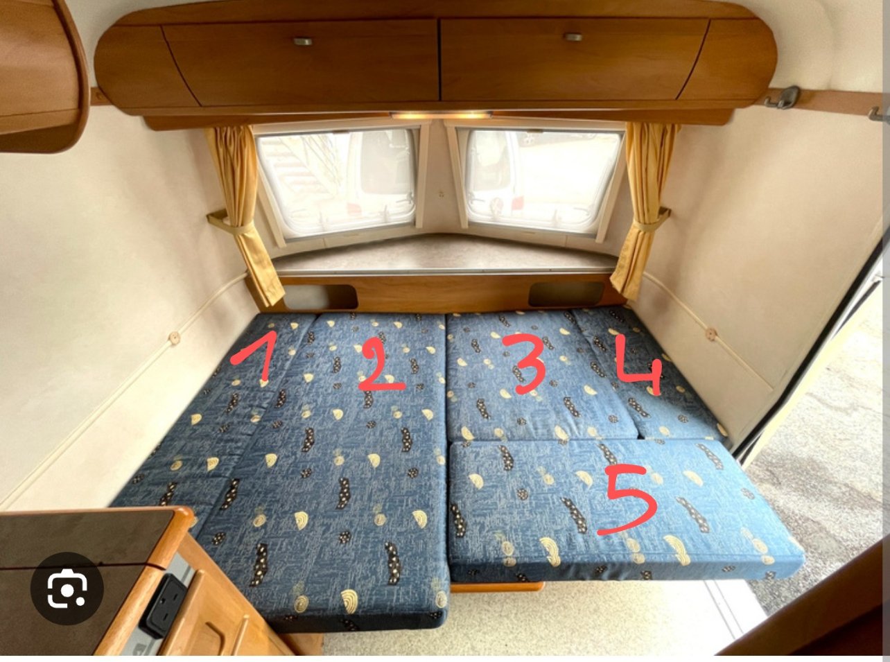

C'est la première fois que j'utilise mon Eriba (418 GT de 2004 acquise l'année dernière).
La dinette arrière a été transformée en lit permanent par l'ancien proprio.
J'ai voulu passer la dinette avant en lit et j'ai donc du utilisé une banquette supplémentaire pour boucher le trou (banquette 5 sur la photo que j'ai trouvée sur internet).
Est ce qu'il y a quelque chose pour tenir cette banquette contre les autres ? Lors de la première nuit, cette banquette a tendance à bouger et créer des trous 🤔

Bonjour,vous avez une photo sans le coussin 5?

Voici une photo de la banquette de ma caravane.
Messages : 21295
Re: Transformation dinette avant
D'origine sur une 418 le coffre AV coté porte possède un portillon avec une partie qui se relève et vient se positionner pour former une extension pour le coussin.

Dans les banquettes que l'ancien proprio m'a données, la seule qui semble convenir est celle là :
Mais rien ne la retient de bouger comme ça, voir de tomber (le drap retient un peu quand même) :
J'ai bien déployer la petite extension, mais vu qu'il n'y a pas de rebord, le coussin peut se barrer 🤔
Messages : 21295
Simple, coller un sratch mâle et femelle sur l'extension et sur le coussin comme c'est fait sur les coussins des dossiers des dernières : eriba :

Ok merci pour la réponse, ça va certainement se finir comme ça 🙂
Pour le moment nous ne sommes que 3, donc je ne vais pas le remettre. Comme tu l'as justement dit, avec, il ne reste plus beaucoup de passage 😬
Sinon je n'ai pas remis les scratchs sur mes assises/dossiers re-houssés en mode dinette, ça tiens très bien sans 👍

La 418 offre la possibilité de 4 couchages adultes, sachant que cette option réduit les autres offres de service des Tritons. :idea:
Landeriba y a vite renoncé, :nono: préférant revenir à sa Familia.
Pour le calage du coussin N°5 cela sollicite l'esprit créatif de chacun.
Bon bricolage vu les énoncés mais aussi : Cara :

Il y a du nouveau, j'ai retrouvé une barre cintrée en alu que l'ancien proprio m'avait donnée et il semble me souvenir qu'il m'avait dit que ça servait pour le lit avant. Mais vu qu'il ne l'avait jamais utilisé, il n'avait pas su à l'époque m'expliquer sont fonctionnement.
Voici la barre :
Détail de l'accroche :
Et voici où je pense qu'elle irait :
Je pense qu'il manque une plaque un bois dans laquelle serait fixée les 3 accroches, et il n'y aurait plus qu'à clipser la barre. Mais aucune trace de cette plaque 🤔
Bon, c'est un peu une usine à gaz je vous l'accorde. 2-3 bouts de velcro devraient faire l'affaire 👍

Je n'ai pas opté pour la solution du Velcro, et vu que j'aime bien bricoler j'ai fait un petit support en contreplaqué (5mm pour la base qui ne reprend aucun effort, et 10mm pour les 3 butées). Si ça peut donner des idées :
