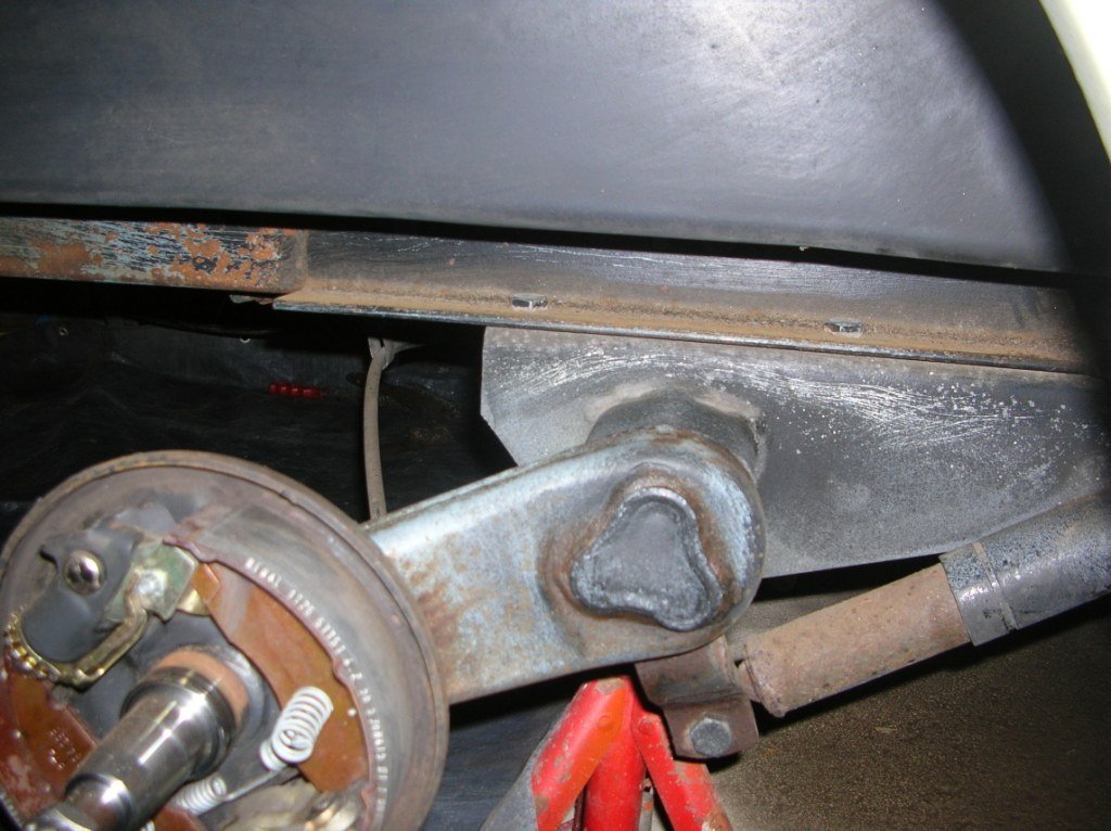

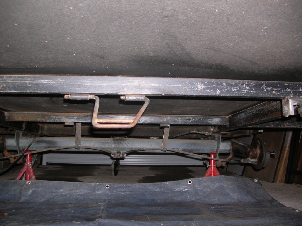

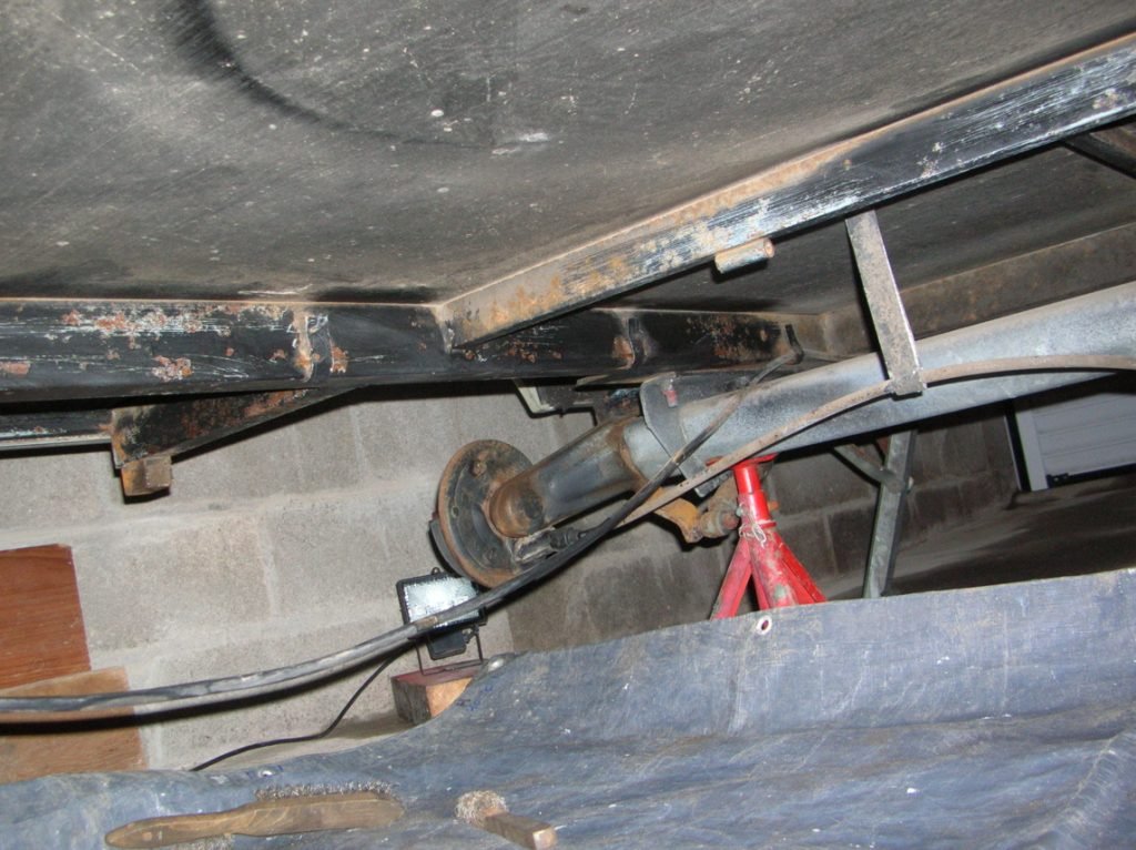

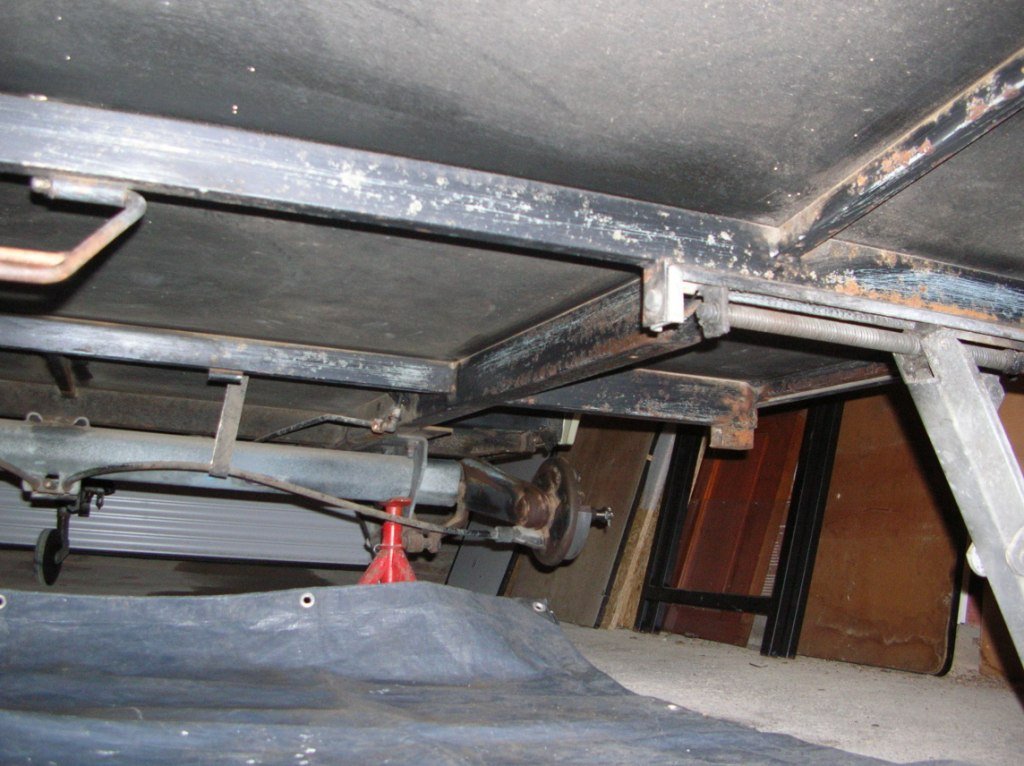

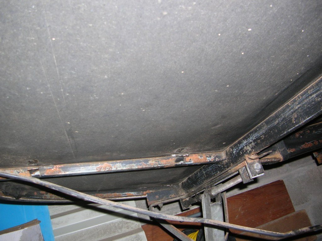

Pendant que la Pan est sur chandelle, pour révision des freins et changement de pneus, j'en profite pour remettre un coup de propre au chassis et dessous de plancher. Activité pas trop commode, n'ayant pas de fosse, donc allongé sous l'
Aujourd'hui brossage et dégraissage de toute la partie arrière jusqu' au roues, pas de mauvaises surprises
, juste un peu de rouille de surface, mais aucunes rouille perforante.

Un coup de "FEROSE", une couche de noir à châssis et roule pour plusieurs années. Éventuellement un petit trou de chaque coté de la ceinture basse à l'avant pour y glisser un tube et pulvériser de la cire corps creux, ça ne peut pas faire de mal.....
Surtout ne pas recouvrir les tubes avec du Blackson, nid à rouille !!!

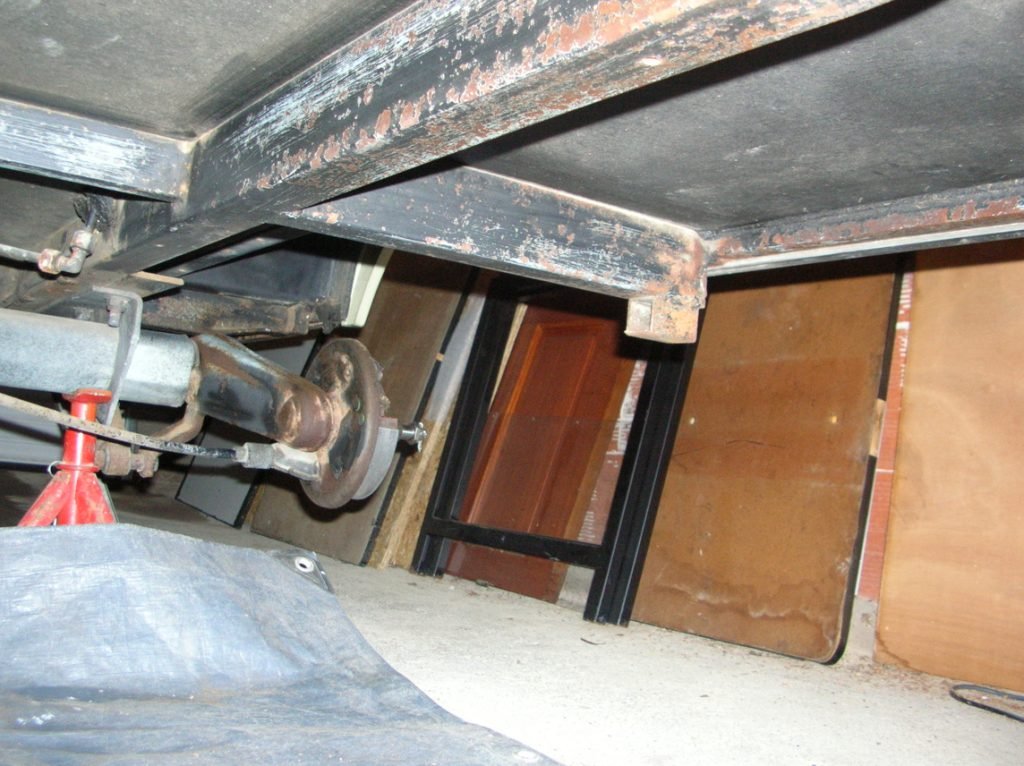

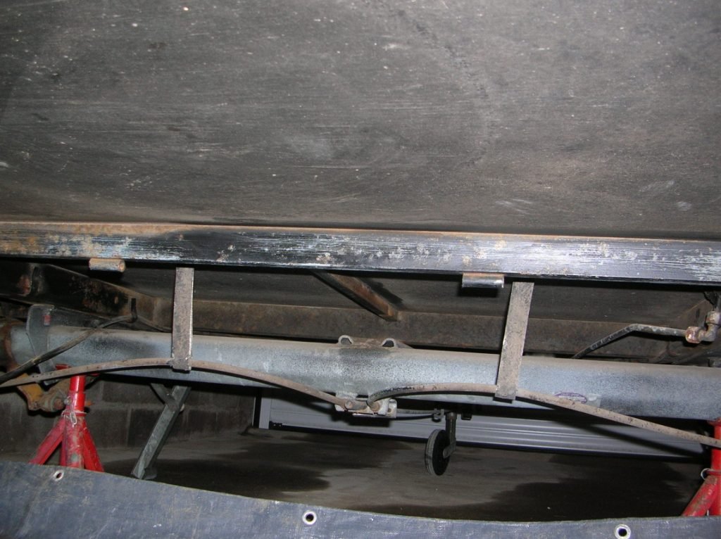

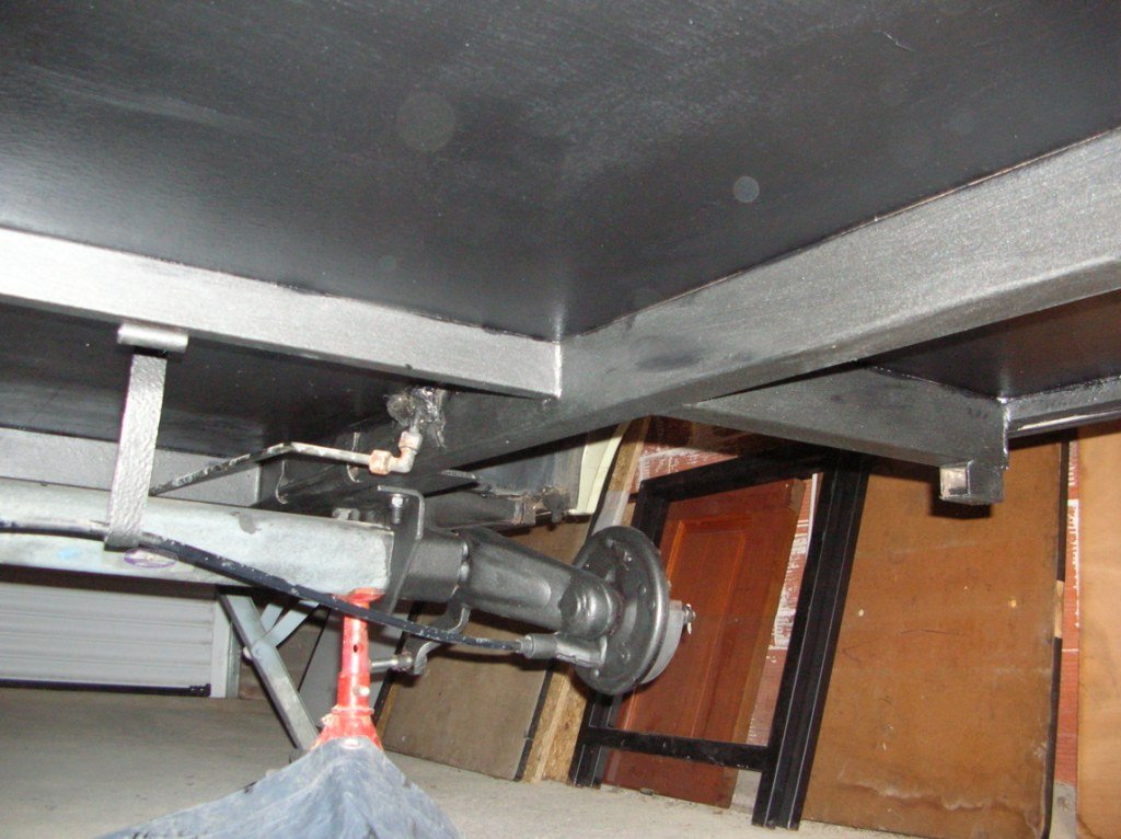

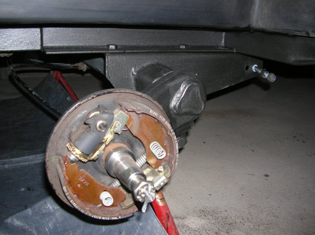

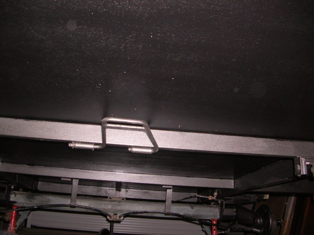

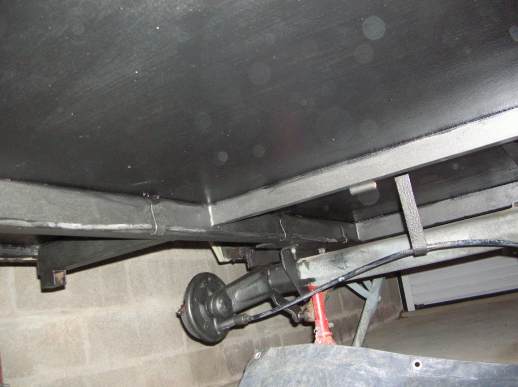

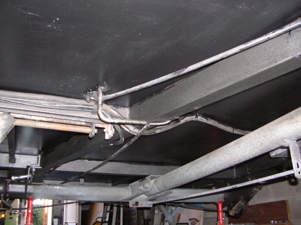

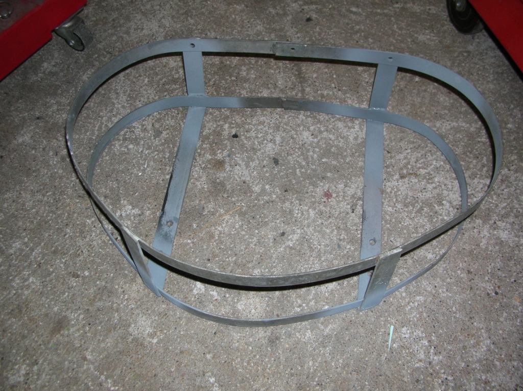

Voilà, après multiples contorsions
, j'en suis enfin arrivé à bout !
Sur le châssis, Férose + 2 couches d' Harmeritte
Sur le plancher 2 couches de peinture bois microporeuse.
Je pense que nous sommes tranquilles pour quelques temps, malgré aucune corrosion perforante, je crois quand même qu'a certains endroits il était temps d'intervenir.
J'ai remarqué à plusieurs endroits sur le châssis, des petits trous pour évacuation de l'eau (d'origine ou pas ???) je vais m'en servir pour injecter un peu de cire pour corps creux

- Messages : 21261
Re: Révision Pan 1995
C'est bô quand c'est neuf !!
- Messages : 6785
Même à la vue des photos on sent l'odeur du neuf !!!!

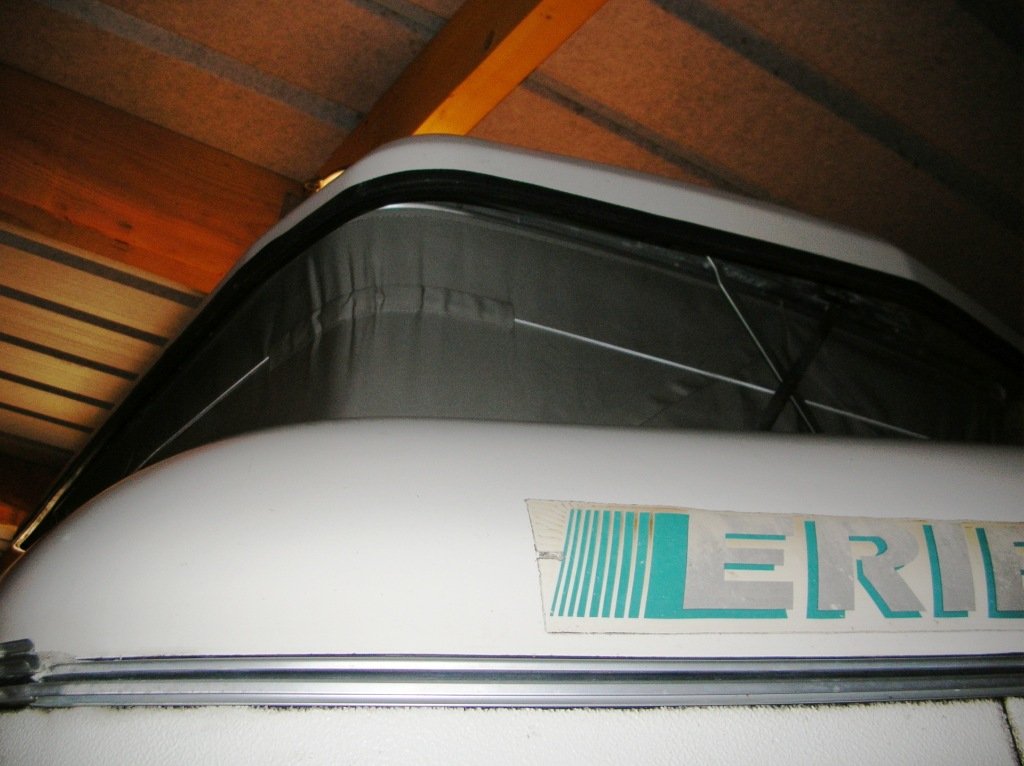

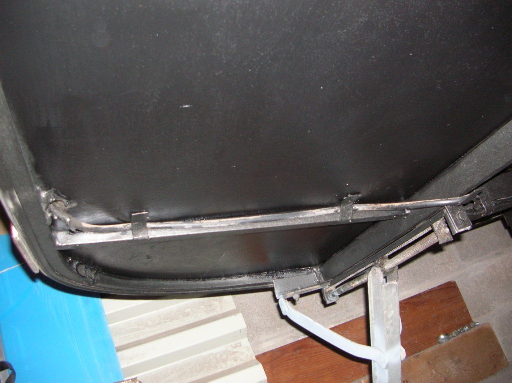

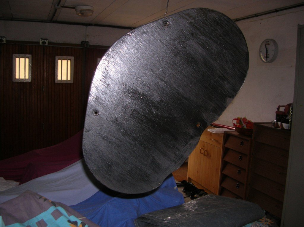

Cette fois je suis passé sur la partie supérieure, préparation pour le remplacement du cordon élastique de la toile de toit, l'ancien était cassé et complètement cuit
- DSCN6215.JPG (82.16 Kio) Vu 8548 fois

Merci vieux.lion. Comme j'ai dit pas de corrosion perforante, mais il était temps de s'en occuper, au fil du temps cela aurait empiré à certains endroits.

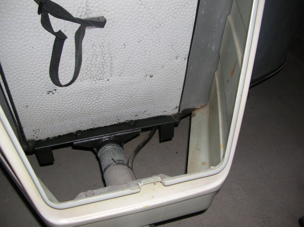

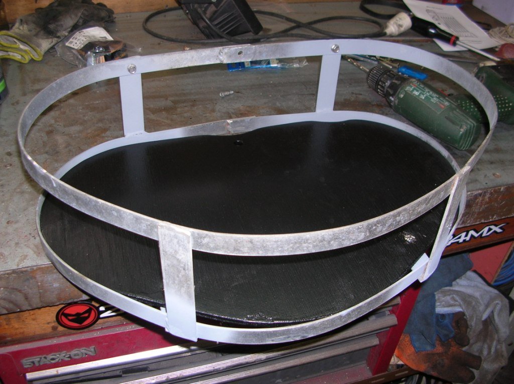

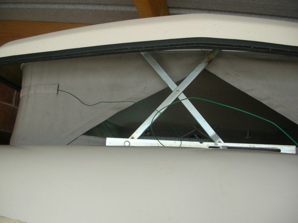

La révision continue, après les pneus, les freins, les amortisseurs, l'éclairage intérieur (voir dans les rubriques conseils techniques).
La toile de toit à été ré imperméabilisée et le cordon élastique remplacé comme prévu, la toile rentre maintenant parfaitement à l'intérieur, lorsque l'on repli le toit
On continue par le coffre qui avait lui aussi besoin d'un petit coup de fraicheur à l'intérieur.

Tu as réimperméabilisé avec du gris foncé..... C'est quoi ton produit ?

Non jean Paul, c'est un produit imperméabilisant incolore, c'est la photo qui est plus sombre
. Il s' applique au pinceau, cela s'appelle "imper tissu", pas donné, mais très efficace, je l'ai déjà utilisé.

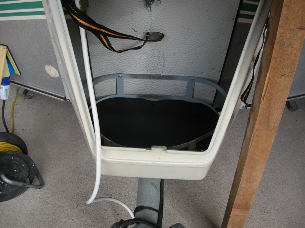

- Localisation : Orléans - Loiret

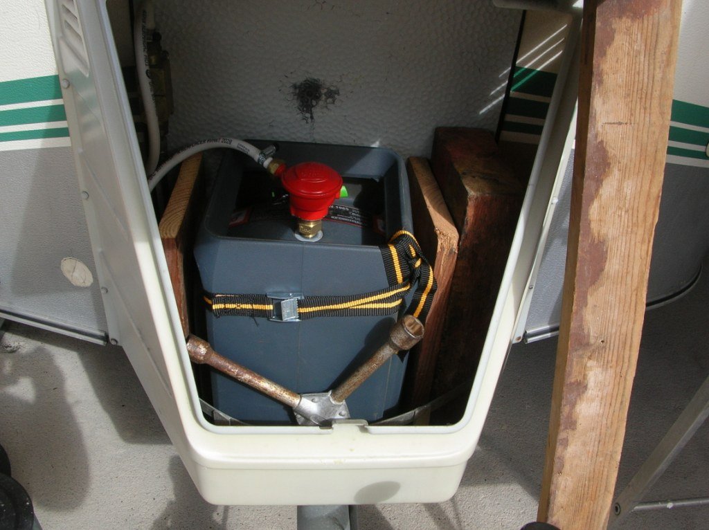

Pour le coffre extérieur c'est tout bon
avec quelques cales en bois en cas de besoin
- DSCN6235.JPG (154.58 Kio) Vu 8313 fois
- DSCN6236.JPG (141.05 Kio) Vu 8313 fois
- DSCN6237.JPG (141.4 Kio) Vu 8313 fois
