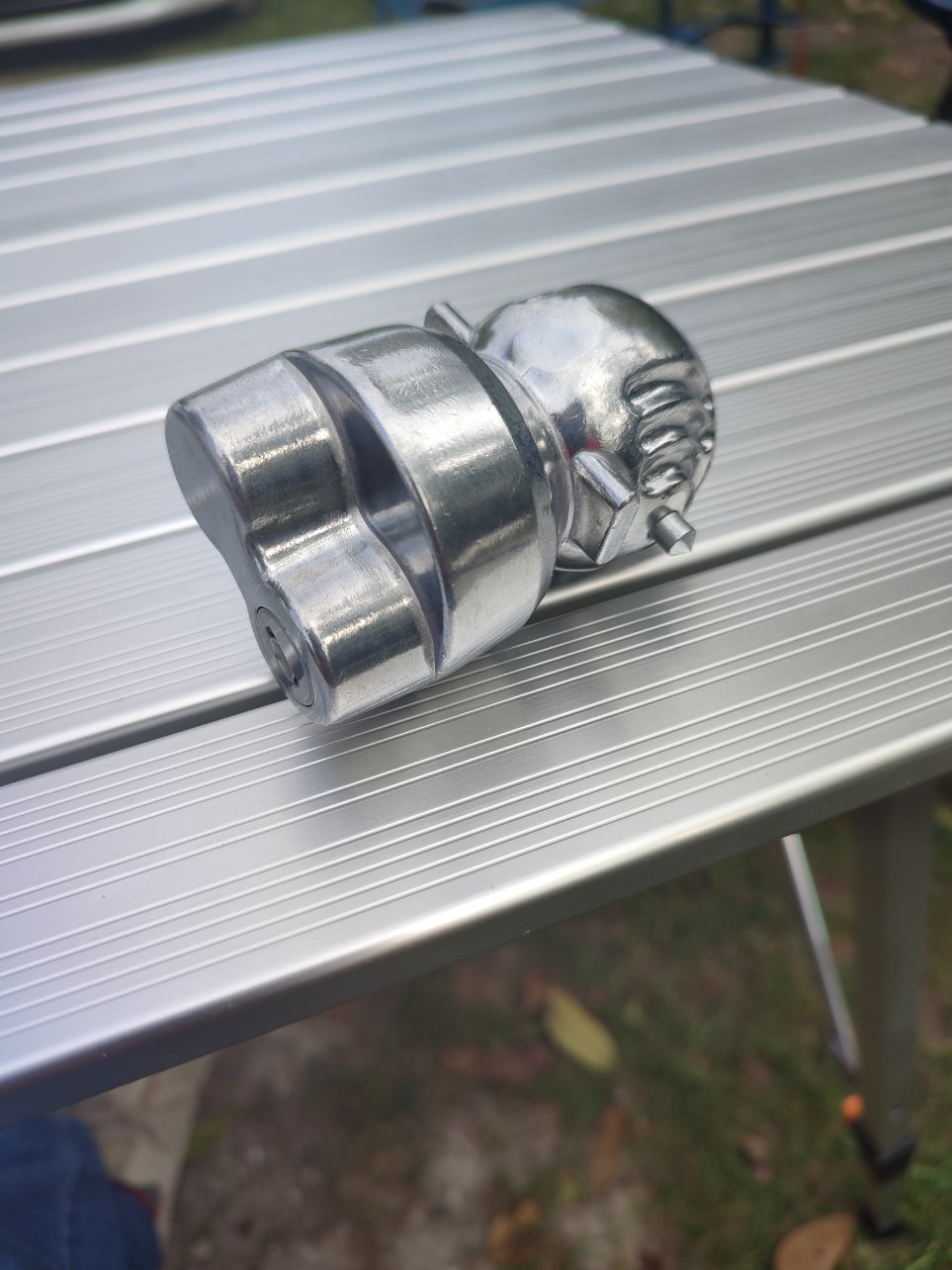

Bonjour.

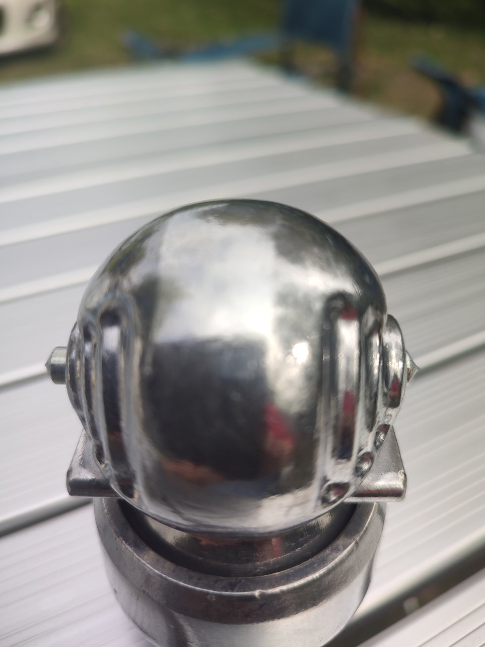

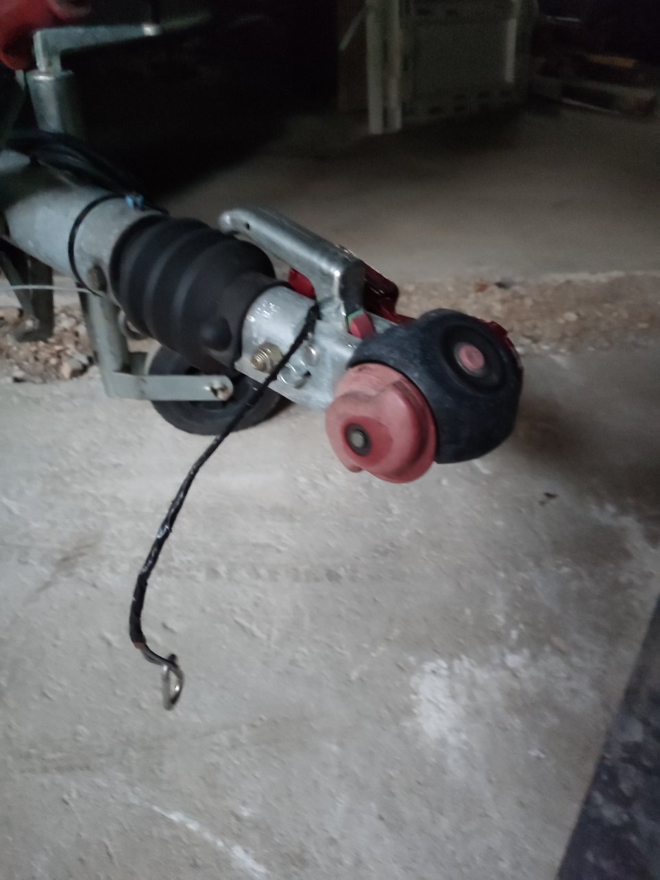

Pour compléter le système alko, j'ai acheté ça.
marie -hélène
Levi's
Messages : 303
prénom : Marie-Hélène
Re: Antivol
Message non lu par Levi's »
Je suis à la lettre la notice.
Rien à faire.
Si je lève la poignée, la boule sort !!!
Si quelqu'un a une idée !!
Totalement inefficace mais rires garantis !!

Re: Antivol

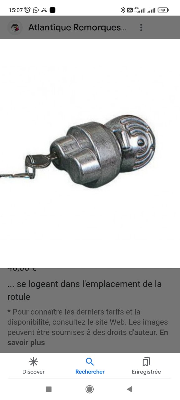

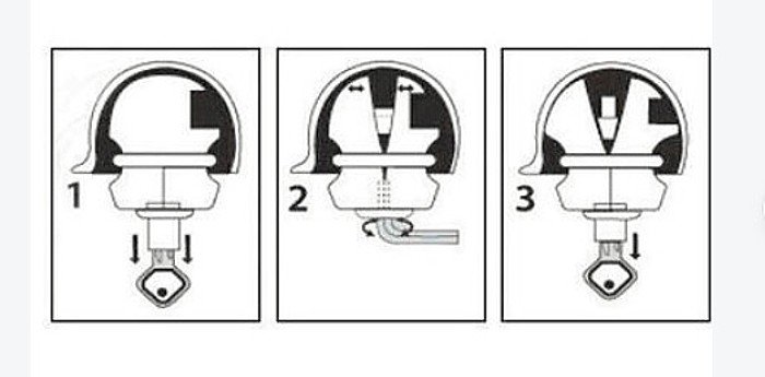

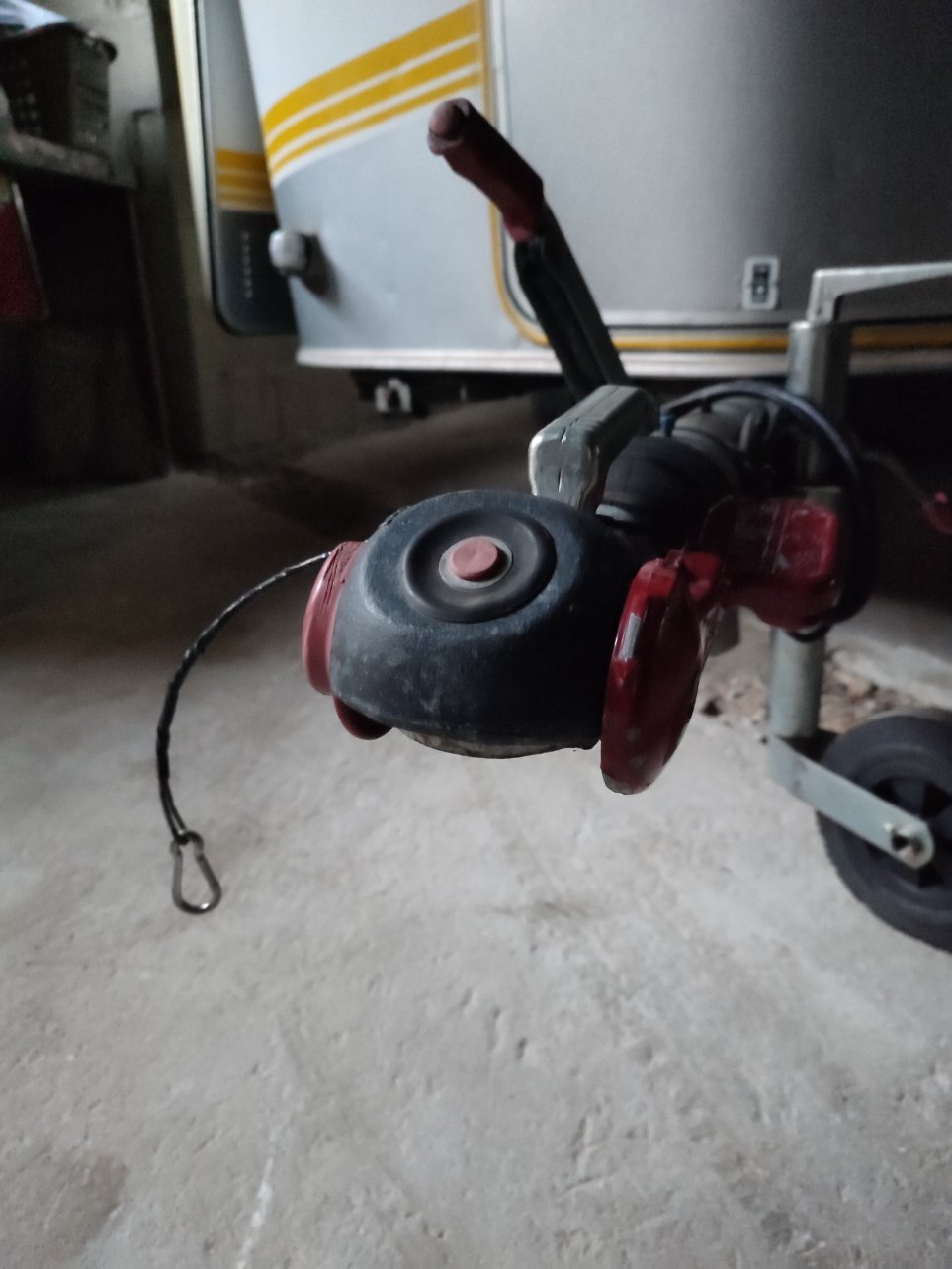

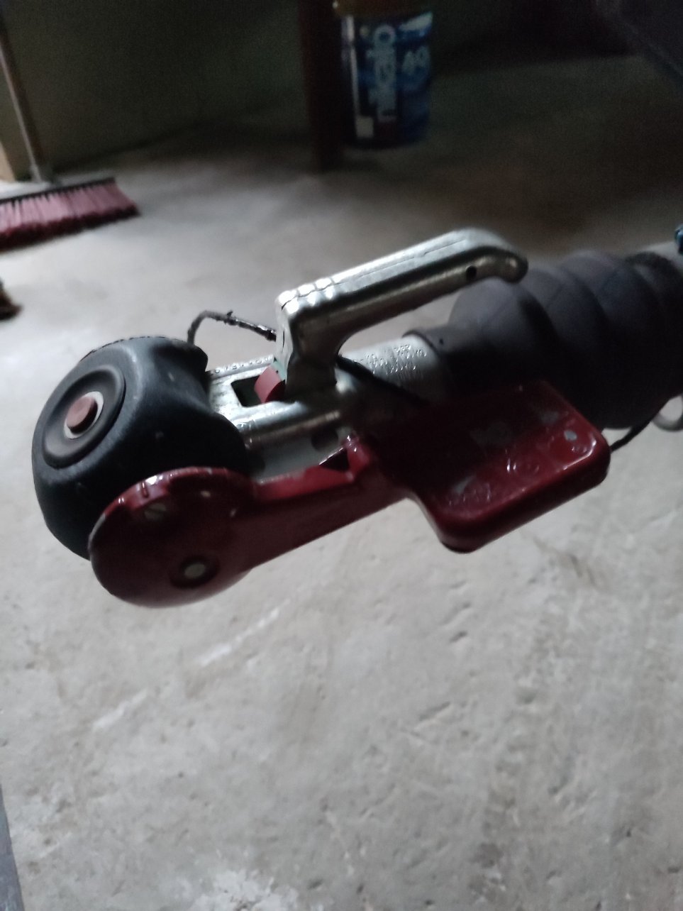

J'ai un système similaire, mais il est livré avec une clé Allen, pour dilater la boule et rendre impossible sa dépose, il y a aussi une clé de serrure pour verrouiller l'ensemble.
Un lien pour voir ce que tu as acheté ....
Le mien, comment s'en servir..
Mettre la clé dans la serrure et tourner la clé dans le sens des aiguilles d'une pendule et tirer le barillet vers soit avec la clé dans la serrure. Le barillet sort et au fond du trou il y a une tête de vis six pans creux qui va être tournée par la clé Allen.
Mettre la fausse boule dans l'emplacement de la boule le levier de verrouillage levé. Visser au max avec la clé Allen, remettre le barillet et le verrouiller en tournant la clé dans le sens inverse des aiguilles de pendule. Elle n'est plus déposable sans clé.

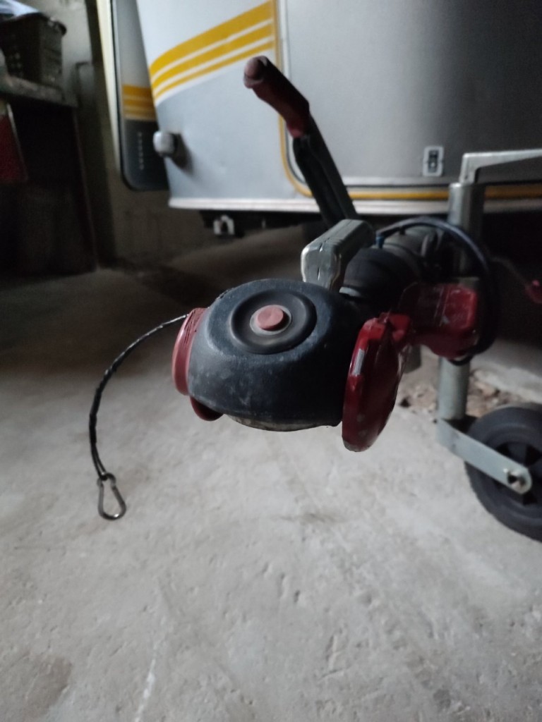

Tu nous fais nous des photos sous tous les angles de ce truc !! :merci:
Levi's
Messages : 303
Re: Antivol

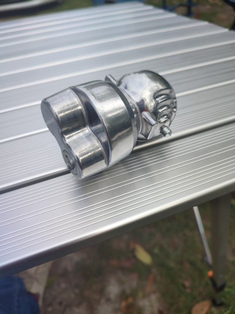

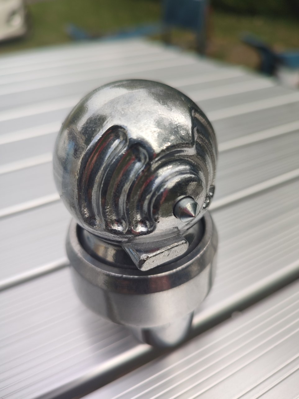

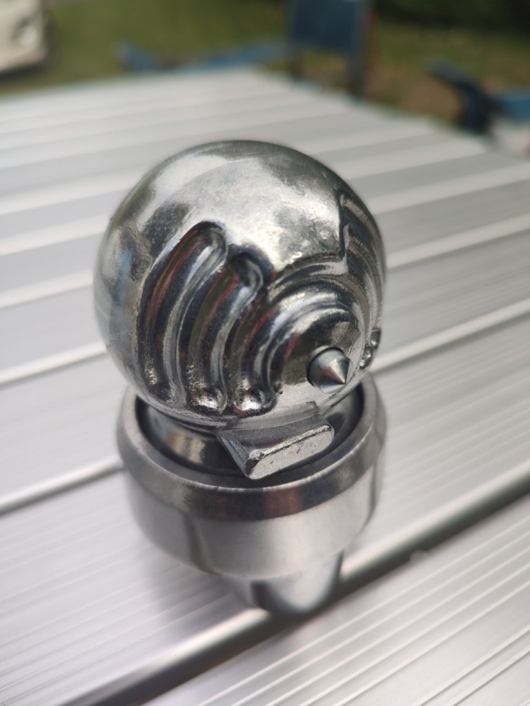

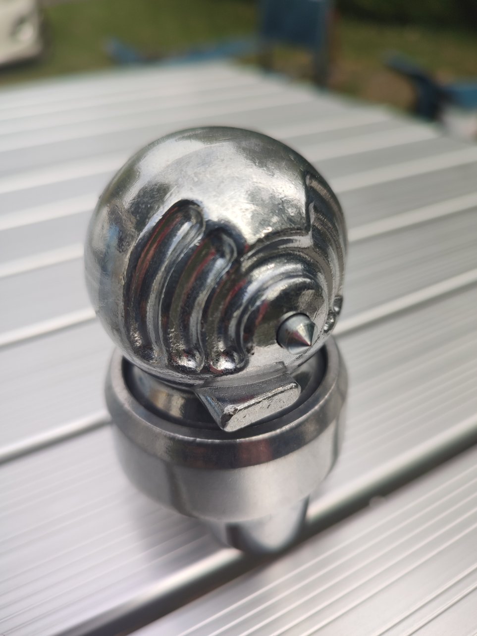

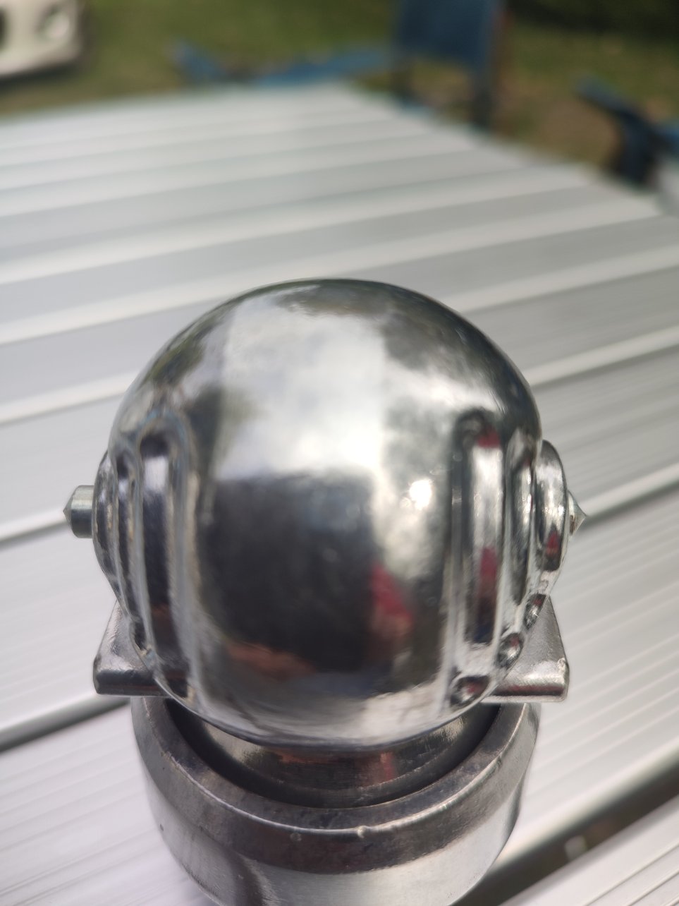

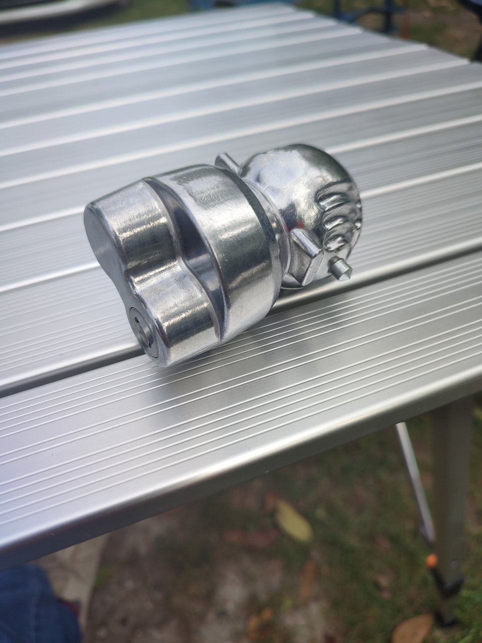

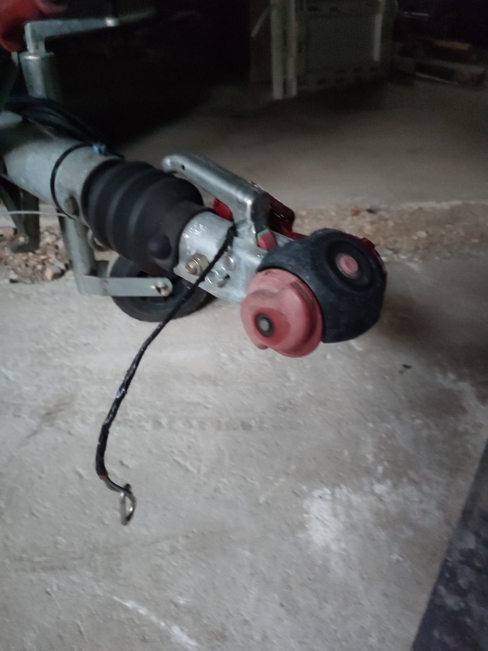

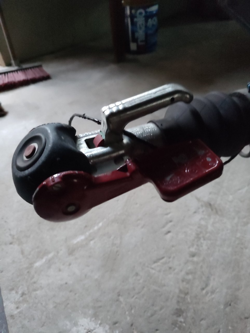

Bonjour !
Voici la "bête".
marie -hélène
Levi's
Messages : 303
Re: Antivol
Les picots sont soit libres soit bloqués.
Selon la notice .
1. On met la boule dans le trou.
Il y a 1 sens... J'ai essayé les 2 !
2. On abaisse la poignée
3. On remonte le collier.
4. On tourne dans le sens des aiguilles d'une montre.
Jusqu'à ce que ça bloque.
Les picots sont donc sortis.
5 . On abaisse le collier . :pleur3:
6.On tourne la clé et c'est sensé rester dans le trou
Moi je fais
1,2,3,4,5,6
Je lève la poignée et hop ! La boule tombe
marie -hélène
Levi's
Messages : 303
Re: Antivol
J'ai "encore" réessayé ".
Il semblerait qu'en position bloquée, seul 1 picot soit sorti et bloqué .
L'autre est un peu mou du genou.
C'est certainement pour ça que ça ne tient pas ..
A moins que je m'y prenne comme un manche !!
marie -hélène

Messages : 6861
Re: Antivol
Déjà mettre l'anti-lacets en position ouvert, enclencher la boule dans la tête et la remonter jusqu'à ce que la poignée redescende toute seule. Cela fait clac. Et la boule anti-vol reste coincée, ensuite verrouiller la boule. Enfin c'est comme cela que je vois la chose :) :)

Merci jean Paul, je vais essayer.
Donc je relève le truc rouge .le relevé le levier.
Je mets la boule.
Je rabaisse le levier
Je verrouille la boule .
Je rabaisse ou non le truc rouge ?
marie -hélène

Salut JP.
En fait j'ai aussi la boule dont tu parles.
C'est d'ailleurs ce que j'avais acheté en première intention.
Mais ..
J'ai eu un mal de chien pour enlever et remettre ce barillet.
Du coup, je n'ai pas osé, mettre ce système en place..de peur de ne pas savoir le déverrouiller.

Messages : 21490
Re: Antivol
Levi's a écrit : sam. 14 oct. 2023 17:17 Merci jean Paul, je vais essayer.
Donc je relève le truc rouge je relevé le levier
Je mets la boule.
Le levier va se rabaisser tout seul lorsque tu auras mis la boule dans son logement en forçant un peu vers le haut, pour que l'anneau vert soit visible.
Tu tournes la molette jusqu'au cliclic,
Tu rabaisses le levier rouge.
Je fais comme ça avec la fausse boule en plastoc rouge qui empêche de mettre un crochet genre Jeep dans le trou.

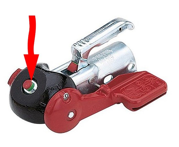

L'anneau vert?? 8|

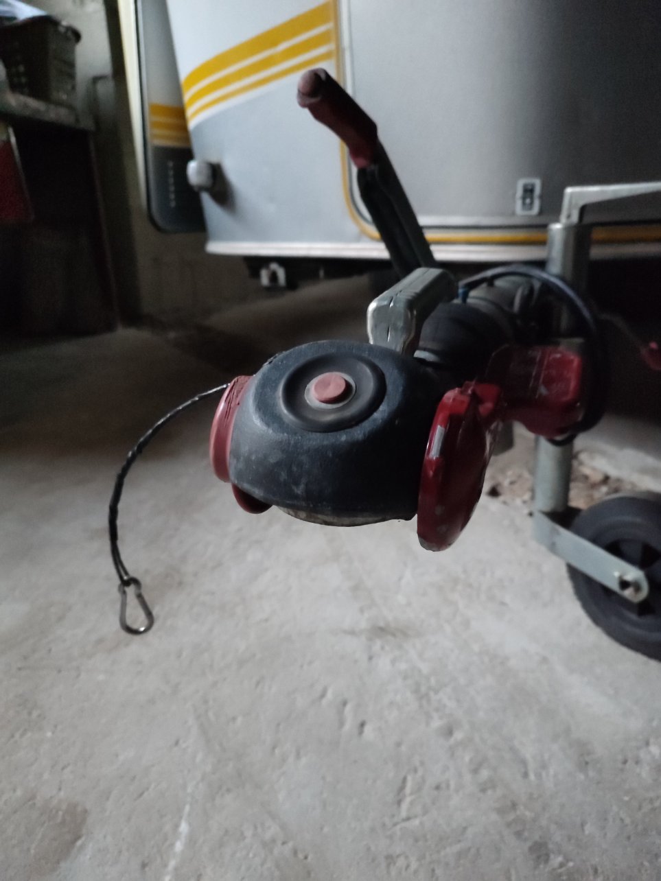

marie -hélène
Messages : 21490
Re: Antivol
L'anneau vert est une sécurité visuelle qui t'indique que l'attelage est bien vérrouillé sur la boule, certains ici ont oublié de le regarder et ont perdu l' : eriba : en roulant.....
