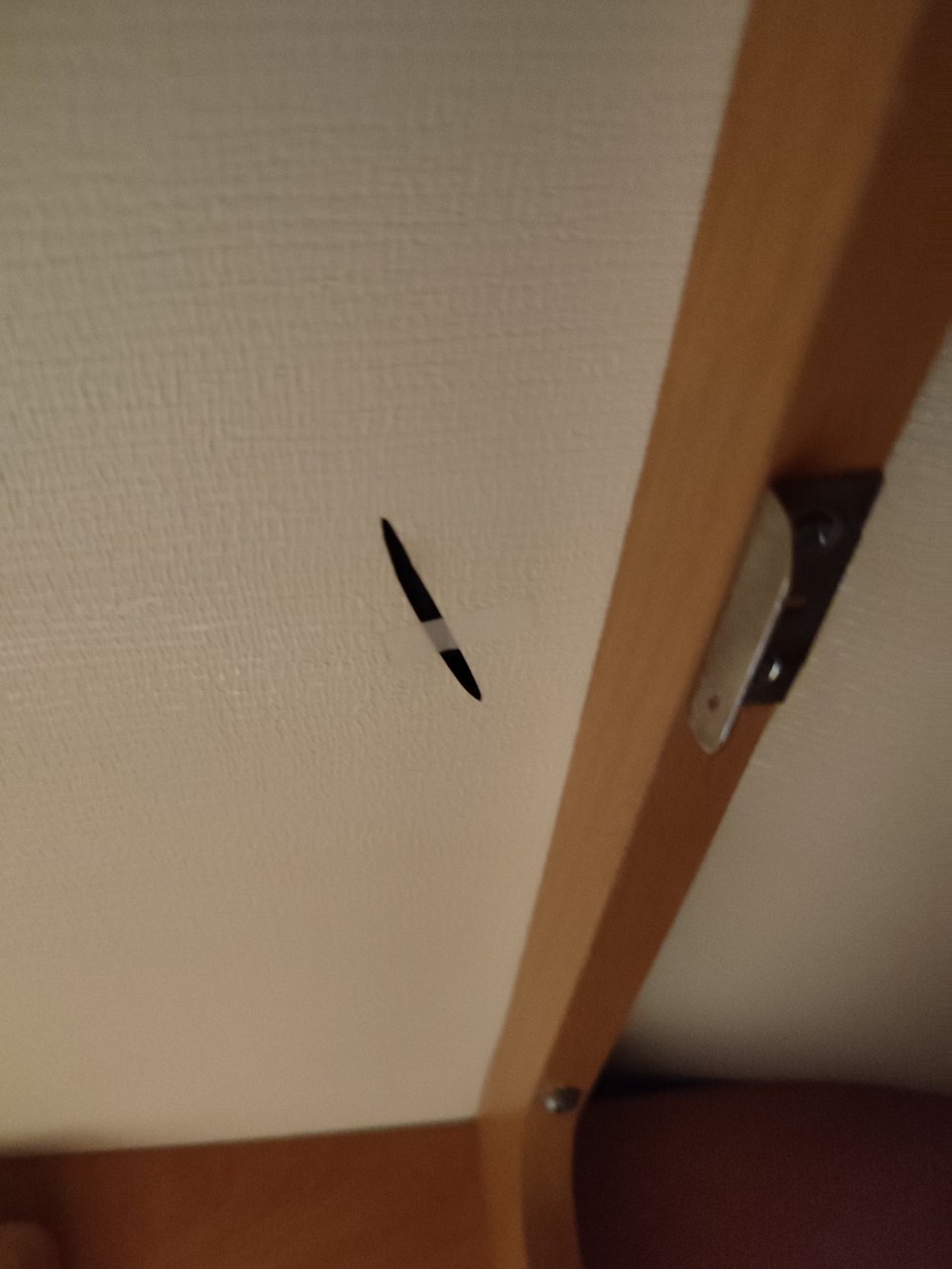

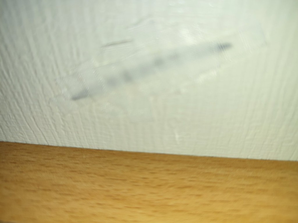

Salut Benjamin.

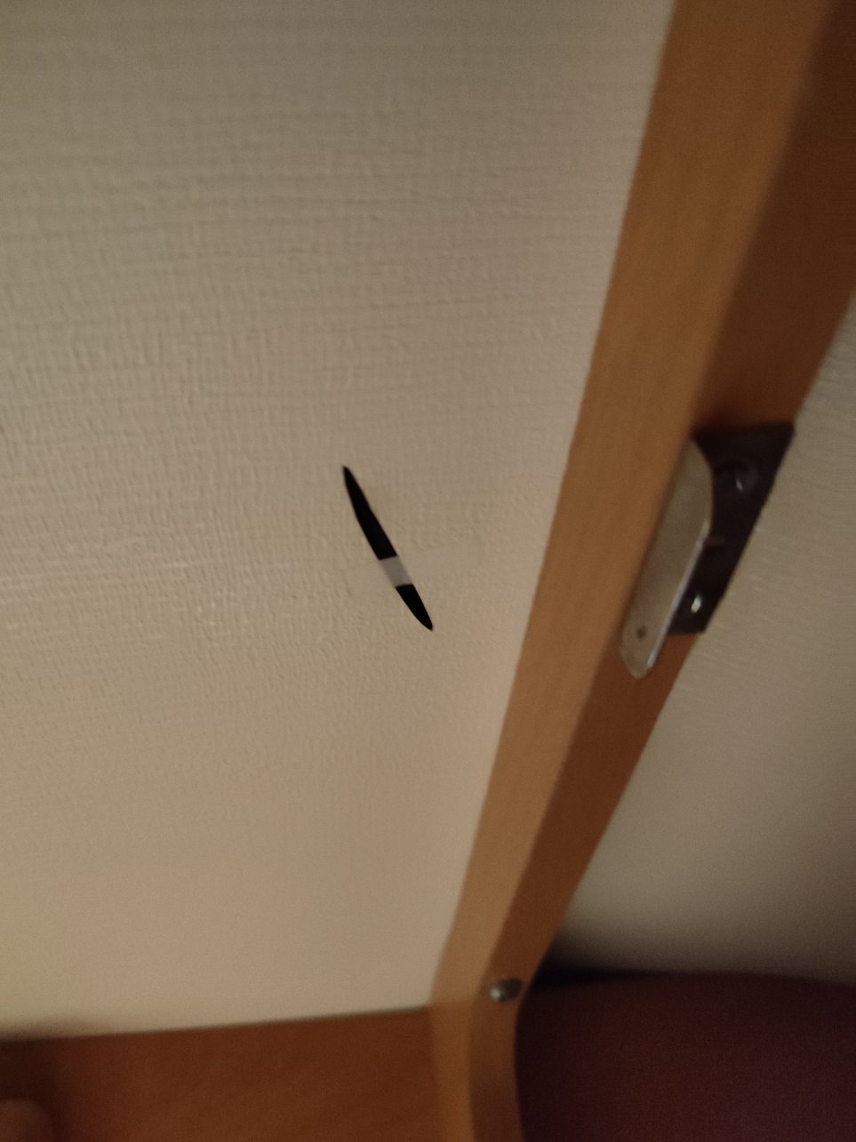

J'y ai bien pensé,figure toi.
Mais, l'accroc fait un peu plus de 3cm sur 6/7 mm au plus large .
J'ai peur que si je trifouille pour mettre un collant dessous, je ne ferai qu'agrandir le trou.
J'ai acheté de la toile collante pour parapente.
Je pense faire des petites languettes pour coller perpendiculairement à la déchirure, car j'ai peur que du fil pourrait arracher le vinyle, puis coller un rectangle par dessus.
Tu valides ??
Bonne soirée
PS Levi's préfère être sur le canapé plutôt qu'au plafond !
marie -hélène

:hello: Je vois la déchirure est franche
surtout ne pas recoudre les berges, ce sera moche et tu risques de l'aggraver
je crois que tu n'as pas d'autre solution que de coller un morceau de ruban pour réparation plastique le plus proche de la couleur du revêtement. Tu trouves cela sur AMAZON cela s'appelle : rouleau bande de réparation plastique. Tu découpes un petit rectangle un peu plus grand que la déchirure et cela devrait cacher la misère.
Dan. :flow:

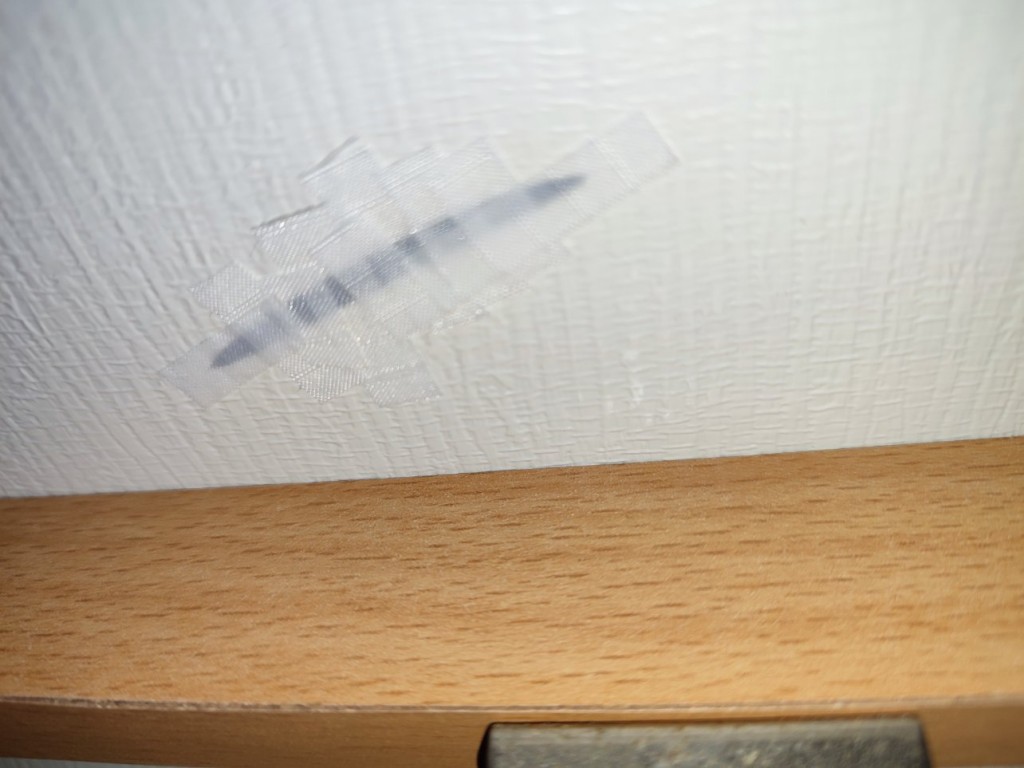

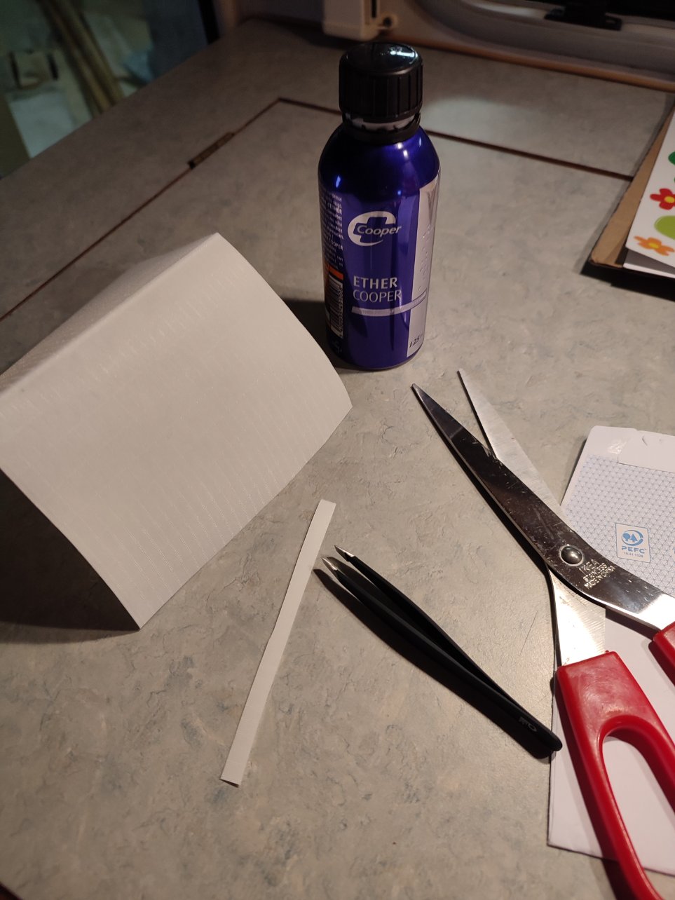

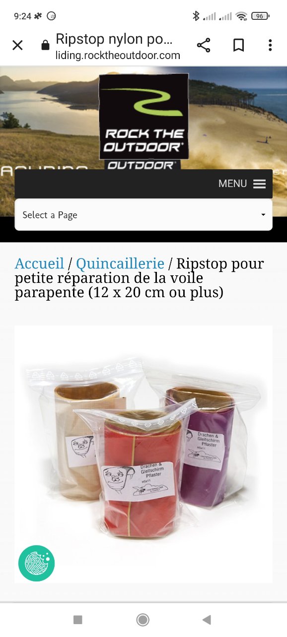

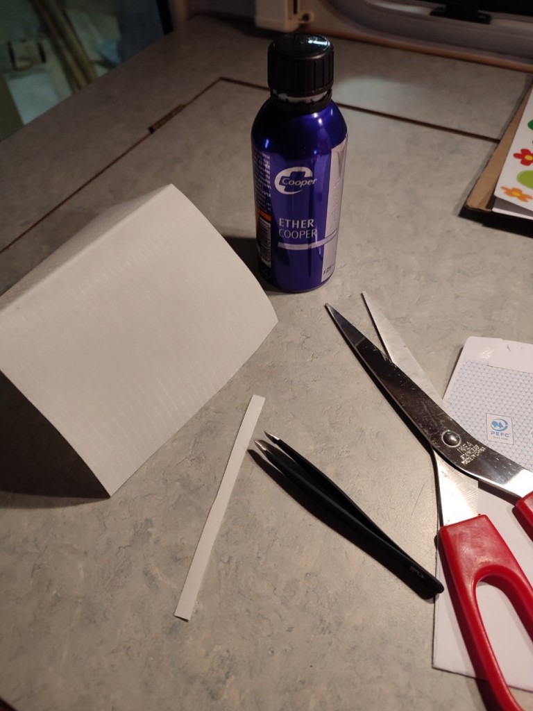

Sur les conseils d'un GRAND navigateur, également GRAND parapentiste, j'ai acheté de la toile à réparer les voiles.
Un petit morceau, blanc, légèrement translucide ( ça a son importance pour la suite), pas tout à fait uni.
J'ai donc préparé la salle d'opération
marie -hélène
Levi's
Messages : 300
prénom : Marie-Hélène
Re: Bonjour de Charente
Message non lu par Levi's »

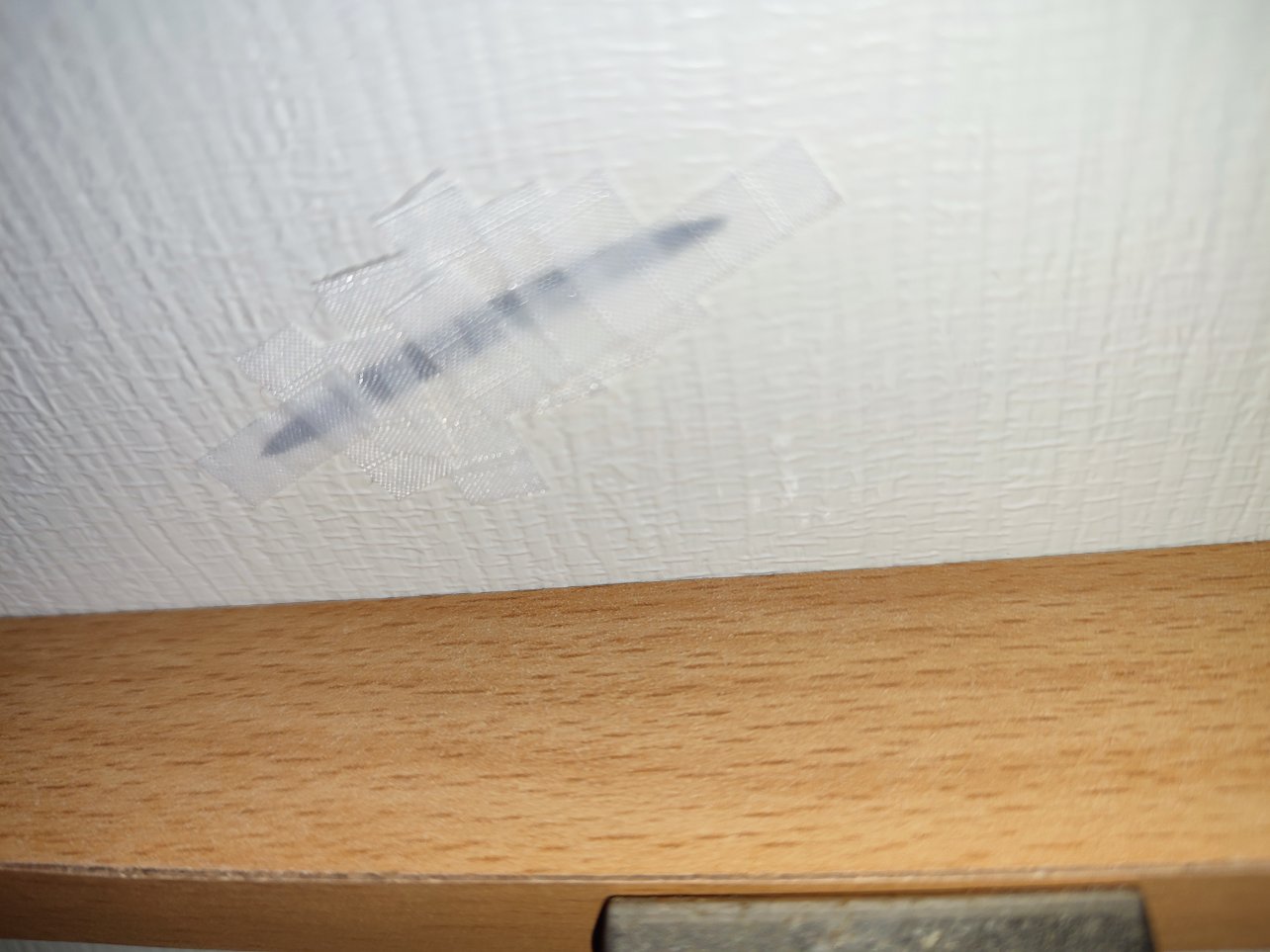

Un petit coup d'éther.
J'ai posé des petites bandelettes perpendiculairement à la blessure puis 1 plus longue,longitudinalement.
marie -hélène
Levi's
Messages : 300

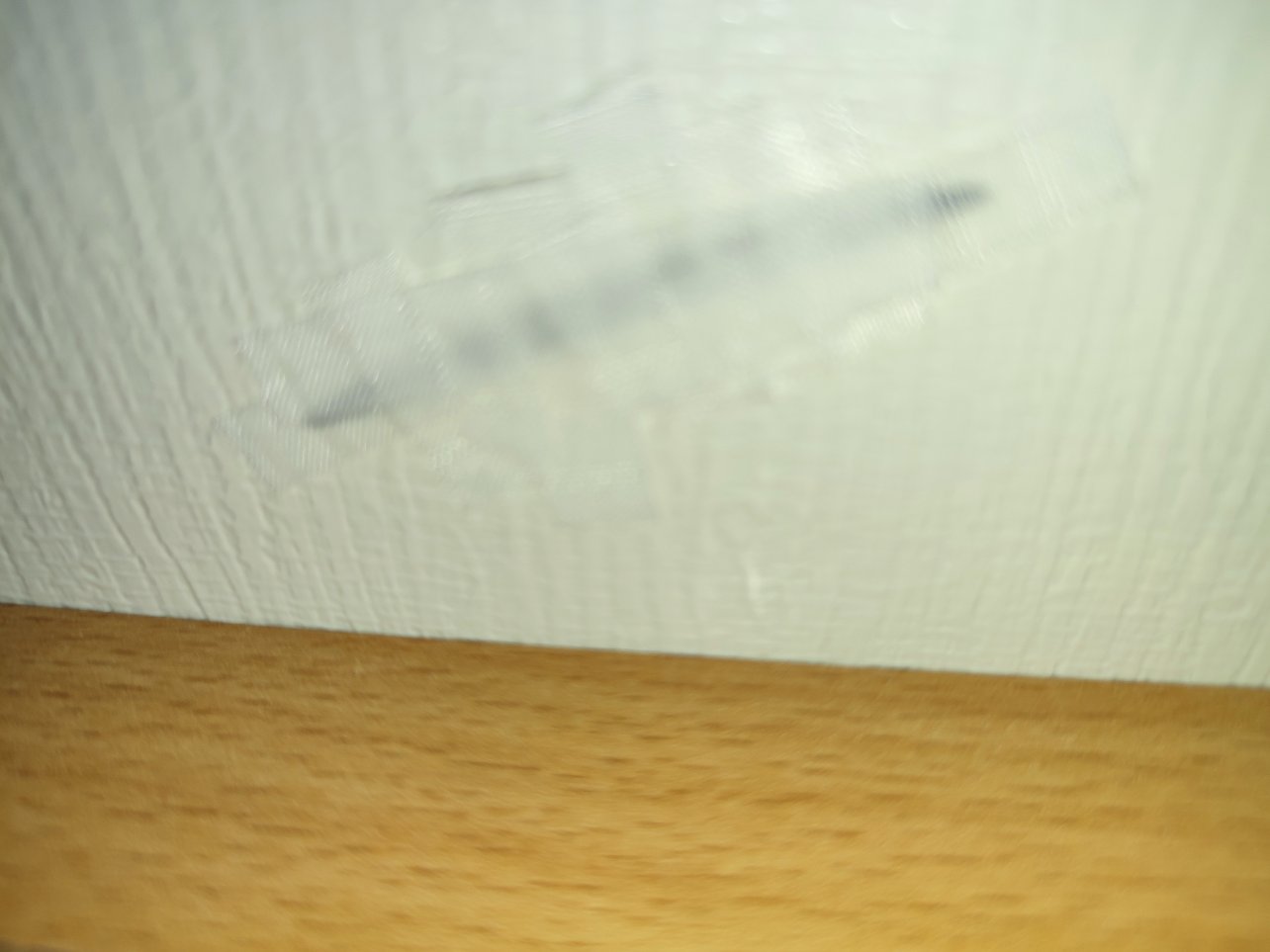

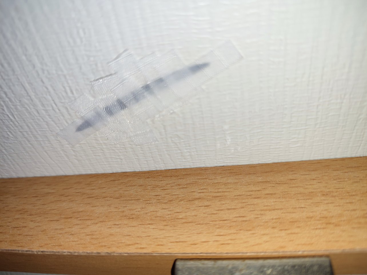

Puis une pièce pour couvrir le tout plus largement.
Comme la toile est translucide, on voyait un peu la fente.
J'ai heureusement pu l'enlever et j'ai refait une pièce que j'ai doublée.
Vous suivez toujours ?
Et voilà le boulot...
marie -hélène
Levi's
Messages : 300
Merci qui???
Merci Bruno
marie -hélène

:super: Bôboulô :super:
Messages : 3649

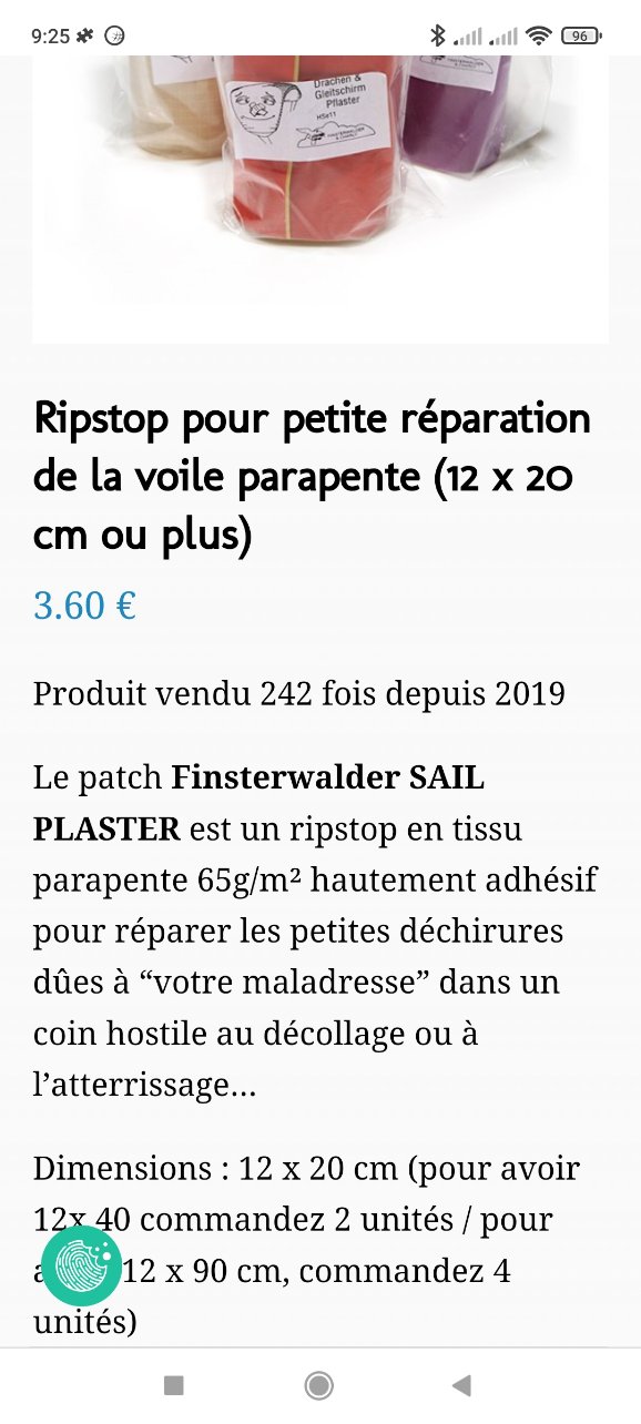

Bonne réparation ! :super: On souhaiterai le nom du produit :gene2:
Levi's
Messages : 300
C'est une boîte en Bretagne.
3€20 de port, soit 7€40 au total.
Envoi rapide en lettre suivie
Toile nylon translucide.
Possibilité de décoller dans les premières minutes si tu te loupes
Bonne journée
marie -hélène
Messages : 1006
Bonjour, c'était pas gagné, bon vol :super:
Messages : 12121
:hello: Miss, du beau boulot, c'est mieux ainsi.
Est-ce que ce produit pourrait le cas échéant réparer les toiles de store ?
Bonne journée, en Nièvre venteuse, Benjamin.

Je ne suis pas spécialiste. Il vaudrait mieux te rapprocher de Bruno..
Mais, même si la toile est fine, ça me semble vachement solide.
C'est quand même conçu pour réparer les toiles des parapentes..
Il faut avoir un minimum de confiance quand même.
En plus , contrairement à moi, tu pourras en mettre recto-verso..
Tu peux aussi doubler les rustines.
Par contre, je ne pense pas qu'ils vendent de grandes pièces., si ton accroc est important.
Je ne sais plus si c'est sur ce site là où un autre,mais j'ai lu qu'il fallait coller des pièces arrondies pour la solidité faces aux Éléments..
Ici aussi ça souffle dur !
A +
marie -hélène
Messages : 2602
On peut trouver du format A4.
La seule répa sur un accroc d'une de mes voiles, j'avais fait du recto/verso car on peut accéder à l'intérieur des caissons du parapente.
Bien dégraisser (eau + savon doux), séchage et application des stickers bien bien à plat.
C'est très facile.
La répa a tenu et tient encore après avoir fait une centaine d'heures de vol. Ceci dit cette voile est à la retraite depuis une quinzaine d'années.
