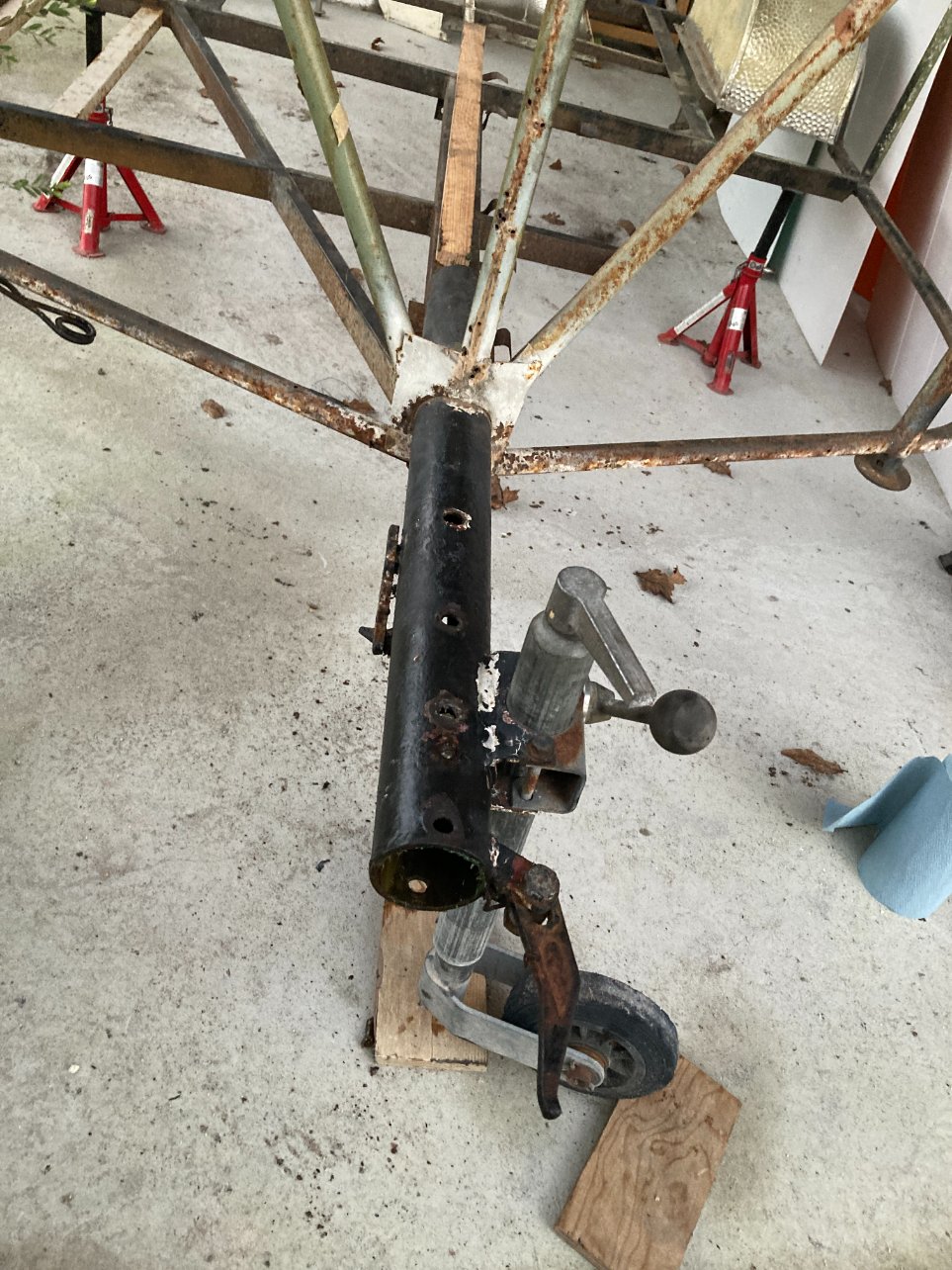

Enfin une journée sans pluie!
J'en ai donc profité pour rentrer les meubles de la puck (sur la photo ils sont sur ma table de salle à manger).
En plus de les stocker à l'abri, je vais pouvoir les nettoyer et surtout répertorier ceux qui seront à refaire (certains morceaux de contreplaqué ont souffert). ça ne pèse pas lourd des meubles de Puck quand même...
Je dois m'arrêter de travailler sur Sunny pour cette année, le temps de faire un premier bilan:
Il m'aura fallu 36h pour la démonter entièrement presque seule (en partant de la Puck roulante à la structure de la dernière photo), en comptant aussi les meubles démontés, la porte... J'ai pris mon temps pour tout démonter, photographier, étiqueter, répertorier mais le fait de n'avoir que les pauses déjeuner rend la tâche plus longue car il faut aussi sortir les outils et tout ranger à chaque fois.
J'espère reprendre ce reportage restauration au plus vite avec des photos encourageantes du soudeur et peut-être même du sablage/peinture.
A très vite!
Constance et Sunny

Du coup j'ai retrouvé le timon dans le garage derrière ma voiture, l'amortisseur a l'air en bon état et a du être changé (04/99?). La roue jockey sera a changer aussi.
Pour les garde-boues, notre ami qui va s'occuper de la structure m'a dit que je pouvais les laisser pour le sablage et le passage au four de la structure mais comme ils sont fragiles j'hésite encore...

Pour ta roue jockey, pourquoi vouloir la changer ? elle semble très bien, juste l'axe de roue à entretenir!
Pour ta platine, pourquoi ne pas refaire le bout qui manque dans un bout de zinc (un couvreur devrait pourvoir te donner une chute) et éventuellement le souder?
Pour tes garde boue, pourquoi tenter le diable : c'est juste une feuille d'alu pincée sur une autre. les retirer prends 5 mn et ne coute rien. En plus, il se plaquent sous la structure avec du mastic : c'est dommage de faire un tel traitement et de laisser une partie exposée aux projections de la route sans traitement. De plus s'ils se prennent un coup de sableuse, si quelqu'un s’appuie dessus, ils sont à changer.

La roue jockey j'ai la poignée cassée et la roue malade, je m'y suis blessée deux fois, bon ce genre de détails attendront peut être la fin de la rénovation, selon budget.
Pour la platine, je me suis dit que si je ne trouvais rien je ferai effectivement appel à un soudeur, mais j'ai encore espoir d'en trouver une et un joint, d'ici à ce que j'en sois à cette étape
