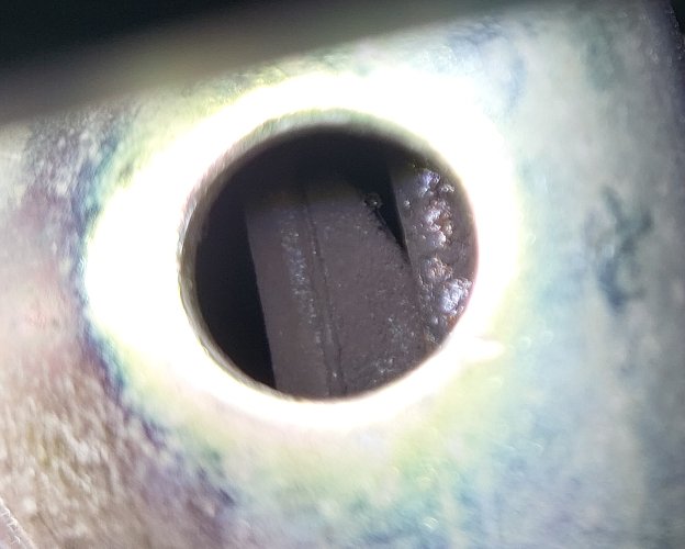

Je sors ma petite Familia de l'hivernage, et j'ai jeté un coup d’œil sur les freins, et ça donne ça... Ça vous parait bon ?
Je précise si besoin que la photo a été prise avec le frein à main tiré à fond.
Est ce qu'il faut vérifier les deux côtés ?
Merci d'avance !
Lionel
Merci d'avance !

On ne voit rien, mais la caravane semble récente, il serait étonnant qu'il faille déjà changé les Ferodos.

Elle est de 2016.
Je pensais que le truc noir qui «cache» la moitié gauche du trou c'était la garniture...
En tous cas en regardant directement dans le trou, je ne vois rien de plus...
Peut être qu'il faudrait que je regarde sans tirer le frein à main... je vais voir ça !
Merci !
Merci !

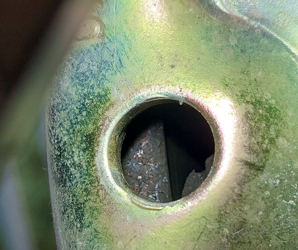

J'ai enlevé le frein à main, et j'ai regardé à nouveau dans le trou, ça donne ça...
Je suis pas plus avancé...

Bah non tu ne verras pas les Ferodo par ce petit trou .
Si vraiment tu veux vérifier il faut sortir le moyeu.

Votre honneur , et si, c'est même grâce à ce trou que l'on peut faire le réglage. Après pour avoir un aperçu de l'épaisseur restante, OUI, il vaut mieux sortir le tambour.lolofay a écrit : mar. 19 mars 2024 19:28 salut
bah non tu ne verras pas les ferodos par ce petit trou
si vraiment tu veux vérifier il faut sortir le moyeu
Pour info, il me restait 4/5 mm d'épaisseur avant l'incident, l'âge des férodos est à retenir.
Vu ce qu'il m'est arrivé, ne pas hésiter à les changer.
Voir;
https://www.forumeribatouring.com/viewt ... 9e#p191889

Ben, si si Laurent le trou là est étudié pour !!! Flèche bleue visionnage Ferodo
Flèche rouge réglage des machoires
Flèche verte frappe du type de frein

Bon du coup, personne pour me dire si ce que l'on voit dans ce trou est correct ? ou si je dois faire d'autres photos ?
- Messages : 21491
Re: Besoin d'une confirmation de l'usure des garnitures
Le plus simple pour être certain de l'état de tes garnitures, et avoir une vue d'ensemble, c'est de déposer le tambour et en profiter pour dépoussiérer. Et tu verras que les deux machoires ne s'usent pas de manière égale !!

Là je viens de bien regarder dans le trou avec une bonne lampe et enfin j'ai vu que les machoires étaient vraiment encore bien épaisses !!! On le voit mieux en vrai que sur la photo...
Du coup j'ai voulu régler la molette.
Quand je fais tourner les roues, j'entends un très léger frottement qui doit être normal, mais il y a un tout petit point dur en fin de course qui arrête la roue toujours au même endroit quand elle est presque arrêtée...
J'ai essayé de tourner la molette dans le sens inverse de la flèche, mais même au bout de 10 crans ça ne change rien, il ya toujours ce léger point dur. Du coup je me demande si je «remets» les 10 crans dans l'autre sens ou si je continue jusqu'à la disparition du point dur ?
Votre avis ?
Je précise que ça fait pareil sur les deux roues...
Votre avis ?

Remets au point de léchage et tire une à 2 fois le frein à main pour recentrer les mâchoires, si ça frotte encore un cran en AR.
Normalement arrivé au point de léchage un cran en arrière suffit, le point dur toujours au même endroit indique d'une ovalisation du tambour. Usure p'tet aussi du pneu toujours au même endroit, un quart de tour de temps en temps de la jante, permet une usure régulière, avant reprise au tour des tambours.

Voilà réglage terminé !!! Merci pour tout !
Je remets une photo ou l'on voit la machoire... Comme je suis un peu parano, vous confirmez qu'elle est en bon état ???
- Messages : 12266
Tu ne vois qu' une infime partie de la garniture, pour être rassuré, comme te l'a dit Landeriba et moi-même, démonte le tambour.

Oui je vais le faire, mais là je n'ai pas tous les outils. Il me manque la grosse clé pour démonter l'écrou de moyeu...d'ailleurs je ne sais pas quel diamètre...
En attendant, est ce que le peu de garniture que l'on voit semble ok ? Merci
- Messages : 12266
Ça semble ok. A la louche il doit rester 4/5mm
- Messages : 21491
Oui, ça parait bon, on voit même le chanfrein d'attaque de la garniture.

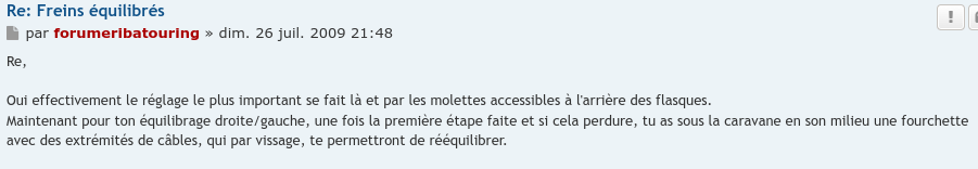

En parcourant le forum j'ai trouvé un post de 2009
On pourrait donc rééquilibrer le freinage en agissant sur la fourchette...?
Je suis allé sous la caravane et en fait ça n'est pas possible pour moi... la tension des deux cables qui partent de la fourchette n'est pas réglable séparemment... on peut juste tendre les deux d'un coup. Je vais donc en rester là.
Une dernière interrogation je lis souvent qu'il y a plusieurs crans sur le frein à main... moi il n'y en a qu'un seul c'est quand on le tire à fond !
Vous avez des crans comme sur une voiture ?

Est-ce que le tambour ne serait pas ovalisé ?
- lio83
- Messages : 74
- Enregistré le : ven. 2 juin 2023 12:46
- Modèle de caravane : Eriba 310
- prénom : Lionel
- Localisation : Var
Certainement puisqu'il y a un léger point dur (sur les deux côtés)

Le réglage des câbles sert UNIQUEMENT à régler la course du frein à main, (et des freins en général) mais en aucun cas à régler le réglage des freins. Le câble doit libre pour régler les molettes.lio83 a écrit : dim. 24 mars 2024 10:55 Je viens de faire des réglages avec le tournevis plat et la petite roue crantée, ça ne règle pas le problème de déséquilibre parce qu'en en fait, la roue qui freine le plus tard (quand je tire le frein à main) c'est aussi celle qui frotte le plus (sans le frein à main) donc si je rajoute des crans pour qu'elle freine au même moment que l'autre, elle frotte trop !! Je sais pas si je suis clair...
C'est peut être au niveau du réglage de la tringlerie que je dois affiner...est ce qu'on peut agir sur la tension des câbles gauche et droite séparément ?![]()
C'est étonnant qu'il n'y ait pas de réglage droite/gauche, seul le palonnier corrige les différences de longueur ???

Est ce que tu as bien soufflé les mâchoires afin de retirer les poussières de freins.
C'est peut être eux qui frottent tout simplement, quand tu ne tires pas le frein à main.
Oui, sur ma Carabane de 2012, je n'ai que 1 cran sur le frein à main et c'est normal.
Ne pas oublier de faire un essai sur route et contrôler que les tambours ne chauffent pas !
