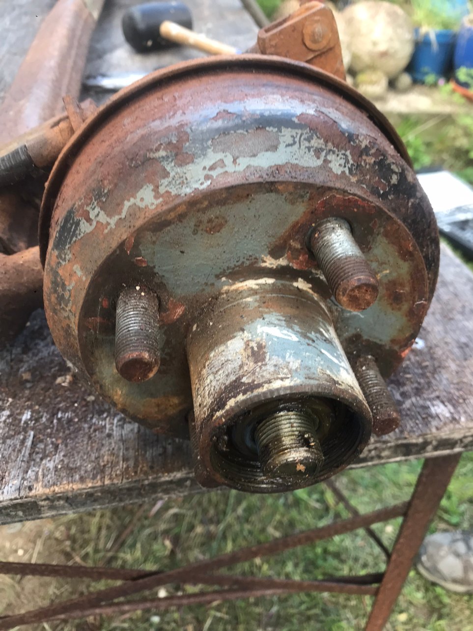

Quelques nouvelles de la TyPuck
La vieille dame se fait chouchoutée, tout doucement, trop doucement ... Frustration ! :gene2:
N'ayant pas de hangar ou de garage, travaillant à plein temps, il faut jongler entre les dispo, la pluie et le vent (et la vie sociale aussi un peu quand même) pour avancer.
Elle est complètement "à poil" et la phase chirurgicale commence.
On ponce la structure, on coupe ce qui est complètement gangréné, on applique le fameux RUSTOL des grands pères pour bloquer la rouille... Une vraie restauration artisanale, tout à la main (pour ne pas trop embêter les voisins pendant leur sieste de fin de semaine...)
L'amoureux est sur le dossier essieux : 1 est remis quasi en état.
L'avantage de ces vieilles bestioles, c'est qu'on construisait sur du solide, et que, malgré une bonne dose de rouille, les essieux et le châssis sont encore bien solides....
Comme du coup, on est pas forcément super motivés après une journée de boulot de se remettre dans le froid pour continuer (même dans la meilleure région du monde, on se les pèle grave en ce moment, non ?) , et ben on prépare les futurs investissements :
- Eriba.de c'est fait, y'a pu qu'à valider (pratique quand même son concept de tout calculer, préparer en fonction des modèles)
- contact pour nouvelles roues OK,
- devis pour câbles de freins et autres c'est vu
- choix de la couleur de peinture check (mais ça je dirai rien.... On va la personnaliser cette petite, à son âge elle a bien le droit de s'affranchir de quelques règles quand même)
- Achat des lattes de lit chez notre fournisseur préféré, Emmaüs, c'est OK (y'a plus qu'à faire des trou pour les supports de lattes et toutes les retailler au bon format et ce sera OK). On y retournera pour l'achat de la mousse.
Beaucoup de réflexions en cours :
-changer ou non la toile ? 2 bons lavages au percarbonate et aux cristaux de soude ont eu quasiment raison des tâches de ??? mais il reste quand même des traces et elle a perdu forcément en étanchéité et en couleur aussi
' isolation : à priori je vais partir sur de l'extrudé et mousse polycarbonate pour les parois et Armaflex pour le toit... Votre avis sur la question est le bienvenu :super:
- Comment faire tenir le ciel de toit ? l'ancien proprio avait mis un papier peint collé sur des morceaux de plastique semi-rigides trop moche, je peux pas repartir là dessus quand même ! 8| Baguettes flex, agrafage direct sur le toit, mais dans ce cas, il faut prévoir des baguettes de finition...? Là, je sèche... (il y avait bien des baguettes métalliques dans le meuble arrière du haut mais rien d'autre)
-et surtout le truc qui me questionne vraiment (surtout que là l'amoureux n'interviendra pas, c'est à Bibi de s'y coller toute seule) : la pose de la toile de finition : simili cuir, vaigrage, tissu enduit... Je ne sais pas trop quoi choisir et surtout comment il faudra que je m'y prenne... Y'en a t'y qui auraient des retours d'expériences à me faire partager ???
Et dernière question, après j'arrête :
la baie avant, contrairement aux 3 autres, est en plexiglas, pas mal piquée, j'aimerai la changer... Était elle conçue à l'origine en Plexi (je me dis que ce serait logique en cas de caillou qui s'envole sur la route), et si où, où peut-on en trouver en bon état ? Où alors peut-on la faire faire, et là je suis preneuse de contact dans mon coin.
Bref, pas sure de pouvoir partir en vadrouille cet été, je me bats tous les jours contre le découragement en me disant que je pourrai tout revendre pour pièce, mais, au fond, je crois que je me suis déjà bien attachée à la mémère ...
