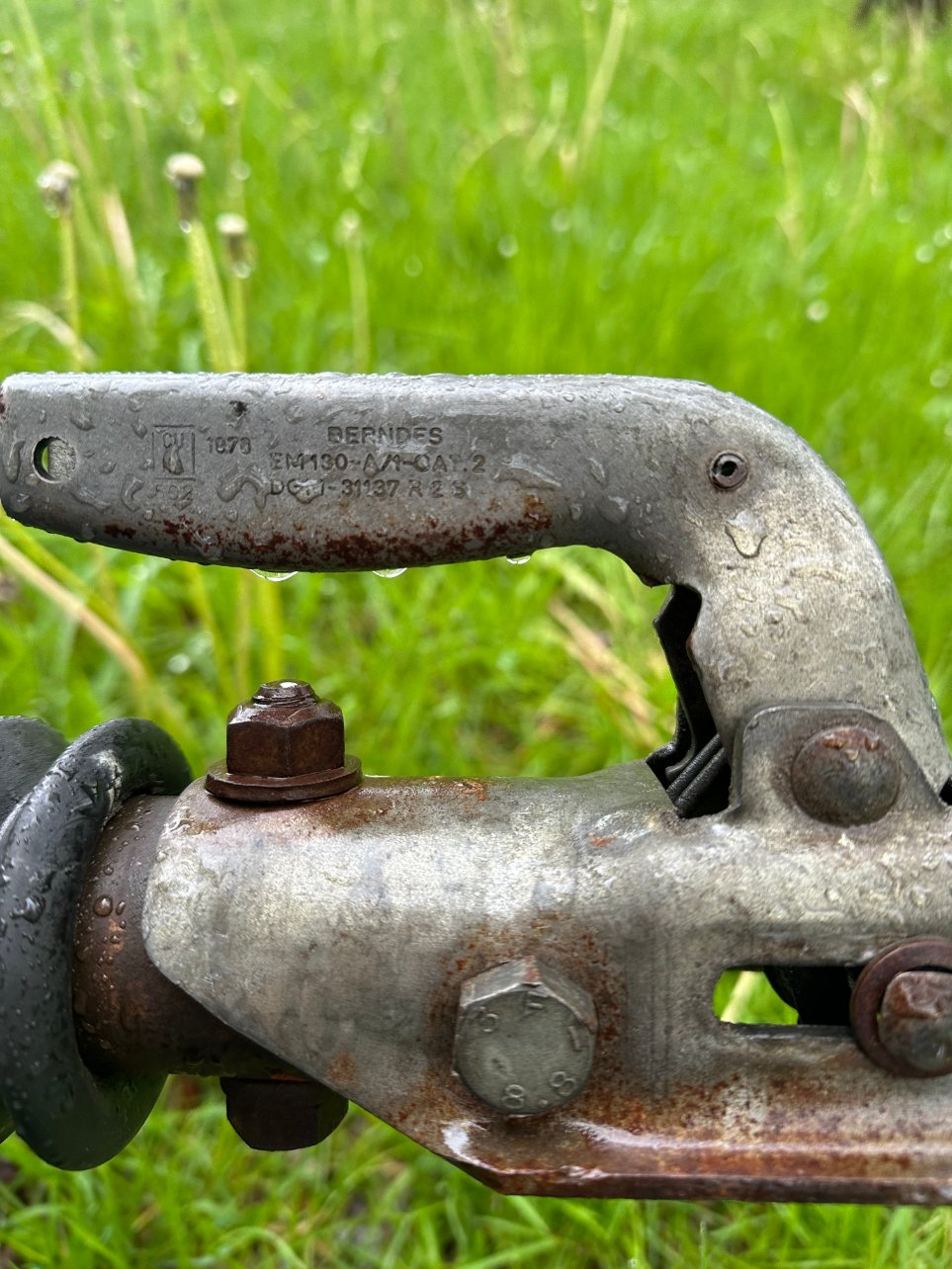

J'aimerais changer la tête du timon car elle est peu fiable et m'a joué des tours ( attelage qui se décroche par exemple ) heureusement c'était au démarrage mais dans une petite pente :snif:
J'ai vu qu'il y avait des tas de modèles sur le forum dans un article très document&é sur le sujet. Mais je n'y ai pas reconnu la mienne...
Aussi, je dépose ( si j'y arrive ) une photo c'est tout écrit en allemand et je ne vois pas les références...

Vérifie la date des pneus, ne pas dépasser 5 à 6 ans maximum même s'ils paraissent en bon état, beaucoup de dégâts en cas d'éclatement et préférer des pneus renforcés (XL) ou "C" comme camionnette. La date est après le DOT et se compose de 4 chiffres dans un cartouche, les deux premiers la semaine et les deux suivants l'année. 1221 soit 12ème semaine de 2021.
Pour la tête prendre le diamètre du fut coulissant, de nombreux diamètres existent, puis l'entraxe des trous orthogonaux et tu devrais trouver ton bonheur de ce genre :
https://remorques-discount.com/boitiers ... nhEALw_wcB
Attention celui ci n'est peut être pas le bon modèle, il convient pour diamètre de fut 45 et 40 mm avec entretoise !!
A noter que c'est très rare que l'usure soit telle que la tête sorte de la boule, je pencherais plutôt à une mauvaise manœuvre, !! Une fois attelée, soulever le timon, soit à la main pour les costauds ou avec la roue jockey, la voiture doit être levée par la caravane, sinon ça se décroche ..

Quand tu dis "décrochage", je suppose et j'espère que c'est sorti de la boule, et non pas la casse du timon ? 8|
Si c'est la première supposition, il suffit de mettre un gros cadenas dans la fente que l'on voit sur la 1ère photo. Ça empêche le recul et le soulèvement de la poignée. Ça me sert d'antivol sur ma remorque moto.

Ben ouais, vu que c'est un peu tout vieillot et que j'avais eu une remorque avec un système un peu plus sécure, je ne me suis pas méfiée...Mal accrochée ( j'avais omis de soulever tout le bazar ) :gene1: quand j'ai démarré , la boule s'est décrochée et la caravane a amorcé une petite cavalcade de liberté :P . Heureusement vite stoppée par la palissade d'une amie qui m'hébergeait .. : Mecontent :
Légere contusion pour l'Eriba, la palissade a été redressée et j'ai fait 600 bornes comme ça, sans frein ni chaine...le gars qui me l'avait vendu n'avait rien de tout ça. Le cable de frein avait été rafistolé avec un domino :frime1:
J'ai mis tout ça aux normes depuis...mais c'était un peu roots :flow:
Donc j'aimerais avoir une tête un peu plus facile à manoeuvrer car c'était un peu flippant ( si ça m'était arrivé en pleine conduite... :boum:
Et mettre une roue Jockey gonflable pour mes petits biceps un peu mous.
J'ai téléchargé des têtes de timon sur le forum mais je n'en ai pas encore trouvé qui ressemble à la mienne. ca a l'air assez simple à changer mais il faut encore trouver la perle rare

Voila, grâce à votre répertoire de plaques, la belle est de 1980 !
Je vais continuer avec les pneus que je pense changer car le gars qui me l'a vendu ne l'a pas entretenu ( en tout cas, l'extérieur donc la partie sécurité et ça se voit :happy1:
Et je vais continuer mes recherches au sujet de la tête de timon
