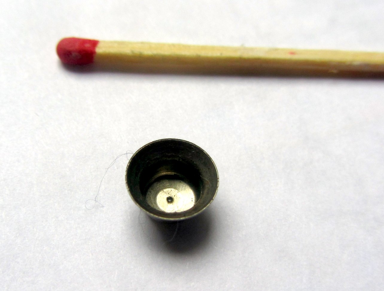

Le piézo sert à faire une étincelle pour allumer le gaz qui sort du bruleur.
Le bruleur est la pièce où arrive le gaz.
Le thermocouple est ce qui permet de garder la vanne gaz ouverte tant que la flamme est allumée.
Ça fonctionne comment ??
La sonde qui est dans la flamme est en bi-matière ce qui produit un courant électrique (faible) lors de la chauffe. Ce courant permet à un électro-aimant de coller l'ouverture de la vanne gaz, qui en attendant de recevoir ce courant est collé par l'appui sur le bouton par l'utilisateur, donc quand la sonde est suffisamment chaude, quelques dizaines de secondes, on peut lâcher le bouton, le relai est pris par le courant émis de la sonde. Donc sécurité, si la flamme s'éteint, plus de courant et relâchement de l'électro-aimant qui coupe l'arrivée du gaz.
A noter qu'au gaz le bouton permet trois hauteurs de flammes, généralement on utilise la plus forte, et ce en continu pas de thermostat. Conso environ 15 g/h.
En 12 volts, une résistance de 120 W environ, non thermostatée, donc consommation en continu de 10 amp....
En 240 v, résistance de 120 w environ, soit une consommation de 0.5 amp, thermostatée sur 7 positions, donc pas en continu.

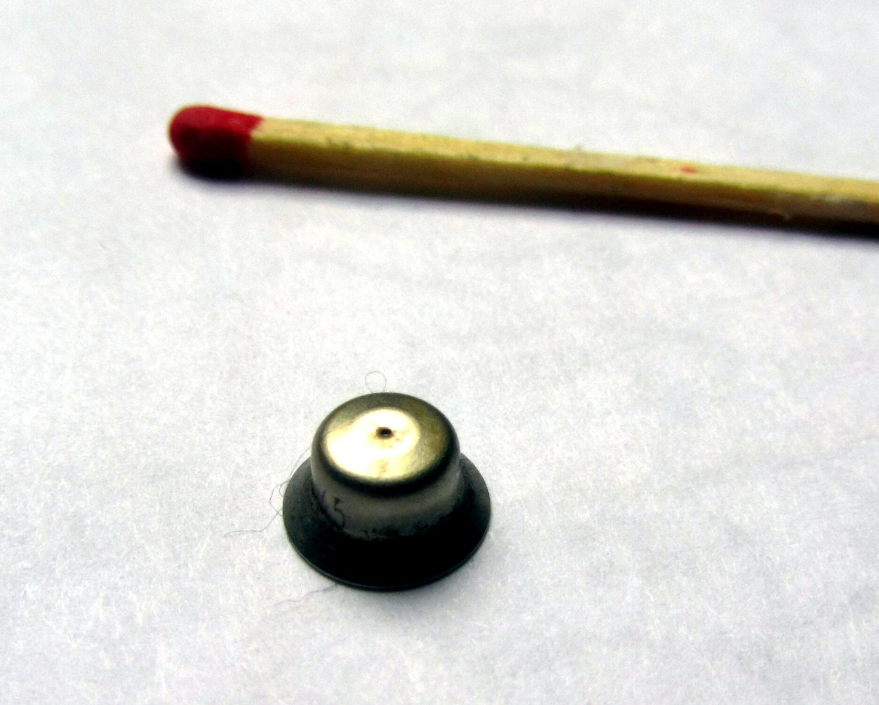

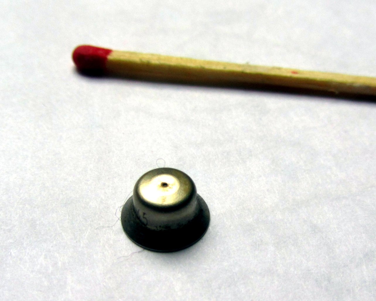

Si la flamme est jaune, pas assez d'air, de fortes (mal)chances qu'une bèbette soit venue faire son nid dans le bruleur, donc dépose de ce dernier et nettoyage, ATTENTION, dans le raccord qui lie le tube au bruleur est un gicleur de très petite taille, ne pas le perdre et ne pas le nettoyer avec une pointe, le trou minuscule est calibré. Landeriba a fait un tuto dans Land dans ses œuvres.

Par contre, lorqu'on essaye de mettre le frigidaire sur le gaz ; j'ai toujours la flamme jaune; un ami a mis un coup de compresseur dans les grilles d'aération ; on a réessayé. Lorsqu'on tient le bouton appuyé, on a la flamme jaune et dés qu'on lache le bouton, la flamme s'eteind ; donc je pense qu'il n'y a plus qu'a enlever le frigidaire? C'est ca? Je n'ai pas eu le temps de regarder Landériba dans ses oeuvres ; je vais m'en inspirer.
J'ai essayé mon frigidaire sur secteur : il fonctionne;

tu démontes la grille derrière, tu prends ton aspirateur et tu nettoies, ensuite un coup de brosse à dent sèche sur le brûleur
ne pas oublier de tenir appuyer le bouton gaz 20 ou 30 secondes le temps que le gaz arrive correctement avant de le relâcher.
il est juste encrassé.

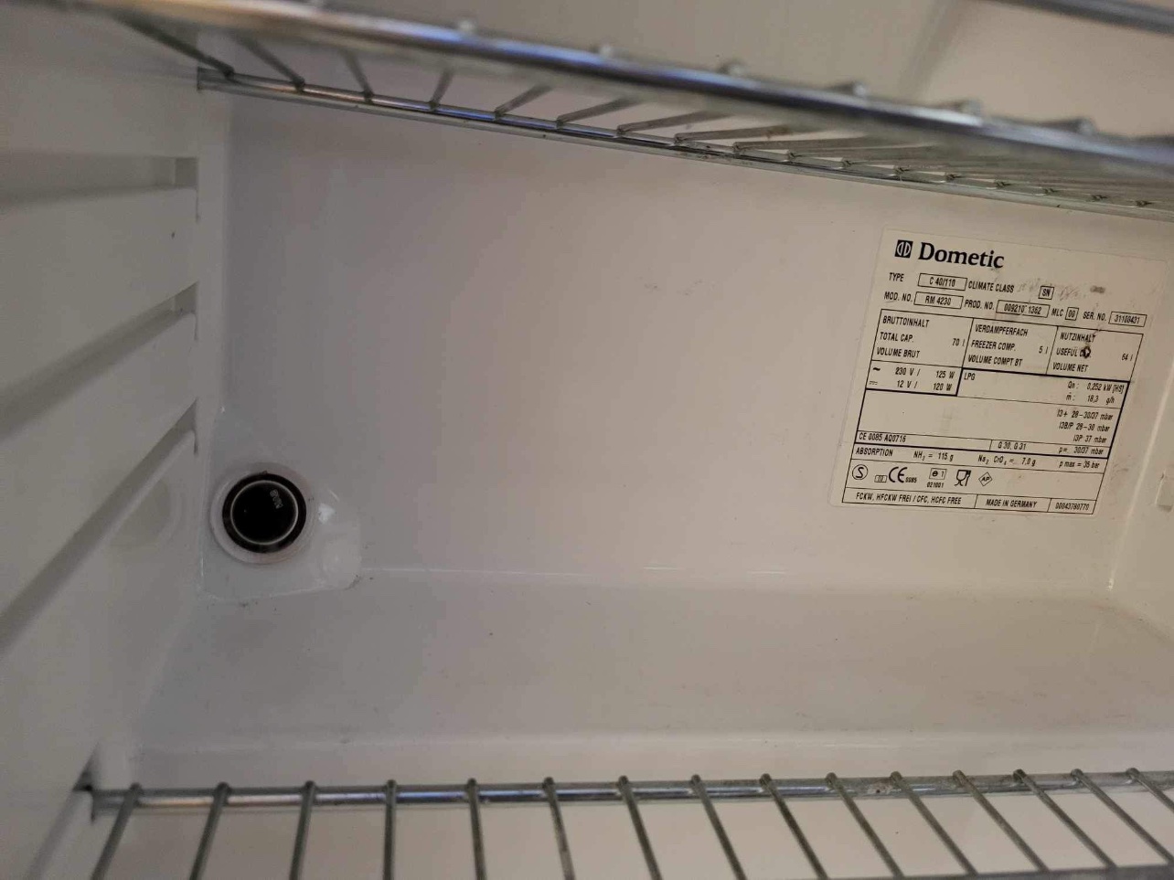

Ma question depuis que j'ai cette
C'est où qu'on voit cette p..in de flamme pour le frigo ???
J'avoue ne m'en servir que sur secteur, mais sétonjamé.
Merci aux encyclopédies du forum pour leur réponse éclairée, précise, concise, illustrée et sans appel aucun.
- Messages : 6796
Re: Pas d'électricité pour le frigo

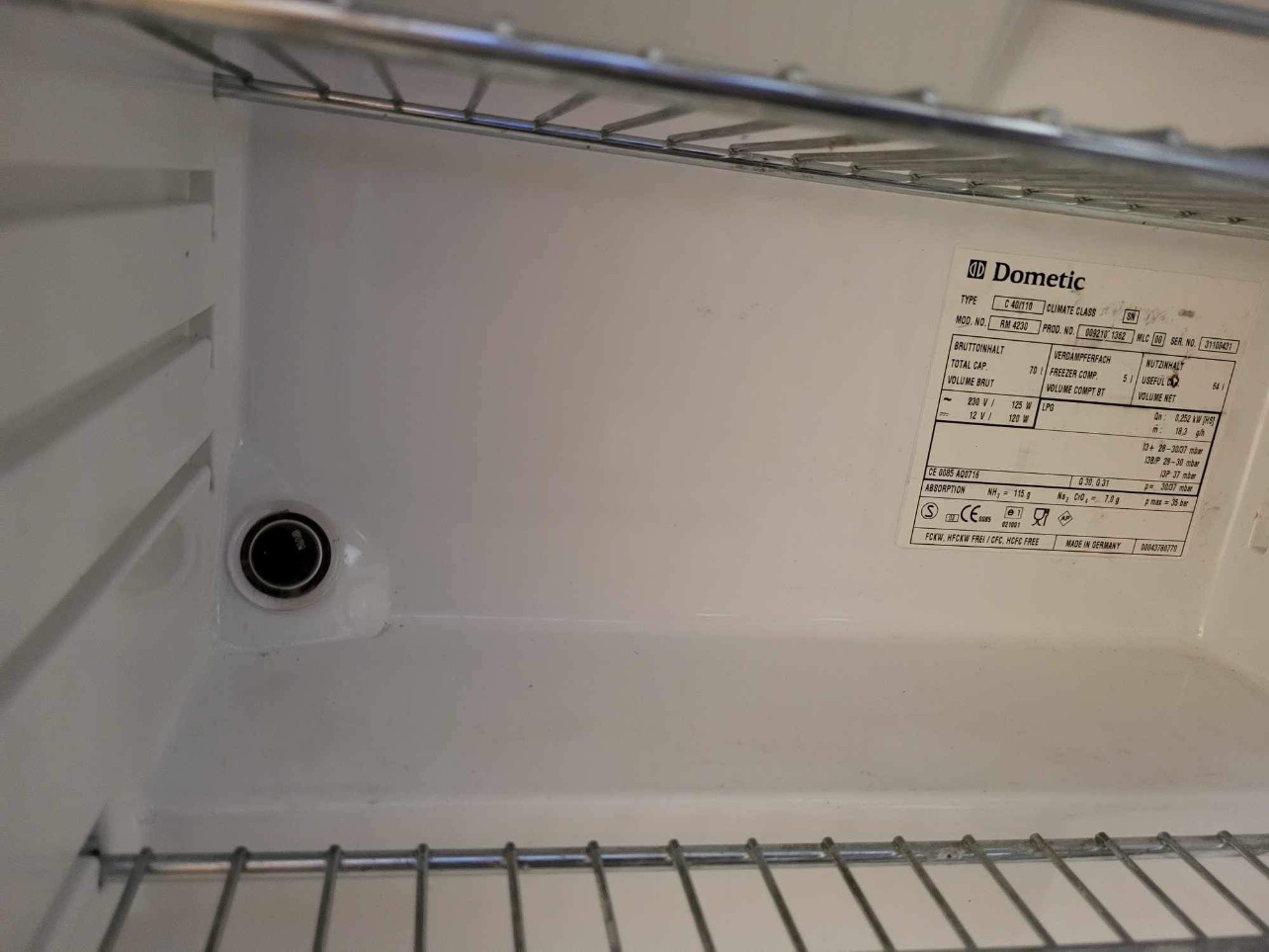

Ben, tu te mets à 4 pattes devant ton frigo ouvert.... Important qu'il soit ouvert
, et tu dois voir un œilleton en bas à gauche. Lorsque tu appuies sur le piezo, tu dois voir l'étincelle et si cela fonctionne la flamme bien bleue.

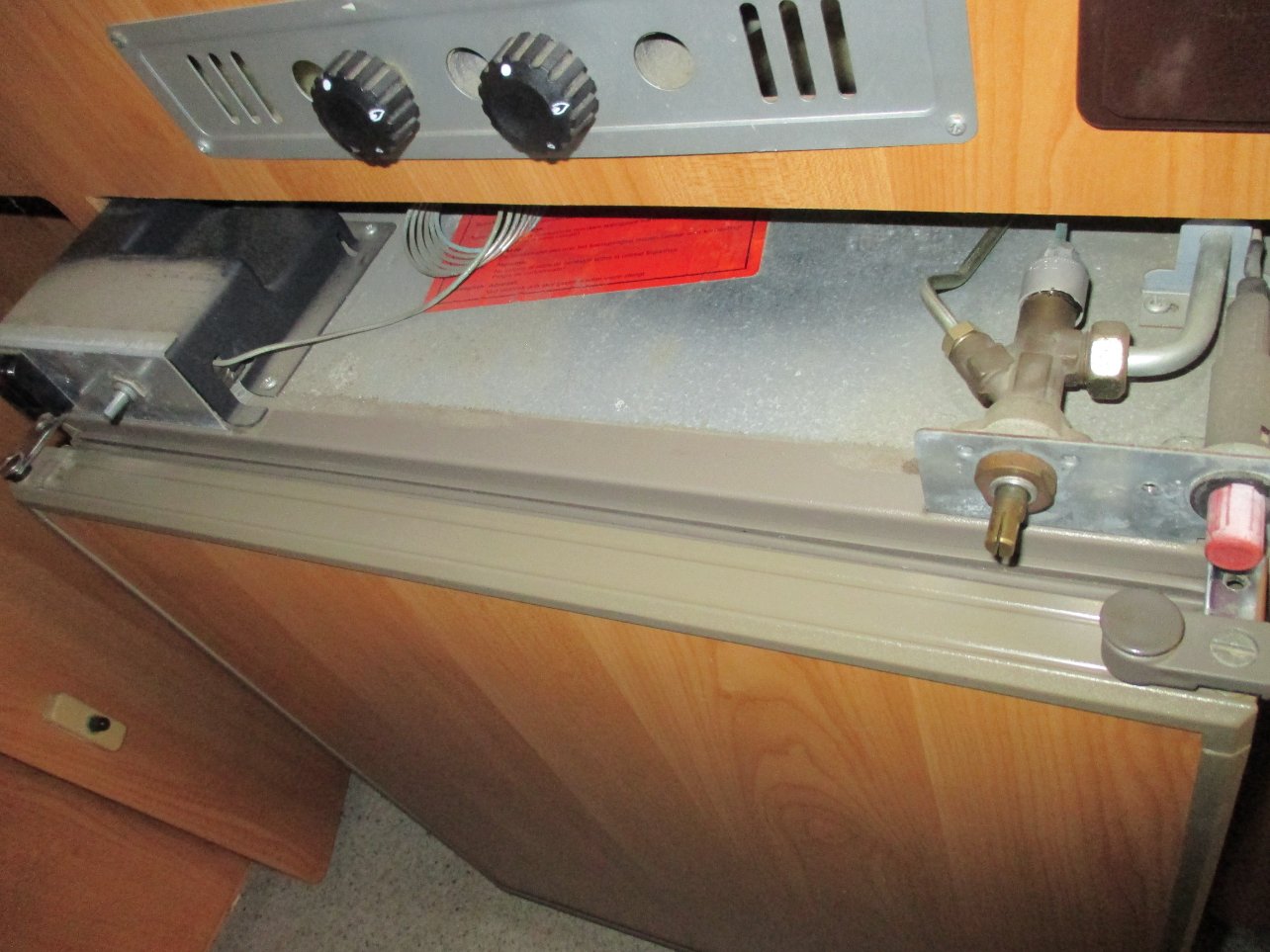

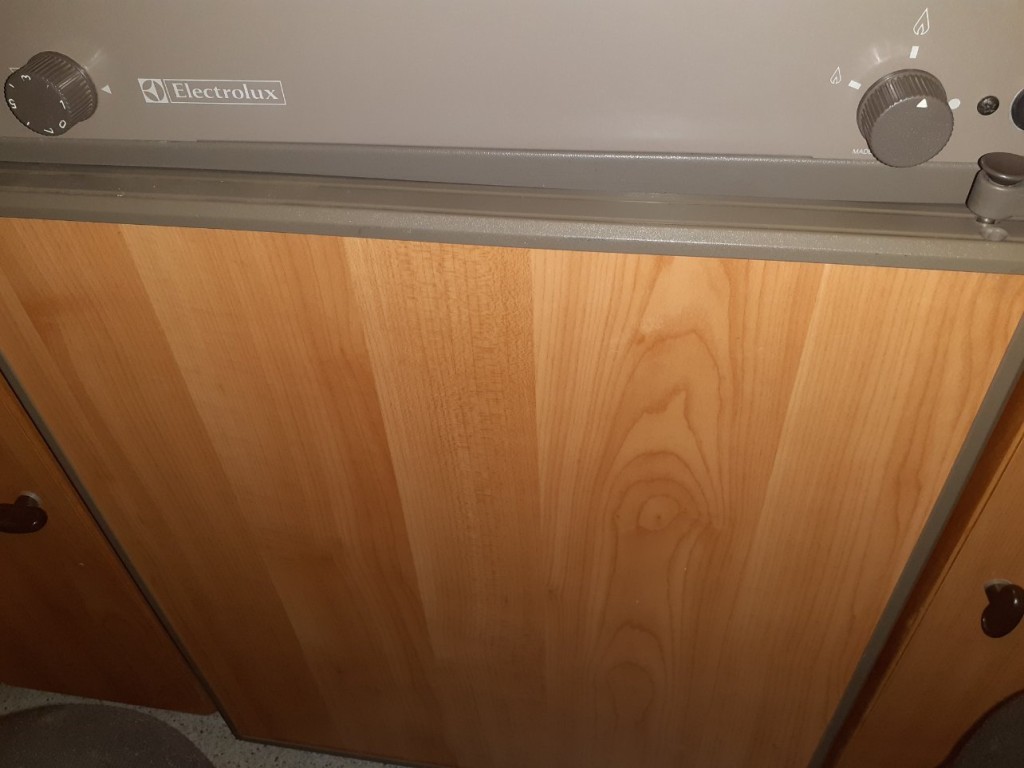

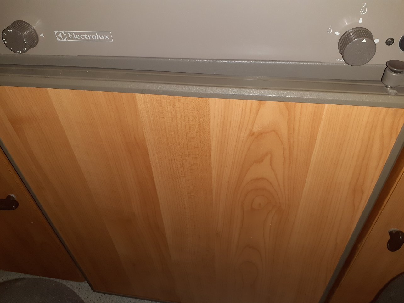

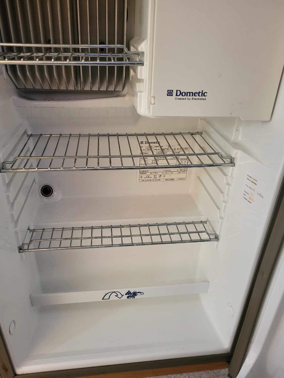

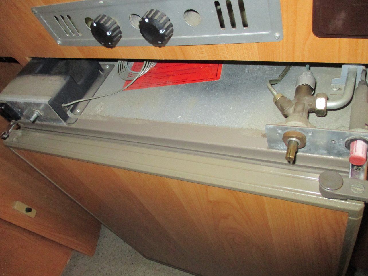

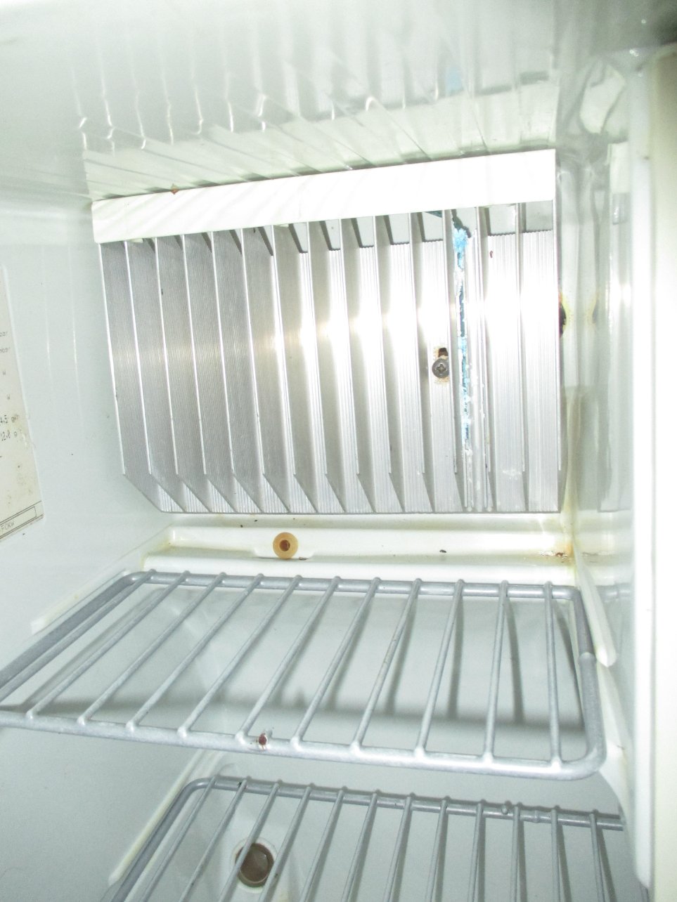

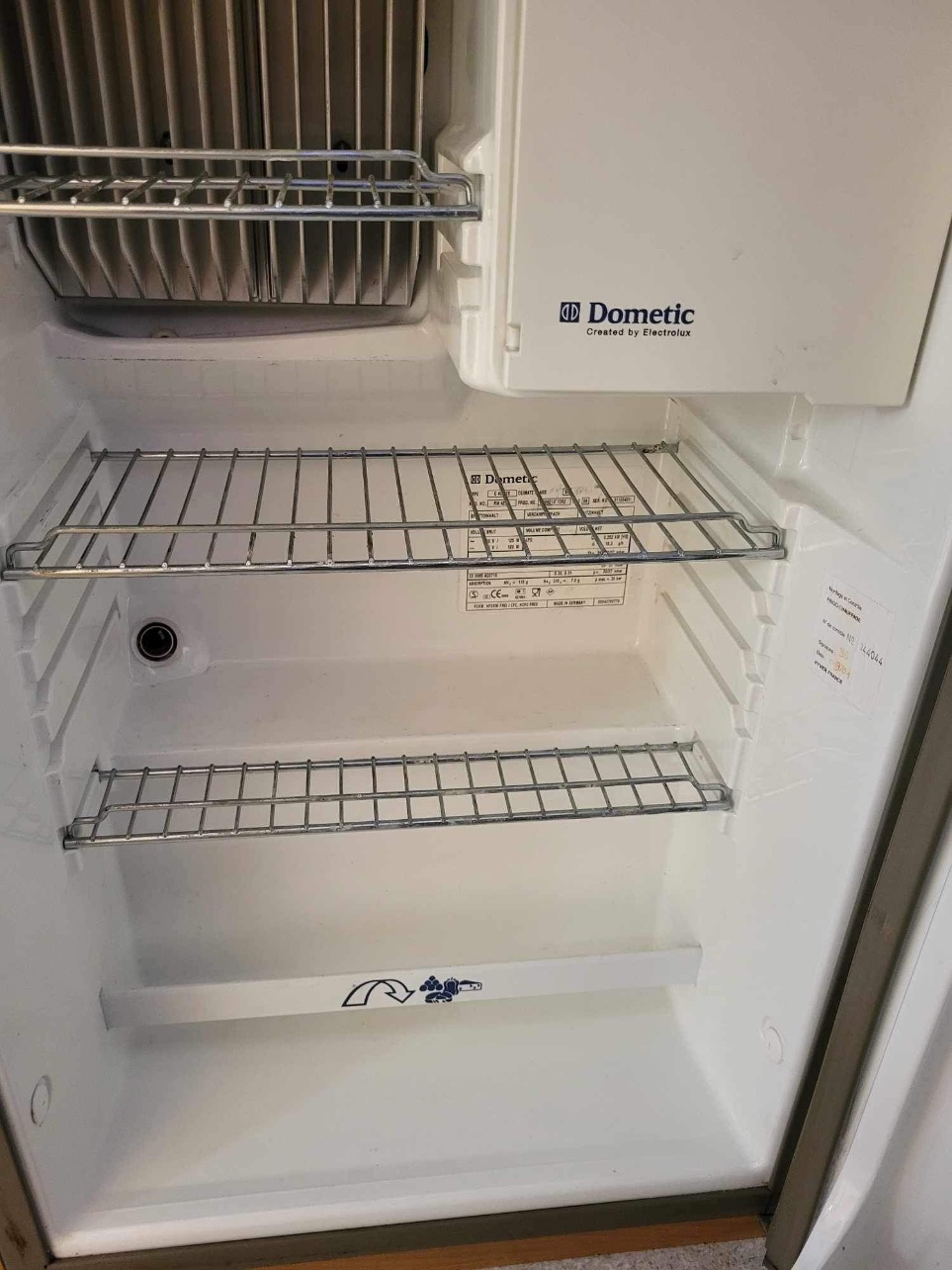

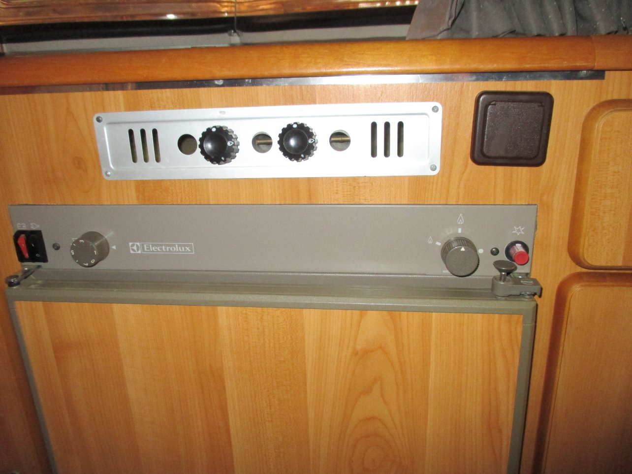

voici mon frigidaire de ma
c'est là qu'il faut que je démonte ou le devant
- Eribabill
- Messages : 1480
- Localisation : FRANCE Nord
Bonjour;
L' idéal c'est de regarder la nuit, voir la petite flamme bleue le jour pas évident.

J'ai regardé j'ai toujours une flamme jaune. Je fais quoi ? Merci pour les renseignements.
- Messages : 21288
Qui dit flamme jaune, dit pas assez d'air, donc surement une bébête qui à fait son nid dans l'arrivée d'air, dépose du bruleur et nettoyage, attention dans le raccord un minuscule gicleur calibré, si besoin de le nettoyer coton tige et dégraissant genre nettoyant frein.

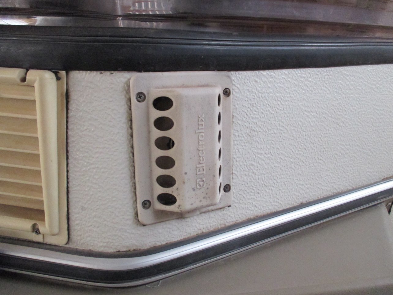

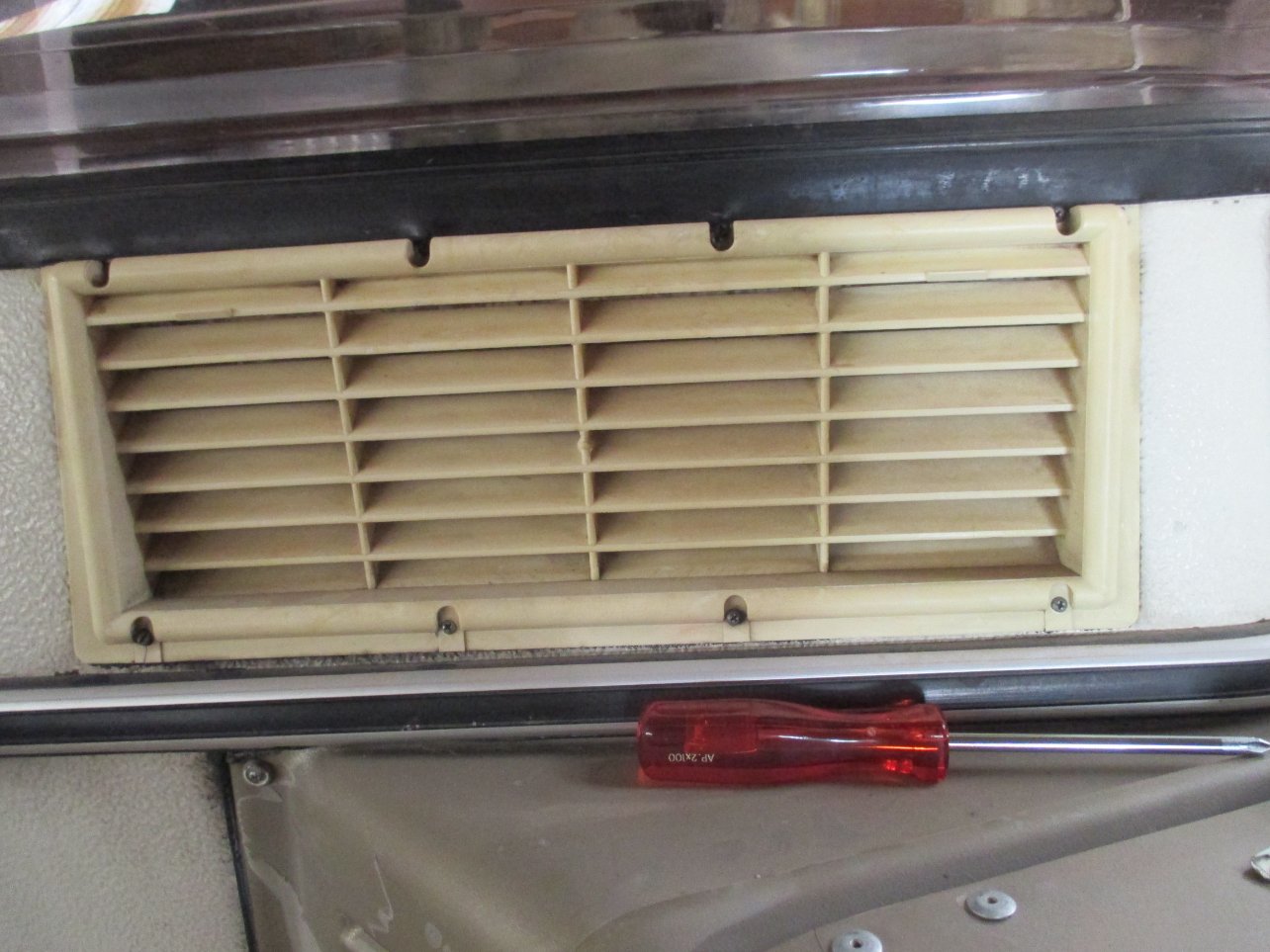

C'est quoi qu'il faut démonter, c'est extérieur à la caravane, c'est la grille grise devant ou la grille d'aération marron en dessous pour démonter le bruleur et le nettoyer? Merci
- Messages : 6796
Le brûleur est en bas du frigo, donc la grille extérieure est celle du bas...

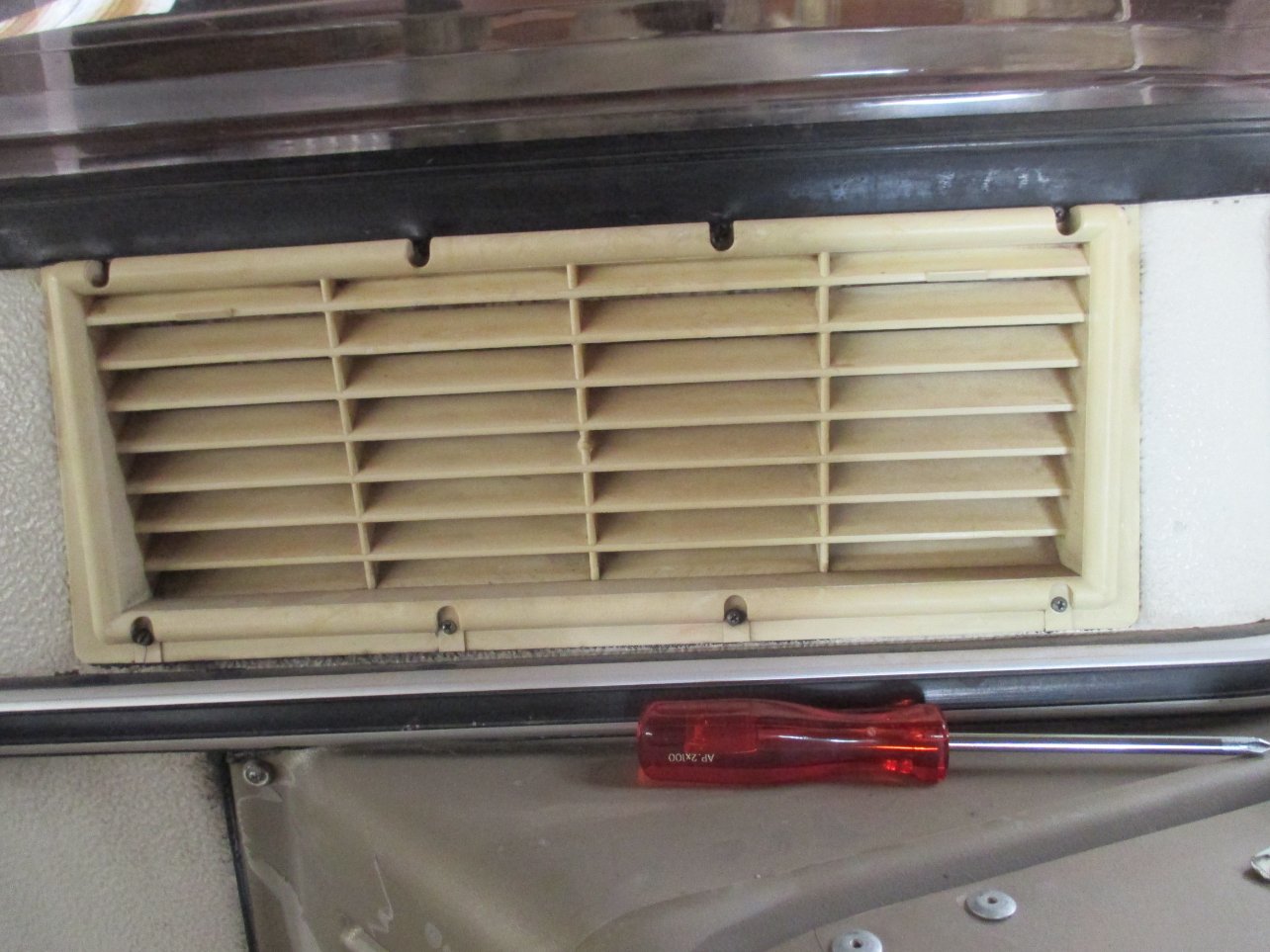

J'ai regardé hier, je n'ai pas de grille extérieure ; ma
est de 95, elle est un peu âgée; j'ai une grille extérieure au dessous du gaz ; est ce celle ci? Je n'en ai pas en dessous du frigo ; j'ai extérieure une grille grise marquée ELECTROLUX c'est donc celle ci qu'il faut que je démonte? Donc, c'est en dessous de la fenêtre, c'est cette grille qu'il faut démonter ?
- Messages : 21288
NON, bruleur est tout en bas, puisque tu le vois par l’œilleton en bas du frigo. Donc si pas de grille basse en façade, elle est dessous....

Oui c'est tout en bas ; faudra sortir le frigo dans ce cas là.

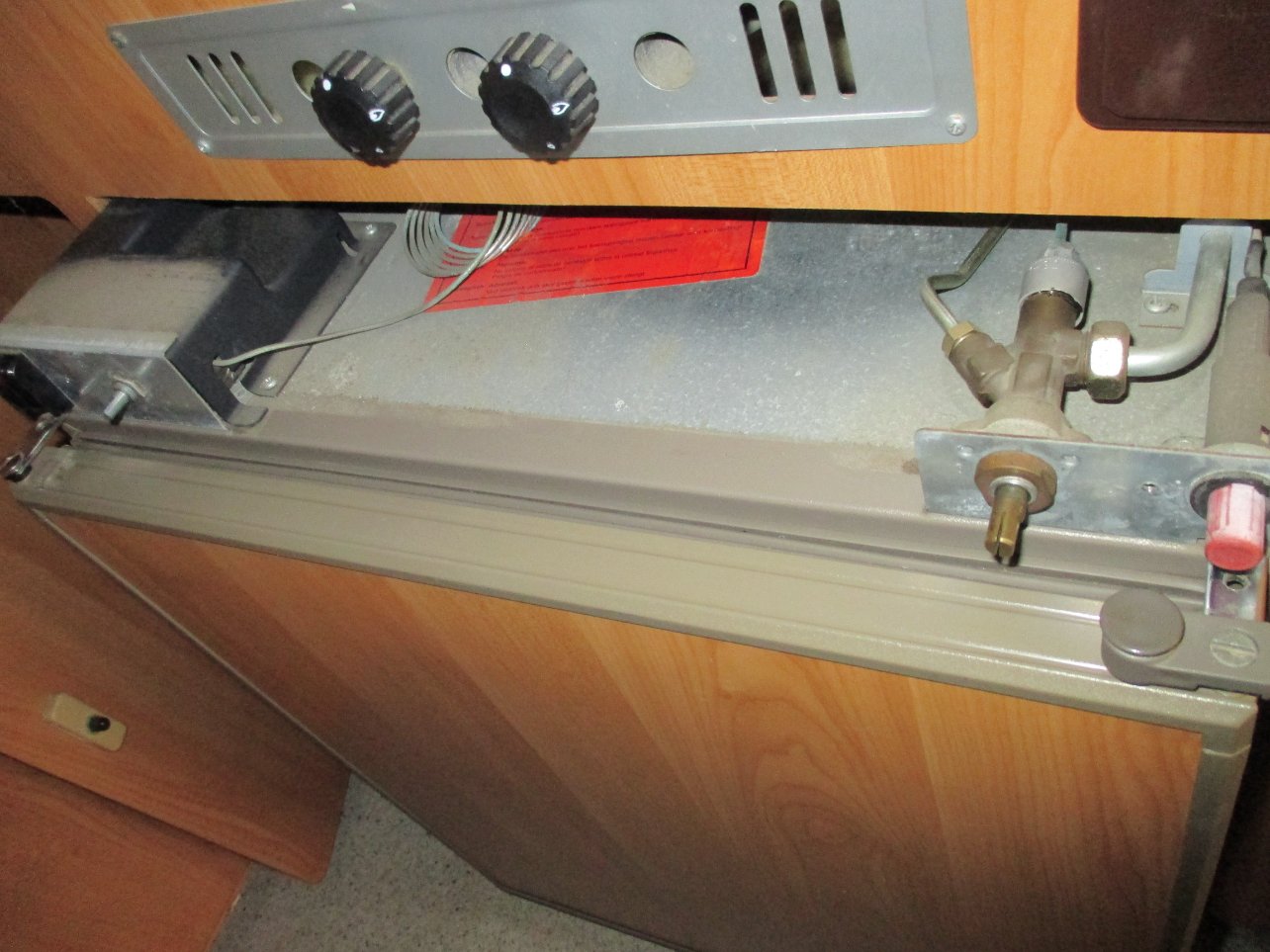

Donc, il faut sortir le frigidaire. Est ce facile à faire ?
J enleve les 2 vis de chaque côté. Les 2 gros boutons ronds.

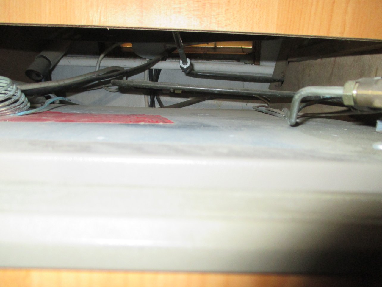

Je n'arrive pas à sortir le frigidaire. Y a t il quelque chose qui le bloque à l'arrière?
- Messages : 21288

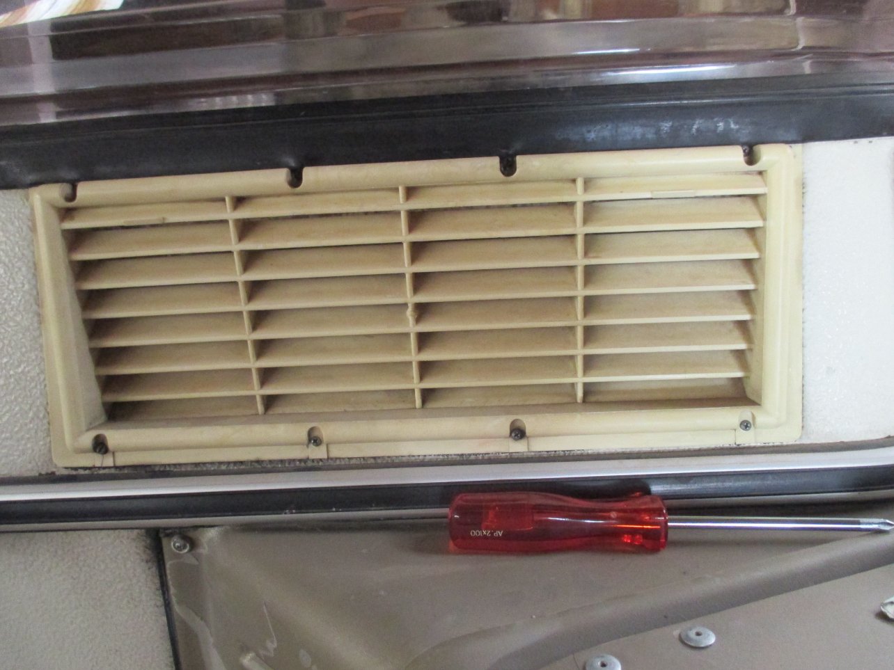

Peut être les tuyaux gaz !! Et les fils électriques 240 v et 12 v, ôte la grille supérieure tu y verras peut être plus !!

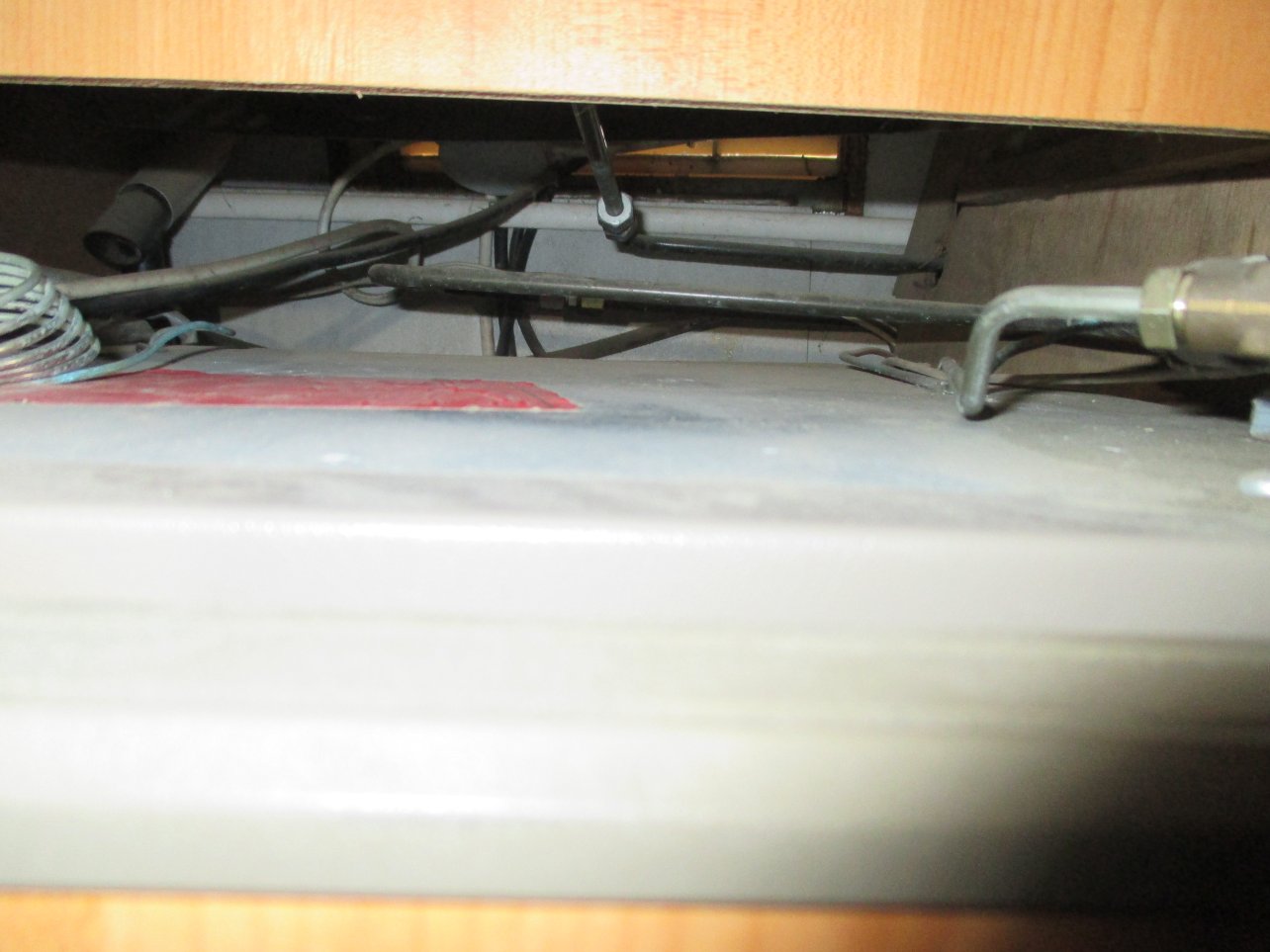

Tuyau de gaz qui tient. J'ai envie de défaire la grille extérieure pour y accéder plus facilement!

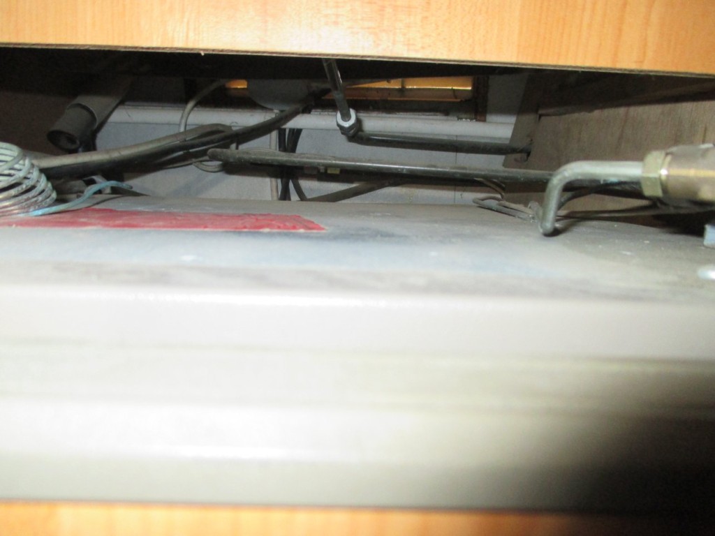

J'ai ôté cette grille du devant et je n'arrive pas à défaire les tuyaux de gaz; par cette grille j'aperçois la grille d'aération du bas ; donc j'ai remis grille aération du haut et je vais défaire grille aération du bas du coup dessous. Je vais remettre le frigidaire à nouveau en place.
- rey
- Messages : 222
- Enregistré le : sam. 18 juin 2022 13:06
- Modèle de caravane : Eriba Profilé pan familia de 1983
- prénom : Caroll et Reynald
- Localisation : Seine Maritime
Mon frigo n'est pas placé au même endroit sur la Pan Familia, mais franchement vous le serrage des raccords, et les connections 12V et 230V, j'ai préféré démonter tout le dessus (évier et bruleur gaz).
Le bruleur est quasi inaccessible par la grille du dessous !
- Messages : 21288
Pan et Familia sont deux caravanes différentes.... avec la même carrosserie.
La Pan stricte deux places, cuisine à l'avant.
La Famiia 3 places, deux dinettes transformables en lit, cuisine en face de la porte.
La grille du haut ôtée te permet d’accéder à la cheminée ...
