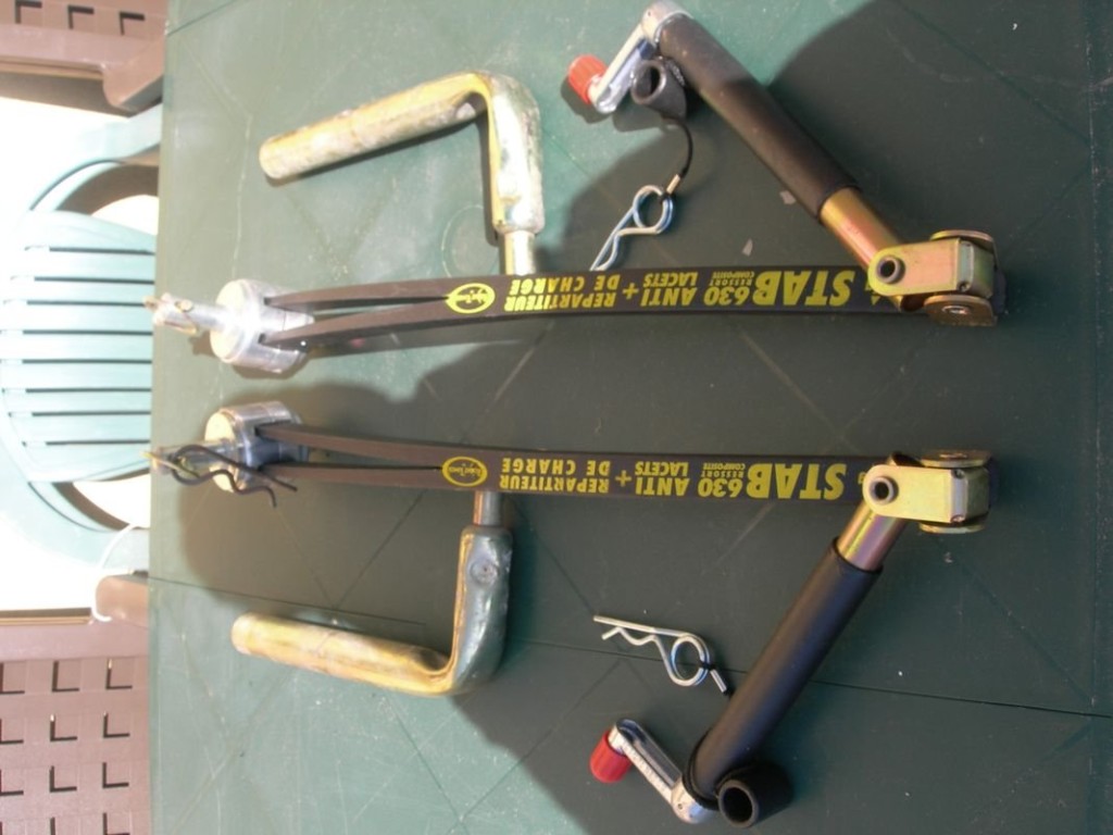

Y avait un moment que je n'avais pas posté, un petit sujet qui je pense a déjà dû être traité c'est l'adaptation d'un stabilisateur Tunesi a lame fibre de verre sur le timon d'une Pan Familia et aussi avec un col de cygne.
Ce modèle:

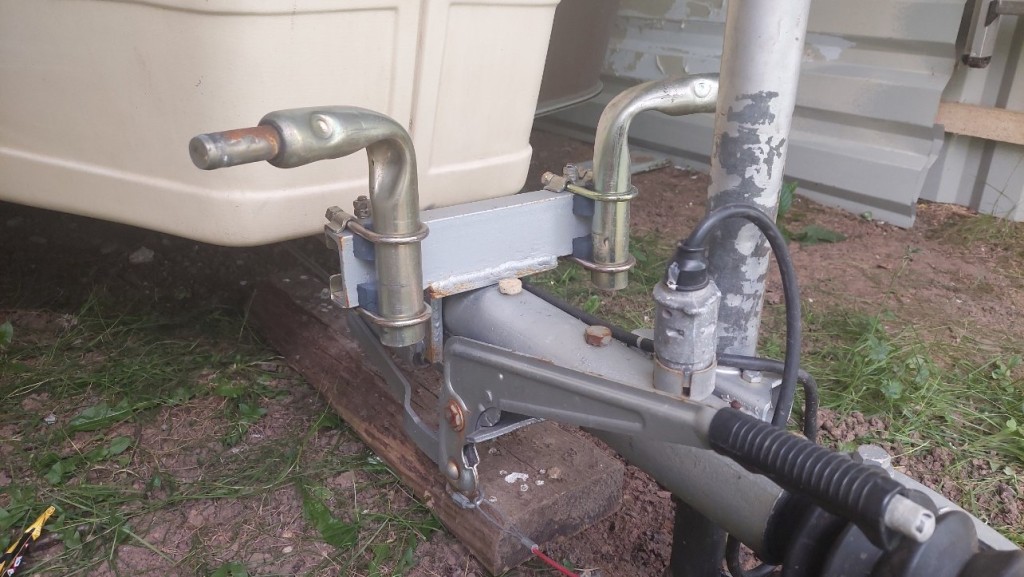

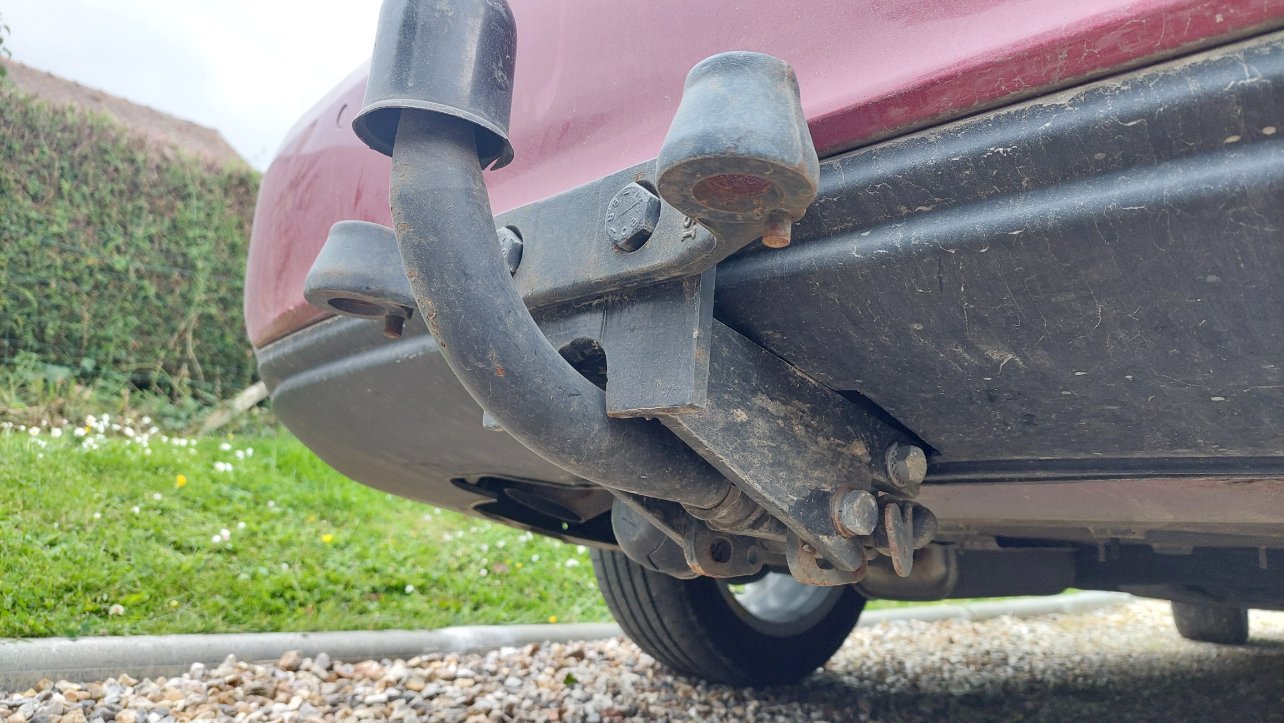

Donc solution 2 ; se reprendre directement sur l'attelage et les boulons de fixation du col de cygne
et ça donne ça :
Vue de dessous :
Tout ça en plaque de 10 mm d'épaisseur, certes le col de cygne n'est plus démontable, mais je ne l'enlevais jamais.

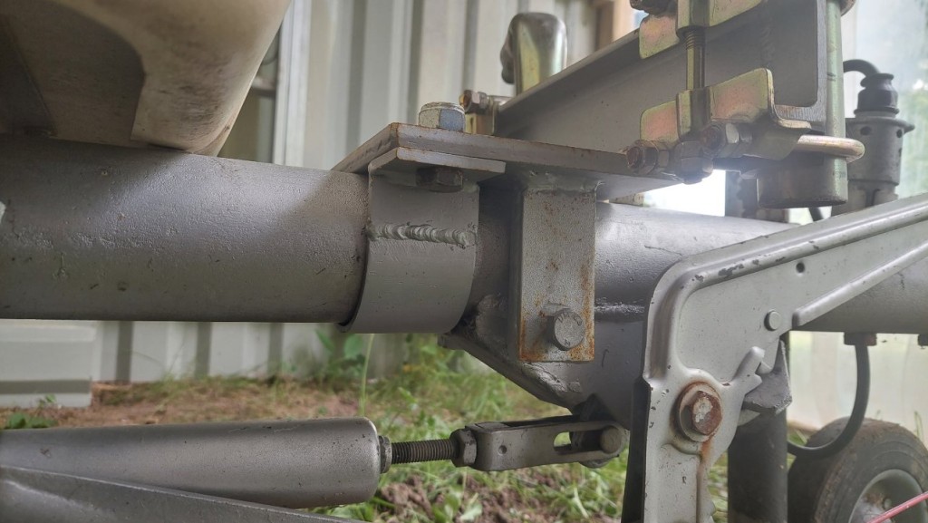

Coté timon de la Careyvan ce donne ce système :
fixé par serrage sur le tube de timon et vue de dessous, c'est serré par un collier réalisé dans un tube de 80 mm de diamètre, l'intérieur du demi tube est rendu "agrippant " grâce à des cordons de soudure.
2 brides latérales empêchent la rotation éventuelle du bazar a l'aide de 2 boulons de Ø M 10 serrés juste sur le support de mécanisme de frein à main. La Careyvan n'a jamais bougée derrière la Tipo, mais parfois sur des petites portion d'autoroute en descente je ne me sentais pas à l'aise.
Il faudra sans aucun doute que je modifie la pression des pneus de l' Eriba pour compenser la charge reportée sur son essieu .
Ce qui me gênait le plus lors du roulage, ce sont les dos d’ânes et autres creux et bosses importantes et le mouvement de plongée de la flèche qui appuyait sur le train arrière de la voiture, cet effet de pompage est désagréable je trouve.
Avec ça ce sera estompé.
