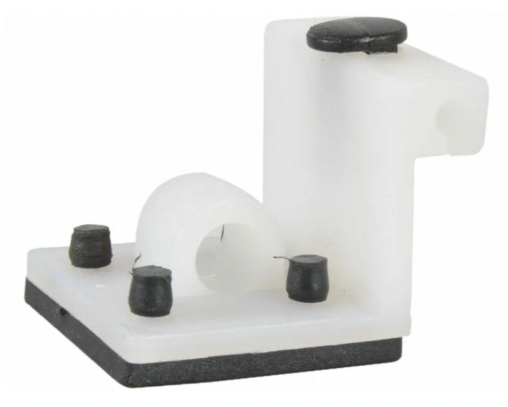

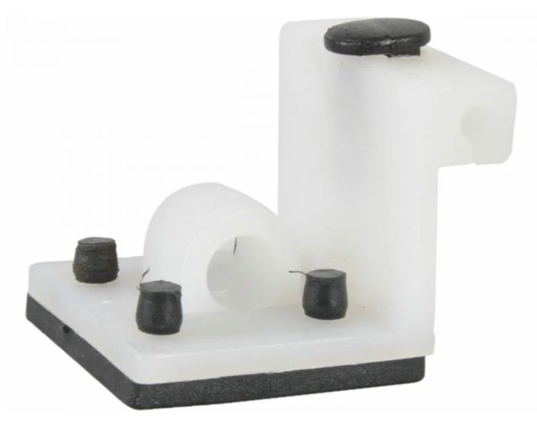

- soit on ajoute un petit bout de jonc en dessous du jonc de l'actuel auvent, et on achète des pièces de ce type:
du coup cette pièce serait sur le bout de jonc et supporterait la barre horizontale du auvent

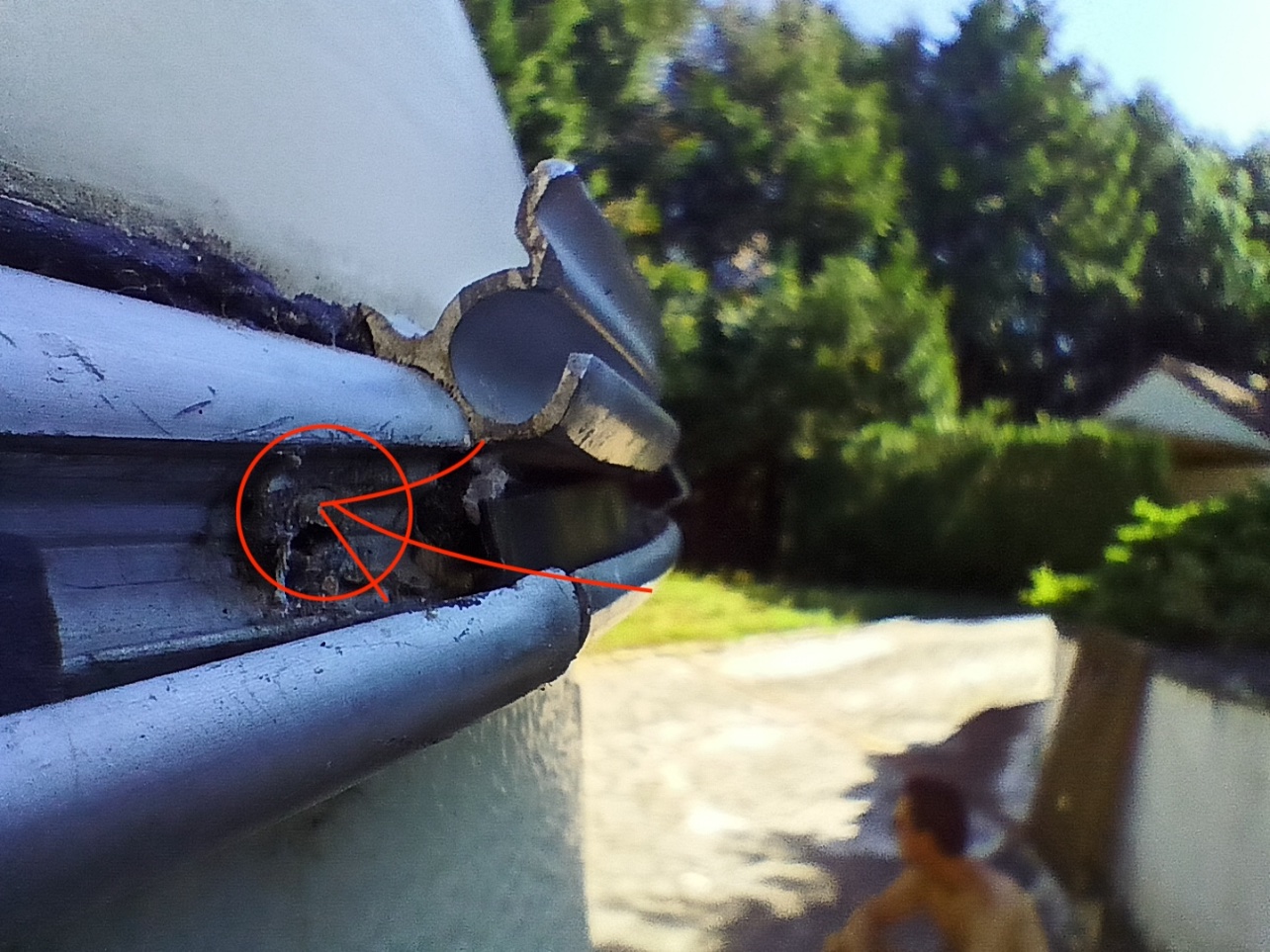

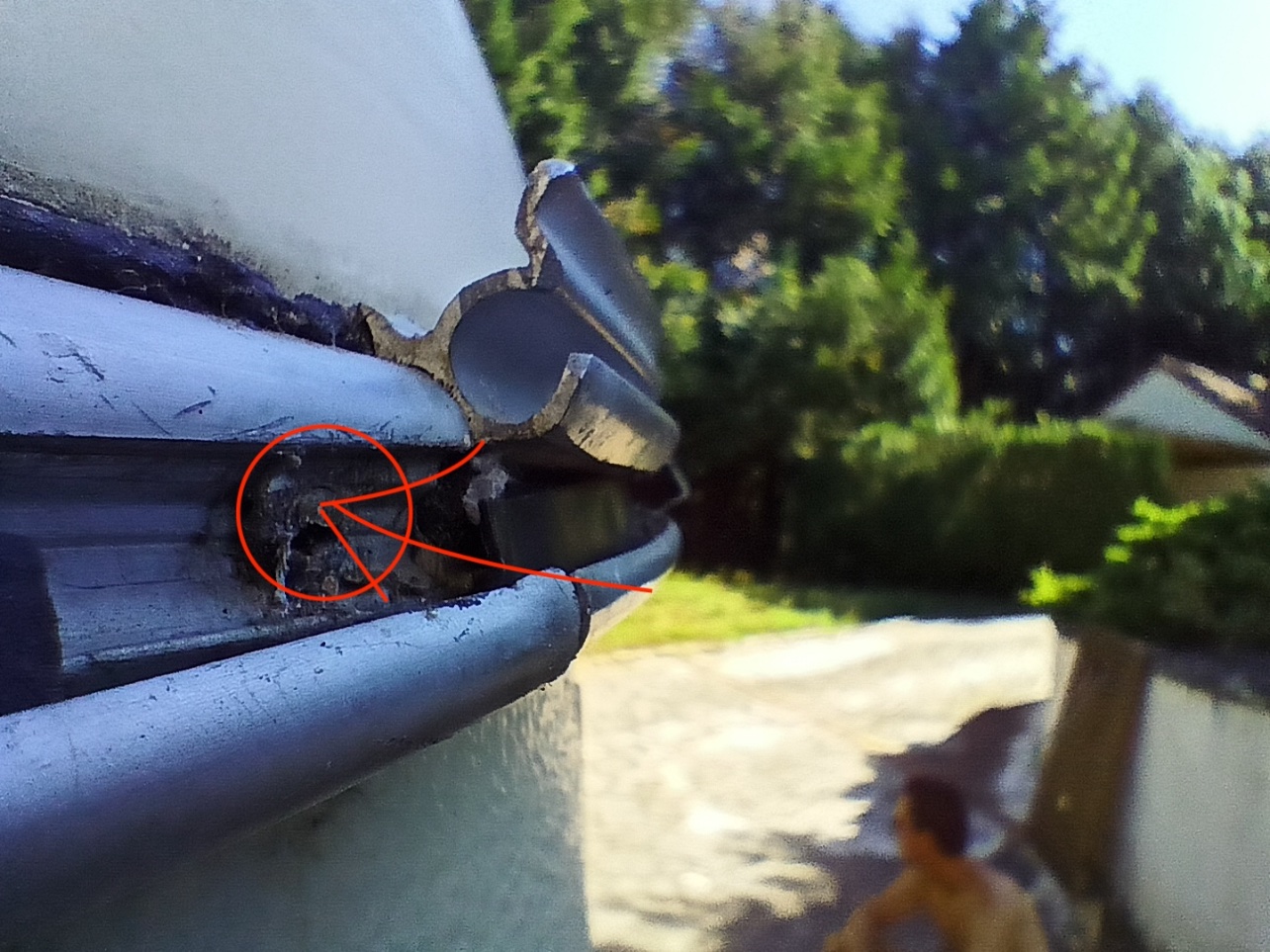

On parle bien d'ici:
Sachant qu'on n'a pas de cache vis dans la gouttière...

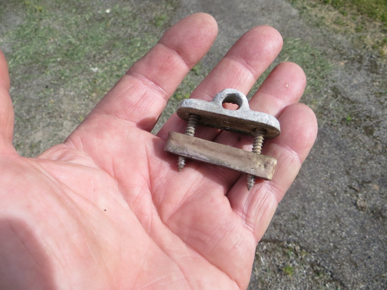

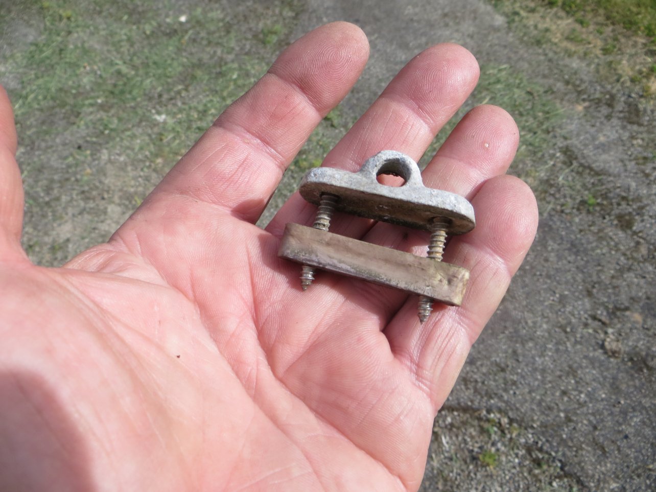

Généralement les pontets et leur entretoises sont vissés dans la partie droite de ton image, là où il y a la gorge pour glisser le jonc..
Parce que à où il y a la flèche il va falloir que ton auvent est une partie du toit en arrondi et il me semble que ça n'existe pas !!! :diable:
Lavandine vient de mettre une : Photo : d'un pontet, il est bien dans la partie rectiligne du profilé alu ... sous la gorge.
