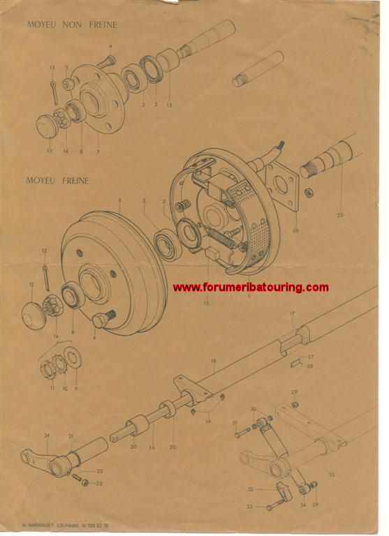

Je n’ai pas trouvé grand-chose sur ce thème en ce qui concerne les Eriba… Donc je lance le sujet.
J’ai une Puck de 1980, qui semble avoir bénéficiée d’un entretien, disons…léger…
Si le graissage et la vérification des roulements de roue fait partie de l’entretien courant, j’ai quand même souhaité vérifier les miens, car je possède cette Puck depuis peu de temps, et sais qu’un problème de roulements est susceptible de mettre des vacances par terre, sans parler des dégâts que peuvent poser un blocage, ou une casse a ce niveau là…
Inutile de rappeler la procédure de dépose et de repose des roulements (il y a déjà beaucoup de bons reportages photos sur le net !), mais quelques précisions :
Sur ma Puck (bientôt 30 ans !!), les roulements montés semblent être d’origine (références en Russe sur les roulements).
La graisse, lorsque j’ai déposé les cabochons paraissait comme neuve…
Après avoir déposé les tambours, les fusées sont impeccables…. Par contre, après nettoyage des roulements, je constate que les cuvettes des roulements internes sont vraiment très détériorés (traces de coups sur les cuvettes), et que les cuvettes des roulements externes sont légèrement jaunies… Autrement dit, c’était le pépin assuré a brève échéance…
La graisse était d’ailleurs nettement moins belle de ce coté là…
A noter que la forme des tambours rend l’extraction des cuvettes des roulements internes presque impossible sans un extracteur a griffes très fines (pas eu envie de retailler mon extracteur Facom), j’ai finalement utilisé un Dremel pour les découper et les extraire…
Le Centre de réparation rapide (Speedas…) du coin d’avait aucun outil, aucune solution a me proposer pour me donner un coup de main !
Les cuvettes des roulements externes (les petits) ne posent eux aucun problème (extraction au jet).
Le coût des roulements et des joints est d’environ 100-110€ pour les 4 roulements (qualité SNR et NTN), et les deux joints, dispo immédiate chez un agrée ALKO (Patrick Remorques, 91).
Bien content d’avoir changé ces pièces,

Bonjour ne connaissant pas la fréquence de l'entretien de ma nouvelle acquisition j'ai décidé de jeter tout ce qui pourrait me gâcher mes futures vacances ,après la commande de 2 pneus neufs j'ai jeté un coup d'œil sur les freins et les roulements ,pour les freins RAS par contre les roulements me semblent un peu bruyants rien d'alarmant mais étant un peu maniaque je préférerai les remplacer ,y a t'il quelqu'un qui a les références des deux roulements car je ne veux pas démonter avant d'avoir les roulements de rechange (pour ne pas à avoir à remonter les vieux si pas dispos
c'est le modèle a essieu freinée et apparemment c'est des roulements a billes (pas les modèles coniques a rouleaux )
bonne soirée :

Tu devrais trouver ça :
- Roulement extérieur Koyo 6204 M (Diamètre : 20, Ext : 47, L : 14)
- Joint à lèvres : 42 62 7 RP
Pour le reste, on continue les recherches, à bientôt

Bonjour j'ai démonté un coté pour voir le petit c'est 6204-2 RS1/C3 et le grand 6206-2RS1
Pour les joints ils me semble que le rs1 est fourni avec le joint mais il y a d'inscrit sur le joint pour le petit 8727 et pour le grand 8878
ps : le chiffre c3 correspond a la vitesse que le roulement supporte c3 c'est 16000 tours je crois que on a un peu de marge
bonne soiree :-D
bonne soiree :-D

Bonjour AlainEribalin a écrit : jeu. 11 juil. 2024 07:36Tiens tiens, j'aurais un montage différent avec des roulements un peu plus faible ? il faut que je regarde.eribabinbin a écrit : mer. 10 juil. 2024 20:57Bonsoir J-PaulLes Comtois a écrit : mer. 10 juil. 2024 20:12 Un petit post pour donner des informations pour les possesseurs d'Eriba 660 "Pontos". L'essieu et le chassis sont différents des Trolls. Le châssis est un 1500 kgs, contrairement au Trolls qui est de 1300kgs. De ce fait les roulements de roues sont différents. Ils ont la même technique, roulement cartouche, mais la dimension est plus importante. C'est du 39.72.37. Changement effectué chez Kalou dans la convivialité et la bonne humeur. Le roulement droit était pourri et le gauche en train de suinter le gras. Maintenant.... Plus d'avion de chasse derrière![]()
Pour le poids je suis d'accord avec moi même, quant aux roulements sur ma Troll made in France c'est bien du 39 72 37 réf AL-KO 581169
Voir viewtopic.php?p=188010#p188010
Bonne soirée, Benjamin.
j'ai, d'origine de 34.64.37.
Les deux modèles peuvent se monter sur la même fusée ?
ÇA m'étonnerais fortement, vu que ce sont des cotes en mm.
Bonne journée, Benjamin.
