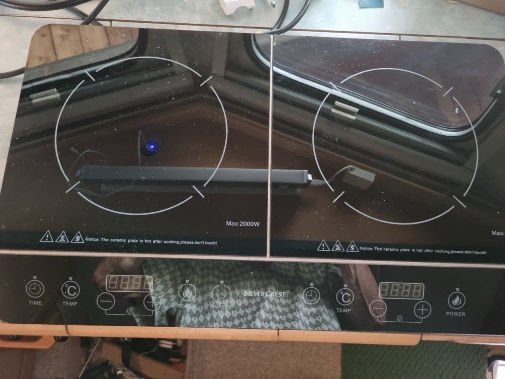

J'ai conservé le gaz. Mais remplacé la grosse bouteille par un Twiny , qui n a jamais servi depuis 6 ans .
J'ai changé la bouilloire 1500 w qui faisait disjoncter les bornes 6 amp pour une en 500 w.
Ma double plaque induction de chez Lidl fait le boulot.
Nous l'utilisons 90% en extérieur et 10% en intérieur.
Si très mauvaise météo elle est d'une souplesse d'utilisation remarquable (1500 w et 2000 w) réglage température indépendant pour chaque plaque.
Nous l utilisons à 50, 80, 100 °, 120° rarement et jamais au dessus du coup aucun problème. Nous cuisinons essentiellement au cuit vapeur, tout s'explique ...
