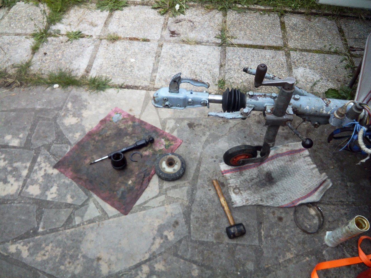

Vu le très haut niveau des restaurations publiées sur le forum, je préfère parler modestement de remise en état...
Pour faire suite à notre présentation, l’objectif est de faire une première sortie en septembre on se focalise donc sur les fonctions de bases : la sécurité et le confort.

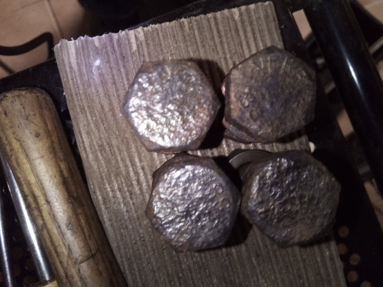

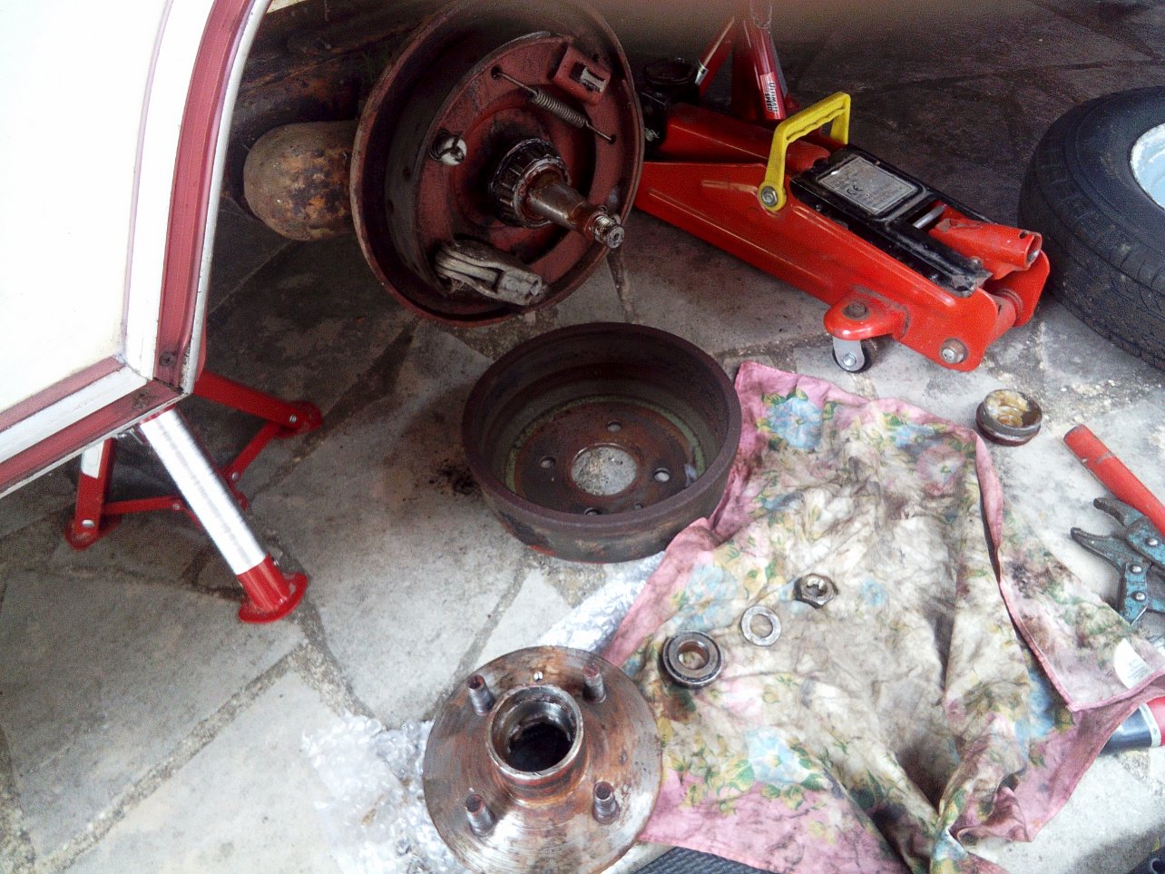

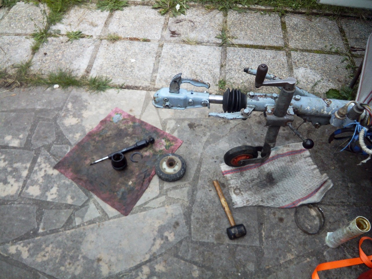

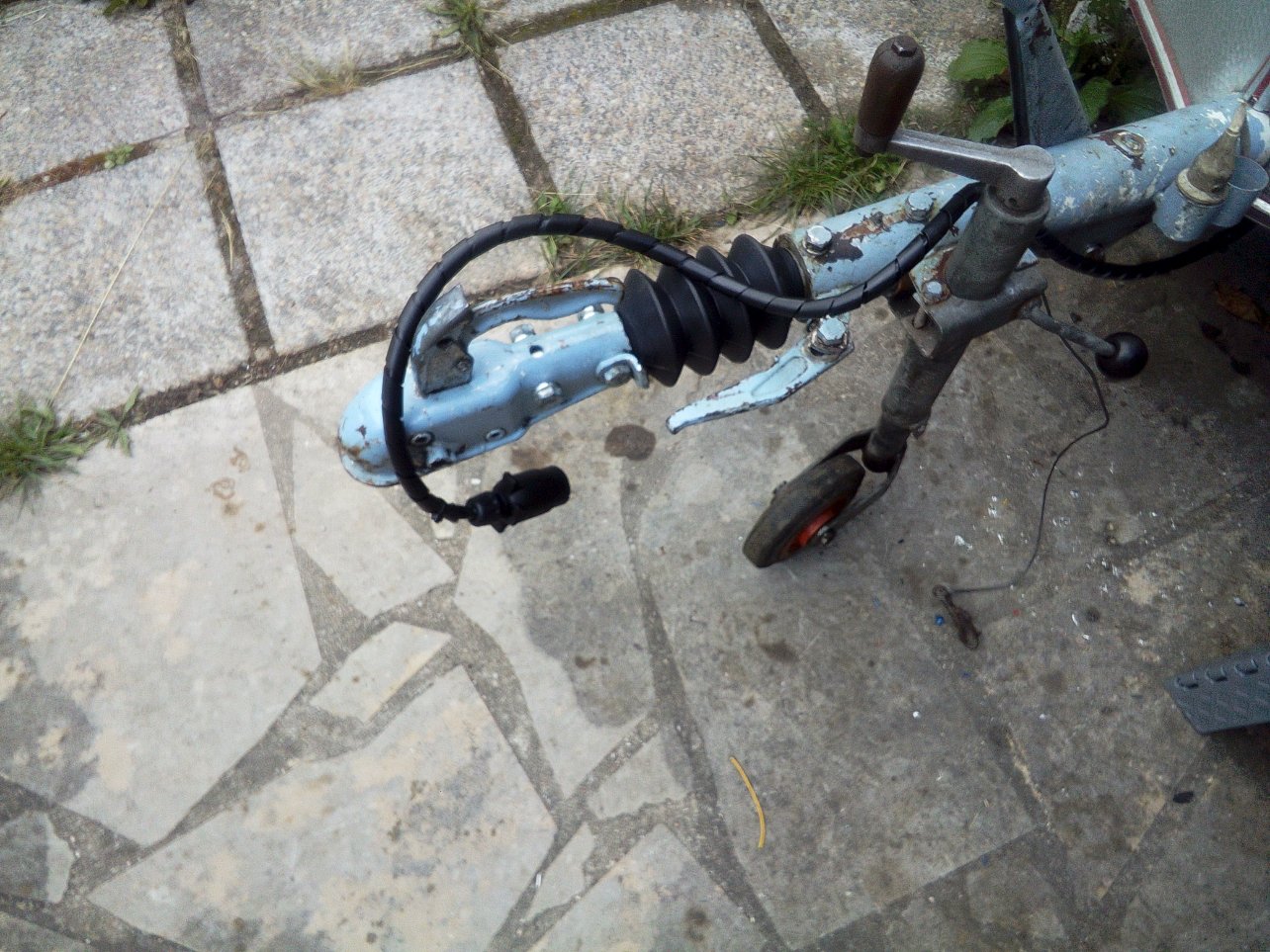

Pour le remplacement de l’amortisseur de timon, j’ai suivi le tuto de citadelle33 (que je remercie :merci: ) publié en avril 2024, ce qui m’a permis de trouver les bonnes références des pièces et de les remplacer sans difficulté.
J’en ai profité pour remplacer la roue jockey qui avait été « réparée  habilement » par l’ancien propriétaire avec un bout de bois :). J’ai utilisé une roue de diable montée sur roulement à rouleaux, récupérée à la déchetterie il y a quelques mois, comme quoi il ne faut jamais rien jeter…

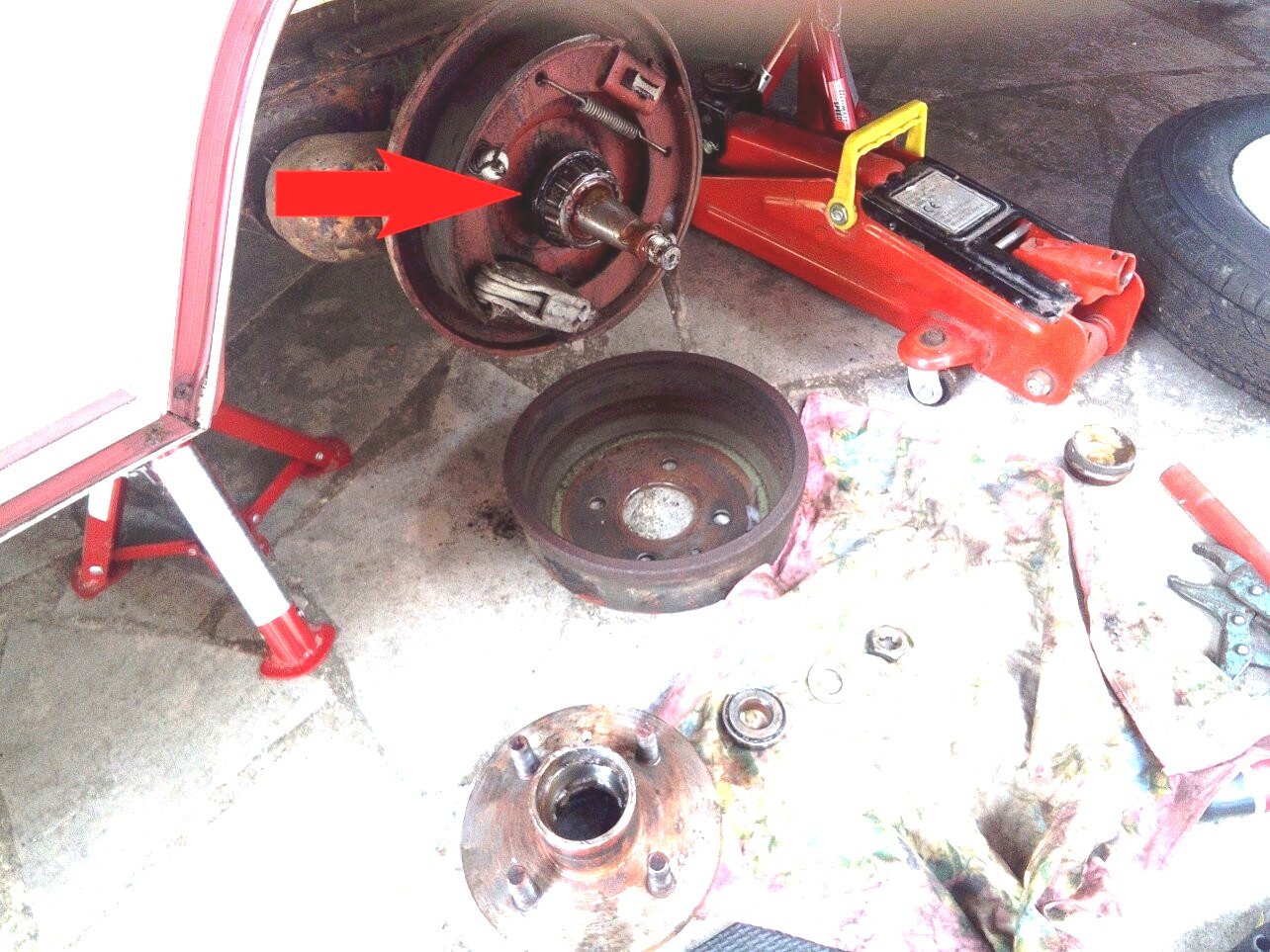

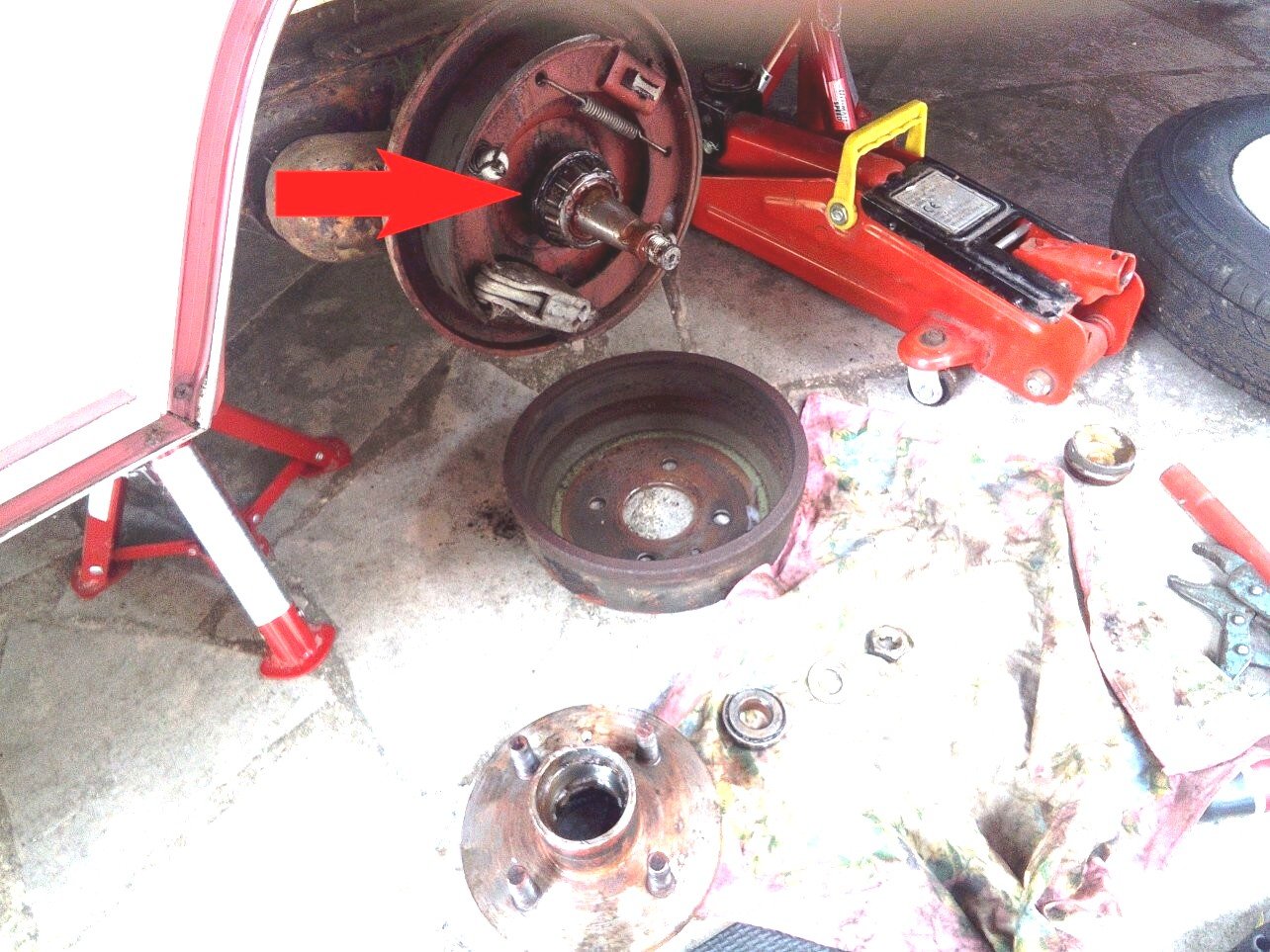

J’ai démonté les freins, sans difficulté, les garnitures font 4 mm, les rivets sont encore bien noyés dans la garniture, après un petit coup de toile émeri elles devraient faire encore quelques km.
Les tambours sont un peu oxydés, j’ai passé un coup de laine d’acier 00 pas trop agressif pour arranger ça
Les roulements sont OK, un nettoyage une goupille neuve et de la nouvelle graisse, et ça roule !
Pour le réglage des freins, ça va bien pour le frein à main, on verra après aux essais dynamiques ce que ça donne, je n'ai pas de système de réglage de l'écartement des mâchoires, je ne peux agir que sur le réglage des câble je pense?

Et tu n'as pas sorti la bague du roulement AR et changé le joint spi ???? On voit que c'est gras sur la flasque. De plus au remontage sera-t-il en place correctement...
Il t'aurait fallu tremper le soufflet dans de l'eau chaude avant montage, pour l'étirer, car là il ne protège pas vraiment le coulisseau....
Non je n'ai pas sorti le roulement AR, tu as raison la flasque c'était plus gras sur ce coté que sur l'autre, je vais regarder ça ce n'est pas très long à déposer. Merci du conseil.
Le soufflet est déjà plus long que celui qui était en place, mais effectivement il ne protège pas complètement le coulisseau, je vais suivre ton conseil, j'ai juste à démonter la tête pour le sortir.
Merci des conseils.

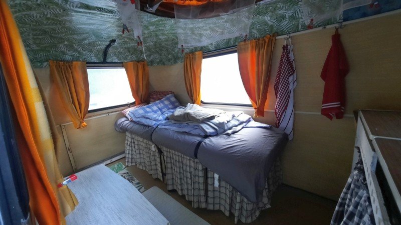

Oh là là !
J ai pratiquement tout enlevé !
C'est une Puck "1 place"du coup
C'est pas trop dans l'esprit des "Eribistes"
Je mets des photos :
J'ai fait un lit "permanent" sur les "trous"
Évidemment quand je roule tout est dans des sacs dans l auto !
Je me sers uniquement de la Puck pour mes compétitions de tir à l'arc je me mets avec les campings car (ça me coute environ 50 x moins cher :D )
Voila et j'ai pas encore fini de la retaper, elle était en mauvais état !!!

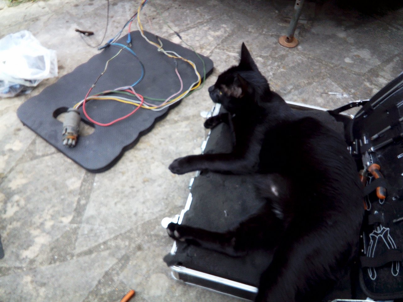

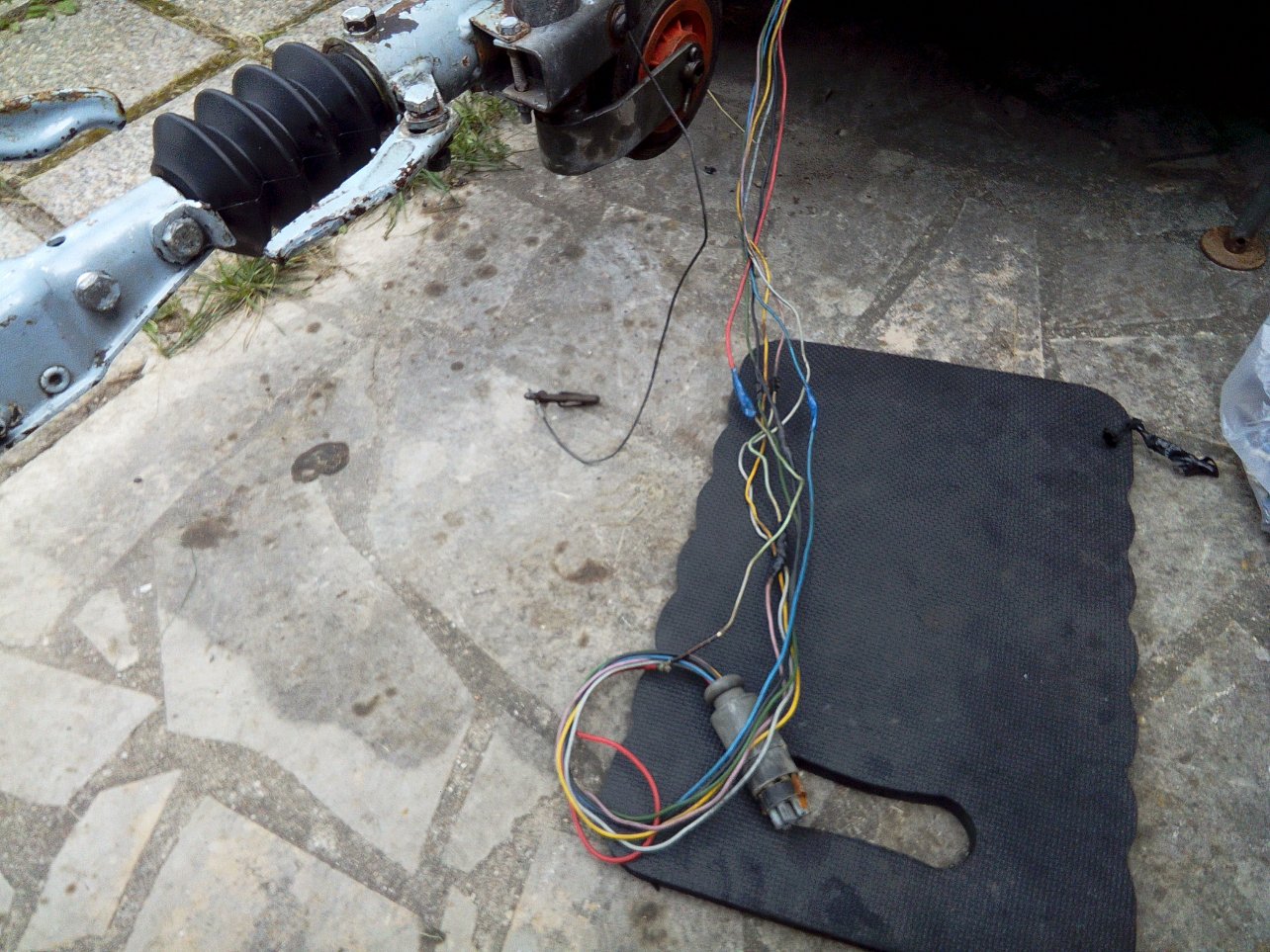

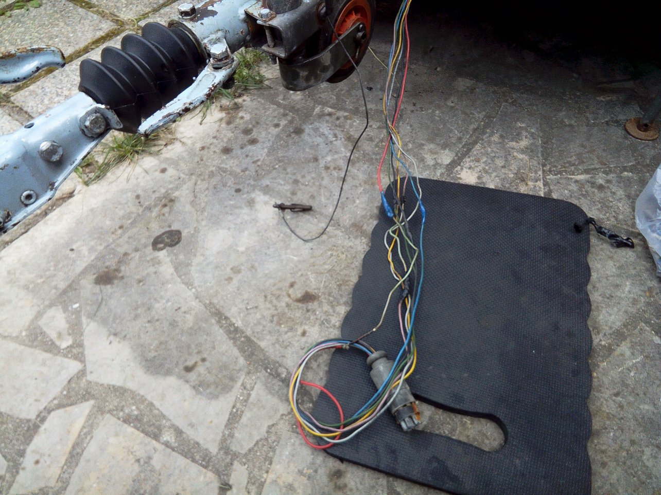

Bon j’attaque l’électricité,
Le faisceau de raccordement est en piteux état, il a été « refait  à l’arrache » c’est le cas de le dire fils cotons sous dominos, épissures non soudées…
Après avoir remplacé les fils abîmés, par des nouveaux épissurès soudés, j’ai mis une nouvelle gaine et une gaine spirale plus costaud pardessus pour protéger le toron.
Tintin, le chat de la maison supervise l’avancée des travaux, tout en appréciant le confort de la caisse à outils.

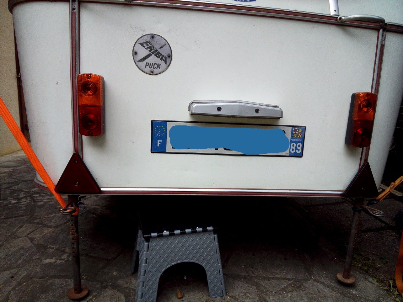

L’électricité pour la signalisation est terminée, j'ai remplacé les feux d'origines dont un cabochon était cassé par des feux Hella assez proche de la taille des feux d'origine, 186 x 68
j'ai trouvé un feu d'éclairage de plaque Jokon comme celui d'origine, le cabochon est en très bon état, mais je joint caoutchouc est fendillé comme celui d'origine. je pense mettre un ruban Butyle pour faire l’étanchéité.

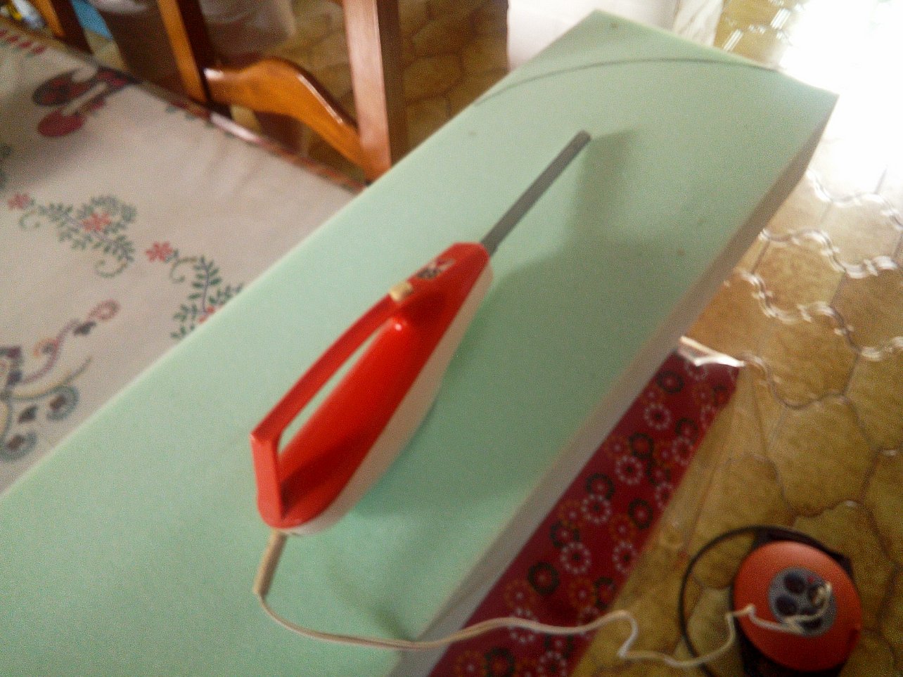

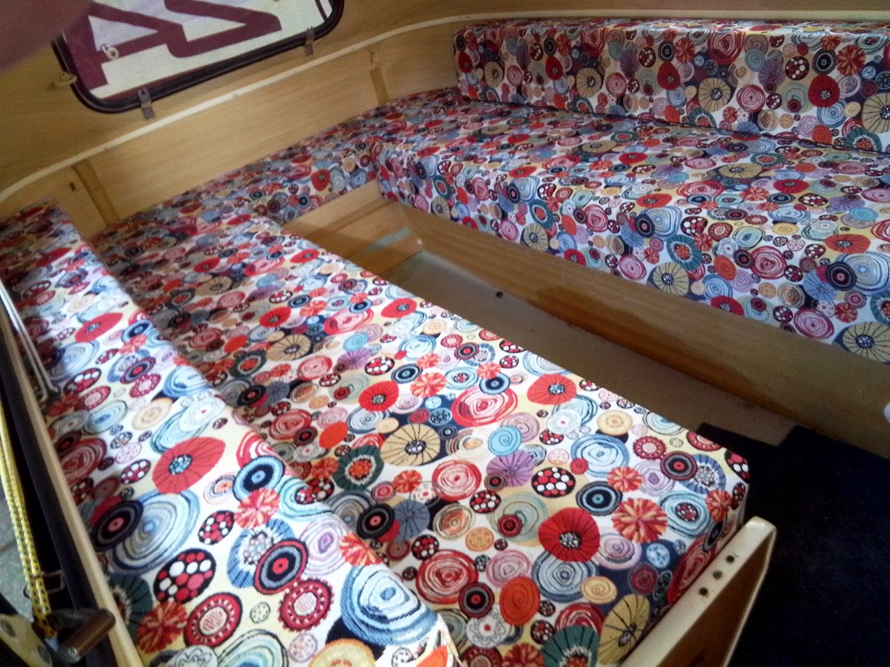

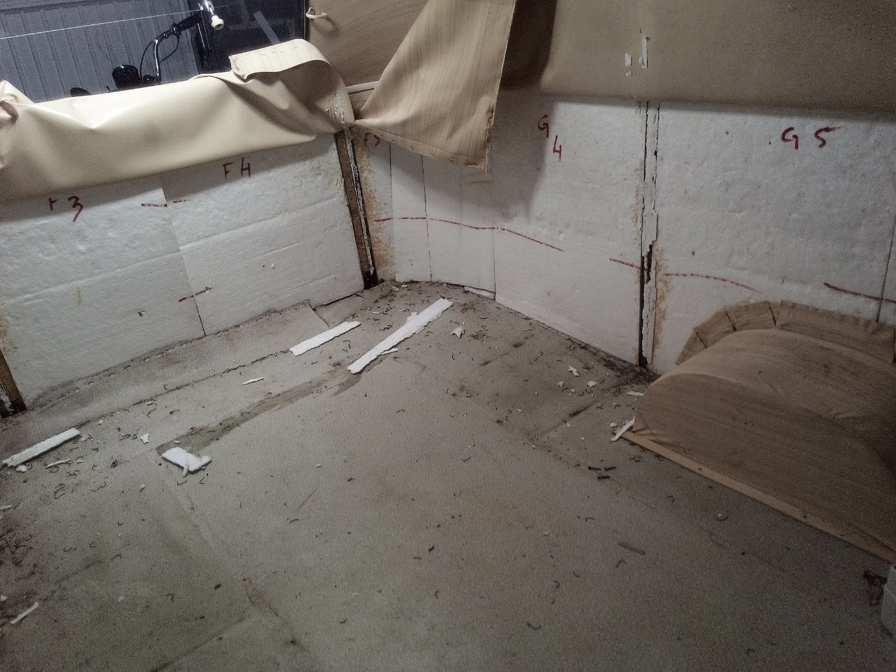

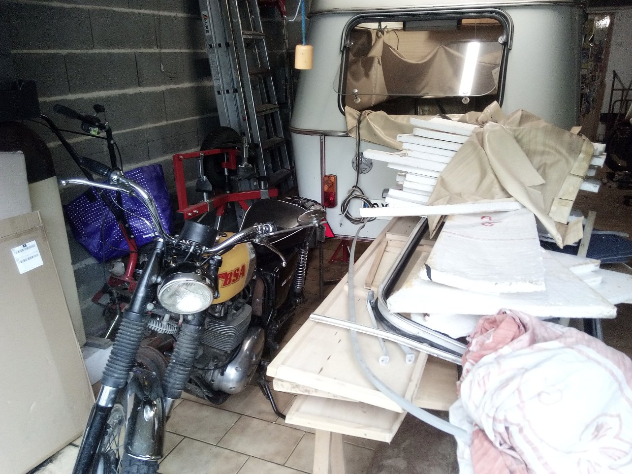

On a reçu les mousses, reste une découpe à faire avec un couteau électrique.
La couturière nous a fait les housses avec le beau tissus que nous avons choisi, puis nous les avons agrafées sur un nouveau contreplaqué.
Les rideau sont en cours, ça avance bien...

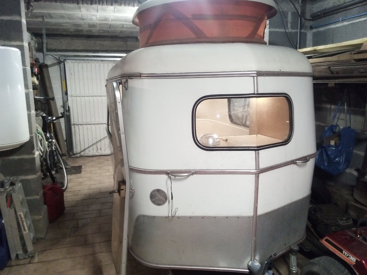

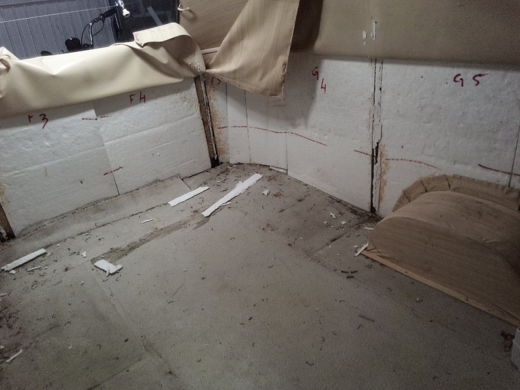

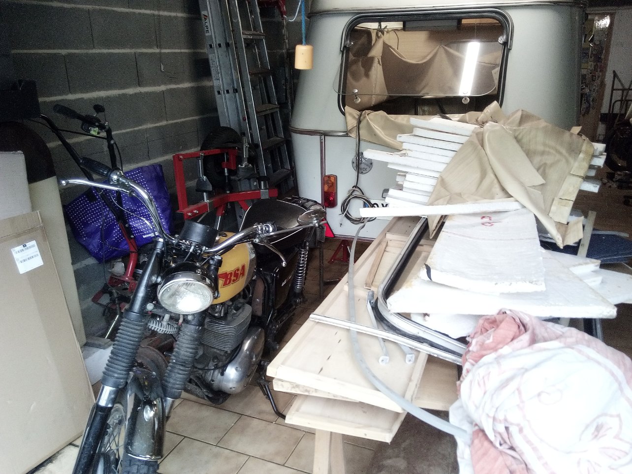

Après quelques sorties avec notre Puck, dont une sur plusieurs jours avec plus de 200 km de route, on peut dire qu'on valide, c'est notre première expérience de caravaning, à plus de 70 ans il était temps !
La phase 2 de la remise en état va pouvoir commencer, première difficulté pousser un peu les murs du garage...
Ouf ! ça rentre on va pouvoir bricoler au chaud tout l'hiver, ce sera l'objet d'un nouveau sujet...

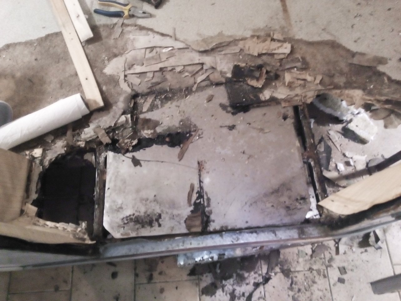

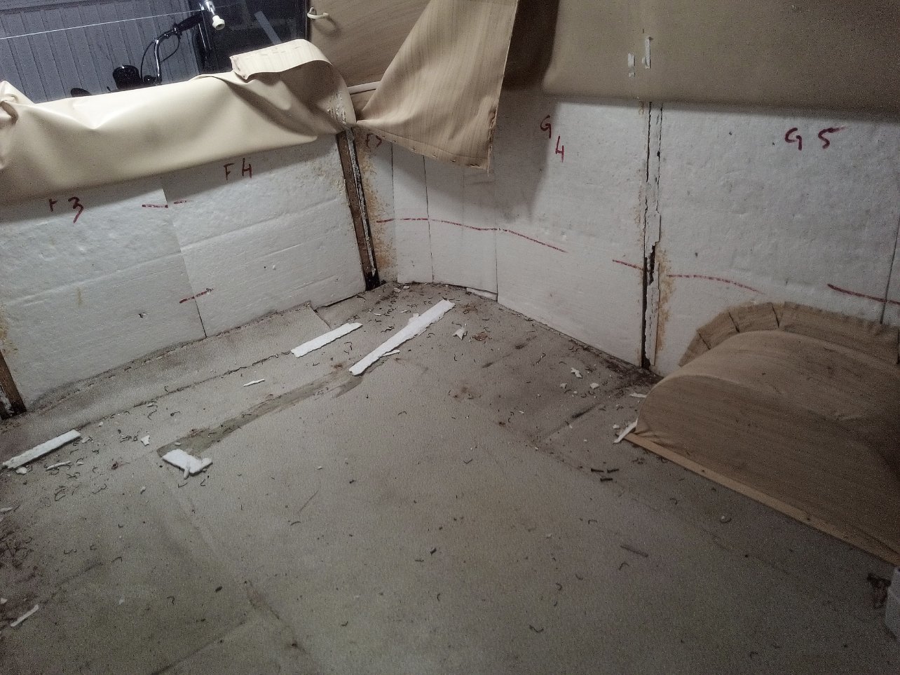

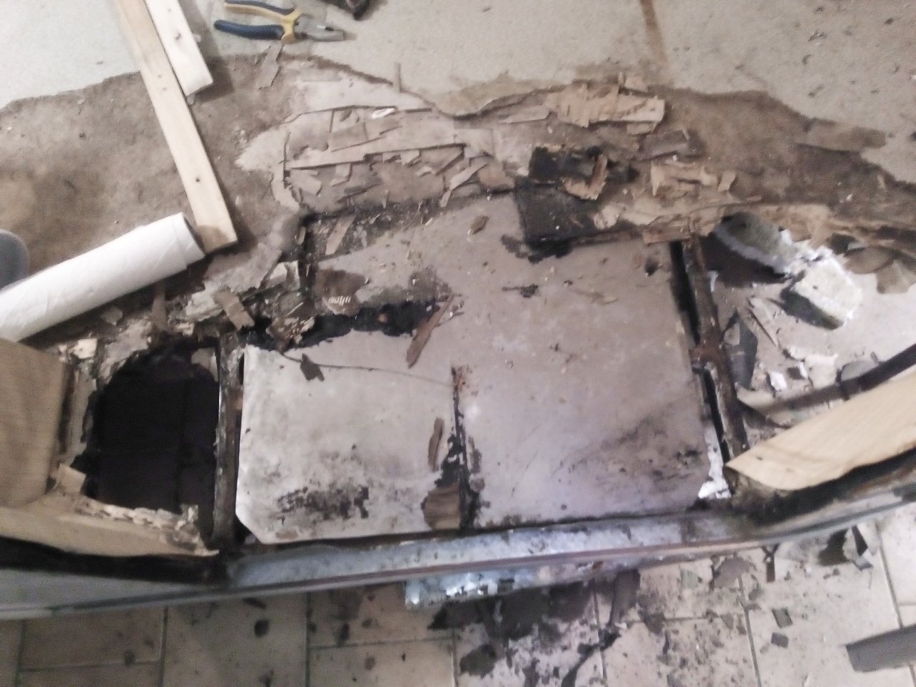

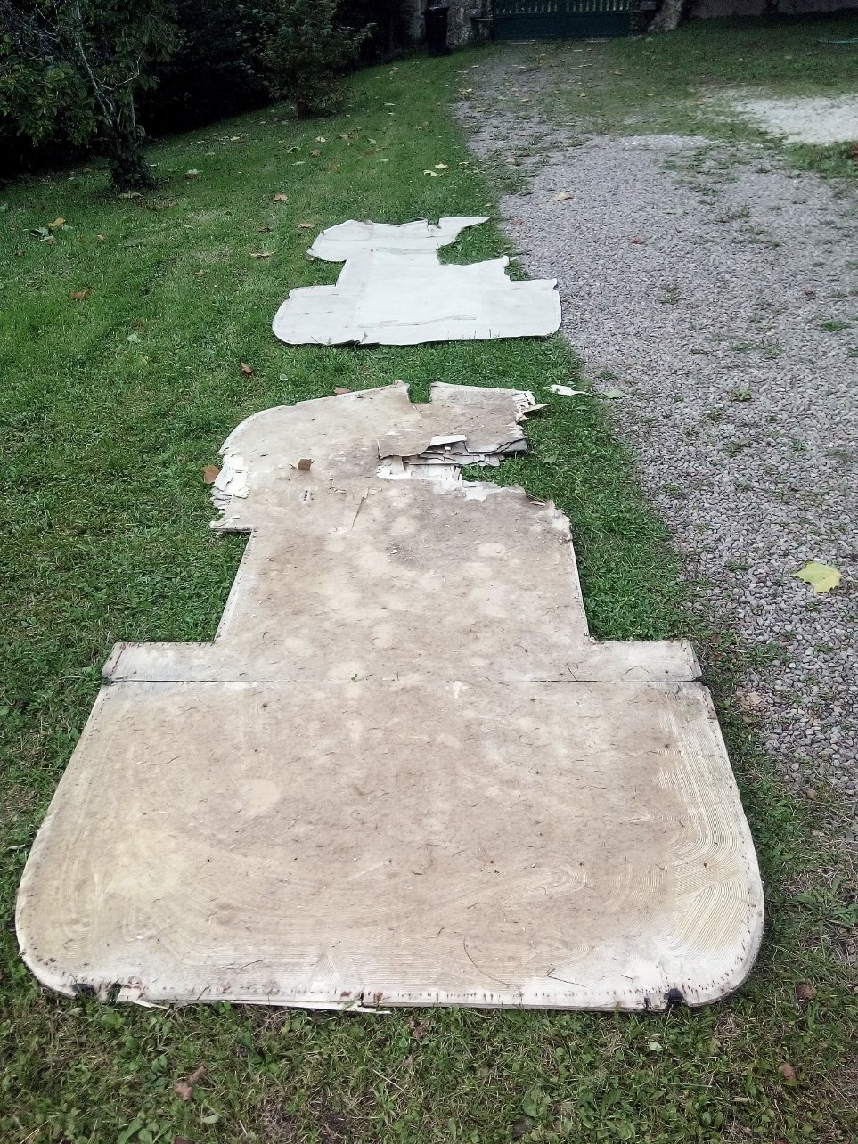

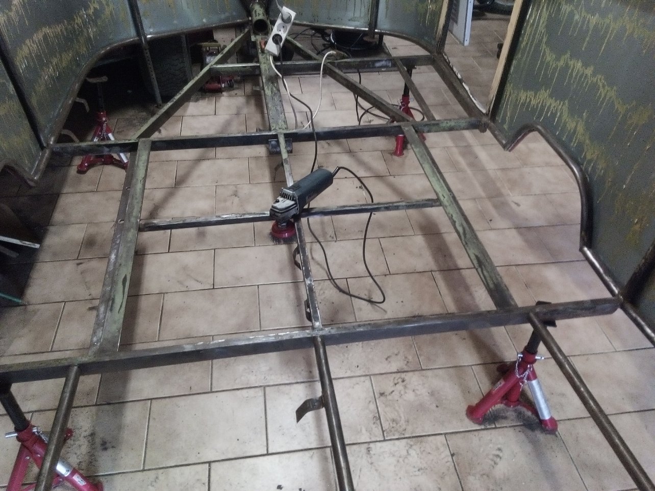

Pas de doute il faut remplacer le plancher!
Le précédant propriétaire avait fait une réparation de fortune, mais ce n'est pas concluant. Par contre l'idée de mettre une tôle d'inox, ou d'alu sous le seuil est peut-être à garder pour renforcer le plancher et le protéger des projections...
âpres avoir retiré des toutes les agrafes je découvre les plaques de polystyrène, je les ai numérotées, elle me serviront pour découper les nouvelles plaques d'isolation, Armaflex ou polystyrène? à voire
j'ai pu récupérer une bonne partie du plancher et du lino, qui me serviront de patron pour découper le nouveau
patrick-ma
Messages : 88
Enregistré le : sam. 22 juin 2024 20:22
Localisation : Yonne
Re: Remise en état de ma Puck 1970, c’est parti !
Message non lu par patrick-ma »

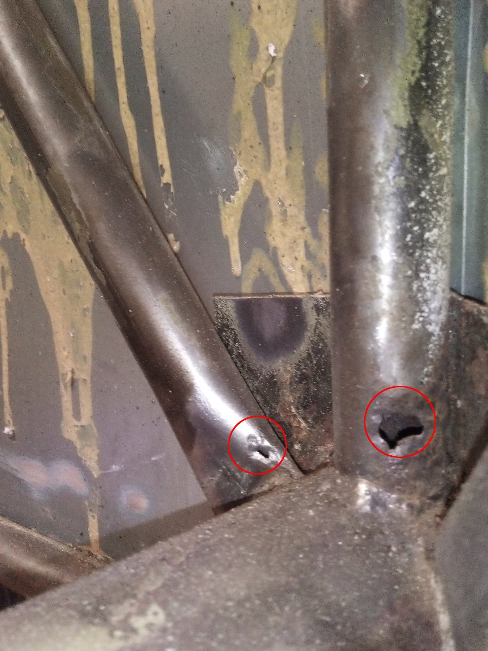

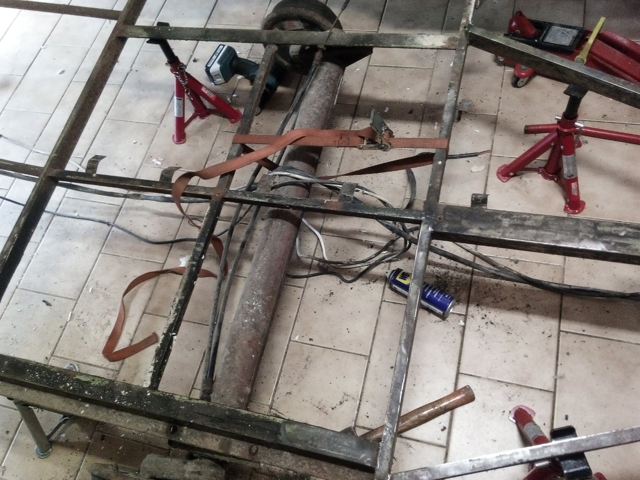

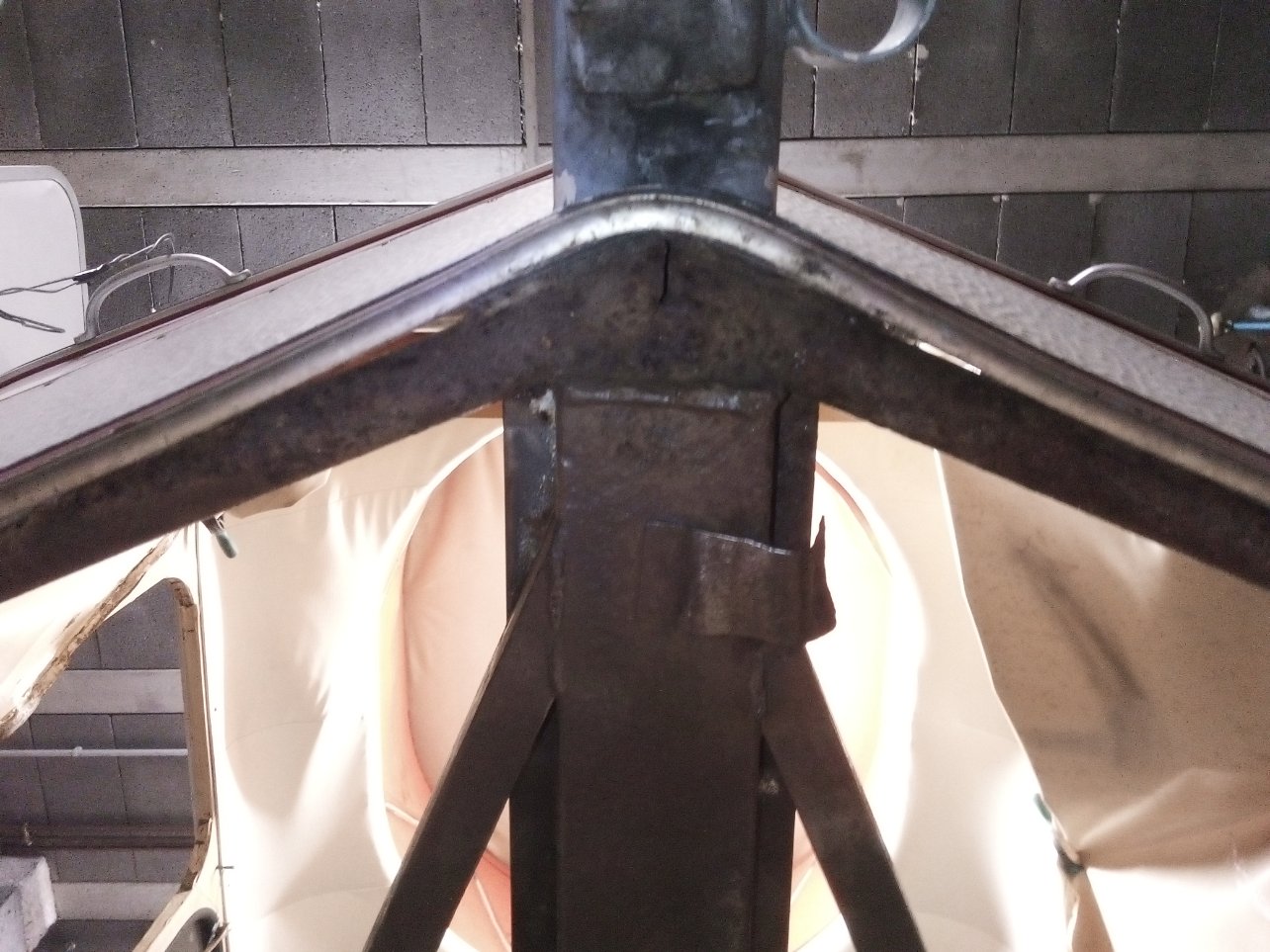

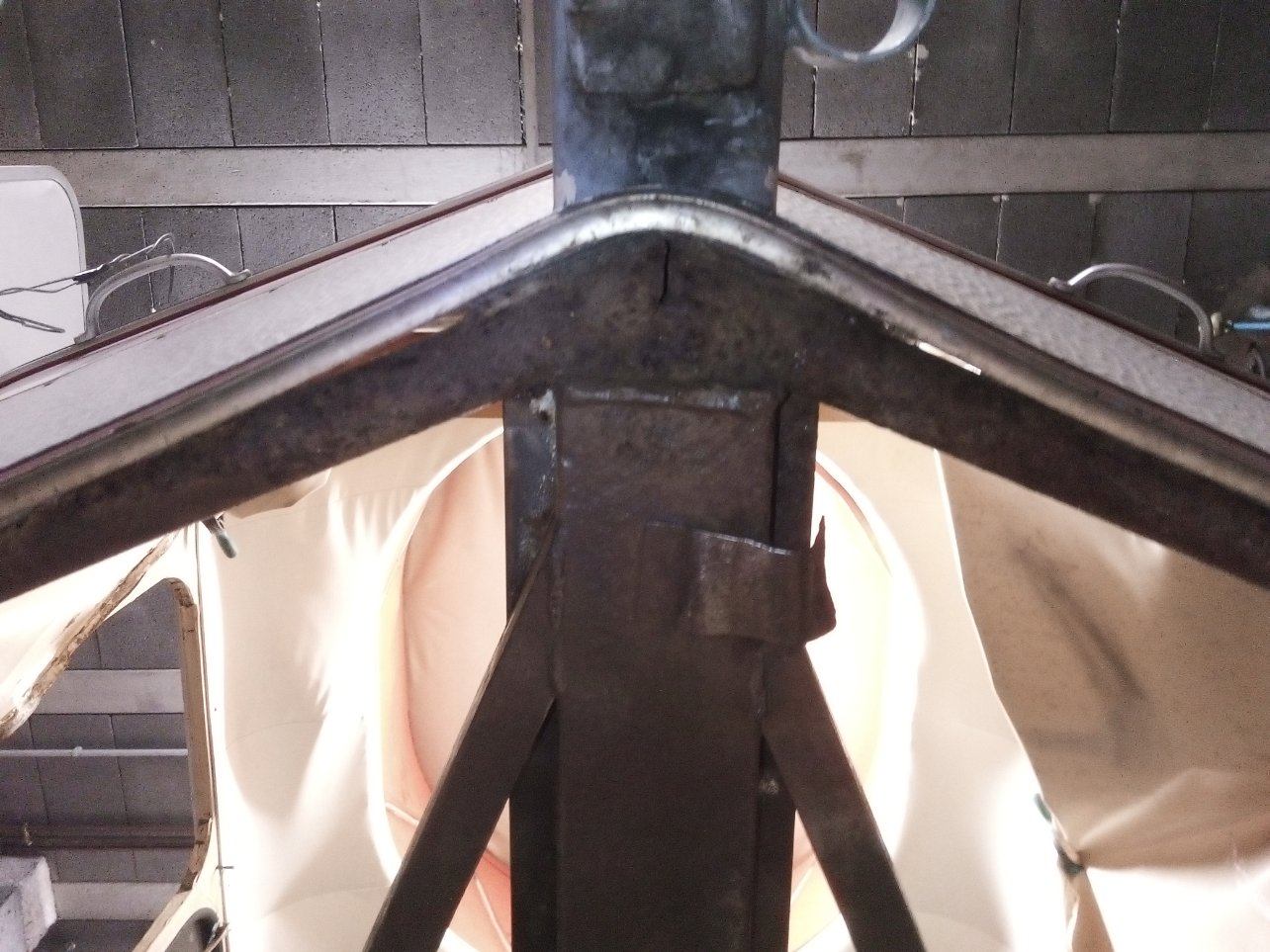

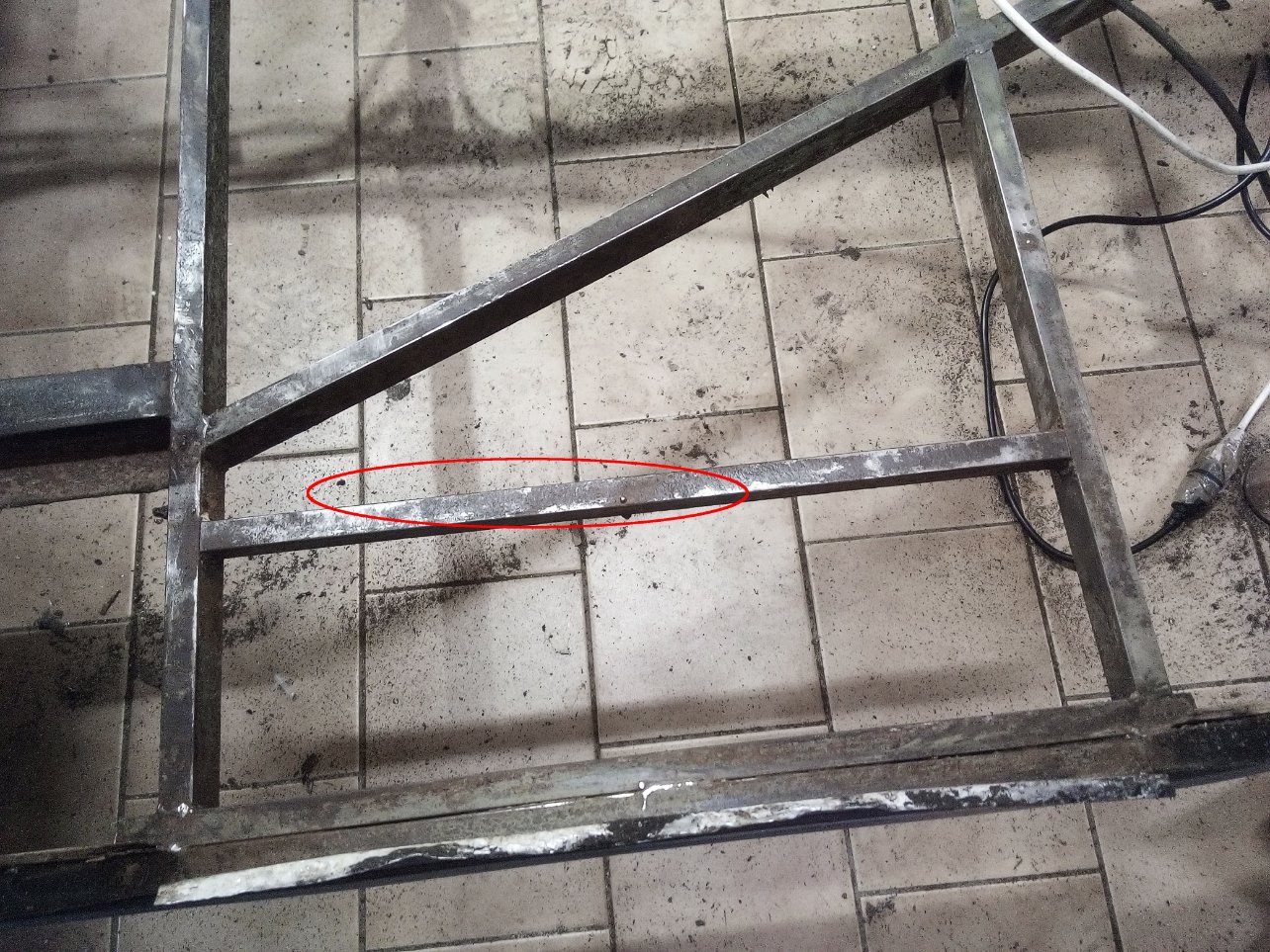

il me semble que ce tube n'est pas d'origine, les soudures ne sont pas très belles. Il a peut être été ajouté par l'ancien propriétaire
dépose de l'essieu, pas trop de difficulté malgré la rouille, grâce à la visseuse à chocs
l
Dans l'ensemble le châssis parait sain, seuls 2 tubes à l'avant présentent une corrosion perforante. L'idéal serait de remplacer les tubes, mais sans déposer les tôles ça ne parait pas simple... Je pense injecter du Rustol dans les tubes pour limiter les dégâts, qu'en pensez vous?
Messages : 6796
Le tube qui ne semble pas d'origine est en réalité le tube qui permet de fixer un marchepied rétractable. En option à l'époque.

Je vois les mêmes maladies que la mienne et que beaucoup d'autres, mais il semble que l'état de la vôtre soit meilleur.
Plancher mangé à l'entrée... et réparé par l'ancien propriétaire (nous ils avaient rajouté aussi deux tubes et une plaque par dessous).

Merci pour vos conseils. J'ai vérifié l’attache du timon il y a de la rouille, mais rien de dramatique. Je vais vérifier la porte, elle ne ferme pas bien.
J'ai prévu de changer le joint mais j'ai l'impression qu'elle est un peu voilée...

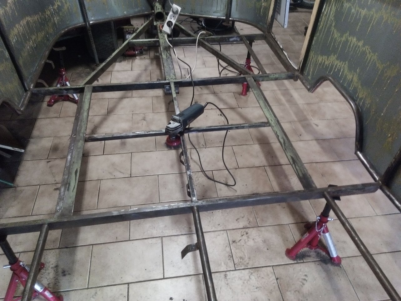

J'avance sur le décapage du châssis, pas de mauvaise surprise pour l'instant, mais c'est long...

Les Comtois a écrit : mer. 2 oct. 2024 22:39 Le tube qui ne semble pas d'origine est en réalité le tube qui permet de fixer un marchepied rétractable. En option à l'époque.
Merci pour l'info, c'est un tube de faible section, il est soudé par dessous, il n'y a pas de point de fixation sur le tube, l’option a due être demandé après la fabrication ?
lamenuis
Messages : 519
prénom : Yann
Message non lu par lamenuis »
patrick-ma a écrit : jeu. 3 oct. 2024 19:37
Je ne pense pas, j'ai le même sur ma Triton avec les mêmes soudures : il doit juste supporter deux boulons du marche pied, le gros des efforts étant encaissé par la fixation près de la porte.

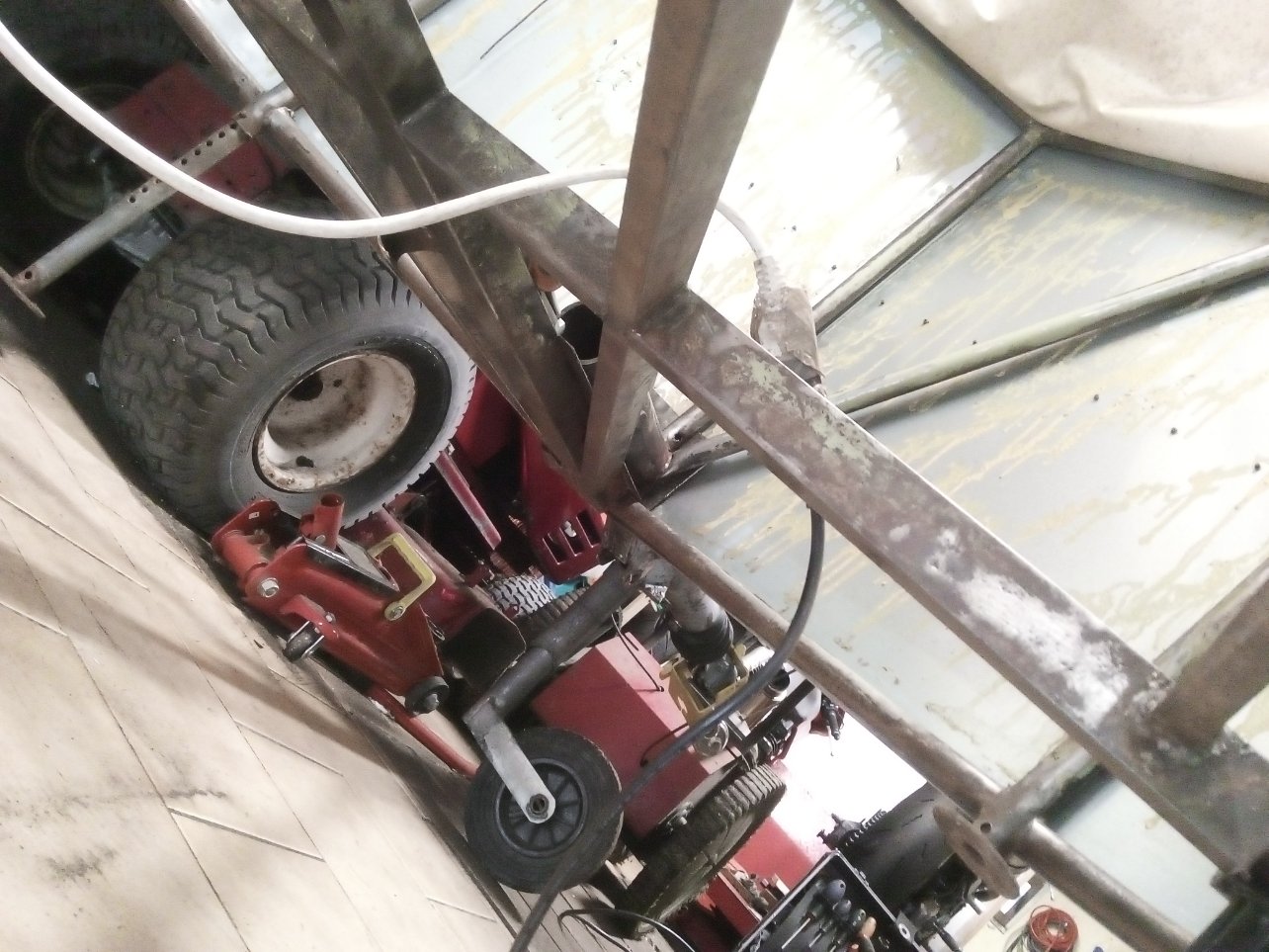

Bon les travaux ont ralenti ce we, j'ai laissé traîner un doigt sous la brosse métallique rien de bien grave mais ça picote un peu, juste ce qu'il faut pour me rappeler que meuleuse d'angle = gants obligatoires quelque soit le type d'outil monté... ça m'a déjà coûté un passage aux urgences il y a quelques années.
Voici une photo du dessous du timon c'est rouillé mais sain, on voit que les deux tubes rond ne sont pas complètement soudés entre eux, peut-être pour éviter de laisser de l'eau à l'intérieur en cas d'infiltration ou de condensation... je passerai un coup de Rustol en bombe.

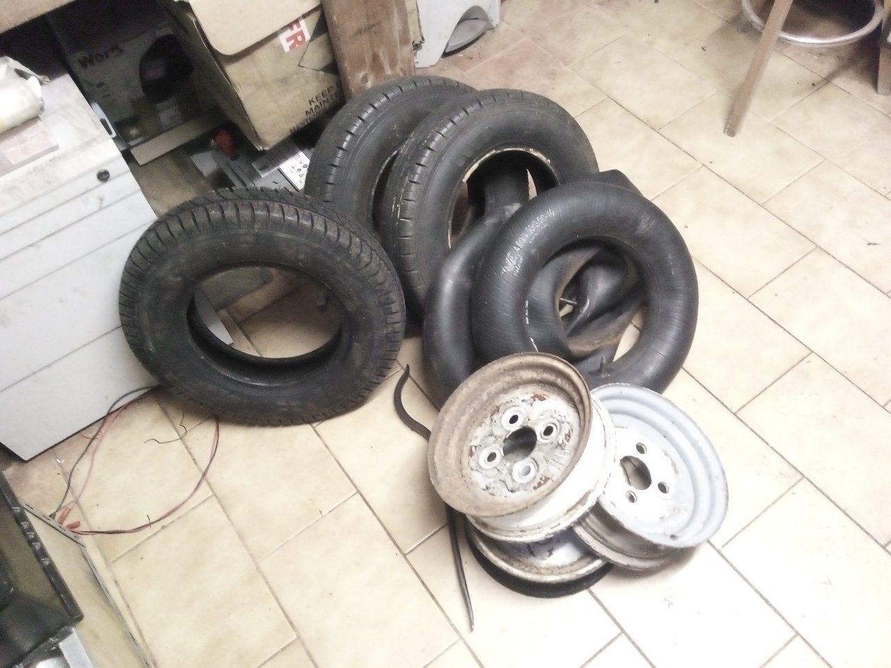

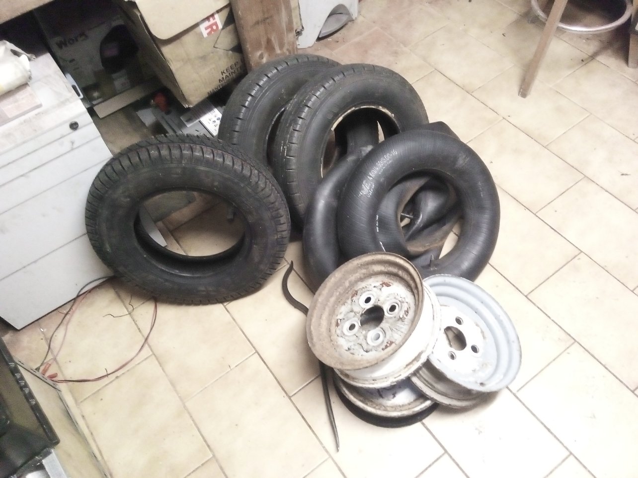

J'ai pu avancer quand même, j'ai démonté les pneus pour mettre les jantes à l’époxy, elles en ont besoin ce n'est pas du luxe, surtout que j'ai les enjoliveurs alu d'origines :]

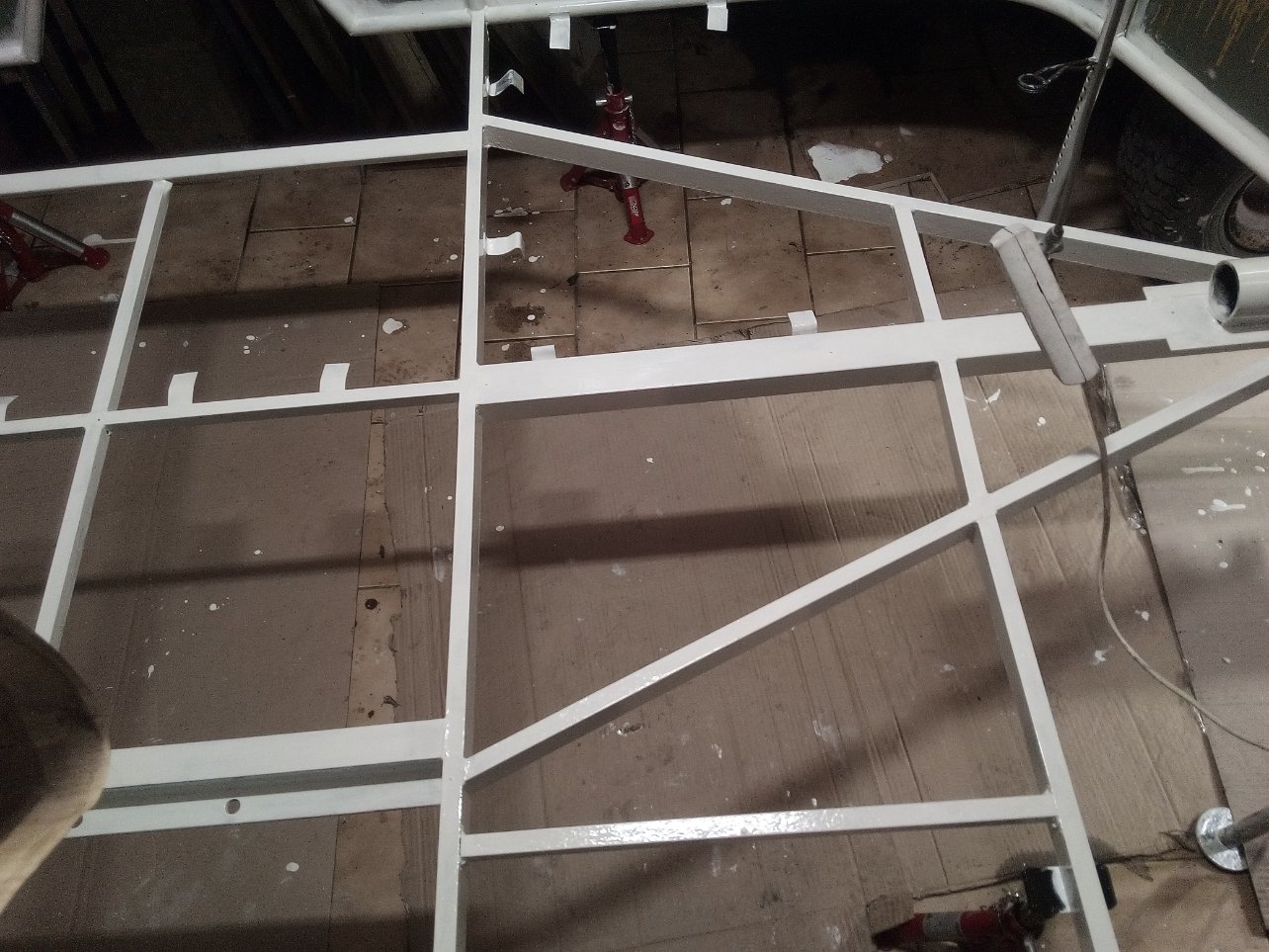

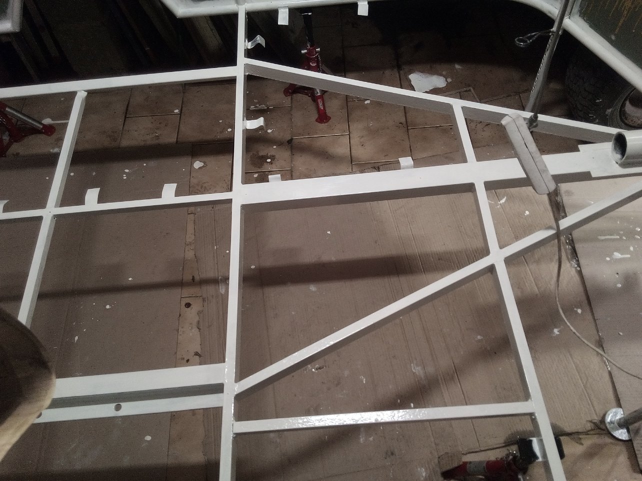

Après 2 couches de Rustol une couche de peinture diluée à 25% de Rustol et une couche de finition, le châssis est prêt.

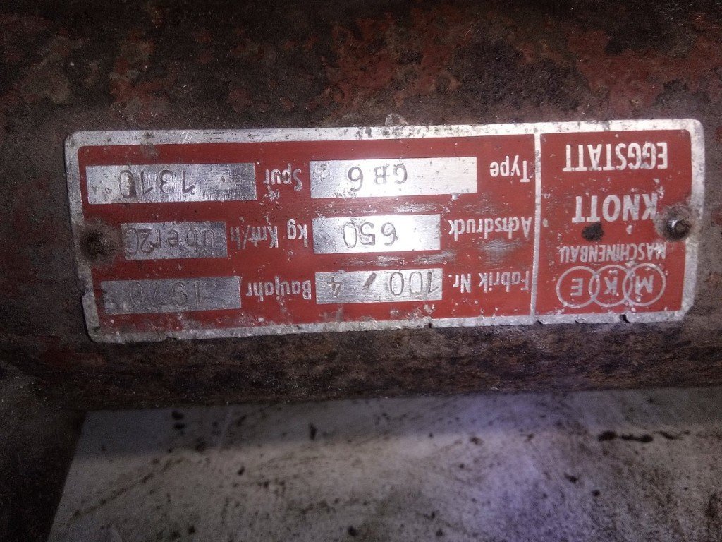

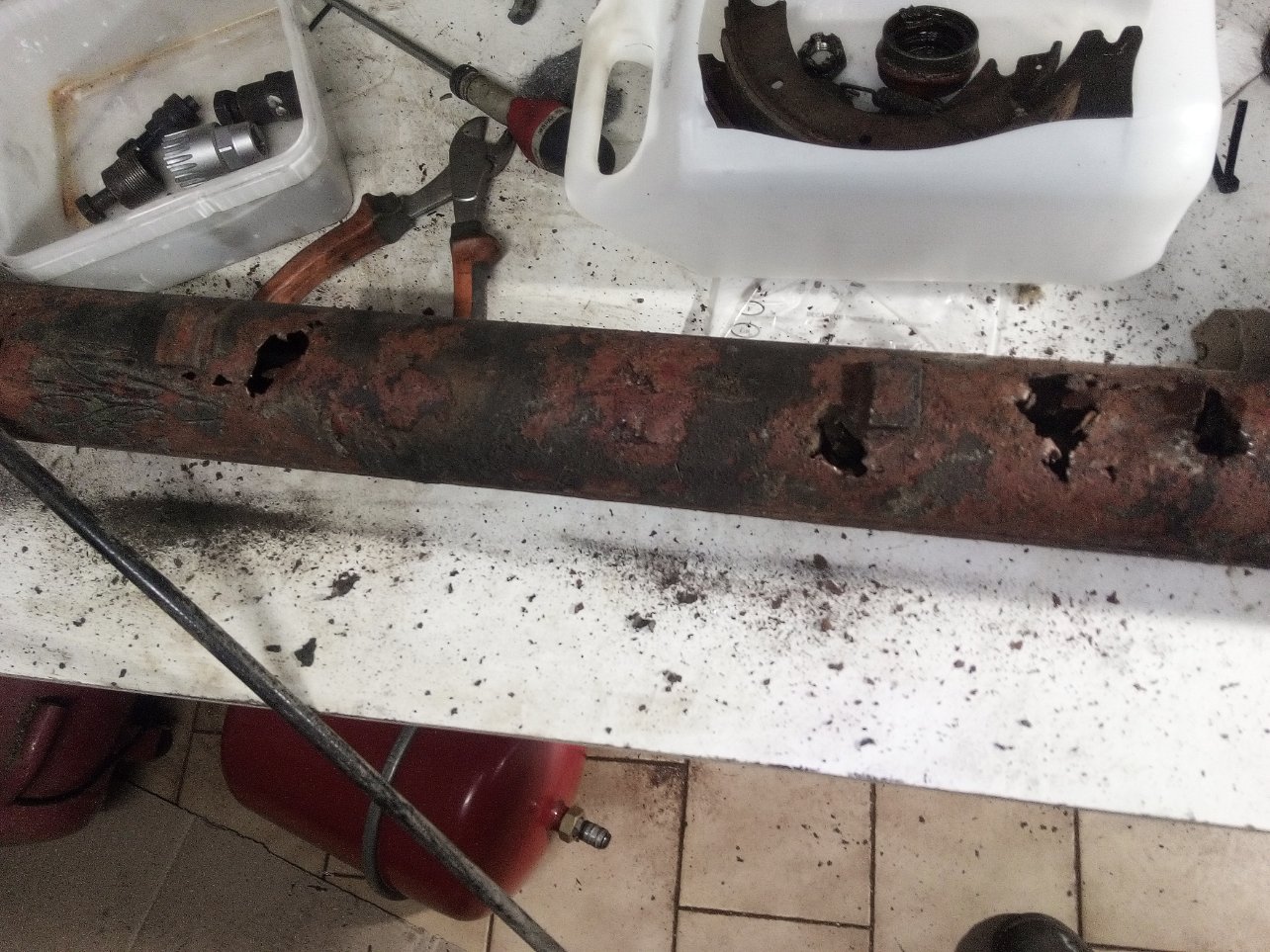

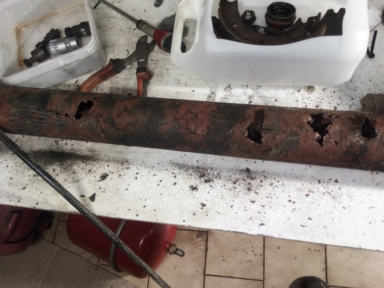

On passe à l'essieu... et là catastrophe!!! je découvre que le tube central est complètement corrodé sur sa partie inférieure, en tapotant dessus les morceau tombent à l'intérieur.
Réparation ? Remplacement ? je cherche une solution... votre aide me sera d'une grande utilité
la plaque de l'essieu.
Messages : 21294
Vu l'état du tube de l'essieu : remplacement.
Un breton l'a fait sur sa Puck ici, reste à chercher.... et à trouver !!!
Edit : voilà le lien :
viewtopic.php?t=12683

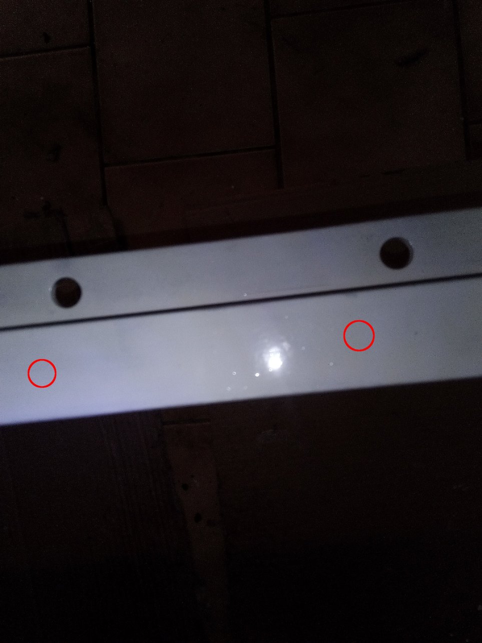

Après avoir lu attentivement le sujet de ltbo35, que je remercie, j’ai lancé quelques bouteilles à la mer en Allemagne et en France pour mon essieu, en attendant les retours, je cherche un plan B.
J’ai vu que AL-KO propose un essieu standard freiné jusqu’à 750 kg, où on peut choisir EAB (entraxe des fixations) entre 1700 et 700 mm. Le bras est un peu plus long 145 mm au lieu de 130 mm pour le KNOTT actuel.
Ce qui coince vraiment c’est le déport, la distance entre la fixation de l’essieu et la flasque de fixation de la roue, 220 mm pour l’essieu standard AL-KO, 175mm pour le KNOTT. Ceci détermine la voie à EAB = 960 mm: Déport+EAB+Déport= 1400 mm pour AL-KO standard et 1310 mm pour l’essieu KNOTT.
Puisqu’il est difficile voir impossible de modifier le déport de AL-KO sans passer en sur mesure, je pense à réduire EAB ce qui implique de modifier les points de fixation de l’essieu sur le châssis de la caravane.
Sur la Puck 1984 de ltbo35 , le montage est différent de la mienne de 1970 et la voie est plus large 1350 mm indiqué sur le schémas au lieu des 1310 mm de la Puck 1970, ce qui explique sans doute les garde-boues externes ajoutés.
Le châssis aussi est différent, sur la Puck 1984 l’essieu est fixé sur un tube carré, ou un profilé en U ? sur la mienne l’essieu est fixé sur la partie basse d’un profilé composé de 2 cornières inversées, ce qui me laisse la possibilité de choisir un autre point de fixation plus à l’intérieur sur la partie haute, ça me permettrai de réduire l’EAB de 960 à 880 ce qui me donnerai une voie de 1320 pour l’essieu AL-KO standard
Bien sur il me faut compenser les 30 mm de la cornière haute pour que la fixation soit au même niveau qu’à l’origine, sur la cornière basse, pour ça je souderai un carré de 30 mm (tube ou barre ?) j’en profiterai aussi pour avancer la fixation de 15 mm pour compenser la différence de longueur du bras.
Ouf ! Je ne sais pas si c’est très clair…
Pour le reste il y aura sans doute un peu d’adaptation à faire pour le freinage...
Savez vous si ça a déjà été fait ? Qu’en pensez vous ?
La fixation de l'essieu, en rouge la nouvelle fixation.

Ah ben c'est fou comme il a été grignoté par la rouille cet essieu...
J'ai vu passer des essieux complets sur des sites quand je cherchais des pièces pour le mien mais c'étaient des Alko.
Bravo pour ce beau travail, une structure propre et saine, comme dit une copine: on se sent mieux dans une culotte propre.
De bonnes bases pour le reste... je sais pas si c'est une bonne idée ou faisable, mais as-tu pensé à une donneuse d'organes de la même année? On en voit des fois sur les groupes Facebook, si vous êtes plusieurs à chercher des pièces...

Merci, oui j'aime bien la comparaison de ta copine :hehe: et ma déception était d'autan plus grande quand j'ai commencé à travailler sur l'essieu.
Maintenant je suis obligé d'aller au bout on a pas mal investi en temps et argent jusque là.
On trouve facilement des essieux neuf Al-Ko, à un prix encore abordable. Les essieux d'occase pourquoi pas mis il faut en trouver un en bon état et qui monte sans adaptation s'il faut le remettre en état remplacer des pièces ou tomber sur un essieu aussi corrodé que le mien ça ne vaut pas le coup.
j’attends une petite semaine voir si j'ai des retours et après je déclenche le plan B. Entre temps je vais faire le dessin de la solution AL-KO standard pour vérifier que les cotes soient bonnes et chercher les bon câbles de frein.
