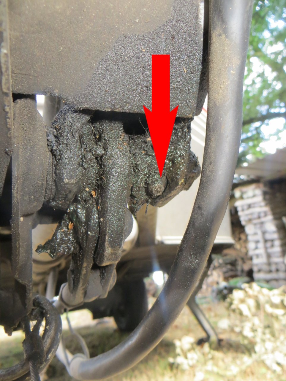

Le timon a souvent 3 graisseurs !! il faut se pencher un peu (beaucoup) pour le voir il est sur l'axe de frein à main !! :diable:

LANDERIBA a écrit : dim. 28 juil. 2024 22:06 Le timon a souvent 3 graisseurs !! il faut se pencher un peu (beaucoup) pour le voir il est sur l'axe de frein à main !! :diable:
Je n'ai pas l'impression qu'il y ait de graisseur à cet endroit pour la mienne (version trop ancienne ?)
