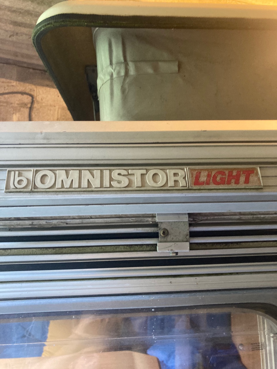

Le store est abîmé, les caches des 2 côté du store sont cassés. Est-ce que ça se vend?
Re: Tête d’attelage et frein
Fred59 a écrit : dim. 1 sept. 2024 16:49 Désolé de répondre si tard , je dois me tromper dans les termes. Le timon c’est la boule sur la voiture ?
Le timon est sur la caravane, c'est le tube qui passe sous le coffre à gaz et c'est avec ce qui est au bout (tête de lapin) que tu l'accroches à la voiture.
Il me semble aussi qu'il manque l’élastique qui fait le tour de la toile du champignon et qui oblige la toile à rentrer à l'intérieur lors de l'abaissement du champignon, faute de quoi bien souvent, la toile se prend dans les compas à chaque extrémité et se déchire...
On trouve ça en mercerie en diamètre 5 ou 6 pour une poignée d'€. Pour la longueur tu fais le périmètre !!! Tu pourras y retirer au moins 50 cm.

Je ne comprenais pas quand tu me parlais du champignon. En montrant ton message à ma femme, elle a compris de suite, merci beaucoup car on avait pas remarqué qu’il manquait ça.
Pour le store, tu sais pas où je pourrais trouver des pièces pour le réparer.

Pour le store une idée ?
Google est ton ami.jpg (7.44 Kio) Vu 10041 fois
Tous les modèles ne sont pas identiques, voir si tu trouves ton bonheur :
https://www.google.com/search?client=fi ... 52&dpr=1.5
Mon fils a changé l'extrémité du sien, donc ça doit se trouver.
