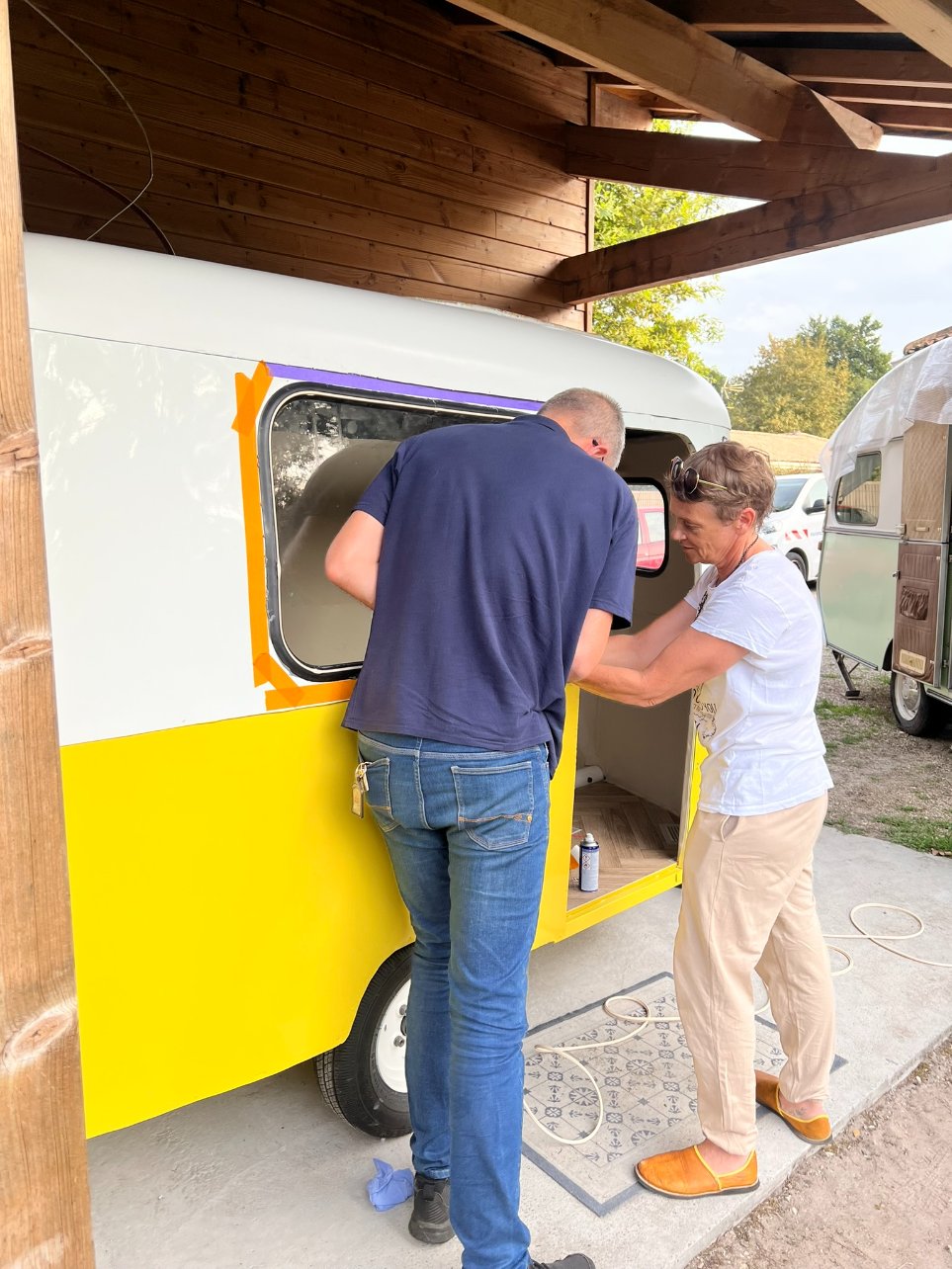

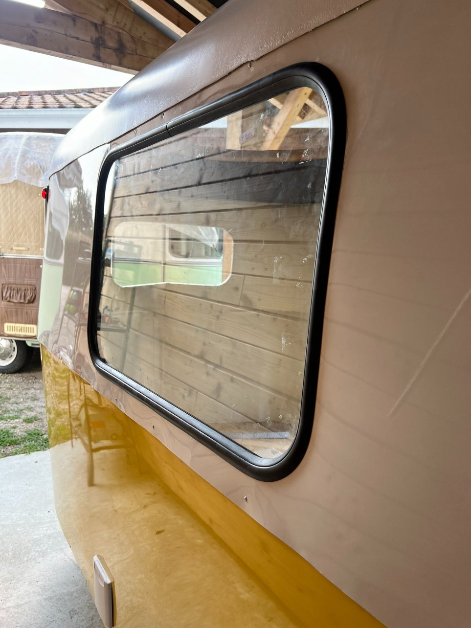

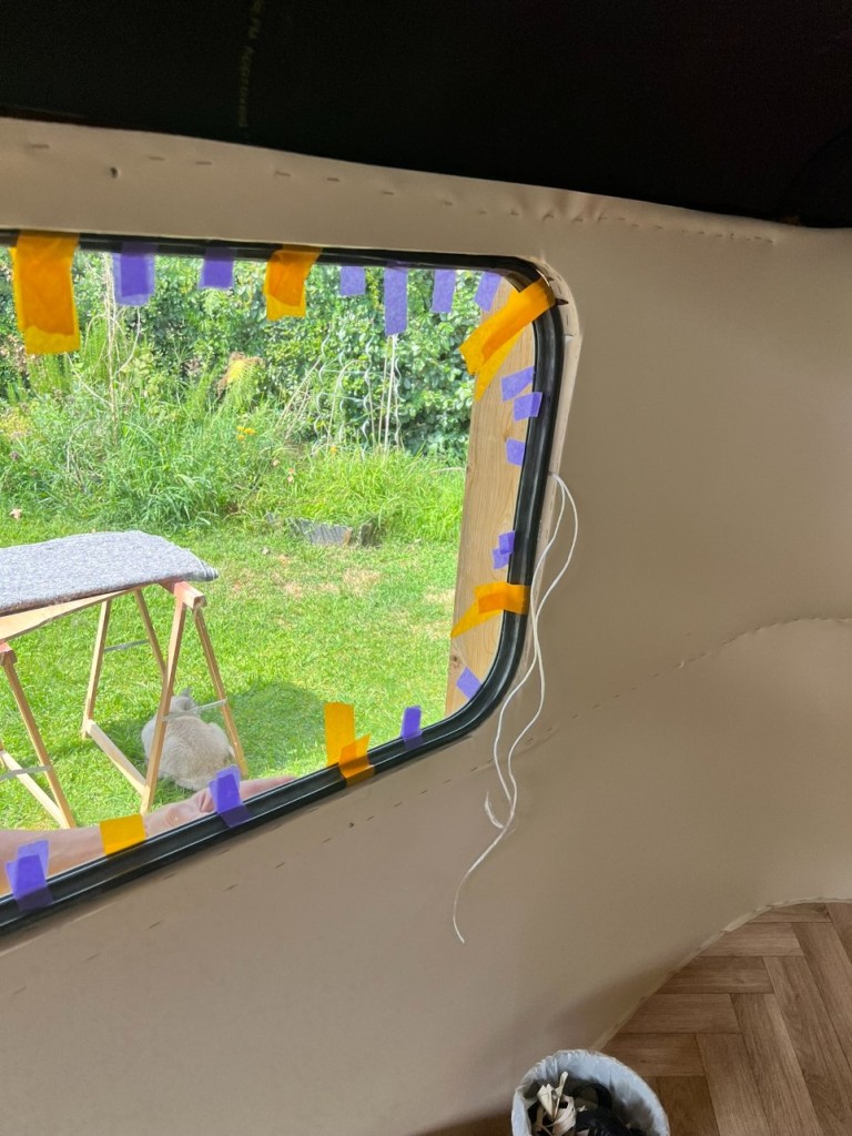

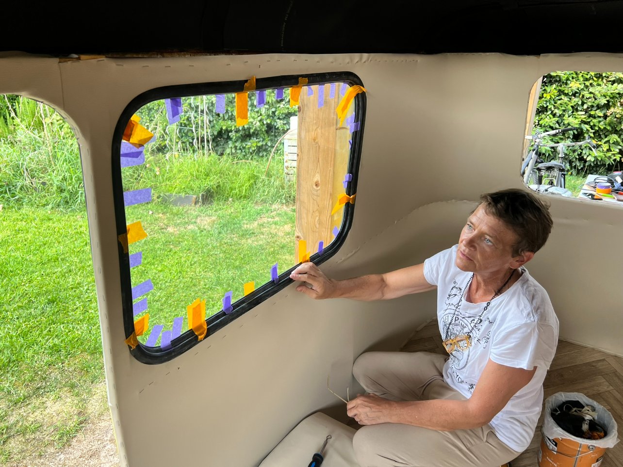

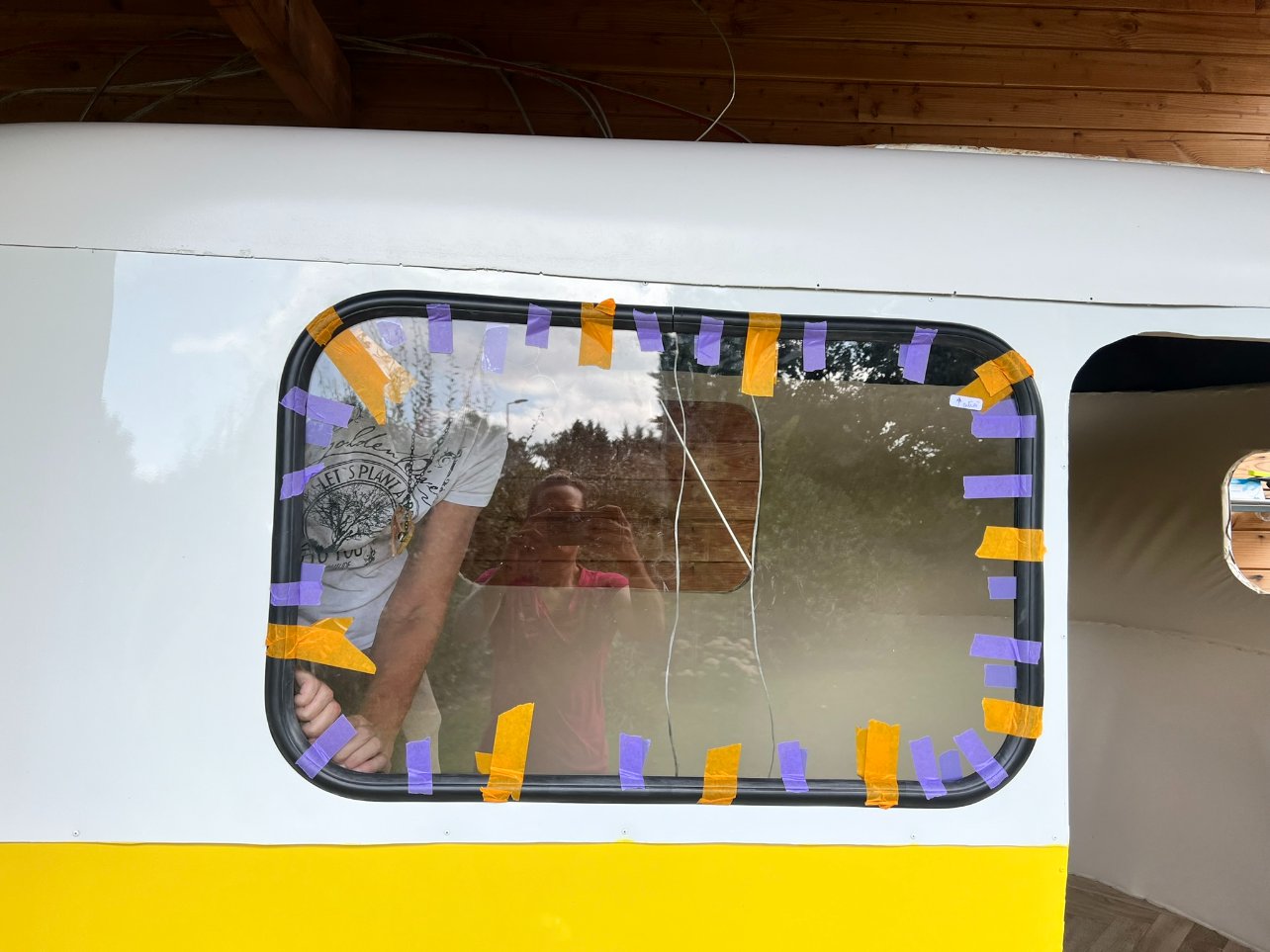

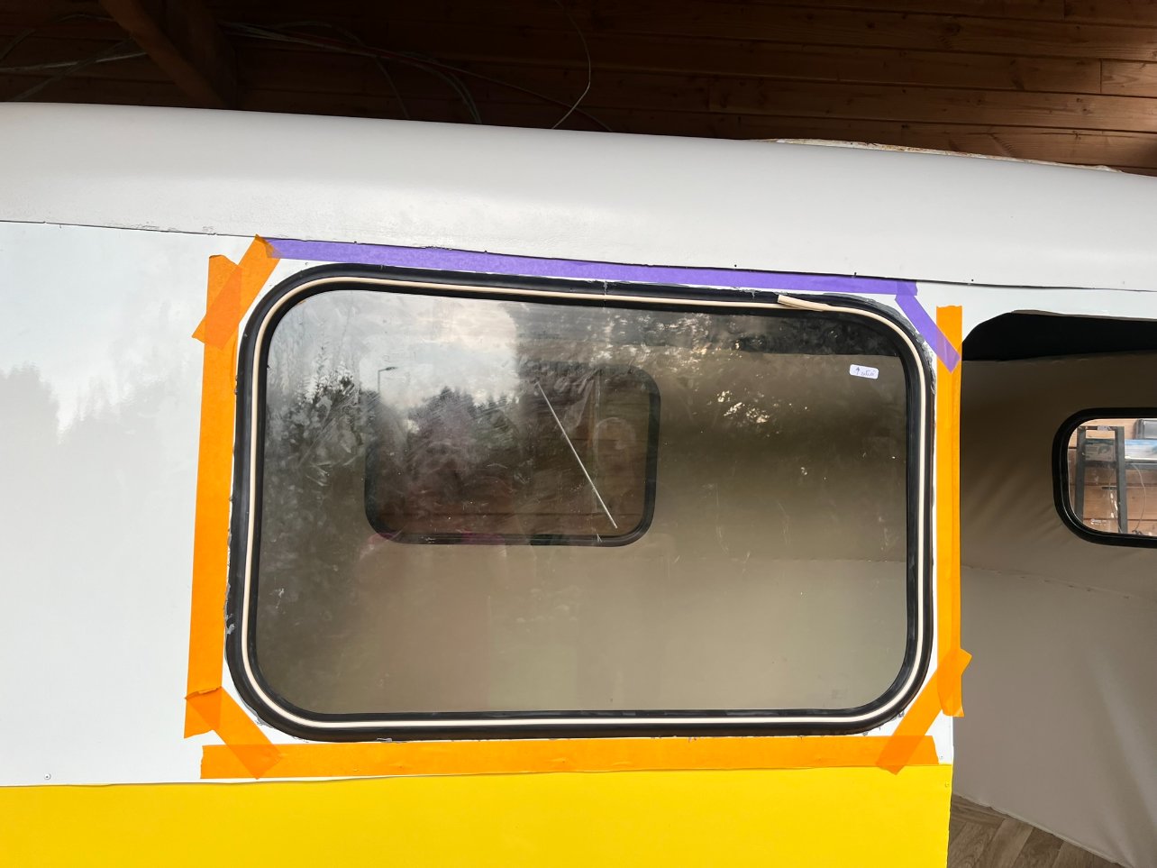

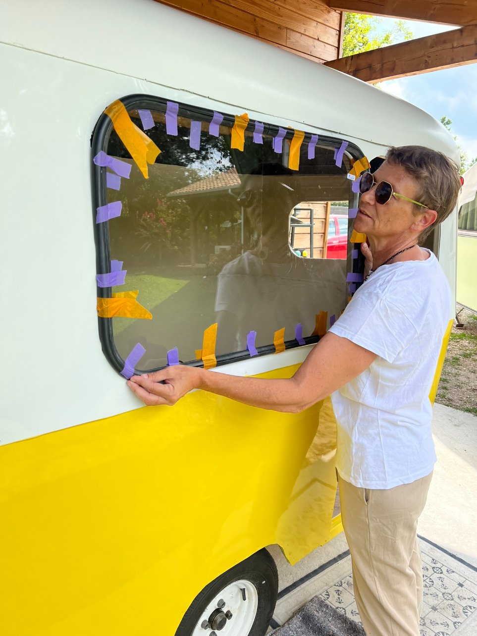

Hier c'était donc mission vitres!
Je vous ai mis une vidéo alors que j'étais encore dans mon délire de pétage de plomb, mais j'ai aussi bien rigolé!
Pour les débutants comme moi, voici mon retour d'expérience, faut pas avoir peur finalement de ces vitres:
Combien de temps: une dizaine de minutes par baie à peine (20 pour la première mais j'avais un petit bout de tôle qui dépassait alors j'ai préféré rogner avant d'avoir un soucis).
Matériel: ficelle achetée au supermarché (blanche, bien résistante) et j'ai écouté le carrossier WD40 pour que ça glisse (pas besoin d'en mettre trop non plus sinon tout glisse, on arrive vite à jauger combien), j'ai gardé la même ficelle pour les 3 vitres
Être deux: je sais que certains pro le font seul sur des voitures mais honnêtement sur la Puck, quand on débute impossible. Il vous faut un copain/copine (c'est mieux si on s'entend), on positionne la vitre à deux en calant un petit côté au mieux (cf tuto Eribasar), puis il y en a un qui va à l'intérieur pour tirer la corde et l'autre à l'extérieur qui retient la vitre et qui pousse, tapote, pousse...
Petit conseil pour la corde: attention, avec le WD40 elle glisse trop bien donc si on tire mal d'un côté, ben, l'autre côté arrive, donc il faut être vigilant et si besoin tenir les deux bouts (on en tire un et on retient l'autre).

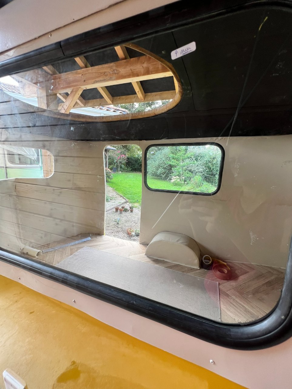

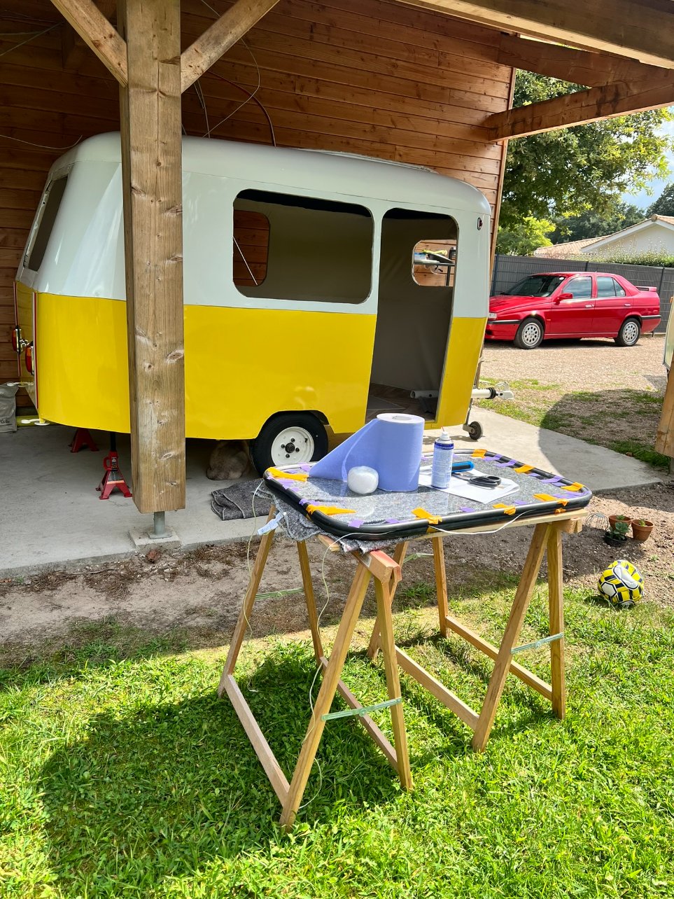

En photo ça donne:
Atelier du jour:
On positionne la vitre à deux (là juste ma copine car je prenais la photo :happy1: )
Les couvertures par terre c'est pour nous rassurer en cas de chute...
Avant de tirer pousser, voilà comment ça rendait à l'intérieur:
La vitre est posée, résultat à l'extérieur:
Et à l'intérieur:
On enlève ensuite les scotchs et c'est tout propre (vidéo du déroulé dans un message précédent sur youtube):

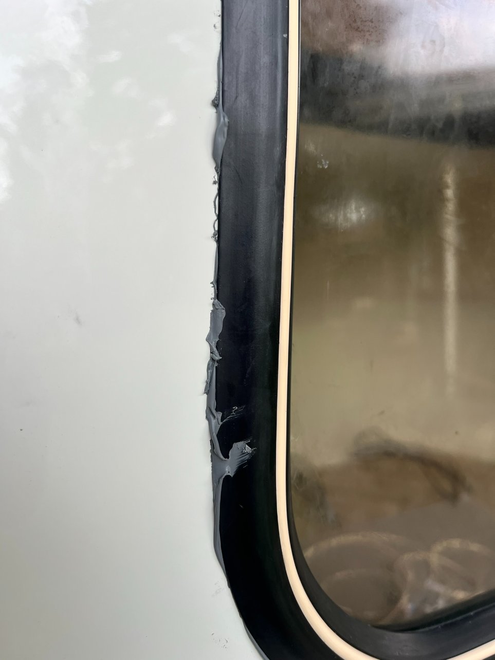

Bon après, il y a eu le petit pétage de plomb avec le butyl, je vais pas revenir dessus, mais il faut mettre pas mal de matière sous le joint et contre la carrosserie. Comme j'ai un côté cracra et même si je sais que le butyl s'enlève très bien le lendemain, j'ai mis du scotch de masquage autour de la fenêtre pour qu'il n'y en ait pas partout, plus pour me rassurer, il n'a pas servi à grand chose...

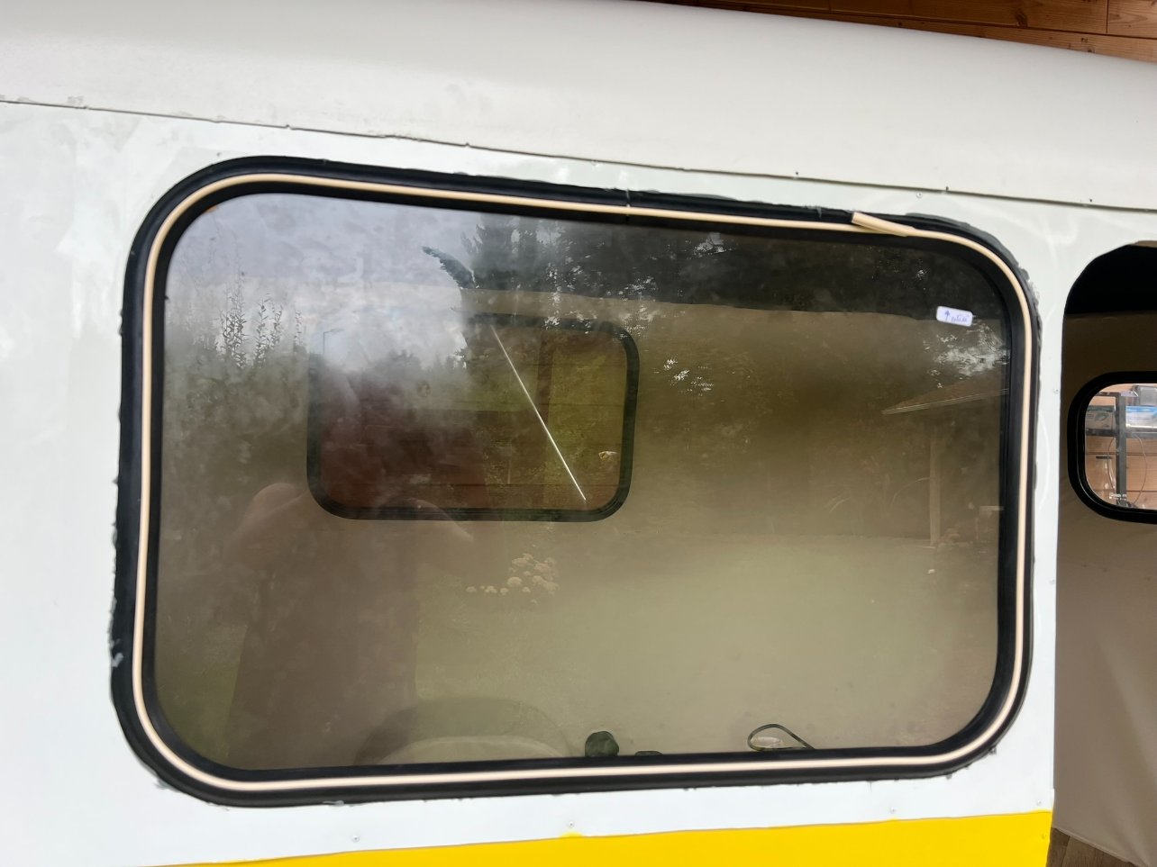

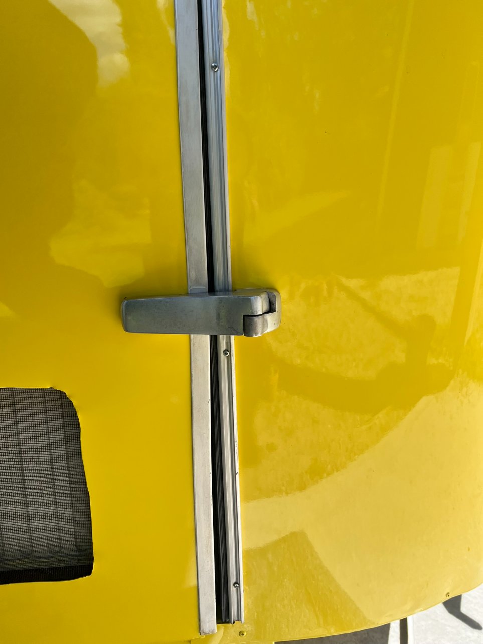

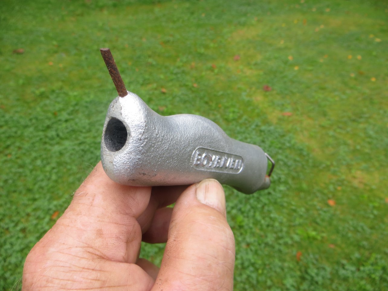

La pose de la clé, ça n'a pas été aussi rigolo ni rapide, on sait que le butyl sèche en 1h, on avance mais honnêtement on a mis plus de 45min.
Pourquoi ? ben je savais dans quel sens on mettait l'outil (merci Jean-Pierre) mais je ne savais pas dans quel sens aller! On a galéré vraiment, jusqu'à ce qu'on se rende compte qu'il fallait pousser et non tirer (les pros on rigole pas trop fort et on dit pas que c'est parce qu'on est blonde).
Donc l'outil il doit avancer vers la clé, c'est à dire qu'on positionne la clé, donc en commençant par en bas et non en haut comme je l'ai fait, et on part à gauche, l'outil avance en sens antihoraire en allant vers la clé qui n'est pas encore installée dans la rainure et on s'aide d'un doigt pour appuyer juste devant pour qu'il se positionne bien.
Si jamais il y a sur quelques mm ou même 2 cm une des rainures de la clé qui n'est pas bien rentrée, on peut la remettre après avec un petit outil (ôte agrafe pour moi). Bon, ça fait mal aux mains, la tendinite se réveille mais juste à ce moment, mon chevalier est arrivé, je laisse donc mari et copine finir!
Pour les conseils, ben nous on a mis du WD40 (et oui encore et toujours, il enlève même le butyl des doigts et on espérait qu'il fasse fuir les moustiques, pas sûr...) et comme on trainait un peu, il a fallu qu'on en remette à plusieurs reprises.

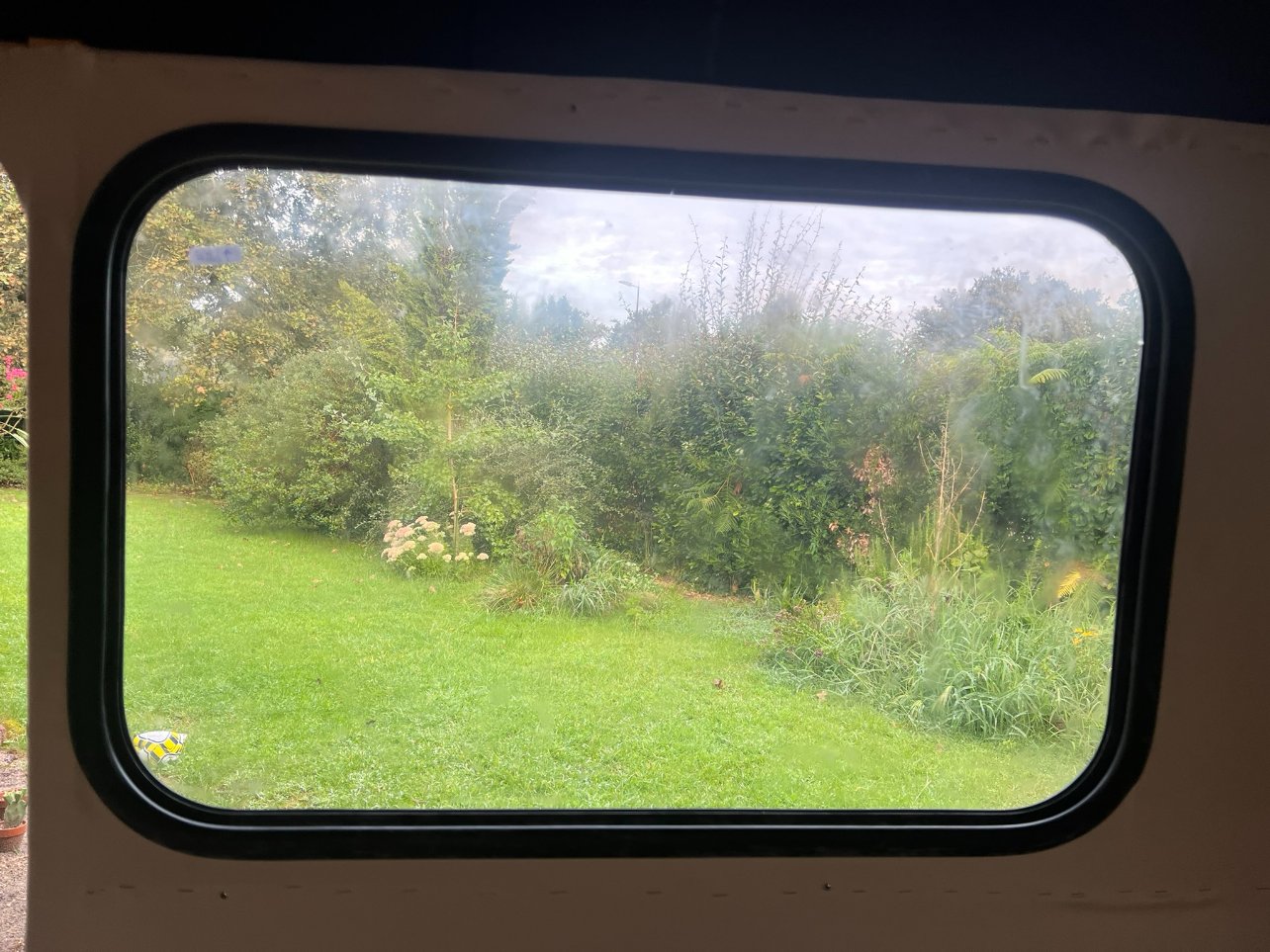

Ce matin j'ai enlevé le scotch de masquage car plus d'intérêt, le butyl est bien sec, il partira facilement, mais je préfère attendre ce soir, on sera aux 24h préconisées.
Pour cette fenêtre il ne me reste plus qu'à coller bout à bout le joint, à l'intérieur et à l'extérieur, je le ferai quand les deux autres seront terminées car j'ai qu'une cartouche de Sika noir et pas envie qu'il sèche.

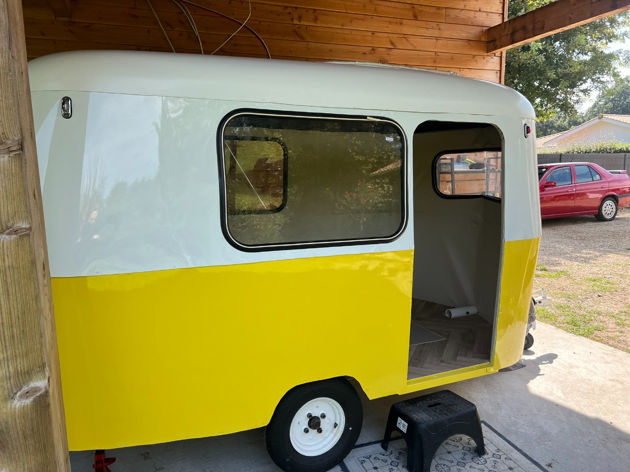

Gros week-end bien chargé, je vais devoir laisser petite Puck :pleur4: :pleur4:
Je suis trop contente, je voulais faire au moins une vitre, les trois sont posées, mais la clé c'est plus long que prévu...
Vu ce qu'il reste à faire, j'ai peur qu'elle ne puisse rouler vendredi même 3 km pour notre rétro camping car pour cela il faut absolument: finir les vitres (sauf peut-être l'arrière), mettre la porte, fixer la rehausse (même si pas fini et la toile pas mise)... je suis femme de challenge mais là... compliqué.

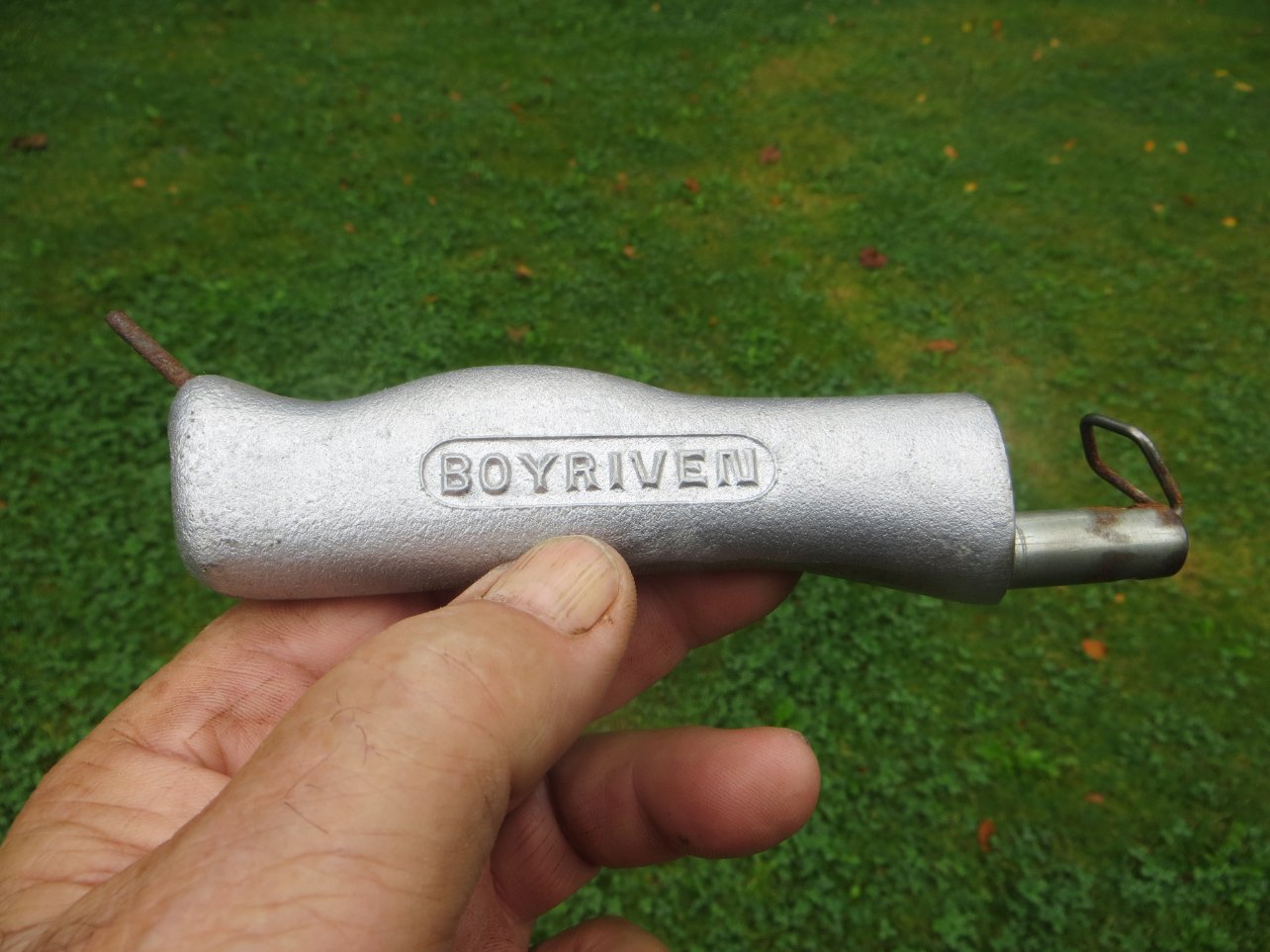

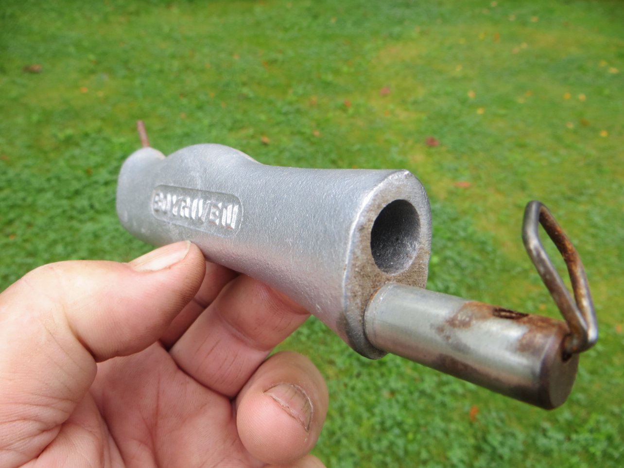

Constance, je reviens sur ton outil pour la clé du joint :
A la différence de celui que j'utilise, le manche n'est pas creux.
Ce qui sert à passer la clé, qui au bout passe dans le losange, il suffit de tirer pour l'insérer dans la gorge du joint.
Sunnypuckette
Messages : 831
prénom : Constance
Localisation : Landes
Ah ben oui effectivement, il économise de la peau de pouce!
Je finirai avec le mien, mais ça servira surement à d'autres!
Merci Jean-Pierre

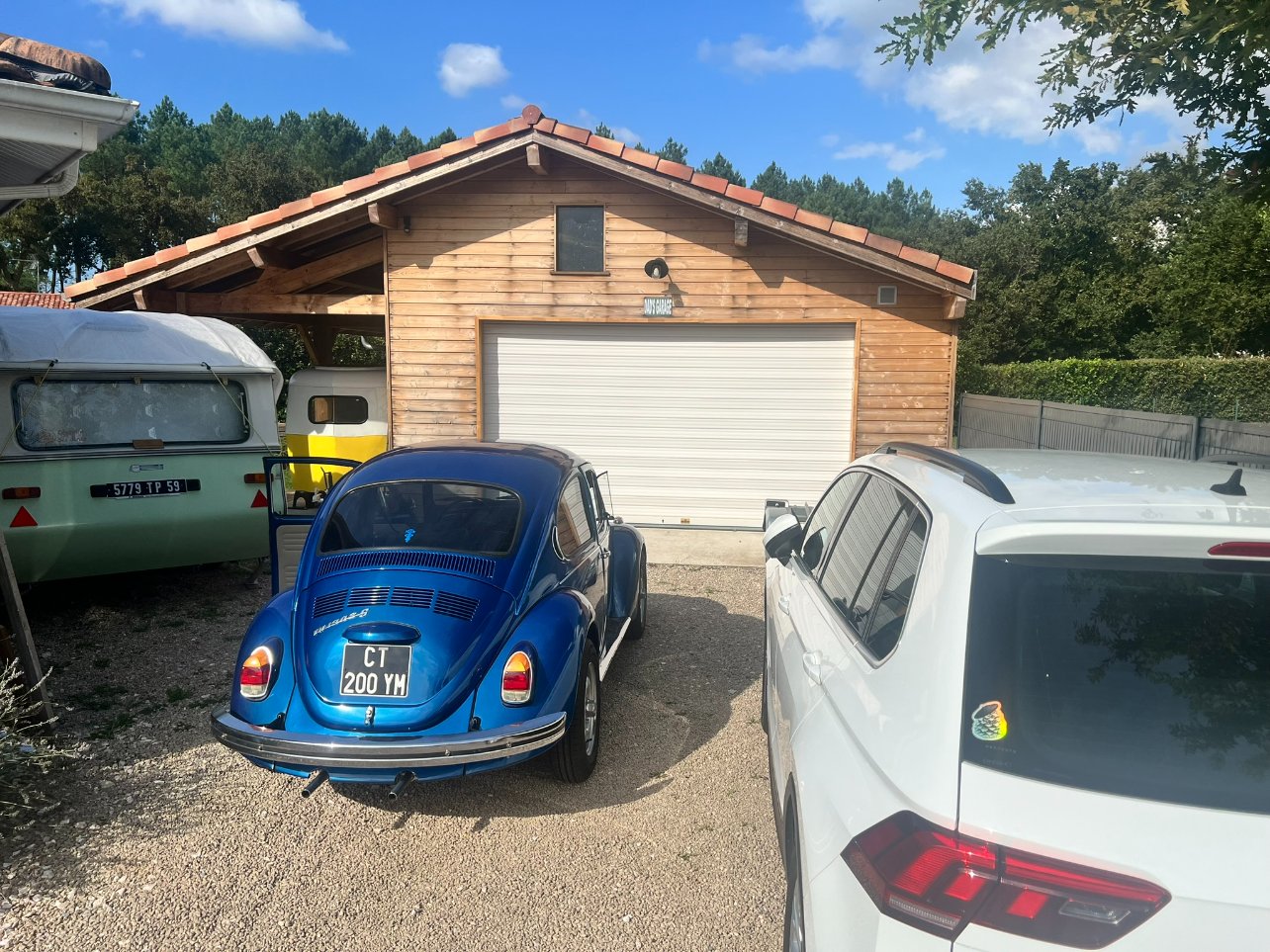

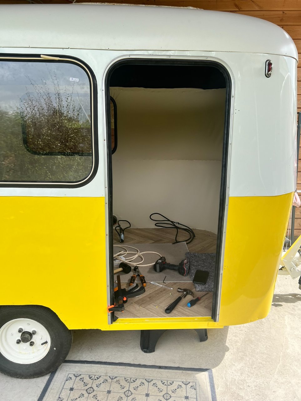

Hier c'était relâche travaux, partie faire l'accueil de 140 véhicules pour notre rassemblement auto/moto avec les copains.

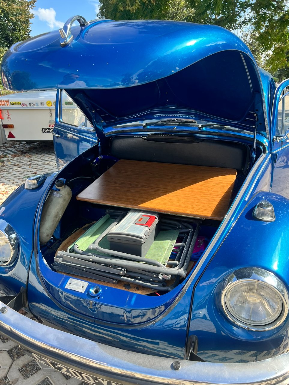

J'ai donc délaissé Sunny pour passer la journée avec sa future tractrice, ma 1302S de 70, 26 ans de vie commune quand même :loving: entièrement restaurée car récupérée sous un roncier où elle a vécu 10 ans...
L'occasion de voir que quand Sunny sera finie, je pourrai mettre ma table et chaises vintage dans le coffre avant de la Cox, ça rentre nickel !
Et puis photo d'ensemble de tout mon "bordel sur roues", avec celles de monsieur en plus, c'est la crise du logement ici (faut qu'un max de vieilles dorment à l'abri).

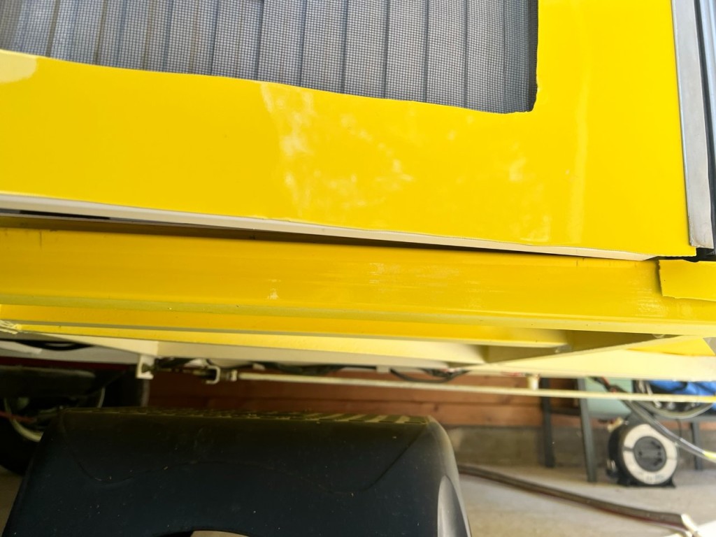

Ensuite sur Sunny c'était retrait du dégueulis de butyl, assez sympa à faire, ça part tout seul... par contre personne ne s'est manifesté pour faire les vitres... zut...

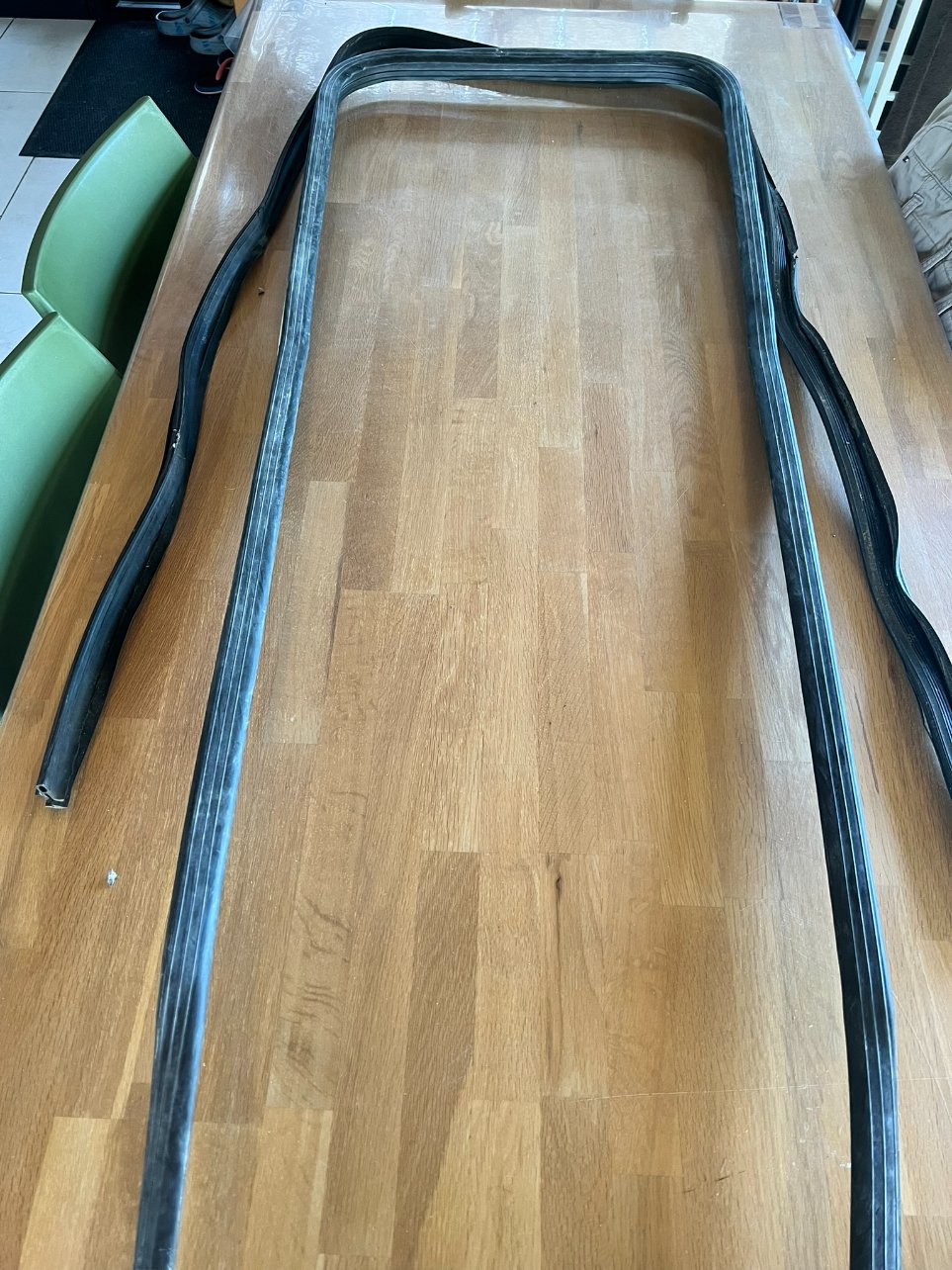

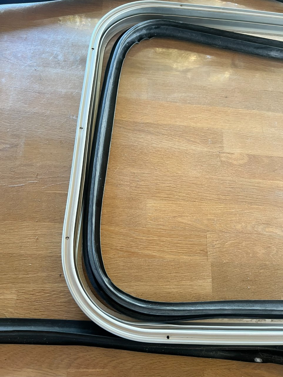

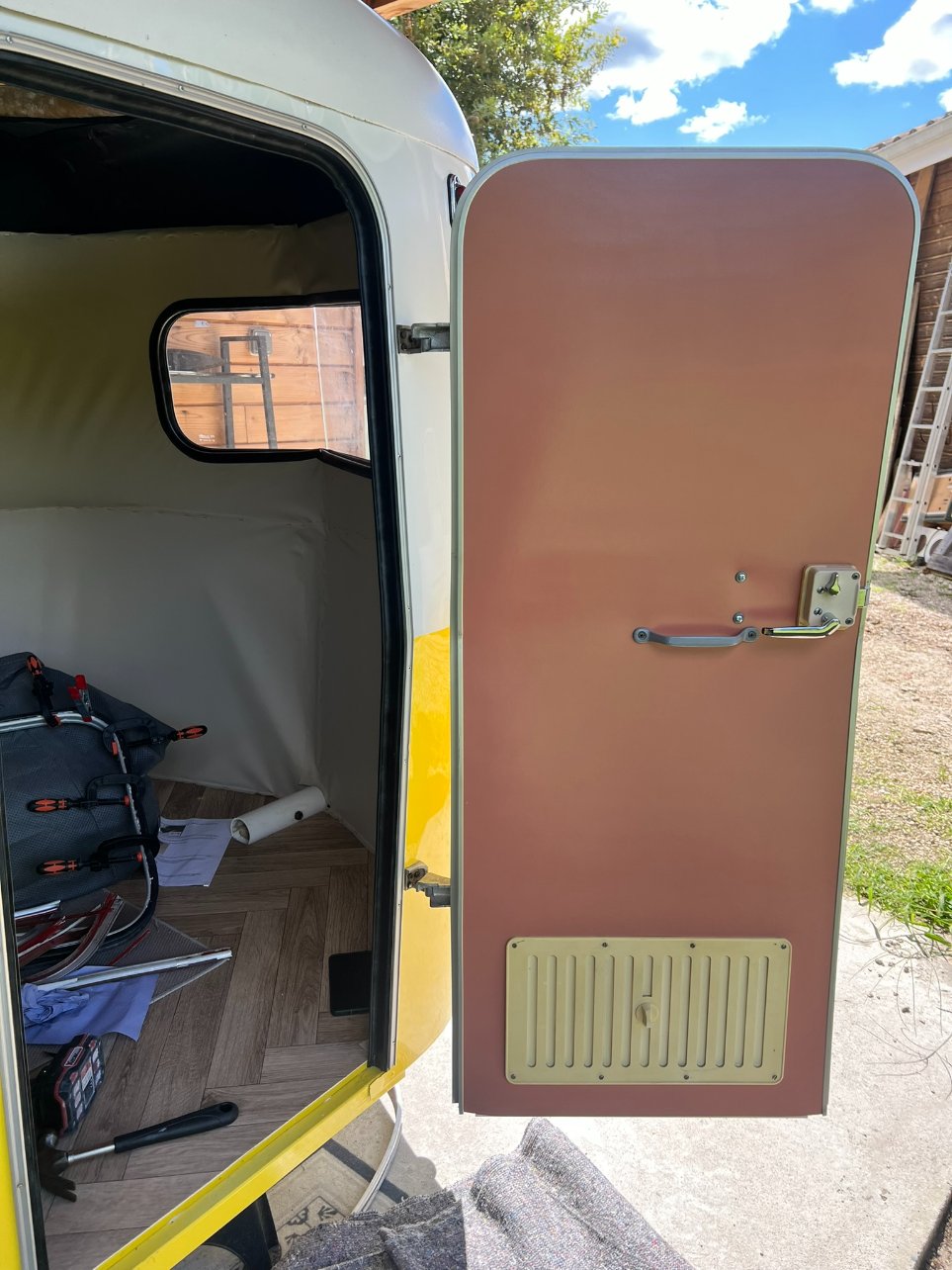

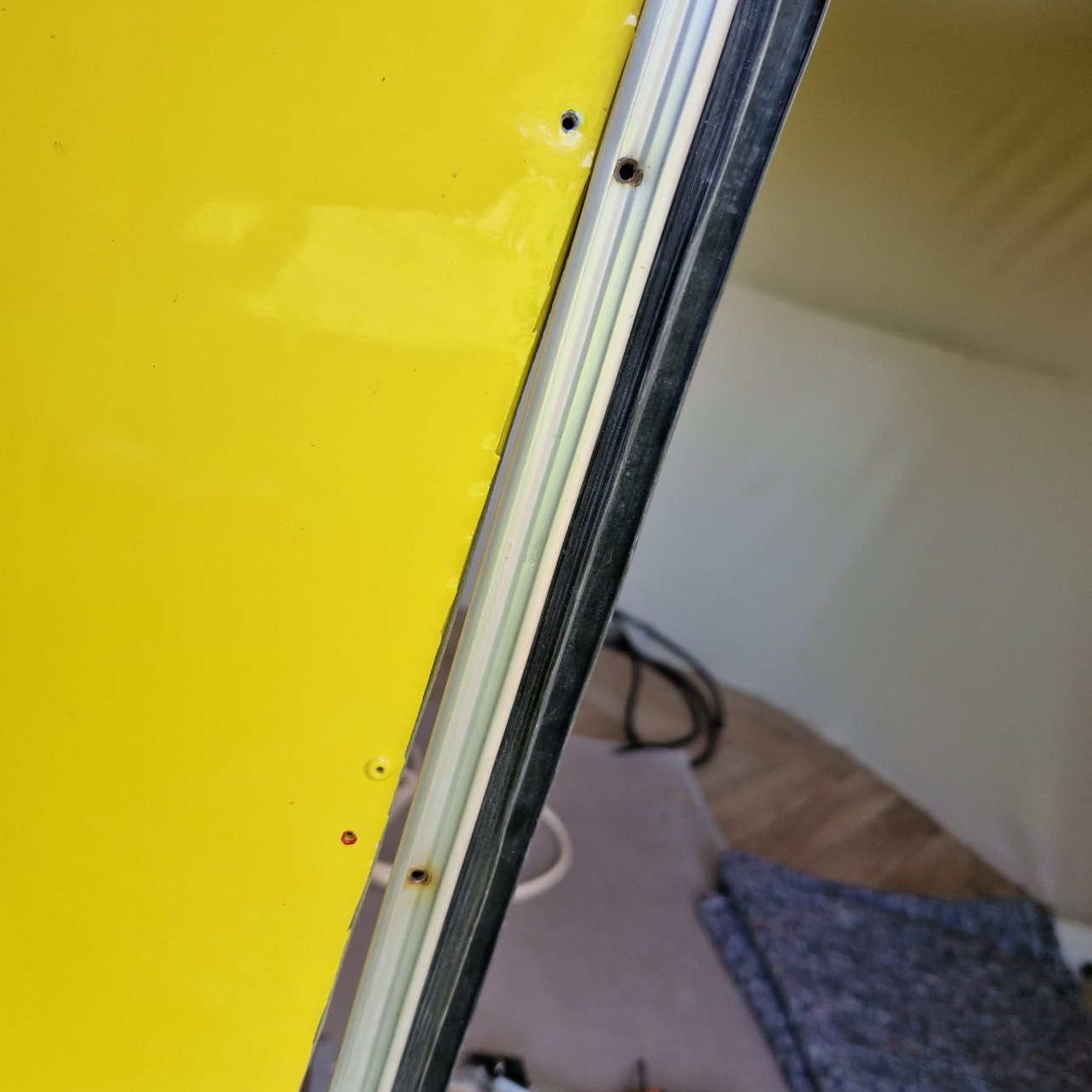

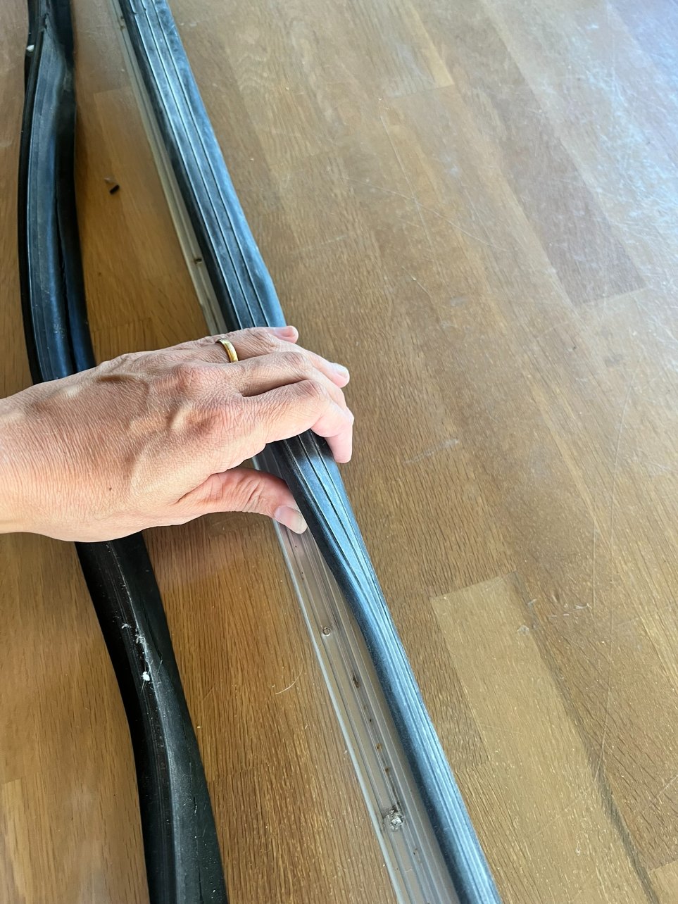

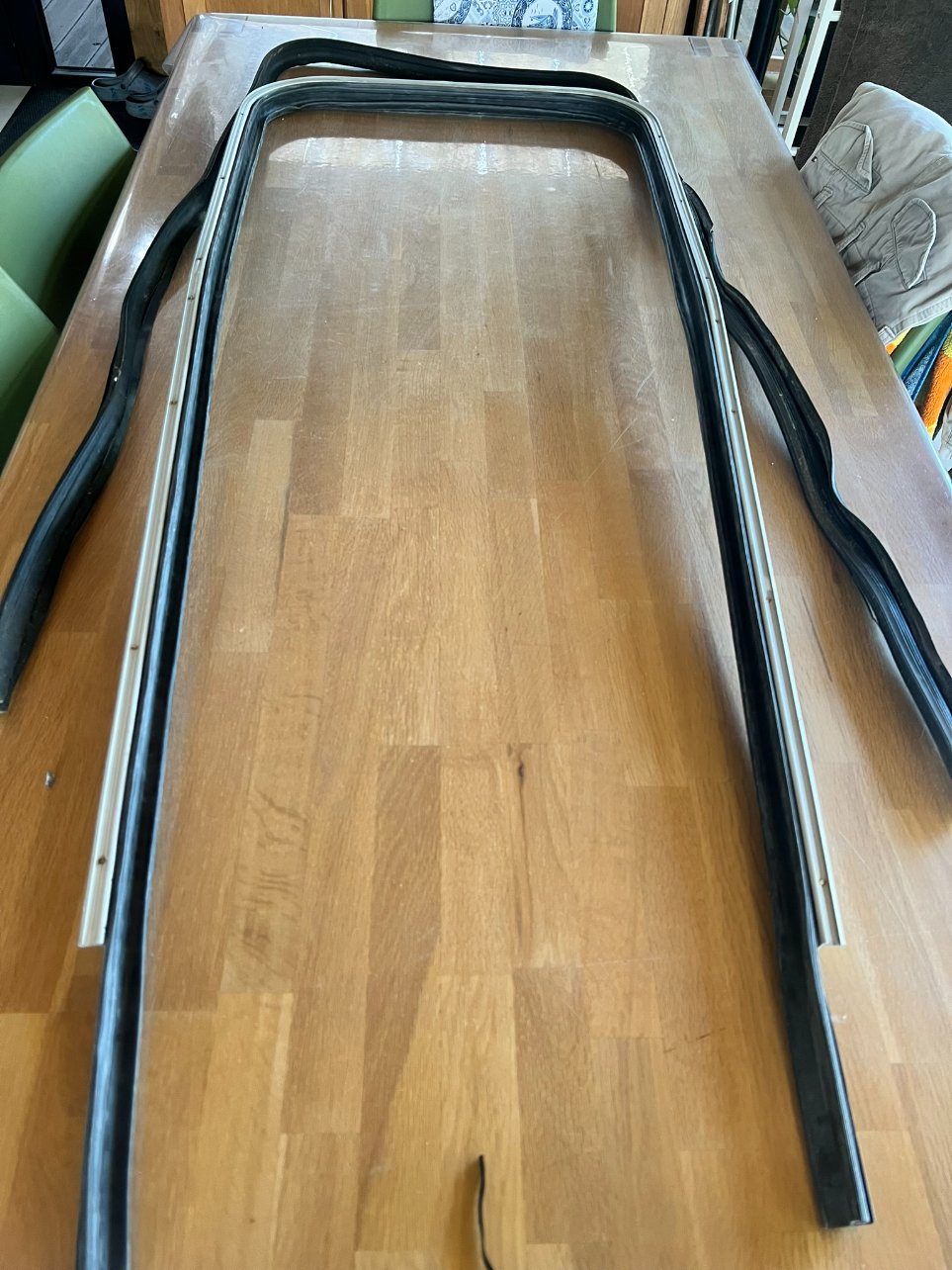

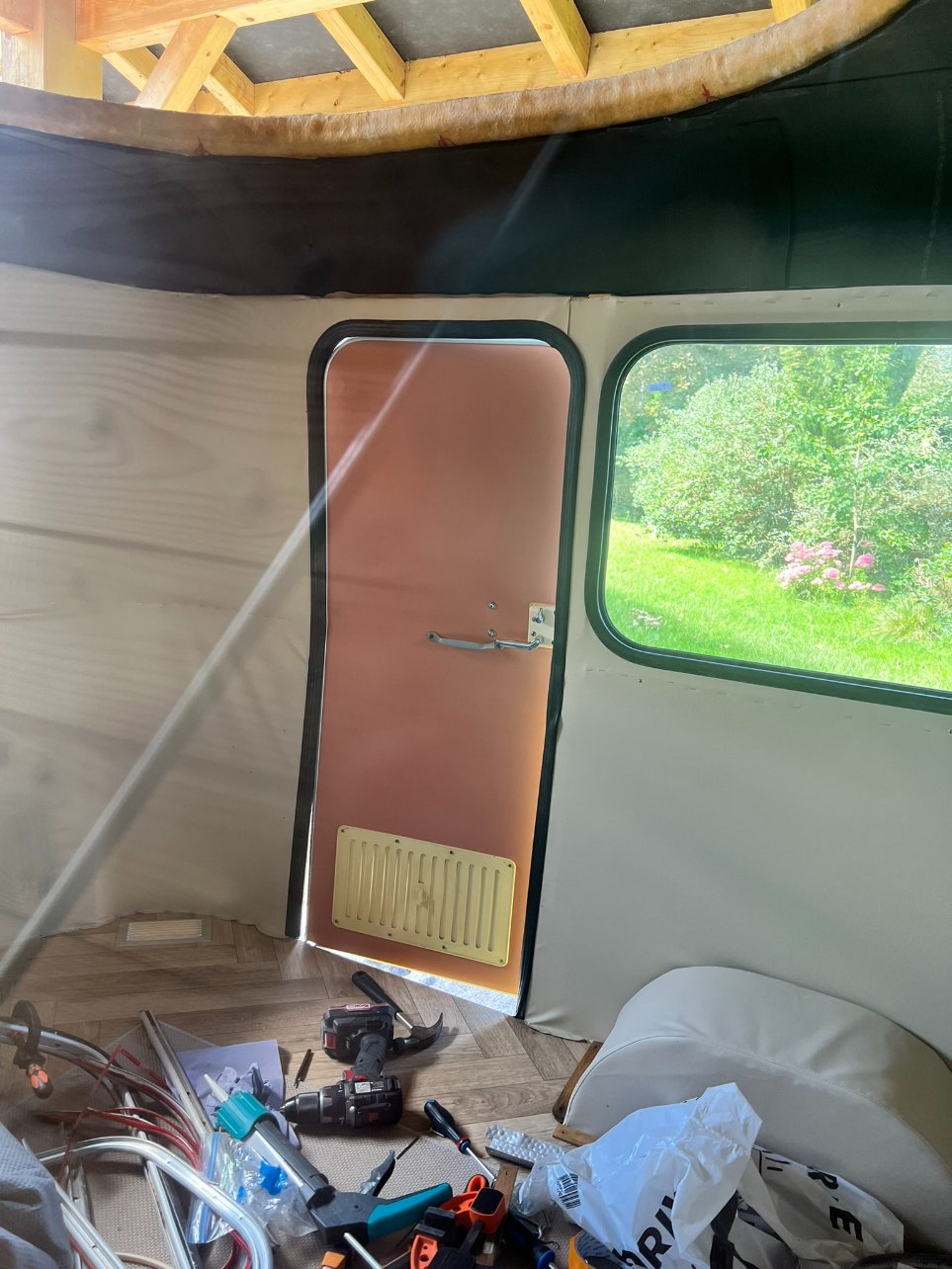

Aujourd'hui je me suis attaquée au cadre de la porte qui se pose sur la carrosserie en commençant par mettre le joint.
J'avais gardé bien au chaud l'ancien qui a servi de modèle.

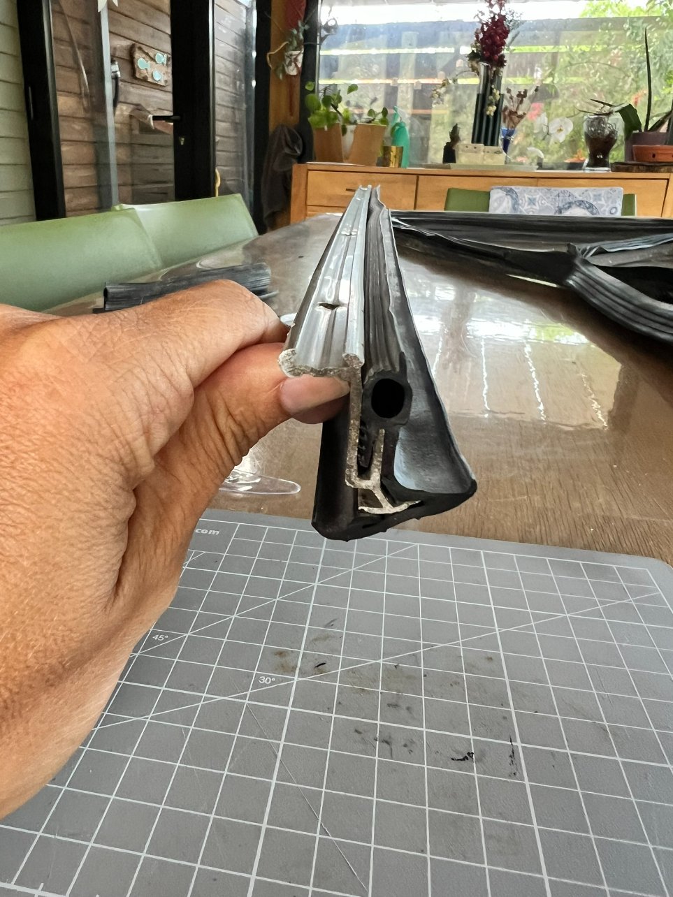

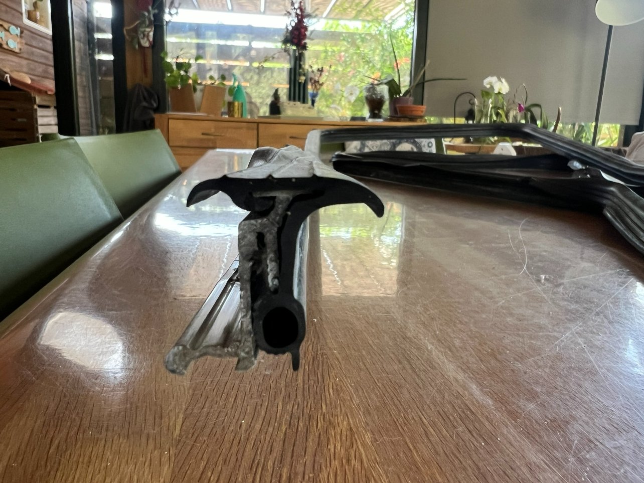

Ce qui est pratique c'est que le joint de porte d'Eribasar a les coins déjà formés, une bonne base pour démarrer.

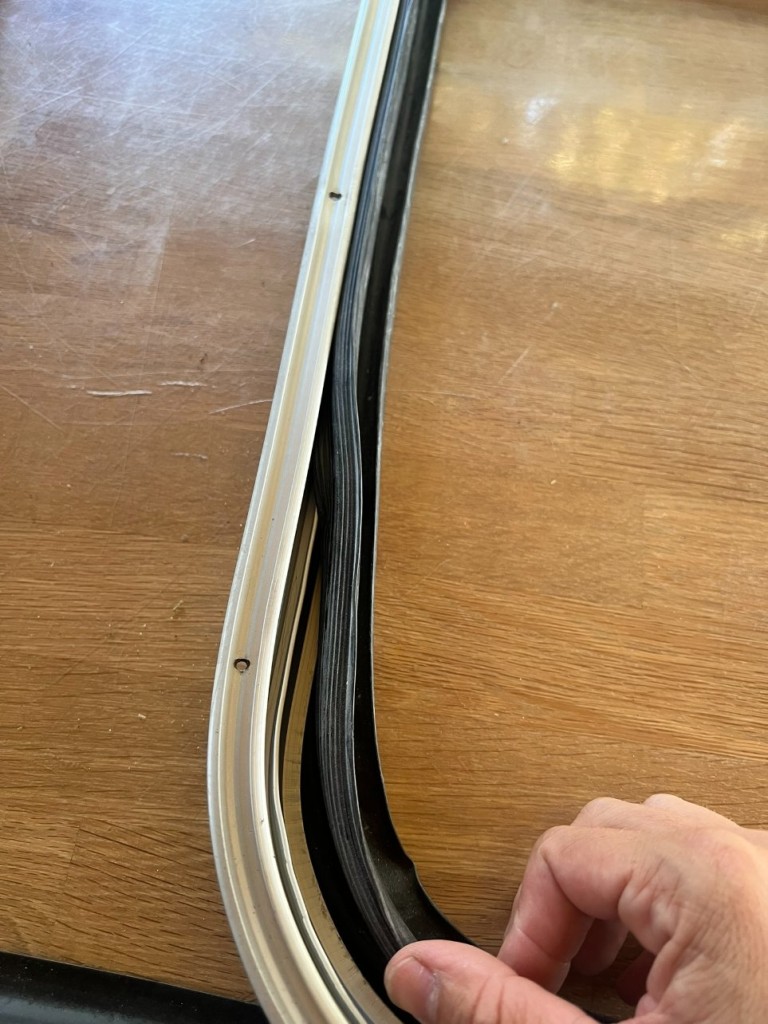

J'ai donc commencé par insérer le joint dans l'encadrement avec la partie extérieure (le boudin dans la rainure).
Voila le résultat quand l'extérieur est mis, le joint est plus grand que la porte de la Puck (prévu pour aller aussi à d'autres modèles j'imagine), je le couperai à la fin.
Ensuite au retourne le cadre et on tire un peu le joint vers l'extérieur du cadre pour positionner toute la partie du joint à rainure qui ira à l'intérieur de la Puck.
Une fois fait, voilà ce que donne l'encadrement sur la partie intérieure de la puck.
Puis je coupe le joint à la longueur du cadre. Voici une petite coupe transversale.
Il manque une partie du joint qui n'est pas encore mise sur la photo ci-dessous, on le voit en bas à gauche, la partie métallique en bas à gauche n'est pas bien dans la rainure du joint.
Donc on tire un peu le joint vers l'extérieur et il rentre nickel.

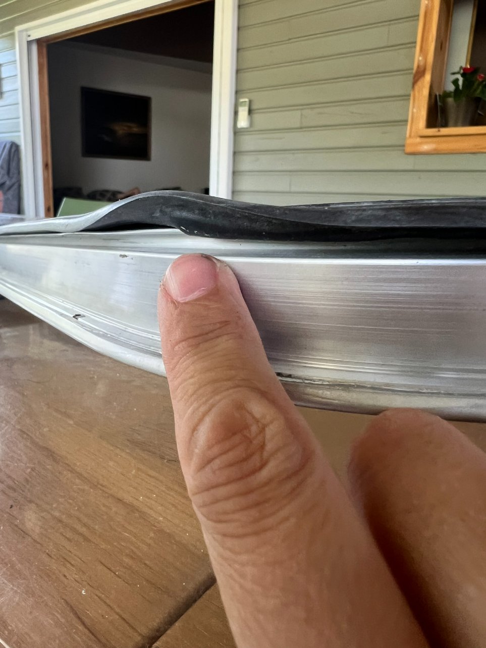

Bon par contre, dès que j'ai positionné le cadre sur la Puck, toute cette dernière étape a sauté, à refaire quand la pose sera terminée.
Voici avec la coupe transversale ok:
Par chance j'ai pas mal de trous de vis déjà "marqués" sur les nouvelles tôles car le cadre rentre vraiment en force.
J'ai utilisé une masse en caoutchouc pour bien le faire rentrer et pouvoir visser, c'était du sport!
Voilà, à l'heure qu'il est l'encadrement est fixé au 3/4, je dois forcer pour finir mais voilà... me suis fait mal.
J'en fais un peu trop car je voulais que Sunny sorte le week-end prochain à notre rétrocamping (elle a 2 km à faire), elle n'ira finalement pas (ne lui dites rien je ne lui ai pas encore annoncé la mauvaise nouvelle :/ )
Je pense avoir pris la bonne décision, je m'y hache et je pourrais manquer une étape ou pire abimer quelque chose dans la précipitation. Il n'y aura donc que la Coral qui sortira vendredi, je ralenti sur la petite et me repose un peu, le cadre de la porte attendra peut-être les gros bras de mon mari...

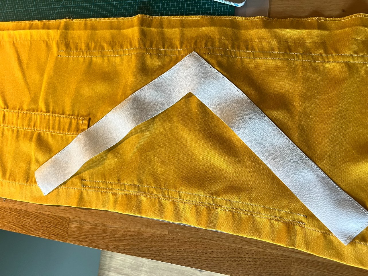

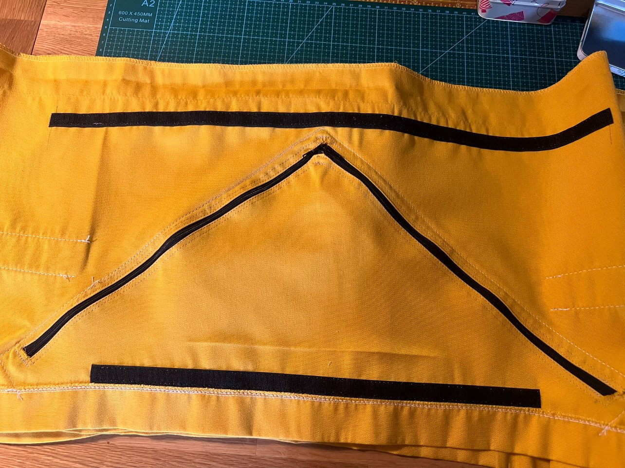

Besoin de me détendre 5 min derrière ma machine, j'avance la toile de Sunny (en plus dehors il pleut pour bosser c'est nul). Il ne me reste plus que les moustiquaires à mettre et faire l'encoche pour le passage de la transverse du support.
A l'intérieur, rajout d'un "scratch" en bas pour maintenir la moustiquaire dans la toile quand on referme, je n'aimais pas la moustiquaire qui pendouille avec son ruban de perle... :berk1:
J'ai avancé le joint de la baie arrière mais pas pu aller jusqu'à la caravane pour le monter... zut
Attention les doigts!
Extérieur: Pour les triangles d'étanchéité j'ai utilisé le simili qui me servira aussi à faire le plafond.
La vendeuse m'a dit qu'il était très résistant et pas de risque qu'il s'effrite (ouf)
Intérieur: Je pense que 2 scratches devraient suffire, à voir à l'usage
Pour la suite, semaine prochaine!

Petite pause Eriba car le week-end dernier c'était rétrocamping.
Sunny est donc restée à la maison, mon optimisme avait surévalué les travaux, mais pas grave, j'ai bien avancé.
C'est donc avec Coralie que je suis partie (Coralie c'est ma Coral :ghee: ), j'avais amené ma Cox sans l'atteler.
A ce propos, attelage d'occasion trouvé, je dois le récupérer ce week-end, youpi!!
Une photo vite fait du week-end:
La triton à côté c'est celle de mon père, la plus jeune du rétrocamping, juste limite. Il y avait une autre Triton, de début 80, qui sera en vente très prochainement.
C'était super sympa, très beau cadre mais fatigant à organiser (on était deux à s'en occuper) donc repos en rentrant.
J'ai décidé de ralentir les travaux de Sunny, faut que je bosse plus dans mon atelier de couture, noël arrive à grand pas, mais je me garde quand même les midis de beaux temps pour elle!

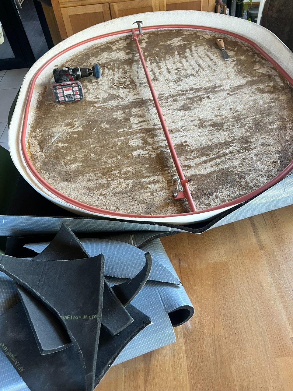

Tout d'abord la réhausse.
Comme partout, l'automne est arrivé d'un coup, on doit mettre les voitures à l'abri (zut j'ai plus accès à la cave à vin) et la réhausse prend la place d'une voiture, donc faut avancer le toit au plus vite!
Elle atterrit donc sur la table de la salle à manger :happy1: et au menu: nettoyage des restes de colle en surface, je ne veux pas abimer la fibre donc je ne gratte que ce qui est superficiel pour que l'Armaflex colle bien dessus.

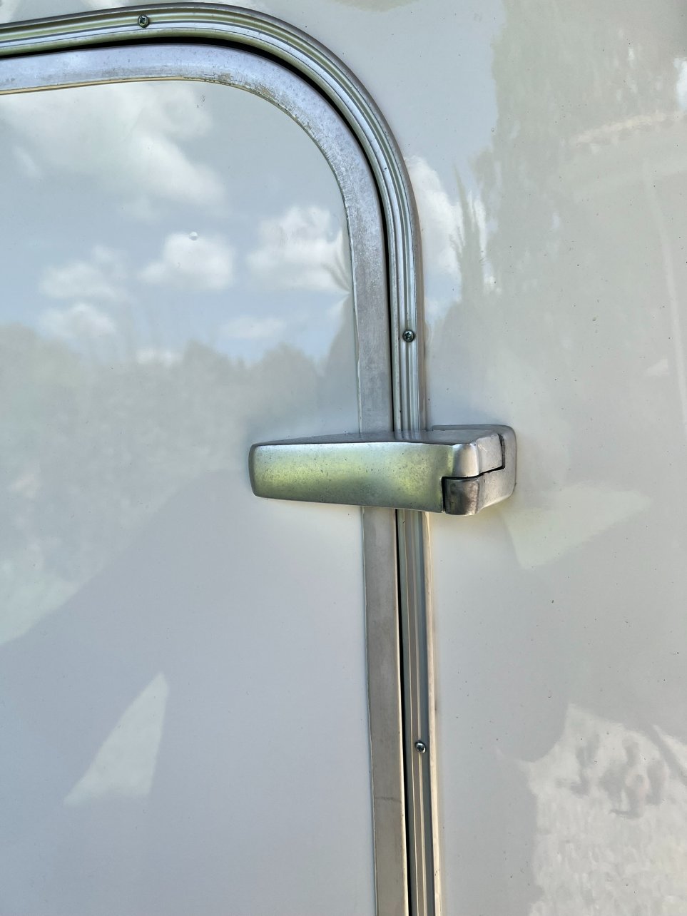

Et puis ce midi, j'ai eu une envie de porte

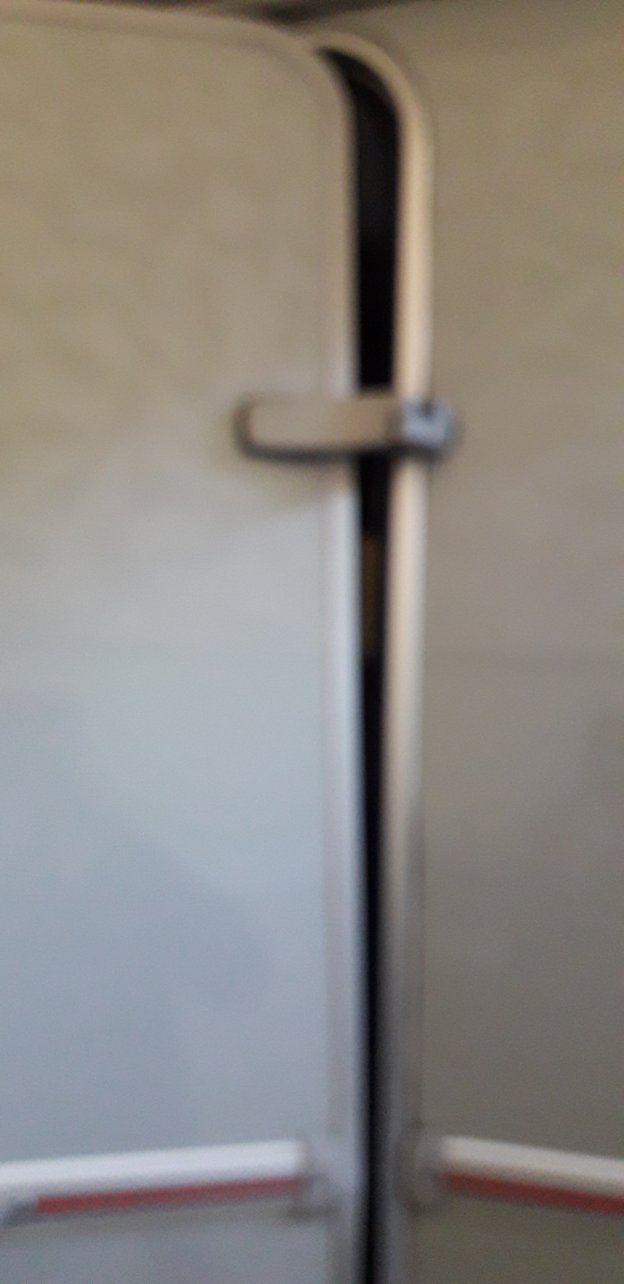

Bon la porte, ben c'est pas ça :pleur4:

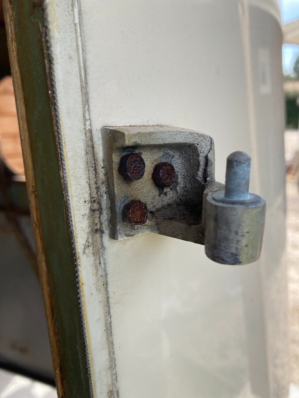

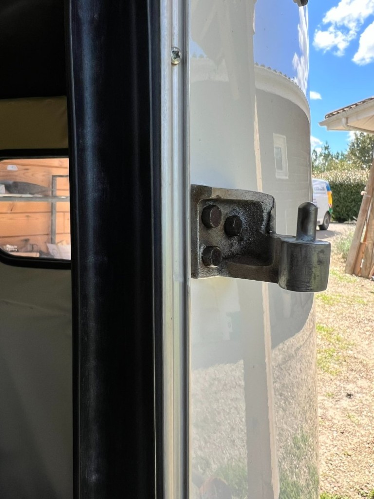

Tout d'abord les charnières de porte sur la carrosserie, ça nickel, j'avais repéré les trous sur la tole, je les ai juste mis au bon diamètre, un peu de Sika et voilà.
Je m'attendais bien à ce qu'il y ait un soucis mais j'ai prié, prié... ben personne ne m'a entendu.
Pourquoi? ben parce que le soudeur a refait le bas de la porte, pourquoi aurait-il tout merdé sauf ça? :rougefaché:
Je suis fumasse, tout va à peu près bien sur Sunny sauf ce qu'il a touché et qui me coute un surplus de travail phénoménal!
Quand j'ai remonté la porte j'ai bien vu que le bas était un peu plus long, bon c'est pas 10cm, mais quelques mm. Il fallait pourtant que je la monte entièrement pour me rendre compte si ça passait ou pas..
Et là honnêtement je sais pas trop comment rogner du métal et de combien.
A ce stade ma porte touche en bas mais il me manque encore deux pièces: le seuil de porte et le bas de l'encadrement de la porte. Donc je dirai 3 ou 4mm. Le bas de la porte c est un tube carré creux qui a été thermolaqué.
A part cela, mon mari m'avait fixé les charnières de porte que je n'arrivai pas à visser et à peine posé, une s'est dévissée, il va pouvoir refaire. Du coup ça me décale la porte, sur les photos ci-dessous on voit qu'il y a plus d'espace en bas qu'en haut...
Je me suis dit à un moment que j'avais peut-être inversé la charnière du haut et du bas de la porte mais pourtant j'avais mis des étiquettes donc je ne pense pas... enfin, je sais pas.. à vérifier au démontage, sait-on jamais.
Tout ça est dommage car j'étais trop contente de voir Sunny avec sa porte, de suite ça fait tout.
:ghee: On dirait un gros jouet quand même!
On va enlever la porte avec mon mari ce soir (je n'y arrive pas toute seule et je ne veux rien abimer) et tout démonter.
Je prends bien entendu toute idée et surtout si quelqu'un a une puck comme la mienne, j'aimerai bien avoir la mesure exacte de la hauteur de la porte!

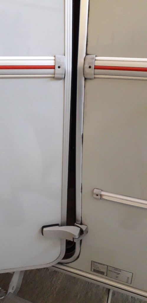

Positionnement de la porte:
En haut peu d'espace.
En bas c'est beaucoup plus large
Le dessous sans les finitions, on voit clairement que ça touche...
Dommage elle était trop mimi avec sa porte...
Vue de dedans...
Et sur un sujet complètement différent, comme la Coral va partir dans un nouveau hangar, j'ai prévu un petit gadget et Sunny a eu le même, un Air Tag chacune pour pouvoir les géolocaliser. Gadget de chez Apple (qui existe aussi chez Samsung) pour retrouver des objets ou autre (chien, sac, vélo, femme...) avec une localisation très précise (soit sur plan si très loin, soit au cm près pour les petits objets).
Testé ce jour, ça marche super bien, à planquer quelque part dans Sunny quand elle aura des cachettes (donc pas de suite).
La suite, au prochain épisode... priez pour moi et pour Sunny..
Messages : 8327
Bonjour la championne,
As tu vérifié le galbe de ta porte // à celui de la structure de Sunny ?
Il me semble plus plat qu'à l'origine si je prends pour référence la deuxième photo que tu as mise pour ouvrir ce post.
http://forumeribatouring.com/download/f ... 103683&t=1
Ce qui aurait une influence sur la hauteur de ta porte.
Attention ne force pas, les charnières en Zamak sont fragiles et deviennent rares.
Messages : 20717
Les charnières haute et basse ne sont pas interchangeables.
Par contre il manque au niveau des gonds des rondelles comme sur les paumelles de portes de ta maison, à l'origine genre fibre comme en plomberie, s'usent et disparaissent, perso j'ai mis des rondelles en bronze comme dans les maisons, il y a 2 diamètres, prendre le bon chez Bricomerdo.
De plus ça va te remonter la porte, au besoin tu peux doubler...
Sunnypuckette
Messages : 831
prénom : Constance
forumeribatouring a écrit : ven. 13 sept. 2024 15:27 Bonjour la championne,
Ah non pas du tout, j'ai pas vérifié le galbe :aille:
Le tour de porte de la structure est celui d'origine, de même que le tour de la porte.
Le soudeur n'a touché qu'au bas de la structure de la porte et au seuil de porte.
Serait-il possible qu'en coupant / soudant ça ait changé ce galbe?
Comment le mesurer?
Merci pour le conseil des charnières, je sais que c'est presque introuvable mais je ne les savais pas si fragiles!
Avec ma tendinite je manque de force mais je vais de suite prévenir monsieur qui a de grosses paluches bien plus fortes.
Modifié en dernier par Sunnypuckette le ven. 13 sept. 2024 16:36, modifié 1 fois.
Sunnypuckette
Messages : 831
prénom : Constance
LANDERIBA a écrit : ven. 13 sept. 2024 15:30 :hello:
Salut Jean-Pierre,
J'ai vérifié avec les photos avant démontage, je n'ai pas interchangé le haut et le bas ouf!
Je le vois avec les petites marques d'usure de chacune.
J'avais pas de rondelles du tout, zut, faut que je trouve ça, tu peux me confirmer que c'est là qu'il faudrait les mettre?
Je viens d'aller voir sur la Coral qui a un peu le même genre de charnière et elle en a elle à cet endroit.
Relever la porte aiderait car effectivement elle me semble un peu basse cette porte (on voit bien le joint en haut), si ça peut m'éviter de rogner le métal tu me sauverais Jean-Pierre! Au pire j'aurais peut être un petit décalage des profils alu horizontaux?
Sunnypuckette
Messages : 831
prénom : Constance
Ah mince, Jean-Pierre, je viens de voir sur les photos avant démontage qu'effectivement celle du haut avait une rondelle! (bon pas celle du bas) zut de zut, suis passée à côté de ça!
Vilaine moi
Messages : 11961
Slt Constance
Comme te le dit J-pierre, est ce que tu as du jeu en haut de ta porte? Est-ce qu'il pourrait compenser le frottement du Bas?
Si oui, mets des rondelles comme expliqué par MR LAND.
Messages : 11961
As-tu présenté ta porte dans l'encadrement sans les charnières ?
Première chose à faire.
Messages : 20717

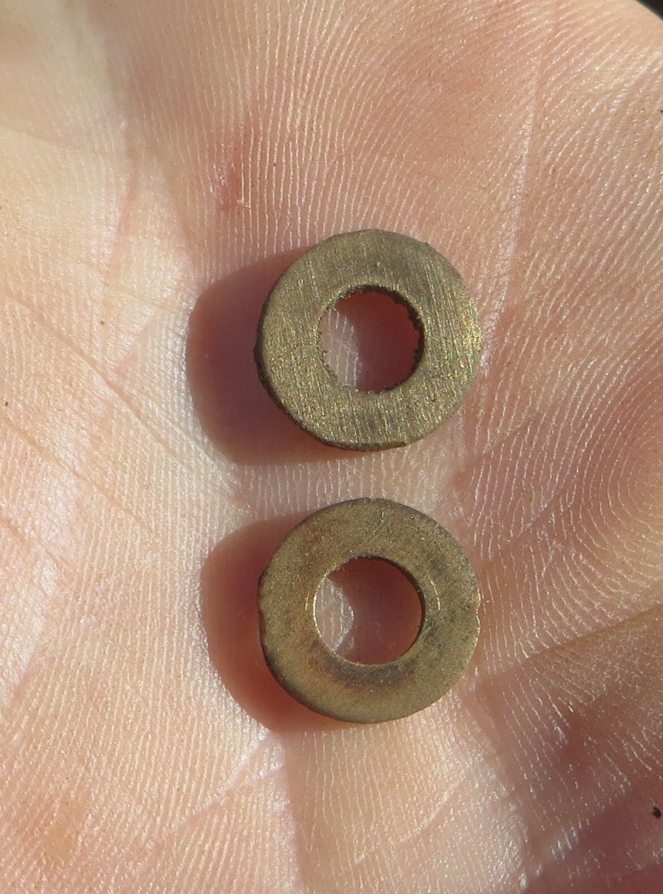

Je viens d'ôter la porte de ma Familia, les axes sont en 6 mm.
J'ai des rondelles bronze de la bonne taille au cas où tu ne trouverais pas.
Ne pas hésiter à graisser les axes !! Certains ont laisser l'oxydation se faire et arrivent à casser le zamac en forçant la fermeture le porte !!!
Messages : 11961
Bonjour chef
Il est normal du fait que la porte est incurvée, voir photo porte entrouverte chez désirée.
Messages : 1499
Tu ne peux pas inversée les charnières, sinon impossible de mettre la porte ...
Essaie avec des rondelles même si je ne vois pas trop d'écart en haut de la porte.
Sunnypuckette
Messages : 831
prénom : Constance
eribabinbin a écrit : ven. 13 sept. 2024 17:41 As-tu présenté ta porte dans l'encadrement sans les charnières ?
Oui je l'avais fait avant.
Je pense que j'ai un peu de jeu en haut, léger mais ce serait peut-être les quelques mm qu'il me faut pour le bas.
Trop contente si quelques rondelles peuvent m'éviter de refaire le bas de la porte!
Sunnypuckette
Messages : 831
prénom : Constance
LANDERIBA a écrit : ven. 13 sept. 2024 17:44 :hello:
Tu es un ange Jean-Pierre, mille mercis! J'espère que ça n'a pas été un soucis de démonter ta porte pour moi :(
Ça me touche, merci pour tous ces conseils ! :gene3:
Sunnypuckette
Messages : 831
prénom : Constance
lolofay a écrit : ven. 13 sept. 2024 18:51 Salut
Ah bon, t'es sur? pourtant visuellement ce sont les mêmes en haut et en bas.
Un copain sur sa puck des années 60 m'a dit qu'il avait inversé haut et bas, la porte se montait mais elle n'était pas bien positionnée, il a du inversé et nickel (bon lui la fixation était derrière le simili, grosse galère), d'où ma vérification.
Sunnypuckette
Messages : 831
prénom : Constance
Merci à tous pour ces conseils réconfortants!
Mission porte pour semaine prochaine:
- je démonte quand même la porte car une vis de la charnière du bas était mal vissée (mon mari a galéré car peu accessible) on va tout reprendre.
- Achat de rondelles cuivre
- On remonte avec les rondelles pour gratter quelques mm et si c'est bon, ben youpi! Sinon, ben on cherchera une autre solution.
Bon week-end à tous, nous on va récupérer l'attelage pour la Cox :frime1:
Messages : 1499
Super pour l'attelage ! ça avance !
Les charnières épousent la forme de la caravane qui n'est pas plate, c'est peut être pas trop visible, mais il y a bien un sens.
Messages : 11961
Bonjour Constance.
Si tu as à meuler ta porte pour l'ajuster, pense à ta jolie peinture qui risque de chauffer, mouiller en meulant.
lamenuis
Messages : 519
prénom : Yann
Message non lu par lamenuis »
Bizarre, ta restauration n'apparait plus dans mes message non lus !
Pour ta porte, tu dois demander des rondelles de paumelles. Il en existe de différentes épaisseurs, différents diamètres intérieurs et extérieurs : il te faut connaitre ces trois caractéristiques pour avoir les bonnes. Eventuellement, prends les plus épaisses et si c'est trop, un coup de ponceuse dessus pour les diminuer un peu (attention, ça va vite).
lamenuis
Sunnypuckette
Messages : 831
prénom : Constance
Bonjour à tous : eriba :
Merci pour vos multiples conseils.
Tout d'abord, WD40 dans les charnières et bibi a pu sortir la porte sans l'aide de monsieur! :ghee:
Mais avant de sortir la porte, mesure de l'espace, je pense que je peux monter de 5 à 6 mm facile avec les rondelles pour rattraper le bas, qu'en pensez-vous ? Avant de tester de nouveau il faut que je re-démonte la porte pour la vis qui n'a pas tenu, bon ça va devoir attendre, y a le toit sur la table, plus de place... je vais aller fouiner dans le garage de mon père voir ce qu'il a comme rondelles avant d'aller chez Bricomachin (qui n'est pas très riche ici).
Pour l'attelage de la Cox, ben après nous avoir fait poiroter 2h30 le gars n'est pas venu ... :pleur4:
Il propose mardi, on verra mais bon j'ai moins confiance, sauf que c'était l'attelage idéal...
Ah ben Yann, zut, sais pas trop, pour avoir la surprise après?
Messages : 20717
Sunnypuckette a écrit : dim. 15 sept. 2024 13:05 Bonjour à tous : eriba :
Ah ben Yann, zut, sais pas trop, pour avoir la surprise après ?
Mesure la hauteur des axes, il ne faudrait pas qu'il ne reste pas grand chose pour le pivot, en cas de rondelles XXL !!
Messages : 11961
+ 1 avec J-pierre.
Tu peux aussi superposer deux rondelles pour voir.
Messages : 1329
:hello: J'ai suivi la restauration et je reste sans voix devant autant de travail, le résultat est impressionnant.
Il me tarde de voir la déco intérieure.
Chapeau :coeur: :coeur: :coeur:
:flow: Dan.
Sunnypuckette
Messages : 831
prénom : Constance
LANDERIBA a écrit : dim. 15 sept. 2024 14:08
Merci Jean-Pierre et +1 pour Benjamin.
Euh pour les grand(e)s débutant(e)s comme moi, je n'ai pas très bien compris ce qu'il fallait que je mesure...
Ce que je pensais faire: petites rondelles que je peux superposer au besoin et autant en haut qu'en bas (même si d'origine elle en avait une en haut et une bas), c'est ça?
Sunnypuckette
Messages : 831
prénom : Constance
Ddu01 a écrit : dim. 15 sept. 2024 17:37 :hello: j'ai suivi la restauration et je reste sans voix devant autant de travail, le résultat est impressionnant.
chapeau :coeur: :coeur: :coeur:
:flow: Dan.
Oh mille mercis Dan, c'est très gentil. Je m'ennuie pas effectivement!
Et moi aussi il me taaaaarde trop d'en être à l'intérieur :ghee:
Messages : 11961
Superposer, oui c'est çà
Messages : 11961
Holà Constance, voir MP. ;-)
