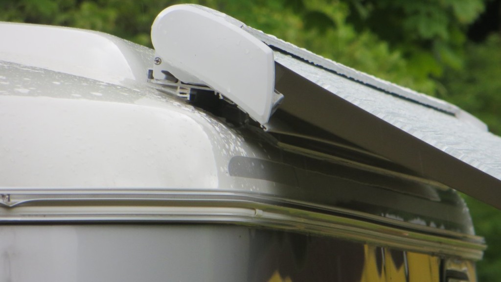

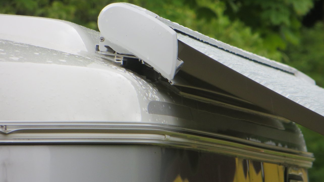

Bonjour!
je recherche des photos sur le montage d'un store Fiamma sur ma Pan!
Adaptations sur rail? Percer et/ou adaptateur?
Merci ++
Didier

Tout dépend de ce que tu souhaites....
store gege4.JPG (54.7 Kio) Vu 4210 fois
Strore toit.jpg (92.27 Kio) Vu 4210 fois
Ou la fixation classique qui supprime la possibilité de glisser un jonc dans le profilé pour une solette/auvent.
Support store.jpeg (5.01 Kio) Vu 4210 fois

Si tu le poses avec les supports rails (indiqués par Land) pense à les fixer en face des montants de porte ou baies ( conseille de Mr Land ;-) )
Ne pas percer le toit, les platines tiennent très bien avec de la colle SIKAFLEX 221 ;-)
NOTA; D'après MR Coste (une référenre) les supports Thule Omnistore ou Fiamma sont compatibles entre eux.
Messages : 21490
Re: DEMANDE D'AIDE POUR MONTAGE STORE
Effectivement prendre un aimant et chercher l'ossature pour que la patte appuie sur le tube derrière la tôle, et non sur la tôle alu de faible épaisseur...
Pas besoin de percer le toit, les colles actuelles ont des performances suffisantes.
