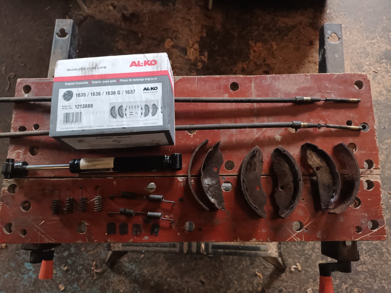

Tout a été changé chez un pro avec de la pièce d'origine !

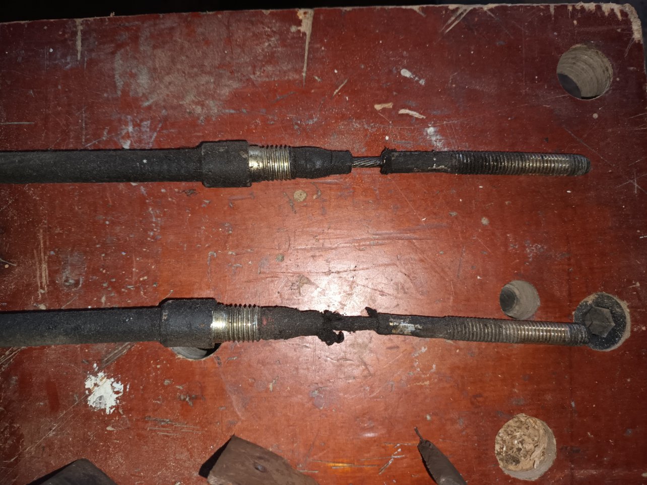

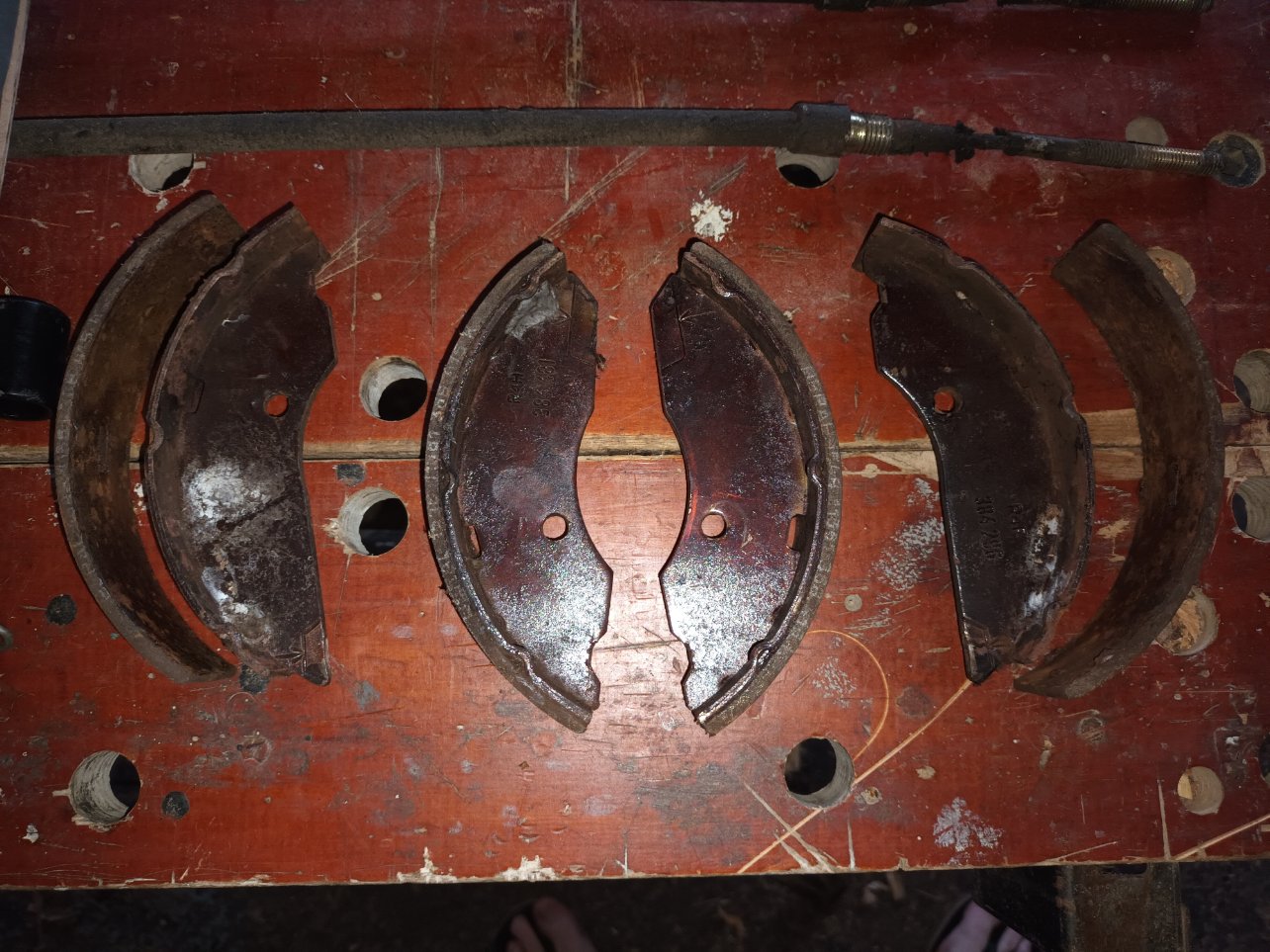

Câbles de frein grippés, vérin HS et garnitures de freins qui se decollaient !
Dans cet état là, faut pas hésiter, il faut tout changer.
Ça freine beaucoup mieux maintenant !

Aucune idée ! J'ai acheté cette ériba il y a 5 ans. Comment a-t-elle été entretenue avant ? Je l'ignore...
On peut imaginer que l'inaction fait plus de ravages que quand elle roule ?
Le "grippage" des câbles en est la conséquence.
La colle des garnitures de freins a-t-elle une durée de vie ?

Super surtout d'avoir trouvé des pièces neuves ! on me dit souvent que c'est introuvable !
Les références seraient les bienvenues

On peut voir la référence des garnitures sur le carton d'emballage en agrandissant la photo.
Pour les autres pièces, je ne sais pas.

lolofay a écrit : mar. 8 oct. 2024 10:36 Salut
Laurent change de lunettes ...... :mdr3: :mdr1:
