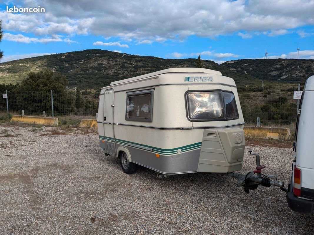

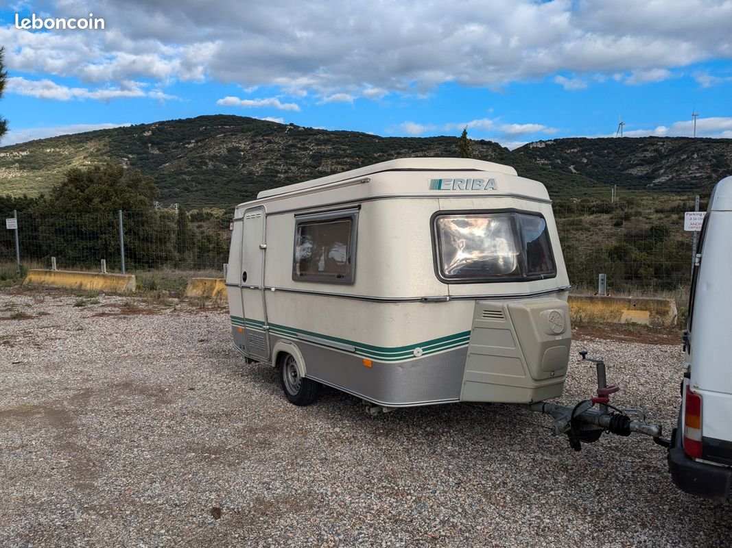

J'ai des souvenirs gamine, de voyage à trois en Espagne dans les années 60 avec une toute petite caravane qui avait la forme d'un oeuf ! Je crois que ça a laissé des traces qui se sont réveillées cette année... Donc nous sommes à la recherche d'une Puck ou Super Puck, en tout cas du léger pour itinérance en montagne entre autres. Nous avons visité hier ces 2 "petites" à 7 km l'une de l'autre.
https://www.leboncoin.fr/ad/caravaning/2856181384
Sans table + tout un matériel de camping dont nous n'avons pas besoin, a paru trop petite pour mon fils de 1,87 m.
https://www.leboncoin.fr/ad/caravaning/2862397103

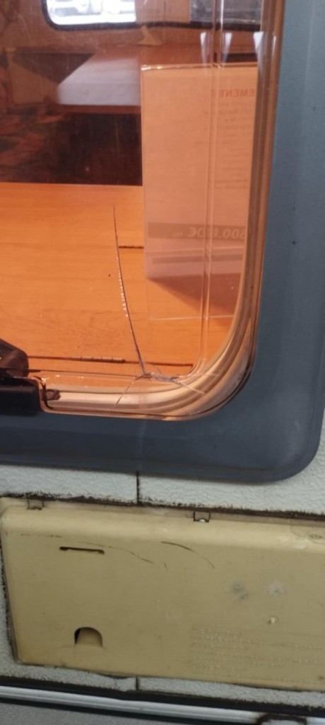

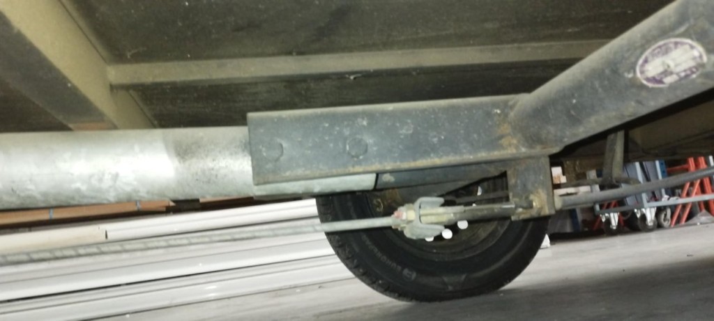

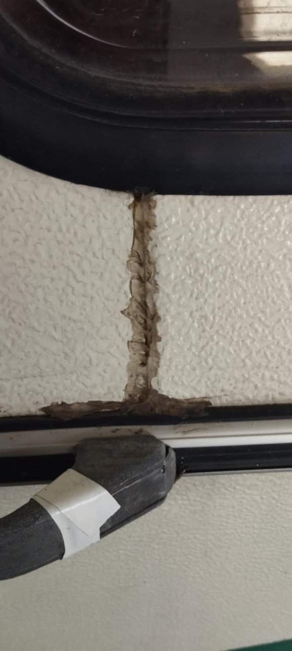

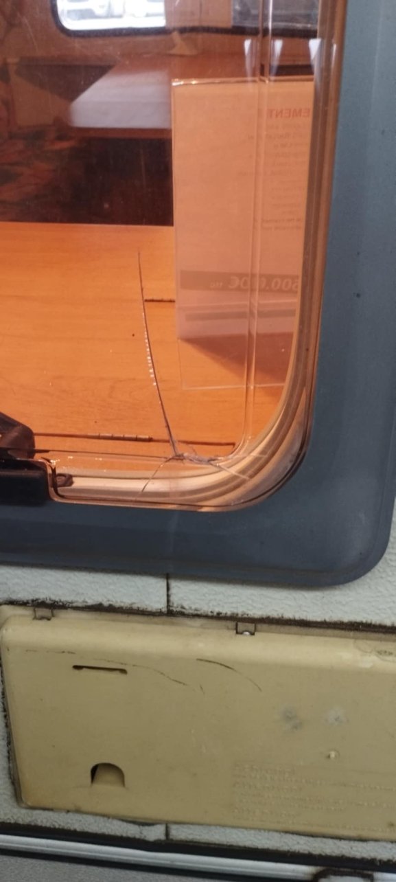

Elle conviendrait mieux, mais absence de roue de secours et du panier pour la recevoir, vitre AR fendue extérieurement, 13 broches (mon faisceau en a 7), moisissures tout le long de la toile du toit mais pas d'odeur dans la caravane.

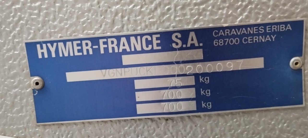

Pense à nous faire une photo de la plaque à droite de la porte pour "la galerie de nos plaques". C'est fait, ajouté à la liste !!
https://www.forumeribatouring.com/viewt ... 5706#p5706
T'as trouvé !!

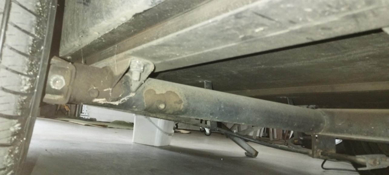

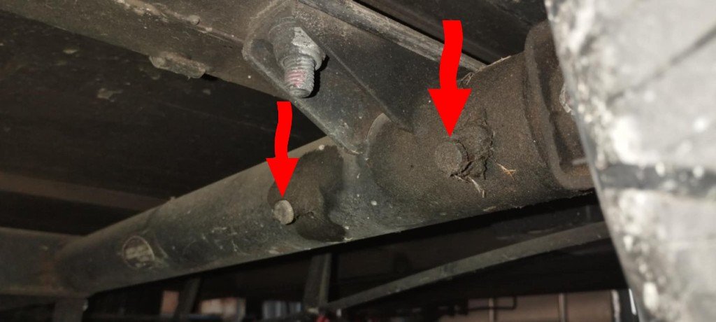

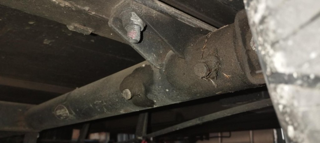

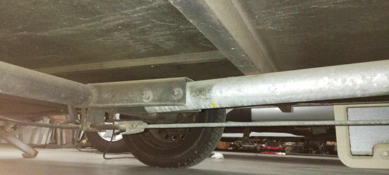

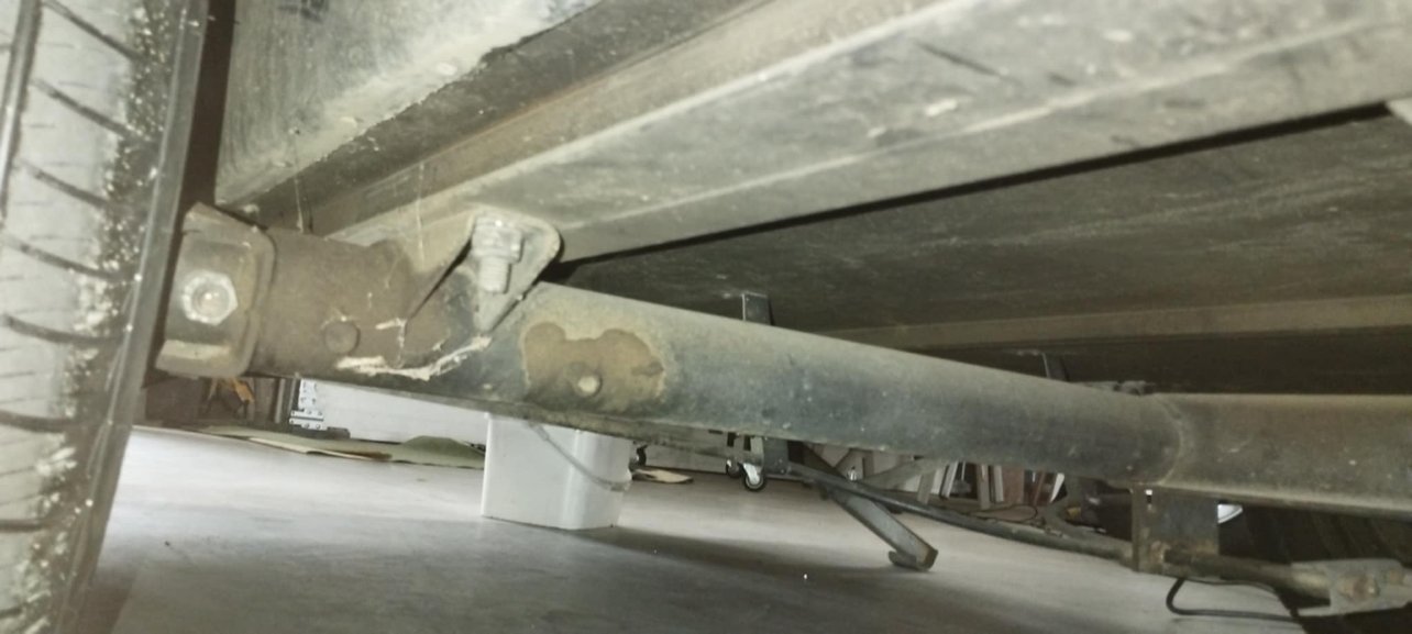

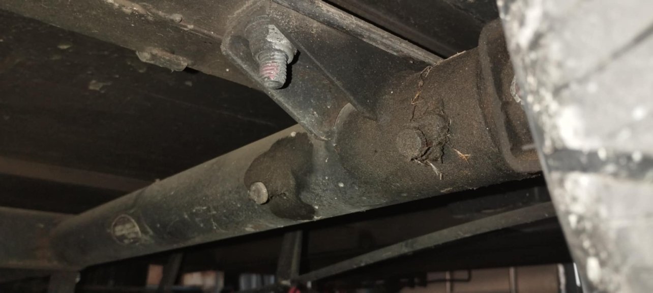

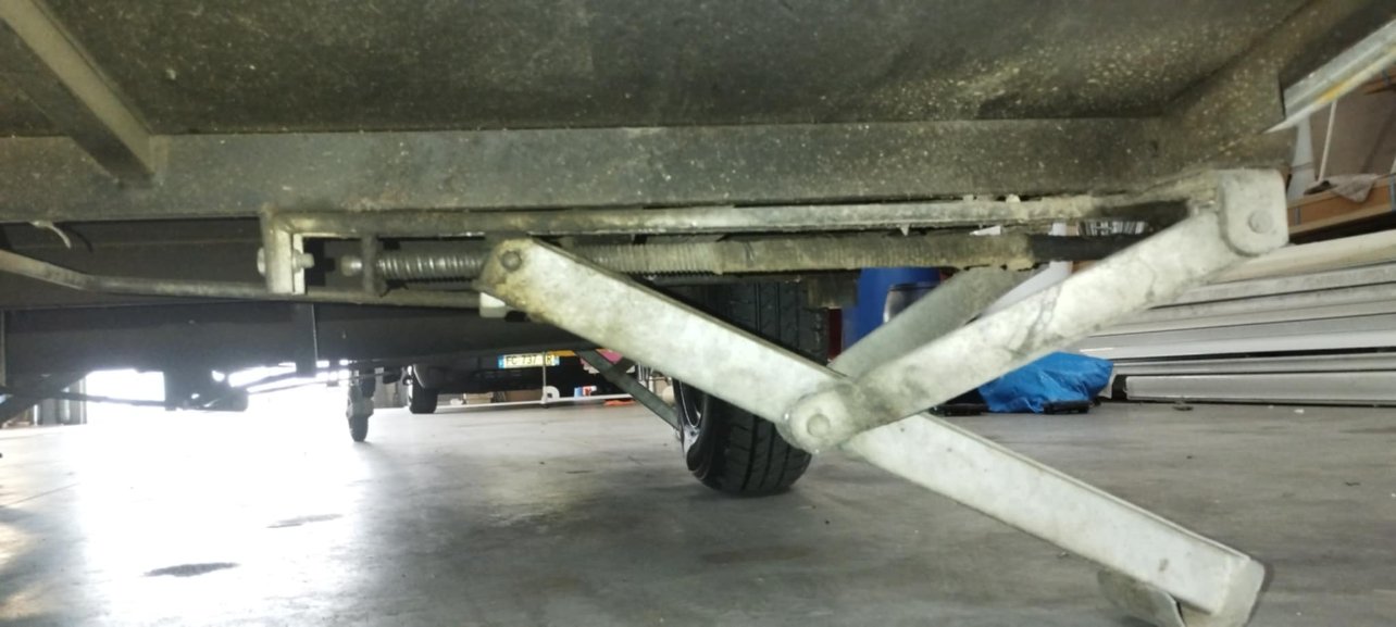

Une Super Puck donc, avec un essieu FRANKEL à barres de torsion et GRAISSEURS , 2 à chaque bout de l'essieu sous capuchon plastique rouge, à graisser régulièrement, paliers de suspension en Céleron, (matériau composite à base de résine phénolique et de fibres coton)

"un essieu FRANKEL à barres de torsion et GRAISSEURS" c'est bien ? Je n'y connais rien...

L'intérieur est propre a part les moisissures sur la toile toit qui semblent être anciennes.
Selon moi, l'absence de roue de secours et la vitre cassée permettraient de négocier, mais je ne connais pas le prix de remplacement de la vitre et est ce vraiment nécessaire ?

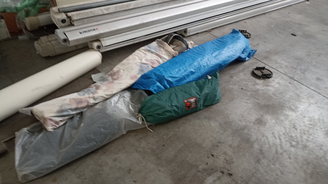

PS il y a aussi du matos qui est laissé gratuitement, mais qui n'a pas été ouvert cf photo

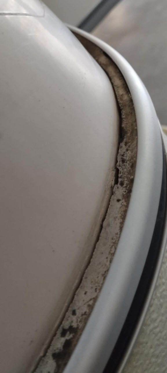

Ah oui quand même ! Mais est ce nécessaire de les changer, à cause de l'isolation en particulier ?

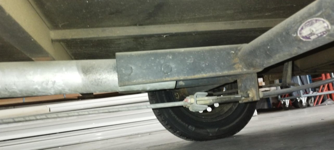

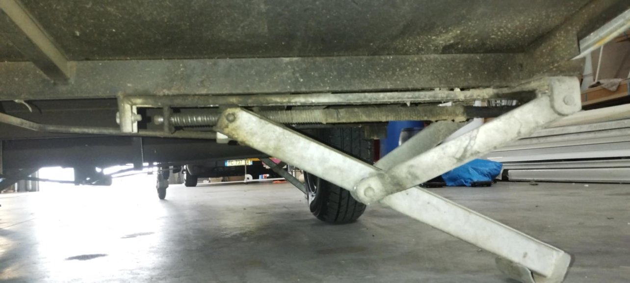

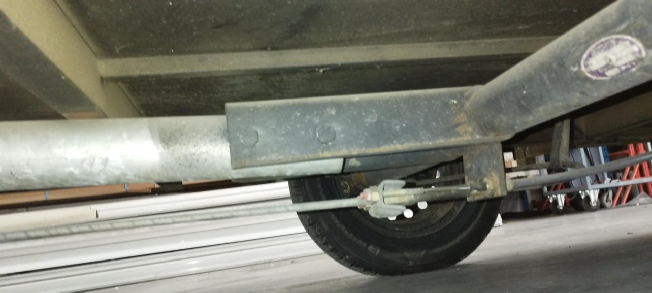

Certains qui ont ce modèle te diront que les barres de torsion sur ce modèle ont tendance à "s'avachir" dans le temps, la caravane est basse et même les pneus arrivent de frotter dans les garde boue, d'où plusieurs ici qui ont rehaussé l'essieu par rapport à la caisse....
Je leur laisse la parole.
Un exemple sur une Familia de série ultérieure aux bandes vertes, de poids similaire (+50 Kg) avec essieu ALKO, on y voit que la roue est nettement moins cachée par l'extension d'aile.
Puis un "pro" qui vend une caravane avec des éléments cassés, ce n'est pas sérieux, un particulier passe encore, mais pas un PRO !!
