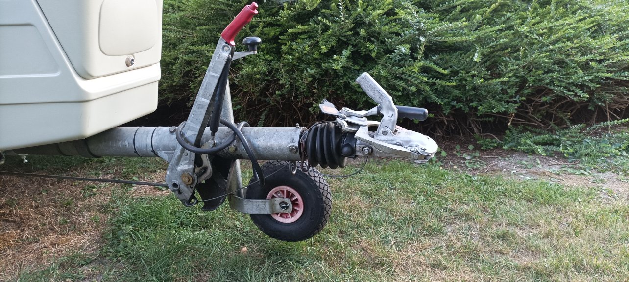

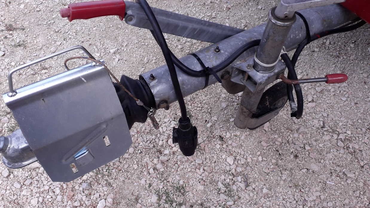

Bonjour!
J'ai mal rédigé mon message précédent. Si le chef veut bien cheffer!!
J'ai changé l'amortisseur de timon parce que le recul trop important de l'AKS avait endommagé le soufflet.
Je m’aperçois que rien n'a changé.
Je crois que le freinage commence trop tard et donc en fin de course du coulisseau de timon.
Il faudrait que je réduise cette course mais, Je ne sais pas faire.
La grande tige qui relie le timon et l'essieu est serrée à fond...
Faut-il la raccourcir?
Comment faire pour éviter qu'a la prochaine sortie j'ai encore un soufflet à changer?
Je signale qu'aux roues le freinage est bon.
Merci de vos conseils

- Messages : 21268
Re: Réglage du système de freinage.
Avant de toucher à la longueur de la tige règle tes freins, voir la manip dans "LANDERIBA dans ses œuvres" ...

salut
oui il faut en effet serrer la tringlerie ; ou agir sur chaque roue par derrière les flasques
mais je pense que tu auras toujours le même débattement et ton soufflet sera quoi qu'il arrive toujours écrasé en freinage ou marche arrière

Merci pour les réponses!
Il me semble que si je réduis la longueur de la tige, le freinage commencera plus tôt.*
Je vais essayer ça, je vous tiens au courant.

- Messages : 21268
NON !!!
Le réglage se fait par les roues crantées derrière les flasques, jusqu'au léchage des segments sur le tambour!!!!
Après tu règles la longueur de la tringle, si nécessaire, l'usure ne se rattrape pas en raccourcissant la tringle, voir ta notice.
C'est un peu comme si tu roulais avec ta voiture frein à main tiré pour augmenter l’efficacité du freinage !!!
Salut Landeriba!
Le réglage des roues est fait et bien fait! Comme dit dans mon premier message en haut ici! Merci encore de t’être donné la peine d'un aussi bon tuto.
Il reste que la tringle ne se met en mouvement qu'après avoir enfoncé la tête d'attelage d'environ 4 cm sur 14 de course. Je vais réduire ce jeu à 1cm.
Ce n'est pas du tout comme de rouler avec le frein à main serré, ça serait plutôt rapprocher le pied de la pédale ou tout au moins, supprimer une bonne partie du jeu entre la pédale et le maître-cylindre.
Merci encore de l'attention que tu portes à chacun sur ce forum.

- Messages : 21268
Effectivement si le réglage des segments de frein est au léchage des tambours il faut diminuer la course "morte" sur la tringle. Ceci n'étant pas dû à l'usure mais un déréglage quelque part..... et laisser une garde de quelques mm, bien vu
Hello tous!
Je viens de tendre la tige de 15mm. Ce n'est peut être pas assez.
Bien sur, j'ai vérifié que les roues tournent librement.
Ce qui me gène c'est que la tête va encore à fond.
Comme tu dis Landeriba :"Il doit y avoir autre chose". Mais quoi, bon sang! Je vois rien qui cloche.
maintenant, tout est neuf. Les garnitures de frein ont deux ans et je viens de démonter les tambours, pour suivre le tuto à la lettre.
Les concessionnaires du coté de chez moi sont nuls de chez nul. j'en ai vu un, coucher une caravane pour travailler en dessous.
Si monsieur Coste était encore en activité, il m'aurait dépanné.

- Messages : 21268
Règle ta tige pour avoir 10 à 15 mm de course "morte", je viens de regarder sur la mienne, une fois cette "garde" passée, ça tire sur les câbles

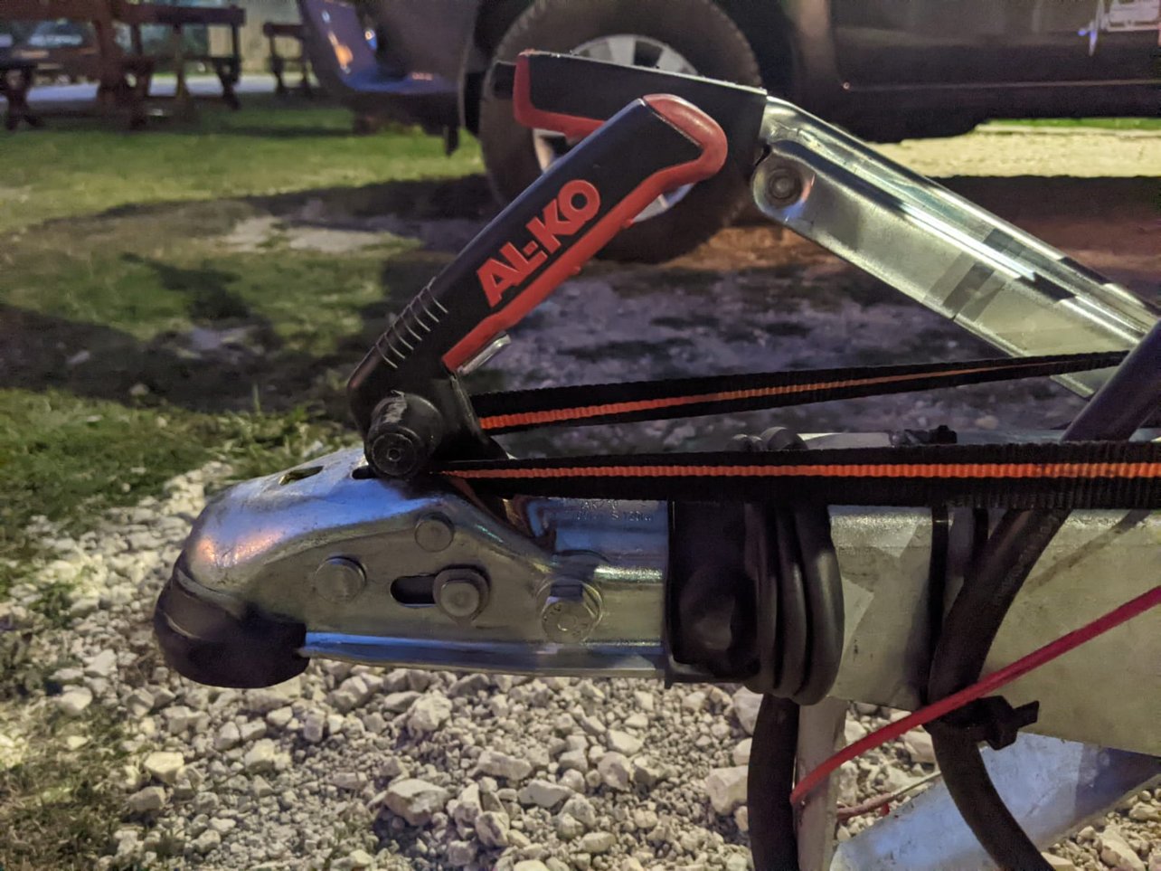

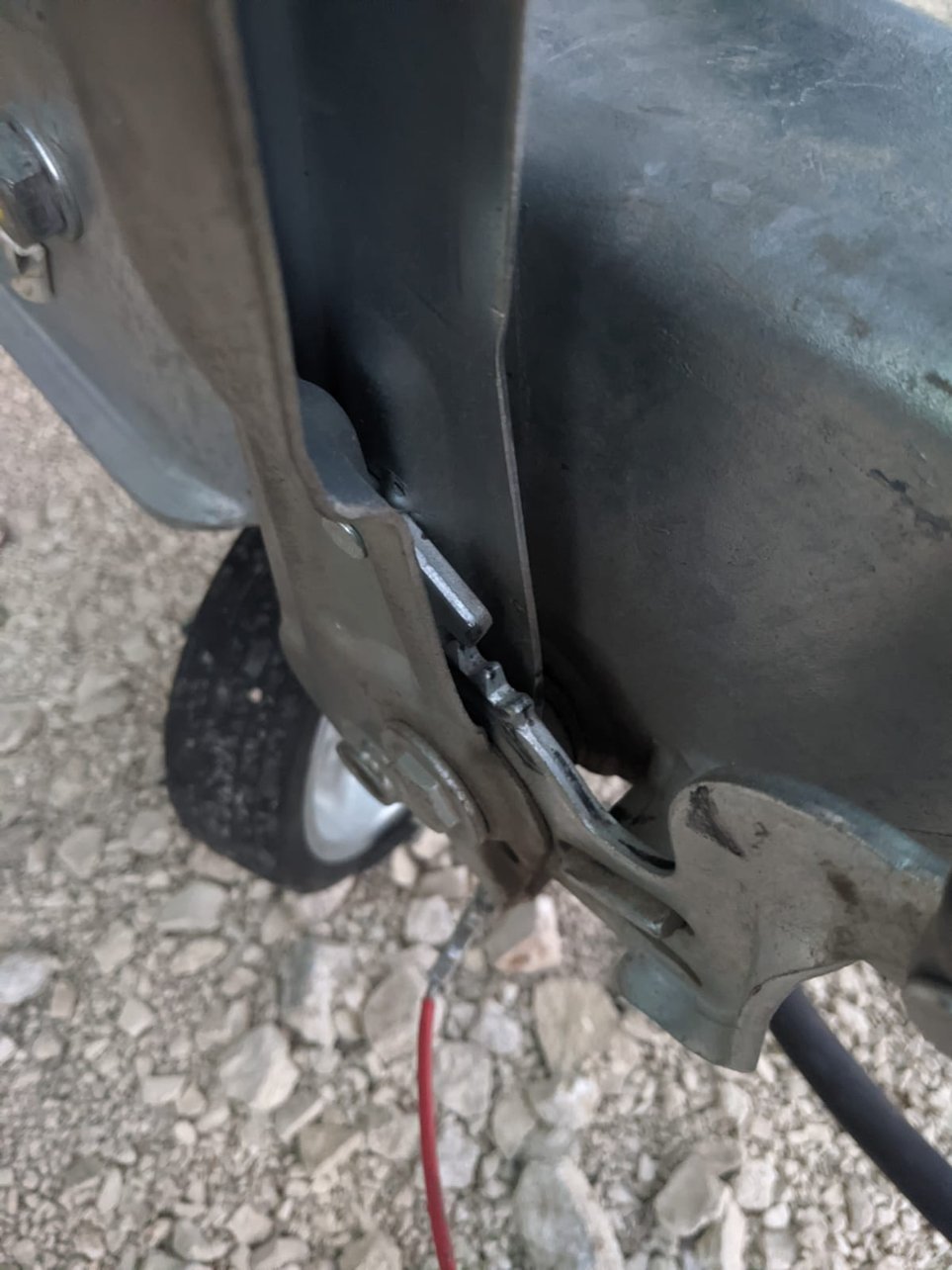

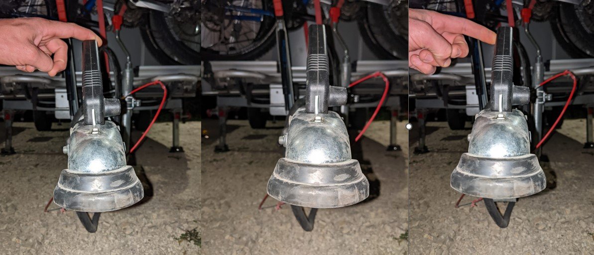

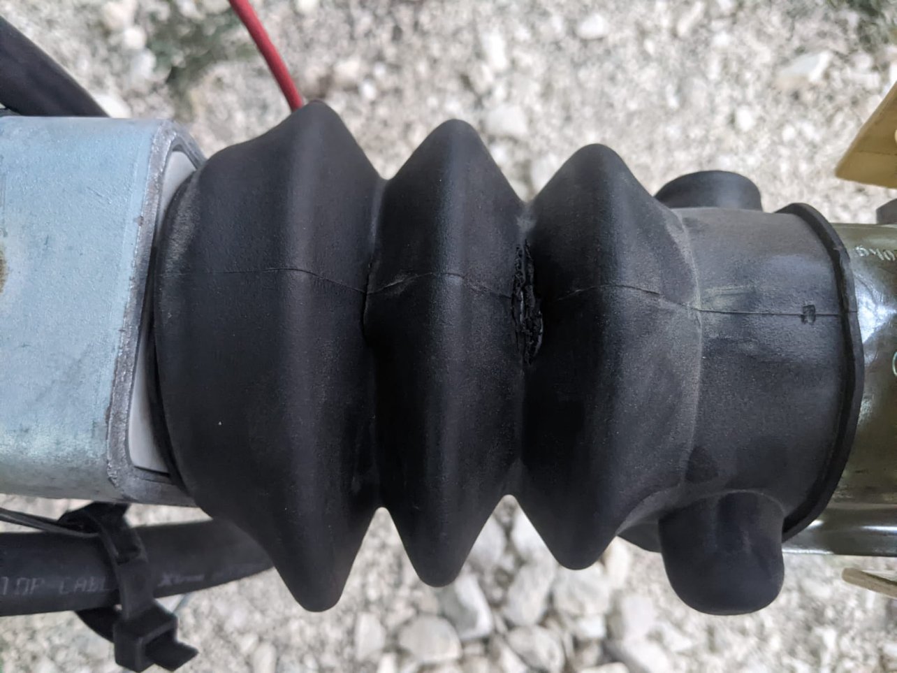

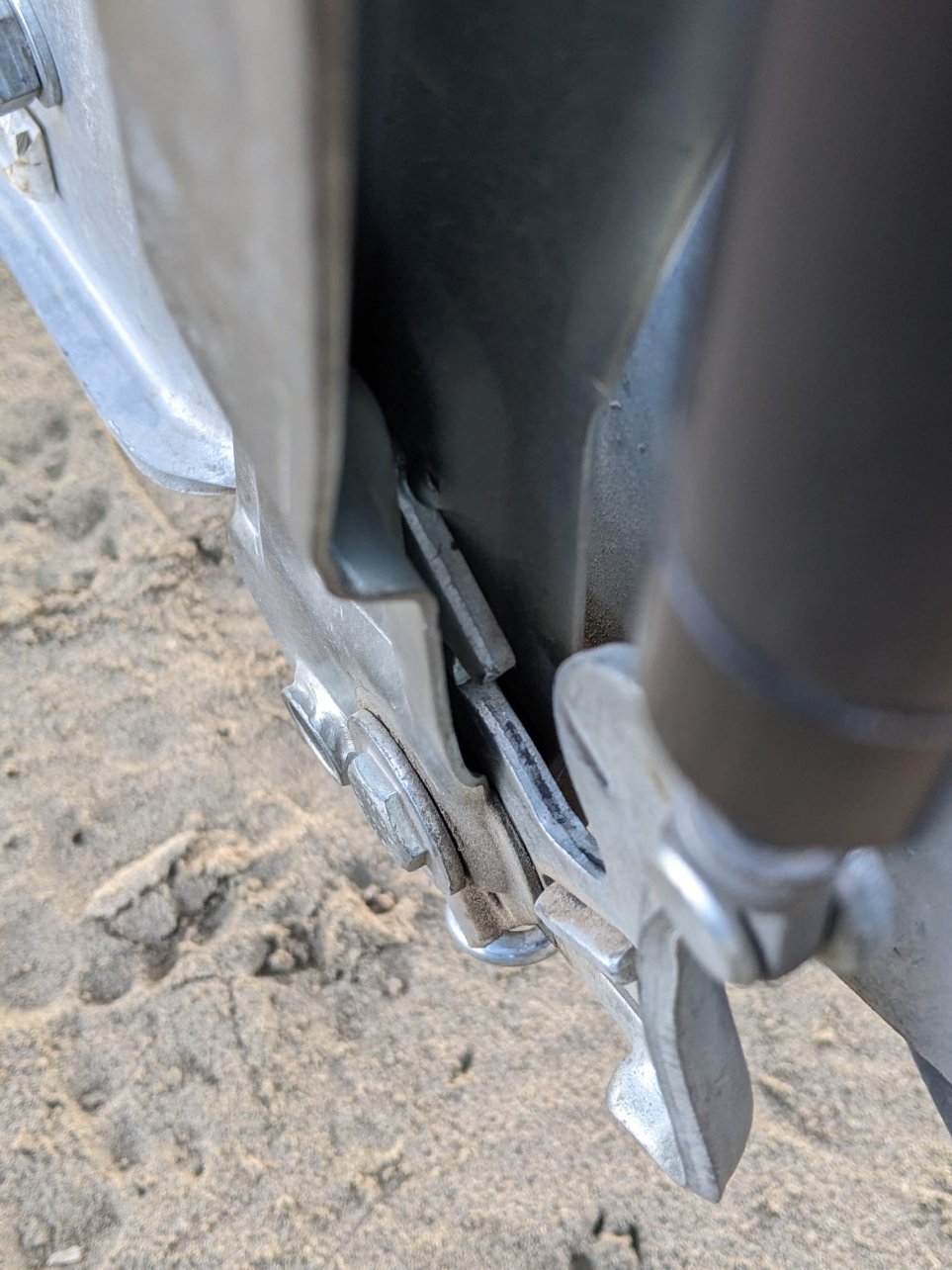

Je poste ici et vous solisite de nouveau car je pense rencontrer un problème similaire que j’ai du mal à définir. Il y a environ un mois, j’ai changé le soufflet de mon Eriba, puis parcouru 800 km et effectué environ une marche arrière par jour. Or, le soufflet est de nouveau fissuré. En Bulgarie et Albanie, un soufflet Alko coûte environ 7 euros, mais changer un soufflet chaque mois me fait penser qu'il y a un souci plus profond.
Et j'ai pas envie de prendre 15 soufflets avec moi, nous souhaitons arriver en chine en septembre prochain.
J'ai lu tous les tutos de landeriba mais peut être que quelque chose m'a échappé.
Voici quelques précisions sur l’état de mon système de freinage :
Réglage des garnitures : J’ai ajusté les garnitures il y a environ trois semaines en suivant la méthode Knott, jusqu'à obtenir un léger frottement sur les tambours. https://www.youtube.com/watch?v=dV2ljq0c-sU
Frein à main :
En marche avant, le frein à main s’enclenche au second cran, ce qui me fait hésiter à raccourcir le réglage de la tige par crainte que la caravane freine plus fort que la voiture. En marche arrière, le frein ne bloque que vers le cinquième cran.
Comportement en freinage : Lors de freinages brusques, la caravane donne de légers à-coups.
Test du timon : Quand je pousse le timon, la roue ne se bloque complètement qu'à son maximum. Et le timon ne revient complétement en environ 35 secondes
Le timon a un peu de jeu dans l'inclinaison je dirait entre 1 et 2 cm max de gauche a droite: J'ai quelques pistes mais vous avez peut être d'autres idées :
- allignement du timon et de la voiture
- Sur-utilisation en marche arrière
- Raccourcir légèrement la tige filetée de frein afin d’ajuster la course du timon.
- Vérifiez le jeu dans le timon
- je ne pense pas qu'il faille toucher au câble de freins ni aux vis
- autre option je me prends un peu trop la tête ?
Je pense mettre du ruban adhésif résistant, comme du ruban d'étanchéité (type duct tape renforcé) ou un ruban d'auto-fusionnement en caoutchouc pour utiliser le soufflet un peu plus longtemps...
Si quelqu’un a des pistes pour diagnostiquer ou corriger ce problème, je suis preneur ! Merci d’avance pour vos conseils et du temps que vous donner sur ce forum.
Frein à main :

A mon humble avis, mauvais réglage des freins.
Si les mâchoires lèchent les tambours c'est OK, mais à voir la position du levier de frein à main, là c'est pas bon !
Retendre la tige au niveau du centre du palonnier en surveillant que les mâchoires ne frottent pas plus qu'auparavant, car ce sont les roues "étoile" qui règlent les freins et non les câbles.
La destruction du soufflet vient de fait que tu viens l'écraser alors que le frein devrait être effectif avant que le coulisseau vienne en butée.
Le châssis est réparé ???

Dans un 1er temps, frein à main serré, le palonnier doit être perpendiculaire à la tringle qui vient du levier de frein.
Si ce n'est pas le cas régler un des câbles pour équilibrer.
Une fois fait (vérifier que la tête est bien tirée à fond) desserrer écrou contre écrou et régler le palonnier pour tendre les câbles sans que ça influe sur le réglage fait par les roues "étoile" des flasques.
Le frein à main doit être effectif dès le 1er ou second cran, la course avant ceux ci n'ayant pas de crans.

Je pense avoir réussi à régler la tige du filtre avec l'aide d'un mécanicien rencontré par hasard via Park4Night. Cependant, cela n'exclut pas un contrôle plus approfondi dans un atelier en Grèce.
Voici les photos du frein à main en position serré :
il me reste encore a remplacer le soufflet dans les prochains jours.
En suivant le conseil de Landeriba j'ai réglé le frein à main pour que celui ci soit effectif dès le premier cran. Après plusieurs kilomètres, il ne m’a pas semblé que la caravane freinait avant la voiture. Merci cela a fonctionné, de plus le soufflet n'est plus compresser lors du freinage et il me reste environ 4.5 cm avant qu'il finisse ça course.
J'ai une question concernant la crémaillère ou les crans du frein à main. Sur de nombreux forums de caravaniers, j'ai lu que le frein à main ne devait pas serrer dès le premier cran. Voici le tutoriel auquel je fais référence.
https://www.bricolersacaravane.fr/le-sy ... e-freinage
Est-ce que cela dépend du modèle de frein à main ?

Tant que les freins ne sont pas en action au repos total, soit le coulisseau du timon tiré au maxi et que le levier de frein est en position basse, je ne vois pas où est le problème, pour te sécuriser, tu peux tourner l'écrou/contre écrou de la tige légèrement (allonger) pour engager le second cran, mais que les freins soient en action avant que le coulisseau vienne en butée.

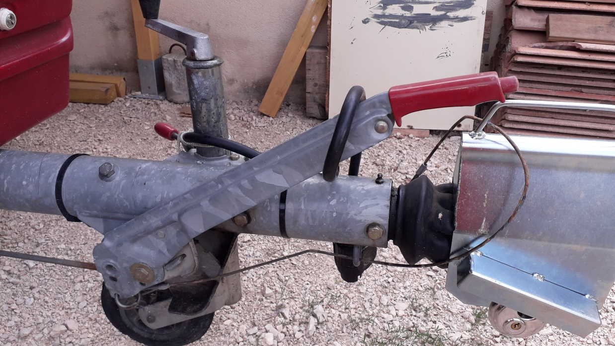

Elle est attachée à la pièce "A" sur schéma ci-dessous, et la grande tige de freins est vissée dessus.
Dans mon cas, elle est tombante et non horizontale, donc jeu lors de l'enfoncement du timon..
