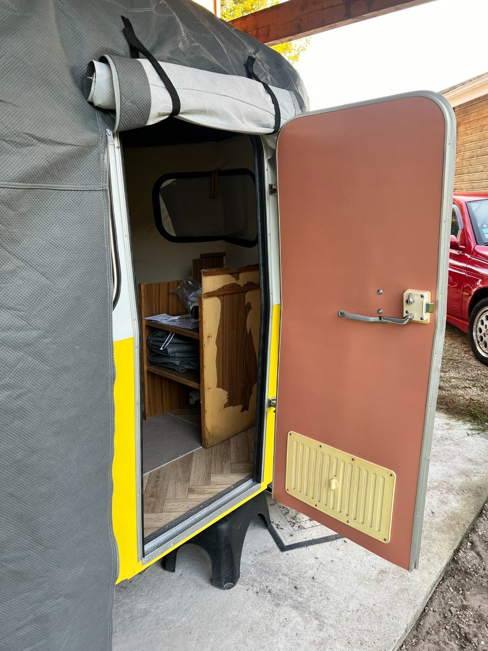

Et aujourd'hui, avec un peu de déjà vu dans l'air, j'ai remonté la porte.
Après avoir nettoyé les soudures, apprêt, peinture, couper le polystyrène, on remet du sikaflex en haut et hop on remonte.
Il ne reste que deux éléments (faut percer mais plus assez de temps): l'habillage bas et la grille alu devant.
Mais la porte est bien à sa place. J'ai aussi mis les frites de piscine sous la réhausse pour faire une aération car il faisait bien chaud dans le sarcophage à mémé aujourd'hui... ranger le bazar dans la Puck pour que ça ne prenne pas l'humidité.
Prochaine étape: remettre la grille en bas.

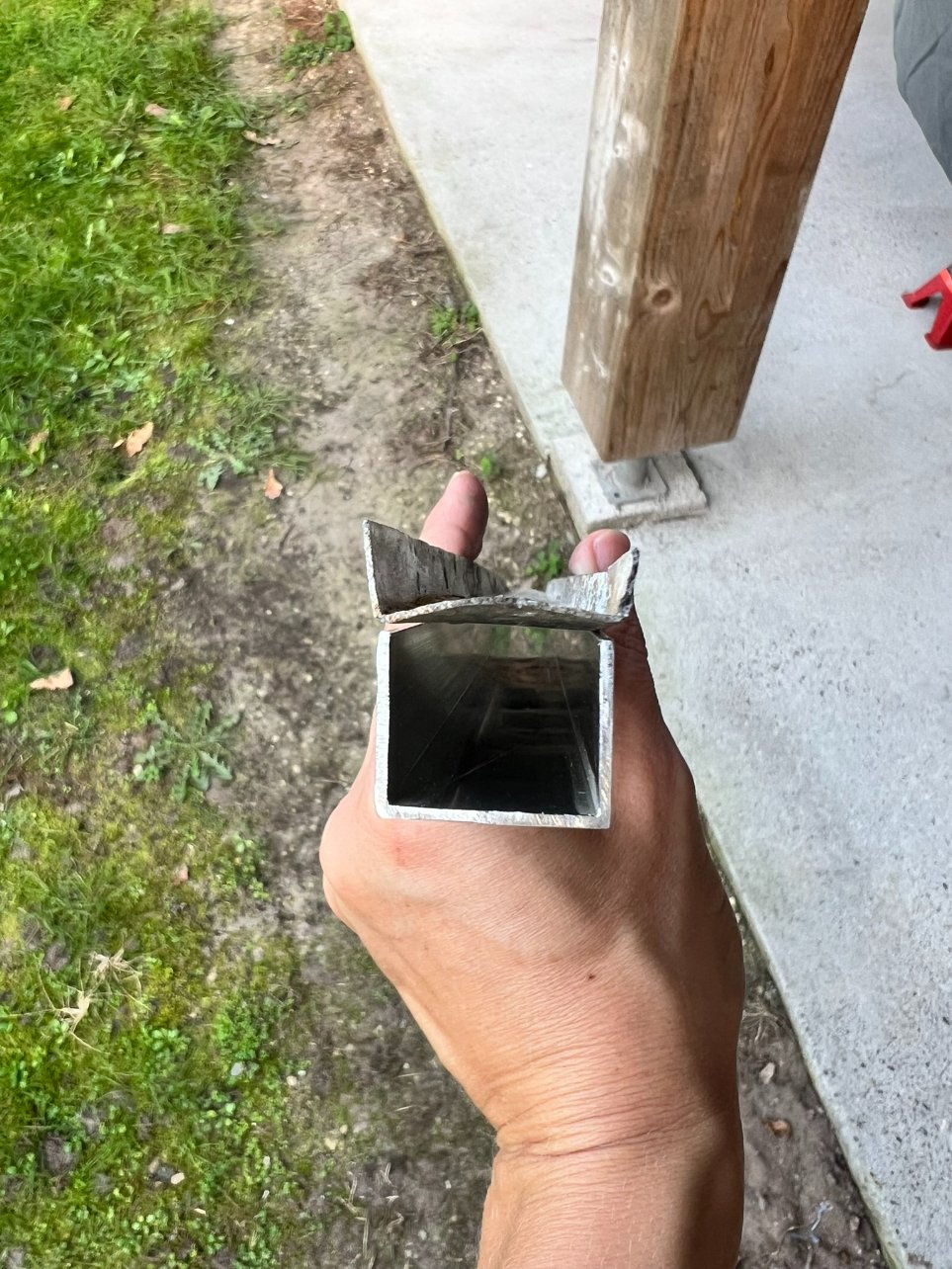

Et monsieur m'a coupé la cornière pour mettre en bas de la porte car l'ancienne était vraiment fatiguée.
Par contre elle a du mal à rentrer, en regardant celle d'origine (au dessus) on voit que les côtés ont été écartés, pas sûr que j'arrive à en faire de même avec la neuve qui a les côtés plus haut et qui est un peu plus épaisse... je me garde ça pour l'après hivernation...

La porte ferme bien super !

Oh oui la porte, enfin!

Bon, un problème de plus en moins : la porte ferme :super: . en travaux hivernaux, pour ta cornière, tu peux faire un morceau de bois en trapèze, tu poses ta cornière dessus et tu l'enfonce à force. pour la hauteur, tu coupes et ensuite, tu ponces avec une ponceuse à bande.

lamenuis a écrit : dim. 3 nov. 2024 11:37 Bon, un problème de plus en moins : la porte ferme :super: . en travaux hivernaux, pour ta cornière, tu peux faire un morceau de bois en trapèze, tu poses ta cornière dessus et tu l'enfonce à force. pour la hauteur, tu coupes et ensuite, tu ponces avec une ponceuse à bande.
Salut Yann, oui c'est un peu ça, un en moins sur la liste des merdouilles, ça aide à avancer ;-)
J'avais pensé à la mettre en forme avec du bois mais je n'étais pas sûre de mon coup alors merci pour tes lumières, je pensais que je vais faire ça!
Pour la hauteur en fait, je l'aurais bien laissée plus haute qu'à l'origine, surtout à l'extérieur, mais si ça fait trop bizarre, maintenant je sais comment la rogner, merci beaucoup!

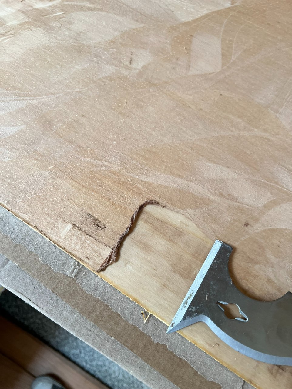

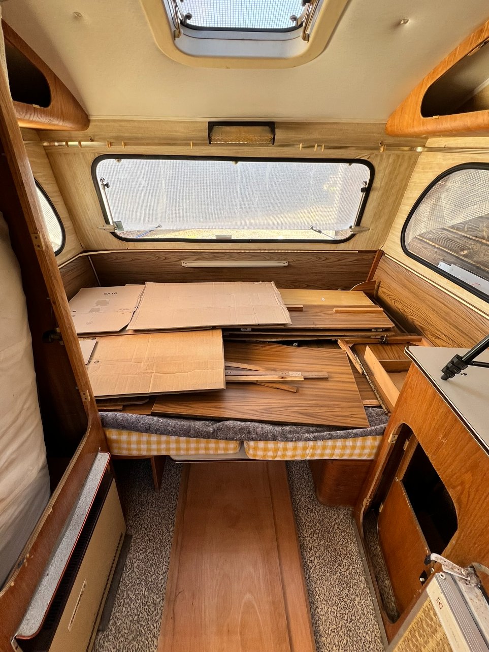

Et comme c'est l'hiver et que j'ai pas envie de me geler dehors avec du mastic ou des joints qui auront durci, je prend donc l'option meubles :ghee:

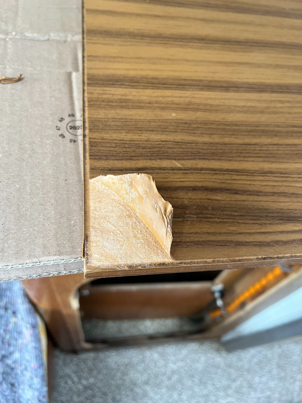

Pour rappel, les meubles de Sunny c'est: contreplaqué + film plastique très fin collé dessus.
Le plastique imitation bois je n'aime pas du tout et en plus il est décollé partout, donc je vais tout enlever au décapeur thermique, nettoyer, poncer, revoir les chants, apprêter, peindre... C'est beaucoup de boulot mais ce sera parfait en attendant les beaux jours pour sortir mamie de son sac de couchage.
Et pourquoi je vous ai parlé de la Constructam au début ? Tout simplement car je vais faire mon atelier meubles à l'intérieur, comme ça pas de bordel dans la véranda (même si on y est trop bien pour bricoler) et puis l'environnement dans la Condor est assez sympa.
Pour les meubles, j'ai eu la chance d'avoir des produits offerts par CODEVE et il me tarde de tester tout ça.

Joyeux noël à tous!!!
J'espère que vous avez été bien sages et très gâtés!
Et vos petites Eriba ont eu droit un cadeau de noël?
Ici, monsieur mon mari a pensé à Sunny, voici ce qu'il m'a offert:
Un peu embêtée avec le logo car j'ai refait les anciens entièrement et ça m'a pris 1/2 journée, je comptais bien les remettre...
Va falloir la jouer finotte pour ne froisser personne :malin1:
Les autocollants pas sur la caravane, je suis pas du genre "gommette sur la lunette arrière", je vais lui faire un petit carnet de voyage ou carnet d'entretien pour la suite, ce sera parfait!
Encore quelques jours pour digérer la dernière buche et au boulot, le décapeur thermique est dans les starting blocks!
Bonne digestion à tous!

Après avoir enfin avancé pas mal de petits projets mis de côté pour la Puck ces derniers temps (refaire une lampe tempête que j'ai mis à LED solaire devant la maison mais qui était destinée au camping, restauration de chaises pliantes et fauteuils de camping pour la Puck, je vous les montrerai plus tard et autres petits projets...) me revoilà pour le long, très long, travail de décapage des meubles.
Je savais que ça ne se ferait pas en une semaine mais là je me rends compte que j'en ai pour plusieurs semaines... Aujourd'hui je me suis juste occupée de la porte de la penderie (pourquoi commencer par là, parce que je lui réserve un sort différent des autres mais ça c'est top secret pour le moment :ange: )
Donc j'ai mis 2 h pour décaper la porte, bon j'ai un tâtonné pour trouver la meilleure technique avec mon décapeur thermique (que je changerai peut-être en cours de route car il est out) et puis il y avait un miroir, j'ai galéré pour l'enlever sans le casser (je veux pas 7 ans de malheur non non...)
Bref...: C'est long, ça fait super mal aux mains et aux poignets mais je suis bien dans la petite Condor, au chaud avec le décapeur, et quand je vois le résultat, ben suis contente.
J'ai découvert sous le film plastique un très joli contre plaqué, s'il n'était pas autant abimé à plusieurs endroit, j'aurais adoré le laisser naturel... dommage :pleur4: Pas grave j'ai de la jolie peinture...
Trêve de blabla, quelques photos pour vous montrer tout ça:
Voilà mon petit atelier du jour et la porte "cobaye" du projet, je vais bosser sur la cuisine de la Condor bien protégée et sur un petit établi que j'ai calé à l'avant. J'en profite pour prendre les mesures de chaque morceau parce qu'ils n'auront plus d'étiquette et que je me connais... ;-)
Premier test à faible chaleur, le film plastique est difficile à enlever et il y a une bonne couche de colle.
Le plus long est de trouver la bonne température et le temps. Pas assez ça ne se décolle pas, trop le plastique devient élastique et casse.
Je prends le coup de main et j'attaque l'intérieur, j'ôte en même temps les chants qui eux partent très facilement. Le miroir était bien bien collé mais il est venu en chauffant grâce au film plastique. Dessous je vois des trous, qu'y avait-il à la place avant ? Portemanteau ?
Bon voilà, tout le film plastique est parti, elle s'allège la petite, maintenant reste la colle.
Il y en a beaucoup beaucoup trop pour que l'acétone ou autre enlève ça, je décide de faire comme pour le film, décapeur thermique et mon petit couteau de peintre, dans le sens du bois, tout doux et sans à-coup pour ne rien abimer, et là je me rends compte qu'il y en a énormément, je commence à remplir un pot... de colle :mdr1: !
Après deux heures voici donc le résultat, il reste encore de la colle mais c'est beaucoup mieux, à voir si je recommence l'opération ou si je teste avec de l'acétone ou autre.
Si jamais quelqu'un a une idée pour aller plus vite je prends.
Prochaine étape: décaper les assises pour les remonter en premier et me libérer de la place à la maison avec les mousses qui squattent le lit de la chambre d'amis depuis maintenant 1 an et demi... :taistoi:
Je ne mettrai pas les photos de tout car ça risque d'être rébarbatif mais promis, je vous en montre plus très rapidement.

Effectivement, poser du "Venilia" va beaucoup plus vite que de le retirer : bon courage. Quand tu as retiré le gros de la colle, tu peux essayer la ponceuse de préférence orbitale (les ponceuses à bande en passant font chauffer la colle qui vient garnir la bande très vite).
