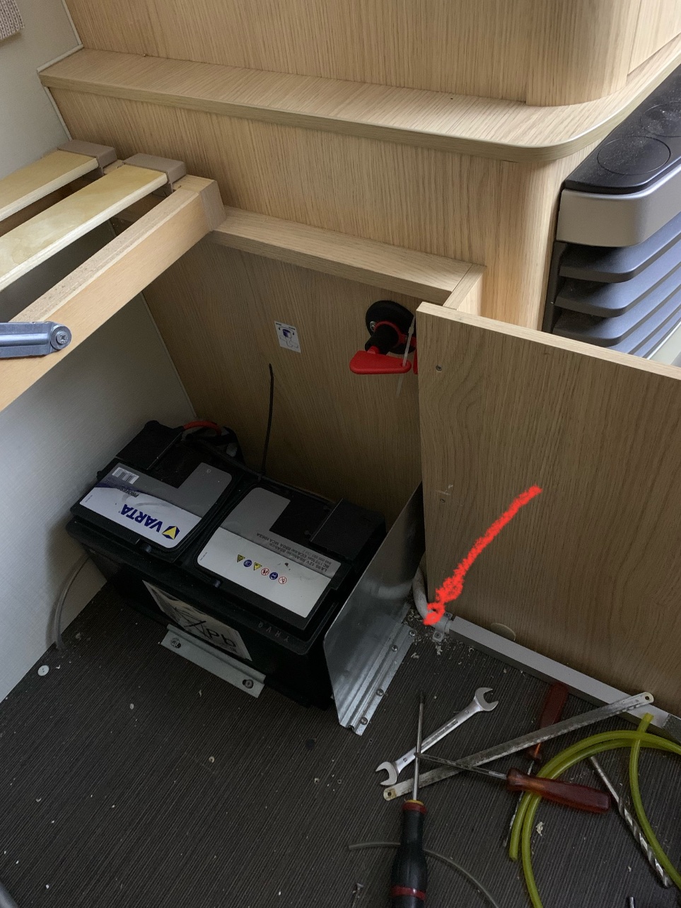

Nouveau pour moi.
Sur la photo jointe (le trait rouge), ce tuyau de gaz m’interroge.
Sachant que le circuit principal est en cuivre, ce tuyau de gaz a quelle utilité.
En série il y a 2 robinets en position fermée ( 1 dans coffre avant et 1 dans coffre arrière), et le gaz fonctionne…😳
Sur ces robinets il y a une mise à l’air libre qui traverse le plancher. Donc je suppose qu’actuellement je suis en position d’évacuation sous la caravane.
Aucune indication sur le rôle de ces robinets dans le manuel.

à l'origine est-ce qu'il n'y avait pas une alimentation ext en gaz pour alimenter un appareil sous l'auvent par exemple ?

Bonjour Benjamin,
Non je ne pense pas. Le gars qui m’a vendu n’est pas du genre bricoleur il me semble …
C’est un tuyau souple.
J’ai l’impression que c’est une installation d’origine.
Je vais quand même lui demander.

À première vue une rajouté. Suis le parcours du tuyau, le gaz c'est potentiellement dangereux …

D'origine, quelques soit les marques de caravanes, pour la législation les installations sont faites à base de tube métallique. Si c'est du tuyau souple c'est du bricolage.

En plus il y a une date limite d'utilisation !!! :(

Oui en effet. Il faut que je trouve l’utilité de cette installation.

Je n’aurais jamais dû poser la question.
Si j’avais regardé le circuit …. réponse évidente.
Sur ce modèle il n’y a plus 3 bidons d’eau mais une seule réserve ( combien de litres ?) qui est placée dans le coffre avant gauche, avec remplissage par l’extérieur à la manière des camping-cars.
La tuyau « dit gaz » qui passe dans le coffre arrière c’est tout simplement la distribution pour l’évier.
D’ailleurs je ne suis pas certain que ce soit une amélioration de l’agencement. Une fois installé sur un terrain de camping et que la réserve est vide, on fait comment pour remplir la réserve ? Il faut prévoir un bidon verseur si on est loin d’un point d’eau.
Pour la réparation des charges, les 3 bidons étaient sur l’axe des roues. La réserve actuelle appuie sérieusement sur la flèche.
Une innovation qui n’est peut-être pas une amélioration.
