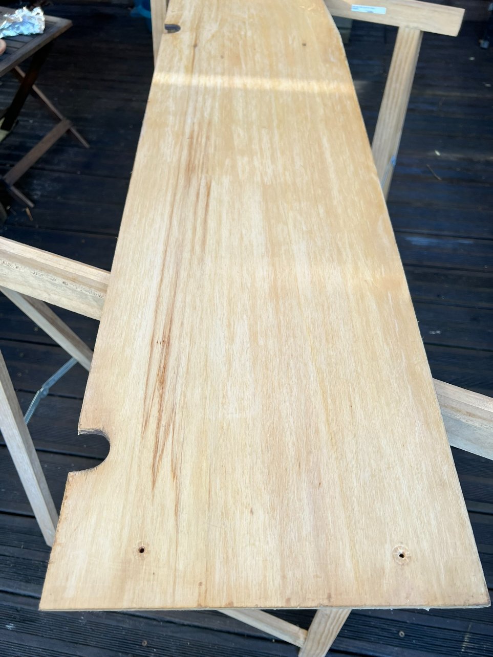

Bonjour à tous : eriba : ,
Le rythme est maintenant trouvé pour décoller le film plastique sur les planches.
En y allant tout doux, les assises sont faites.
Le morceau du fond, lui, je ne sais pas pourquoi, il était différent, c'était très très dur à décoller et il y a énormément de résidus alors que les autres planches n'ont presque plus de colle.
J'ai collé quelques morceaux qui avaient sauté, avec une bonne colle et du papier journal c'est top (astuce donnée par Yann quand je faisais les mousses).
Si la météo le permet, ce week-end ponçage des premiers morceaux et test peinture semaine prochaine!
Puis continuer doucement à faire chauffer le fer de Barbie sur les planches :langue2:

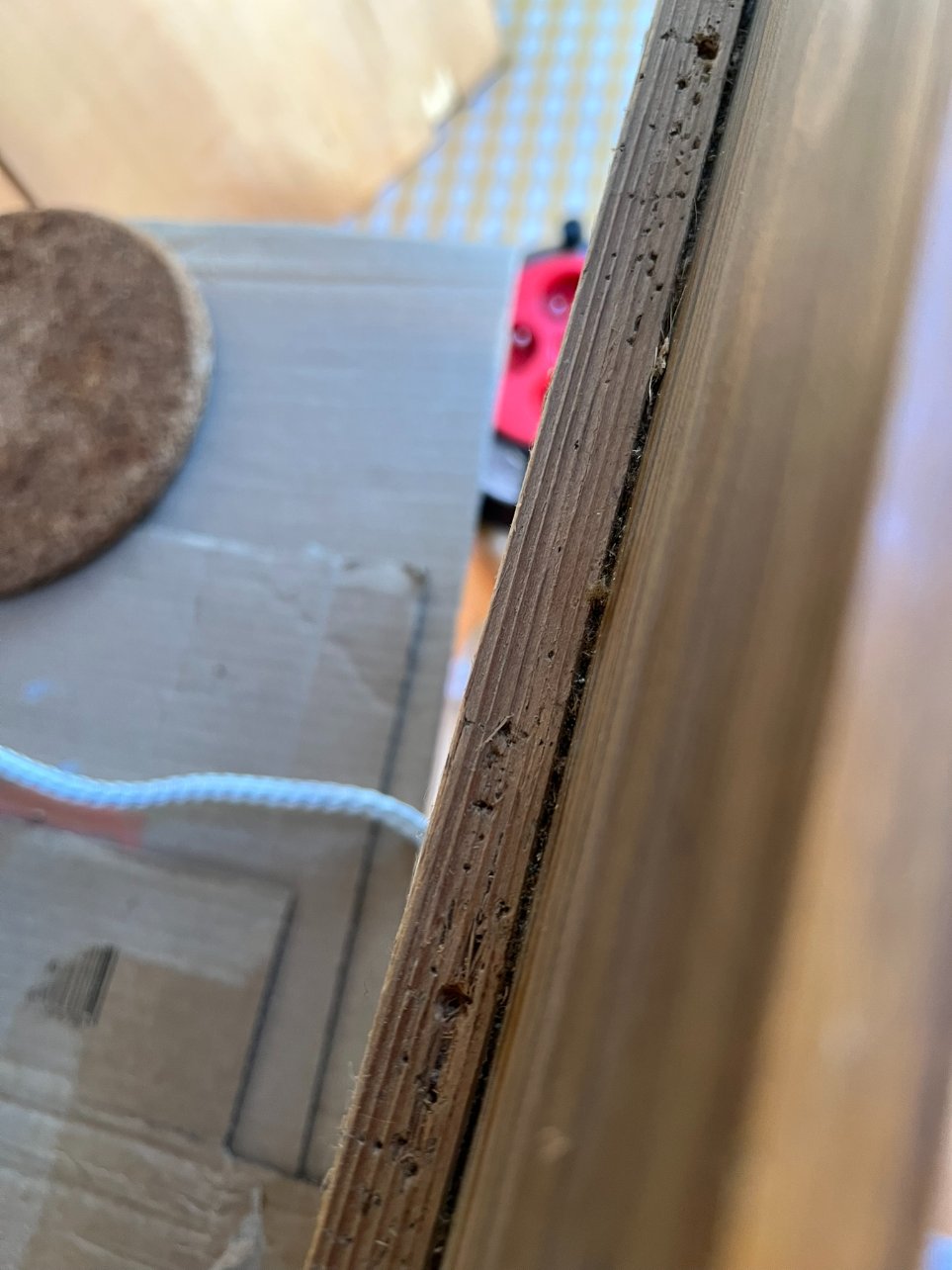

En illustration quelques photos, il y a quand même des marques bizarres, comme des centaines de petits trous sur le tasseau (chaton aux quenottes pointues?), le bois a bien vécu aussi mais ça me semble rattrapable sans trop d'efforts.
Bon week-end à tous, en espérant un peu de soleil.
A gauche la planche du fond, beaucoup plus de colle, pas facile à enlever et à droite celle des côtés, nickel!
Attaque de chaton?, insectes? bizarre car ce n'est que sur le haut des tasseaux (tous sur cette partie).

Effectivement, ça ne ressemble pas à une attaque massive de chaton mais plutôt à de la vrillette ou équivalent : faire les réparations avant puis un petit coup de produit pour charpente bien généreux (on trempe le pinceau et on tamponne) et on passe à la suite.
Il faut faire les réparations avant car souvent les produits de traitement sont gras et la colle est comme les jeunes filles : elle :hehe: n'aime pas beaucoup ça.

lamenuis a écrit : dim. 2 févr. 2025 11:40 Effectivement, ça ne ressemble pas à une attaque massive de chaton mais plutôt à de la vrillette ou équivalent : faire les réparations avant puis un petit coup de produit pour charpente bien généreux (on trempe le pinceau et on tamponne) et on passe à la suite.
Merci Yann, j'y avais pensé aussi vu que mon plancher était complètement dévoré mais je trouvais bizarre que ce ne soit que sur le haut des tasseaux.
Je risque de les changer car j'ai pas mal de chutes, penses-tu que je doive aussi traiter toutes les planches de contreplaqué même si pas de signe d'attaque?

Sunnypuckette a écrit : lun. 3 févr. 2025 10:04 Merci Yann, j'y avais pensé aussi vu que mon plancher était complètement dévoré mais je trouvais bizarre que ce ne soit que sur le haut des tasseaux.
Ça ne me semble pas nécessaire de tout traiter : chez ces bébêtes là, même les droguées n'aiment pas beaucoup la colle :mdr1: . tu fais tout tes collages, tu traites 10 cm de plus que la zone attaquée, tu laisses ventiler une semaine puis tu ponces. juste avant de peindre, un petit coup d'acétone ou de trichlo pour bien dégraisser la surface, une couche d'impression et tu attends une semaine voir si le produit de traitement ne transpire pas au travers de la peinture (normalement non mais comme les produits changent, ...). si :] , tu continues la barbouille jusqu’à la finition.

lamenuis a écrit : lun. 3 févr. 2025 22:23
Super, merci! C'est donc parti pour l'éradication des bébêtes droguées du bois!

Les assises sont enfin toutes décapées, je vous montre avec quelques photos.
Comme évoqué plus haut, il y avait deux types de planches, les parties basses au centre c'était nickel, décapage au fer à repasser en 20 min chacune environ, le super décapant assez rapide.
Quelques réparations sont en cours (un peu de colle par-ci, un peu de pâte à bois par là mais rien de bien méchant).
Par contre y 'en a une qui a joué les rebelles, je vous la montre après.
Donc voici les jolies assises, j'adore les dessins du bois, je suis presque déçue d'avoir à faire quelques réparations car sinon j'aurai presque laissé le bois nature, bon j'ai la peinture faut que ça serve mais quand même... :happy1:
Voilà les deux jolies assises sans colle:
Et maintenant la vilaine planche, sans mentir il m'a fallu 3 heures pour enlever le film et ça ressemblait à un vrai carnage.
Il y avait beaucoup plus de colle, c'était l'enfer, j'y ai passé 2 jours car en plus à décoller c'était super douloureux.
En photo :berk1:
Je me suis dit que ça n'allait pas être jojo une fois la colle enlevée et je m'imaginais presque devoir la refaire, mais après tant d'effort ça m'aurait fait un peu c***r quand même...
Et puis hier j'ai mis le fameux V33 pas écolo, une bonne couche vu ce qu'il y avait comme colle et voilà le résultat avant/après:
La petite coquine est ressortie nickel, trop contente !

Beau résultat ! Courage ... :super:

Reste enfin les dessus des assises, ils ne pouvaient pas rester comme ça, un des deux était bien cassé mais la réparation est presque invisible, par contre je pense que je vais devoir les peindre aussi et non les lasurer comme je le pensais au début car il va y avoir des réparations à faire sur le dessus et une grosse attaque de bêtes droguées encore... (il y aura dessus les assises avec leur dessous en bois, avec les frottements j'ai peur que la peinture s'abime trop vite) (si pas très clair je remets en bas une photo de Sunny avant démontage, ce sont les planches claires dont je parle)
Photo avant ponçage (on voit aussi les frottements des assises):
Les petites bêtes, actuellement en détox à coup de xylophène...

Trêve de plaisanteries : pour tes assisses, tu peux les lasurer et après, tu pointes avec de la finette (petite pointe fine tête d'homme) sans coller une bande de CP de 3mm plus large que la zone de frottement que tu pourras revernir ou changer autant qu'il te plaira.
