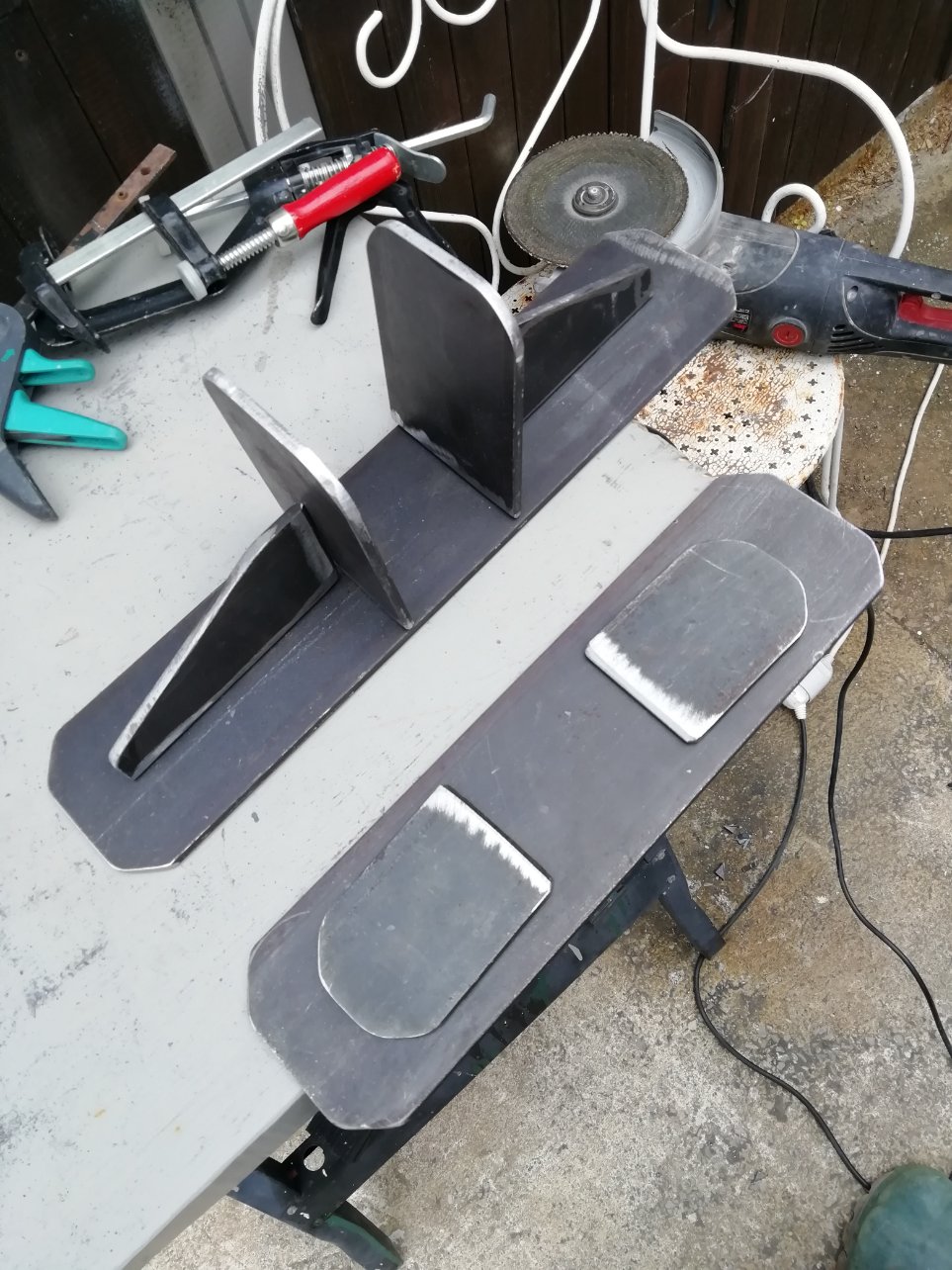

Bon voilà la suite, après quelques jours de retard (meteo grippe..) l'age du fer
L'age de la disqueuse.
Le temps de la meuleuse, faut bien arrondir un peu les angles dans ce monde de brute.
Puis viens la soudure, :pleur4: et la je me suis déçu, je m’étais un peu échauffé j'y croyais, mais là c'est pas ce que j’espérais.
Ça devrait être solide quand même.
Mais pourquoi y'en a qui font des stages de qui-qong, de yoga, et même de jeune pendant une semaine, méditation transcendantale, et autres stages de survie (ils apprennent à faire du feu avec une allumette).
Pourquoi nous les bricolos on n'a pas des stages de soudure. Y font quoi les profs de serrurerie à la retraite ? Les anciens compagnons, artistes de l'acier, je suis sûr qu'ils auraient des clients pour se perfectionner.
Je vous montre, dites moi ,
Messages : 2668
Re: Et un support de porte-vélo un
RRRAAAHHH !!! Ces souduuuures !!! :mdr1:
En fait, je devrais la fermer parce que moi, 1 cm de soudure et un trou :roll: , 8 mm et un trou :roll: , 12 mm et un trou :roll: , etc ...
Meuh non, elle est bien ta soudure. Je m'en contenterais largement !! :super:
Messages : 6173
Il te manque de l'intensité !
Est-ce que tu as fait un chanfrein sur les pièces à souder ?
Michel26
Messages : 245
prénom : Michel et Colette
Localisation : Nyons Drome
Message non lu par Michel26 »
Oui, bien sûr un chanfrein fait. Pour l'intensité j'ai réglé pour que ça amorce suffisamment bien, mais pas essayé plus fort.
C'est là que je manque d’expérience sur la forme du cordon idéale et intensité bien réglée.
Bon, j'aime bien faire ça, faut que je pratique plus.
Messages : 6787
Pas si moche que ça, ta soudure :super: pour un néophyte.
