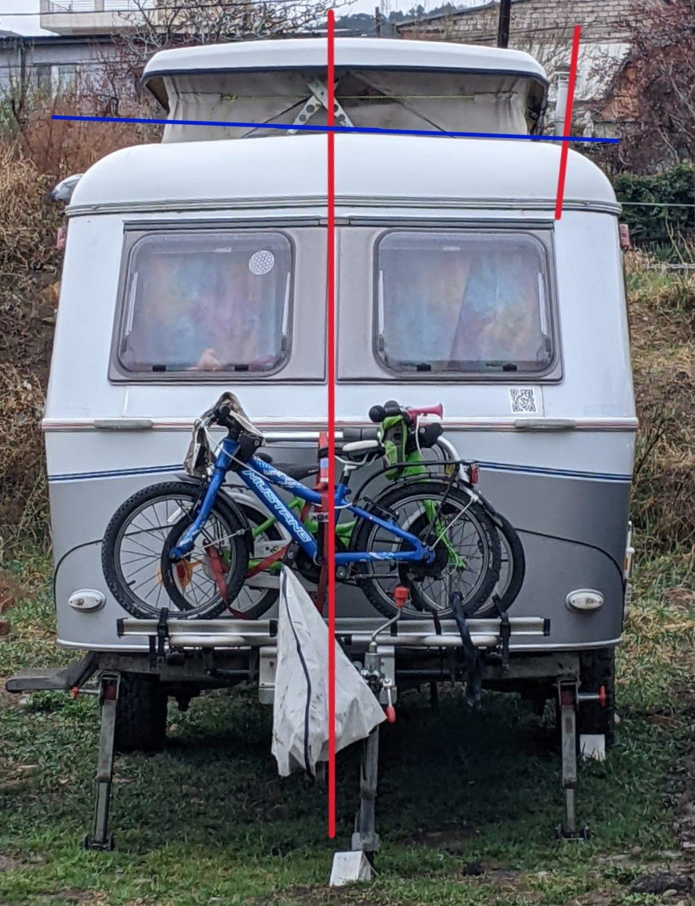

Je me pose quand même une interogation🤔 : est-ce possible que le problème vienne de l’inclinaison de la cheminée ? Si elle est légèrement penchée, une pluie venant de biais pourrait-elle s’infiltrer directement à l’intérieur ? 🌧️

Le toit n'étant pas horizontal en latéral, ta cheminée est perpendiculaire au toit, donc légèrement inclinée vers l’extérieur. CQFD.

Pas sûr d’avoir bien saisi ton commentaire, JP. Tu veux dire que la cheminée devrait être perpendiculaire au toit et non penchée vers l’extérieur ?

Ta cheminée est PERPENDICULAIRE au toit, et comme le toit n'est pas horizontal, elle penche.

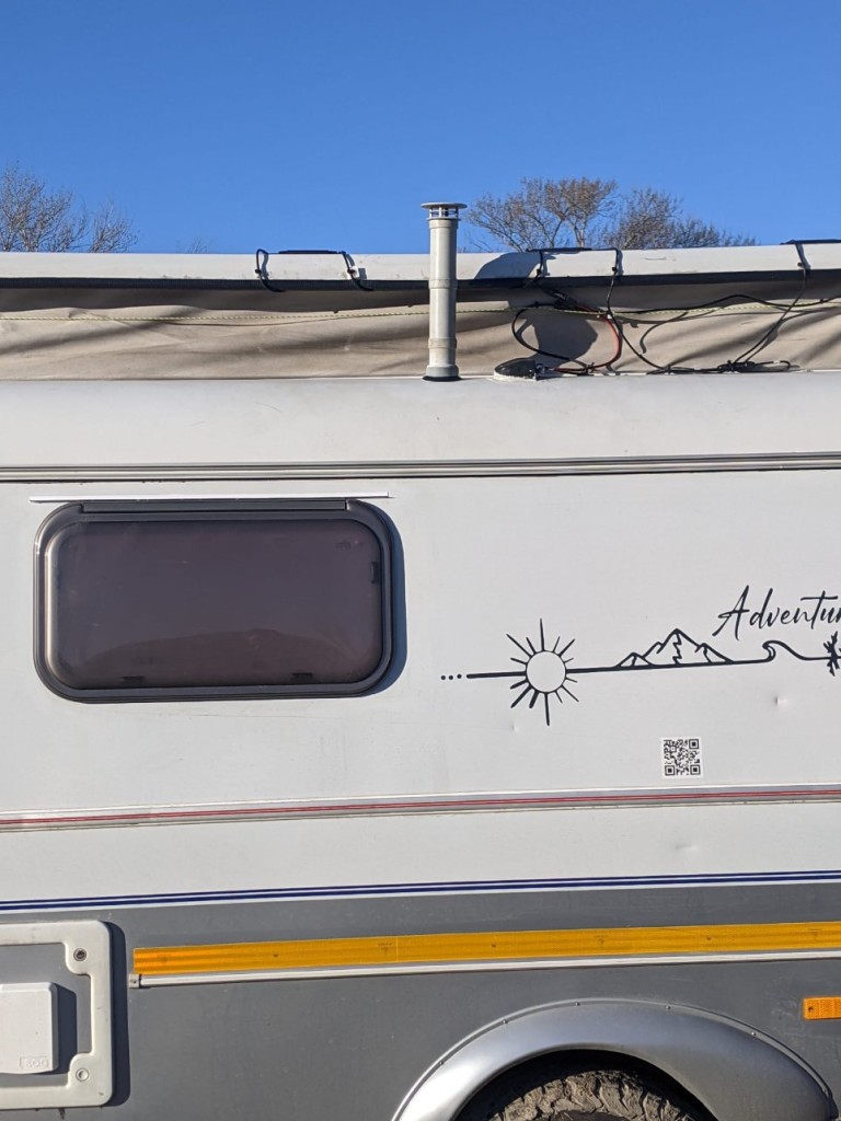

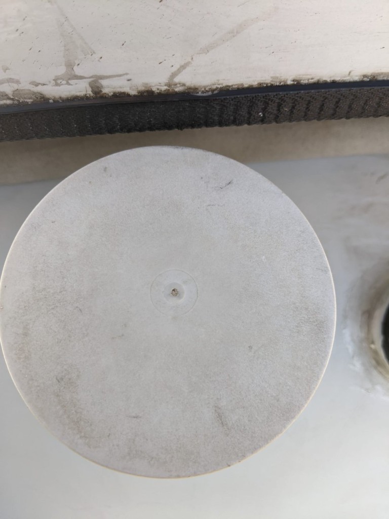

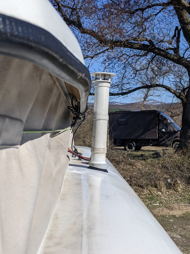

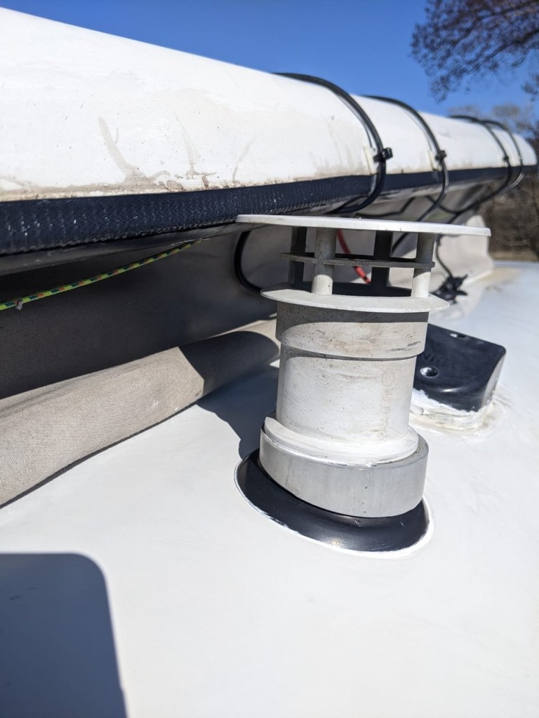

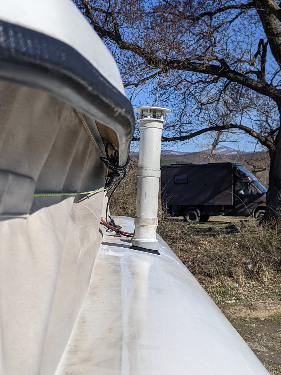

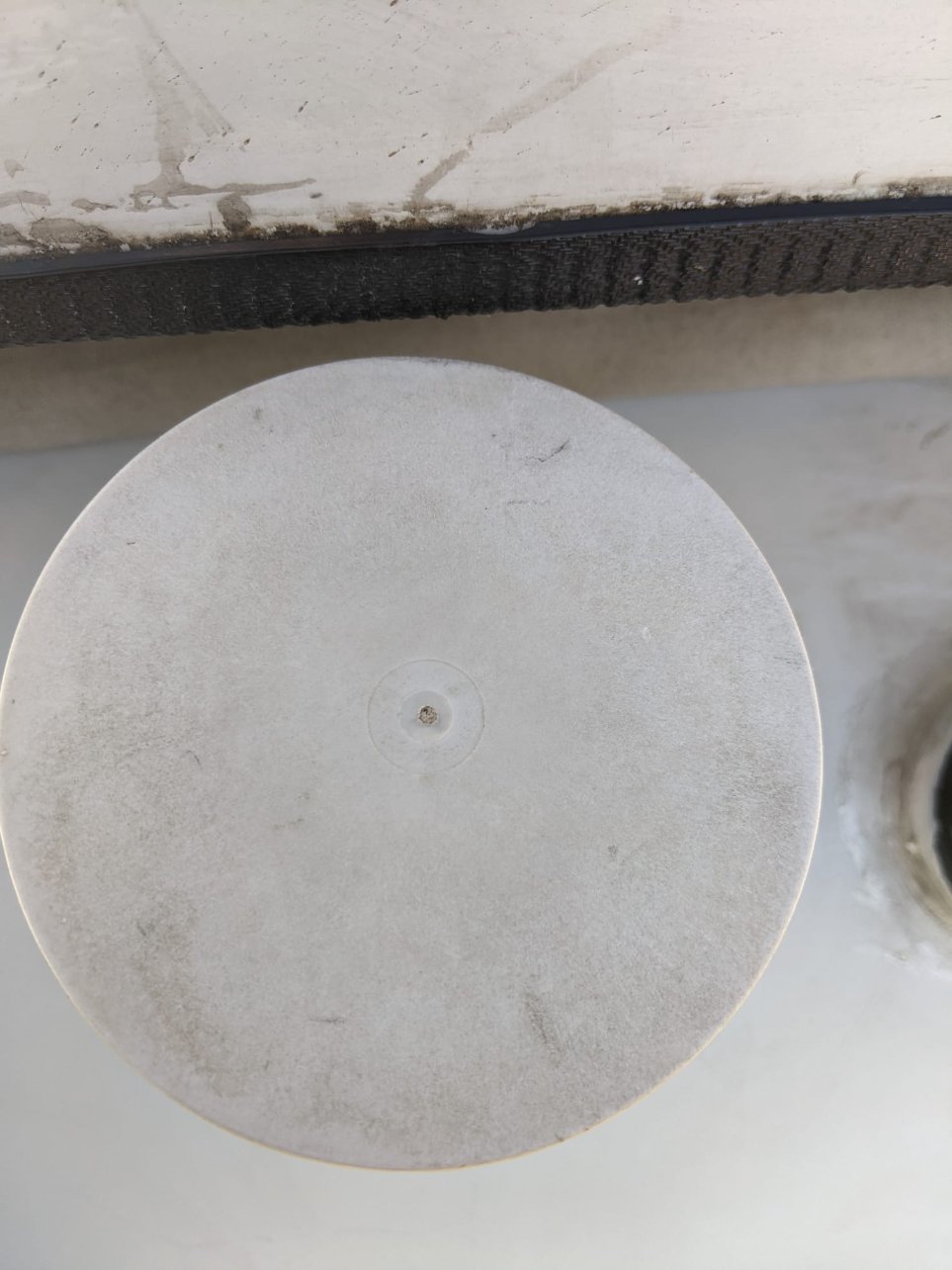

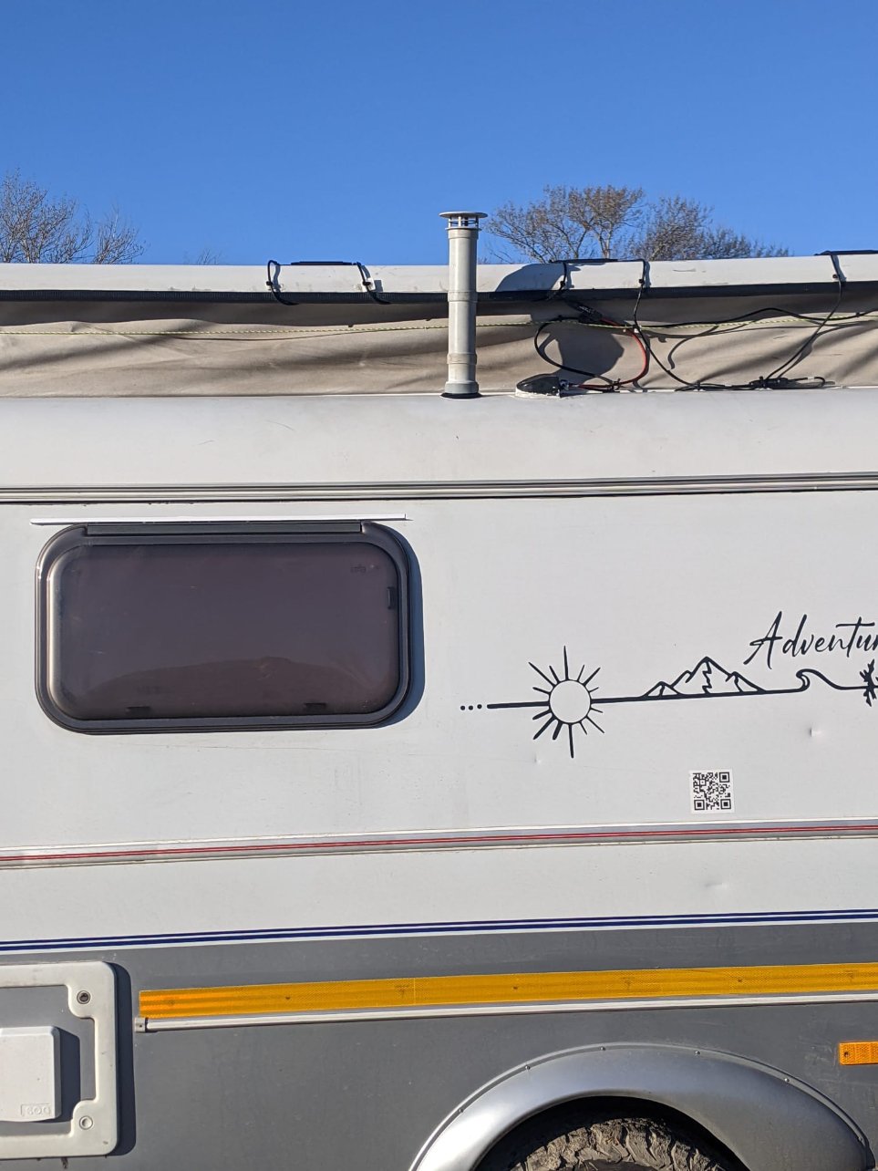

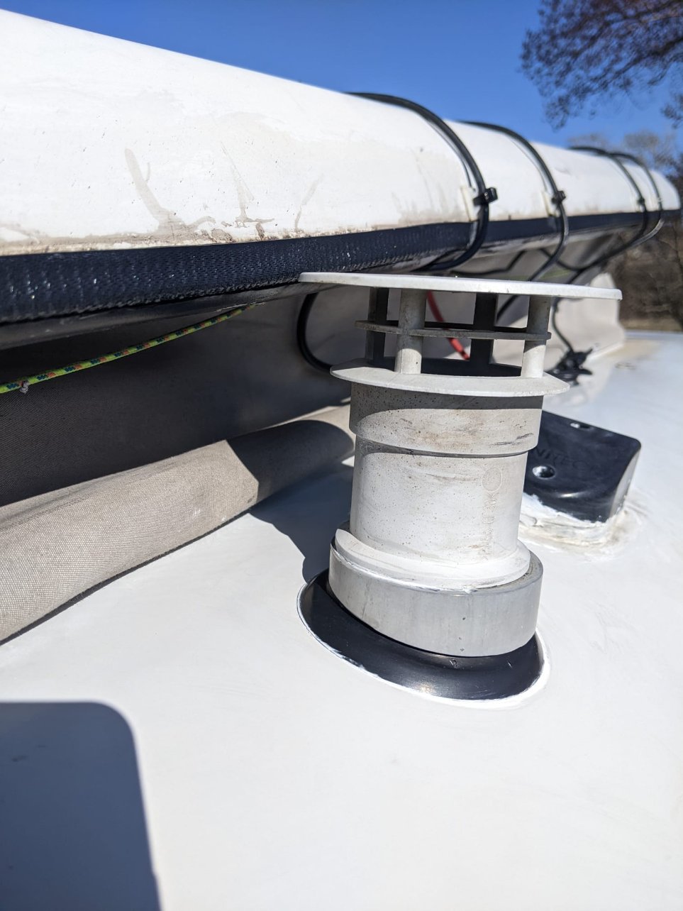

Aujourd’hui, avec le beau temps, j’en ai profité pour démonter la cheminée. Je pense que le joint en caoutchouc commence à être usé : dès que je le serre un peu, il se décolle de la paroi et rebique vers le ciel…
Comme je ne peux pas en commander un nouveau, j’ai utilisé du Sika 522. J’ai posé la cheminée le plus à plat possible et au plus près du toit pour éviter que son chapiteau ne saute à chaque fois que je lève ou baisse le toit.
J’ai vissé le plus droit possible en ajoutant un écrou sous le pas de vis pour garder la cheminée bien alignée horizontalement, et voilà le travail en photo !
Si vous vous demandez pourquoi il y a trois points sur le flanc de la caravane… Eh bien, c’est le souvenir qu’un camping-cariste nous a laissé en nous rentrant dedans lors d’une marche arrière sur un parking en Serbie. Depuis, on évite soigneusement les campings et les parkings ! 😅 et nous avons collé des bandes réfléchissantes sur toutes la caravane...
Je vais attendre deux ou trois jours, puis vérifier l’étanchéité la prochaine fois que je remplirai les réservoirs.

Messages : 6870
Re: Fixation cheminée Truma
L'extension de la cheminée ne sert que pour la neige..... Peut-être pas nécessaire au printemps. Grosse prise au vent en roulant. Bonne continuation :super:

Il neigeait la semaine dernière… Il y a dix jours en Géorgie, on avait 28 degrés, et en l’espace de 72 heures, on est tombés à 1 degré ! ❄️
Merci du conseil, je vais laisser la cheminé basse. jusqu'a présent je remontais la cheminée et je la redescends chaque matin, surtout pour éviter d’envoyer les gaz dans la toile. Après, je ne sais pas si c’est vraiment utile… 🤔
