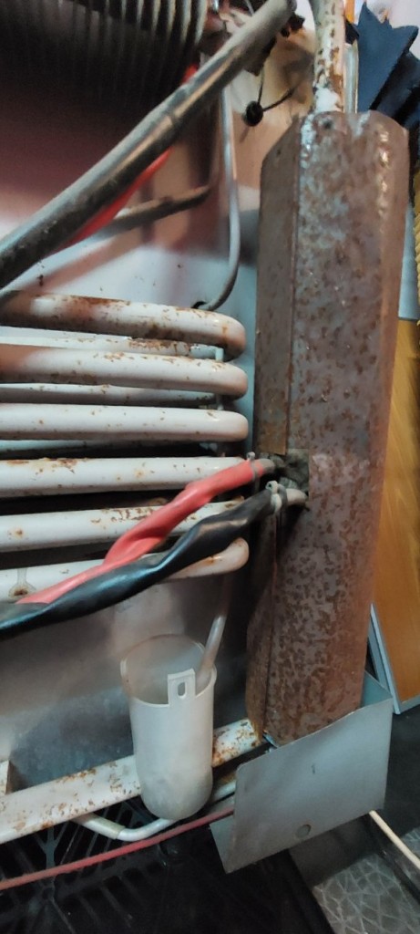

Bonjour à toutes et tous,
Je sollicité vos aides et avis concernant la panne rencontrée sur notre frigo Electrolux RM300A qui équipé notre Triton !
L’été dernier on s’est retrouvés en rade de frigo, j’ai dû le déconnecter car il faisait tout disjoncter :/ .
Je pense que ça vient de la résistance et je vous sollicité donc sur le sujet.
J’ai deux résistances, pour le 220 et le 15 V.
Dois je changer les deux ?
Comment tester la résistance pour savoir si elle est vraiment la source du problème ?
Merci pour vos retours que je sais toujours efficaces !
Victor
Messages : 21248
Re: Panne frigo RM300A
Si la résistance 12 v fonctionne pourquoi la changer, à moins que ça ne vaille que quelques roupies...
Pour le 240 v, prendre un ohmmètre et tester la résistance, si il affiche « 0 » ⇒ ta résistance est en panne (court circuit interne). Il indique une valeur infinie « OL » ou « ∞ » ⇒ ta résistance est en panne (coupée). Une valeur apparaît à l'écran ⇒ ta résistance est OK. Bien sûr résistance déconnectée du frigo.

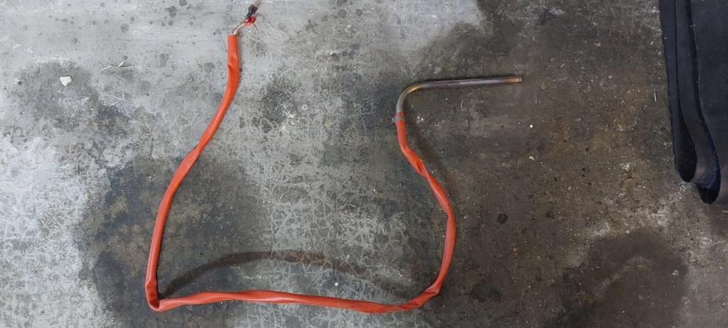

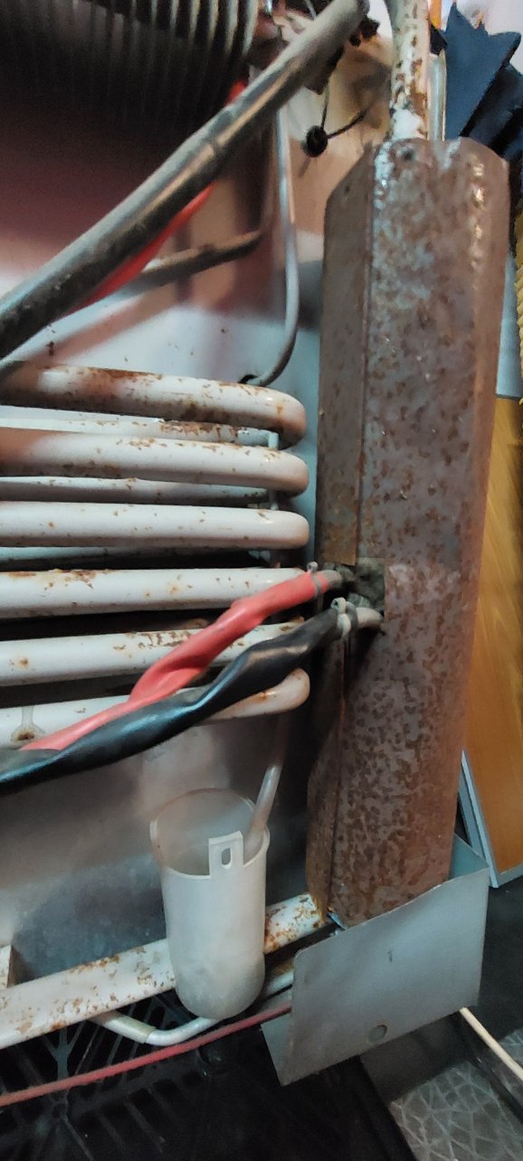

Je reviens sur mon dernier message concernant mon soucis de résistance.
Après vérification, c'est la terre qui fait tout disjoncter.
Je vais donc remplacer la résistance 220 v.
Sais tu si tous les modèles sont ils compatibles ?
J'ai fait des recherches sur la toile, je vois des modèles similaires mais je n’arrive pas à en trouver spécifiquement pour mon RM300A.
Merci si tu peux éclairer ma lanterne :taré1:
