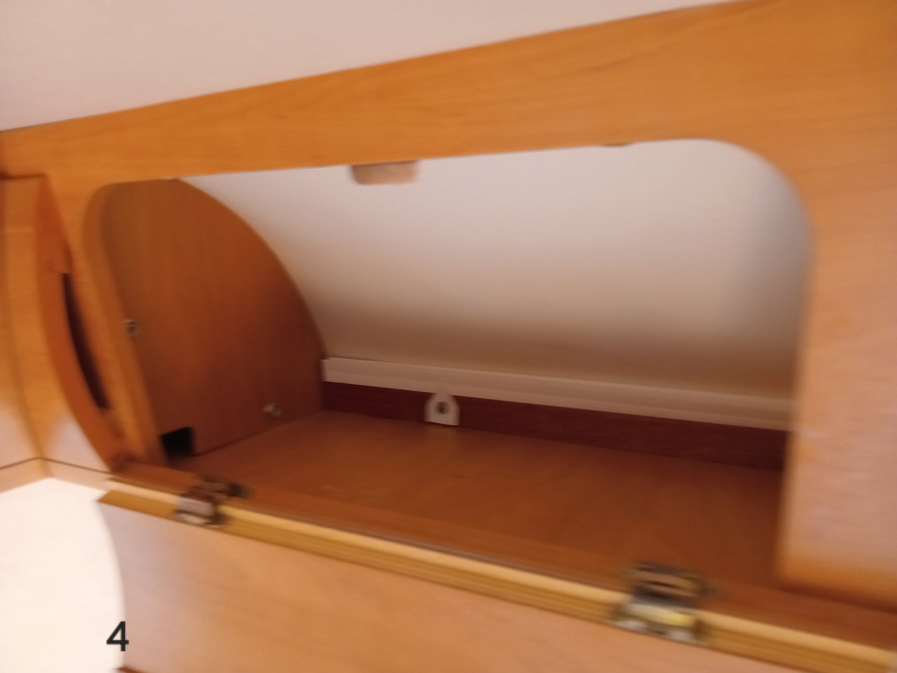

Montage monté lit et rail de porte de placard pour mise en place de la table dînette.

Un seul mot, SUPER :super:
Messages : 21295
Re: La Triton de Paperiba
Où as tu trouvé le système métallique et vérin gaz ??? Une adresse, un lien .....
Messages : 6797
Super l'idée du rangement de la table sous le lit :super:

:hello: pour tout dire j'ai cherché un peu partout et puis finalement je suis allé sur Amaz.....et j'ai pris la marque Vevor, mais il y a d’autres, faire attention au poids bien sûr. C'est vraiment top et facile à monter :super:
Paperiba
Messages : 106
Enregistré le : ven. 28 févr. 2025 19:44
Modèle de caravane : Eriba puck 1988
prénom : Pierre, Muriel
Localisation : Aubagne
Message non lu par Paperiba »
Pour la table je l’avais déjà fait sur : eriba : Pan Familia mais le lit était fixe il ne se levait pas. Là je me suis mis à la pose du panneau ☀️ je mettrais des photos du montage, il me tarde de finir pour profiter : Cara : j’ai eu une galère de feu stop heureusement vu et résolu avant les premiers départs. : Cara :

Ah, j’oubliais, j'ai modifié la longueur des barres de levage pour les adapter à la largeur du lit sinon ouvert ça raie le plafond : LOL : à + :jesors:
