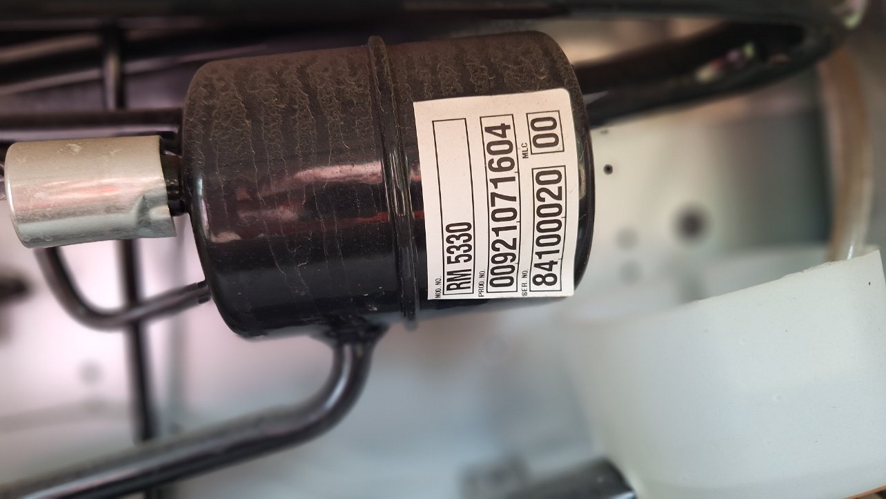

Je viens de refaire un essai sur la position gaz de mon frigo avec une bouteille pleine . Il s'éteint au bout de 30 mn 1h ...
C est un RM5330 Dometic.
Ce qui est traître c est qu'il s'arrête sans que tu le saches la flamme s'éteint et plus rien.
Merci si vous pouvez m' aider.

Bonjour à tous .
Je viens de refaire un essai sur la position gaz de mon frigo avec une bouteille pleine .il s éteint au bout de 30 mn 1h ...
Ce qui est traître c est qu il s arrêté sans que tu le sache la flamme s éteint et plus rien .
Merci si vous pouvez m' aider .
