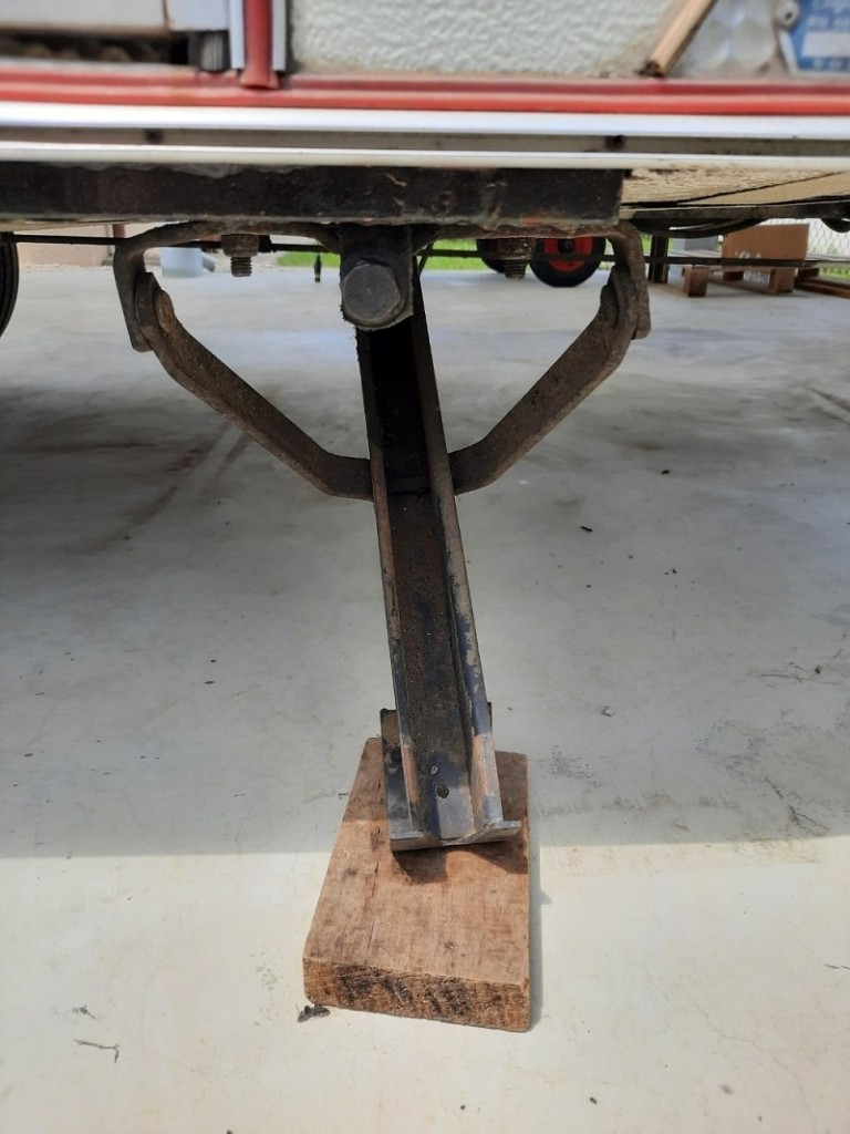

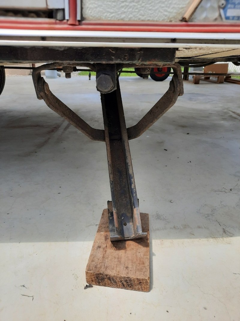

Vérin de stabilisation tordu sur Puck
Message non lu par Manusard »
Bonjour, j'ai un vérin de stabilisation qui est tordu, je pensais le démonter, il y a deux vis à l'avant, mais le bout qui maintient la vis est soudé.
Quelle procédure à employer ? Peut-être juste ôter la goupille en bout ?
merci d'avance.

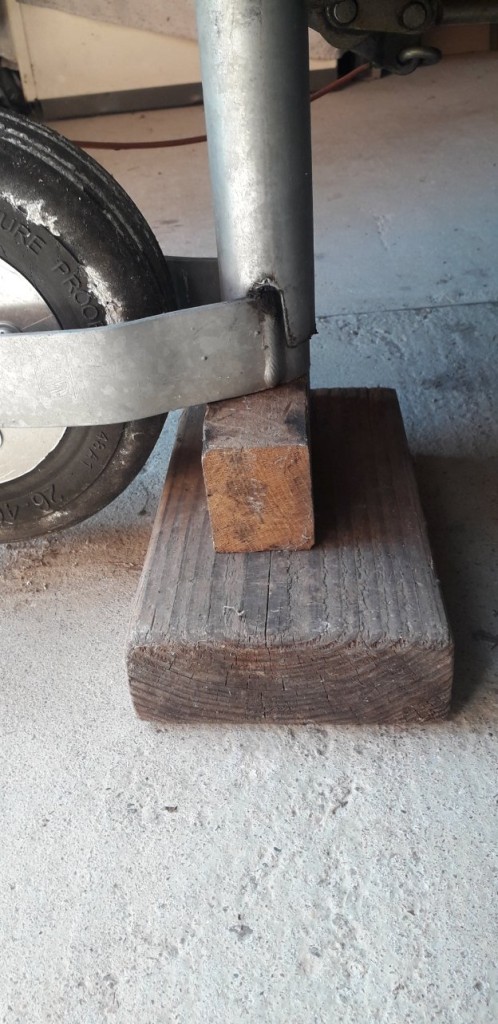

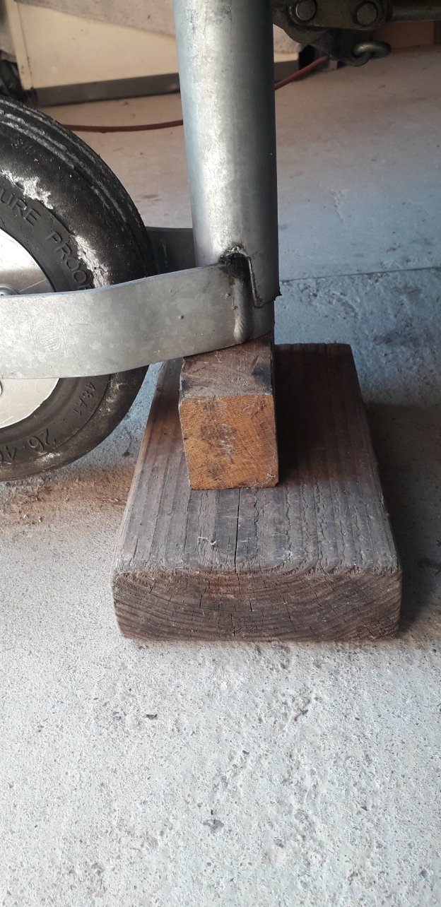

Au fait, j'ai une question subsidiaire d'apprenti caravanier ;-) : quand on arrive au camping , il faut bien mettre la caravane horizontale et donc que les roues de la caravane ne touchent pas le sol ? :gene2:
Messages : 2769
Re: Vérin de stabilisation tordu sur Puck
Les vérins servent à mettre la caravane de niveau et stable et soulager les amortos et pneus. Pas à décoller les roues.
Je ne décolle les roues que pour l'hivernage en commençant avec ces vérins puis rapidement en m'aidant d'un cric hydrau ou à vis. Ces stabilisateurs ne sont pas là pour remplacer Hercule, le gars qui rit quand il circule. (ou recule).

Merci, Bruno, pour cette réponse rapide, mais si on veut la mettre à l'horizontale en camping, on est obligé d'au moins surélever une roue ?

Manusard a écrit : lun. 16 juin 2025 15:23 Merci , Bruno , pour cette réponse rapide , mais si on veut la mettre à l'horizontale en camping , on est obligé d'au moins surélever une roue ?
Pas du tout.
1- Il faut que les 4 vérins soient en appuis-sol un peu forcé (Contact + 1 tour ou 2)
2- À partir de là, tu mets le niveau à bulle sur le seuil de porte et tu ajustes les inclinaisons latérale & horizontale
Il se peut que sur un terrain de moto cross tu sois amené à décoller une roue (de la caravane, pas de la moto de cross) pour avoir la bonne bulle.
Mais ce n'est pas nécessaire.
Mettre de niveau droite gauche par les stab AR, puis, par la roue jockey, mettre de niveau AV/AR, baisser les stab AV. Si trop de dévers utiliser un cric sous l'essieu.
Avant de vouloir décoller les roues il va te falloir "vachement" lever la belle, car il y a des suspensions sur ta caravane et plus tu lèves, plus les roues descendent !! :hehe:
Manusard a écrit : lun. 16 juin 2025 14:11 Bonjour, j'ai un vérin de stabilisation qui est tordu, je pensais le démonter, il y a deux vis à l'avant, mais le bout qui maintient la vis est soudé.
merci d'avance.
Les stab sont fixés par 3 boulons (vis + écrou), deux coté extérieur et un en bout de la vis, retirer la goupille ne sert à rien.
Une : Photo : se serait explicative !!!
