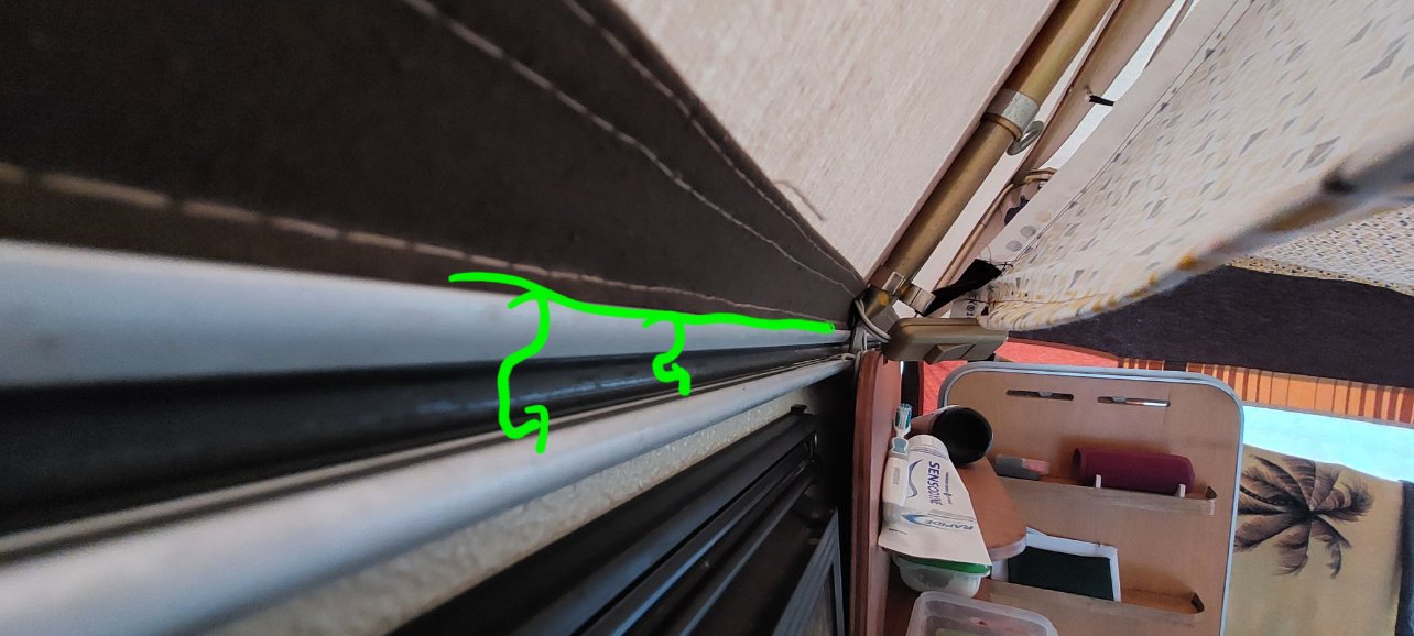

Hello a tous , je rencontre un souci d'étanchéité entre la glissière où passe le passepoil et l'auvent .
Par pluie modérée , l'eau passe autour du passepoil de l'auvent et la glissière.
Je ne sais comment remédier au truc : resserrer la glisiére ou changer le passepoil !
C'est l'auvent d'origine

Et photo de là ou ça fuit ;
Merci par avance de vos tuyaux

Ce n'est que le vieillissement des coutures, l'eau passe par les piqûres de l'aiguille dans la toile.

Bon alors un produit magique qui bouchera les trous de piqures alorsLes Comtois a écrit : ven. 25 juil. 2025 19:51 Ce n'est que le vieillissement des coutures, l'eau passe par les piqûres de l'aiguille dans la toile.

Comme imperméabilisant, j'ai adopté un système vu sur le Tube à You. Un mélange de White désaromatisé et de Rubson pour joints de SdeBain.
Comme proportions: 1 volume de Rubson pour 4 de White. La rigolade c'est pour mélanger correctement.

Certes j'avais fait ça pour une tente Maréchal, le problème c'est que ça réticule le mélange et pour appliquer c'était la merdouille sur une toile monté tendue.
J'ai toujours du Dip Étanche incolore je vais effectivement commencer par ça .

Nous n'avons jamais pu l'installer, la matière est trop rigide, la bande arrive roulée et ne se détend plus.

Je reconnais que le montage de cette bande est plus facile quand il fait chaud que pendant l'hiver et elle n'empêche pas le suintement en cas de pluie forte.Ddu01 a écrit : sam. 26 juil. 2025 10:55surtout n'achète pas BANDE DE PROTECTION POUR ERIBA à clipser sur la gouttière de la caravane auvent monté.
Danielle
Montage au maillet en bois.

A acheter au comptoir de la carrosserie à Toulouse.
https://www.comptoir-carrosserie.fr/rec ... 27&x=0&y=0
Produit qui se monte en 3 minutes, souple et ne prend pas de place car il peut se rouler.
Profil à armature métallique spécial 427.

Comme déjà dit il faut installer la bande de protection plastique par temps chaud après l'avoir laissée chauffer un moment sur le capot de la voiture, et le faire à deux, quatre mains ne sont pas de trop.
Cela améliore bien les choses par grosse pluie en drainant l'eau venant du toit aux extrémités de la caravane ; c'est autant de moins à la jonction caravane/auvent.

Ha OK je vois le truc : ça "empêche" la pluie qui vient de l'Eriba, mais celle de l'auvent avec sa pente inversée ! Hein ! HEIN ? Comment qu'on fait alors ?
