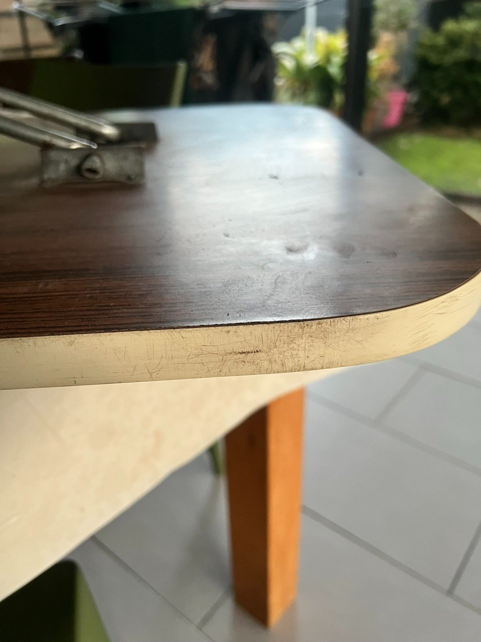

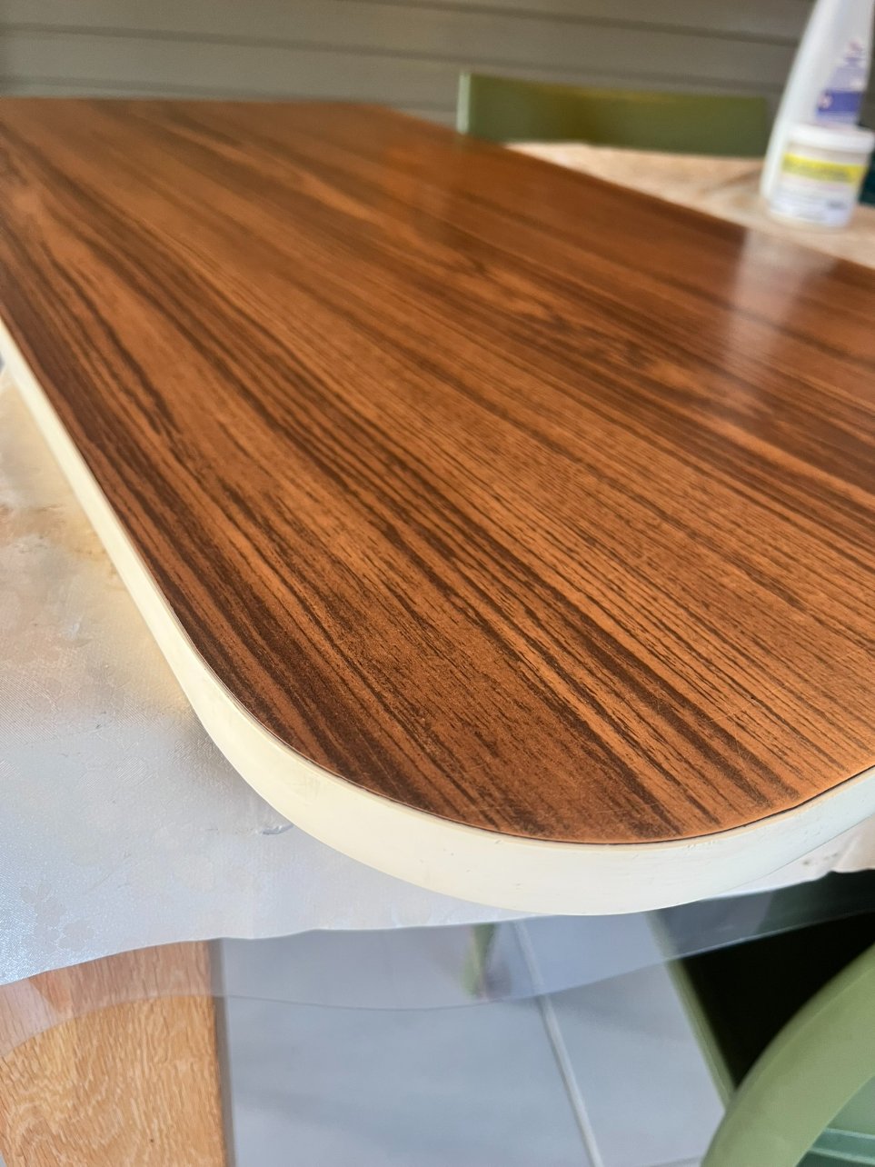

Bonjour à tous
J'espère que vous avez passé un bon 14 juillet !
Ici pas de travaux sur Sunny, comme prévu repos pour mamie (et moi aussi
Normalement les travaux devraient vite reprendre (même s'ils annoncent 2 jours très chauds
), Monsieur G est en grandes vacances donc ce que je ne pouvais pas faire seule devrait avancer plus facilement. Je vais profiter de la chaleur pour nettoyer les derniers rails au tampon Jex + jet d'eau.

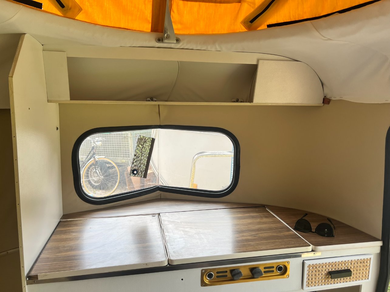

Sinon ma petite Sunny a récupéré une table d'origine avec tablette mais pas sûr que je l'installe car monsieur n'est pas très fan, il a peur de se cogner, nous avons besoin de faire des tests avant
J'avais prévu de faire une table dans un morceau de sapin et de la teinter en foncé avec un chant blanc pour reproduire le dessus de la cuisine mais là c'est plus rapide car j'ai juste à la nettoyer, en plus il y a le pied et tout et tout... Et justement, il y a le pied et tout et tout et surtout presque TOUT le reste...
Je voulais garder le secret mais je pense que vous allez vite vous en rendre compte car je sais que certains ont un œil très affuté sur les photos.
A ce propos, je vais essayer de faire moins de photos d'ensemble et plus de photos de détails pour que vous ayez encore un petit effet de surprise pour la fin des travaux.

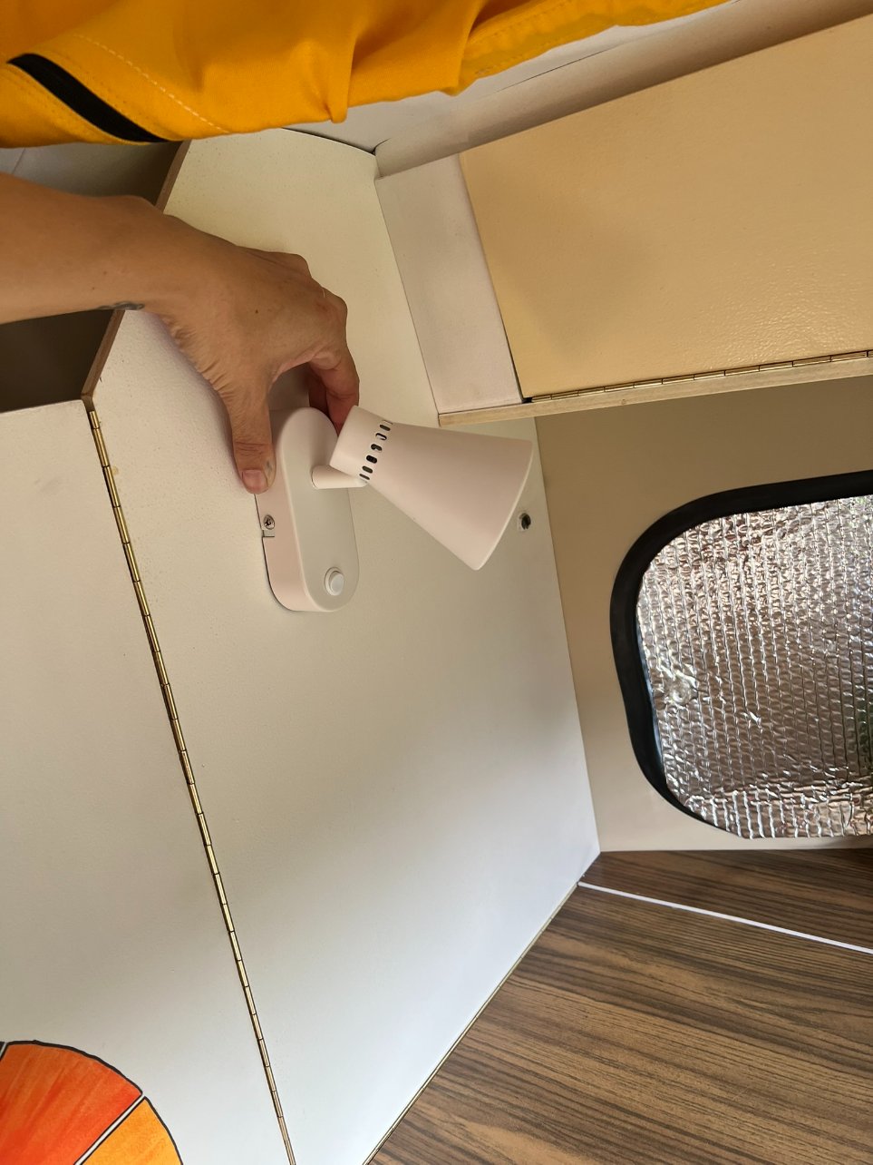

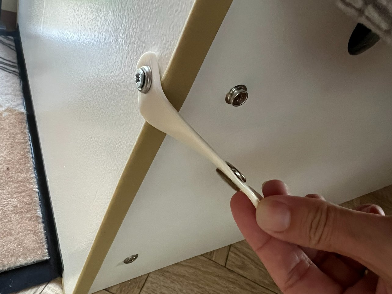

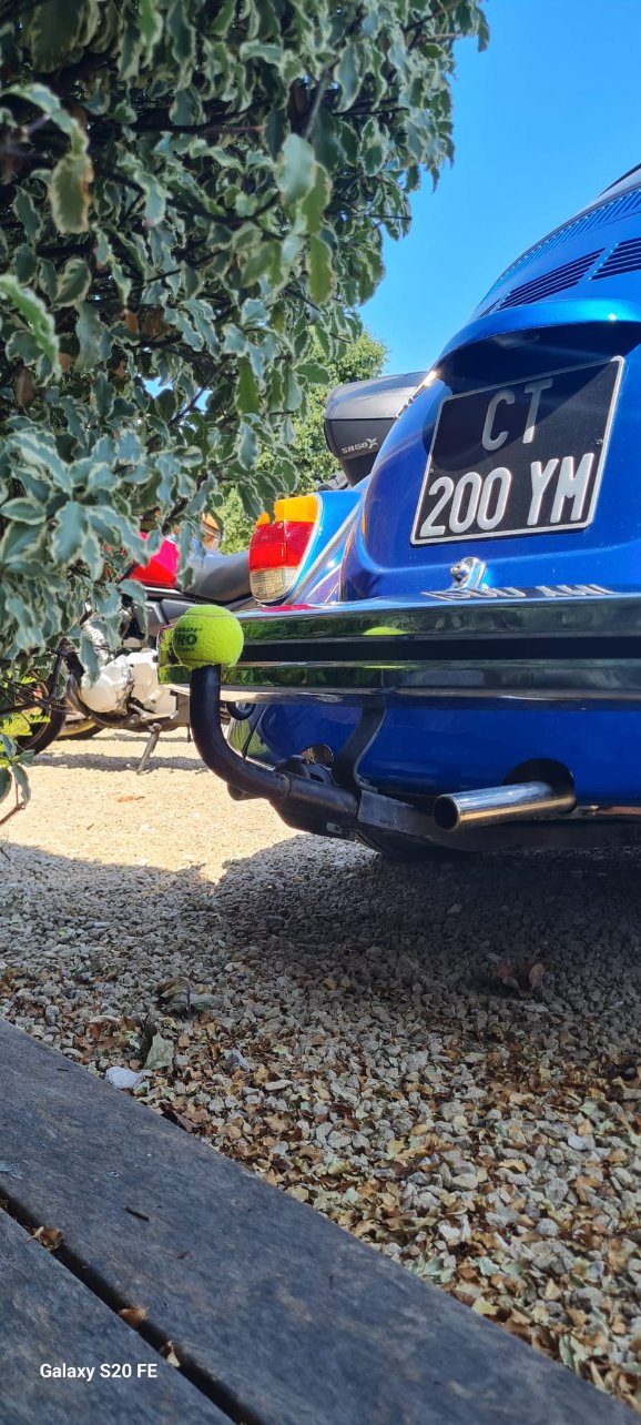

Bonjour à tous
Bon alors quoi de neuf chez les foufous du Sud-Ouest?
Et bien faut avancer et mettre un bon coup de collier quand il ne fait pas trop chaud et qu'on ne bosse pas, sauf ce week-end car ce sont les fêtes de village (genre Féria de Dax ou Bayonne mais en mode mini village).
Du côté de monsieur G, il a enfin doté ma petite Cox d'un attelage, et oui pour tracter Sunny ça pourrait aider!
Si vous vous souvenez, j'avais trouvé un attelage d'origine VW à Toulouse à Noël.
Il en a fait une Cox de sport en y ajoutant une boule de tennis, bon ça fait rétro mais j'aime moyen
L'électricité c'est pas ça, on a un petit beug, (les feux qui s'allument quand ils sont éteint, le cligno qui ne s'allume que en même temps que le feu stop....) il va vite trouver! (il a intérêt
(Je sais qu'il manque les tirets sur la plaque arrière, faut que je m'en occupe) De mon côté j'ai bien avancé le chantier cuisine.

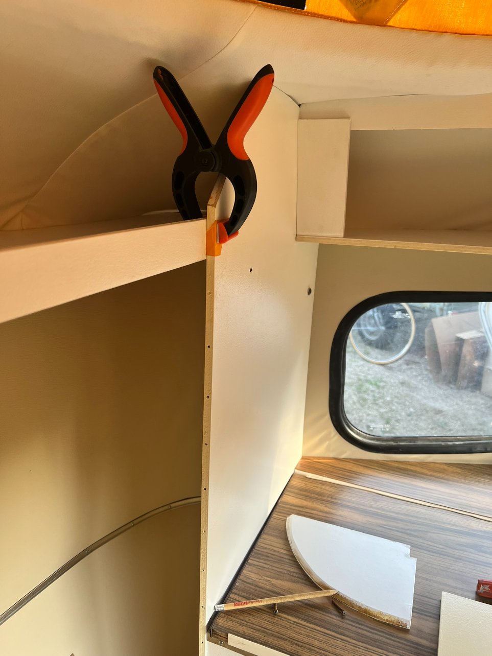

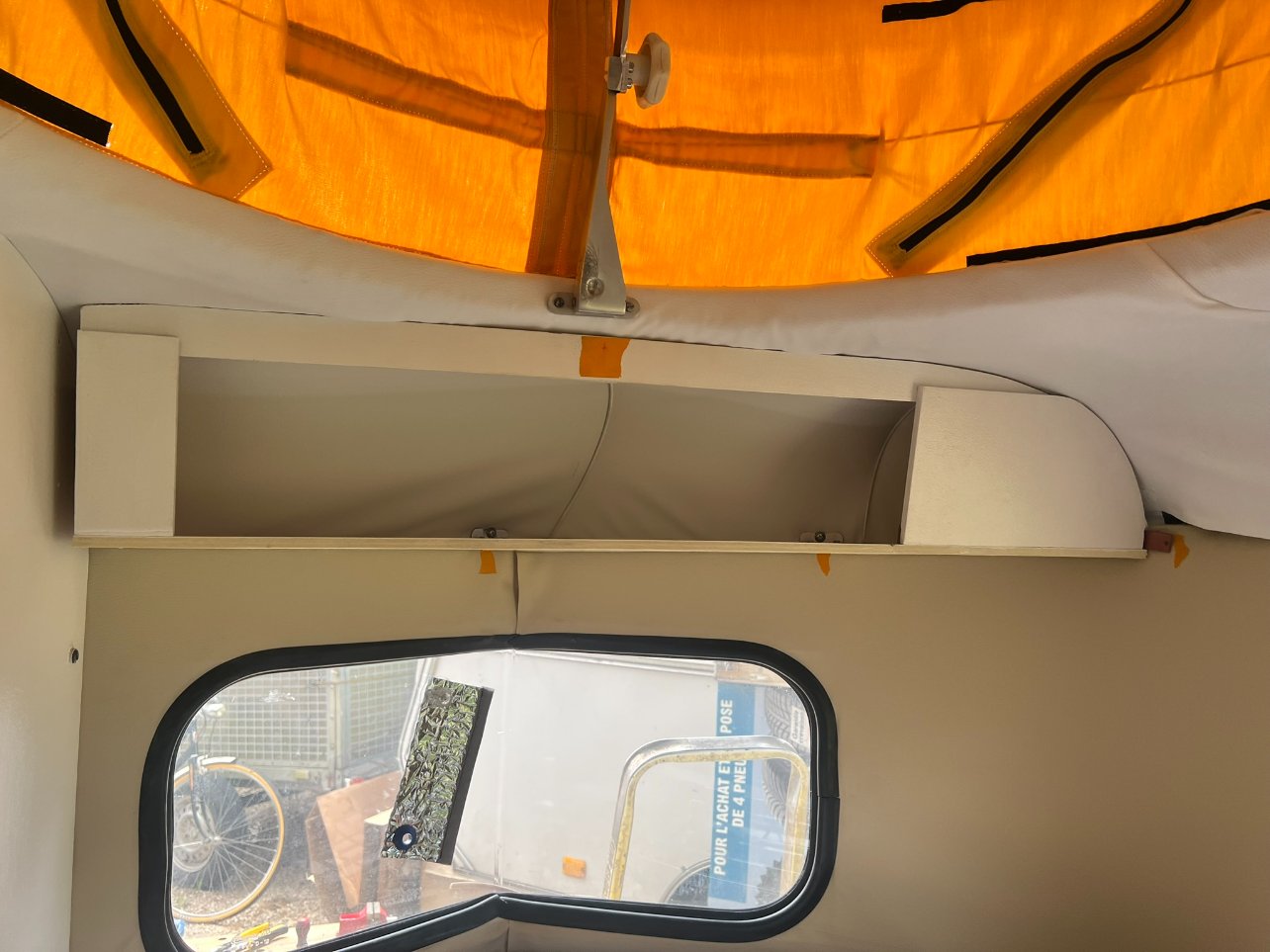

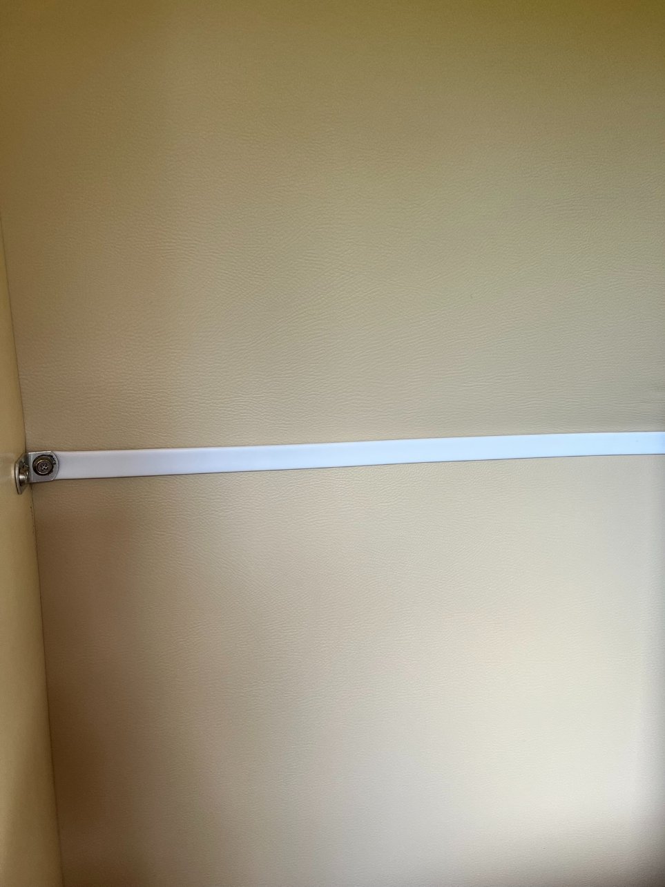

J'ai suivi les conseils de Yann, j'ai changé de sens de remontage et je suis partie par l'avant. Gros chantier pour tout ajuster encore une fois, mais mon dieu... QUELLE SATISFACTION!!! J'en suis toute émoustillée, la larme à l’œil car on a l'impression d'avoir fait un énorme bon en avant et tout le simili un peu baillant ne se voit plus

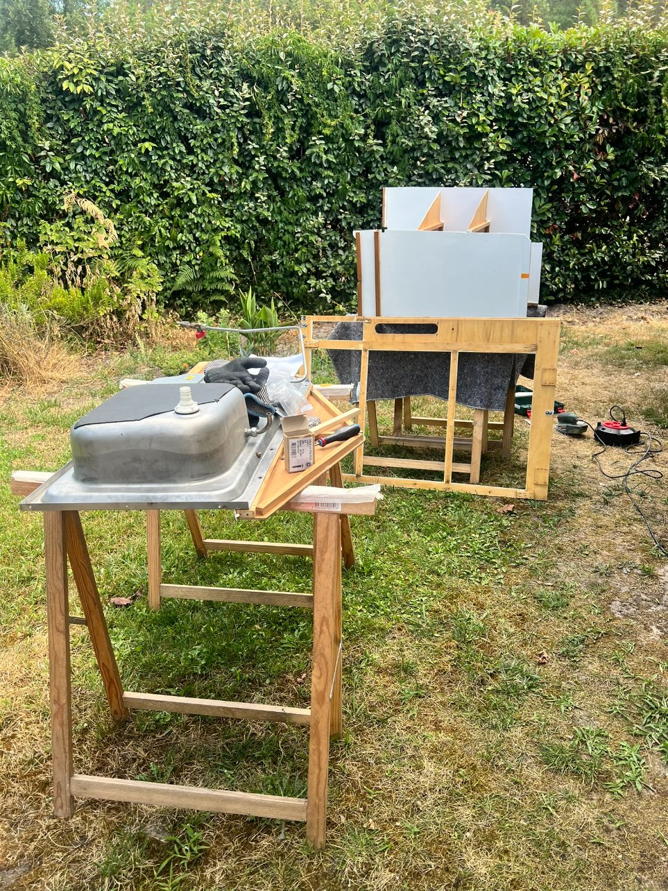

J'avais dit que j'en montrerai moins pour vos garder un peu de surprise donc voilà pour le résultat de deux jours de bataille et de grand bonheur (à la fin).
Le chantier d'hier, j'ai plus de place sous l'abri car il y a une autre demoiselle alors je m'étale sur l'herbe avec les moustiques
Après l'ajustement, bien penser à mettre les vis de maintien, les équerres et les petits détails (ici support gaz) qui seront compliqués à mettre une fois la cuisine en place, et croyez moi, même pliée en deux je me sens très très grande et contorsionnée pour tout visser!

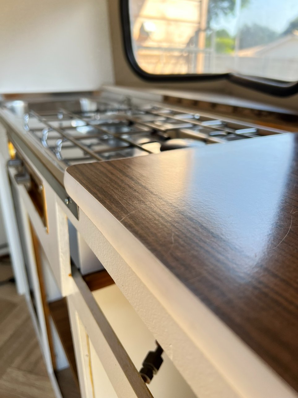

Et quand ça avance comme on veut on fait quoi ? On s'assoie, on regarde, on prend le temps (ou son pied), ça fait du bien...
Cuisine et côté penderie OK, détail de mon dessus de cuisine qui brille (et j'en suis fière)
Donc à l'intérieur il reste encore :
- Fixer les assises.
- Terminer la penderie (ça va être chaud car il faut ajuster encore et encore).
- Poser le meuble haut de la cuisine (ça va être très très très chaud vu comment il se présente).
Puis toutes les petites finitions mais ça c'est que du bonheur.
Et puis bien sûr, les rails à l'extérieur et surtout mon gros point noir.... la fenêtre basculante que j'arrivais pas à poser l'année dernière mais maintenant à côté de Sunny il y a l'autre Puck qui a cette fenêtre en place comme modèle.
Fin des travaux pour cette semaine, je vous souhaite un très agréable week-end à tous, je vais me reposer les bras, le sourire au lèvres !

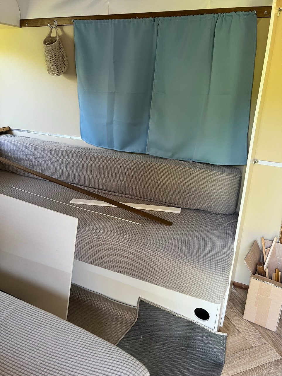

Merci beaucoup Yann et David, moi aussi j'ai un peu redécouvert ces assises, avec beaucoup de plaisir, surtout car elles sont maintenant dans Sunny.
Bon je n'ai toujours rien fixé au sol, j'attends que tous les meubles soient en place et après je fais plein de trous dans mon plancher

Hier j'ai passé une bonne partie de la journée avec Sunny et pourtant, rien de très "spectaculaire" à montrer...
Mais quelques bonnes choses de faites, tout d'abord le meuble haut cuisine, j'étais très septique sur sa pose...
A savoir que ce meuble est maintenu par : une vis en haut qui traverse le toit, deux fixations intérieures qui arrivent dans la structure au dessus de la baie, trois à gauche qui traversent la penderie et une dans la structure à droite qui sort d'une patte en métal.
J'ai profité des bras de monsieur car tenir un meuble à l'intérieur et le visser à l'extérieur... faut avoir de sacrés longs bras!
J'ai fixé d'abord les parties au dessus de la baie avant pour que la vis qui passe dans le toit ne soit pas trop soumise à des tensions et que ça n'abime le polyester. Puis il a fallu rapprocher la partie penderie pour la visser. Il ne me reste que la patte de droite à fixer mais d'abord je dois reprendre un peu le simili dont deux agrafes ont sauté
La mise en place, les scotch orange bien utiles pour me repérer. Voilà la bête enfin posée (sauf à droite).
Le dessus tout cracra de la cuisine je l'ai juste mis en place pour vérifier les fixations, je vais le refaire tout propre semaine prochaine quand j'aurai reçu des chants avec des rebords. Et pour le bout d'isolant collé sur la baie avant : ben c'est un test! J'ai fait un pare-soleil isolant pour ma voiture avec de l'isolant porte de garage, je coupe à la forme, œillets, ventouses et hop super efficace, pratique à poser et prend peu de place. Ici je teste depuis 2 jours la tenue de la ventouse sur du plexi (car le verre tient), bon ben validé ! J'en ferai donc un pour chaque vitre de la Puck. Elle a des rideaux occultants et thermiques mais ce sera toujours un plus pour l'été je pense (et l'hiver aussi) Derniers travaux (ben oui sinon vous vous demandez ce que j'ai fait de ma journée
) reprise des étagères de la penderie pour l'ajustement final (et c'est chaud patate...je suis pas très douée, un peu de scie sauteuse et je tâtonne avec ma ponceuse) Je pense que je vais rajouter des tasseaux car la partie supérieure était collée dans une fente et là ça ne marche plus, en plus ça me permettra d'avoir des supports pour un autre aménagement que j'ai en tête...mais plus tard...
Il est temps de tout ranger, une belle journée avec ma petite qui s'est fait une amie de passage.

Encore un gros morceau d'habillage mis en place définitivement !
Cependant, tu mets tes meubles avant le cache vis de rail central ? Ça ne va pas être pratique au niveau de la penderie !

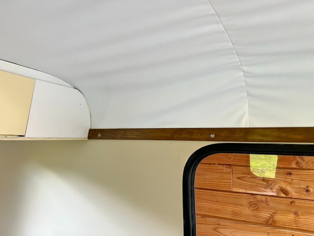

Le cache vis c'était un point noir...et effectivement à la penderie ça ne passera pas.
Je n'arrivais pas à trouver de cache vis et je ne voulais pas me retarder sur la pose des meubles, en plus cela me permet de voir où sont les fixations dans la structure...
Honnêtement s'il n'y en a pas dans les meubles ça ne va pas trop me gêner et ce rail tout propre je l'aime bien
La petite tablette est elle juste posée sur le rail, on peut mettre le cache vis avant fixation à la planche verticale (ce qui est prévu)
Je dois recevoir un cache vis mardi mais je suis septique sur le produit, je vais tester on verra ce que ça donne.

Tout d'abord grande fierté, test attelage Cox: OK
Crash test avec une vieille remorque et un petit tour jusqu'à la déchèterie.
Je crois que la Cox a pris peur en allant à a déchèterie car panne de batterie en repartant, c'est pas comme si on avait un coupe circuit pour les périodes où elle ne tourne pas pour protéger la batterie...
et que madame sort presque toutes les semaines en ce moment... Elle est finalement repartie toute seule
Par contre, Il va falloir que je trouve un autre type de rétro, le mien risque d'être trop juste et il ne tient pas assez bien pour y mettre une rallonge (quand je roule trop vite.... oui oui ça arrive.... ou trop de vent.....il se replie

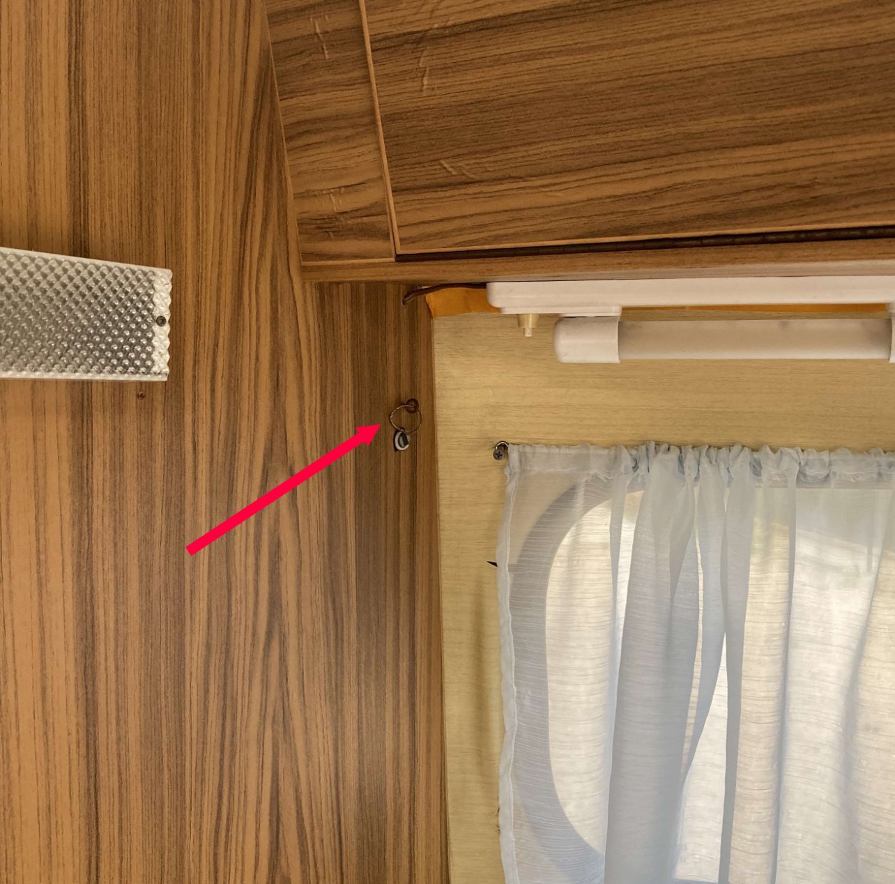

Enfin, hier soir, après une grosse journée de boulot, petite détente en terminant de nettoyer et refaire le dessus de la cuisine, il me restait les deux battants. Au menu: décrassage, changer les chants (j'ai reçu ceux avec des rebords), changer les charnières piano, changer les crochets d'attache et je remets le tout à sa place. Ravie que le mélaminé soit si bien revenu après nettoyage et polissage.
Les chants des battants sont blancs alors que les autres sont blancs cassés, dommage mais j'ai rien trouvé d'autre...
Je pensais aussi m'en servir comme cache vis pour le rail mais même si la colle tient bien sur le bois ça n'ira pas sur le métal, faut que je trouve autre chose. Petite photo le jour où Sunny est arrivé à la maison, ça me semble si loin.. et finalement après avoir fait tous ces travaux, il n'y a pas tant de différence visuellement. Et le système pour attacher la tablette:
Il y a un système d'aimant qui fonctionne très bien et il y avait un anneau en fil de fer (flèche rouge) qui se met dans un crochet de la tablette: soit je remets un anneau soit autre chose... soit rien... Vous avez quoi sur les vôtres ? Pour l'autre tablette, je ne trouve plus de photo mais de mémoire c'était une chainette qui pendait du meuble haut (j'ai encore le trou de fixation dans le meuble) et qui tient le crochet (piton) de la tablette. De ce côté, n'ayant pas d'aimant, il faut absolument que je remette quelque chose pour maintenir la tablette ouverte.
Le plus simple et qui n'abimerait rien en roulant, ce serait une petite cordelette style macramé... si vous avez des idées ou des photos des vôtres je suis preneuse !

Bonjour Constance,Sunnypuckette a écrit : jeu. 31 juil. 2025 08:43 Par contre, Il va falloir que je trouve un autre type de rétro, le mien risque d'être trop juste et il ne tient pas assez bien pour y mettre une rallonge (quand je roule trop vite.... oui oui ça arrive.... ou trop de vent.....il se replie)
Autre détail dans le même registre: support de plaque.
Nous avions longuement échangé sur ce sujet et je ne souhaite pas relancer le débat mais juste vous montrer l'option choisie pour ma petite.
Pour rappel: je risque de changer de plaque assez régulièrement et je dois le faire vite
Pour ton retro, je n'ai pas vu de Cox avec Puck ayant d'autre que celui de la portière. après, si tu vois pas le long de la Puck, essaye de voir si tu peux trouver un rétro d'aile pour Cox. Pour ta plaque, je croyais que tu avais vu avec la DRIRE pour immatriculer mamie ? Mes souvenirs ne sont pas les bons ? Parce que si elle est immatriculée, peu importe le tracteur.
Sinon, comme j'ai retiré le rail central sur ma Triton, j'ai encore le cache vis qui va dessus. bon, il n'est pas très souple et te l'envoyer risque d’être compliqué sauf si un BZH descend vers chez toi. Mais je peux voir si je peux le rouler au sèche-cheveux

Hello,lamenuis a écrit : jeu. 31 juil. 2025 16:15bonjour Constance,Sunnypuckette a écrit : jeu. 31 juil. 2025 08:43 Par contre, Il va falloir que je trouve un autre type de rétro, le mien risque d'être trop juste et il ne tient pas assez bien pour y mettre une rallonge (quand je roule trop vite.... oui oui ça arrive.... ou trop de vent.....il se replie)
pour ton retro, je n'ai pas vu de cox avec puck ayant d'autre que celui de la portière.
après, si tu vois pas le long de la puck, essaye de voir si tu peux trouver un rétro d'aile pour cox.
pour ta plaque, je croyais que tu avais vu avec la drire pour immatriculer mamie? mes souvenirs ne sont pas les bons? parce que si elle est immatriculée, peu importe le tracteur.
sinon, comme j'ai retiré le rail central sur ma Triton, j'ai encore le cache vis qui va dessus. bon, il est pas très souple et te l'envoyer risque d’être compliqué sauf si un bzh descend vers chez toi. mais je peux voir si je peux le rouler au sèche-cheveux![]()
Ah merci pour les rétros, j'ai commencé à regarder sur les sites VW, faut que je teste peut-être déjà avec le mien, puis à voir si je trouve un modèle sympa peut-être pour l'aile (pour info la mienne n'a qu'un rétro donc je suis déjà limitée, elle est faite pour regarder devant, pas derrière
Pour les papiers de Sunny tu as tout à fait raison, j'ai entamé les démarches sur l'ANTS, je n'ai pas eu de refus mais ils me demandent un certificat de conformité, ne pouvant en avoir avec ERIBA, ils m'ont dit que c'était ok avec un certificat FFVE. Mais pour avoir un certificat FFVE il faut qu'elle soit terminée, donc j'ai tout mis en stand by pour le moment. Je garde donc ce support pour le moment, même entraxe de fixation que si c'était une plaque et quand elle sera terminée je reprends les démarches. Mais comme ça risque de prendre quelques semaines, j'ai de quoi démarrer, et s'ils me disent non pour l'immatriculation (avec son faible poids le risque perdure) ben j'aurais le support déjà en place.
Oh merci pour le profil mais y 'a plus de risque de casse je pense, bizarre que je ne trouve rien, je vais continuer mes investigations et puis si je ne trouve pas, ben ça restera comme ça. Disons qu'il y a plus urgent pour le moment (comme mettre le vitre arrière et les rails

Bonjour à tous
Oh lala, quel week-end!!! J'ai passé mon vendredi entier et tout mon dimanche après-midi avec Sunny, autant vous dire qu'il y a eu du changement à l'intérieur!!! Je voulais mettre ici que des photos de détails mais ça risque d'être compliqué et certains on vu le résultat sur Instagram alors, ben c'est parti... je balance tout!
VENDREDI:
CACHE RAIL:
Tout d'abord je retourne sur les chants cache vis des rails.
J'ai donc commandé à l'autre bout de la planète un rail qui se "clipse" mais comme il me restait un bout de "qui se colle" de la cuisine, j'ai mis cette chute dans le placard, tenu d'un côté par la vis de l'équerre et de l'autre par l'étagère, nickel! (ça ne suffira pas pour mettre derrière les assises avec les frottements mais le visuel est parfait):
TABLE:
Je devais fabriquer une table car celle qu'avait Sunny... no comment, elle est partie à la déchèterie direct... le violet avec des papillons très peu pour moi... J'ai donc récupéré celle de la Puck qu'on m'a donné récemment, elle est d'origine et en super état! Un bon coup de décrassage (=nettoyage et polissage) et hop, toute neuve!!!
Avant: Après:
ETAGERE HAUTE:
La partie haute de la penderie était un peu complexe, en effet la partie horizontale venait se glisser dans la partie verticale et y était collée (et c'est tout). Avec les rajouts de bois sur le pourtour de la structure j'ai donc 1 cm de moins pour ma penderie (logique si on compte des rajouts de chant de 5 mm la penderie est donc amputée du double) j'ai coupé la partie verticale de ce côté plus facile que l'autre avec ses arrondis...
Bref, il faut que ça rentre dedans mais mon bois s'est un peu déformé depuis le temps, donc je décide d'y coller un tasseau et ensuite de rajouter des équerres. L'ajout de ce tasseau devrait aussi me permettre de rajouter des étagères plus tard...
Voici la partie haute de la penderie, l'étagère horizontale devant s'insérer dans la rainure: J'ai laissé de quoi faire rentrer le CP dans la rainure puis collé le tasseau : Et j'ai tout remis avec deux petites équerres de récup :
CHANT FINITION:
En haut de Sunny il y avait 2 bandes de CP recouvertes de Vénilia qui servait à camoufler la vilaine jonction toit/mur. J'en avais un correct et l'autre pourri car a pris l'eau. Je refais donc ces bandes avec des chants plats en les lasurant en foncé (teinte noyer) et vernis, je trouve que c'est plutôt ressemblant: Et puis je ne peux m'empêcher de mettre les supports rideaux... porte manteau... et du coup je teste les petites panières que ma mère m'a fait en macramé
(trop envie de mettre de la déco...)
Le deuxième est presque terminé, plus qu'à le fixer et le mettre en forme (j'ai un bel arrondi). Voilà pour un beau vendredi, je pensais fixer les assises au sol mais j'ai eu un gros pépin...
Ceux qui ont des chats sauront...
Elle y est restée la journée entière... et ça ronflait sec dans la Puck!
(et vous comprenez maintenant pourquoi les assises ont de vilaines housses..)
VENDREDI:
CACHE RAIL:
TABLE:
Avant: Après:
ETAGERE HAUTE:
CHANT FINITION:

DIMANCHE (désolée ça va être long)
RIDEAUX ISOLANTS:
Pas trop le temps hier matin mais en une heure on peut faire de super rideaux isolants sur mesure légers pas chers faciles...
Je vous mets un lien vers ma vidéo pour le déroulé mais en photos ça donne ça: Si jamais vous ne pouvez pas voir la vidéo, il s'agit d'isolant de porte de garage, une 20aine d'€ les 10 mètres (donc avec un rouleau on fait caravane + voitures), j'avais une chute après avoir isolé mon garage et je trouvais ça super pour la caravane, j'ai fait un test sur le Tiguan, nickel!
Il faut en matériel: ciseaux, œillets et des ventouses.
Et ben je peux vous dire qu'hier après-midi avec le soleil qui tape j'étais bien contente d'avoir ça, avec l'armaflex en isolant il faisait bon dans la Puck!
Vidéo Instagram (si ça ne marche pas et que ça vous intéresse je la passe sur youtube)
https://www.instagram.com/p/DM5Jqw4oU1l/
RIDEAUX OCCULTANTS:
Vendredi j'avais mis les support rideaux d'une fenêtre, impossible de résister à tester les rideaux occultants et thermiques cousus il y a fort longtemps... PORTES PLACARDS:
Ma grosse mission du jour était de fixer les meubles au sol (le chat n'étant pas là j'en profite) et surtout de mettre toutes les portes de placards avec rajout de système aimanté pour ne plus avoir de verrue de loquets moches pour tenir les portes..
Voici le résultat: POUBELLE:
Et forcement, quand tu as une porte posée, tu peux pas t'empêcher de mettre ce symbole de l'ERIBA 70's, j'ai nommé "LA POUBELLE ORANGE"!!! Dans le placard du gaz pour le moment il y a cette petite chose, trouvée chez Ikea, c'est un genre de jerican.
Comme je n'ai pas l'intention de me prendre la tête avec une pompe à eau de suite (je verrai pour le printemps prochain) j'ai trouvé ça top car il tient parfaitement sur le dessus de la cuisine et hop direct dans l'évier (bon par contre faut absolument que je m'occupe de l'évacuation de l'eau...)
Bon ok c'est un gadget mais il est trop choupinou TABLETTE BASCULANTE:
Qui dit fixation des meubles au sol dit terminer la tablette basculante!
Ce qui a été fait:
J'ai posé un chant souple tout autour de la tablette, j'adore le résultat, ça fait un petit rappel aux Puck des années 60.. et puis c'est propre.
C'est collé, j'ai juste rajouté une agrafe en soutien au début et à la fin. J'ai aussi rajouté un système de fermeture pour la tablette et éviter qu'elle bascule, l'écrou papillon suffit mais à terme j'aimerai l'enlever et boucher le trou. En plus pour ce système j'avais déjà un trou d'un côté et la fixation du support de l'autre sur lequel j'ai rajouté le système de pression. DETAILS FINITION:
Puis je ne peux m'empêcher de mettre quelques détails de finitions comme les attaches rideaux... Ou tester comment seront positionnées mes petites lumières: PORTE PENDERIE / FRIGO:

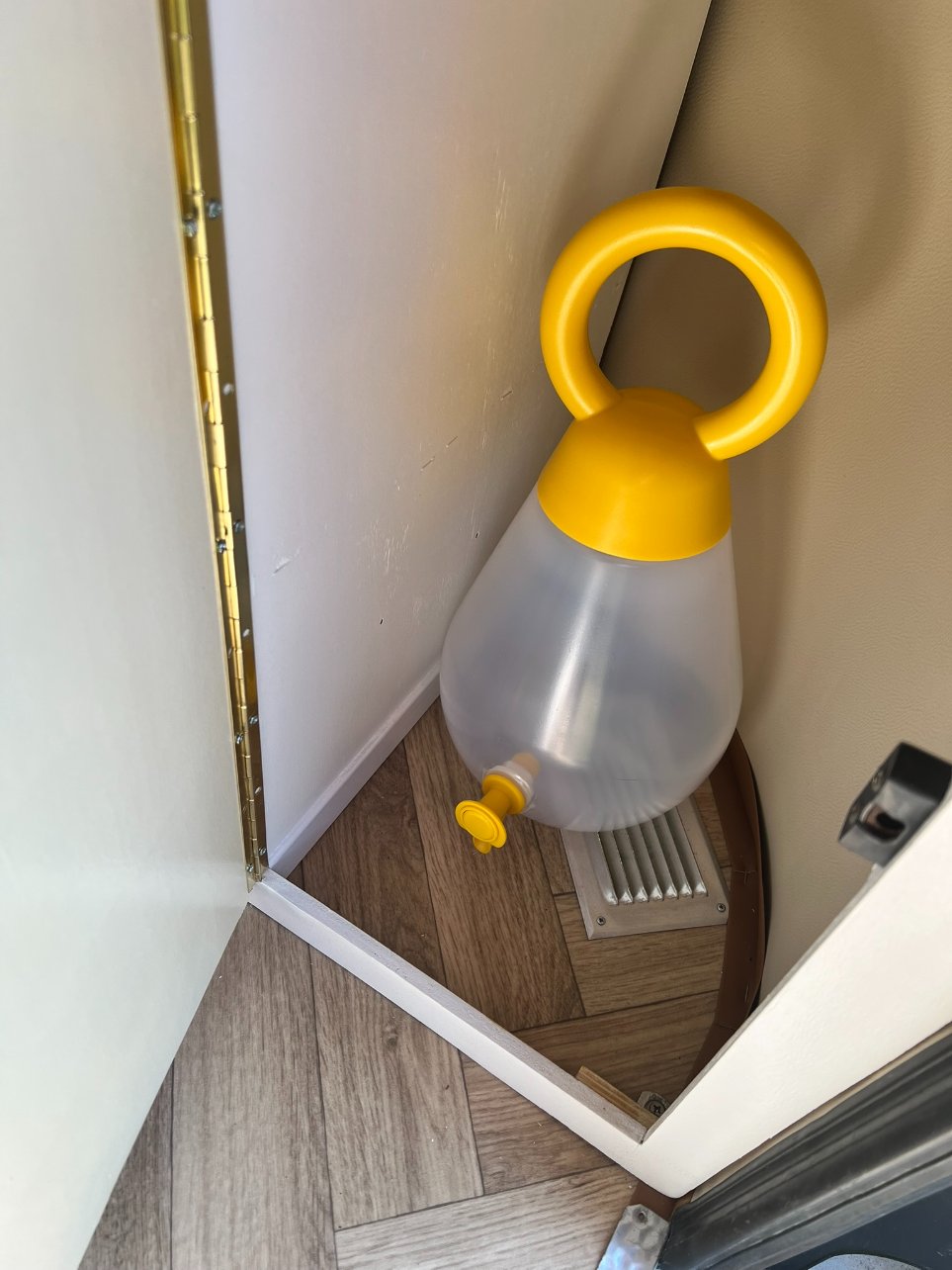

Mais tout ceci n'est rien sans vous montrer cette petite chose extraordinaire, cadeau de la team couture pour mon anniversaire: le frigo de la Puck!
D'origine elle n'en a pas, et depuis bientôt 2 ans que je bataille je me rends compte que rien ne rentrera en bas de la penderie, ni ailleurs... donc sans plus tergiverser inutilement voici le frigo de Sunny (il me reste encore à trouver la fonction congélateur mais je ne trouve plus la notice): Au moins ce frigo là rentre et il doit être de la même époque que la petite
Il va quand même falloir que je trouve de quoi fermer ce trou en bas (je ne remets pas le support du radiateur), je pensais refaire une porte...
En attendant, j'avais dit pas de photo d'ensemble mais bon, j'ai un peu la gorge serrée à voir cette avancée dans les travaux et même si je suis loin d'avoir terminé ben je m'assois sur ma banquette, et je me dis que quand même, on est bien là...
Et parce que vous commencez à me connaître un peu, vous imaginez bien que je n'ai pas pu résister à jouer de la comparaison...
Certains puristes déploreront peut-être qu'elle n'est plus "d'origine" mais j'espère avoir gardé l'âme de la marque tout en la mettant à mon goût.
Bon c'est pas tout mais y'à encore BEAUCOUP de boulot!!!

Tout d'abord encore et toujours bravo et félicitations pour ce formidable travail, mais, il y a toujours un mais.....
J'espère que tes aimants sont forts car ça bouge beaucoup dans une caravane et tu risques de te retrouver avec des portes battantes sur route.

Un "mais" qui a tout son sens, j'ai racheté des aimants déjà éprouvé dans une autre caravane où une porte s'était ouverte en roulant, 5kg je crois, il y a deux portes que j'ai du même du mal à ouvrir
Ah il est pas prêt à ce faire la belle mon pot de nutella!!
Il n'y a que le petit tiroir que je dois surveiller, lui n'avait rien... et n'a toujours rien...
Perso je "boucherais" le trou avec une grille d'aération il y en a de différents diamètre/couleurs, suffit de trouver le bon !
Ah non du tout, ça c'est le trou de la prise, que je n'ai pas encore acheté
Je parlais du grand trou d'à côté, là on voit mon "frigo" en bas de la penderie
D'origine il y a une planche vissée qui sert de support au radiateur.
