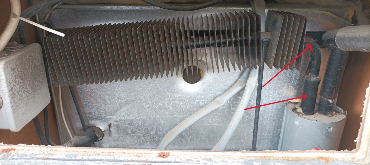

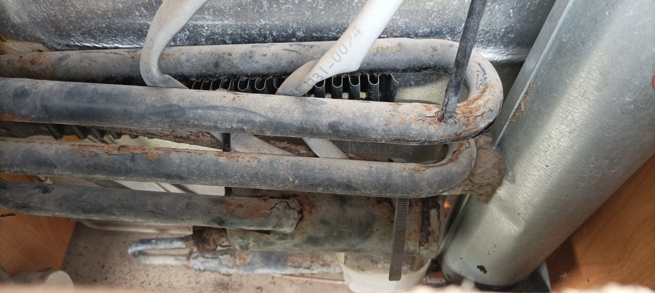

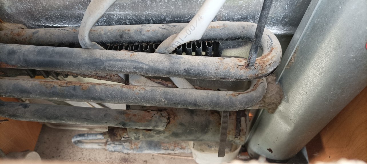

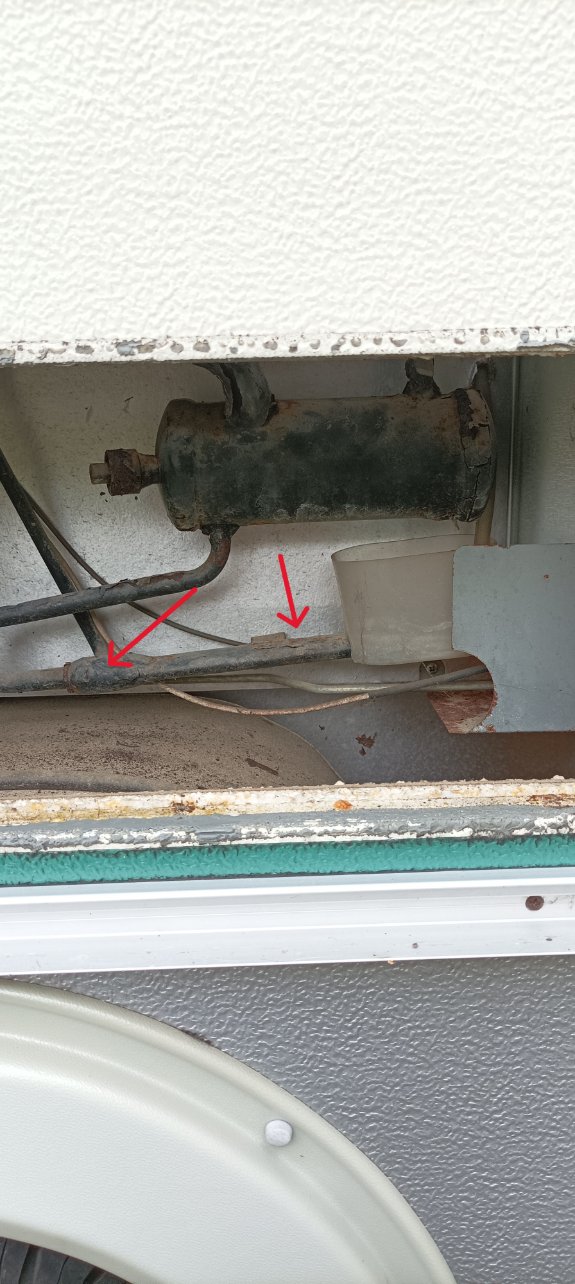

Mauvaise nouvelle après mon achat d'une Triton 1995 ce lundi : lors de la visite pour la voir, il devait faire 25°, le frigo était allumé et le potentiomètre au maxi, sur 7. J'ai ouvert la porte, pas de thermomètre, mais des glaçons bien glacés, du coup j'ai cru qu'il fonctionnait correctement, comme fonctionne super bien mon frigo d'origine sur ma précédente Gruau 3 places de 1981.
Une fois fait un parcours de 550 km pour rentrer chez moi, j'ai commencé quelques bricoles puis je l'ai branché au 220 V hier soir, réglé sur 5, et ce midi il était à 15°... Je l'ai poussé à 7, mais en soirée par 28°, c'est cette fois non 15 mais 20° qu'il produit, et quant aux glaçons, ils sont juste recouverts d'un mm de glace.
Pour être exact, il a fait 31° cet après midi, et le, soleil tapait coté frigo jusque 16h00, mais je pense quand même qu'il est HS car mon modèle de 81 ne me fait pas ça !

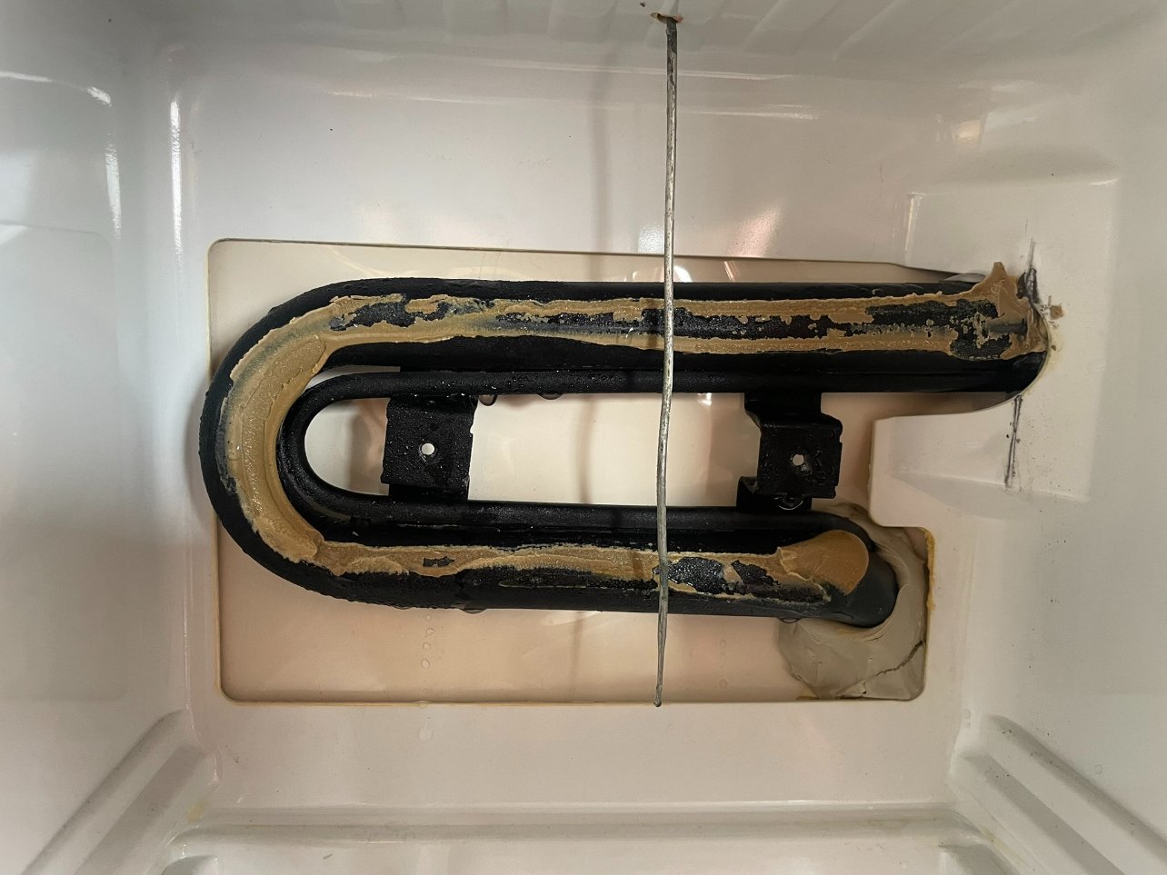

J'ai déposé les grilles pour constater que tout ce qui est tubes et boites métalliques est très rouillé, et je ne pense pas qu'on puisse réparer cette antiquité.
Y at-til SVP une astuce pour le sauver, et comment tester la résistance, si tant est qu'elle soit en cause dans ce symptôme ? Peut-on le recharger en ammoniac ?
Quant à le remplacer, faut il plutôt en trouver un sur LBC et le tester au thermomètre avant achat, ou acheter un petit frigo à encastrer en 12/24V ?
Merci par avance.
Merci par avance.

Bon, j'ai avancé un peu, de la chaleur sort par la grille supérieure, donc la résistance du 220 V semble être OK.
Demain je le teste au gaz, pour voir s'il refroidit mieux, et si le résultat est idem, je le sortirai pour le retourner, tapoter, me mettre à chauffer 2 heures, le retourner, pour me cas ou un bouchon d'agrégat se serait formé.

Merci de votre réponse,
Oui, vidéo trouvée et vue hier soir, ça m'a un peu redonné espoir
Je l'ai surveillé cette nuit, ce matin: par 20° ext, je suis passé vers 23:00 à 15° au lieu des 20° obtenus en soirée par 28/29°, et en mettant le thermostat à moitié.
A cette même heure, j'ai poussé à fond ce dernier, et ce matin toujours par 20° environ, j'ai 13°...
Le frigo est vide, Le freezer fait bien de la glace (1.5cm d'épaisseur au fond d'un petit bol), mais le reste du frigo n'est pas frais.
La grille supérieure évacue de la chaleur, mais pas aussi chaude que l'Electrolux de mon autre caravane, bien plus ancien.
Je vais acheter du propane ce matin pour faire un essai, mais je pense à un bouchon dans l'agrégat.
Pour le déposer, je pense qu'il faut:
- Enlever les deux grilles, débrancher les alimentations gaz, 12v et 220v
- Déposer les 4 vis placées derrière des obturateurs sur les côtés du frigo et tirer dessus.
Certains posts disent de déposer la porte et le bandeau des boutons de commande, même en enlevant les deux vis, celui ci me paraît difficile à extraire sans le déformer au passage.
Sur un forum, quelqu'un a résolu le problème de bouchon en mettant un tournevis à manche carré au bout d'une perceuse pour choquer les tuyaux, je vais aussi tenter cette méthode, mais en douceur.

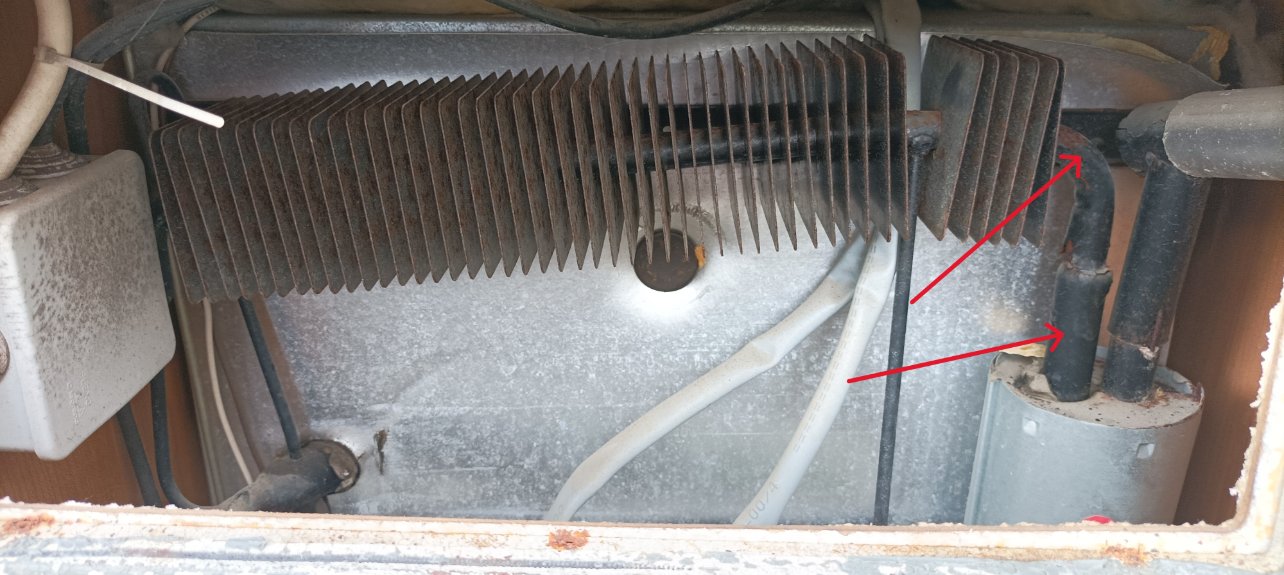

OK, j'utilise toujours Zupimages, je fais le copier/coller de la même case, et d'habitude c'est la photo qui s'affiche, non le lien...
J'ai allumé le, gaz, ça fonctionne, attendons de voir si ça refroidit plus !

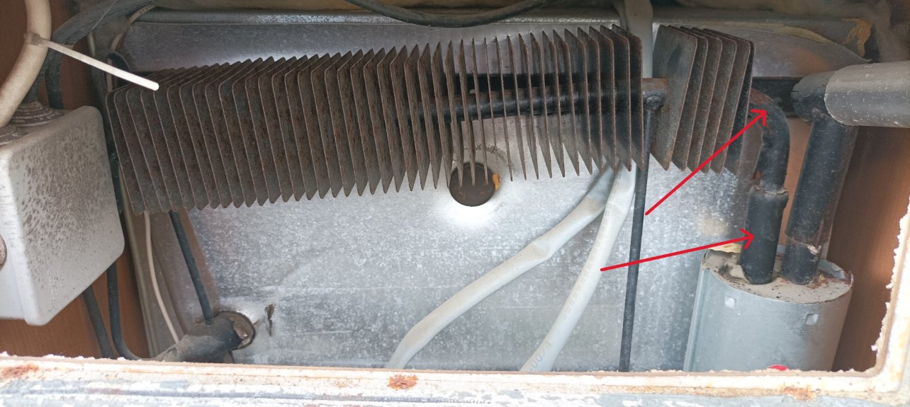

Mise à jour: On voit bien la petite flamme en bas à droite, mais seules les parties indiquées de flèches rouges sont:
- Très chaude pour le tube qui part du brûleur, on ne tient pas la main dessus.
- Un peu chaud pour la partie ailetée du haut et coté droit.
Tout le reste est à température ambiante ou à peine tiède.
La flamme est au maxi, et je suis passé de 15° dans le frigo à 25°, c'est pire qu'avec le 220 V.
Je pense que je n'ai plus qu'à déposer le bloc frigo et à lui faire subir le tout pour le tout : La procédure de retournement...

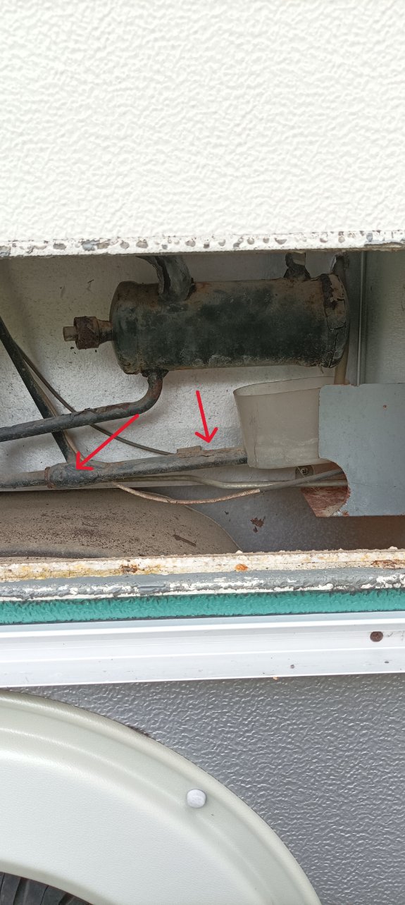

Re: Souci de frigo après achat...

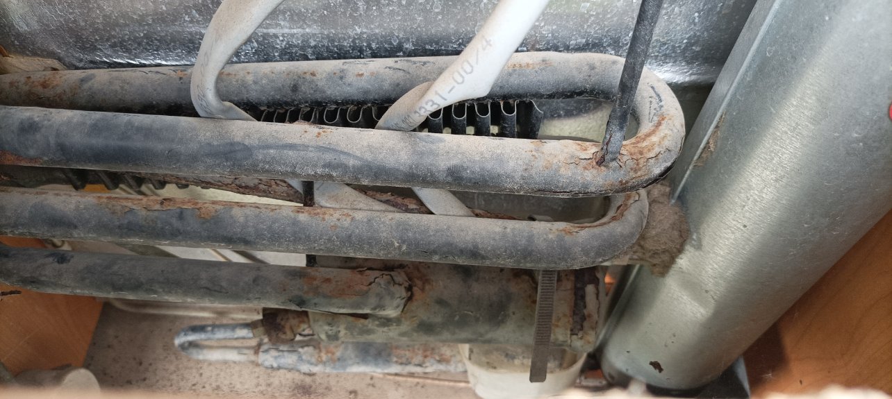

Frigo RM4230 déposé, ouf
En fait, nul n'est besoin d'enlever le bandeau autour des commandes ni la porte, qu'il faut de toutes façons remettre pour le faire fonctionner après chaque retournement !
Il faut juste enlever les 4 vis sur les côtés internes du frigo, et débrancher deux tuyaux de gaz et les 5 fils d'alimentation.
Dans mon cas, le bloc frigo restait coincé en bas à gauche alors que j'avais extrait la vis... En fait, les vis qui fixent le gros robinet de gaz ovale dans le placard sous évier sont trop longues et viennent appuyer sur la carcasse du frigo, l'empêchant de sortir.
Je l'ai retourné, j'ai entendu un glouglou bien sonore durant 3 ou 4 secondes et plus rien !
J'ai ensuite tapoté un peu partout sur la tuyauterie et je vais le laisser tranquille cette nuit et demain matin.
Ce que je ne m'explique pas, c'est pourquoi les thermostats à fond, il refroidit à 15° sous 220V, et à 25° au gaz avec la même température extérieure
Les avis là dessus sont les bienvenus.

IZHJupiter3 a écrit : sam. 19 juil. 2025 21:54 Frigo RM4230 déposé, ouf
Tu as de la chance, sur la mienne il faut ôter le bandeau et ôter quelques vis de l'évier pour le lever légèrement et sortir le bandeau, la tienne est plus récente.... et le bandeau surement différent !
Il y a un seul thermostat, comme dit plus haut, et il est sur le 240 volt, pas sur le 12 V, la résistance chauffe en permanence, et pas sur le gaz si ce n'est que 3 positions et trois longueurs de flamme, en continu aussi.
Dans la position gaz, l'intérieur du frigo chauffe 10° de plus qu'au 240 volts....

En cas de repose de ton frigo à absorption, tu feras bien attention à rebrancher la cheminée au té qui évacue les gaz dehors !!
Par ailleurs dans la cheminée il y a une lame vrillée tenue par une épingle, elle sert à faire tourbillonner les gaz et aussi à ramoner le conduit...quand on la tire.
Pendant qu'il est de sortie, pense à nettoyer au besoin le bruleur..
Merci pour le mémo !
Oui, j'ai bien vu cette tige bizarroïde, je note.
Je l'ai remis sur ses pieds, re glouglou, j'attends fin de matinée pour le mettre en route à thermostat 4,vu qu'il ne fait pas vraiment chaud, et je lui colle un thermomètre, puis j'attends 2/3 heures et je note la progression, s'il y en a une
Ouaip !LANDERIBA a écrit : dim. 20 juil. 2025 08:40![]()
...et aussi à ramoner le conduit...quand on la tire.
Il y en a qui ont l'oeil, et pas n'importe lequel

A la première remise dans le bon sens et branchement, et au bout de 5 heures j'obtiens 12° frigo vide dans une pièce à 22°.
Pendant la chauffe, le tube en haut, qui vient du cylindre des résistances et va vers les ailettes était bouillant, le reste plus chaud qu'hier mais pas chaud-chaud non plus.
Je le remets en route cette nuit vers 23:00.

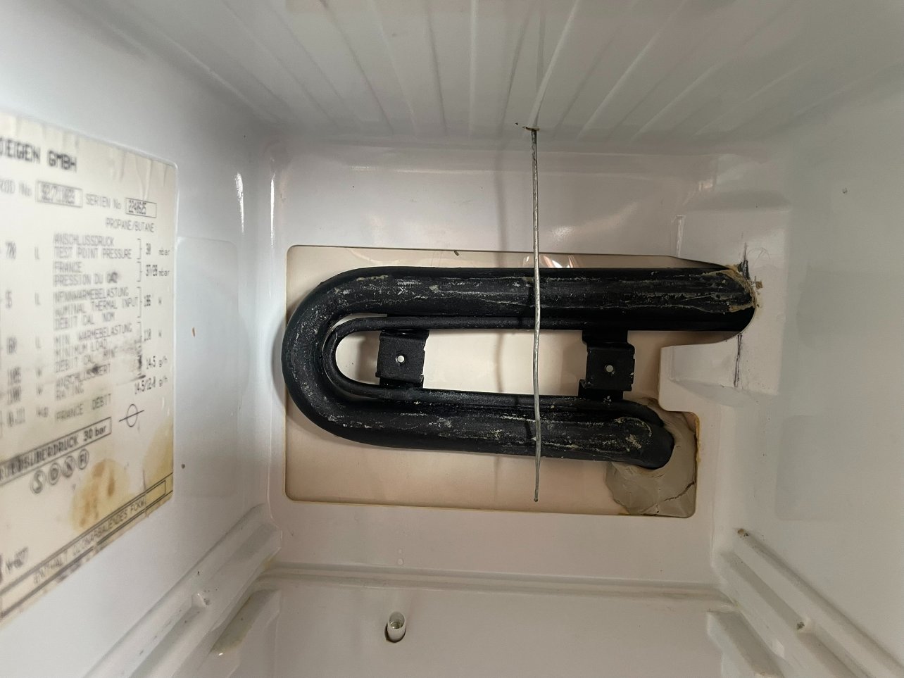

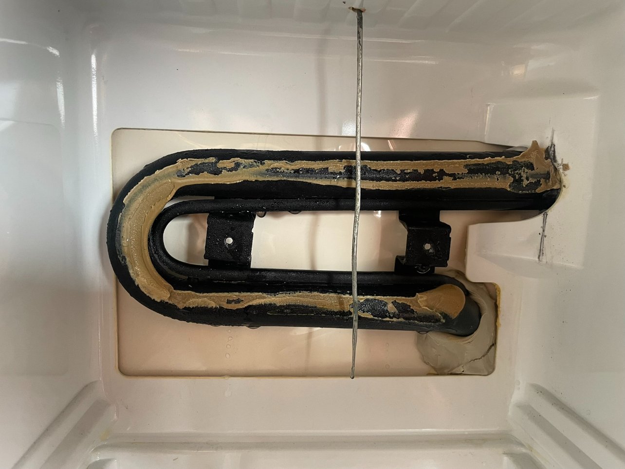

Une piste à creuser est le remplacement de la pâte thermique entre le serpentin et les ailettes du radiateur interne en aluminium.
Je viens de le faire pour le mien et cela fait une vraie différence de rendement (pour le moment à des températures "normales" ; j'attends d'avoir un gros coup de chaud pour voir ce que cela donne en conditions "extrêmes").

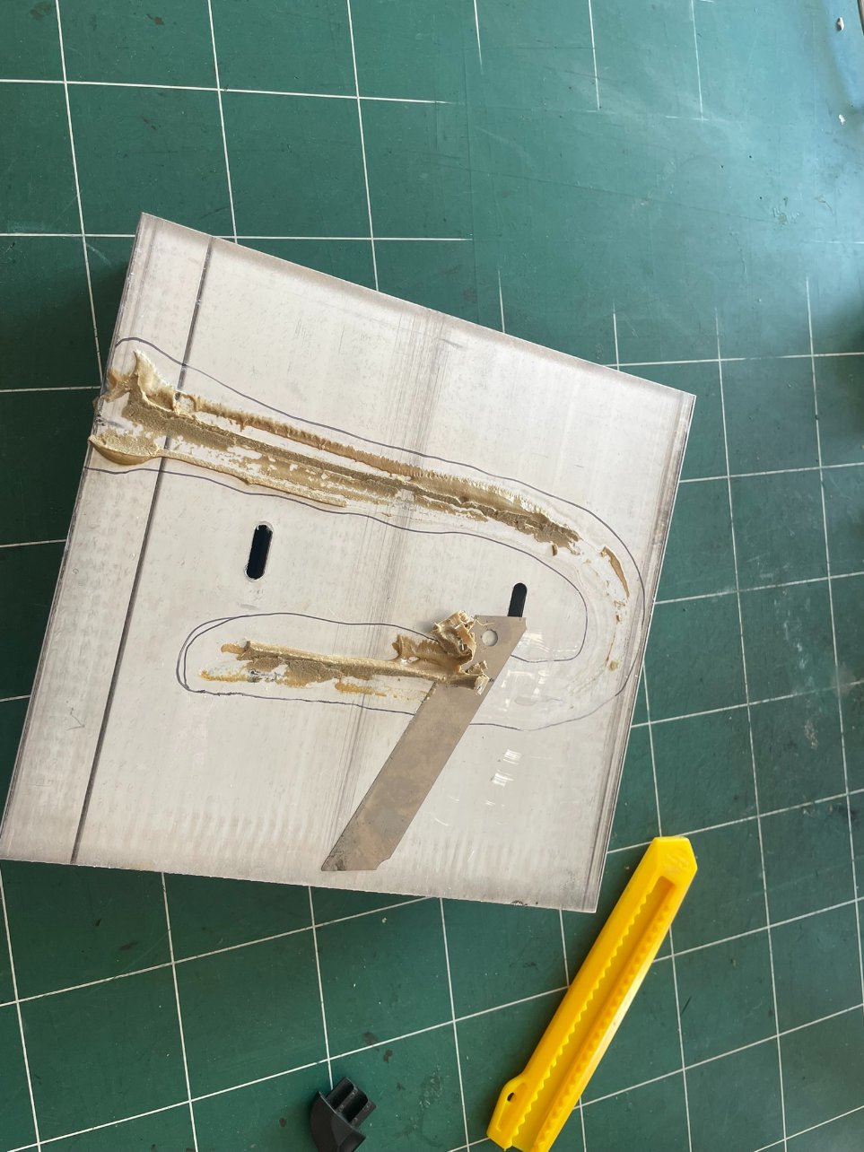

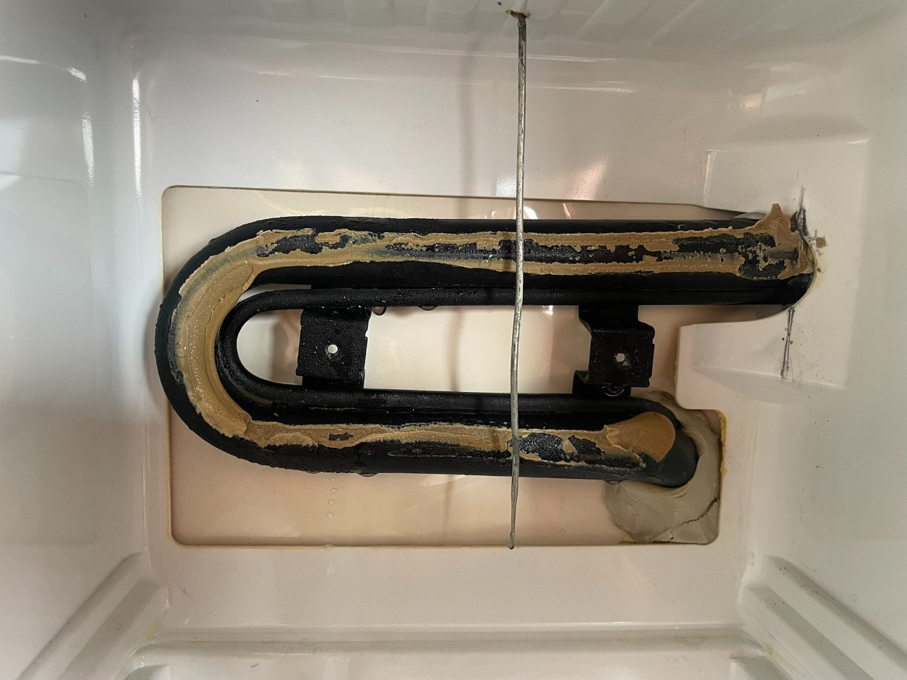

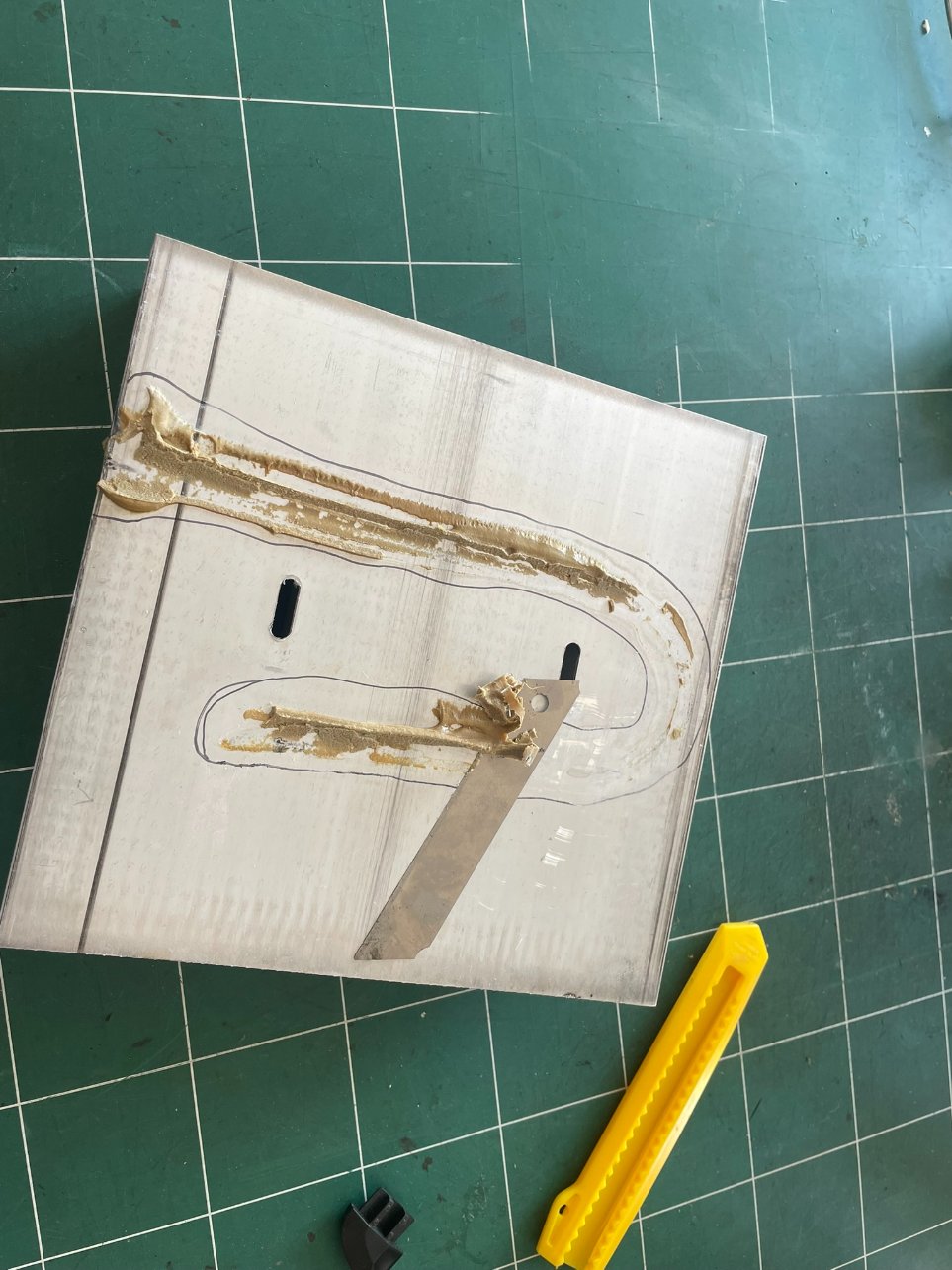

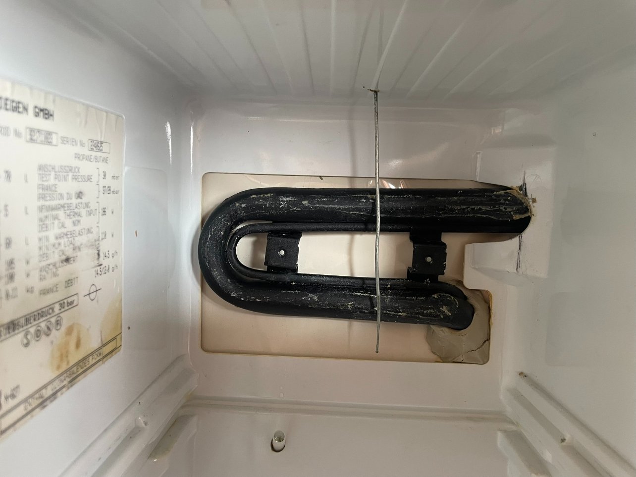

Je n'ai hélas que peu de photos à partager car une fois la pâte thermiques sortie du tube, plus question de toucher au téléphone pour prendre des photos (la pâte thermique ça tache pas mal)
Je vais donc commenter la procédure employée.
1 - J'ai retiré les 2 vis de fixation du radiateur/échangeur thermique interne du frigo.
2 - J'ai fait glisser le radiateur en alu vers le bas pour le dégager de la sonde thermique. 3 - J'ai retiré toute la vielle pâte thermique qui avait séché et qui ne fait probablement plus vraiment contact avec le radiateur
4 - J'avais repéré la zone devant contenir de la pâte thermique. (c'est à ce moment que j'ai arrêté de prendre des photos…)
5 - J'ai largement chargé la zone repérée du radiateur avec la nouvelle pâte thermique.
6 - J'ai fait de même avec le serpentin dans le frigo. C'est une étape pas très commode car la pâte que j'ai acheté est très (trop ?) fluide et il faut vraiment faire attention en la déposant pour qu'elle ne coule pas au fond du frigo. L'idéal aurait été de faire cela avec le frigo couché à l'horizontale sans doute.
7 - J'ai replacé le radiateur en réinsérant la sonde (c'est à ce moment qu'on a tendance à mettre de la pâte un peu partout)
8 - J'ai relancé un cycle de refroidissement pour voir, pour le moment cela semble faire une réelle différence, mais il faudra attendre à nouveau de fortes chaleurs pour voir si cela fait vraiment la différence attendue.
Je me suis inspiré de cette vidéo sur Youtube

Effectivement, j'ai déjà utilisé de la pâte thermique pour coller une thermistance de Webasto, réchauffeur de gasoil de mon ex Rover 75, c'est collant !
Je vais creuser ça, mais est ce que je devrais sentir du froid à l'aide frigo quand il fonctionne, et à quel endroit ?
Et à quoi sert la pâte thermique, à communiquer le froid vers la plaque ailettée en alu ?
- Messages : 21254
Le froid tu le sens dans le freezer, où l'on pose le bac à glaçons, et sur la plaque alu ailetée.IZHJupiter3 a écrit : dim. 27 juil. 2025 15:06 Effectivement, j'ai déjà utilisé de la pâte thermique pour coller une thermistance de Webasto, réchauffeur de gasoil de mon ex Rover 75, c'est collant !

La pâte thermique sert à améliorer le transfert thermique entre la tubulure qui présente une surface courbe et le radiateur à ailettes qui lui présente une surface plane. La pâte permet de passer d'une surface courbe à une surface plane.IZHJupiter3 a écrit : dim. 27 juil. 2025 15:06 Effectivement, j'ai déjà utilisé de la pâte thermique pour coller une thermistance de Webasto, réchauffeur de gasoil de mon ex Rover 75, c'est collant !
