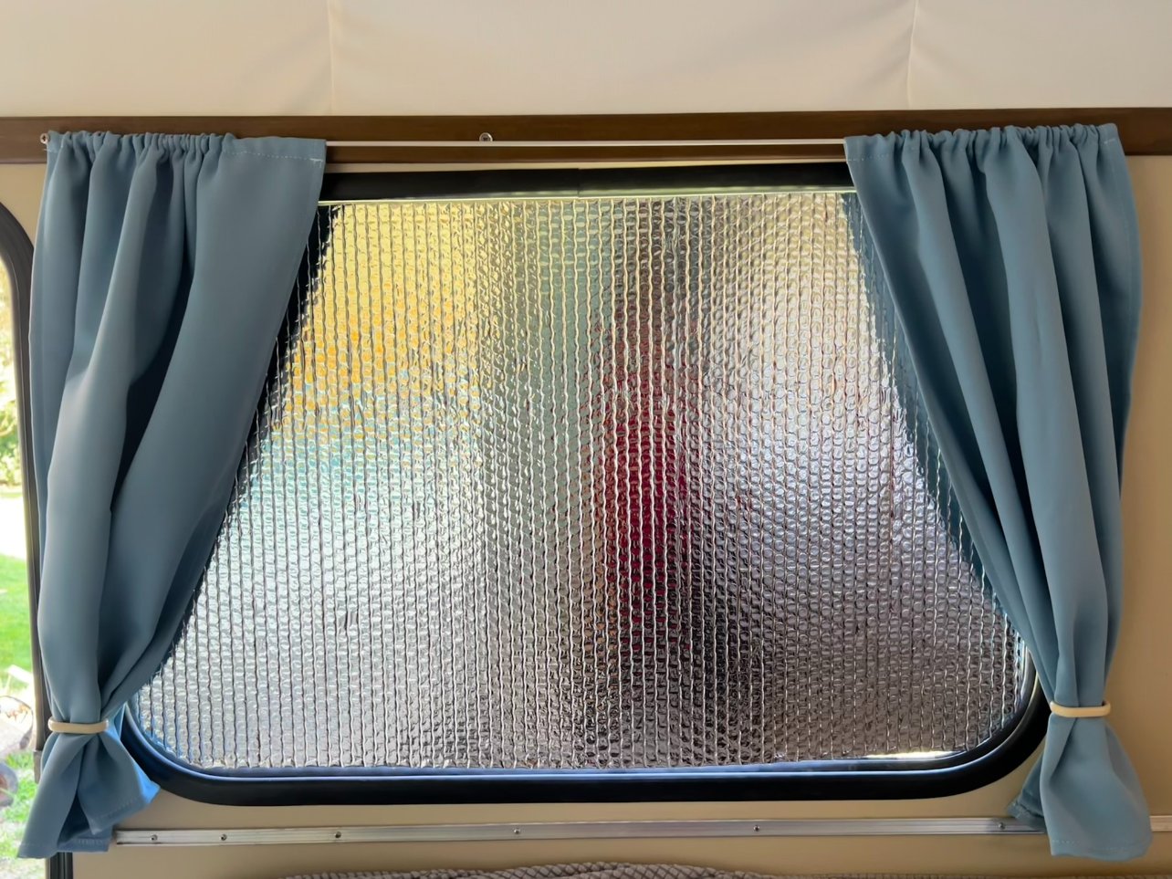

Bonjour Constance, quel travail déjà effectué et avec qualité de finition.
Concernant la fixation des rideaux, tu es sur que le crochet ne se monte pas dans l'autre sens?
Ce n'est qu'une question, bonne continuation.

Alain, pour les attaches de rideaux, merci, je ne trouvais pas cette pose très logique non plus, je me suis dit que ça ne tiendrait pas très bien mais c'était monté comme ça d'origine alors je suis allée voir les photos sur le site d'ERIBASAR, c'était pareil, j'ai quand même un petit doute pour la tenue des doubles rideaux épais...si ça devient problématique, rien n'empêche de les retourner j'imagine.

J'ai donc testé les accroches rideaux, je ne sais pas si mes rideaux occultants/thermiques sont plus épais que les rideaux d'origine mais ça rentre très bien, bon faut batailler un peu car ça peut vite sortir surtout si on a des rideaux "glissants" ce qui n'est pas le cas des miens.
Je vais mettre une cordelette je pense entre les deux pour bien plaquer les rideaux contre et tenir les voilages, c'est en fil de nylon dans ma Coral et je me demande si c'était pas comme ça aussi dans les Eriba? Et comme il faisait bien chaud, je suis allée nourrir les moustiques à côté du jet d'eau (à boire et à manger ils étaient trop contents), j'ai terminé avec les pare-pierres, il m'en restait un à nettoyer complètement et un qui avait été fait l'année dernière donc à refaire, j'avais aussi pas mal de restes de rivets à sortir et la tôle à reformer un peu (aplanir au niveau des trous de rivets), plus que les 2 derniers rails et le décrassage est terminé.

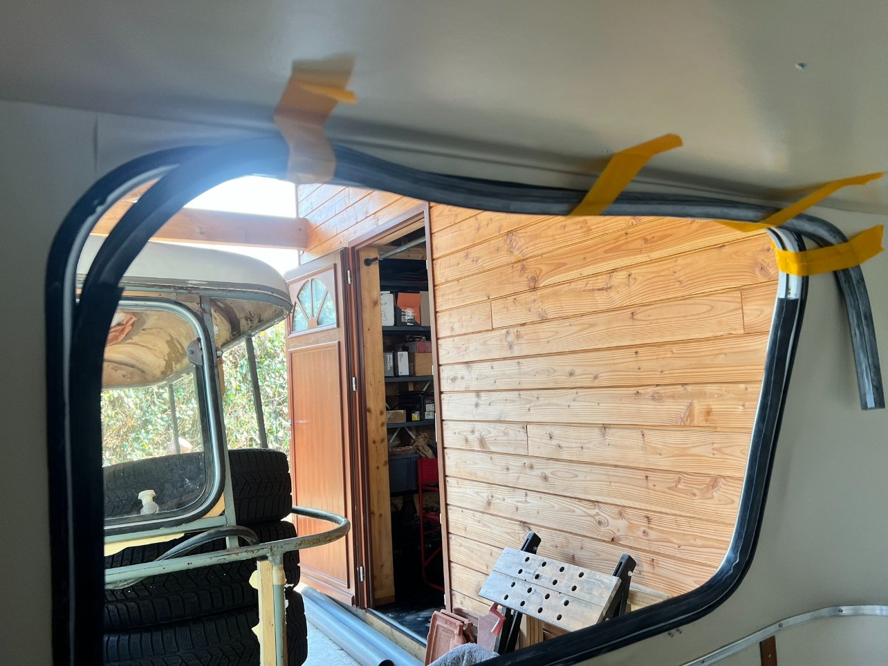

LA FENETRE BASCULANTE

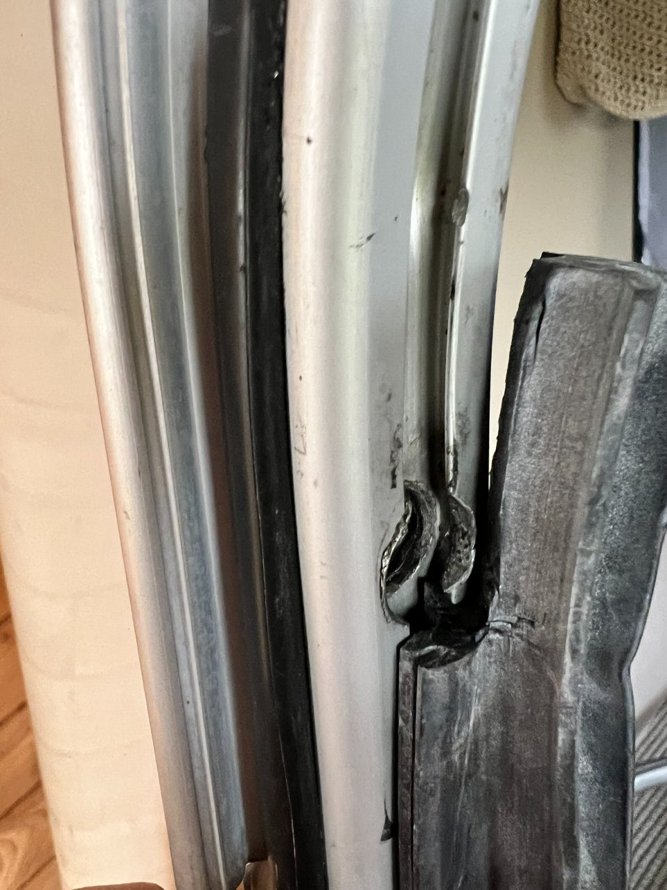

Mon point noir... j'ai commencé à mettre le joint et à poser le cerclage l'année dernière pour finir par tout démonter et poser l'ensemble dans un coin... la raison: impossible de visser l'ensemble.
Deux causes à cela (selon moi): un joint mal collé et un cerclage abimé où les vis passaient presque à travers.
Je reprends ce que d'autres ont fait et le tuto d'Eribasar.
Le joint n'a pas de mal à sortir vu qu'il n'était pas assez bien collé (trop peu) mais j'ai quand même passé 1/2h à enlever les restes de Sika.
Il faut le coller au Sika 11FC.
Déjà je laisse tomber le Sika blanc pour passer au noir, si je déborde ça se verra moins et j'en ai aussi besoin pour terminer les joints des autres fenêtres (jonction des deux bouts à l'intérieur et extérieur).
Pour le rail je décide (et j'espère que les carrossiers qui lieront ça ne feront pas un malaise) d'y aller à coup de marteau.
Donc avant les trous qui étaient trop proéminent: Tout doucement avec mon petit marteau j'ai remis tout ça droit, j'ai l'impression que du coup les trous sont moins larges (en tous cas je l'espère). La photo suivante est la partie face à la tôle, de l'intérieur où on vis on ne voit pas de trace. Je fais ça sur presque tous les trous car c'était pas terrible. Ensuite du Sika noir dans toute la première rainure: Enfin je mets le joint dans la rainure et toutes les pinces disponibles et quelques tasseaux pour que ce soit bien maintenu et ce, pendant 2 jours.
Puis dans 2 jours, je tirerai le joint légèrement pour insérer la deuxième rainure avec aussi du Sika et rebelotte pour 2 jours de séchage.
Ma copine vient lundi ou mardi pour qu'on pose la vitre, il me reste encore un peu de décapage des supports de la vitres et on sera bien.
Ce coup-ci j'y crois! Et puis pas trop le choix, faut la mettre sinon... pas de sortie!!! Petite pause travaux, demain je fais les voilages au frais car ils annoncent très chaud.

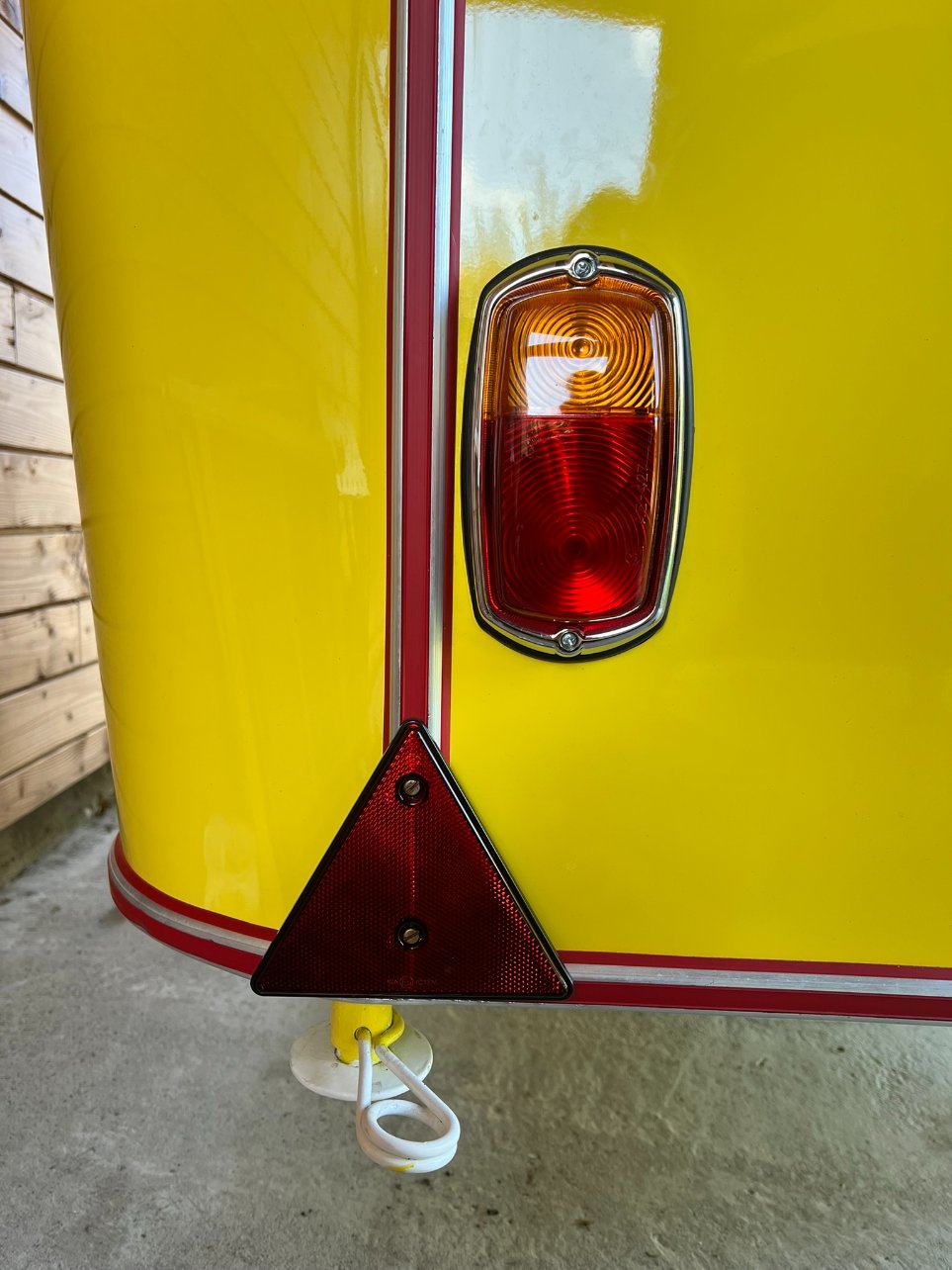

Très honnêtement j'ai pas envie de mettre des bavettes sur la Cox et en plus je vais tracter des fois avec la moderne et en novembre avec le Combi de mon père, impossible d'équiper tout le monde.
De plus si tu te souviens, j'ai eu des problèmes avec le travail du soudeur en bas, j'ai posé une cornière sur laquelle j'ai fixé le bas des tôles et avec le brillant de la peinture on voit que c'est un peu bombé en bas, ça m'agace et j'ai espoir que le pare-pierre qui sera a cet endroit justement camoufle le tout.
Ce n'est que mon avis, mais en gris, comment dire ? je trouve que ça choque, voir sur celle ci jointe, malgré la peinture plus foncée.

Ah mince... bon ben je ne ferai des photos que de l'arrière alors et je mise tout sur la déco intérieur pour qu'elle te plaise encore un peueribabinbin a écrit : mer. 6 août 2025 17:51OK, je comprends. Est-ce que tu va le peindre dans la même couleur en jaune?.Sunnypuckette a écrit : mer. 6 août 2025 13:58Oui Benjamin tu m'en avais parlé et j'avais regardé pour des bavettes mais ce n'est pas une option que je retiendrai.eribabinbin a écrit : mer. 6 août 2025 11:44 Pour les pare pierres, franchement vaut mieux mettre des bavettes aux roues AR du tracteur.
Désirée n'en à pas et c'est bien ainsi.

Tout d'abord nettoyage contre quelques piqures de moustiques des derniers rails.
Sur le rail du passage de roue, il y a un joint, en bas, qui ne se fait plus, confirmé par Eribasar.
Ce joint ne sert (à mon sens) qu'à protéger la carrosserie du rail et à la finition.
Les miens sont moyens, mais pas le choix, faute de neuf, je tente un sauvetage. Eau tiède, savon noir, tout doux tranquilou et ben c'est pas mal du tout. Par chance ils n'avaient pas reçu trop de peinture donc peu cassant par rapport aux autres.
Sur la photo avant nettoyage c'est celui en bas donc sous la ligne des vis (bourrelet dans rail et plat contre la carrosserie) Ensuite un des gros chantier qui me stressait et que je devais faire ce début de semaine avec ma copine : fixer l'encadrement de la fenêtre arrière.

Et pour terminer sur la discussion des crochets et des élastiques, ben j'ai mis un élastique aux crochets...
Bon je suis pas aussi fan que je le pensais, je crois que je préfère les voilages qui virevoltent... J'ai vraiment envie d'avancer la fenêtre mais mon corps n'a pas l'intention de se liquéfier dehors pour ça donc, deux jours de pause...

- Messages : 12166
Coucou Constance.
Voici comment Michelle accroche les cordons et si elle fait comme ça
Je suis aussi après Désirée, petite révision à l'ombre après la vadrouille, mais rien à voir en comparaison de ton travail de titan.

Bonjour à tous
Suite de l'épisode: fenêtre basculante avec la canicule
Hier petite matinée bien prise de tête avec Sunny (après-midi impossible de mettre un pied à l'extérieur un sèche cheveux géant soufflait dehors).
Pourquoi "prise de tête" ? Ben j'étais à l'étape du tuto d'Eribasar où ils parlent de prendre du schnaps pour se détendre
Pour résumer, au début j'ai cru péter un plomb, puis j'ai changé de méthode, tout est OK... mais ça fait bien mal aux mains cette histoire...
Première étape: du butyle
Alors ça maintenant j'adore, surtout le retirer quand c'est sec, alors je mets la dose et je m'accorde d'être un peu cracra, et hop une bonne dose sous le joint extérieur de l'encadrement posé juste samedi. Ensuite il faut couper une première partie du joint pour qu'il y ait un chevauchement au niveau de charnière.
J'y reviendrai à la fin car les chevauchements des tutos ne sont pas ceux des deux Puck ici.. Dans le tuto d'Eribasar ils disent de mettre la partie en T en premier, faire tout le tour puis avec un tournevis la partie qui va en face mais avec un plus gros bourrelet, OK OK , j'y vais... toujours en m'aidant de mon fidèle scotch de masquage orange car le joint pèse et l'entrainement de son poids gène.
On démarre par un trou de charnière, on met donc la partie du joint qui se dirige vers l'intérieur de la caravane et on fait tout le tour (jusqu'à l'autre charnière). Puis on prend un tournevis plat (j'ai ensuite piqué un outil en plastique à mon mari pensant que ce serait plus facile, mais au deuxième joint je suis revenue au tournevis plat), on appuie sur le petit bourrelet pour qu'il rentre dans la goulotte, une fois bien en place, le joint ne bouge plus. On avance très lentement et puis à un moment on trouve ça facile, on prend confiance et un petit coup d’œil dans la caravane pour voir que si c'est facile, c'est juste parce que ça part en cacahuète...
Ce petit écart à l'intérieur ça veut dire "youhou je suis le joint qui est sorti, ça fait 1/2h que tu galères et ben là tu peux tout refaire car je suis en plein milieu et ça ne se rattrape pas comme ça" (oui oui il a dit tout ça, Sunny est témoin) N'ayant pas d’alcool fort sous la main, une grande inspiration et je recommence...
Je change de technique pour toute la pose, j'arrête de mettre un en entier puis l'autre, ça ne tient pas, je mets la petite partie sur quelques centimètres puis celle a insérer au tournevis et j'avance comme ça de 5 cm en 5 cm. A savoir que le joint, une fois qu'il est bien rentré, il ne bouge plus, toujours en m'aidant de scotch bien sûr (celui qui colle, pas celui qui se boit hein...).
Et puis pour me muscler les épaules, passage au deuxième joint (Eribasar les vends pré-coupés et un peu plus long), faut se contorsionner un peu à l'intérieur (ou beaucoup si on est grand) mais c'est l'occasion de tester les assises et leur récente fixation.
J'avance tout doux avec la même méthode en allant de temps en temps dehors pour vérifier que le joint extérieur soit bien en place.
Sur le tuto on voit des vaguelettes dans les angles il semble donc que ce soit OK, j'en ai moins, suis contente.
Et là on se dit "tadam" car on est contente, il m'aura quand même fallu presque 2 heures pour tout faire avec la chaleur et quelques pauses méditatives. Par contre il faut que je vérifie les joints au niveau des charnières, voici ce que ça donne chez moi : Voici ce que j'ai vu sur une grosse rénovation où la personne fait comme Eribasar : Sur Sunny avant le démontage (bon elle n'avait plus grand chose et l'eau rentrait...): Sur la Puck que j'ai récupéré il y en a plus que Sunny mais pas autant que sur le tuto, c'est comment sur les vôtres ?

MERCREDI 13 août
Pour la fenêtre, j'ai tout d'abord récuré les pièces métalliques qui tiennent la fenêtre et permettent la bascule. Dans la partie en demie lune il y a un cercle en plastique qu'il a fallu attendrir un peu (eau tiède et savon) qui sert à protéger le verre contre la partie métallique. Ensuite il a fallu ouvrir le simili pour insérer la partie métallique qui serre et permet à la fenêtre d'être en bascule.
Je fais mes repères et j'incise en serrant les fesses. (oui oui j'ai encore sorti mon scotch orange)
Je n'ai coupé que 3 côtés pour éviter que ça ne se déchire vers l'intérieur.
Côté droit aucun soucis, l'autre m'a donné un peu plus de fil à retordre car la partie extérieure ne voulait pas rentrer dans l'anneau de serrage et rendait la bascule difficile. Oups faut que je pense à nettoyer le cerclage... Monsieur est venu me donner un coup de main pour mettre la vitre mais rien à faire, elle ne veut pas rentrer, quelques millimètres gênent, je ne veux pas forcer ni insister, de peur de casser la vitre. Le disque en plastique n'aide pas, on a mis du liquide vaisselle, c'était mieux mais pas encore ça.
Je reste intimement convaincue que les joints qui dépassent n'aident pas. Eribasar dit d'en couper 1/3 en épaisseur et de laisser pendre le reste mais en faisant ça, quand la vitre bascule ça fait ressortir le joint et le support en demi lune est poussé vers l'intérieur... Je pense couper un peu plus de joint, peut-être pas autant qu'avant mais combien et comment, je cherche encore...
Si vous avez des photos de vos joints arrières, je prends!
J'ai refait une photo pour vous montrer ce qui me gène:
(on voit bien que ça pousse sur les joints, sur les chevauchement je pensais ne laisser que la lèvre extérieure... je m'en vais fouiller sur le forum) Sinon je change d'atelier et je bascule sur d'autres finitions intérieures.

Sinon la baie avant a aussi eu droit à ses rideaux, il a fallu tout percer car le cadre est neuf (
stress)
Voilà une petite cuisine presque terminée (manque plus que la lumière qui sera sur la planche de penderie)
On voit le côté fifille qui a déjà mis la déco avant d'avoir terminé la fenêtre... logique

Car j'ai passé ensuite l'après-midi entière à mettre tous les joints rouges (ouille les bouts de doigts) car j'ai eu un gros coup de stress: "et si je n'en avais pas assez
", ouf, j'ai même un peu de rab!
