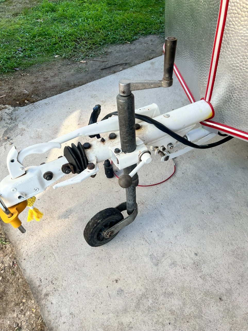

lamenuis a écrit : sam. 16 août 2025 11:49 Bonjour Constance,
Ça commence à se voir beaucoup que tu as hâte de finir mamie ;-)
Pour ta porte de penderie, je ferai une coupe à la scie circulaire le long d'un guide (planche) posé sur le trait, intérieur sur le dessus : ça ne te prends peu de temps, tu ne devrais pas avoir beaucoup d'éclats et tu ne seras plus dérangé par la différence de largeur des portes. attention, je ne dis pas que tu es pointilleuse, :mdr1: juste perfectionniste.
Pour ton pare pierre, ne serait ce pas plus simple de le descendre un peu et de le couper en bas ? A mon avis, le biais ne se verra pas avec la pose du rail et ça aura l'avantage de ne pas avoir à y revenir. :hehe:
Merci Yann pour tes conseils !
Pour la porte on verra plus tard, je préfère me concentrer sur les autres éléments qui lui permettent de rouler mais je prends l’idée (j’ai juste pas de scie circulaire 🤣)
Pour le pare-pierre j’y ai pensé mais ça sous entend couper la partie autour du timon (le demi cercle) mais aussi la partie à côté de la porte… Je vais recommencer ma présentation avec le rail et voir ce que ça donne maintenant qu’il a ses joints mais pourquoi pas le baisser, bonne idée!

Je suis de l'avis de Yann descendre et recouper, là je valide :mdr3: : LOL :
Après à l'occasion tu me mettras une photo de face avec la tractrice devant on le verra moins, hi hi....

Pas de pb, à la scie sauteuse avec une lame métaux, tu peux même descendre de 10/20/30 cm TU AS DE LA MARGE :mdr1: :jesors:

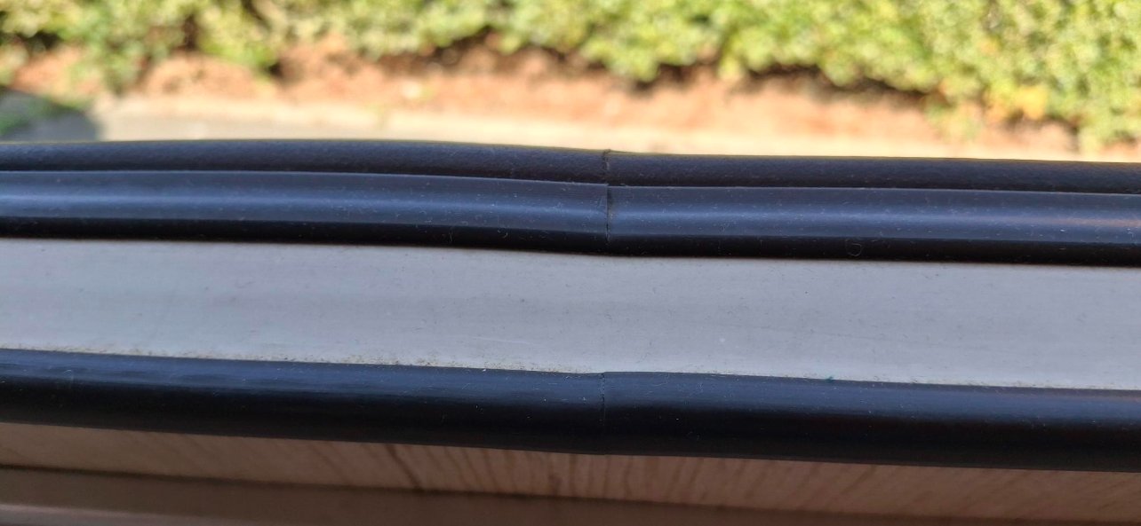

Bonjour Constance

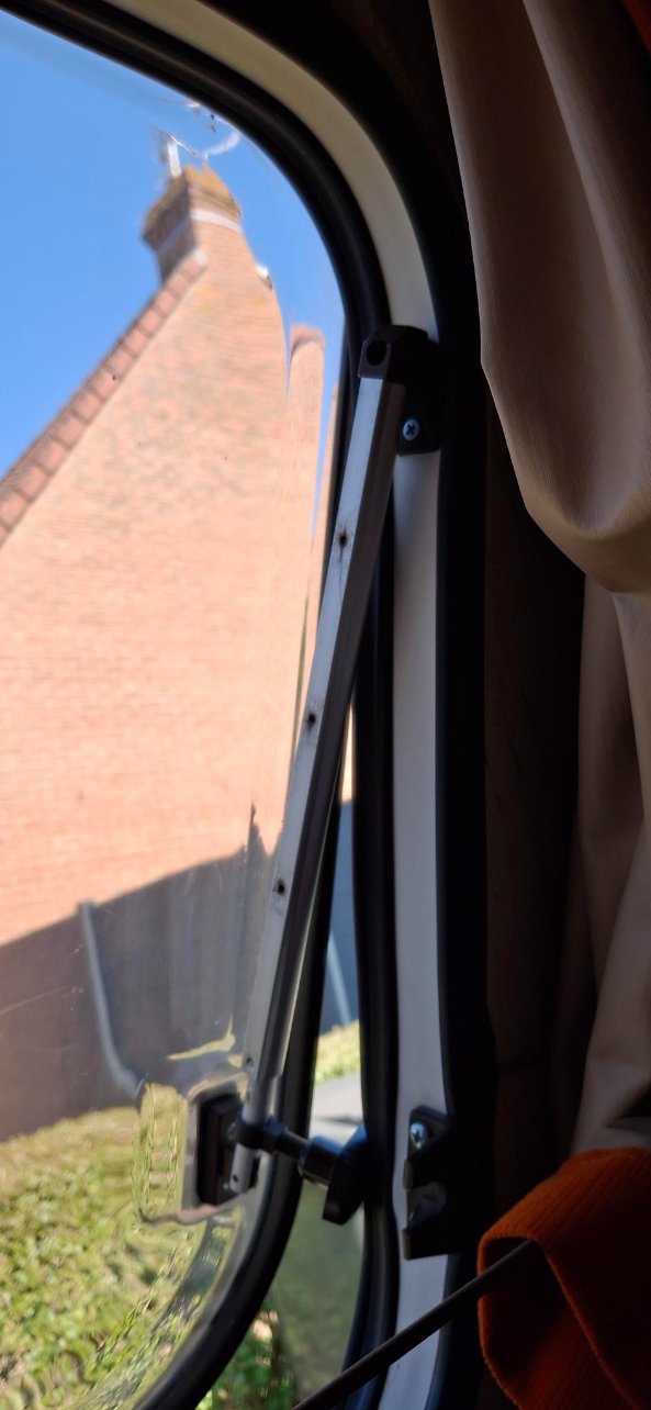

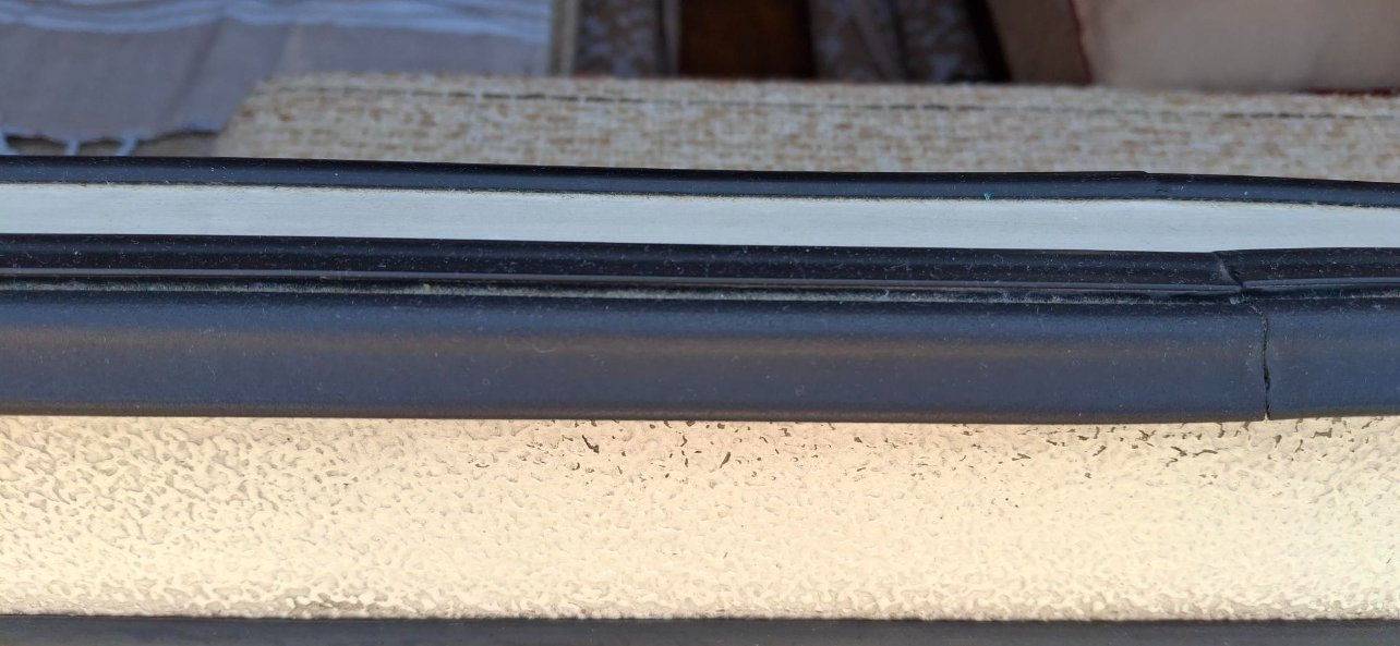

Si cela peut aider pour tes joints de fenêtre. Voici la baie arrière de ma PUCK de 1986. Joints qui se rejoignent ainsi :
Photo 1 vue de puis l'intérieur de la caravane : jointure des joints
Photo 2, baie vue de l'intérieur
Photos 3 et 4 : jointure des joints vue de l'extérieur de la baie arrière
Photo 5 : joints vus de l'extérieur.
Bonne manipulation !

Merci beaucoup Christelle pour ton message et tes photos.
Malheureusement mon système de fermetures diffère trop pour que je puisse m'appuyer dessus mais je suis sûre que ces photos serviront à quelqu'un !

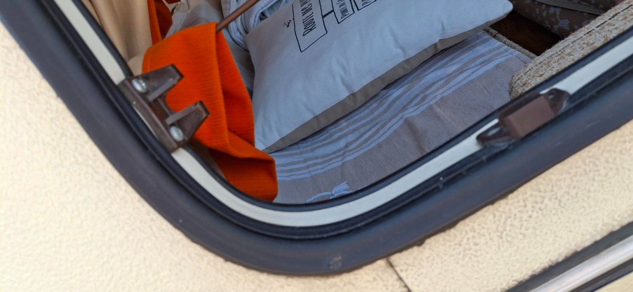

Bonjour à tous : eriba : ,
Quand tu demandes au ciel à voir un joint de Puck, ben il met (vraiment) sur ta route, une Puck!!!
Hier sortie en famille, nous avons vu quelques Eriba en route (week-end chargé par ici), notamment la même familia allemande avec un combi les 2 sur une remorque (ben oui faut pas trop les fatiguer ces petits vieux) que j'avais partagé l'année dernière, papa allemand ramène sa fille en vacances dans les Landes sur remorque et le même jour que l'année dernière, étrange!
Et en nous arrêtant manger, voilà cette jolie demoiselle qui se repose aussi, du coup je regarde son petit joint, je discute avec le propriétaire (qui si j'ai bien compris a déjà parcouru le forum)! Un couple très sympathique qui baroude pas mal avec leur petite!
Donc le joint est un peu plus court que le mien, je n'ai pas bien vu la découpe mais il n'était pas tout jeune donc avec l'usure... je pense que j'ai une petite idée d'où aller avec la mienne.

:hello: Quant à la découpe du pare pierreS, une autre solution, un coup de disqueuse sur le timon et tu encastres le pare pierres dedans :mdr1: :nono: :ghee: :] :hehe:

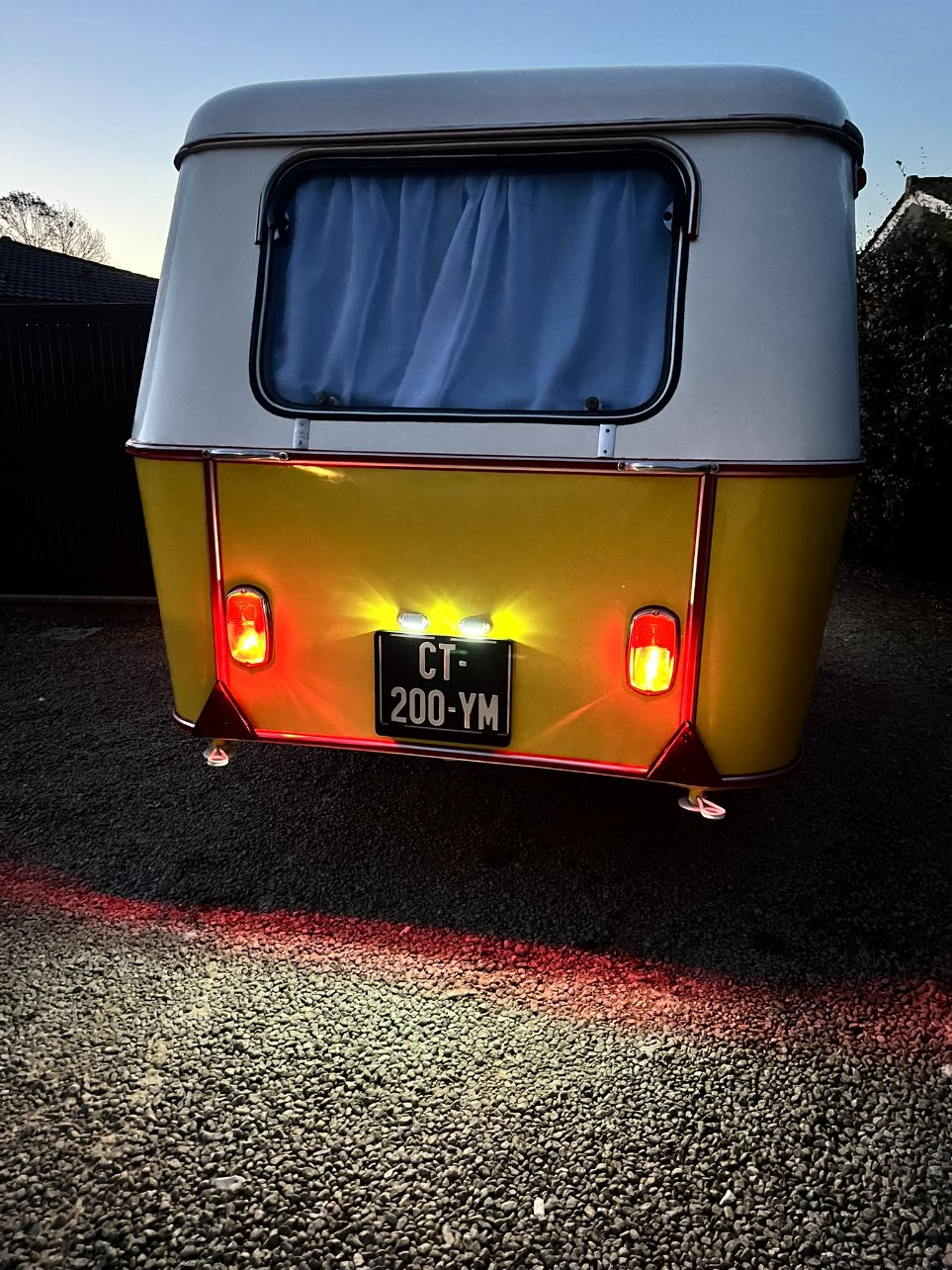

17 août

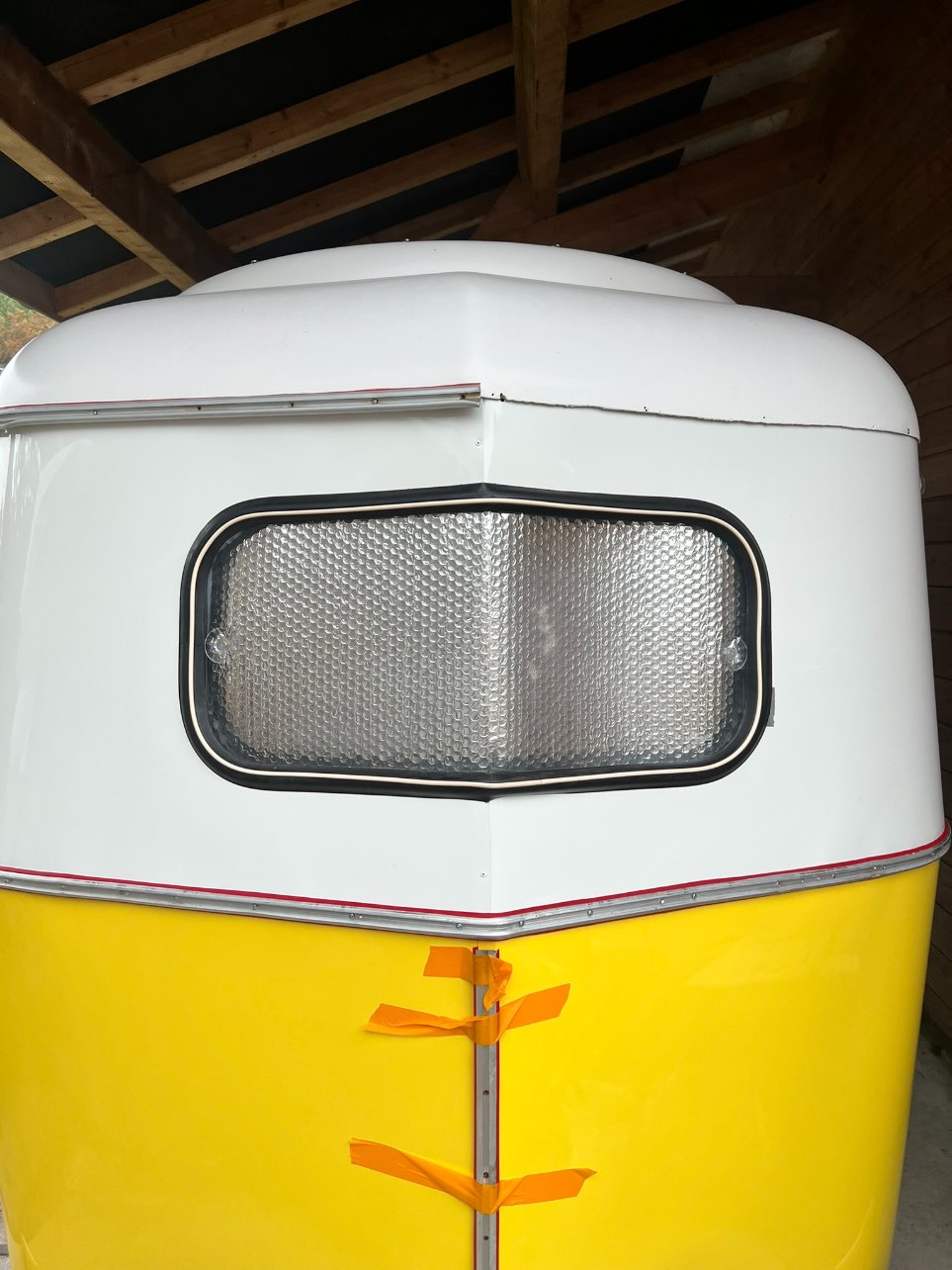

Une seule mission accomplie: terminer le rail central arrière, une bonne chose de faite.
18 août
Toujours avec mon ami le scotch orange, nous terminons le rail central, l'avant ce coup-ci.
Alors là autant vous dire qu'il y a eu de grosses difficultés, la partie neuve de la structure a du être changée par du titane, impossible à percer, une vraie galère! Monsieur G part acheter des forêts de qualité soit disant ++++ (20€ le forêt, oui oui), ben ils ont cassé presque aussi vite que les autres...
Seule la patience nous a permis d'arriver au bout de cette étape mais grrrr moi qui n'aime pas percer vous imaginez bien!
Au final (pas pour faire de la pub) ce sont les petits forêts achetés en boite de 10 chez Bosch qui ont le mieux fait le boulot!
Présentation du rail central pour vérifier qu'on est bien en place.
Une astuce que certains trouveront évidente mais qu'on a trouvé juste au milieu de la pose des rails: un bon aimant est indispensable pour vérifier que vous êtes bien dans la structure et si le forêt casse c'est surement aussi car on est dans l'arrondi du rail.
Enfin j'ai coupé et remis les clés à leur place, monsieur G n'avait même pas remarqué pour dire si c'était propre :happy1:
Je vais couper et reprendre ce post pour Benjamin, attention il va y avoir du pare-pierres... n'hésite pas à zapper!
Sunnypuckette
Messages : 850
prénom : Constance
Localisation : Landes

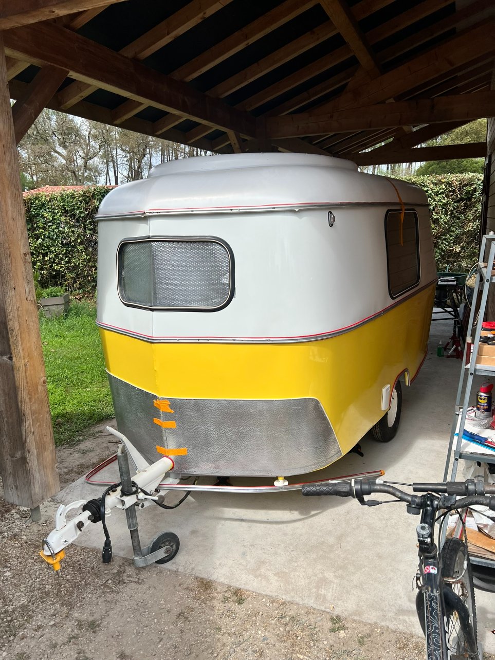

Donc suite des travaux, Benjamin désolée mais il va y avoir des photos qui ne vont pas te plaire...
19 août
On a terminé le rail central, la partie sous baie a pris plus de temps que tout le reste, une vraie galère.
Au final le bout du rail qui arrive à la porte remonte et les rails ne sont pas alignés :pleur4:
A ce jour le rail central de la porte n'est pas encore posé définitivement car je dois régler la porte.
Impossible de le remettre à sa place, on bataille, on laisse tomber, des défauts elle en a partout alors bon...
On a fait au mieux avec les écarts du soudeur et croyez moi que ce n'est pas simple quand tout a bougé, le rail du bas est bien à sa place lui c'est cool.

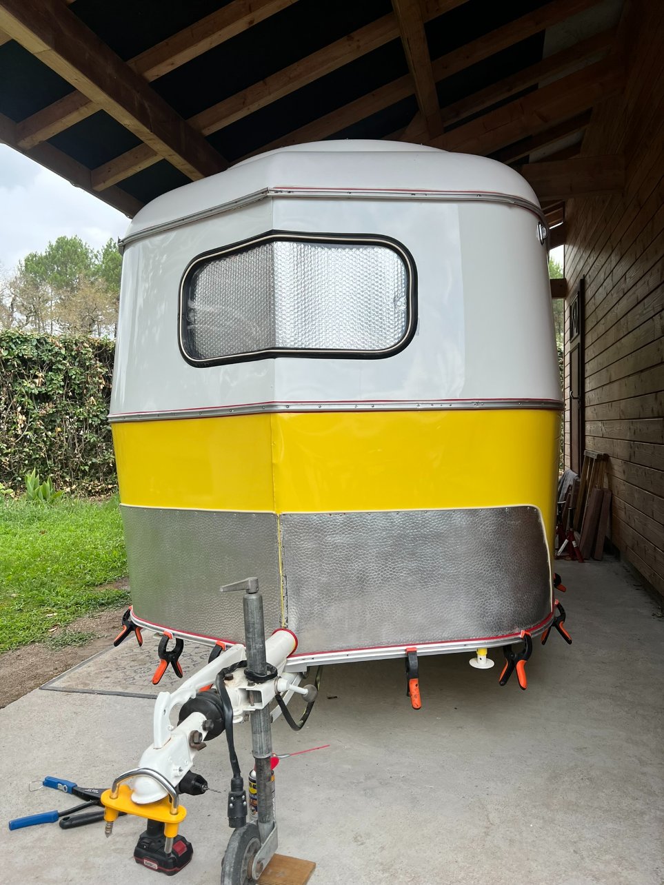

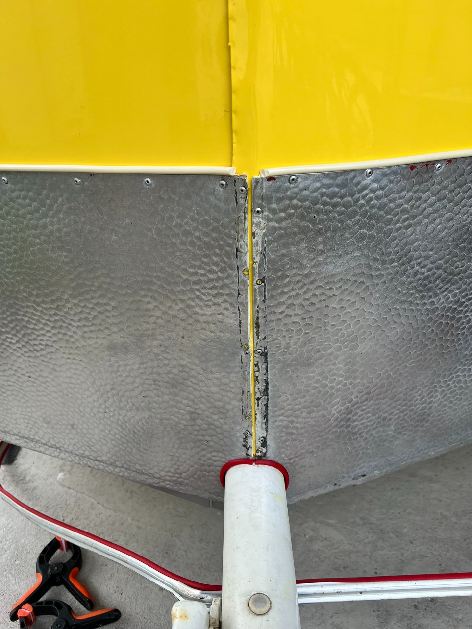

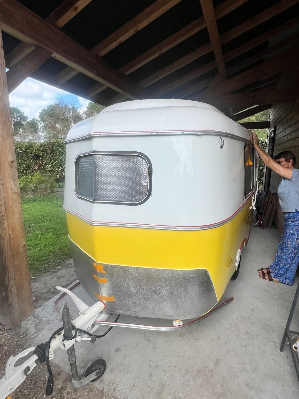

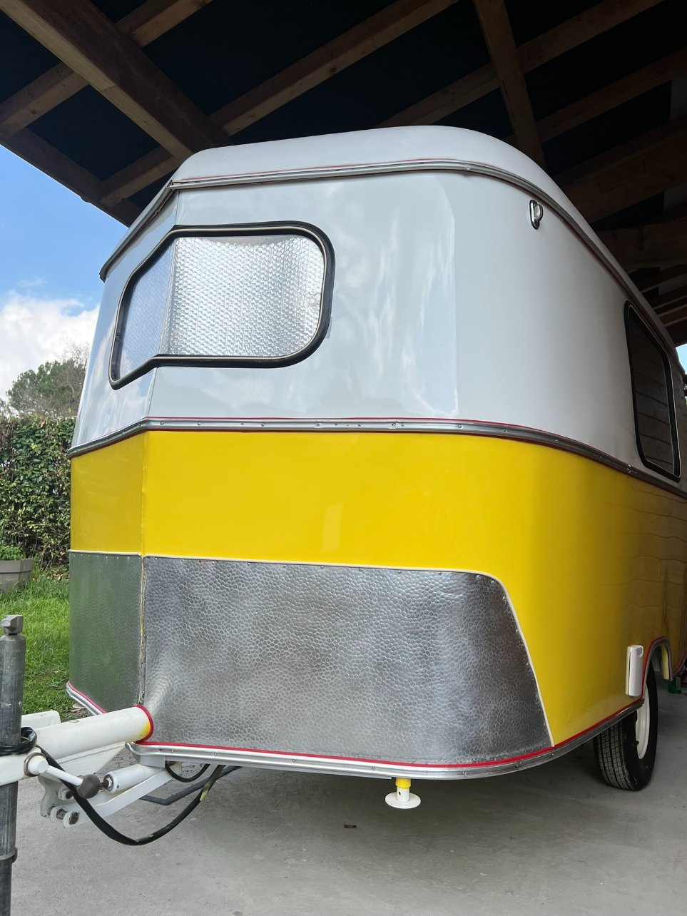

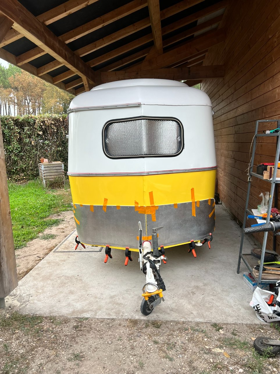

Ensuite toujours munie de mon scotch orange je positionne de nouveau les pare-pierres puis, une fois d'accord avec nous même, on rivette le tout.
Voilà ce soir choupette dormira avec ses pare-pierres en place
Et là je vous vois déjà bondir: "t'as pas coupé les pare-pierre? on voit du jaune dessous".. ben non, je coupe plus, je modifie plus, j'arrête...
Pourquoi? J'ai remarqué que de chaque modification découle souvent un autre problème et j'ai plus envie de batailler.
Heureusement que je n'ai pas coupé le pare-pierre car en le posant je me suis aperçue qu'au moins 2 trous de rivets seraient tombés sur les montants de structure obliques et je n'aurai pas pu les fixer (et des trous sans rivets l'horreur). Un copain m'a donné une autre astuce que j'ai testé en suivant:

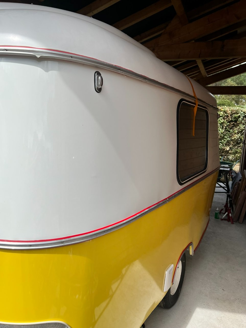

20 août
J'ai peins tout ce qui déborde en bas avec de la bombe à jantes que j'avais au garage, gris comme les pare-pierres.
Vous verrez sur les photos suivantes on n'y voit que du feu!!
Préparation de la surface et peinture:
Le résultat sans le rail:
Je voulais donc poser le rail du bas mais "la team couture" et mon mari sont dispos, j'en profite, à trois en 2h30 on pose le rail du haut, les jonctions sont pas mal, j'ai 5mm d'écart à l'angle arrière, c'est acceptable, l'important était l'avant et là tout est nickel.
Avec ma copine:
Même à trois j'ai réussi à coller du scotch partout :ghee:
Et voilà ma petite Sunny qui change de tête:
Fin de journée: le rail est posé, oufffff

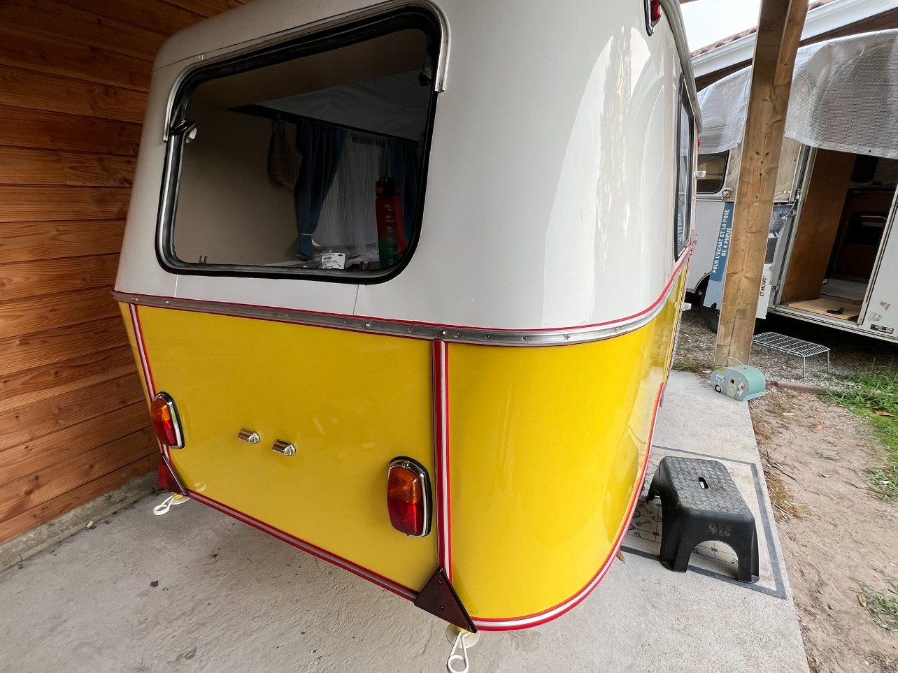

Petite photo de détail de tous ces joints, j'adore le rendu...
Et voilà mon rail posé, je vous laisse voir le bas, plus de jaune (sauf sur le pied stabilisateur, je verrai plus tard pour le repeindre)

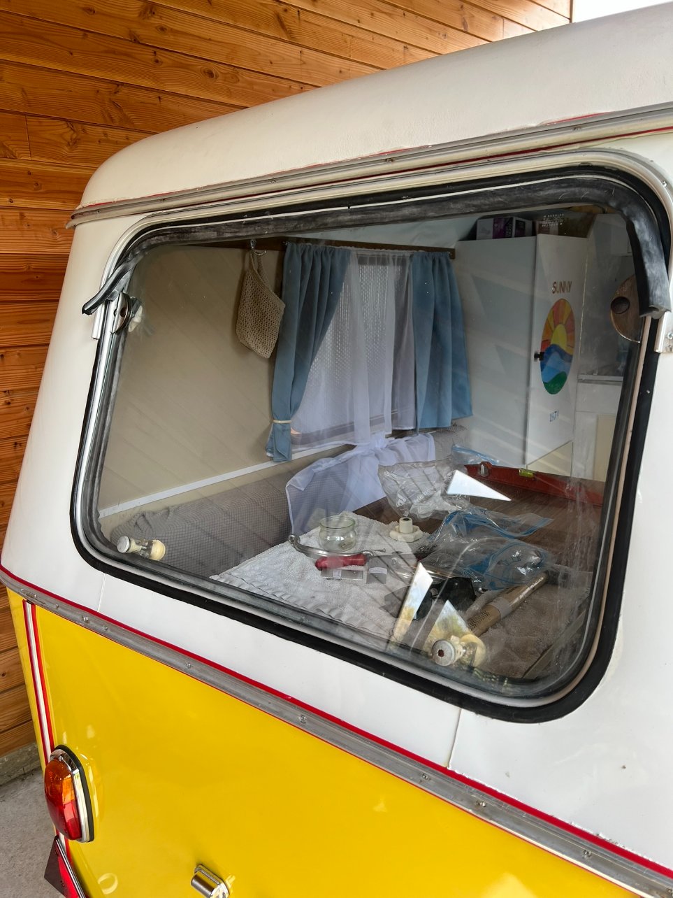

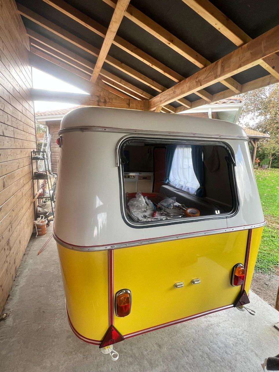

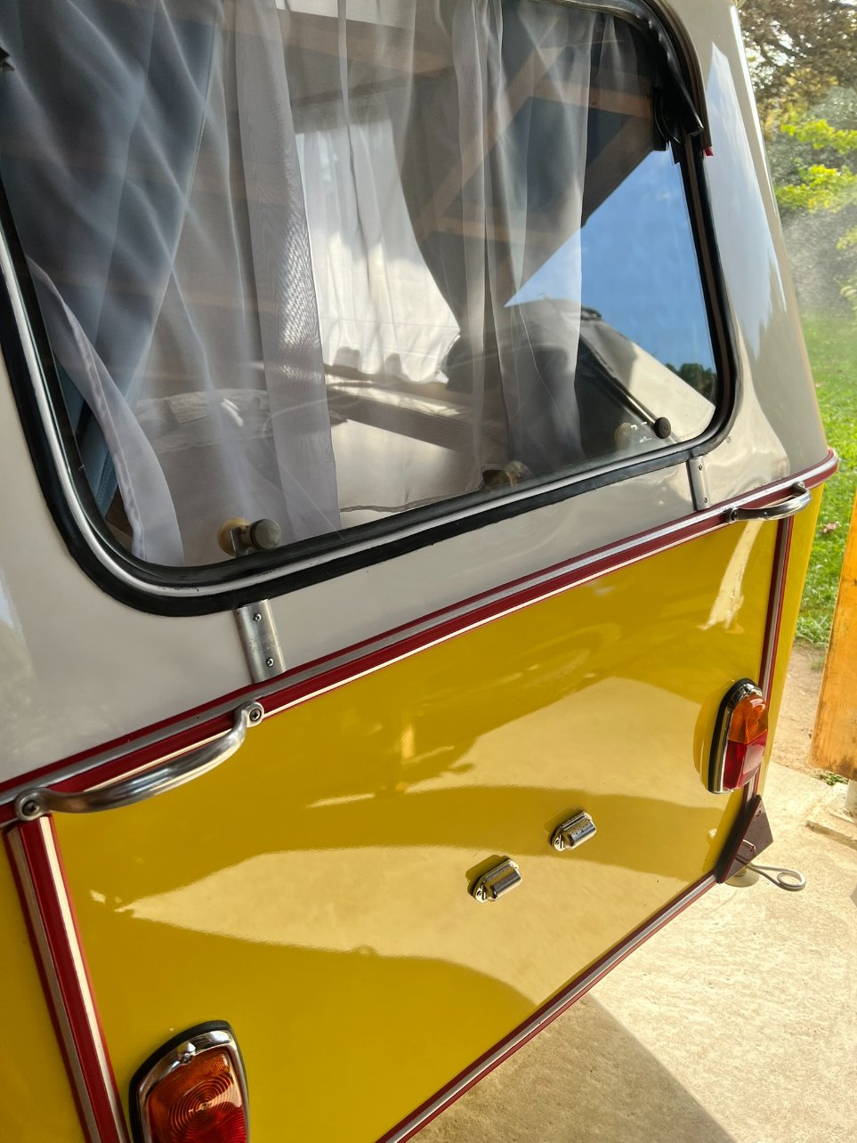

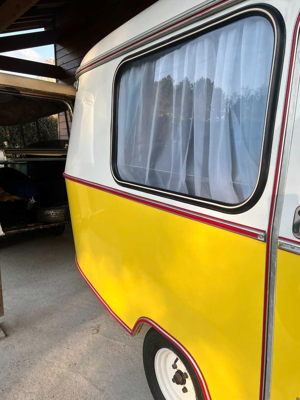

Aujourd'hui quelques finitions, tout d'abord la fenêtre arrière, j'ai coupé le joint noir un peu plus (et à cette heure je dois enlever encore 3mm) car en ouvrant et fermant la fenêtre il sort. Pas facile du tout de remettre le joint à sa place quand il y a la fenêtre!
Il y a aussi les rideaux qui arrivent à l'arrière et le joint cache vis au-dessus de la fenêtre.
Les poignées sont posées avec le joint cache vis central, je m'arrête un peu 5min et je regarde l'arrière train de ma mamie et je me dis que quand... c'est beau d'avoir 51 ans :loving: :loving: :loving:
Ensuite je continue le tour avec mon cache vis et la pose des poignées...
A l'arrière je viens visser les deux petites pates de finitions après en avoir coupé une, et oui, fenêtre et rail sont censés être parallèles mais j'avais un cache qui faisait 1.5cm de plus que l'autre, je pense qu'elle n'était pas d'équerre ma mamie... J'avais dit que je ne modifiais plus rien mais là obligée, ils sont maintenant les 2 de la même taille!
En fin de journée je décide de tester le pouvoir occultant de mes rideaux et je m'amuse de petites lumières...

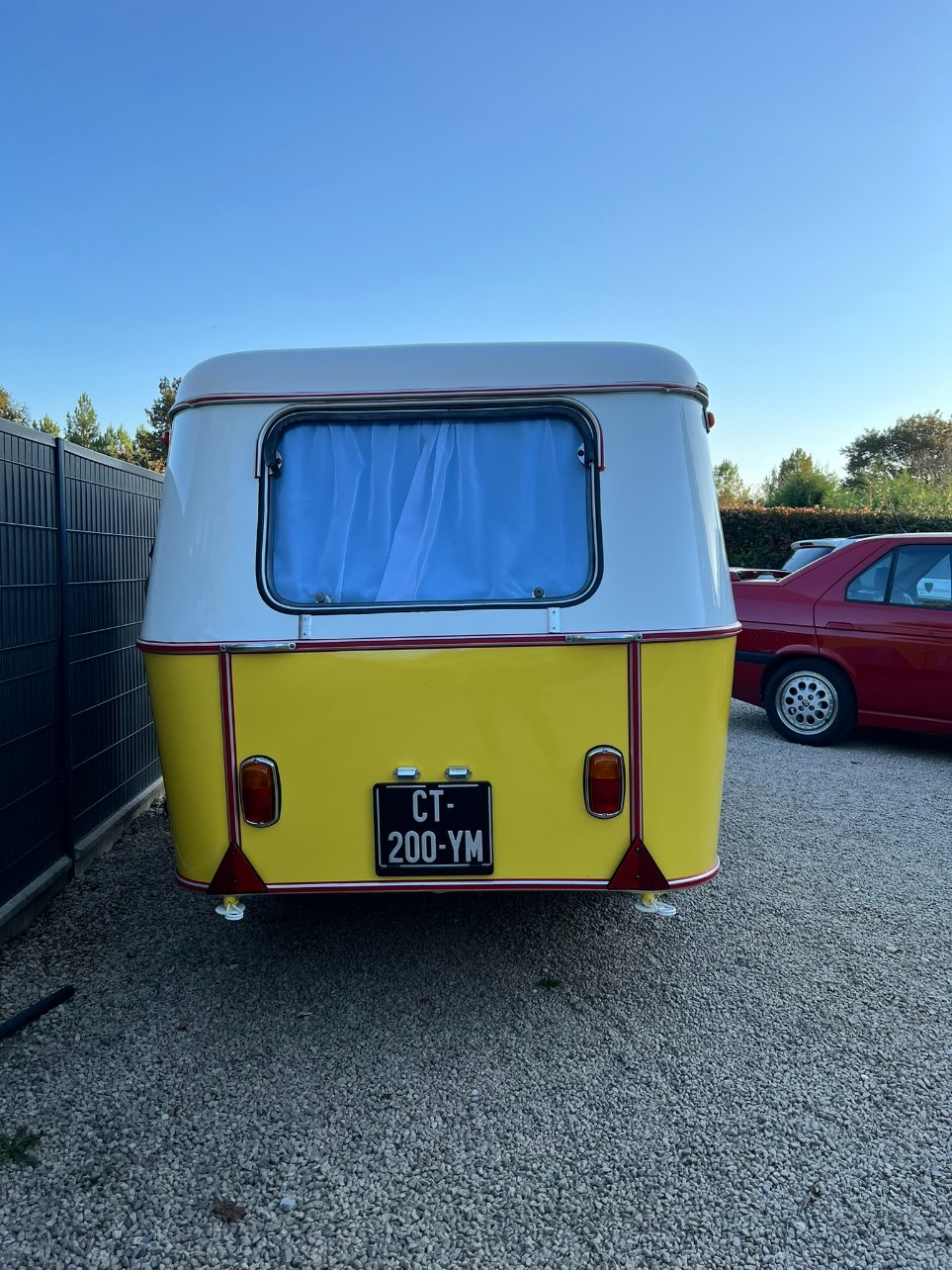

Après une journée chargée (c'est trop bien les vacances),je reprends le cours de mon histoire, j'en étais donc au...
Samedi 23 août... le jour où j'ai tremblé...
La Puck je l'appelle "mon ascenseur émotionnel", aujourd'hui encore elle le prouve!
Demain la Puck sortira ou pas, telle est la question qui rode... monsieur est plus confiant que moi, je me vois déjà baisser les bras de peur de ne pas y arriver. Madame est bélier mais elle est trouillarde, monsieur est taureau, il se pose beaucoup moins de questions et il fonce :taistoi: :taistoi: :taistoi:
Donc depuis hier je dis à monsieur qu'il n'a toujours pas terminé le timon (c'était sa tâche, depuis un an et demi...) il faut mettre le câble de secours (rouge c'est mieux), changer la roue jockey et il reste une pièce à mettre en place qui est le système de marche arrière je crois mais voilà, l'amortisseur de timon est, depuis le début toujours en pression car la tête ne bouge pas d'avant en arrière et le soufflet est comprimé. Je me vois tout démonter, monsieur lui pense qu'il faut qu'elle aille se dégourdir les jambes, j'ai pas le temps de dire quoique ce soit que la Puck est derrière le Tiguan prête (ou pas) à partir... mon palpitant s'affole mais je laisse faire...
Voilà une vue du timon, bon heureusement on a une autre Puck à domicile avec le même système donc on peut comparer.

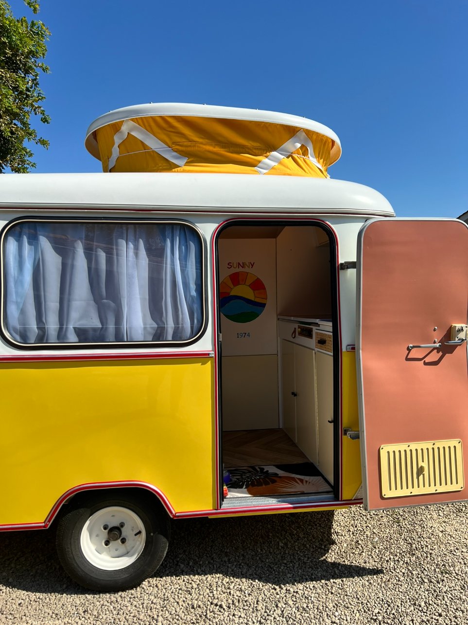

La voilà qui sort tout juste de sa chambre, encore la tête en vrac (ou dans le cul si vous préférez)
Monsieur G décide de faire les premiers essais dans l'allée...
Ce n'est pas concluant, rien ne bouge. On regarde sur internet (lui surtout, moi je calme le palpitant), on lui fait une injection de graisse et là monsieur déclare :"faut y aller franco sur la route, il va se mettre en place" et moi je suis à deux doigts de la syncope ... mais je laisse faire, pas l'énergie de luter. On est arrivé au point où monsieur a fait comme il a lu, il a mis le frein à main à Sunny et il a démarré tout doux avec le Tiguan, j'ai failli hurler mais.. ça a marché, l'amortisseur s'est détendu et tout est rentré dans l'ordre. Du coup test de tenu de route dans le quartier, on n'a même pas de plaque... du n'importe quoi (on vit dans une impasse heureusement)...
Je vous mets une petite vidéo:
https://www.instagram.com/reel/DNsc_9DU ... BiNWFlZA==
On range mamie et on se remet de nos émotions (moi surtout...)
Mon côté fifille déco est trop content de pouvoir enfin mettre les petits coussins, ils empêcheront les dossiers des banquettes de voler.
Il fait super chaud, monsieur n'est pas dispo de l'après-midi (parti aider pour la journée auto moto du lendemain) donc je fais la toilette à mamie, le toit surtout, poussiéreux.

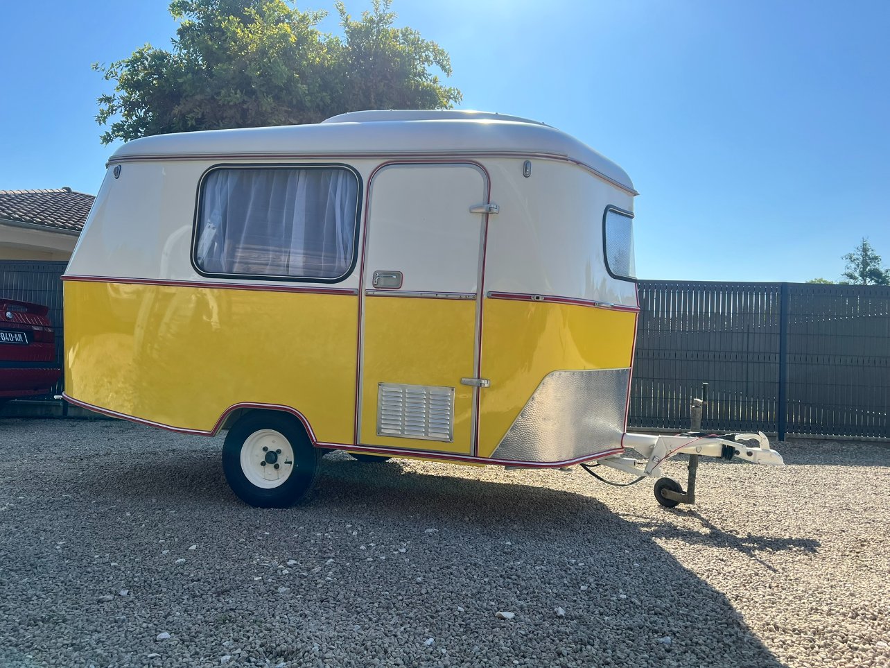

Sunny aura droit aussi à sa plaque d'identification, moment d'émotion.
Pour les plaques "Eriba Puck" j'attends encore un peu, j'ai tellement de mal à faire des trous dans la carrosserie et j'hésite trop sur la place...
Monsieur lui installe le support de plaque. On a percé comme si on prévoyait qu'elle ait sa plaque (il faut que je refasse les démarches d'immatriculation), il adore changer les plaques, ça prends 30 secondes.
Pour demain la décision est prise... Sunny a reçu la plaque de la Cox !
Arrière terminé, pour l'avant il me reste un rail à poser mais je dois le couper, pas vraiment utile pour demain, je le ferai plus tard, au calme, proprement... il est tard, mamie est fatiguée, moi aussi et demain, on se lève tôt.

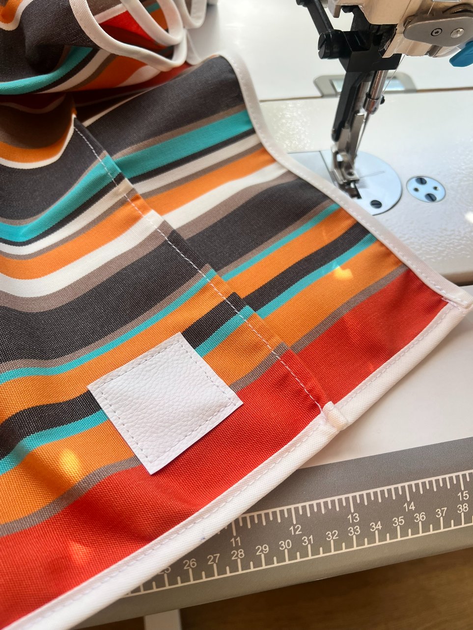

J'ai un peu le nez dans le timon (ou le guidon comme vous voulez) avec l'organisation du rétrocamping de ce week-end mais toujours quelques bricoles à faire sur Sunny.
Hier j'ai terminé la solette, très simple et petite, si besoin de plus faudra que je teste l'auvent. Trois piquets, un petit retour à frange et roule ma poule.
Les attaches de piquets avec les cordons par contre... :triste1: pas eu le temps de regarder comme ça fonctionne et comment on fait, mais je sais que demain j'aurai de grands connaisseurs pour m'aider!
Je suis juste en train de me dire que mon tapis d'extérieur doit faire la taille de la Puck + de la solette... mamie va peut-être dormir sur le tapis finalement :mdr3:
Dans le principe un toile rectangulaire, du biais en tissu extérieur sur les côtés (le blanc), au niveau de la caravane un jonc acheté chez... (je vous dirai si vous voulez) un peu de simili cuir blanc (recyclage ciel de toit) pour faire des renforts d'œillets et forcement parce que Mamie est coquette, une petite frange sur le devant cousue sur le biais!
Premier test, j'arrive pas bien à tendre car je manque de place dans le jardin mais sur le principe ça devrait ressembler à ça...

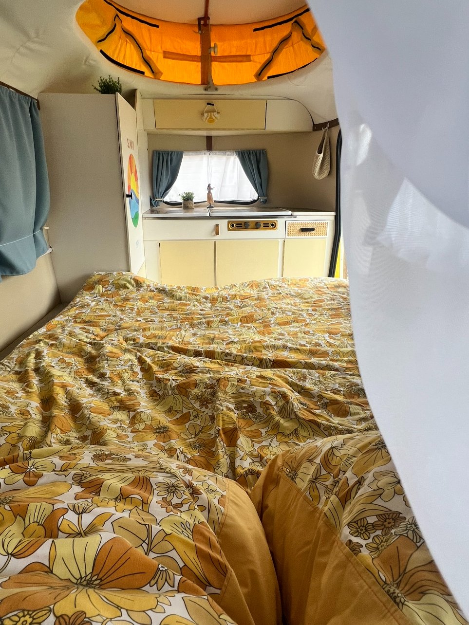

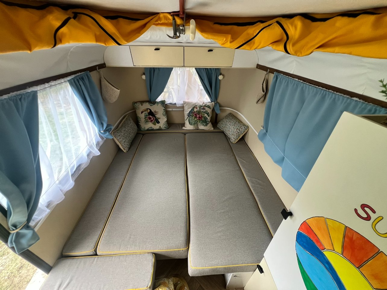

Et puis, qui dit "rétrocamping" dit... "dodo dans la Puck"... bon j'ai perdu mon mari en chemin, je ne pense pas qu'il se décide à y dormir, pfff, tout ça pour ça... ben m'en fiche, ce sera ma garçonnière (je sais pas comment on dit pour une fille) une caravane de celib' nah!!! :happy1:
Donc test du mode lit, ma super couette (en 140 pour un lit) allait sur mon lit de maison mais un peu petite dans la Puck qui est plus large, si je suis seule ça ira très bien :langue2:
(les traces sur la banquette c'est le passage du chat juste avant la photo :diable: )
Je sors les petites affaires vintage sans oublier... LE FAMEUX POT DE NUTELLA dont je parle depuis le début!!! Bon faut pas alourdir mamie donc j'en ai acheté un à sa taille :mdr3: (c'est pour son ... ou mon régime)
