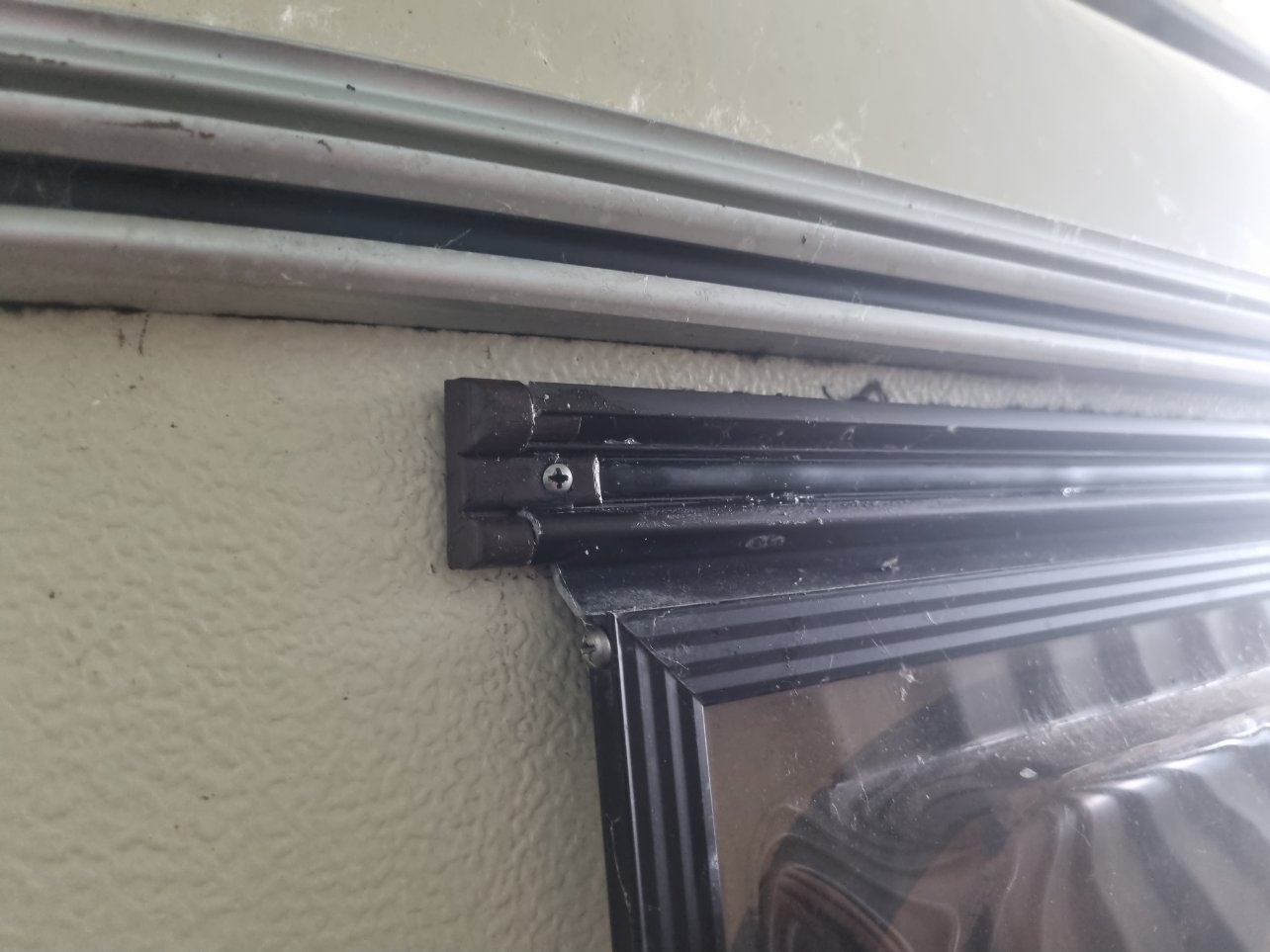

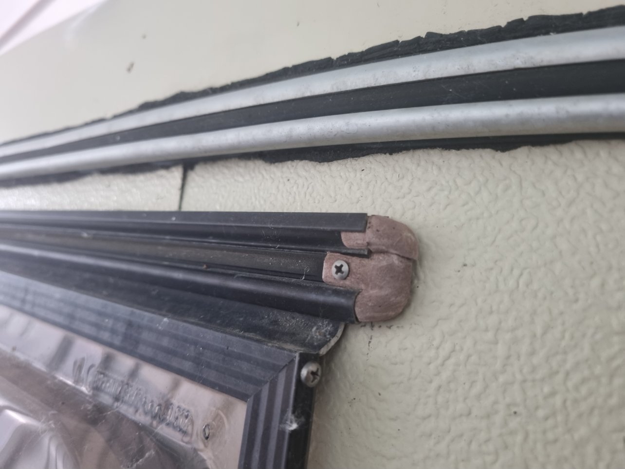

Je suis nouveau venu sur ce forum et l'heureux propriétaire d'une jolie Puck de 1989.
Comme dit dans le titre, je suis à la recherche d'embout de profil de fenêtre.
Je ne trouve pas exactement les même sur différents sites.
Je vous joins la photo pour infos.
Merci à tous pour vos retour !

Salut a tous, j'ai un collègue qui va essayer avec une imprimante 3D en partant du modèle d'origine. Je vous dirai ce que ça a donné.
Pour de l'utilité, je pense que ça sert de finition esthétique et pour éviter que l'on se blesse avec le profil.

Ces embouts servent à bloquer les mouvements latéraux des baies ouvrantes. Surtout celle qui est sur le côté droit de la Puck. Aussi sur la baie ouvrante arrière. Sans ces embouts la baie peu glisser sans être retenue, soit lors d'un freinage serré, soit lors d'un mouvement latéral, pour ce qui est de la baie arrière. J'ai reproduit quatre de ces embouts pour ma Pack car ceux d'origine étaient cramés par le soleil. Je vais faire un tuto avec photos pour que chacun puisse les reproduire facilement.

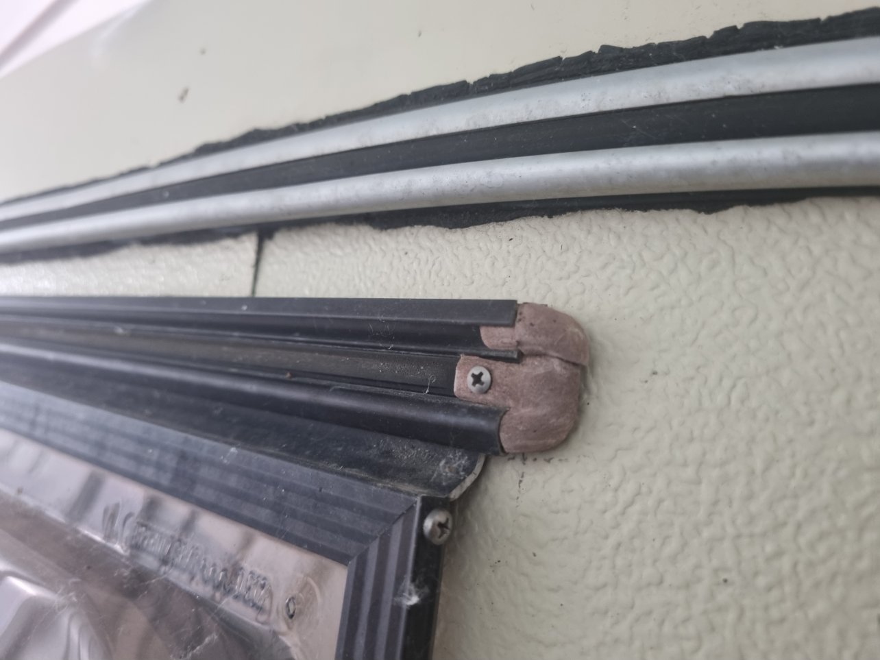

Je remets le sujet à flots. 1ère sortie pour ma Puck de 1986 cet été et au retour, je note que mes embouts de fenêtre sont soit partis soit vraiment dégradés. Aux membres du forum qui ont alimenté ce sujet, avez vous trouvé où les acheter ? Vous êtes vous résolus à passer par l'impression 3D ?
Ces embouts ne servent pas qu'à maintenir les stores marquisette en place, mais carrément toute la fenêtre. Sans ces embouts, elle coulisse et j'ai bien peur de la voir glisser hors de son logement en roulant.

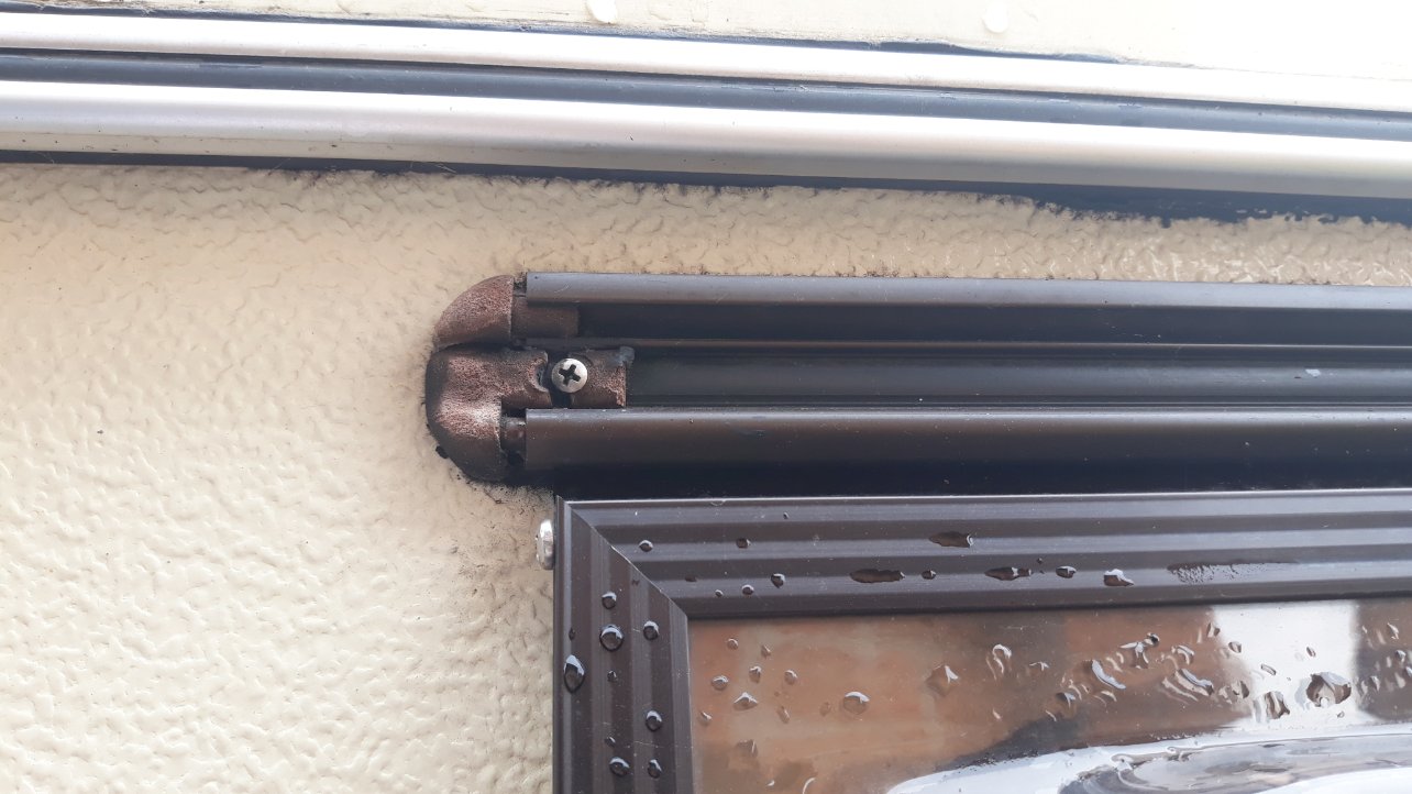

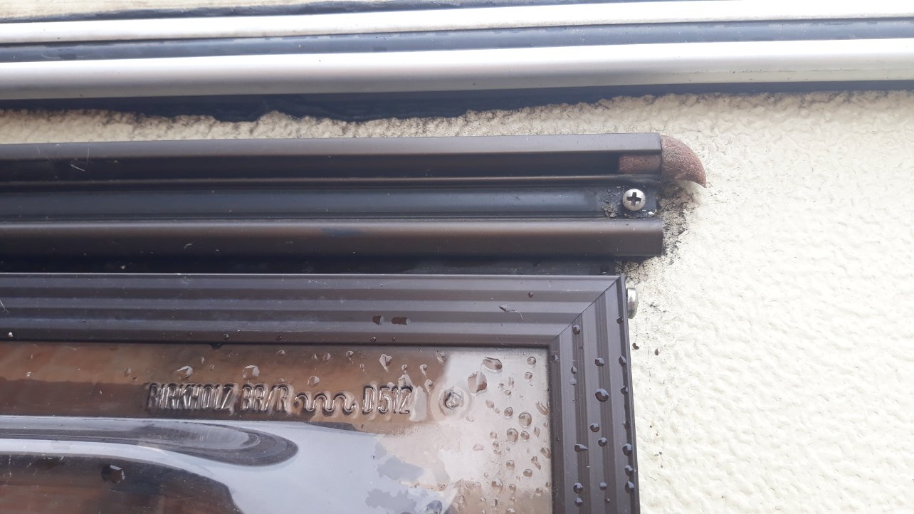

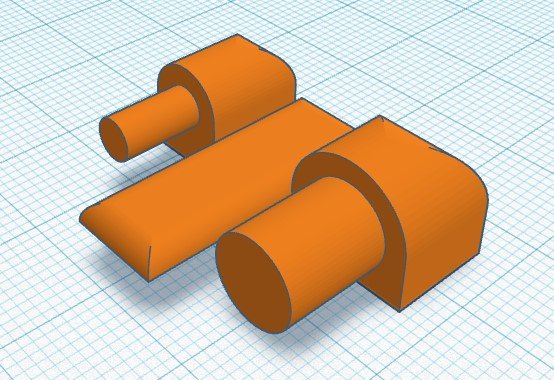

J'ai modélisé des embouts de profil de fenêtre, ce n'est pas exactement identique à l’origine mais je ne voulais pas les faire en deux parties et je les voulais un peu plus rectangulaire:
Capture d’écran 2023-06-08 104001.jpg (54.61 Kio) Vu 10590 fois
Avant:
Après:
Pour l'impression avec une imprimante 3D j'ai utilisé du PETG Amazon basics, les premiers tests que j'ai fait avec ce matériau sont excellents, j'espère que cela tiendra dans le temps. Si vous êtes intéressés par le fichier, je peux vous l'envoyez en MP.

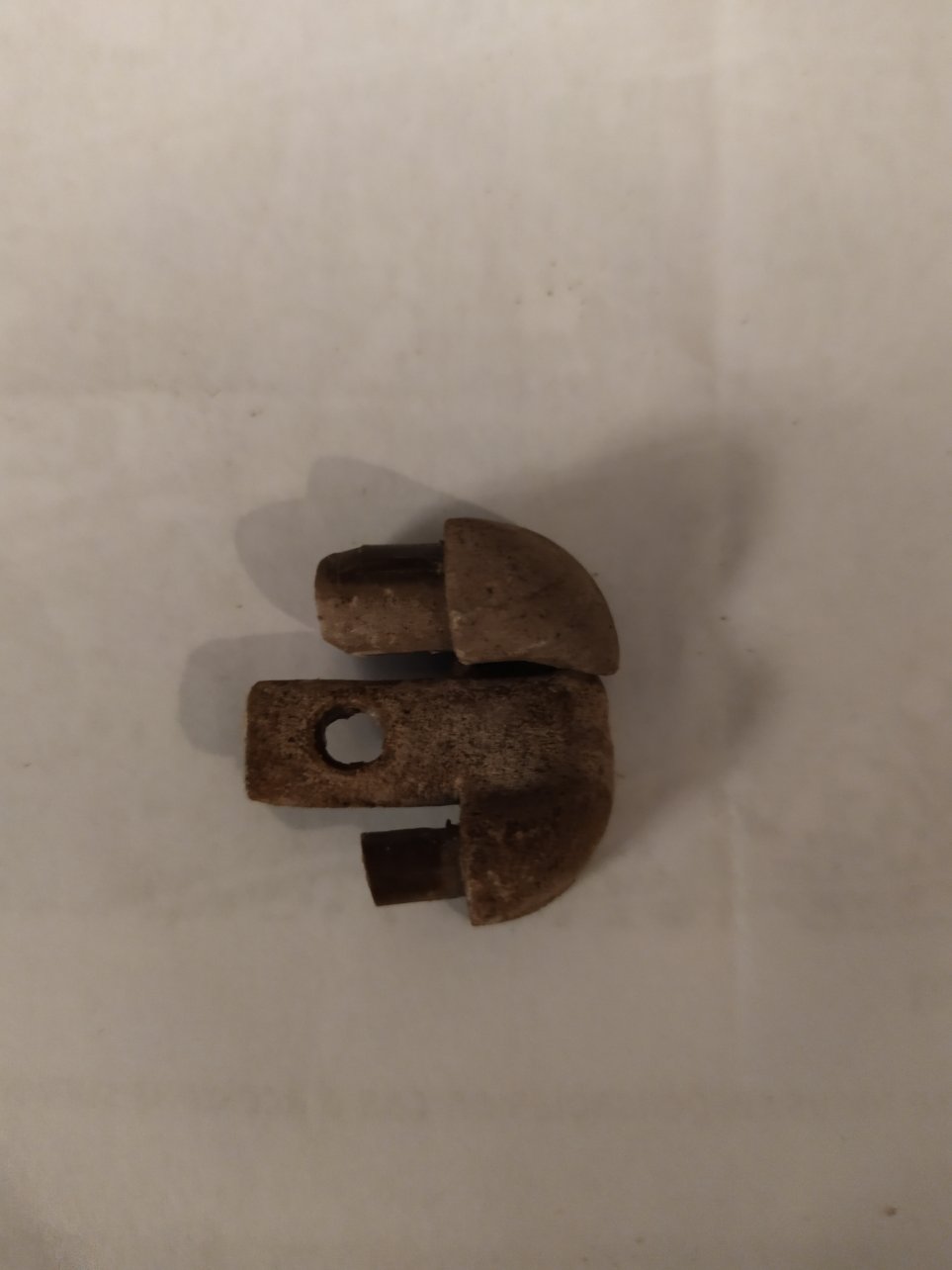

On vient de finaliser les embouts d'une Eriba Puck de 1980, grâce à l'imprimante 3D de l'association AD 28.
Par contre j'arrive plus à insérer les photos. Je regarde çà et je reviens.
Merci.
