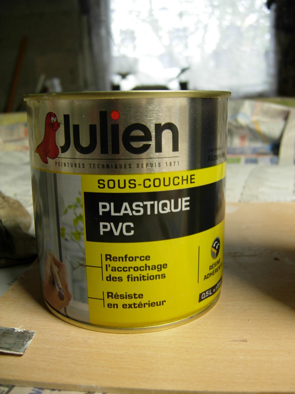

Pour l'intérieur peinture pour pvc . Puis peinture de ton choix .

+ 1 aux copains pour le nettoyer et le garder d'origine si jamais vous pouvez le faire.
Si très abimé, je confirme la difficulté du changement.
J'ai déjà peint un vinyle dans une autre caravane car irrécupérable même avec tous les produits testés (pareil scotch, taches irrattrapables), ce n'étaient que les WC et une De Reu (marque belge, murs en simili cuir aussi) donc j'ai pas pris trop de risque pour une première.
J'ai passé une première couche d'accroche spéciale plastique, marque Résinence (je vous mets un lien en bas), puis j'ai peint avec une peinture de la même marque. Résultat top et même avec de fortes chaleurs.
Certains ont peint avec de la Multimaterio de V33 mais j'ai un petit doute sur la tenue à long terme.
Je vous mets le lien de la sous couche:
https://www.resinence.com/catalogue/40- ... lique.html

Merci beaucoup pour votre réponse !Sunnypuckette a écrit : mar. 2 sept. 2025 16:50 + 1 aux copains pour le nettoyer et le garder d'origine si jamais vous pouvez le faire.
C'est le cas ici, le vinyle est vraiment très abîmé. Du coup je vais partir sur la couche d'accroche spéciale plastique.

Désolée pour mon peu de réactivité. Sur les photos on voit le scotch. On a fait un test de peinture qui est plutôt concluant même s'il faudra plusieurs couches.
