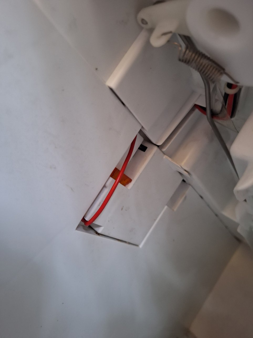

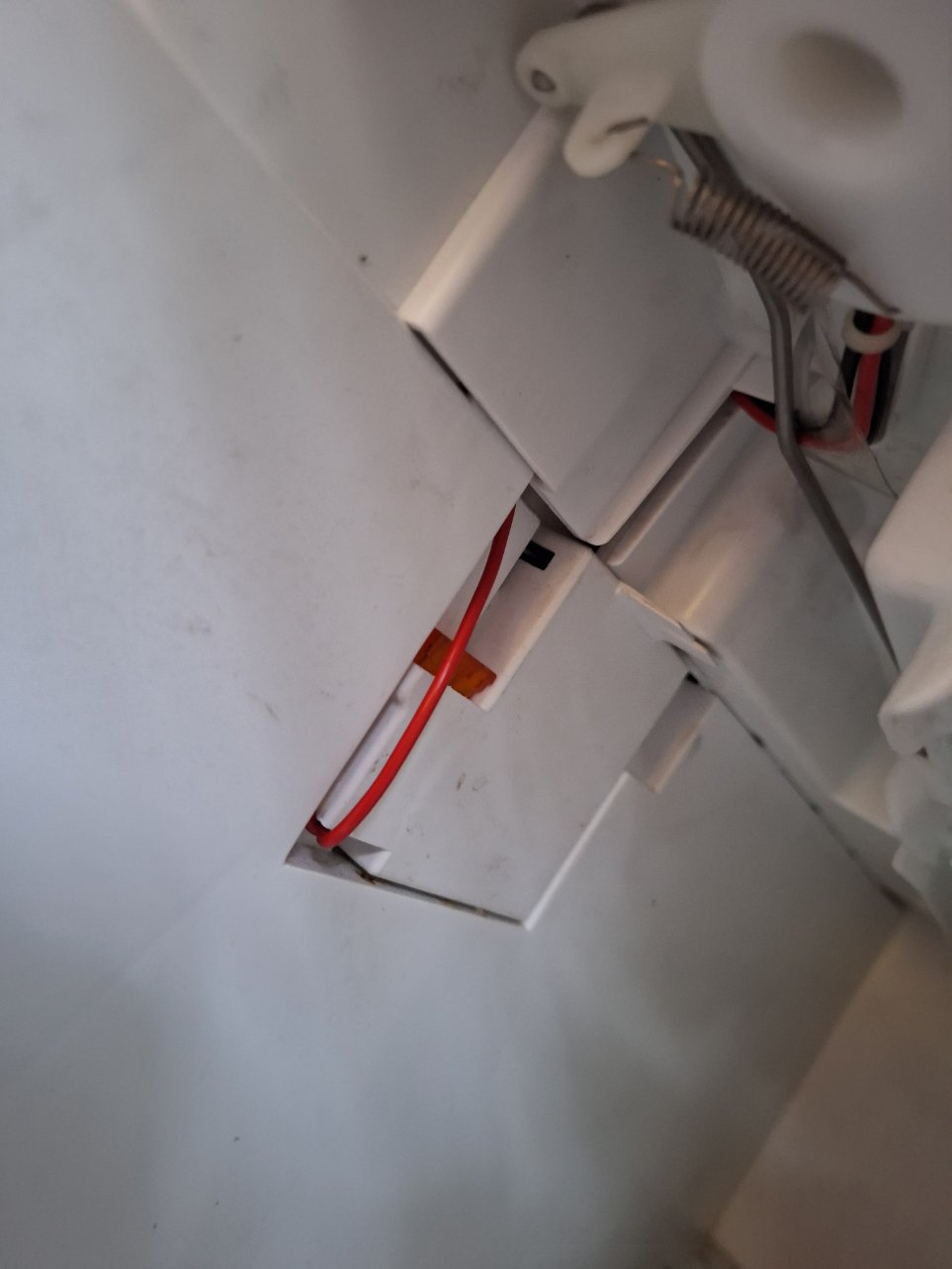

Ou se trouvent les filtres?
Messages : 6173
Re: Chasse d'eau
Sur la Troll de 2012, les filtres sont entre la pompe et la sortie d'eau. Il faut démonter par dessous les toilettes pour y accéder.
