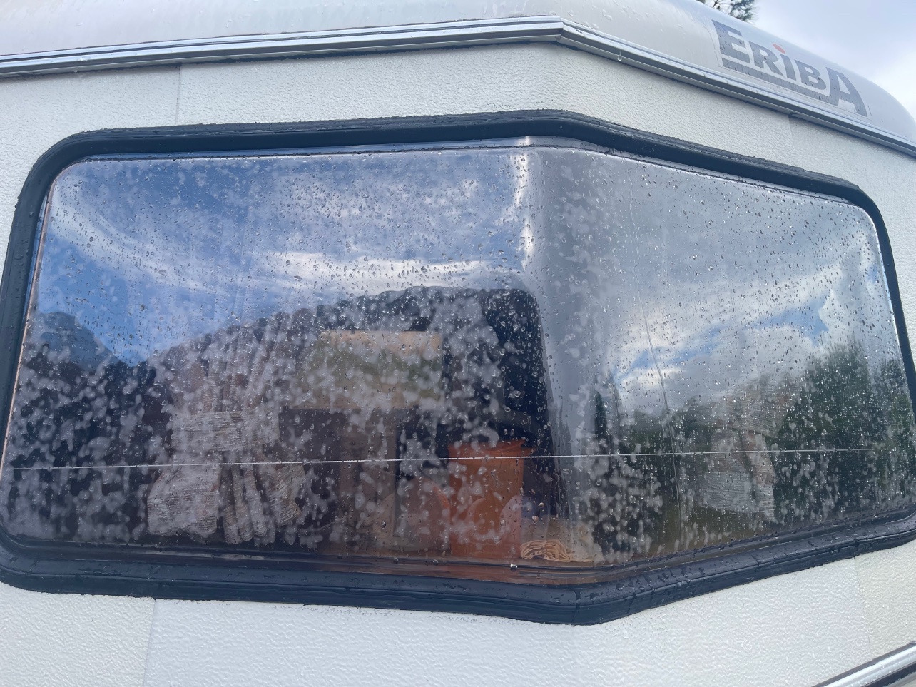

Nous allons passer Halloween :diable: dans notre chère Eriba Touring. Constat lors de notre dernière sortie cet été des tâches d’humidité, à l’intérieur de la baie fixe. ( voir photos)
Après changement du joint. J’ai lu les posts à ce sujet, mais je vous soumets mes propositions :vivemoi: J’envisage de mettre de l’huile de silicone comme répulsif dans la gouttière extérieure entre la vitre et le joint, ou un sur-joint de silicone transparent, qu’en pensez-vous ? Bonne route aux inconditionnels du Touring : Rain :

Les deux parties de la vitre sont collées. Lors de la dépose/repose pour changer le joint elles se sont surement désolidarisées d'où plus étanchéité. Par ailleurs il me semble que le joint n'est pas au top en positionnement principalement dans la pointe en partie basse, impression ou effet d'optique ...
