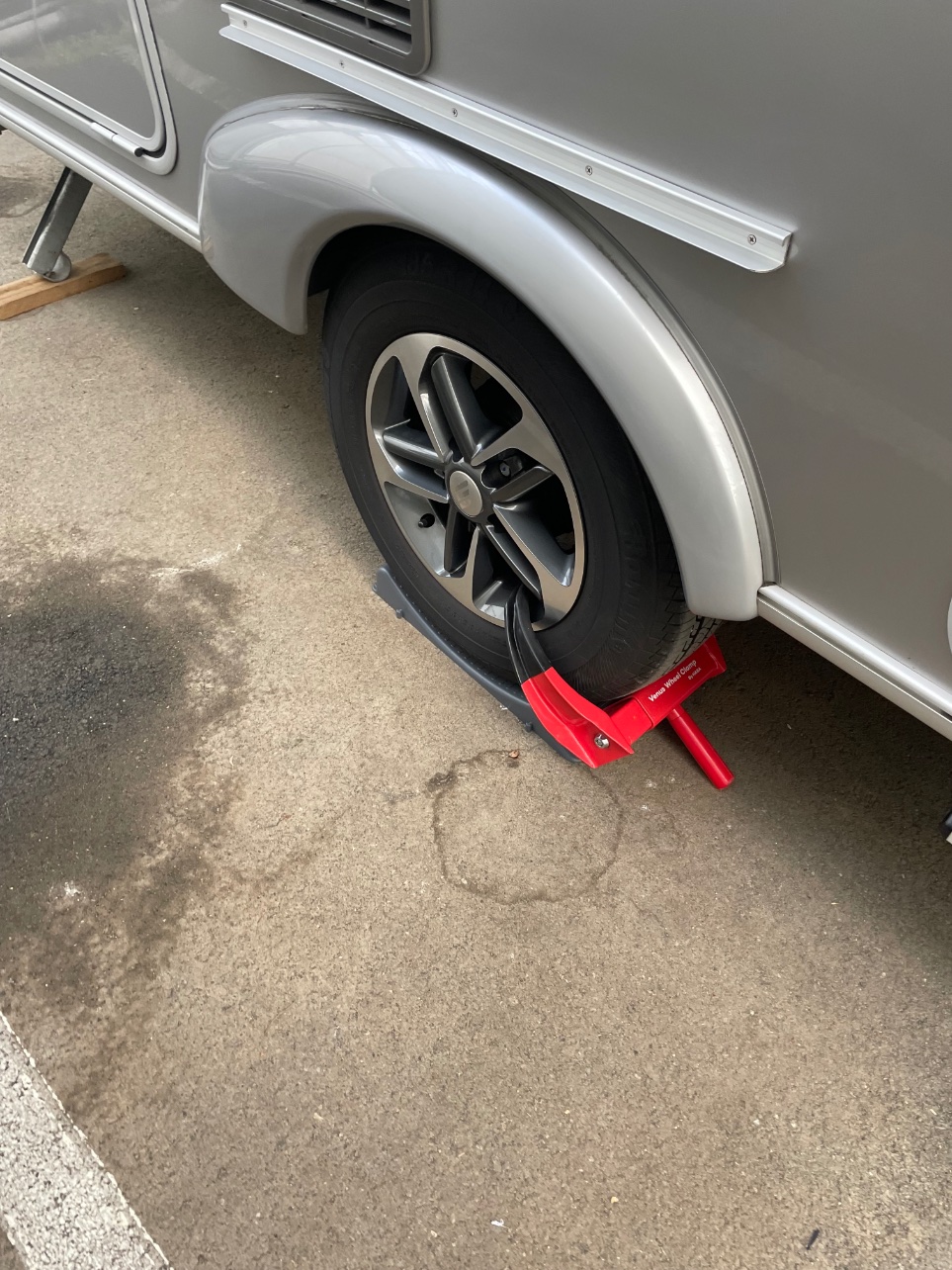

Ma Triton 430 dort sur sol béton dans une ancienne horticole à côté de 50 véhicules de Loisir
Quels sont les conseils pour hivernage sauna l'intérieur de la caravane ?
Merci d avance
En PJ photo :
Hivernage sous abri sain

Stockage sur chandelles ( roues hors sol) , chandelles sous ESSIEU !! au plus près des roues
Desserrer le frein à main
Baie au premier cran ( entre ouverte)
Enduire les caoutchoucs de graisse à traire ou autre
Mettre un Déshumidificateur (le moins cher ça marche bien
) nous les prenons à carrouf
, a vider tous les mois
Entrouvrir le frigo, bien le nettoyer avant
Vider toutes les réserves eau , si chauffe eau le vider...
Si possible mettre un drap couverture toit/caravane ( déjections de toutes sortes, oiseaux etc etc ) TU L'AS PREVU
S'ASSURRER que tu es assuré, soit par ta compagnie et ou par le proprio du "garage" . A la Macif ils n'assurent pas cette configuration
ET PREVOIR UN BON ANTI VOL
j'en oublie sûrement les copains compléterons

Dans un lieu collectif il doit interdit de mettre sur chandelles, pour pouvoir la déplacer facilement en cas d'urgence, donc sur-gonfler les pneus, voir pression maxi sur le pneu (10 PSI = 0.7 bar), et bouger la caravane d'un quart de tour de roue tous les un ou deux mois pour éviter un plat sur les pneus.

Ce qui veut dire que l'anti-vol (retardateur d'effraction) ne doit pas être des sabots sur les roues.

Pas prévu de chandelles, je lui fais faire un petit tour tous les mois
Pneus gonflés à 3,5bars
Les pneus reposent sur cales épousant la forme de la roue (cf photo)
Déshumidificateur = bonne idée
Tous les coffres sont ouverts
Antivol de roue + antivol Alko sur attelage
Tous les mois, par temps sec, je prévois de monter la rehausse
Merci à vous pour les infos
