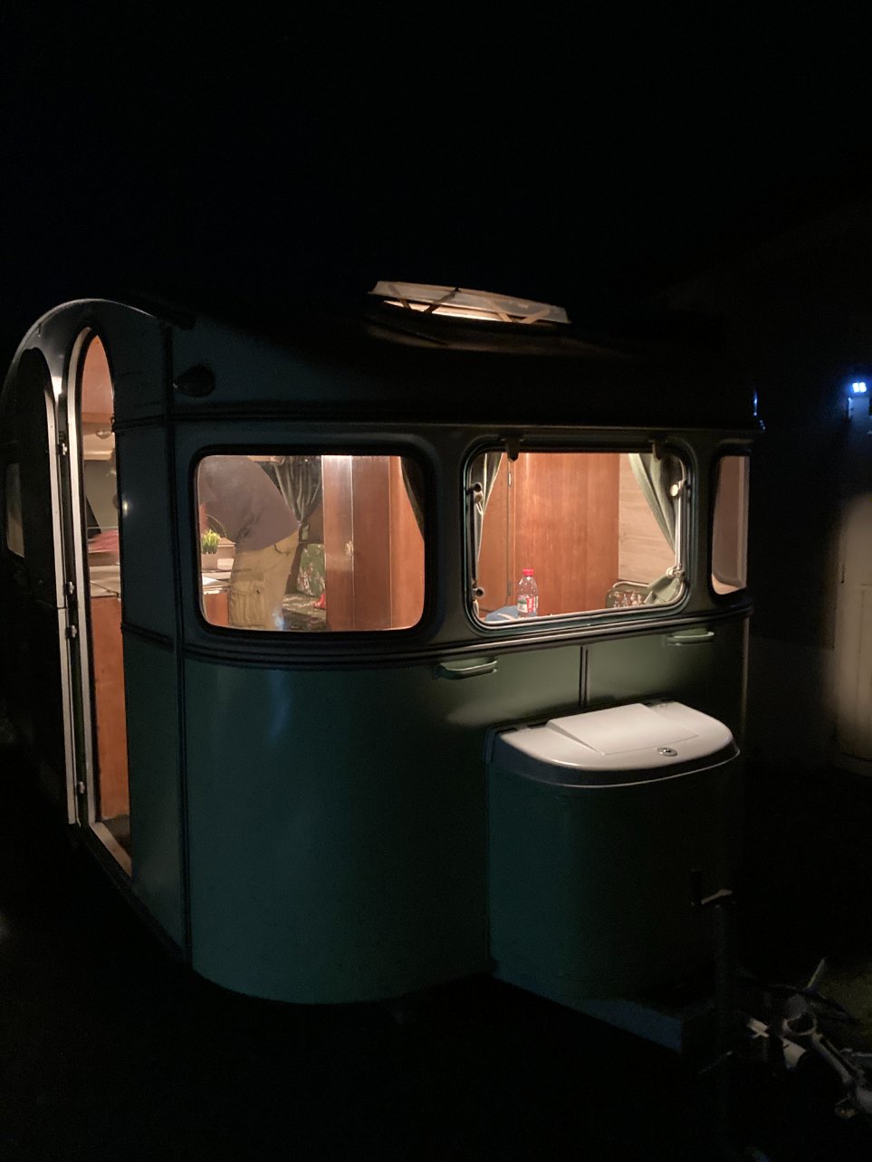

Nom: CORALIE
Marque: Constructam
Modèle: Coral 3T
Année: 1969

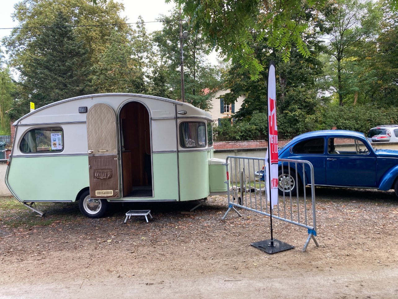

Origine: marque belge, Coralie a commencé sa vie en France, dans le Nord.

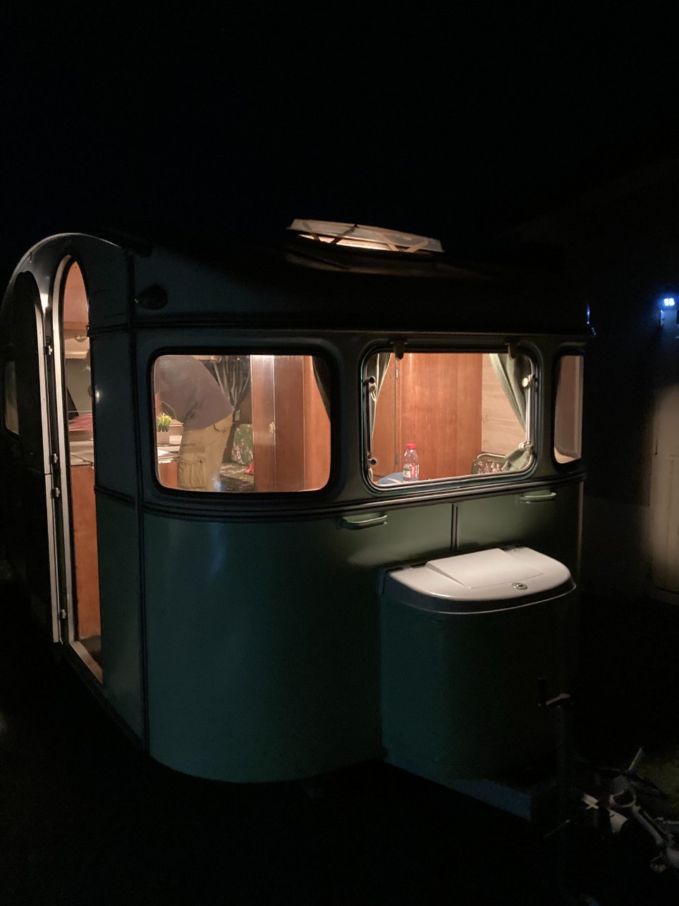

Je cherchais une caravane de collection et il y a bientôt 3 ans, avec mon mari, nous nous sommes mis d'accord sur une marque coup de cœur: Constructam.
Un jour sur le Boncoin, à côté de Poitiers, une Constructam à vendre. Une personne est déjà dessus mais il ne donnera pas suite (genre je te paye avec un chèque sans pièce d'identité) et donc nous partons un soir avec mon mari et nous rencontrons Coralie.
Nous la voyons de nuit, nous dormons dedans dans le jardin du propriétaire et au petit matin nous la ramenons à la maison.

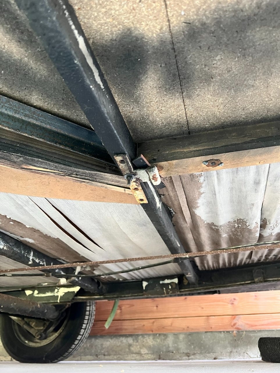

Le propriétaire nous le dit de suite, le plancher est fatigué mais facile à changer (il a changé la partie à l'entrée), pas de frigo mais tout fonctionne.
Sur la route, on se rend vite compte que les pneus sont morts, on prie pour arriver entiers, nous avons eu de la chance, beaucoup de chance.
Je passerai vite cette partie mais Coralie n'était pas au point côté papiers (CG barrée 2 ou 3 fois), j'ai bataillé quelques semaines (mois) et maintenant elle est en règle de ce côté et elle a aussi sa CG collection, madame est véhicule de collection :flow:
Comme il y a de gros travaux à prévoir (plancher) et que je dois l'immobiliser, j'achète une petite Eriba Puck le temps des travaux, si vous avez suivi mon premier post vous savez que tout ne s'est pas passé comme prévu, 2 ans de travaux pour la Puck, elle essuie les plâtres, j'apprends tout avec elle, j'ai un peu plus confiance maintenant pour attaquer ma grosse Belge.

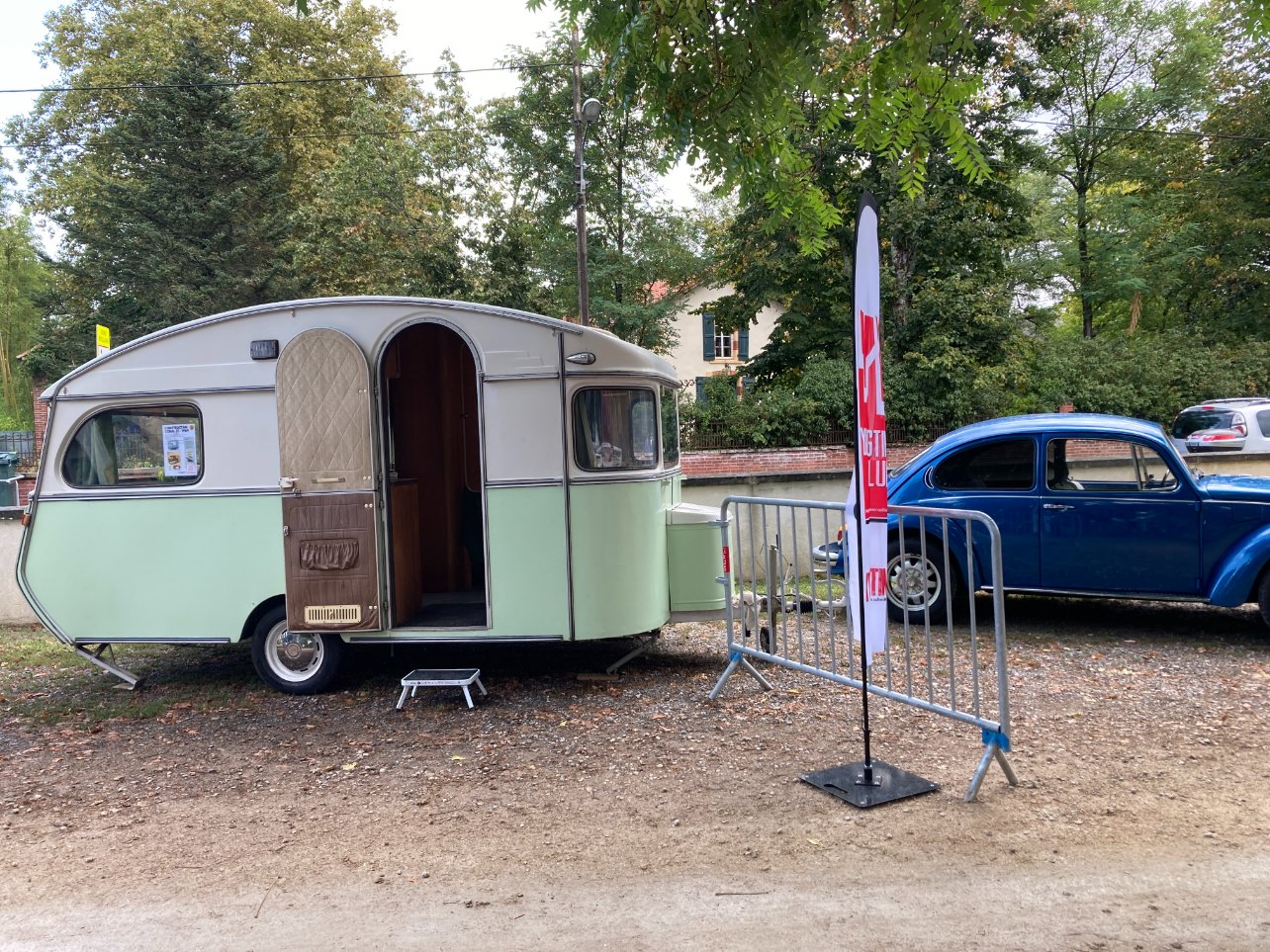

Donc cette Coral, elle est comment ?

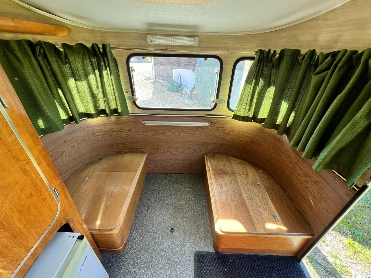

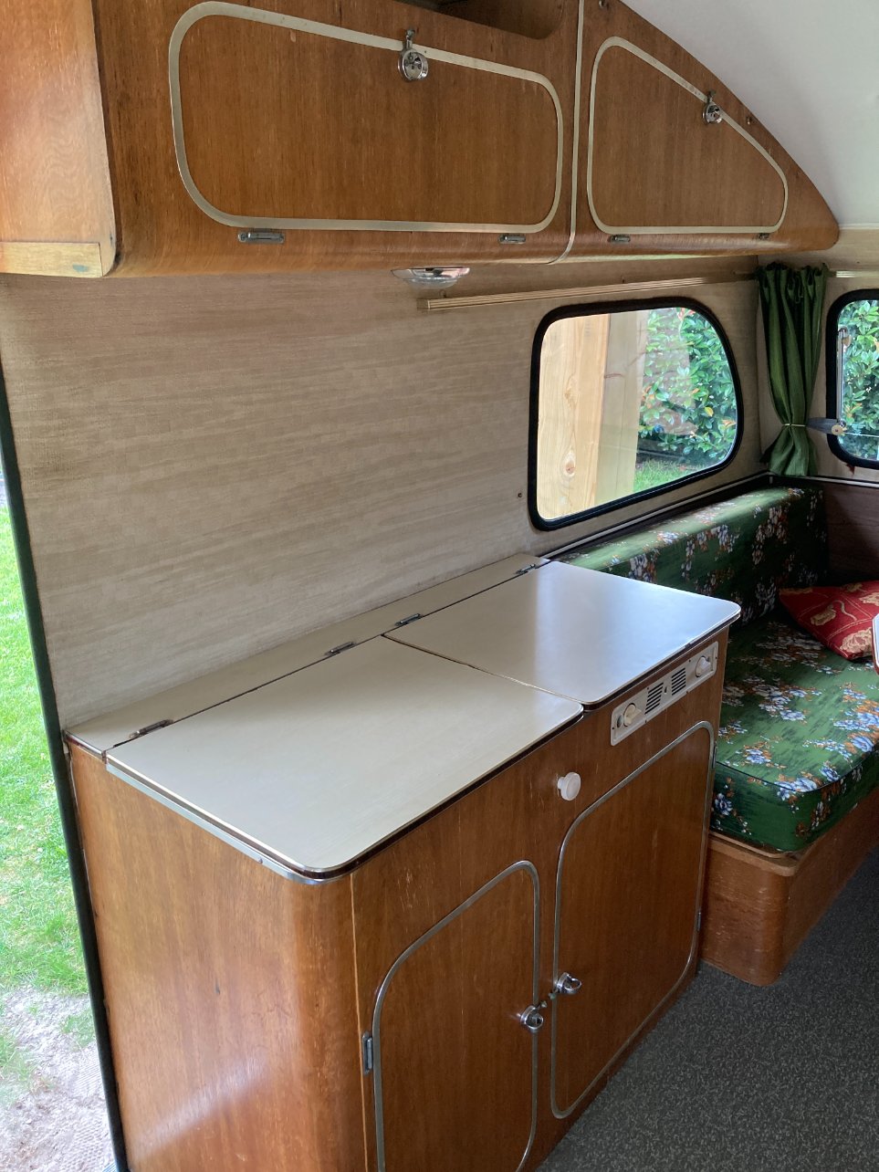

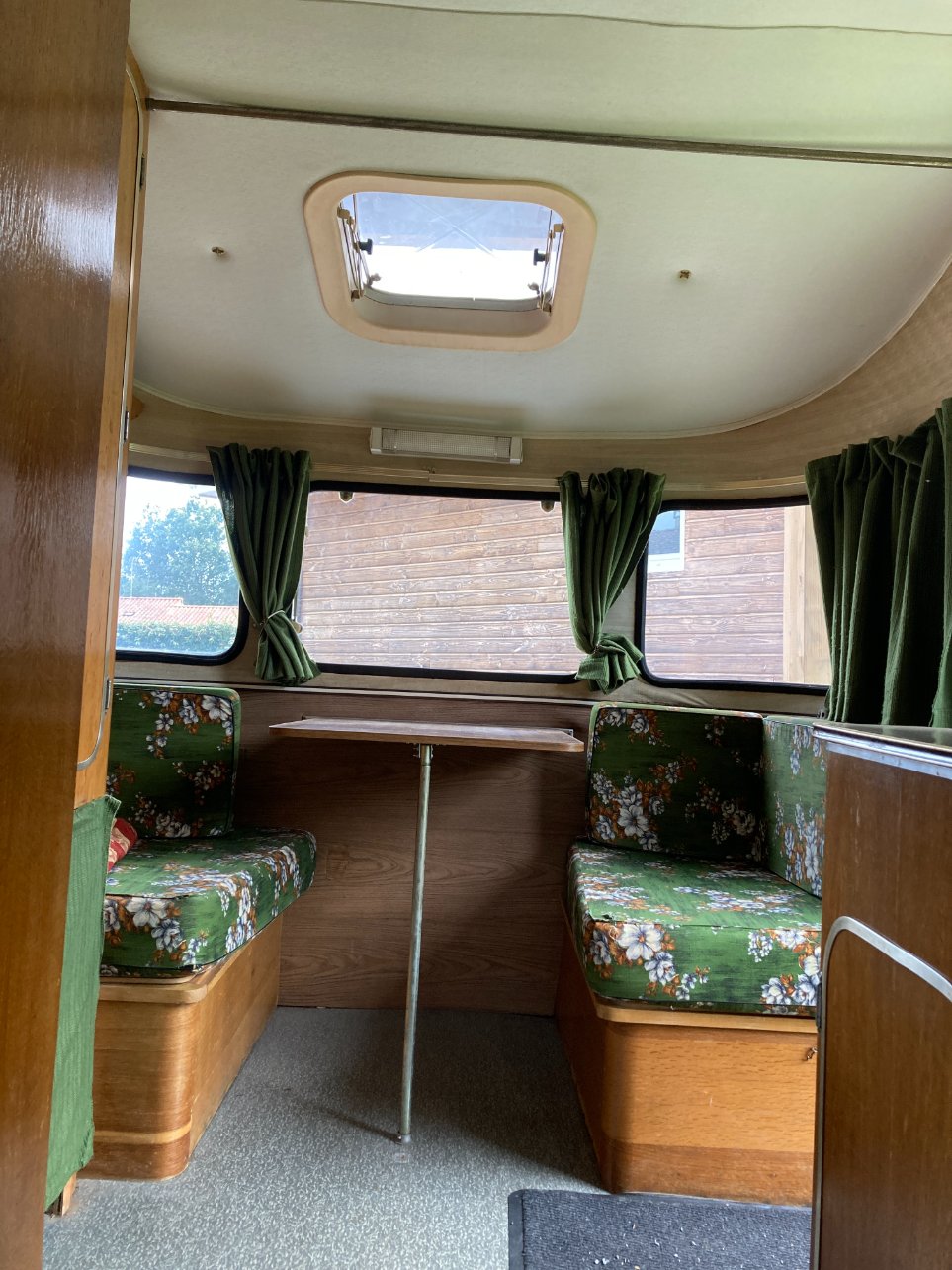

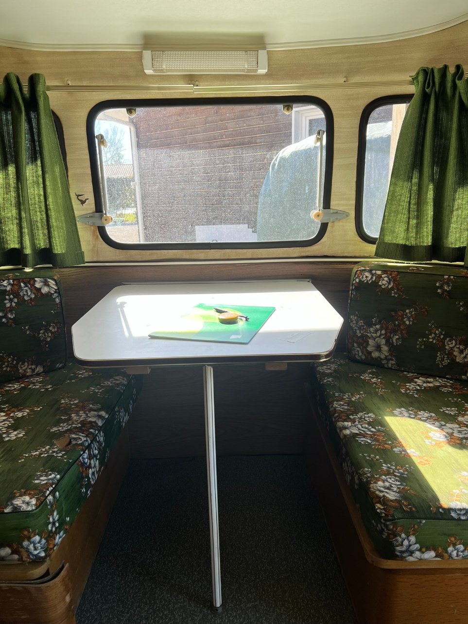

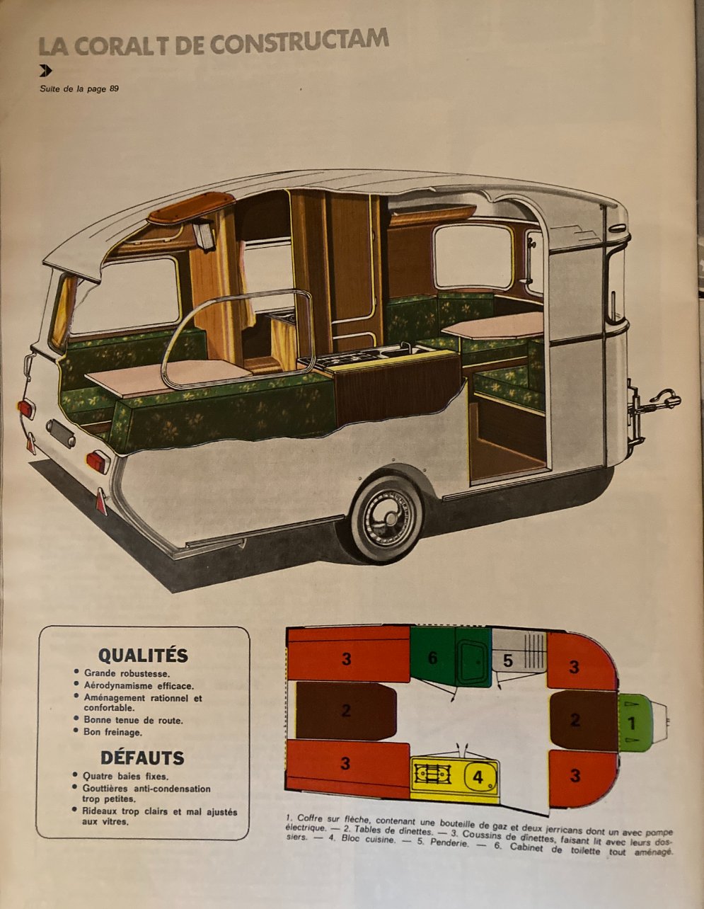

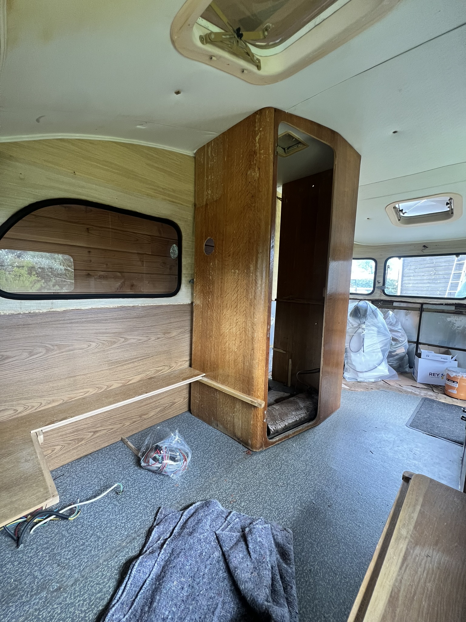

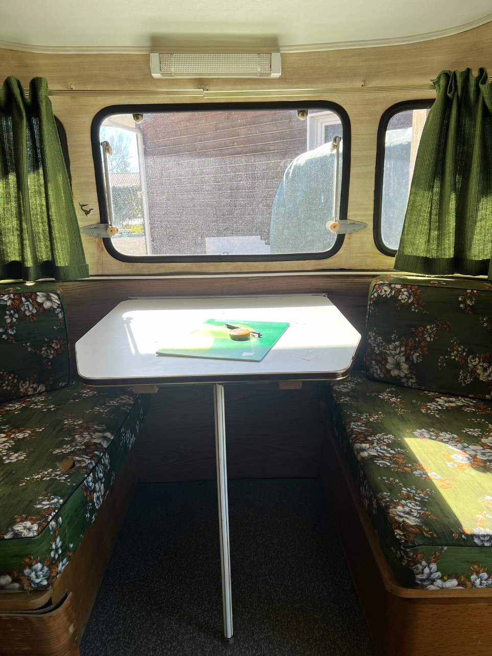

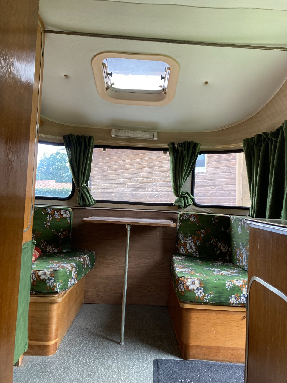

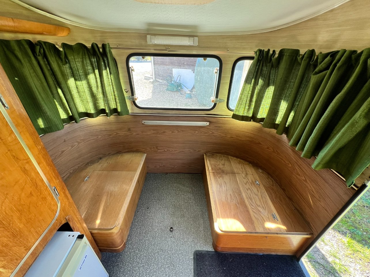

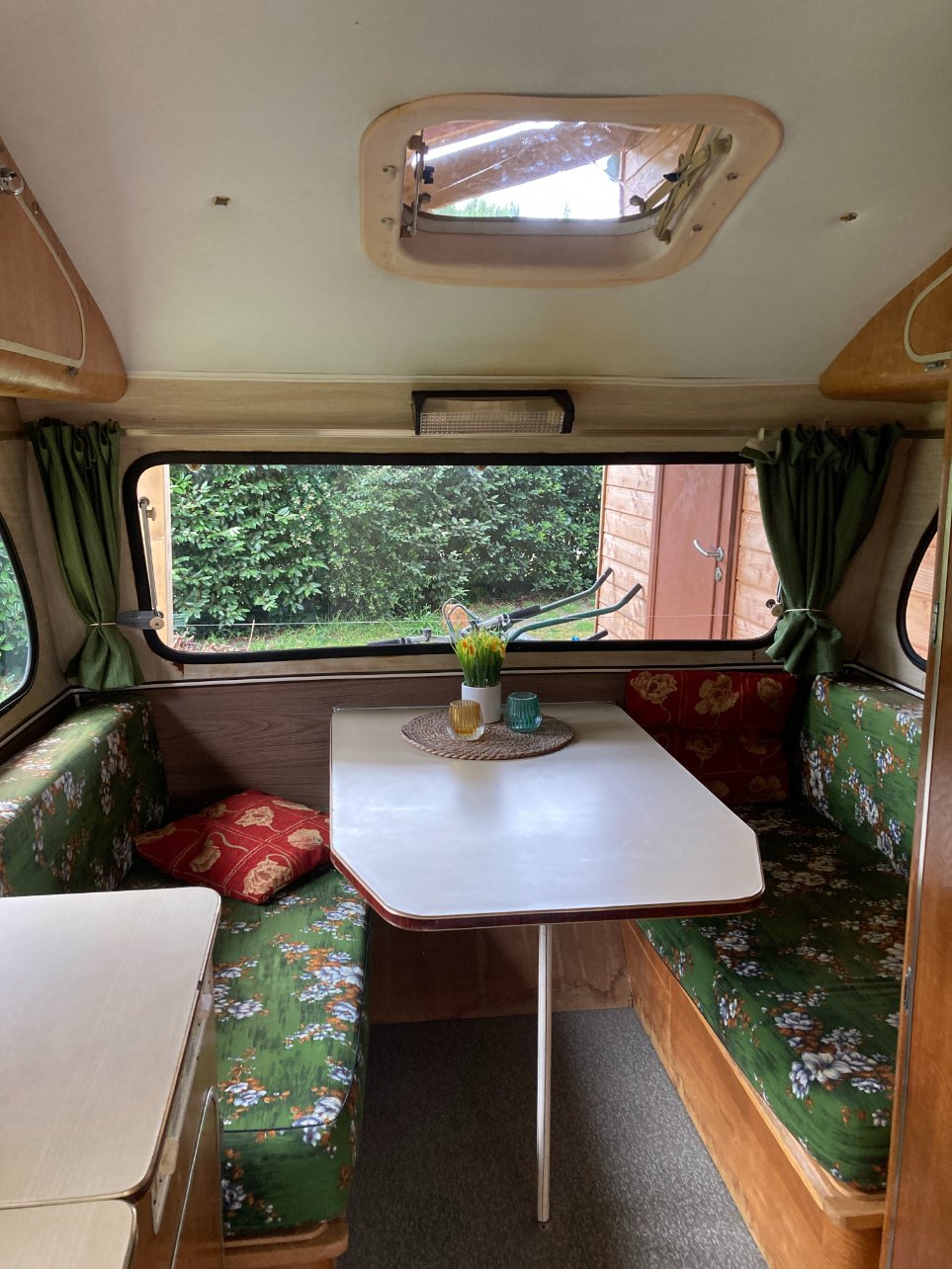

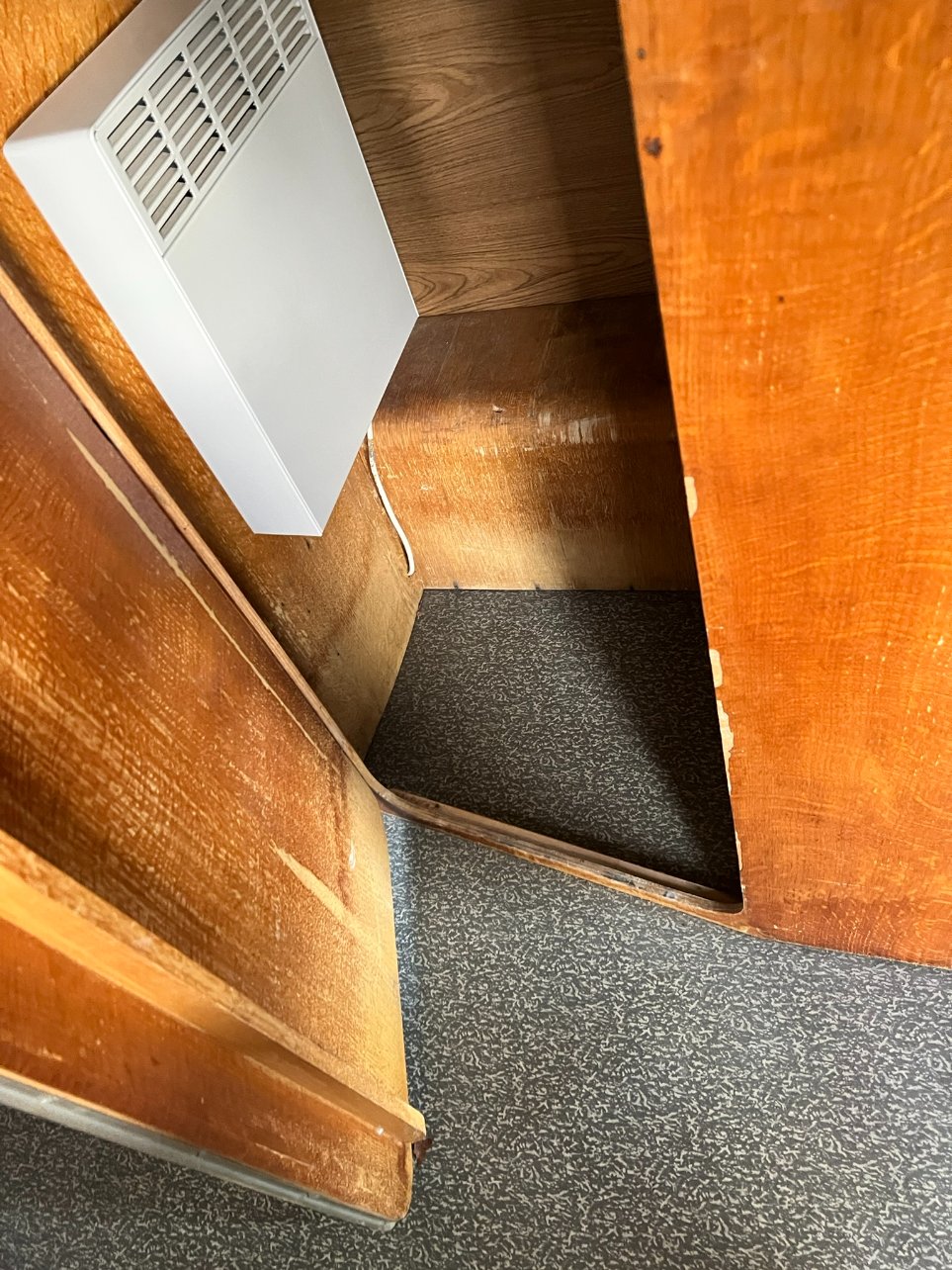

Prévu pour 3, dinette avant couchage pour 1, dinette arrière couchage pour 2, au milieu une cuisine et en face une penderie avec en bas un frigo et des toilettes (d'où son nom 3T, T pour toilettes) avec un petit lavabo. C'est cette petite pièce qui m'a décidée pour l'achat, pratique pour nous les femmes quand on vit avec des messieurs (mari et enfants).
Je vous montre donc les photos, à part la couleur verte à l'extérieur elle est toute d'origine, tissu de coussins, sol...
Notre première rencontre:

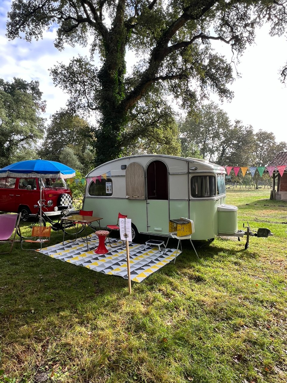

J'ai donc Coralie depuis bientôt trois ans, toujours stockée au sec (hangar, abri et juste un été dehors). Nous avons fait 2 week-end de rétro-camping avec elle et une autre sortie (après changement des pneus), en dehors du changement de plancher, nous avons vu tous les points à refaire, surtout l'eau qui rentre un peu partout (d'où le plancher fatigué à plusieurs endroits).

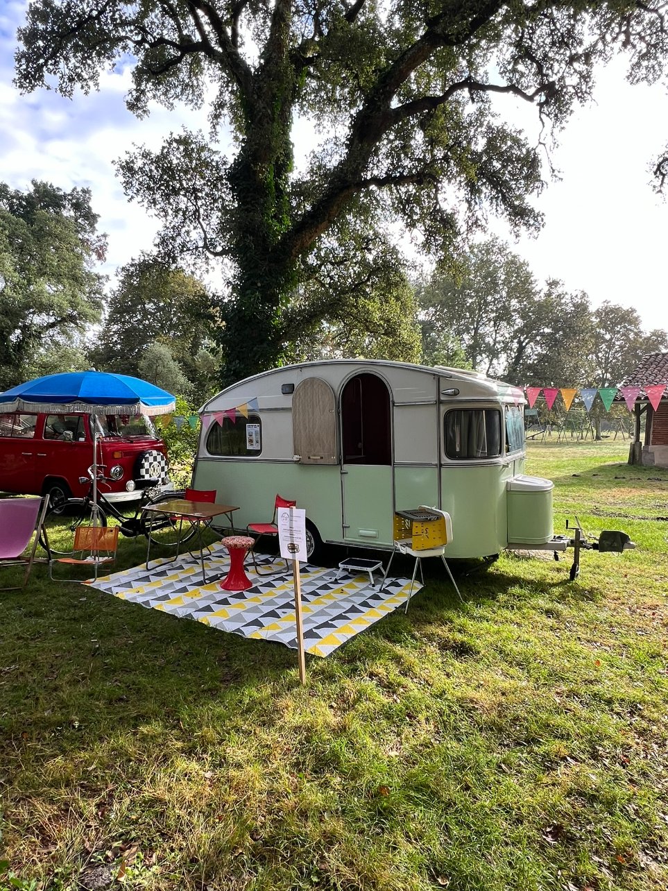

Photos de sorties:

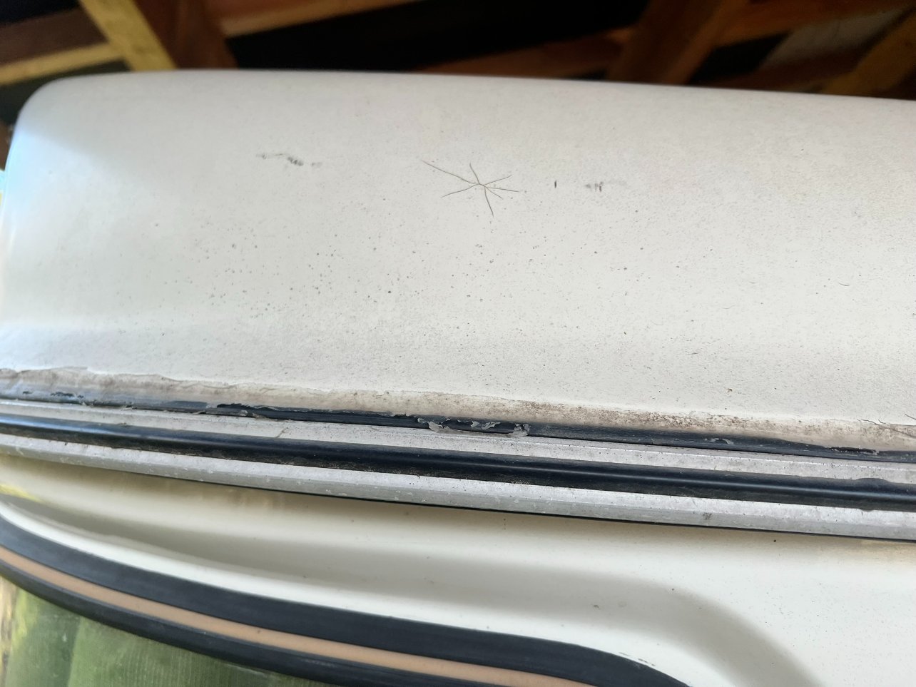

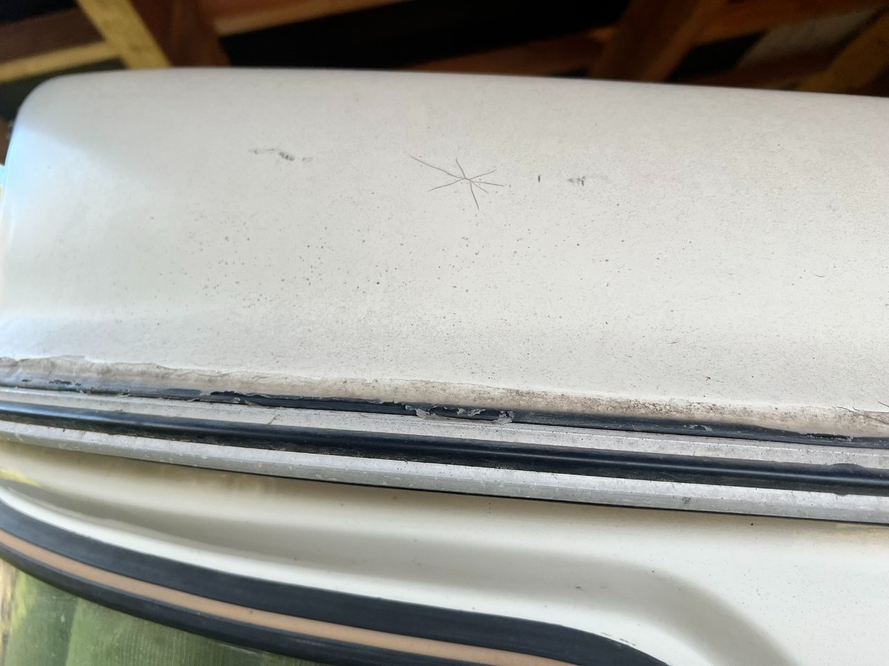

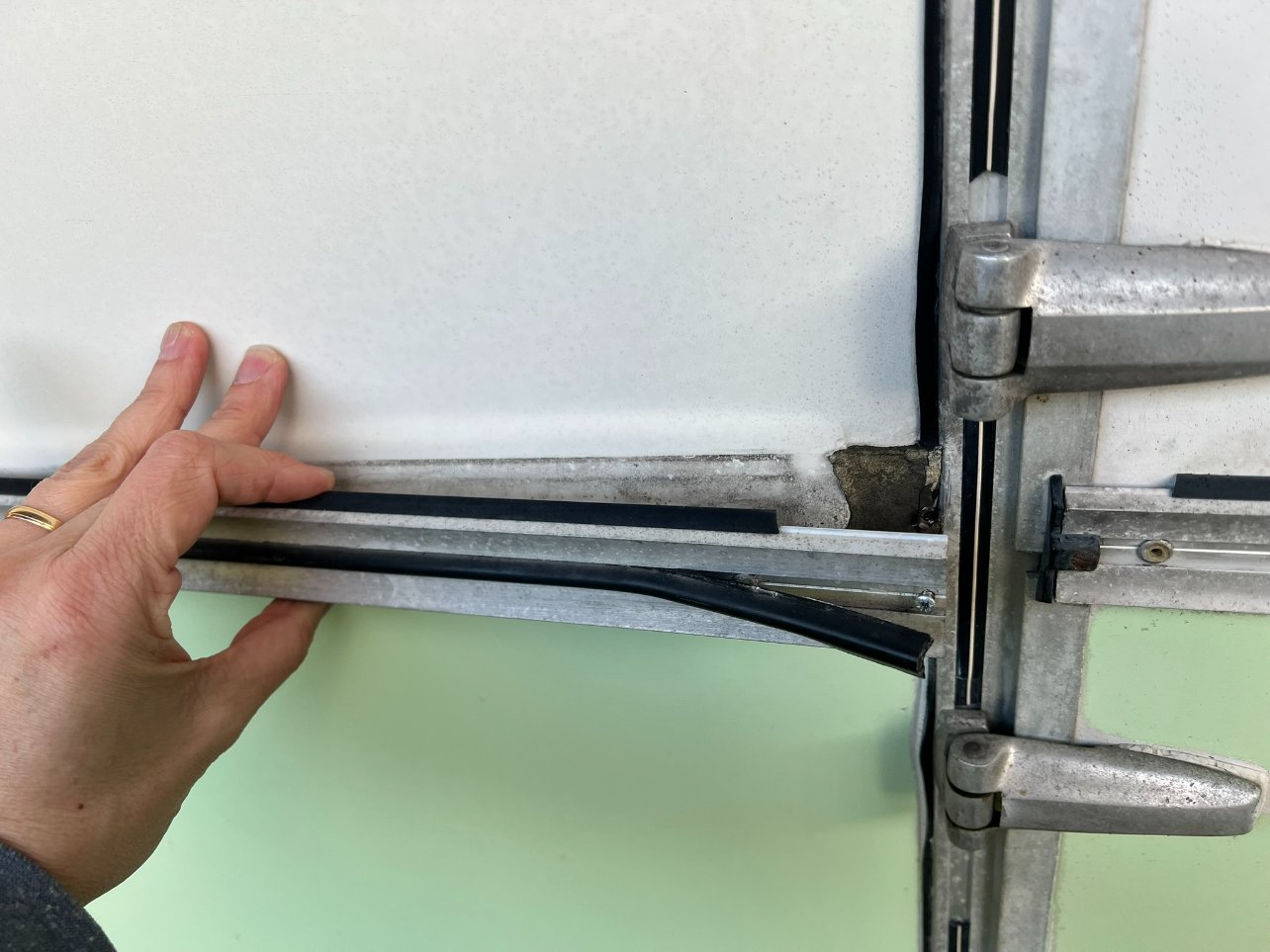

- Le toit : le gelcoat est fatigué à plusieurs endroits, il y a des trous, fissures, impacts.

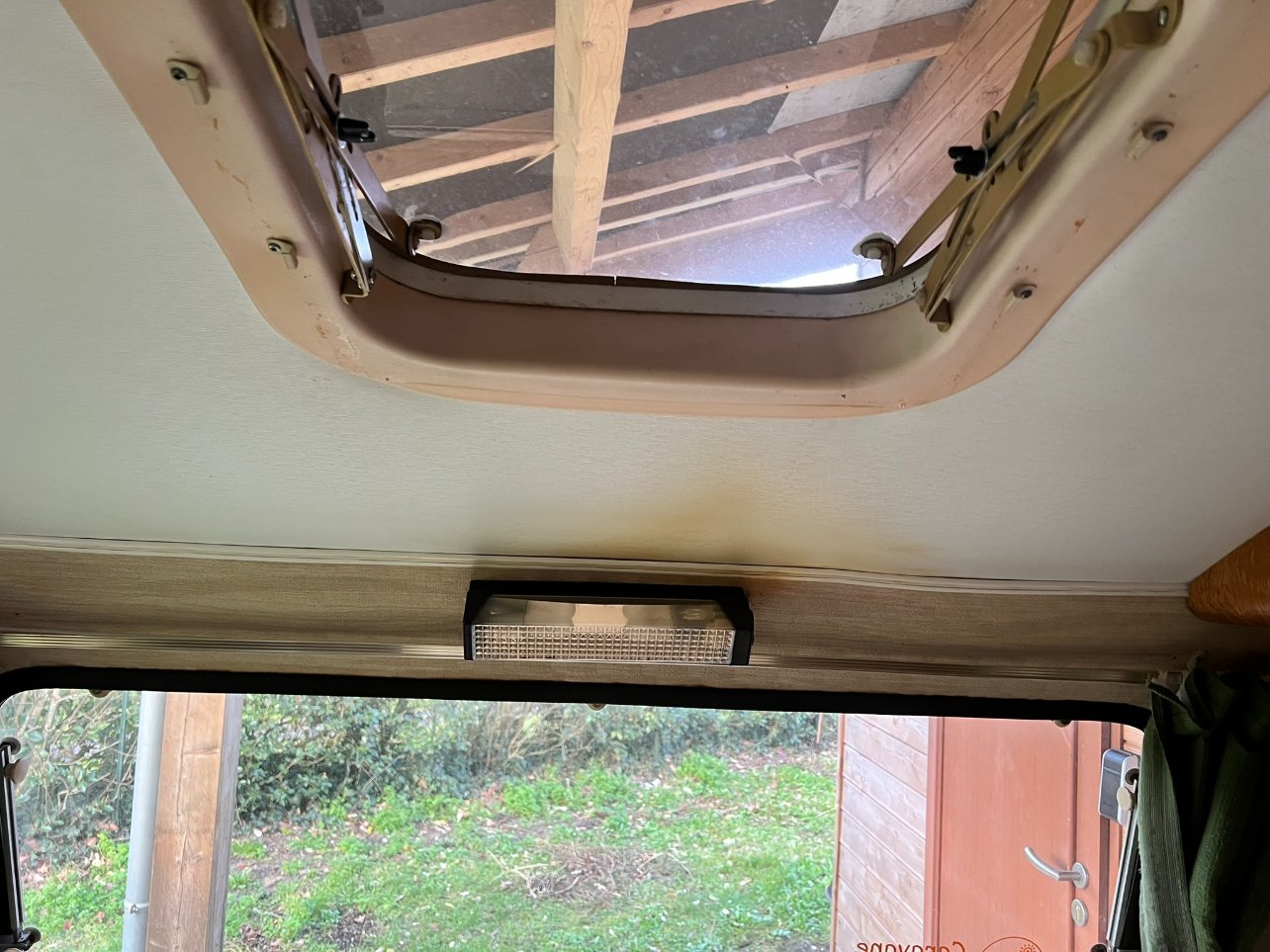

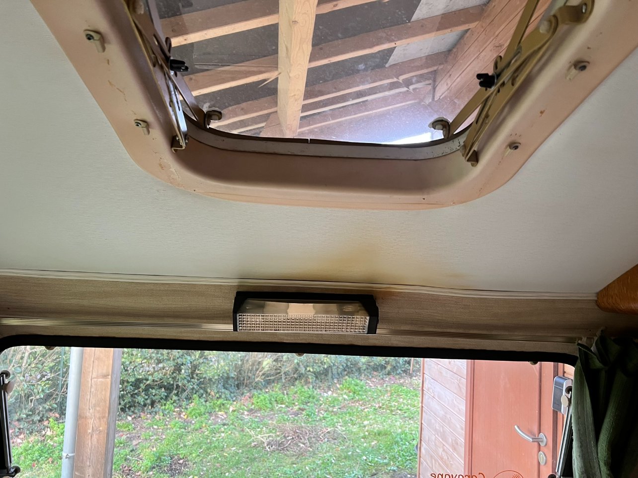

- Refaire l'étanchéité des 2 lanterneaux et des 2 aérateurs (mini lanterneaux métal dans sdb et cuisine), tous prennent l'eau.

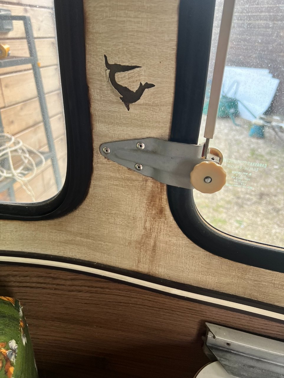

- Changer les joints de fenêtres, ils sont fatigués.

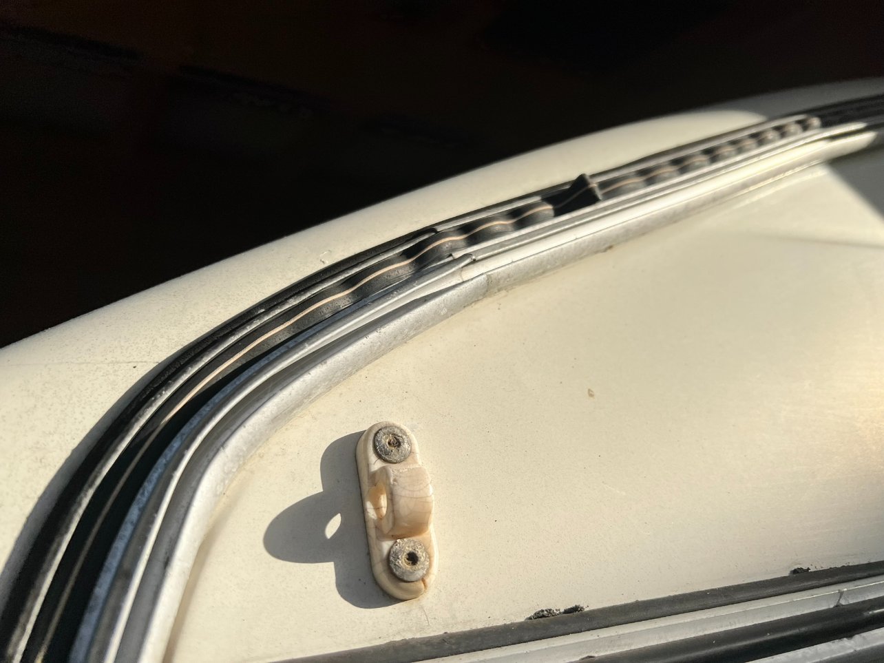

- Les rails en métal normalement rivetés sont pour beaucoup fatigués et se défont, il faudra aussi changer les joints
- Les meubles en bois sont fatigués, je compte les laisser bois mais il faut poncer le vieux vernis, faire quelques réparations, remettre une couche de vernis.

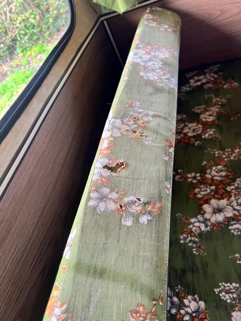

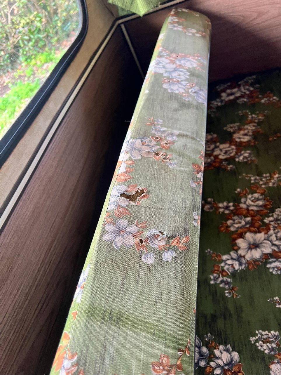

- Les housses de tissus sont brulées et cassent, à changer (mais garder le tissu d'origine pour des petits coussins souvenirs), changer les rideaux, les mousses fatiguées.

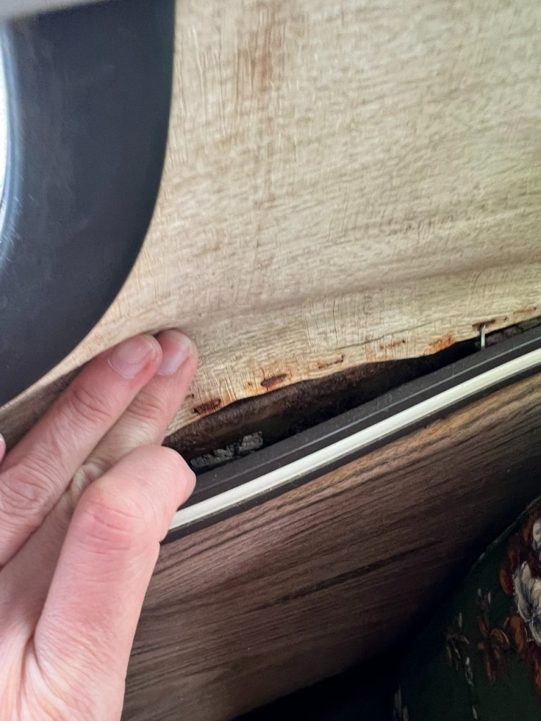

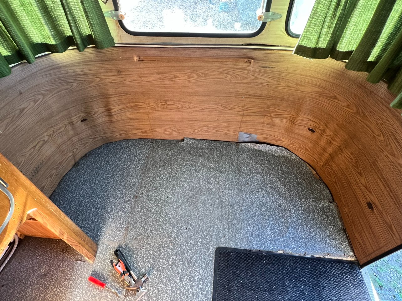

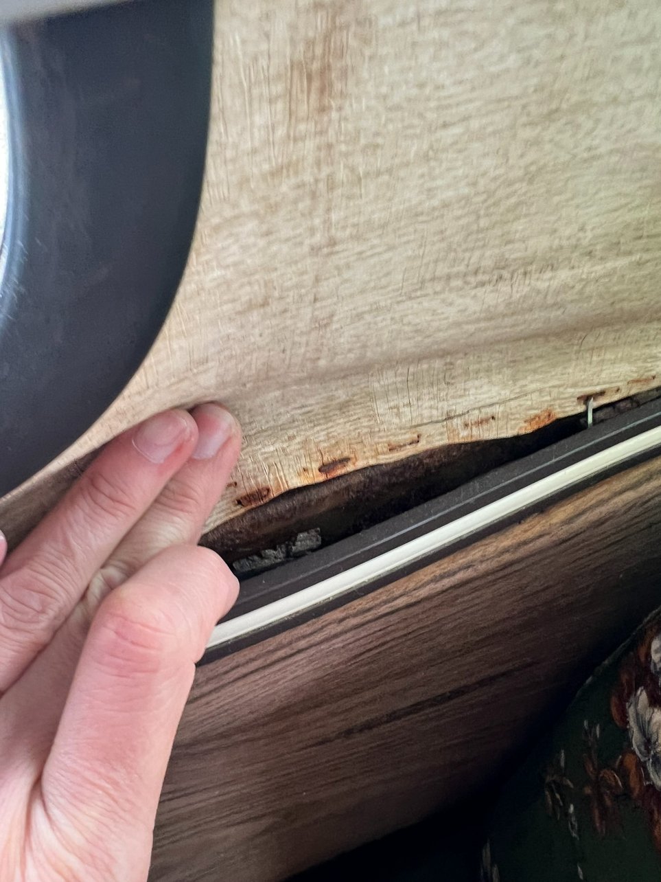

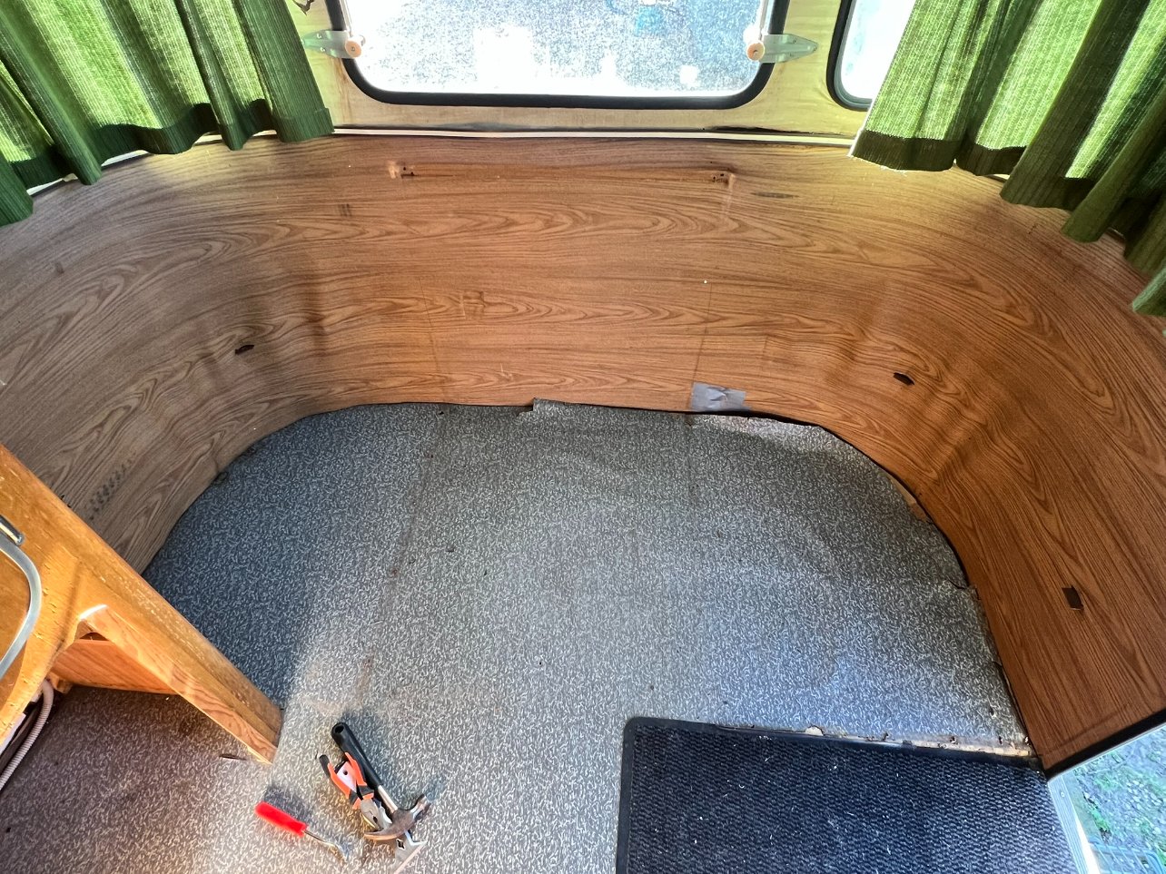

- Le revêtement des murs en PVC est troué, décoloré et déchiré, à changer et refaire aussi toute l'isolation de manière plus performante.

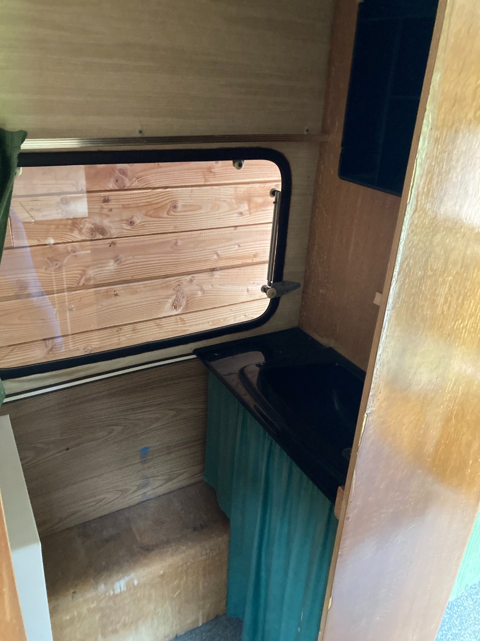

- Je pense modifier un peu la salle d'eau...

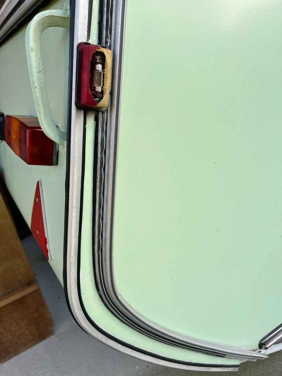

- Refaire tous les autres joints, les lumières, remettre les lumières d'origine (extérieures et intérieur)...

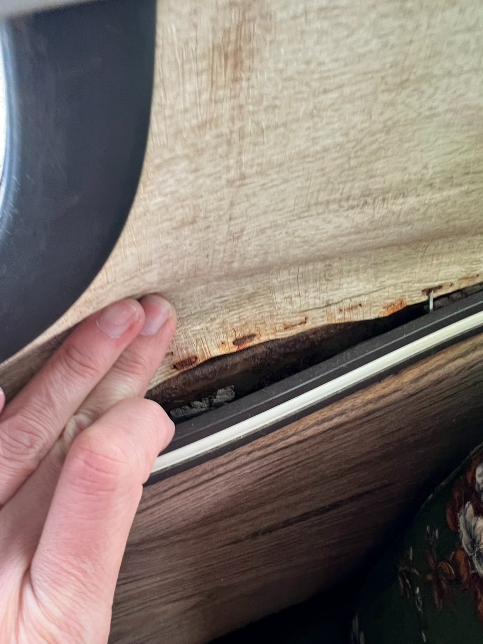

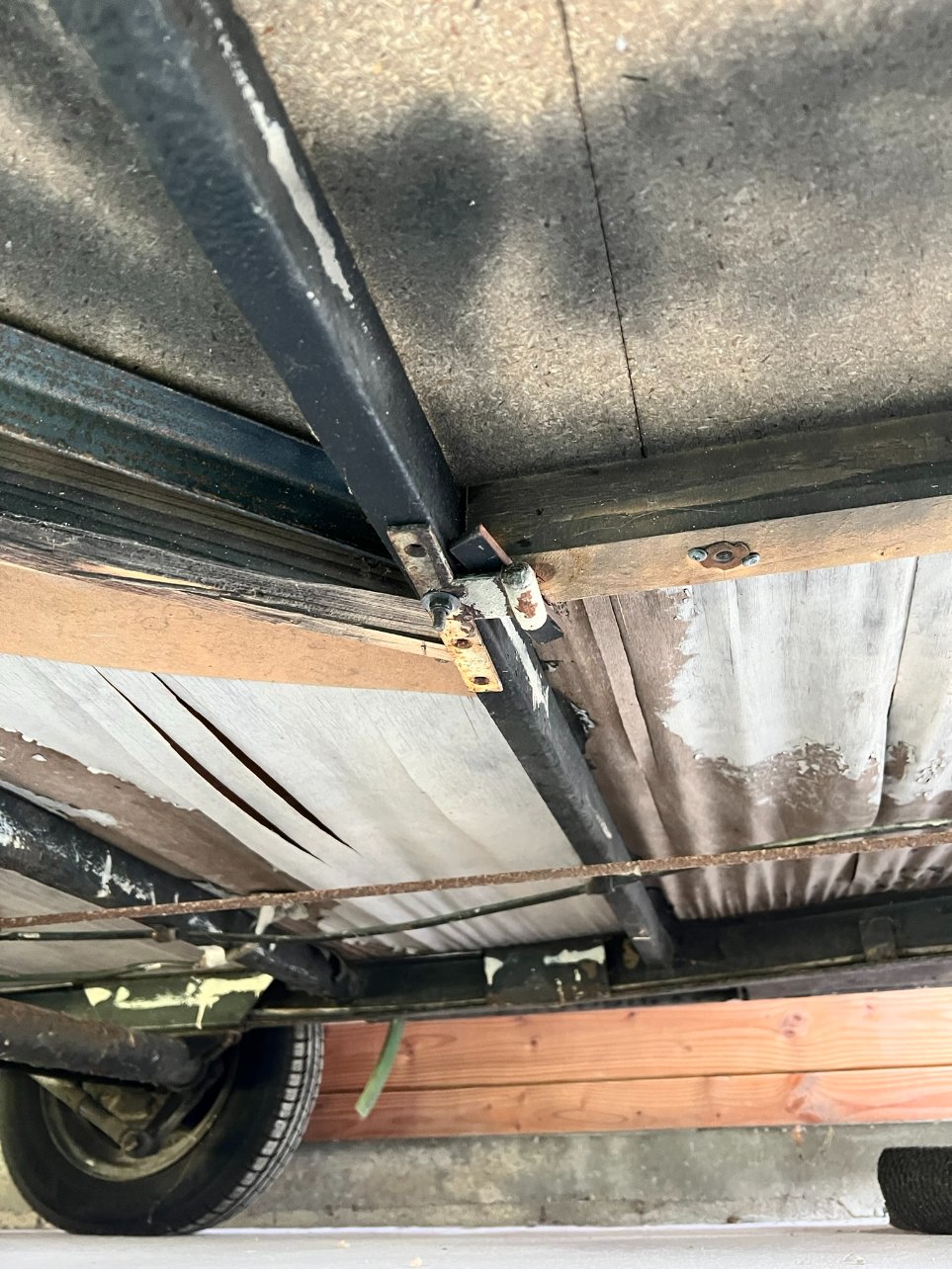

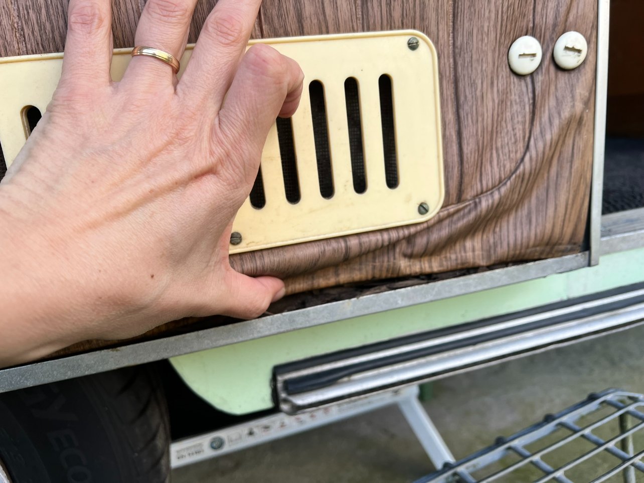

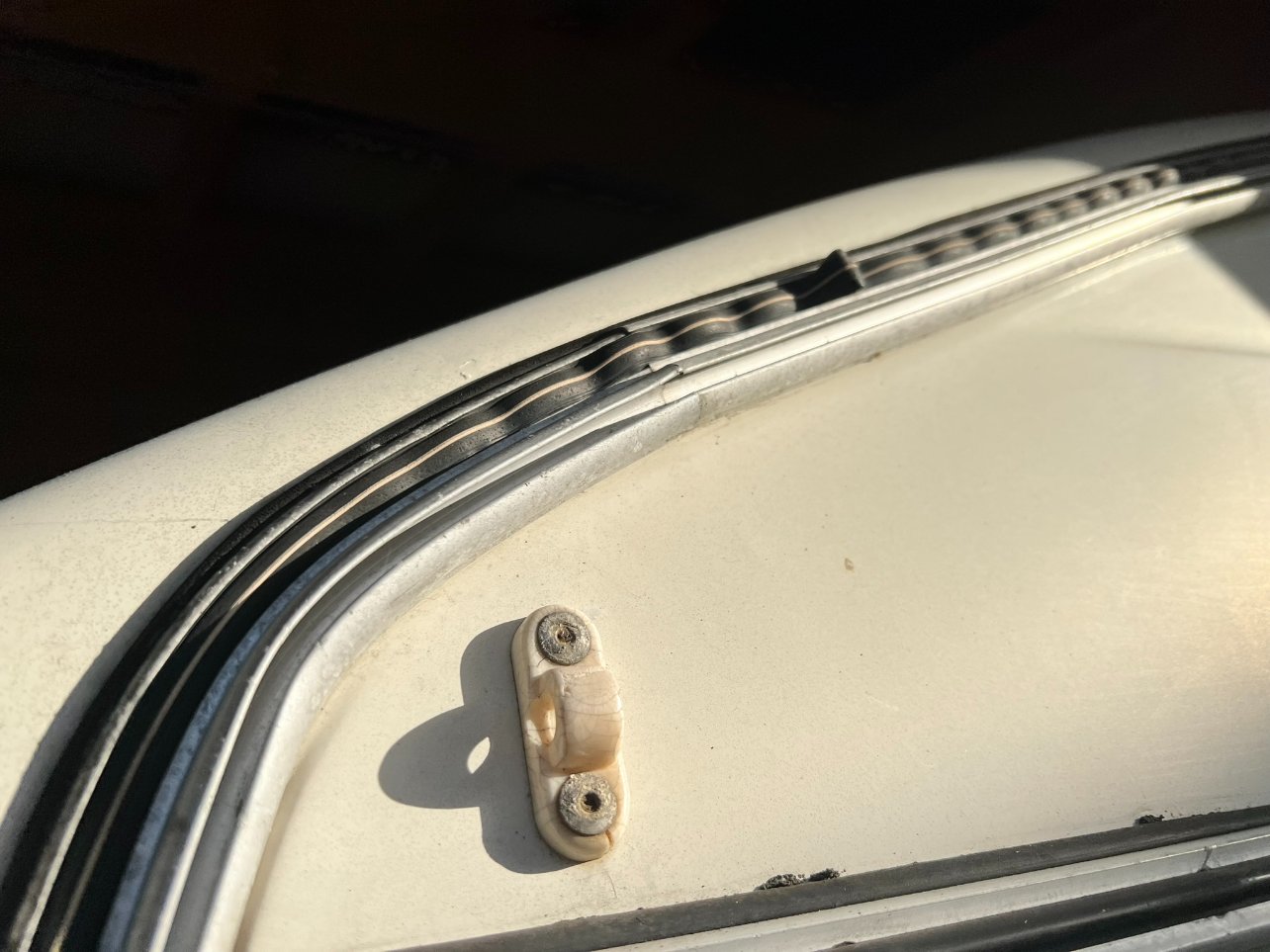

Des doutes ? Je vous montre quelques photos des détails fatigués.

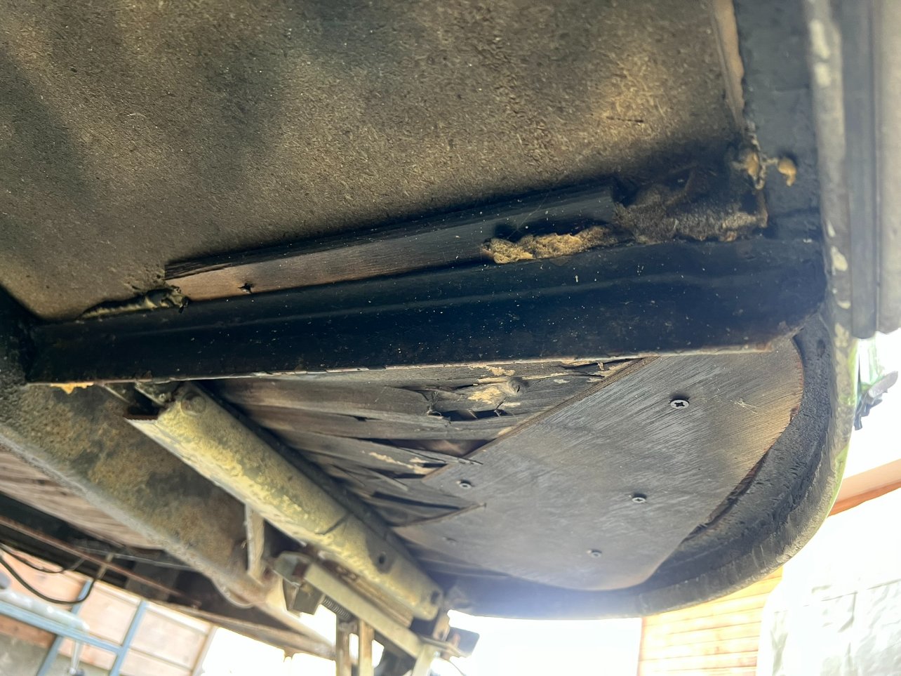

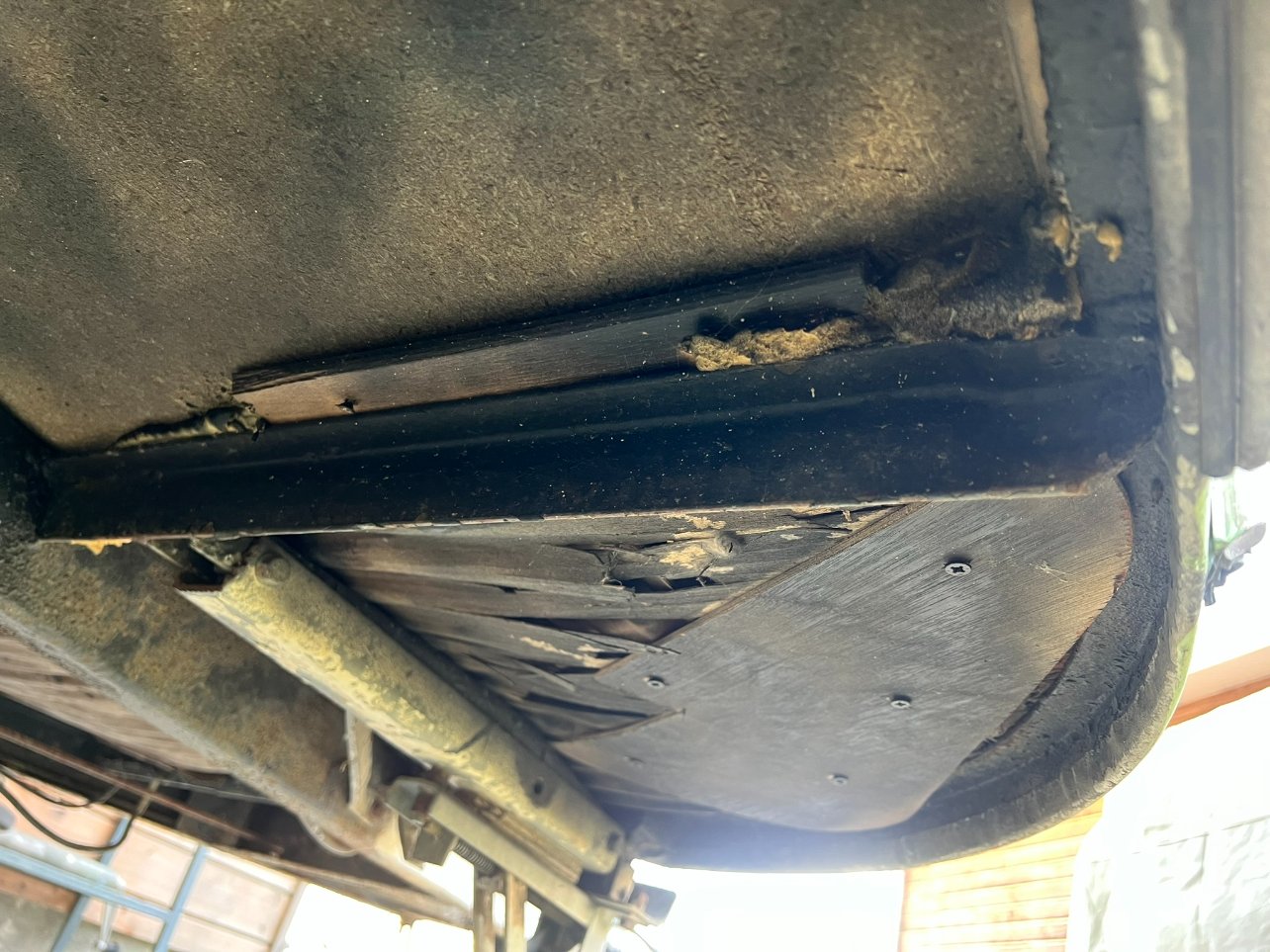

Si vous trouvez le dessous du plancher douteux, je vous expliquerai plus tard comment il a été rafistolé...

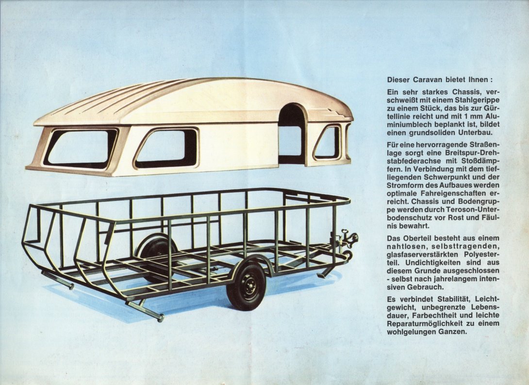

Et bien vous le verrez assez vite, elle est assez cousine des vieilles Eriba : structure acier, plancher à l'intérieur, toit en polyester, et pour les murs: tôle alu, polystyrène et revêtement style simili. Beaucoup de pièces sont similaires (porte, ouvrants) donc ça pourra toujours aider quelqu'un pour une autre rénovation, enfin je l'espère.... Sinon ce sera juste pour vous l'occasion de vous moquer de la blonde et de ses bourdes !
La Constructam en détails:

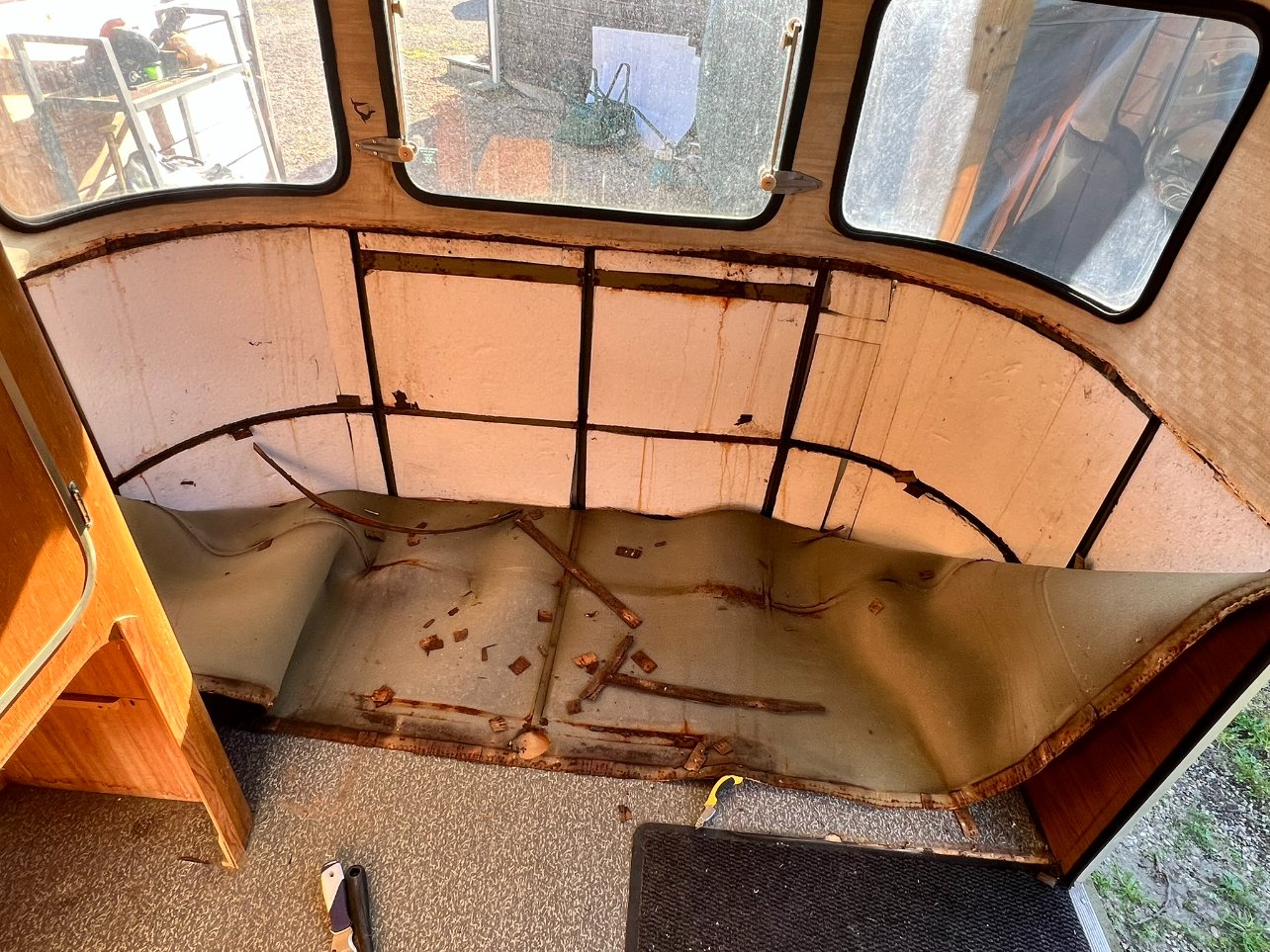

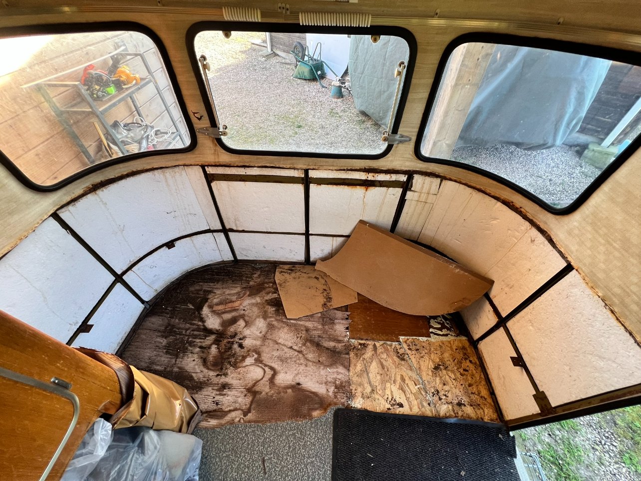

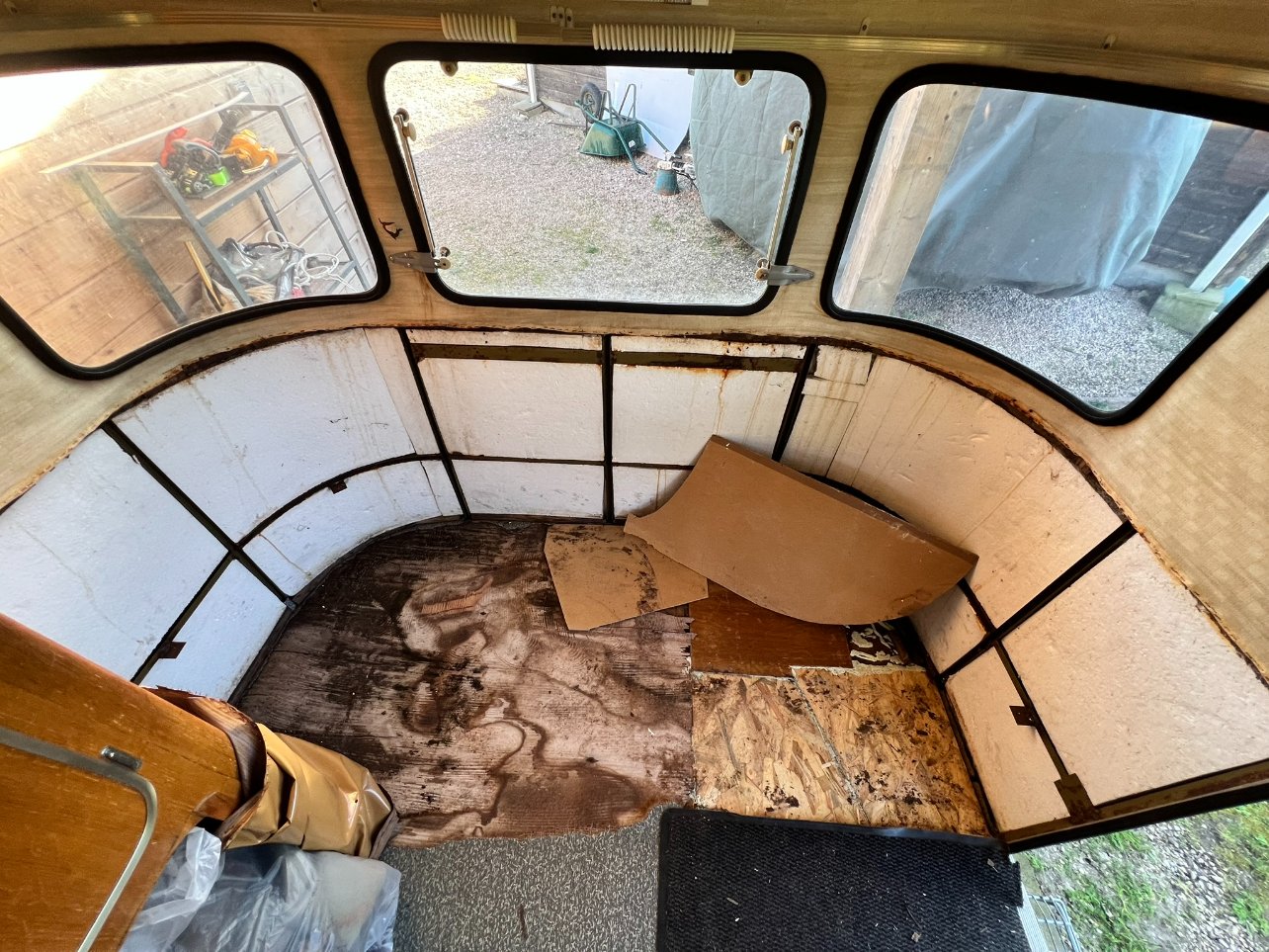

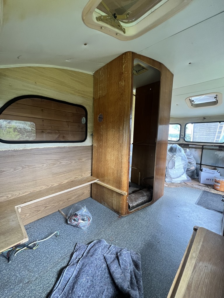

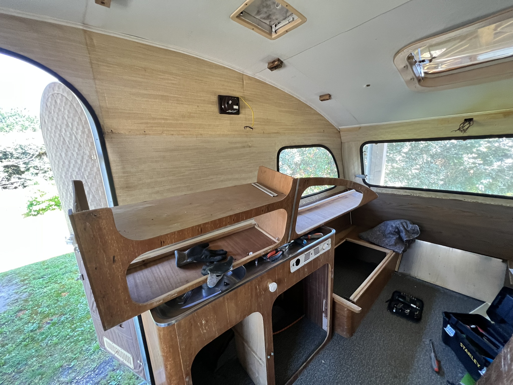

Sans plus de blabla je vous montre le démontage de l'avant. Je prends mon temps pour démonter les meubles qui seront stockés au sec, ils sont en contreplaqué, souvent arrondi et l'assemblage est fait avec des ....clous... mon calvaire, on ne voit pas les têtes, on les devine juste par les taches noires sur les meubles. Pour le démontage je passe un outil entre les deux morceaux de CP et je "coupe" les clous, il y aura un gros travail de réfection des bois mais pour plus tard...
Alors voilà l'avant... avant...
(si vous voyez une autre caravane par la fenêtre c'est Sky, la puck de 73 sous housse)

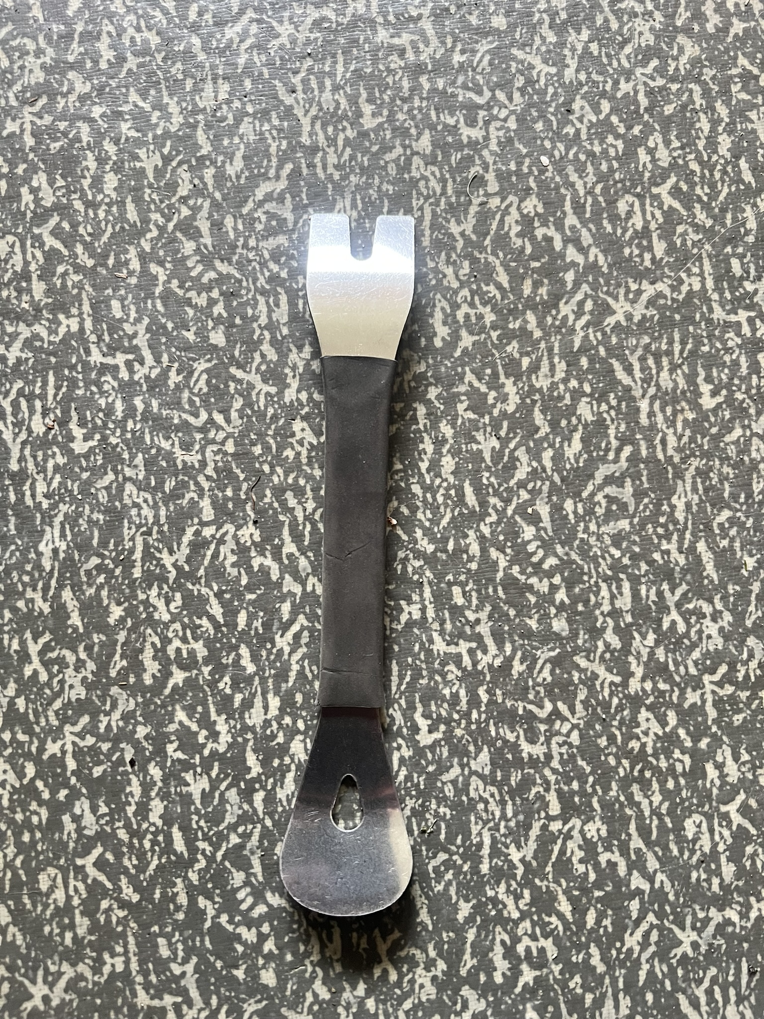

On enlève les mousses, la table (fastoche)

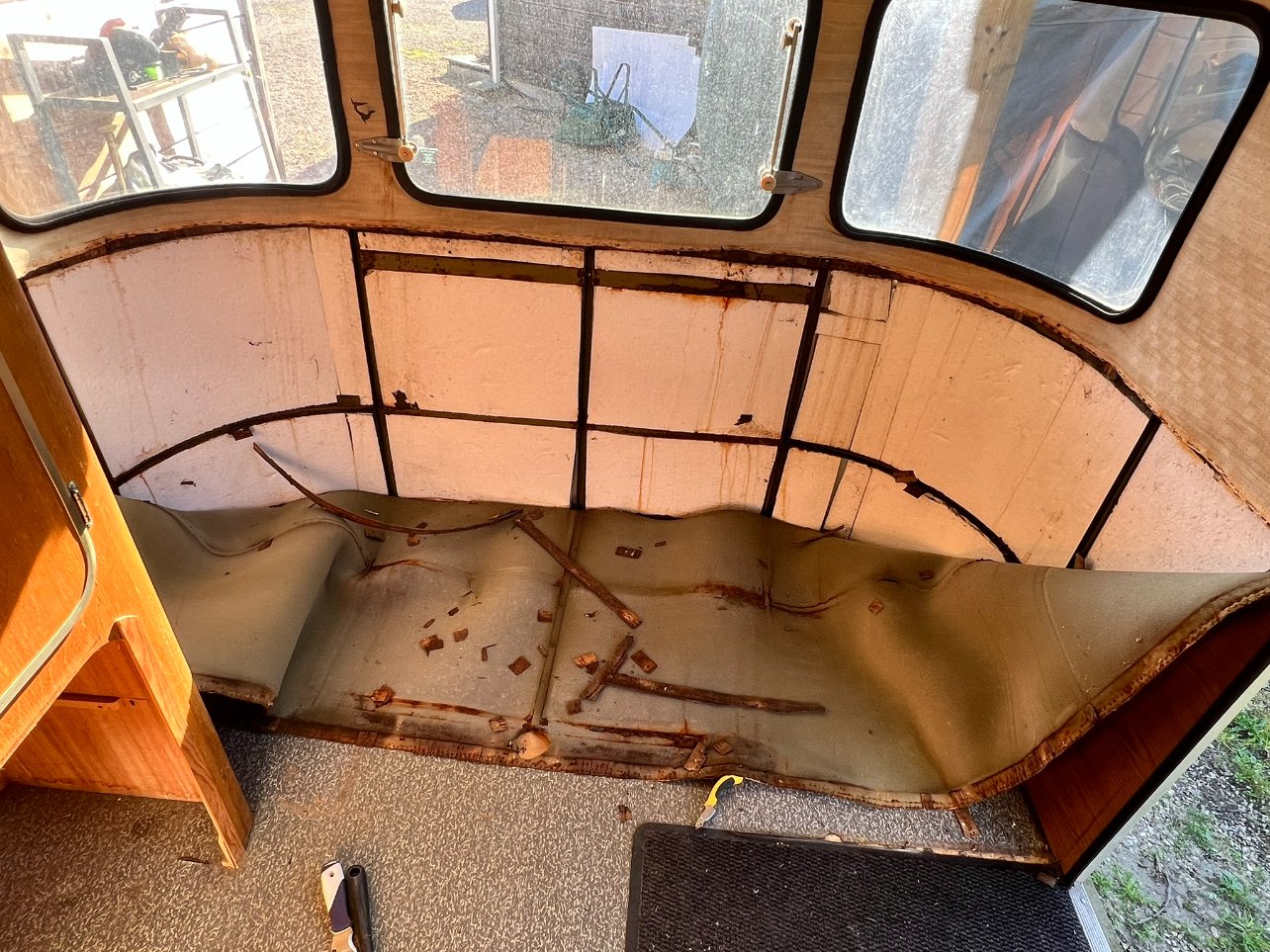

On démonte les assises, facile encore et on voit déjà que c'est bof bof en dessous

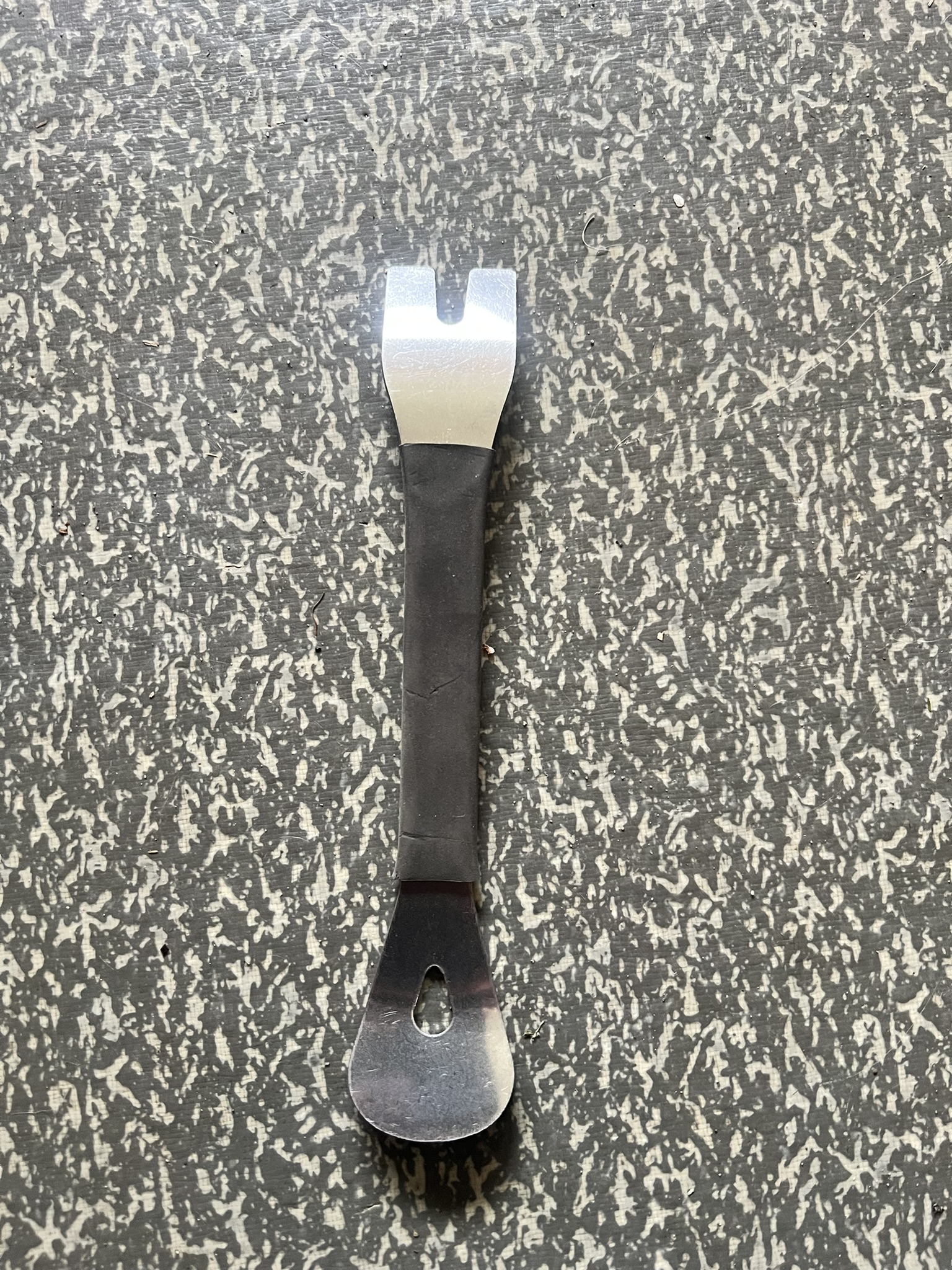

Dégrafer le simili par la jonction entre le beige et le marron (le cache agrafe en plastique marron est agrafé puis il y a un genre de joint comme les cache vis blanc qui camoufle les agrafe, il ne survivra pas au démontage, crotte...).
On voit notre structure métallique (pas ronde comme la puck, ici elle est en forme de U) un peu rouillée avec le polystyrène comme sur l'Eriba.
Le simili est agrafé sur de fines bandes de CP fixées en haut à la structure avec des rivets (les belges préfèrent les rivets, moi pas, je préférai les vis de la Puck) et en bas avec des tasseaux. Il y a une fine mousse derrière le simili, collée. Sur la Puck il y en avait des petits bouts à certains endroits mais comme le simili était bien plus tendu que dans la Constructam on sentait moins la structure à travers (c'était peut être pour une autre raison).

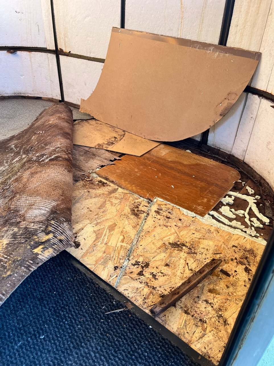

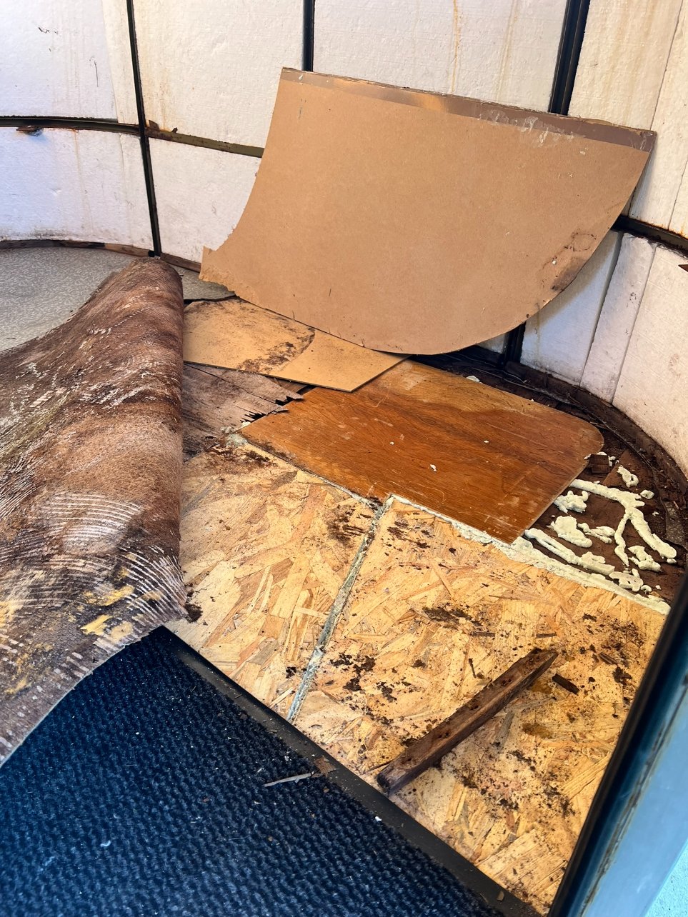

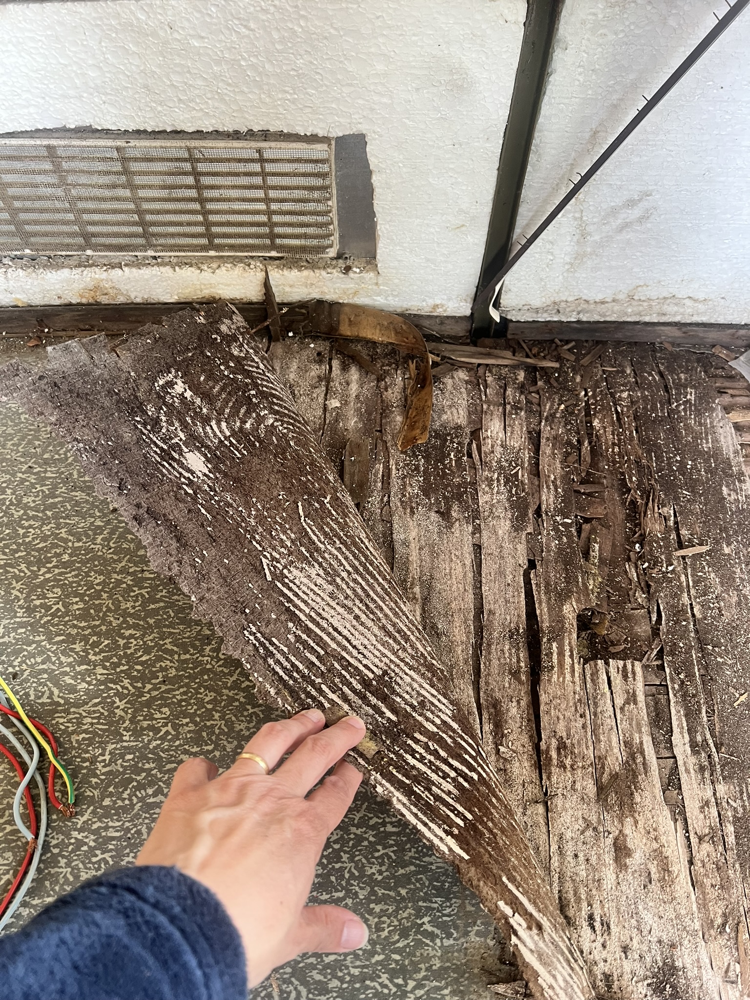

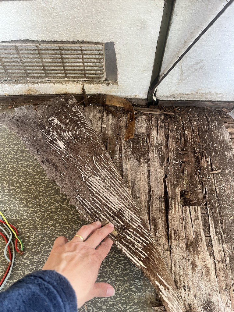

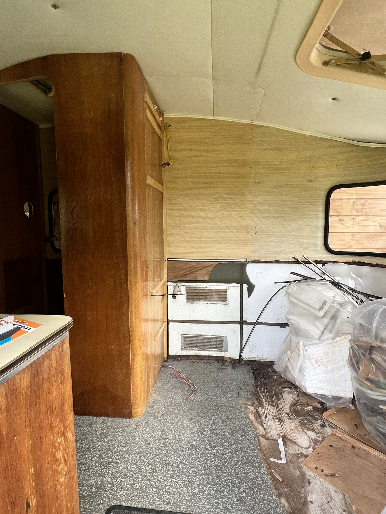

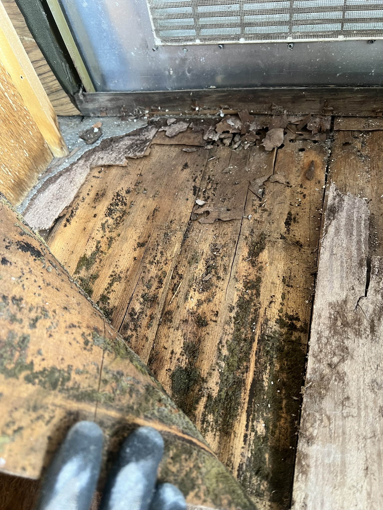

Et puis et puis.... asseyez vous bien, prenez une bonne inspiration car vous allez voir le premier patchwork de plancher! Ou un plancher multi matériaux réalisé par l'ancien propriétaire de Coralie (il m'avait dit avoir réparé l'angle et devant la porte) mais alors là.... y a tous les types de bois et de dérivés de bois!!!!! Je vous laisse compter:
Je sens que les petites bêtes du bois font un malaise... il y a 5 types de bois différents en plus du plancher d'origine mort, un n'est pas visible sur la photo... On prend tout ce qu'on a sous la main et on s'embête pas à faire des découpes (ou hasardeuses) et on vis et on colle, c'est pas droit, ça fait des bosses et des trous?? ben qu'à cela ne tienne, on comble les différences avec de la mousse expansive!!!
Enlever le plancher était déjà un défi mais là je sens que j'ai été bizutée...
Premier après-midi terminé, je sais pas trop si je dois rire ou pleurer devant ce sol...
L'après-midi suivant aura permis d'enlever l'électricité avant, de la penderie, de la salle d'eau. Démontage salle d'eau, meubles, penderie, tout doucement pour ne rien abimer, je prends mon temps, j'en profite, je filme beaucoup (plus que pour l'Eriba, mieux aussi je l'espère).
Sans titre 2.jpg (50.17 Kio) Vu 2521 fois
Voilà donc ce qui s'est passé en plus de deux semaines, moins facile avec un garage à gérer, cela reste mon petit plaisir sur du week-end, dès qu'il fait beau.
Si jamais vous avez des conseils pour scinder facilement des meubles cloués, enlever les restes de clous, je ne crache bien évidement pas dessus.

Pour le démontage des morceaux en bois j'ai utilisé un outil en métal pour démonter les intérieurs de voiture.
Je fais levier entre les deux morceaux de CP et ça marche plutôt bien.
Je suis le conseil de Yann, j'évite de faire pire que mieux et je coupe les clous après.
L'outil:

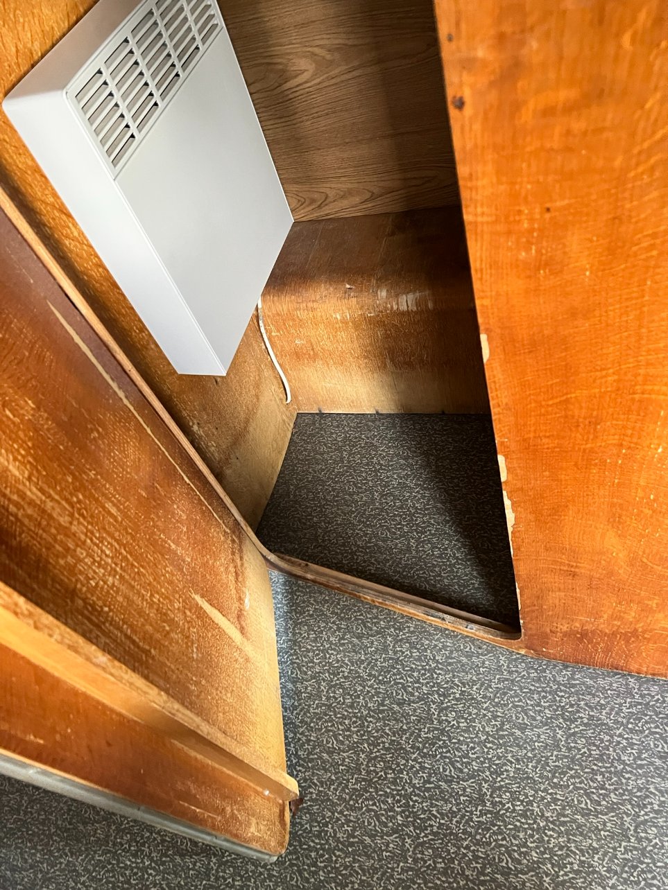

A ce stade j'ai enlevé les meubles à l'avant, la penderie.

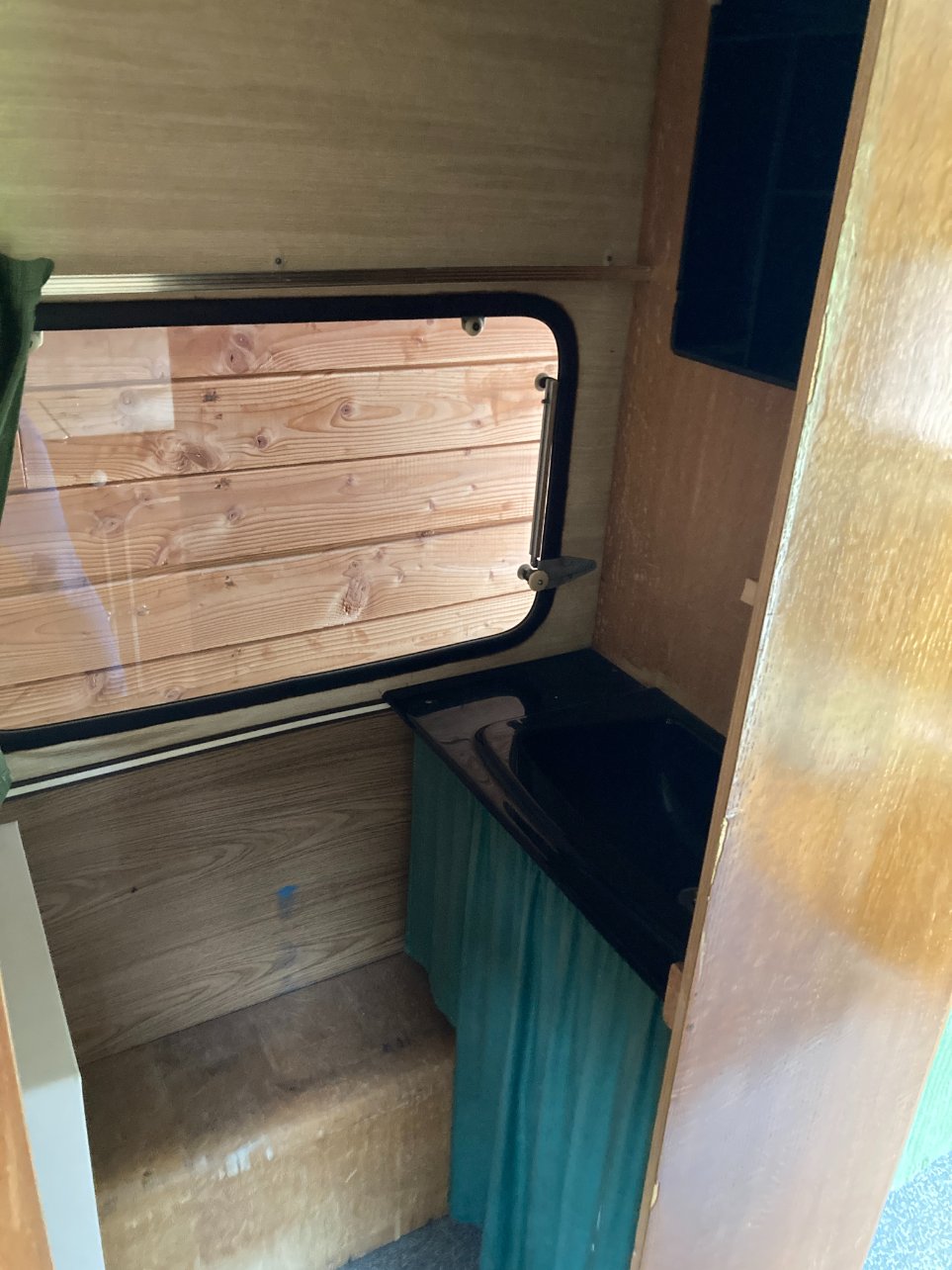

La salle d'eau est "sortie" mais ne passe pas entière par la porte, j'attends de voir avant de devoir la scinder en deux (j'arrive à enlever les clous, c'est très long mais y a des risques d'abimer alors tout ce que je peux éviter, j'évite). Les meubles à l'arrière ont bien avancé, il ne me reste plus qu'une assise, la cuisine est sortie aussi (mais toujours dans la caravane, comme la salle d'eau, elle ne passe pas par la porte, faut que j'enlève l'évier mais j'ai une bouton de gaz plastique grippé et risque de casse) et le grand meuble haut est descendu aussi:
J'ai continué à sortir un peu de lino, dessous le plancher pourri est plein de moisissures humides alors que la caravane est à l'abri depuis que je l'ai, un petit écosystème s'est créé, va falloir que je mette un masque pour enlever tout ça...
J'ai sorti l'électricité et dès que les deux derniers meubles seront enlevé, ce sera au tour du plancher.
J'ai vu que j'avais d'autres infiltrations, surement venant du toit et qui ruissellent le long des murs, pas le choix, pour tout assainir, va falloir tout enlever et traiter...
Je suis maintenant en réflexion plancher, j'aimerai éviter d'enlever le toit en polyester pour mettre le nouveau, donc à voir selon la structure du châssis si, comme la puck, je peux le faire en plusieurs parties... j'ai demandé conseils à des connaisseurs de la marque et une personne qui l'a fait en plusieurs parties...
A très bientôt
