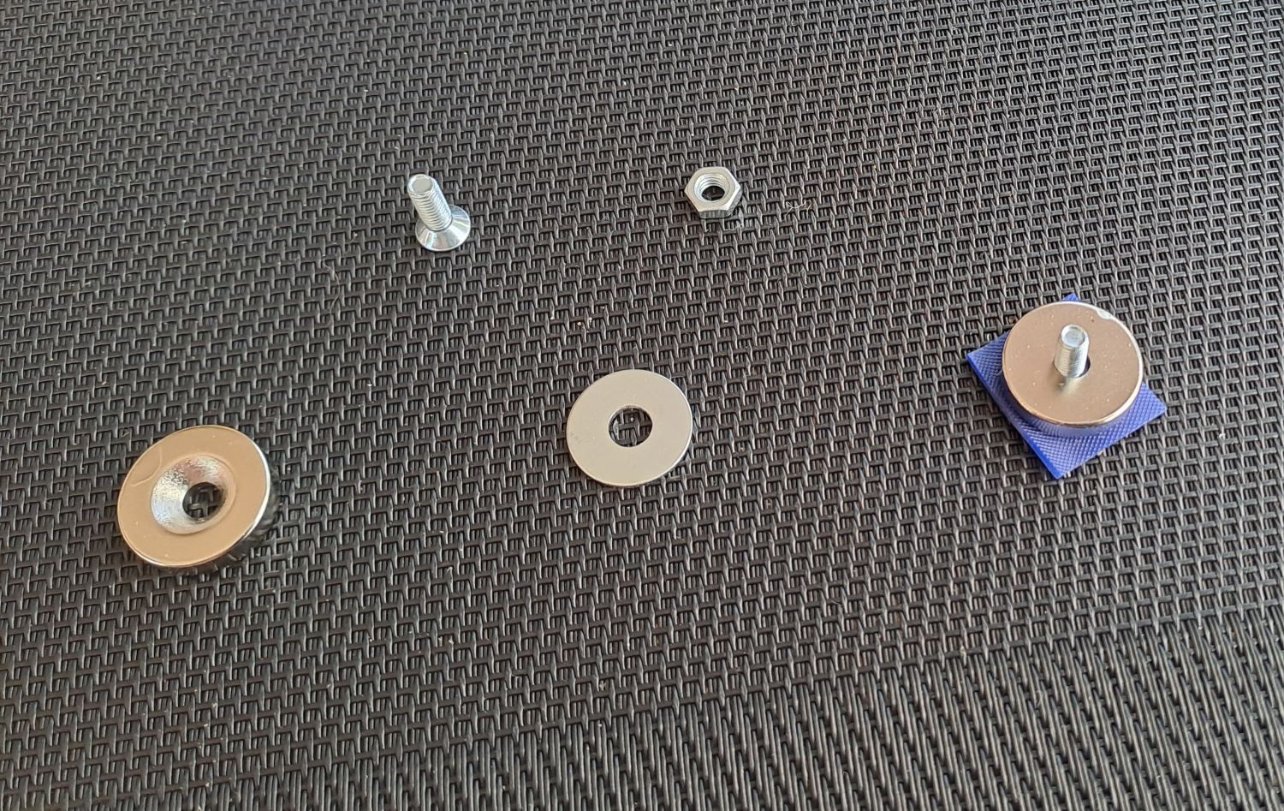

la visserie
la visserie

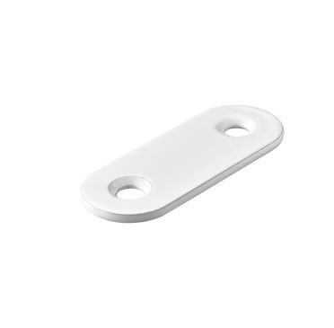

le plat à fixer sur le plafond relevable

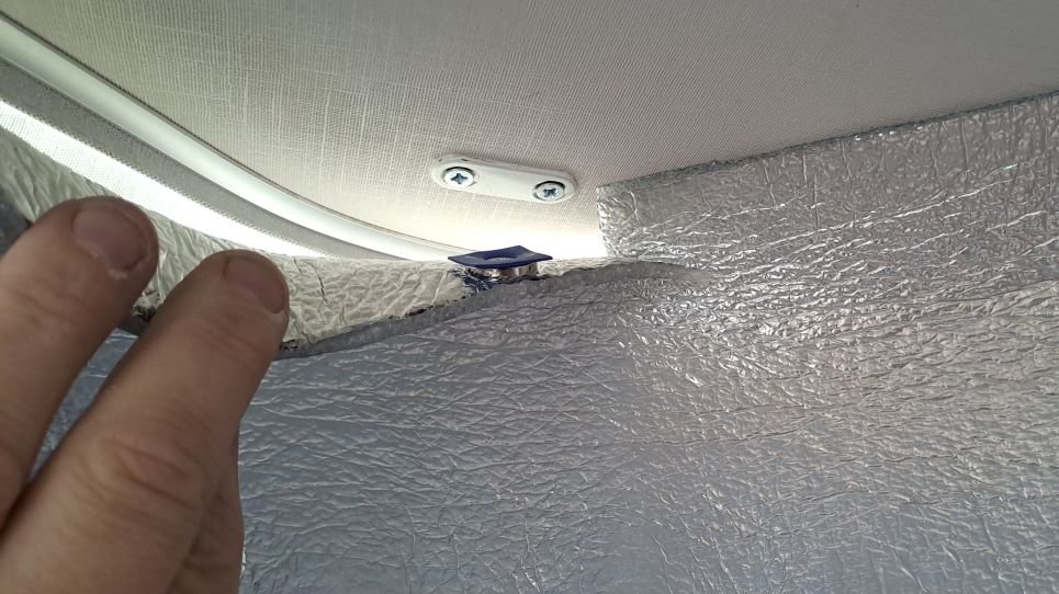

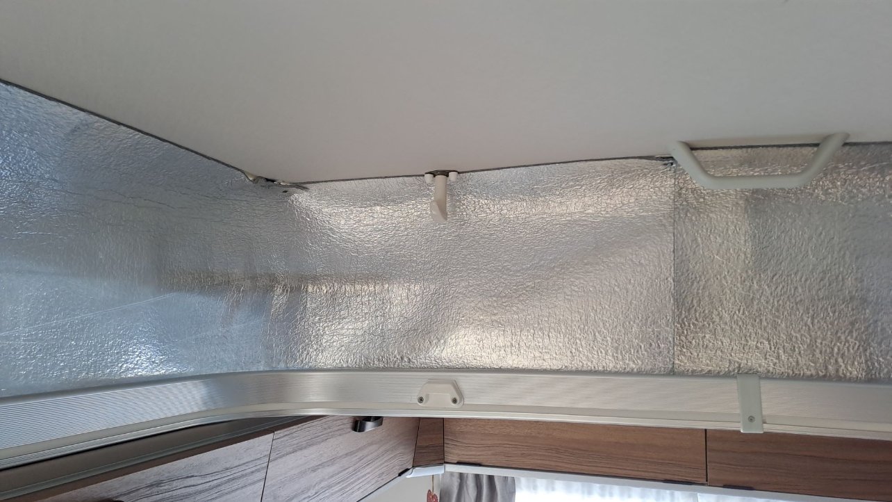

En sachant que la partie basse de l'isolant, se glisse et se maintient parfaitement dans la structure basse de la toile du champignon, nous avons mesuré et placé 2 plats sur les grands cotés, 1 dans chaque angle et 2 derrières les poignées de relevage du champignon à 2 cm du bord (en faisant un essai préalable avec du double face !).
detail fixation toit.jpg (109.8 Kio) Vu 1838 fois

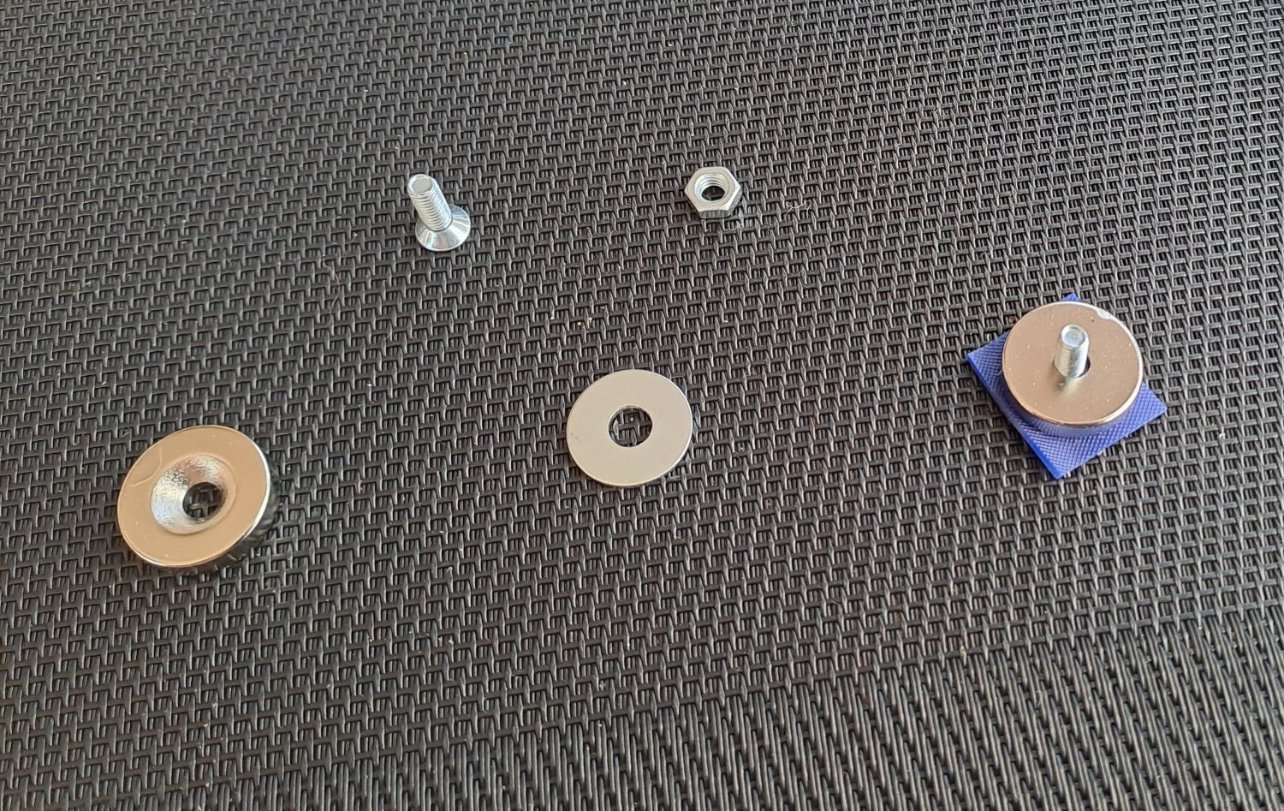

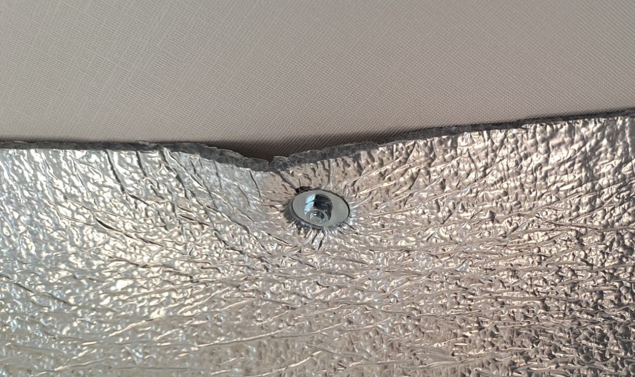

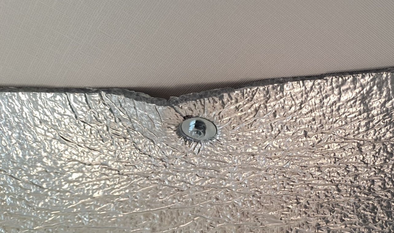

Ensuite nous avons découpé l'isolant sur une largeur de 33 cm sur la longueur de la moitié de la circonférence du champignon (pour faire 2 morceaux identiques et permettre une ouverture du coté des petites moustiquaires avant arrière) et en fixant dans cet isolant l'aimant du coté champignon une vis a tête fraisée transperçant l'isolant à 1 cm de son bord et rondelle et écrou en son opposé
L'aimant acheté étant trop puissant, nous avons placé un fin caoutchouc entre la tête fraisé de la vis et l'aimant... cela adhère bien au plat et se détache plus facilement...

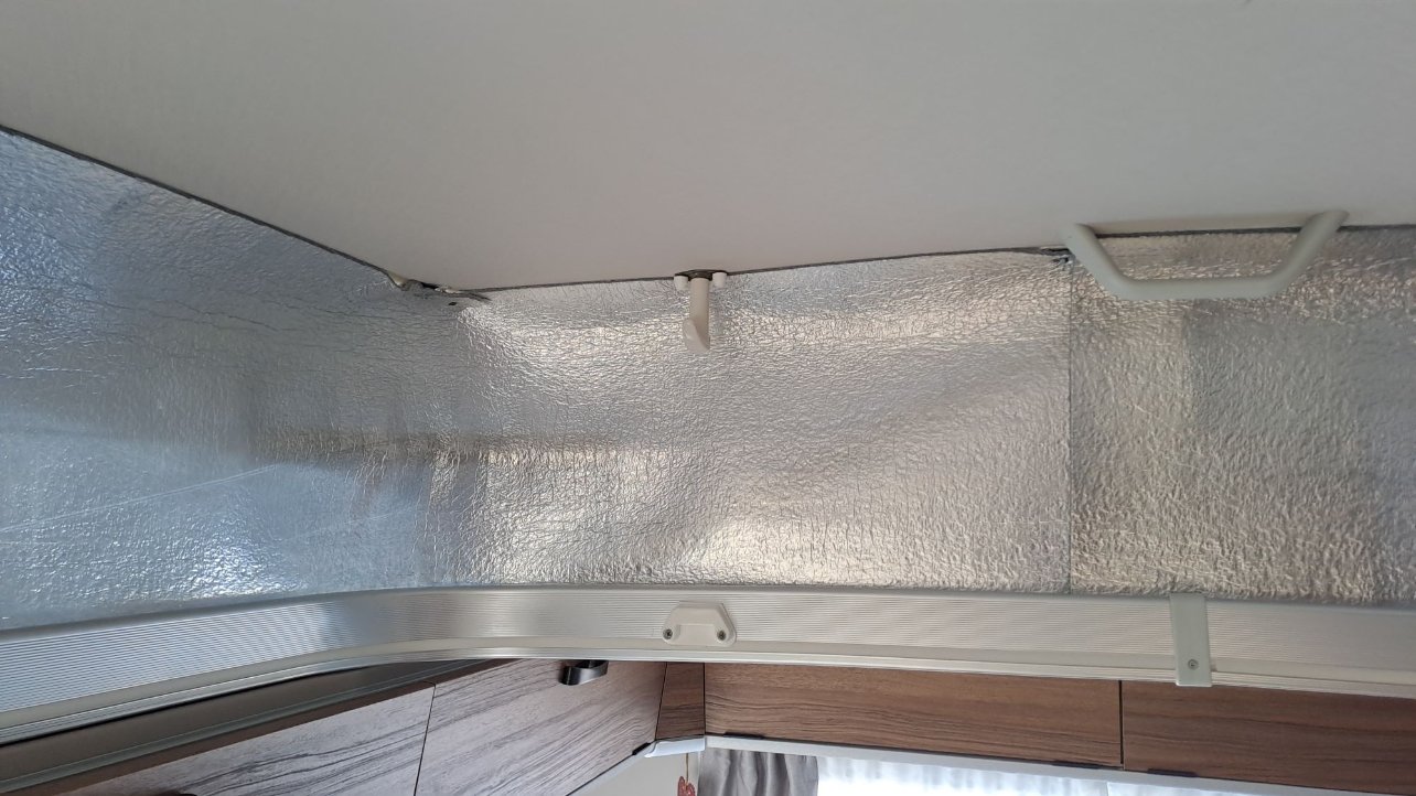

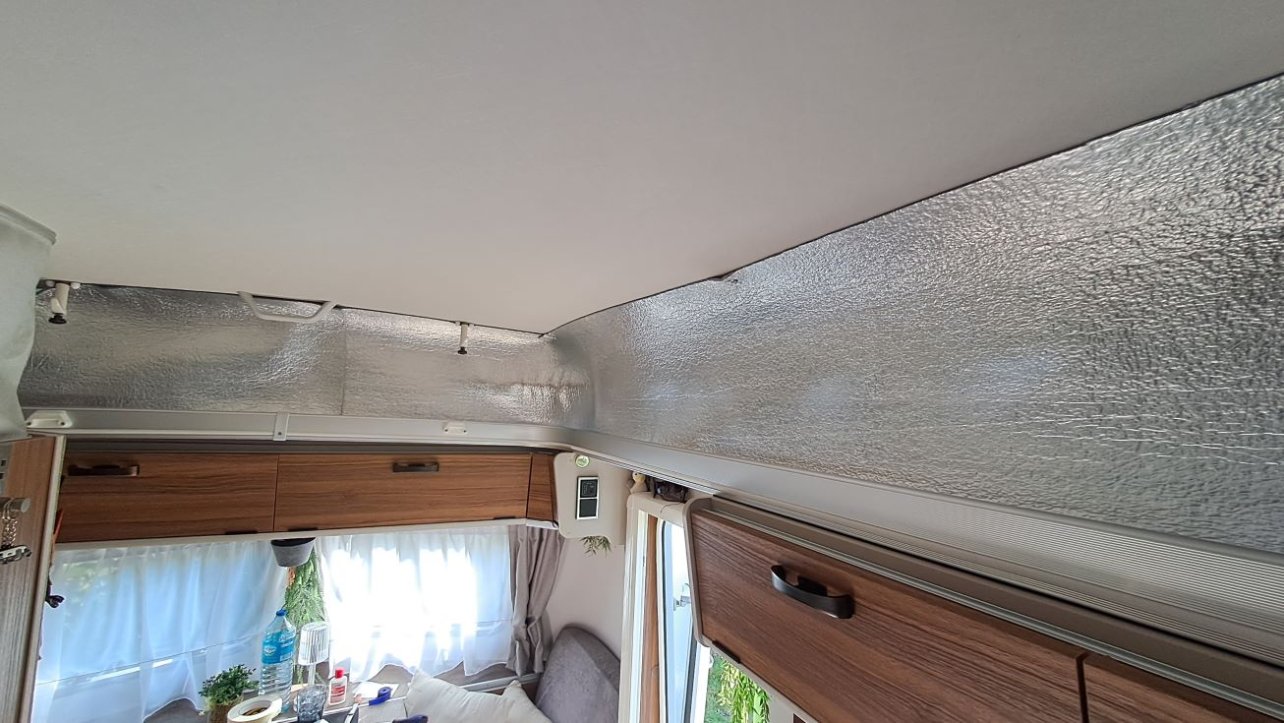

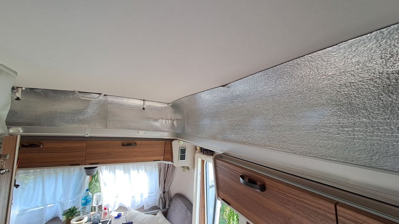

Journée comme de nuit : bonne isolation en plus d'être occultant.
Nous pensons habiller cet isolant d'une housse tissu...
