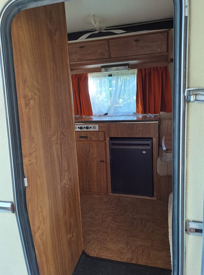

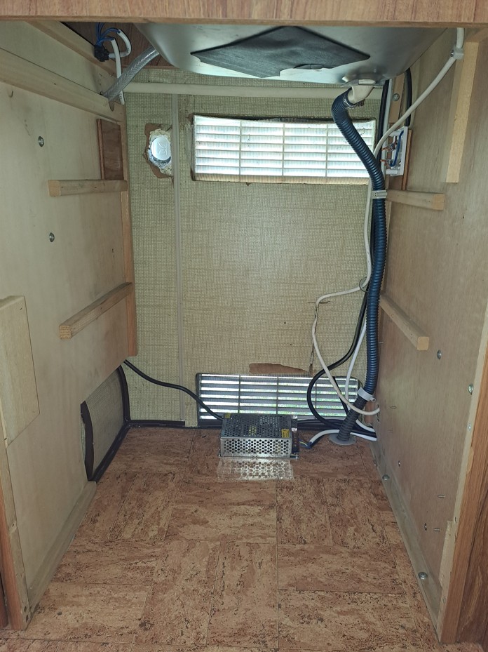

Bonjour à tous, voilà, je suis passé à la compression pour mon frigo.
J'ai retiré le frigo à absorption de l'ancien propriétaire,
ancien frigo.jpg (148.75 Kio) Vu 1688 fois

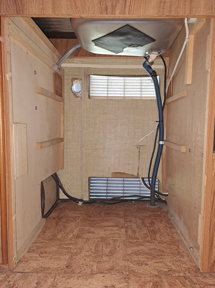

Voilà ce qu'il y avait derrière,
espace libre 1.jpg (183.66 Kio) Vu 1688 fois

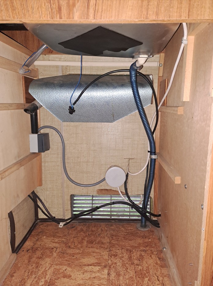

j'ai fait un peu de nettoyage,
espace disponible.jpg (183.24 Kio) Vu 1688 fois
Puis j'ai installé l'alimentation 230Vac/12Vdc,

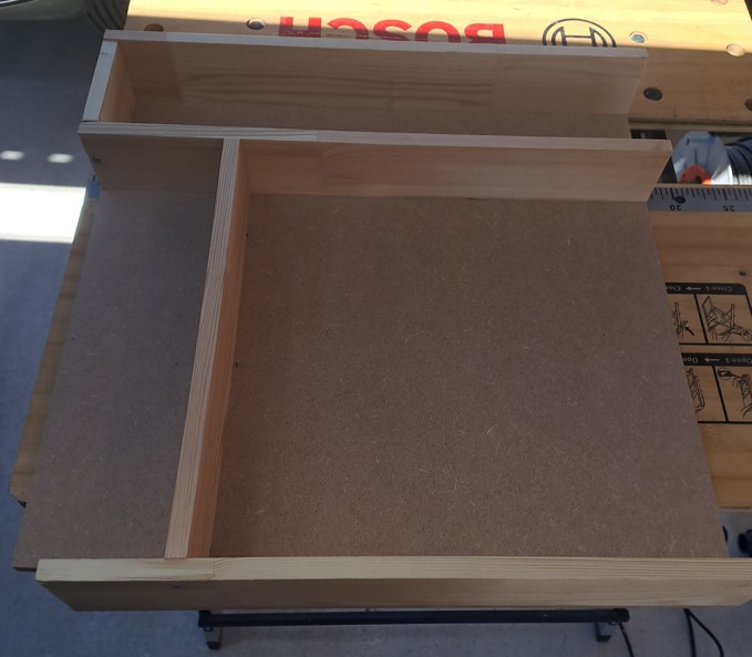

J'ai créé un faux plancher pour poser le frigo au plus haut et gagner un rangement dessous, (vue de dessous),
dessous faux plancher.jpg (62.21 Kio) Vu 1688 fois

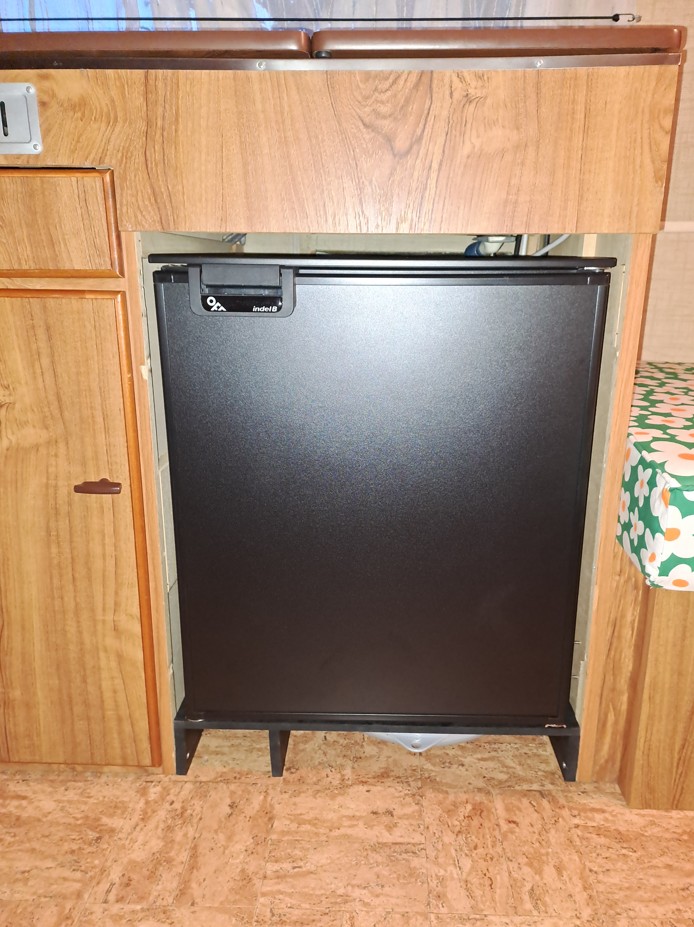

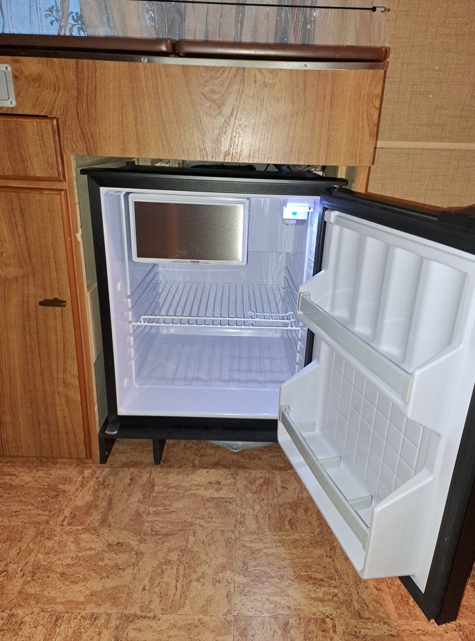

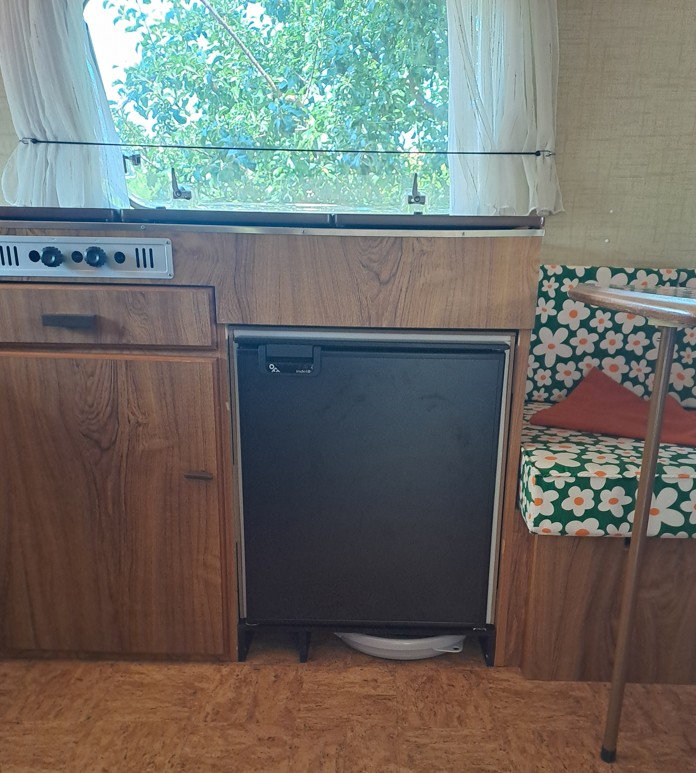

Et voilà le frigo OFF INDELB Cruise 65 bien installé, plus qu'à faire quelques finitions autour de lui,
frigo fermé.jpg (157.77 Kio) Vu 1688 fois
frigo ouvert.jpg (169 Kio) Vu 1688 fois
Il ne reste qu'à partir pour faire un test en réel...
bonne soirée... :D

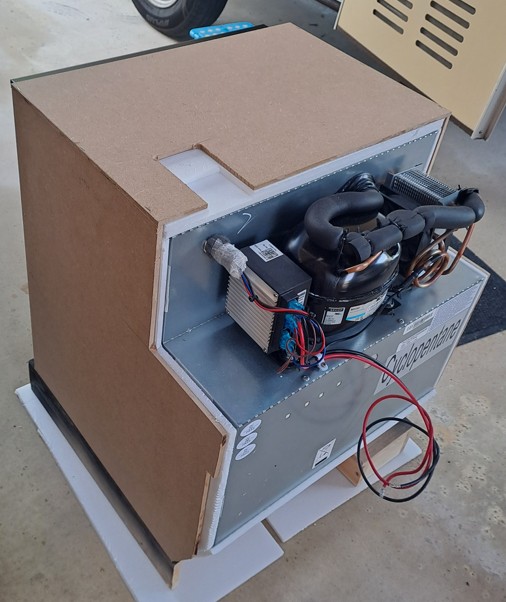

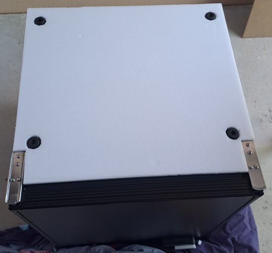

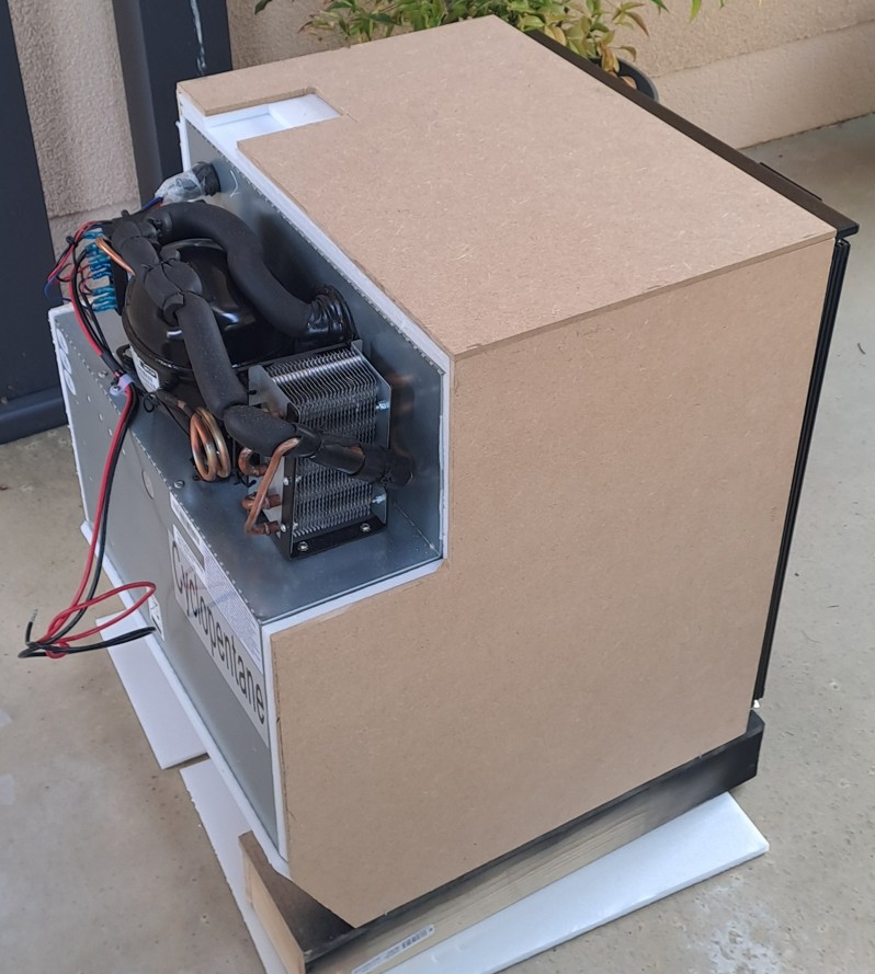

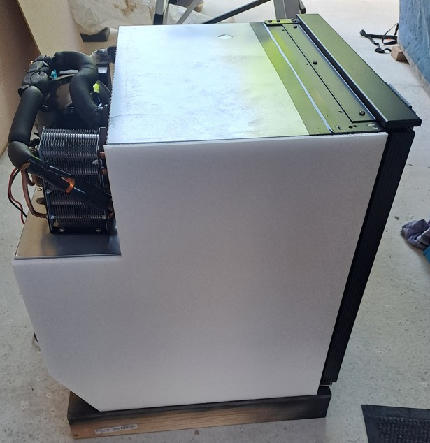

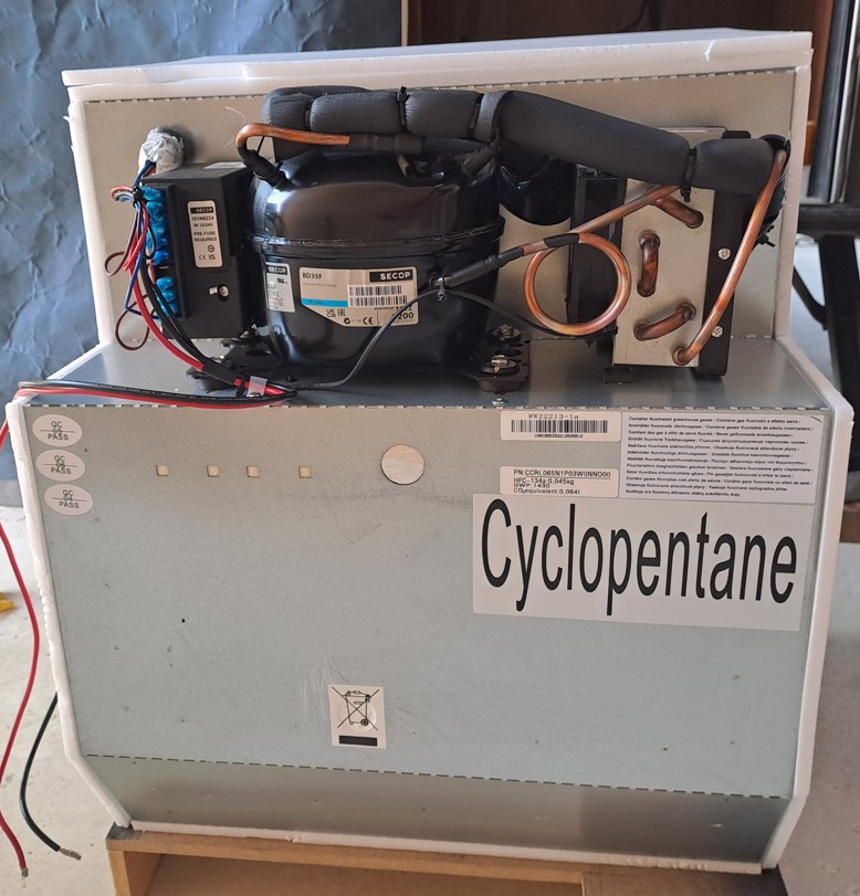

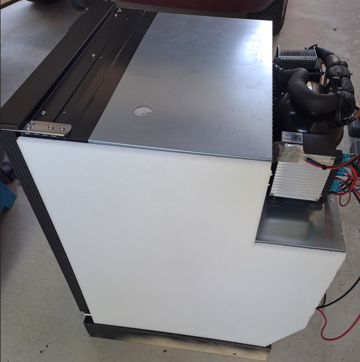

Il a fait très chaud ici, comme partout, du coup, j'ai renforcé l'isolation de mon nouveau frigo.
Voilà ce que ça donne.
Des plaques de polystyrène extrudé de 9 mm.
Une plaque dessous
Une plaque à gauche et à droite
et 2 couches sur le dessus
Ensuite des plaques de médium de 6mm
Les découpes permettent de passer le siphon et le tuyau d'évacuation.
Et le revoilà en place, mais le tour n'est toujours pas fait.
en place.jpg (138.38 Kio) Vu 1169 fois
On verra l'efficacité à l'usage, mais ça ne peut pas nuire... aujourd'hui, 35°C dehors et 6.4°C dedans !!... :mrgreen
