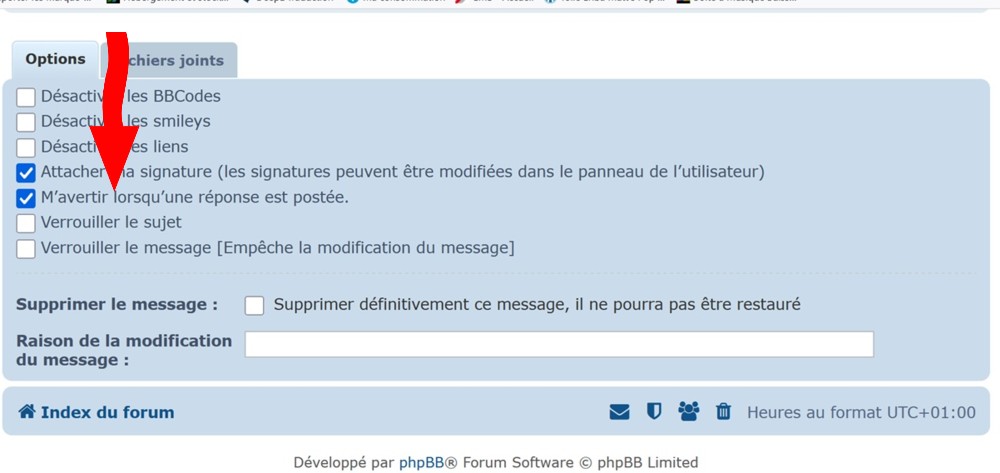

Normalement lorsque quelqu'un post sur un sujet te concernant tu es avertie par un message mail, une fois coché ... voir flèche

Landeriba : la case est bien cochée mais je ne reçois pas les mails, çà me fait pareil sur d'autres forums, du coup faut que je connecte voir si il y a des réponses
