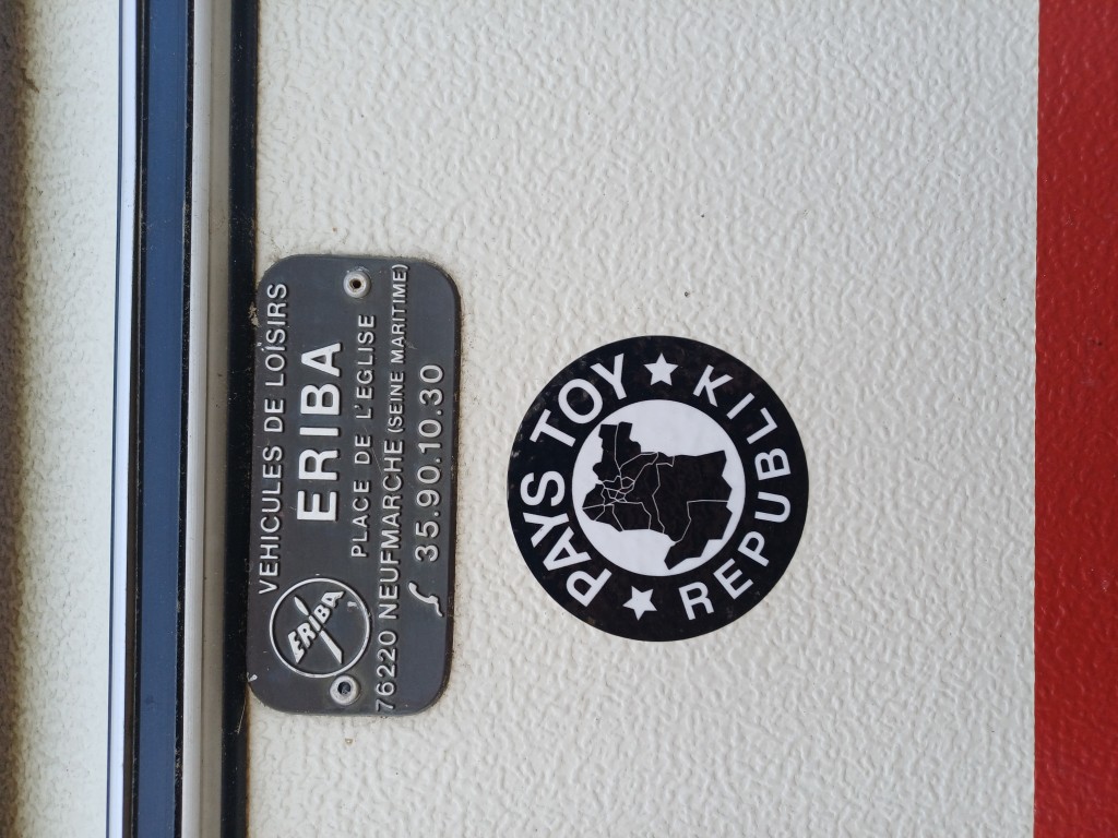

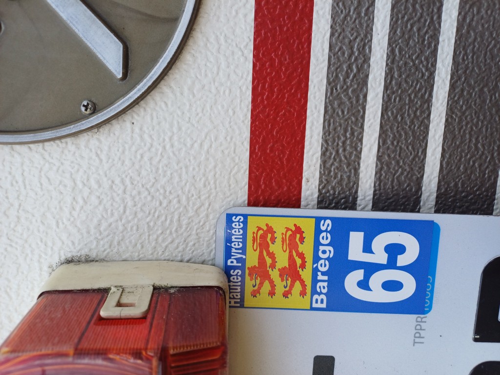

Bonjour tout le monde,
Voilà les vacances sont terminées, reprise du boulot lundi
Ce petit périple de quasiment 2000 km avec le Sakado, aura permis de mettre en lumière quelques petites choses.
1 - le vérin de timon devra être changé, ça tape au freinage et lorsque l'on reprend les gaz.
2- l'alimentation en 12 v est à revoir, cela ne fonctionne pas .... au camping ce n'est pas grave mais lorsque l'on assez la nuit à 1500 m c'est toujours appréciable d'avoir un peu de lumière le soir.
Le reste c'est purement de la logistique, une table par ci, un petit meuble tubulaire par là rien de bien méchant....
Autrement le Sakado est officiellement pyrénéen
JP le redresseur !!
