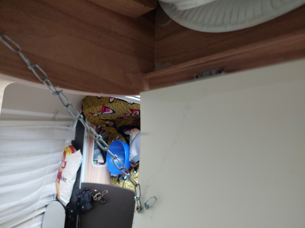

Nous dire que c'est fait, c'est bien voir des : Photo : c'est mieux ;-)
frangil
Messages : 55
Enregistré le : lun. 11 sept. 2017 00:30
Modèle de caravane : 430 Touring année 2016
prénom : gilles
Re: Fixation charnière placard
Message non lu par frangil »
C'est tellement bien fait que l'on ne voit rien :hehe:
Bonne journée
Messages : 1482
Bonjour Frangil
Je n'ai aucun doute sur la qualité de ton travail.
As-tu mis un compas, pour éviter ce désagrément ?
frangil a écrit : mar. 18 août 2026 10:28 Bon ça y est c'est fait ! Trop dur de se mettre au bricolage durant les vacances :]
On va voir le temps que ça tient.
Merci pour vos conseils
Dommage de ne pas voir le résultat !! ;-)

Bon voilà

JP le redresseur !
Messages : 2769
C'est le genre de chaînette qui a la fâcheuse tendance à s’emmêler et se mettre en vrac.
Une simple cordelette en cordura serait mieux.
Davids

J’ai mis ça…..
Messages : 12268
:hello: Les conséquences d'un bureau d'études avec des "ingénieurs" qui n'ont jamais appris ou ont été dans un atelier du bois, école ou artisan.
Les charnières ne sont pas adaptées pour un déport vertical, à Cernay ils savaient faire. C'est le b.a.-ba du menuisier savoir ferrer un ouvrant.
Déjà débattu ici sur plusieurs posts.
Dans la vrai conception les charnières avaient un déport pour éloigner à la verticale l'ouvrant du dormant.
https://www.forumeribatouring.com/viewt ... ds#p168757
