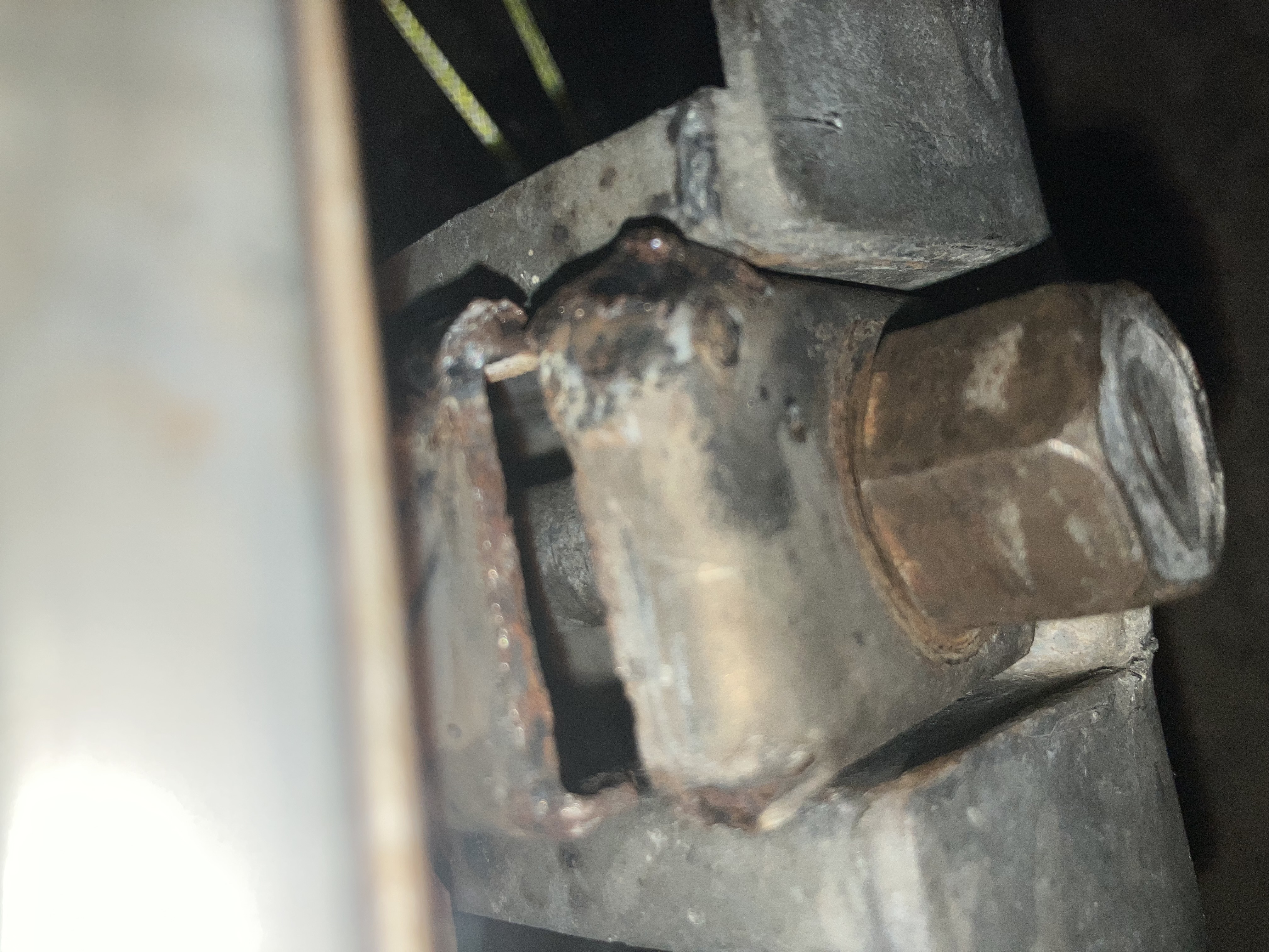

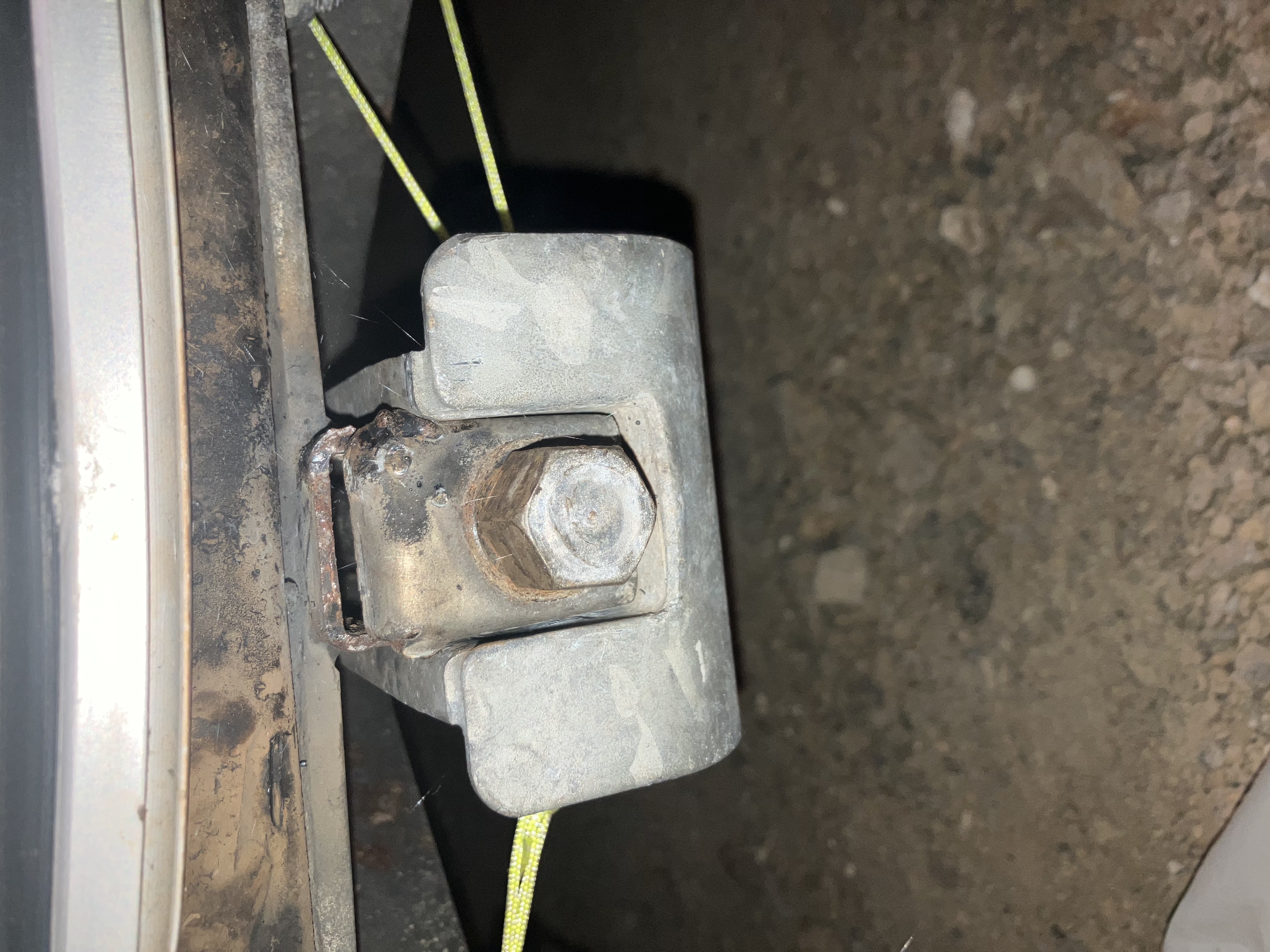

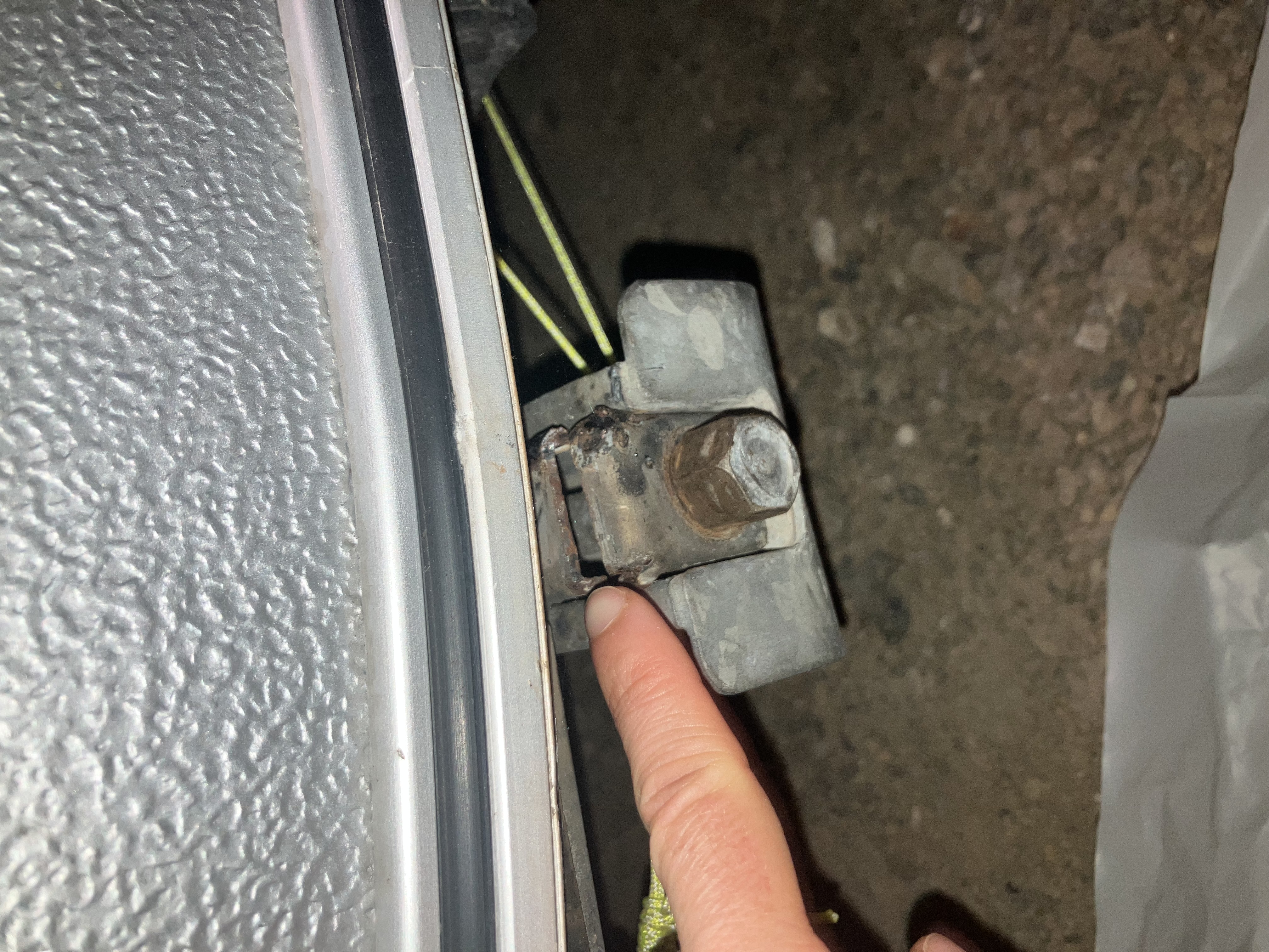

Voici les photos

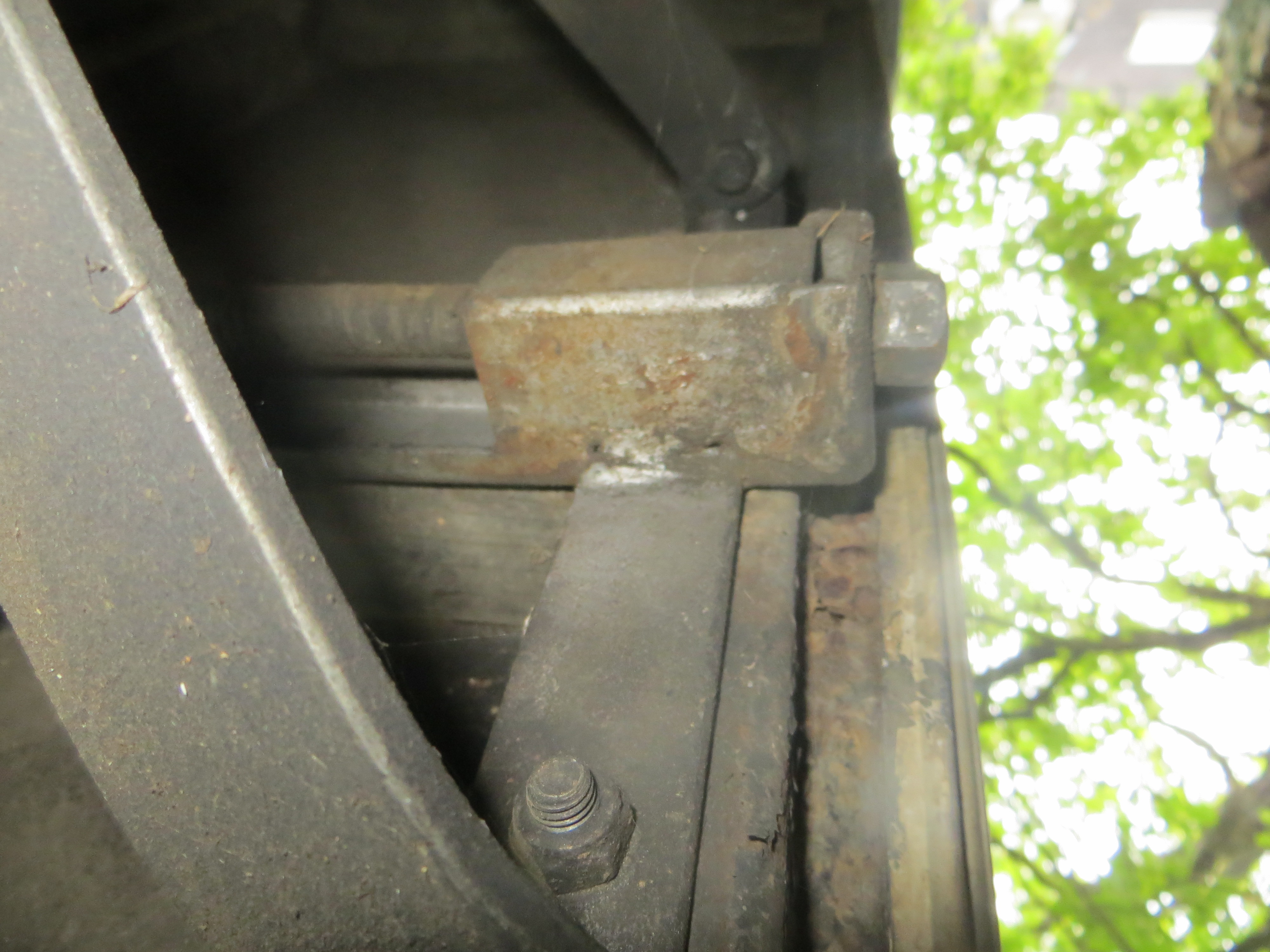

Moi aussi j'ai soudé, car l'équerre était tordue, et ça tient même mieux qu'à l'origine, mais ce n'est pas un pro qui l'a fait..... Je lève même la caravane légèrement sans soucis !!
Un bout de tube carré avec un coté retiré (= U) ça fait l'affaire.

Oui ça peut être rattrapable , avec en prime un rajout d'une plaque en sur épaisseur, acier galvanisé , bien meuler les parties qui vont recevoir le métal d'apport.
Benjamin (la petite bête du bois ;-) )

Effectivement vue les photos une bonne soudure et :super: :super:
