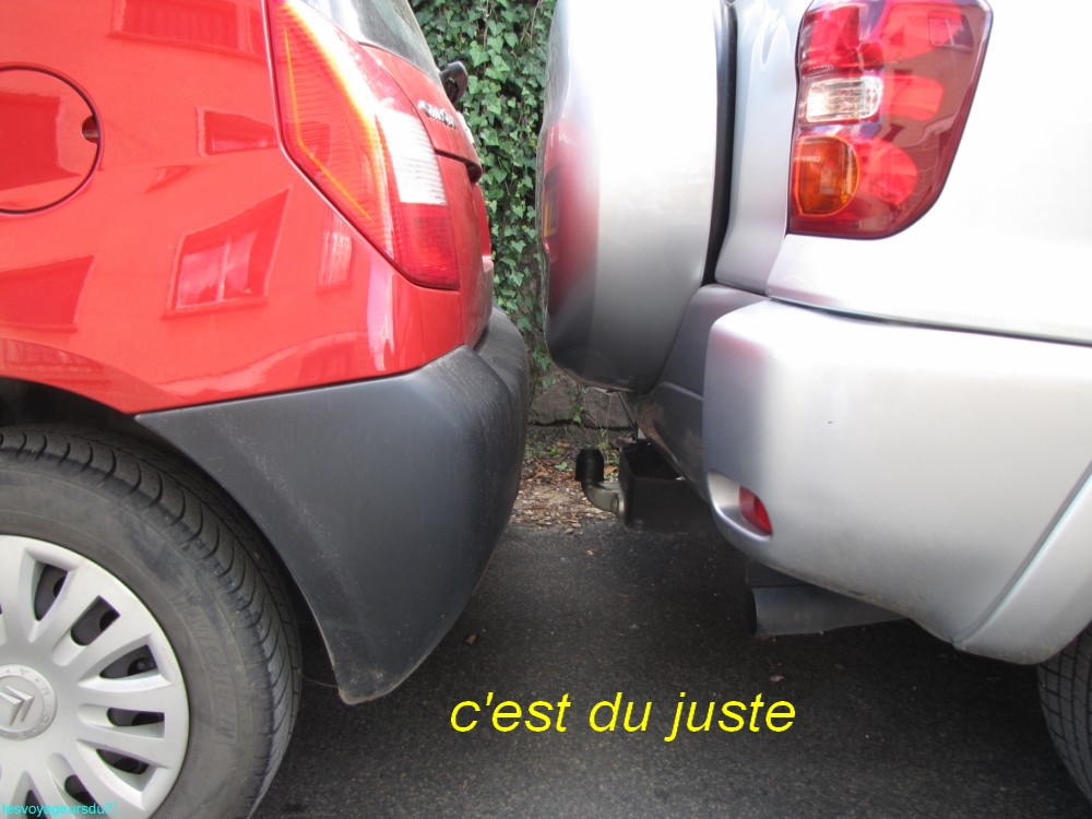

Je me lance :( depuis un moment une l'idée d'une caméra de recul me trotte car mon autoradio a une fonction ""caméra de recul" reste à trouver la chose :roll: , et l'intégration la plus discrète possible et sans perçage de la carrosserie (au cas d'un éventuel démontage :malin1:) ..............la caméra étanche,vision de nuit 3 mètres, angle de vision=90°-150°......

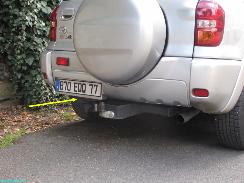

.....l'intégration au véhicule
IMG_1394 [1000X750].JPG (360.96 Kio) Vu 9968 fois

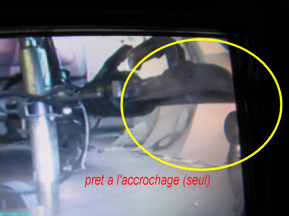

...... les avantages
IMG_1389 [1000X750].JPG (229.17 Kio) Vu 9962 fois
IMG_1390 [1000X750].JPG (363.47 Kio) Vu 9970 fois
.....ou
IMG_1391 [1000X750].JPG (311.69 Kio) Vu 9965 fois

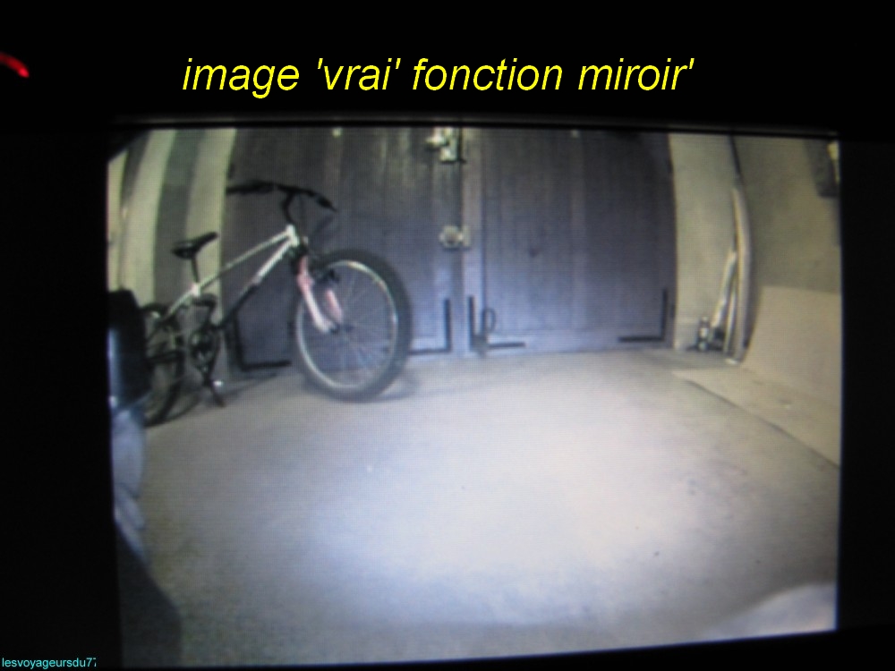

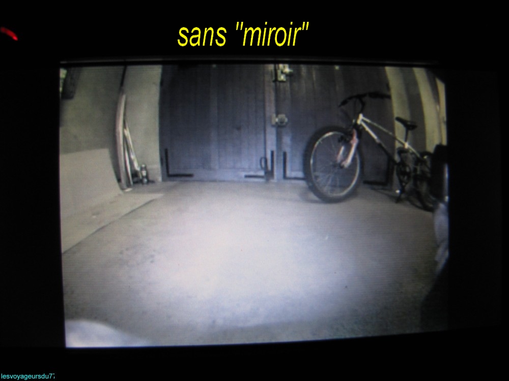

.... pour la caméra fonction '''' miroir ou reverse obligatoire (normalement toute les caméras de recul ont la fonction) et étanche......c'est quoi miroir?????
IMG_1486 [1000X750].JPG (211.75 Kio) Vu 9966 fois
IMG_1487 [1000X750].JPG (223.21 Kio) Vu 9966 fois

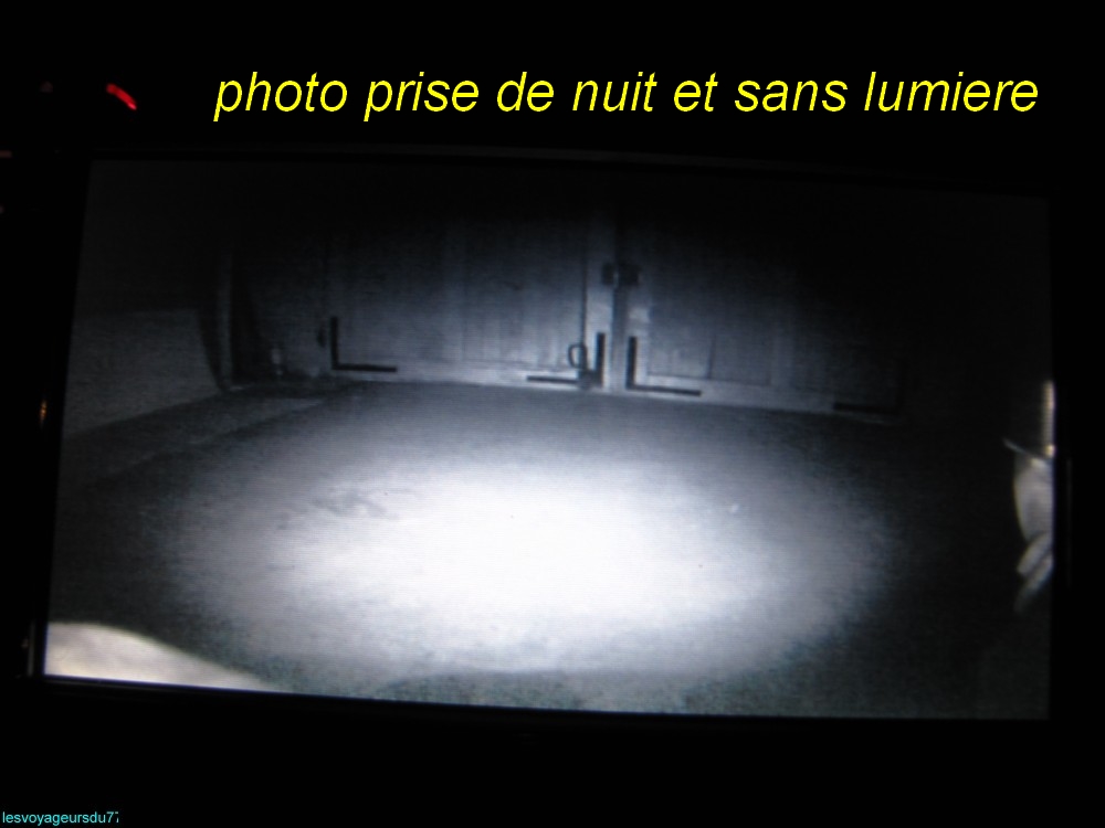

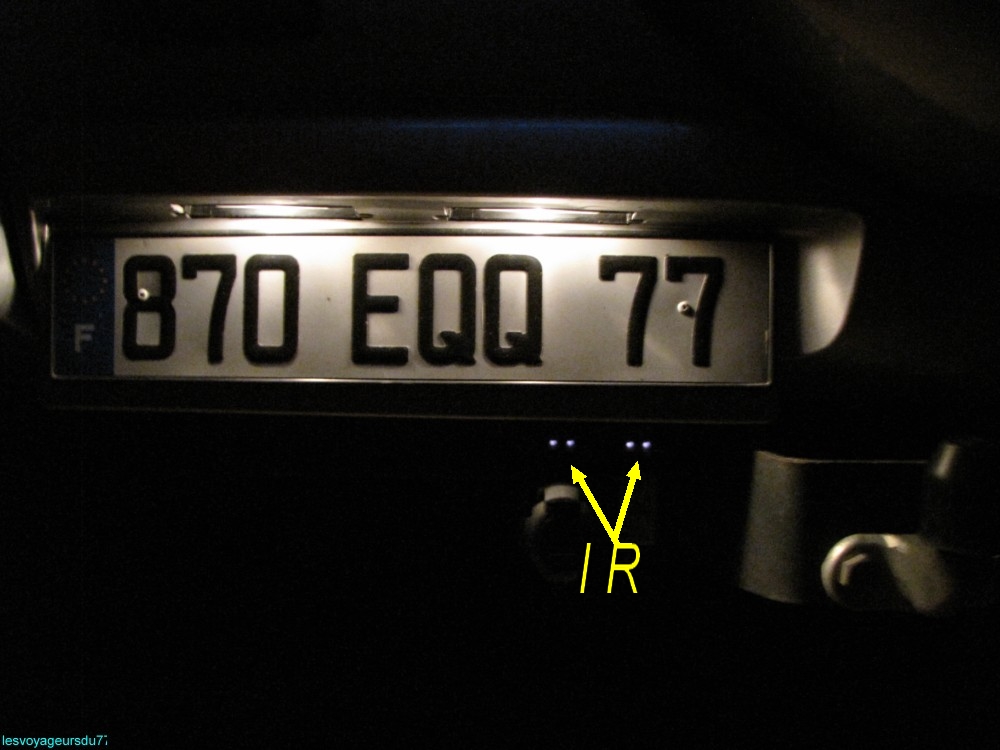

..........c'est quoi 'IR' (infra rouge )
IMG_1477 [1000X750].JPG (178.91 Kio) Vu 9963 fois
IMG_1481 [1000X750].JPG (242.87 Kio) Vu 9958 fois

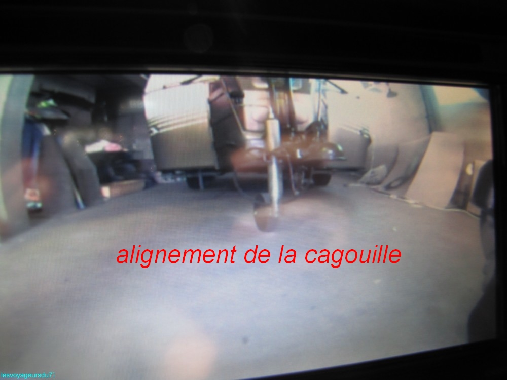

branchement simple une fiche vidéo et 1 + et 1 - le +sur le feu de recul , (la caméra est en route avec la marche arr) ;-) un autre montage possible la caméra derrière la cagouille connections avec la prise 13 broches :malin1: voila j'espère avoir tout dis , si vous avez des questions a poser n'hésiter pas ;-)

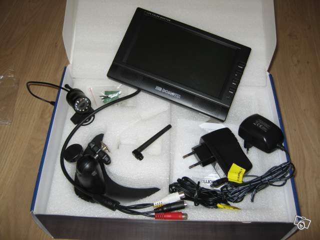

Vu sur leboncoin: http://www.leboncoin.fr/vi/72838163.htm
Caméra de recul wifi + écran LCD pour camping car
Mis en ligne par Nickos le 16 oct à 18:53.
Prix: 180 € Ville: 31000 Toulouse
Caméra de recul sans fil son +image avec écran 7" (12cm)
Caméra à transmission sans fil son et image avec système infra rouge pour vision nocturne.
Écran moniteur 12cm à réception sans fil 4 canaux +entrée auxiliaire permettant de brancher un lecteur DVD ou autre source multimédia.
peux aussi servir pour une installation de vidéo surveillance domestique.
Installation rapide sans intervention de technicien.
Produit neuf.
prix de vente magasin 220€
vendu 180€
