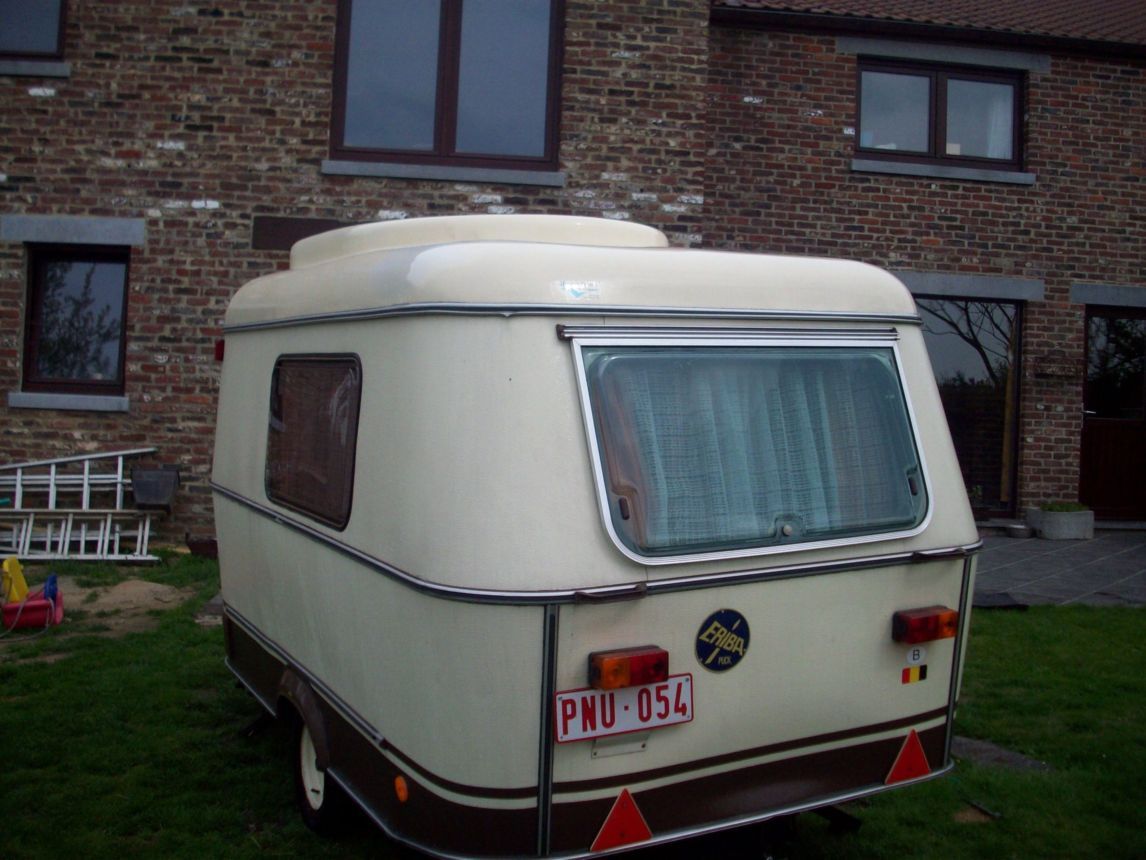

étant belge je viens d'acquérir une puck de 1982 enfin je crois
je constate sur la plaque bleue fabriquée en France N°de série 136.125
PTC de 550Kg/550Kg je pensais que la puck ne dépassait pas les 500Kg!
d'où pour moi en Belgique je dois l'assurer .je dois changer les patins de freins(férodo)
pouvez vous m'aider et ou puis-je les acheter et surtout les N° des patins...
merçi pour votre aide

1982 135426 à 136207 voilà pour commencer une chose de confirmée.
Pour ce qui est de l'assurance en Belgique , tes concitoyens vont te le dire, mais il me semble de toute façon préférable de le faire.
C'est pour cela que des photos sont nécessaires, il se peut que ta Puck soit une version "S" ????

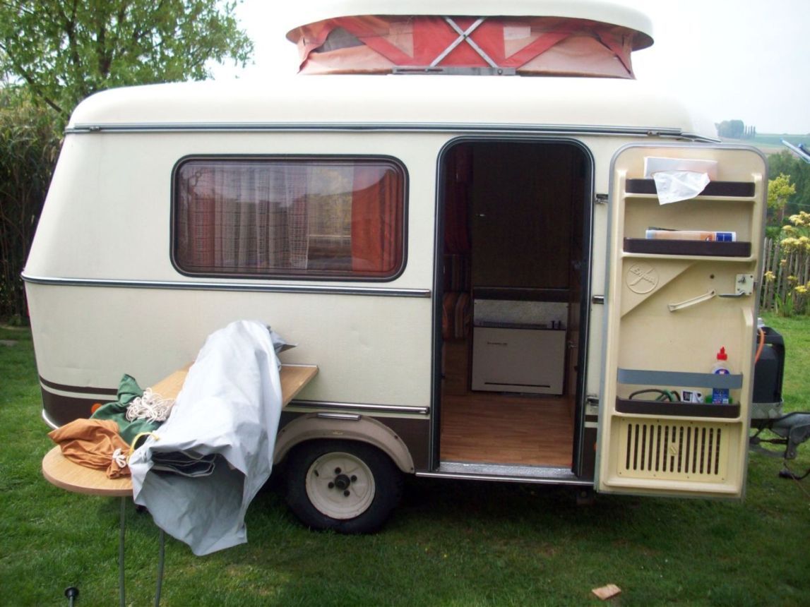

et voici les photos
Messages : 4788
Re: Besoins d'aide
Il te faut enlever une roue et voir sur le tambour, la référence inscrite. ;-) Elle doit correspondre au diamètre du-dit tambour.

luc a écrit :étant belge je viens d'acquérir une puck de 1982 enfin je crois
Pour ce qui est de l'assurance, il te suffit de déclarer à ton assureur que tu vas tracter une : eriba : mais comme elle fait moins de 750kg en charge il n'y aura pas de supplément d'assurance, pas de contrôle technique et pas d'immatriculation. Une copie de la plaque d'immatriculation de la voiture suffit.
