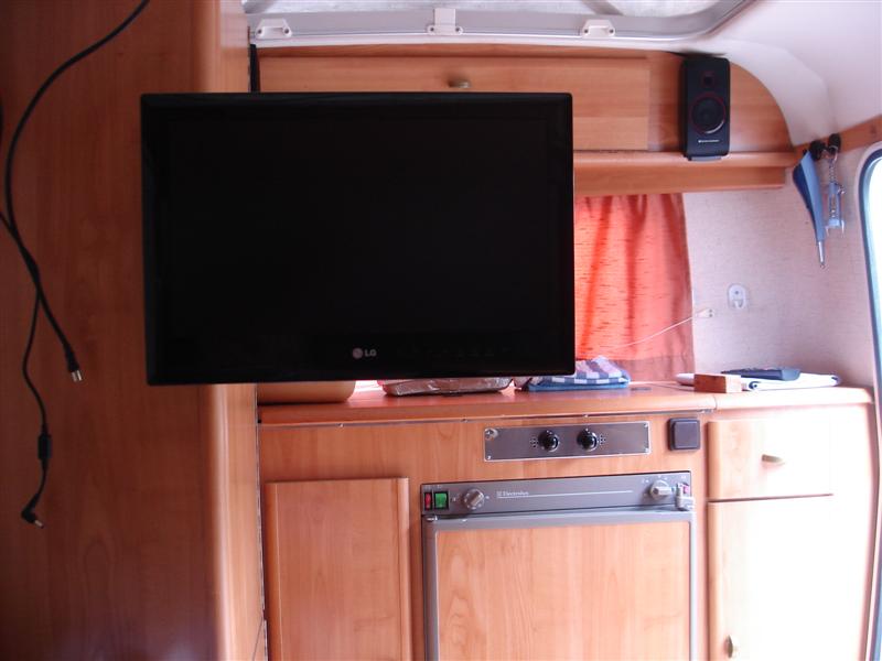

j'ai opté pour un écran plat de 47cm (19") de diagonale , modèle LG à LED "19LE3300" , épaisseur 3cm , 3,4 kgs ,etc...
Je voulais pouvoir l'orienter pour regarder la TV du lit et de l'auvent , le support "VESA 75/100" 3 articulations d' "Inov tech" convient parfaitement : construction de qualité , semble robuste , livré avec un sachet de visserie adapté à différents cas de figure (béton , cloison,...) .
Montage du support :

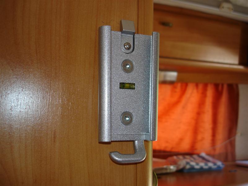

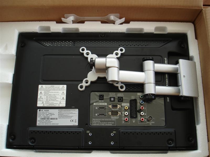

- très simple , 2 trous dans la penderie (visserie fournie) pour la fixation de la platine : c'est sur cette platine que vient se verrouiller le bras support préalablement vissé sur l'arrière de l'écran .
Avantage de cette platine : démontage aisé de l'écran pendant les trajets par exemple , ou pendant l'hivernage .
Kénavo
raymond
"platine" fixée sur la penderie
DSC01879 (Medium).JPG (68.59 Kio) Vu 4976 fois
l'emballage du bras support
DSC01877 (Medium).JPG (70.04 Kio) Vu 4977 fois
bras support monté sur l'écran TV
DSC01873 (Medium).JPG (65.11 Kio) Vu 4977 fois
écran TV orienté côté lit
DSC01875 (Medium).JPG (53.84 Kio) Vu 4976 fois
et côté auvent .
et côté auvent .
DSC01876 (Medium).JPG (51.54 Kio) Vu 4976 fois

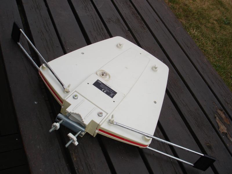

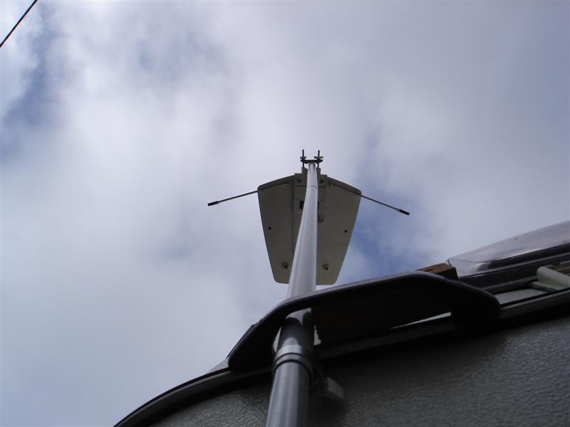

Antenne de récup (merci à un voisin de Zarautz :noel:) , mât : un tube en rab de l'auvent de la : eriba : , enfilé dans la poignée avant de la Puck et calé avec un bout de bois :idea: voir : Photo : .

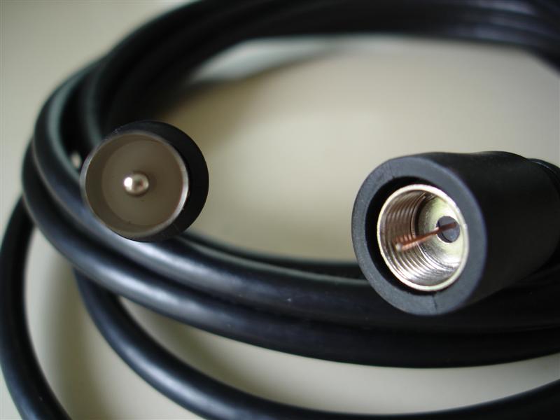

Le câble coaxial (ici environ 3 mètres) passant par une aération de la toile du toit télescopique : eriba : .
raymond
l'antenne en position facile à orienter tout en contrôlant sur la TV

Antenne ici à l'envers .Sur l'étiquette : Antenne d'extérieur VHF/UHF Model N°6704A. Ou fiche D.C entrante:12-100mA.Fréquence:47-862MHz

câble coaxial : à gauche prise côté TV , à droite connecteur vissant côté antenne avec caoutchouc de protection pluie
